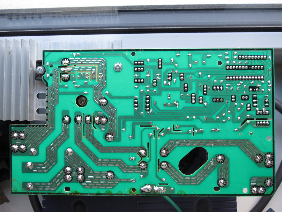

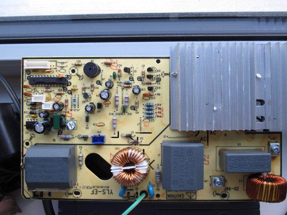

In den billigen Platten benutzt man aber eine quasi-resonante
Wandlertopologie, wohl weil sie mit nur einem IGBT auskommt. Die
ST-Beispielschaltung ist viel aufwendiger als z.B. die in meiner Platte.
>Führt dann ein uC die Erregerfrequenz nach?
Ja, tust du. Die Induktivität variiert durch den Topf stark.
Falls du den Schaltplan einer echten Induktionsplatte rückverfolgen
willst: So sieht die Platine meiner Induktionskochplatte aus. Unter dem
Kühlkörper befinden sich Gleichrichter, IGBT und Kabelbrücken.
Die eigentliche Magie steckt leider in dem abgeschliffenen Chip mit
nichtssagender neuer Beschriftung.
