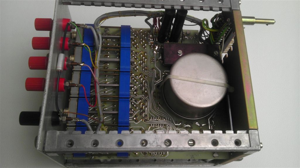

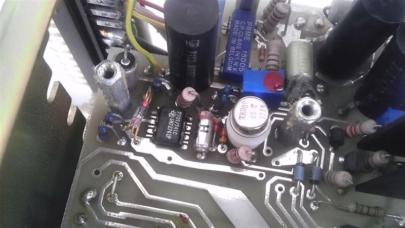

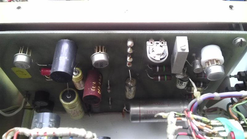

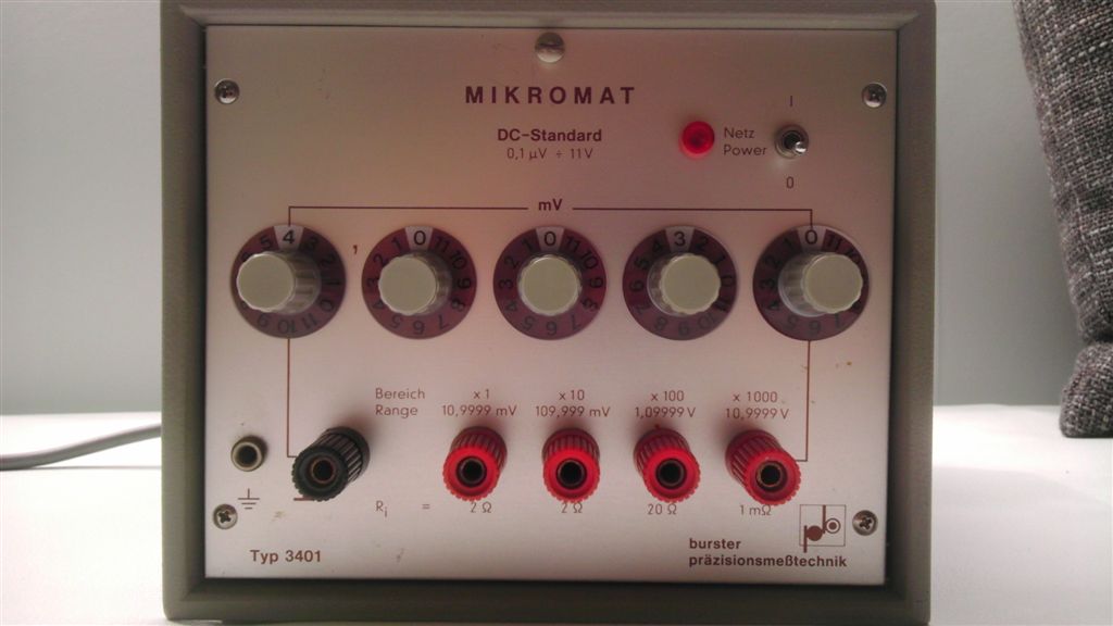

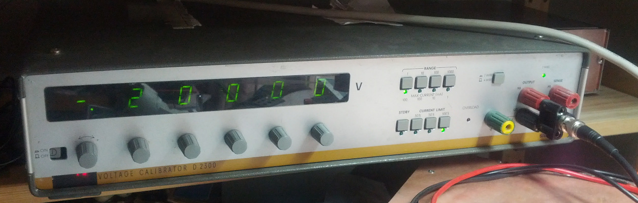

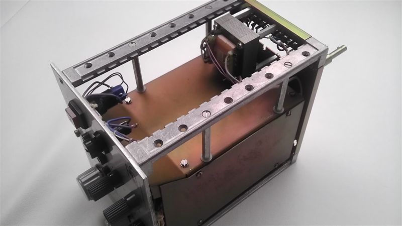

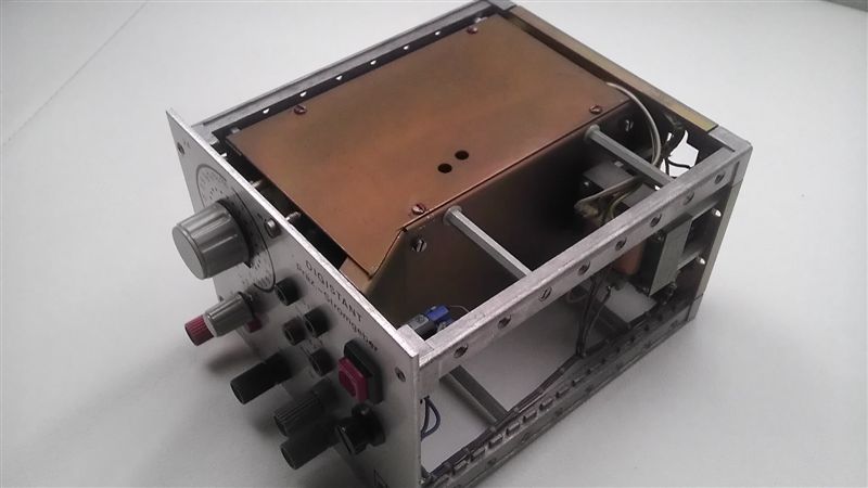

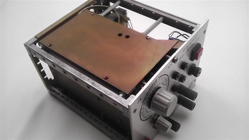

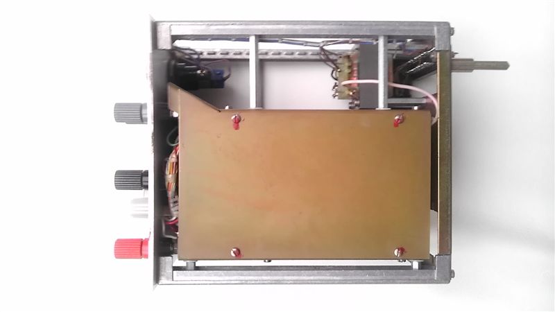

Für ein Projekt benötigte ich eine halbwegs brauchbare
Referenzspannungsquelle. Zufällig fand sich etwas im
"Schätzgen-Schrank", dass trotz seines Alters mehr als ausreichend
erschien. Die Neugierde trieb mich dazu unter das Gehäuse des in 1976
gebauten Gerätes zu schauen. Anbei einige Inspirationen.

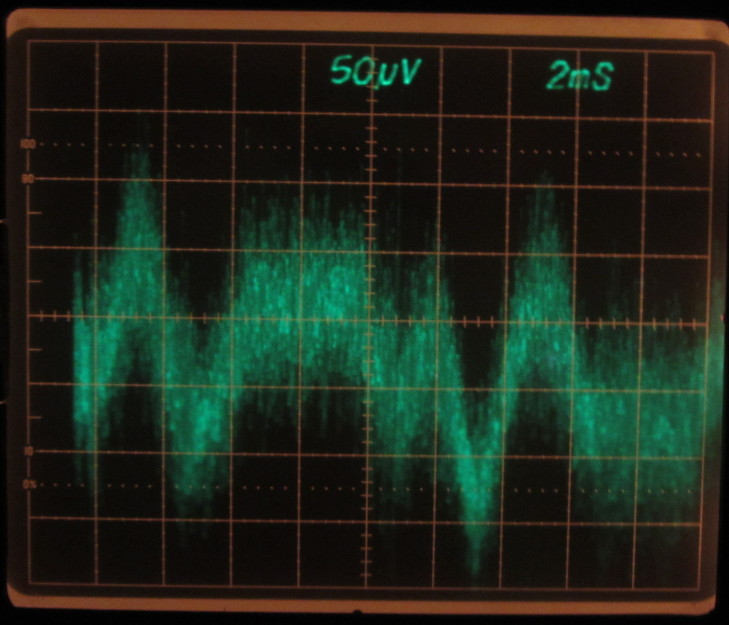

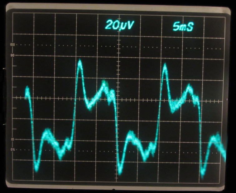

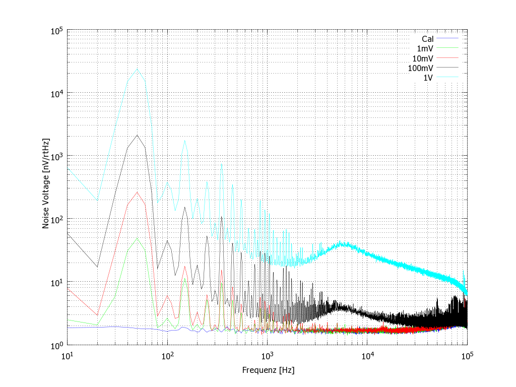

Zudem habe ich mal eine Rauschmessung an den vier Ausgängen (Einstellung
1,0000mV) vorgenommen. Trotz der Schirmmaßnahmen am Trafo kommt doch
noch einiges vom Netzbrumm durch.
Hat jemand ähnliche Geräte im Einsatz? Vielleicht auch ein modernes
Eigenbauprojekt mit DAC?

Wie wäre es, trotz der 3 Wicklungen, der Trafo samt Gleichrichter und
Siebelkos in ein Steckernetzteil auszulagern, und damit vor allem
Schalter und Glimmlampe aus dem Gerät zu entfernen ?

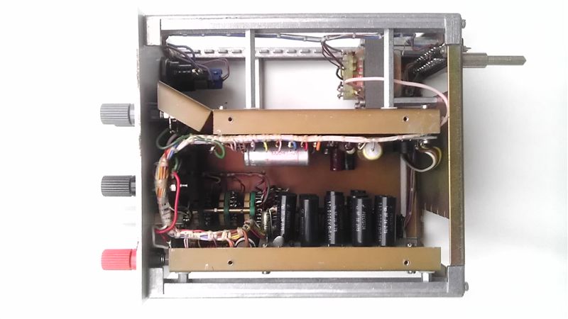

von branadic (Gast)
Mir geht es nicht darum Hand an dem Gerät anzulegen, ich wollt nur
wissen wo seine Grenzen liegen.
Anders als es die Frontplatte suggeriert wird im Gerät nicht verstärkt,
sondern heruntergeteilt. War irgendwie auch klar, aber um sicher zu sein
habe ich nachgeschaut. Wäre tatsächlich verstärkt worden, so wäre die
Spannungsversorgung noch viel interessanter gewesen, denn so wird der
Netzbrumm einfach mit herunterskaliert.

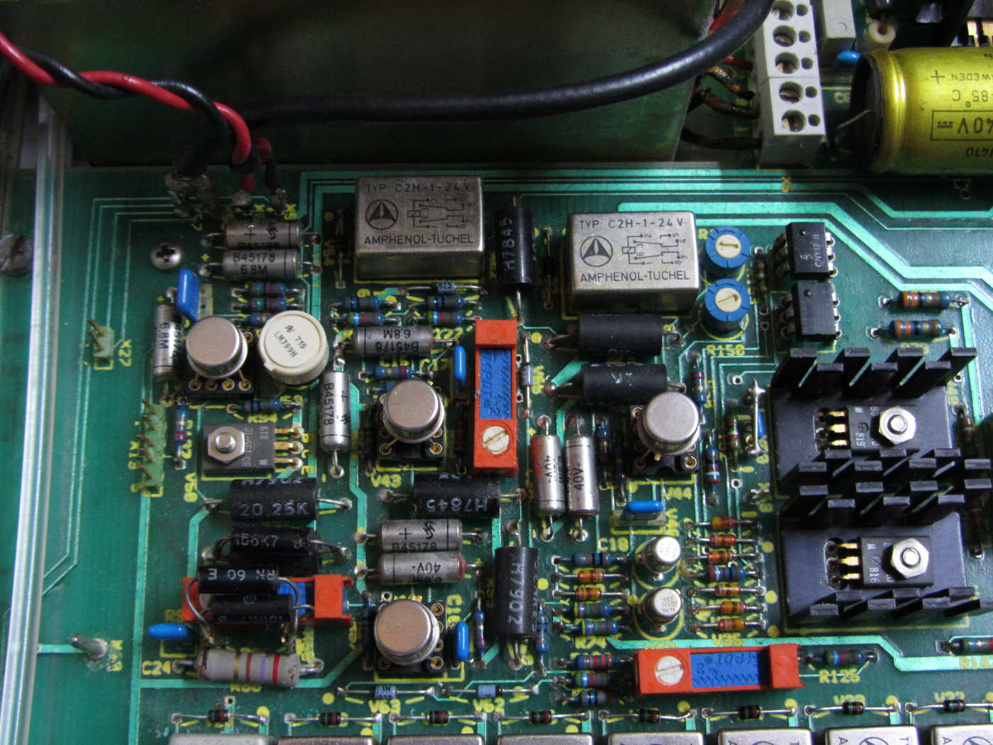

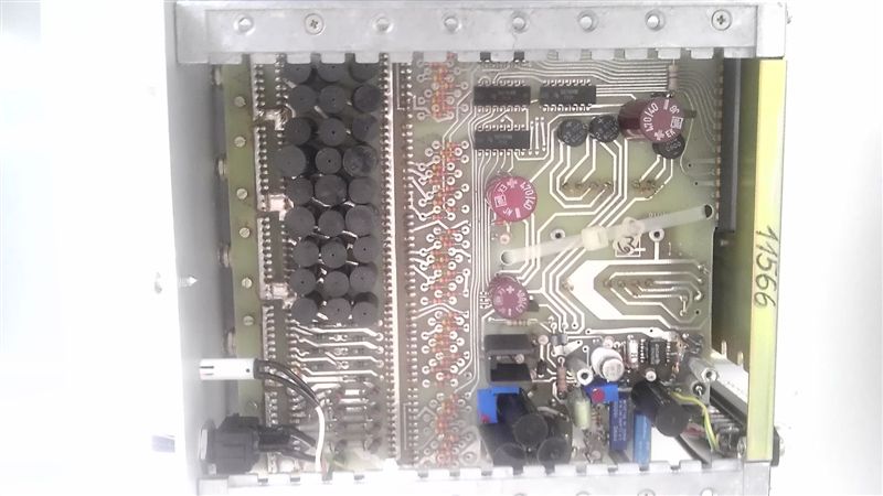

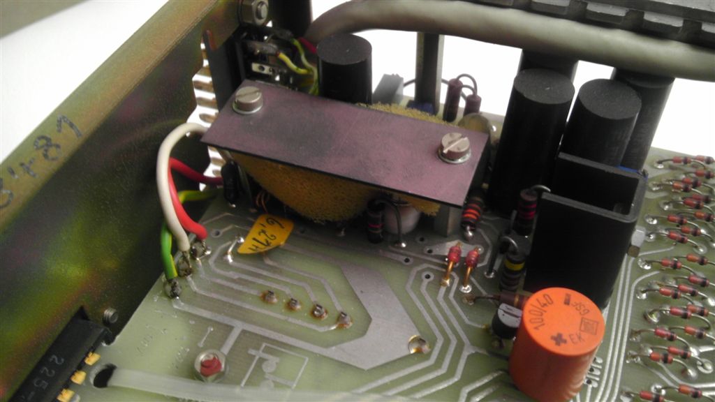

Der Aufbau ist dennoch recht überschaubar. Bei der thermischen
Stabilisierung der Referenz hat man auch nicht viel Aufwand getrieben.
Wäre interessant ein zeitgemäßes Gerät von innen zu sehen.
branadic

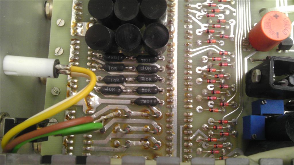

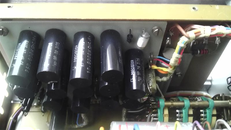

von Marek N. (Gast)
danke für die interessanten Ansichten!

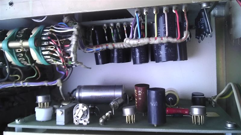

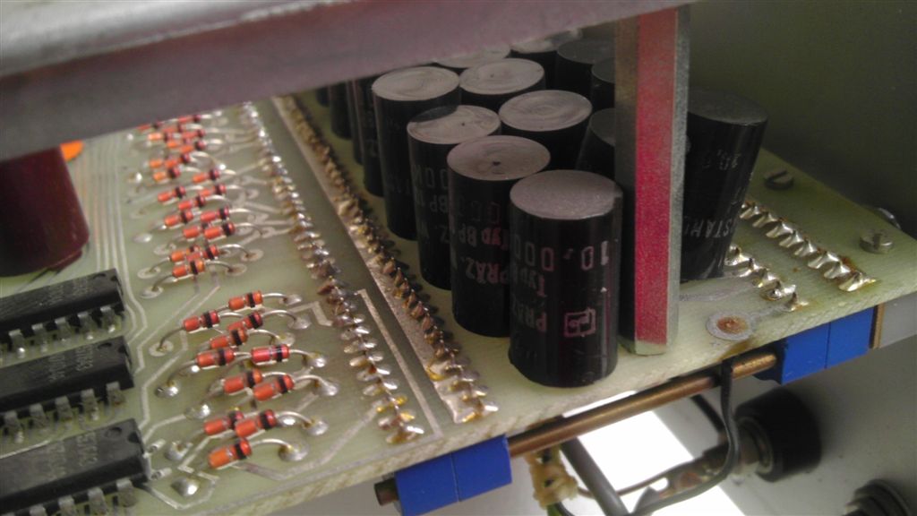

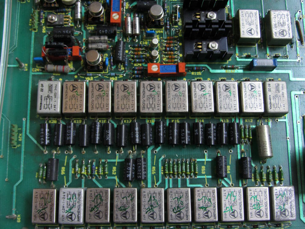

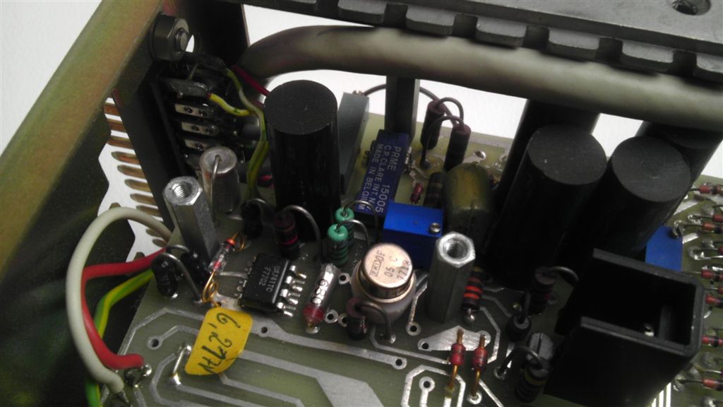

Welche Referenz wird denn verwendet? Sind die vielen schwarzen "Tonnen"
die präzisions-Widerstände?
Also das mit 100 nV als kleinsten Auflösungsschritt glaube ich nicht,
denn da schlägt schon die Thermospannung an den Buchsen zu.
Interessant finde ich auch den Schalter-Decoder mittels Dioden-Logik.

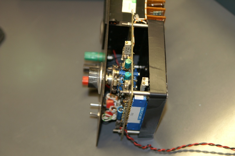

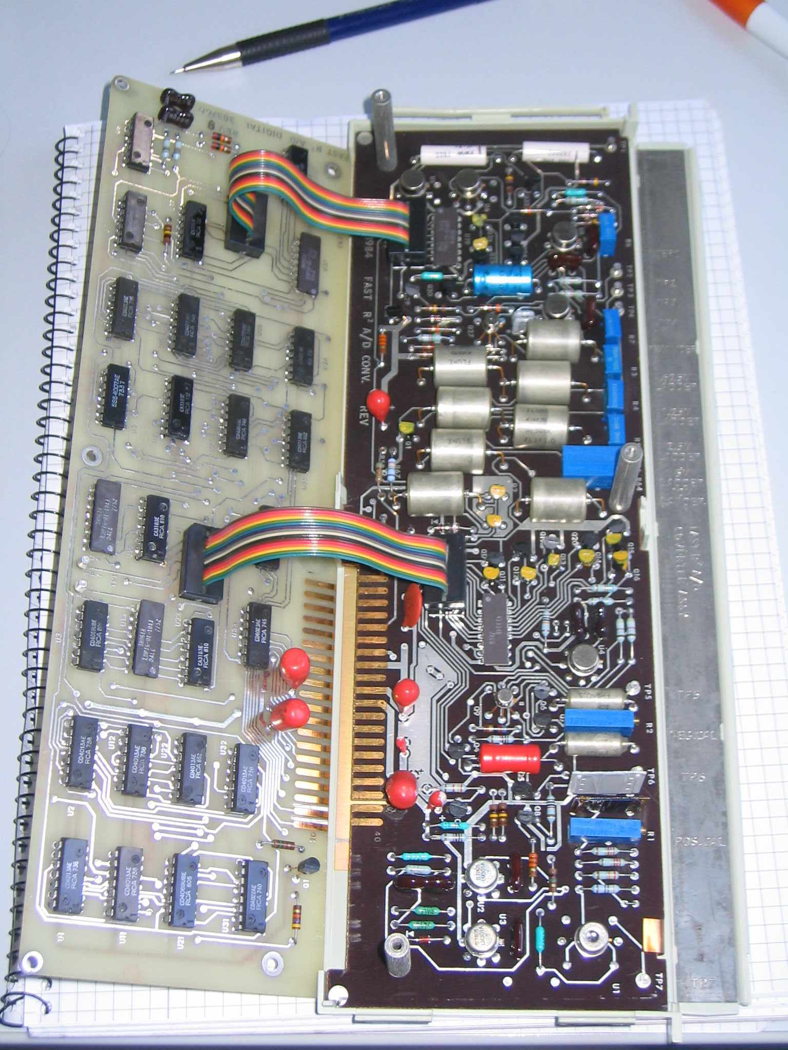

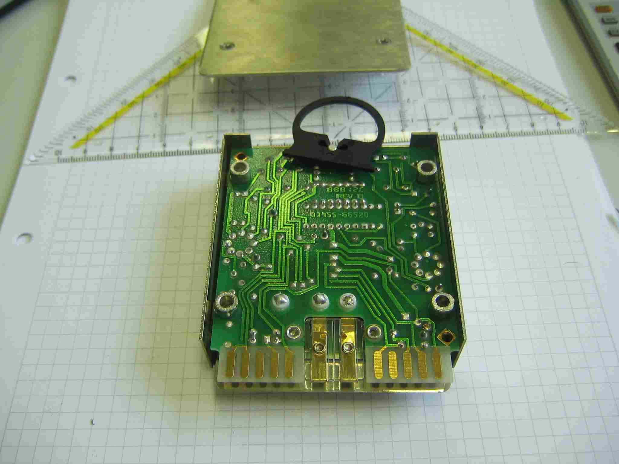

von Eddy C. (chrisi)

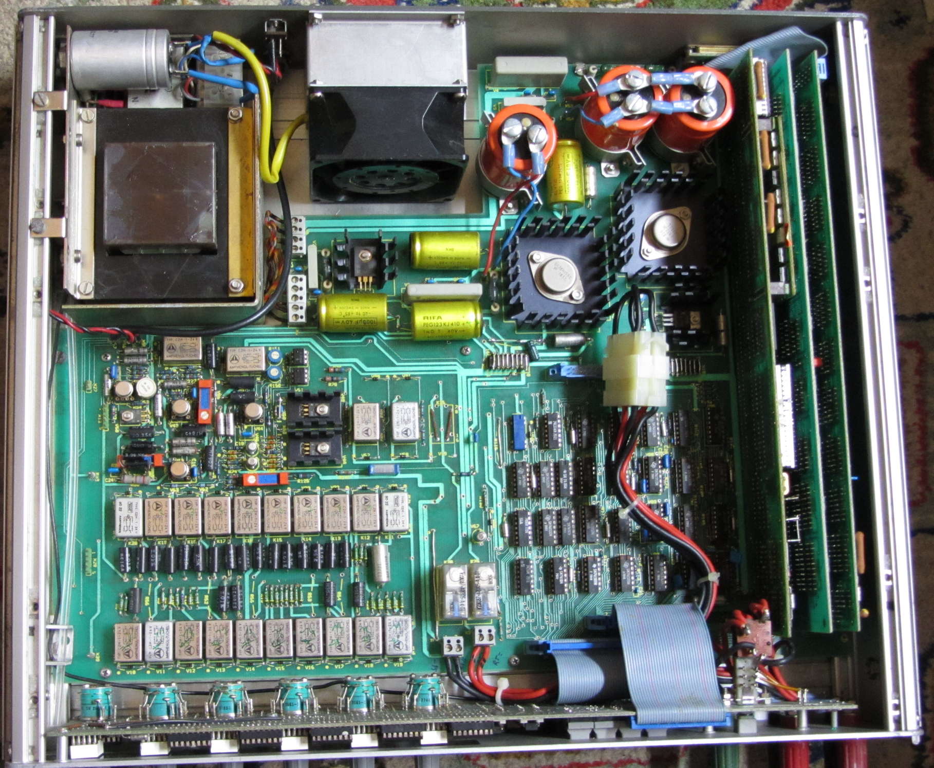

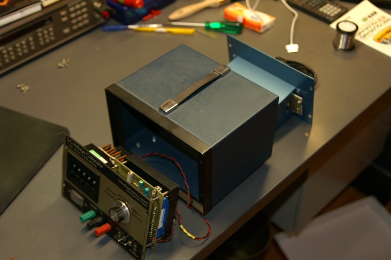

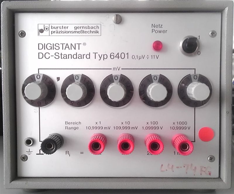

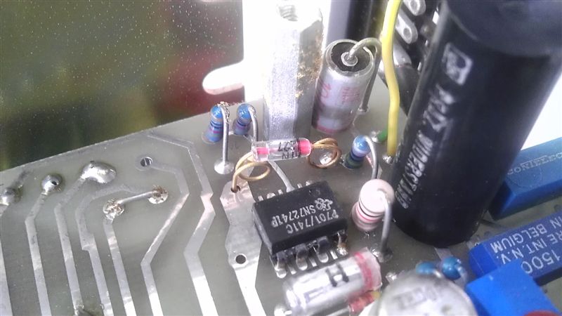

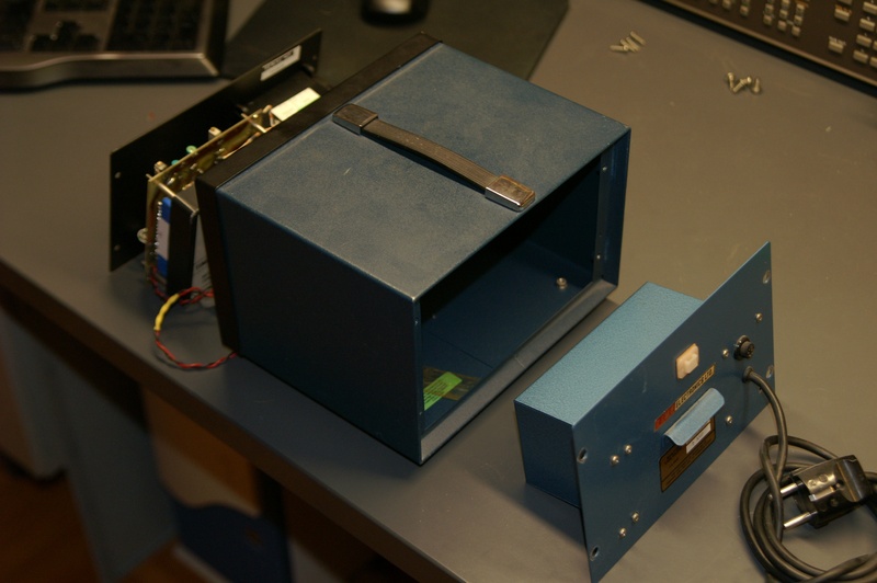

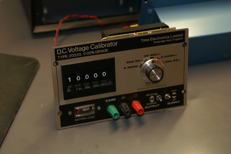

Ja, hier steht auch sowas herum, Baujahr scheint '82 zu sein. Ich habe
es auch mal aufgeschraubt und abfotographiert. Das Gerät ist wahlweise
mit Batterie zu betreiben, das Netzteil ist komplett geschirmt.
von branadic (Gast)
Siehe Bild7-1
Genauso sieht das aus und zwar ist auf allen auch das Logo des
Geräteherstellers selbst aufgerdruckt.
Das Datenblatt zum Gerät (kann ich nachreichen) wirbt damit, dass die
Buchsen ebenfalls in Kupfer ausgeführt sind, um die Thermospannungen
möglichst gering zu halten.
Schau an, etwas von den Inselaffen. Dank dir für die Bilder.

von Kai K. (klaas)

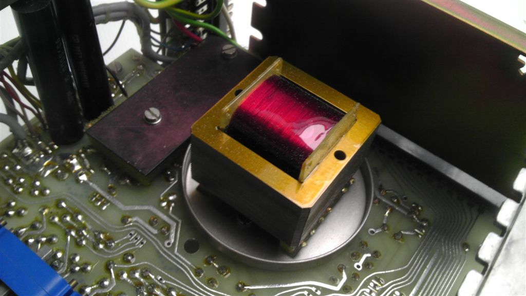

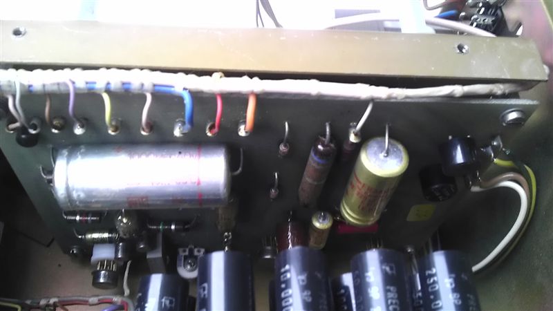

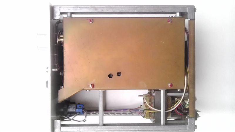

Der Brumm ist natürlich schon sehr groß. Wäre das jetzt 100Hz und deren
Harmonische, dann wäre das ein klassischer Fall für eine Elko-Kur, also
ein Austausch aller (vertrockneter) Elkos. Aber bei 50Hz ist da
natürlich der Trafo schuld. Oder gibt es hier vielleicht
Einweggleichrichtung?
So fett wie der Abschirmbecher aussieht, ist das wohl nicht MU-Metall
o.ä., sondern eher Stahlblech. So nahe am Trafo wäre MU-Metall aber
natürlich sowieso wohl in der Sättigung und damit wirkungslos.
Eine weitere Schwachstelle ist, daß der Abschirmbecher nur aufgesetzt
ist. Da bildet sich zwangsläufig ein "Luftspalt", der die Effektivität
der Schirmung deutlich herabsetzt.
Dann fällt auf, daß der Trafo mit der Vorzugsrichtung des Magnetfelds
genau auf Kabel und von ihnen aufgespannte Stromschleifen zielt.
Den Trafo hätte man eigentlich in einem abgegrenzten Gehäusebereich
hinter der Rückwand anordnen müssen. Dann hättte man zwei getrennte
magnetische Kreise gehabt, die eigentliche Elektronik und die
Trafosektion, beide umschlossen mit einer eigenen, allseitig
geschlossenen Stahlblechkonstruktion. Das bringt, wenn man es richtig
macht über 20dB Schirmdämpfung bei 50Hz, plus den Vorteil des größeren
Abstands des Trafos zur Elektronik und der geschickteren Orientierung
des Streufelds.
Den Abschirmbecher des Trafos könnte man weiterhin nutzen. Ein paar
Lagen MU-Metall um den Abschirmbecher gewickelt, kann die Schirmung
weiter verbessern. Mit einer allseitig geschlossenen MU-Metall-Kapselung
könnte man unter optimalen Bedingungen (nicht zu starke Felder, sonst
droht Sättigung!) bis zu 60dB Schirmungsdämpfung bei 50Hz erzielen. Mit
ein paar Lagen notdürftig darübergewickelt sind es natürlich deutlich
weniger. Aber heute würde man sowieso einen Ringkerntrafo nehmen...

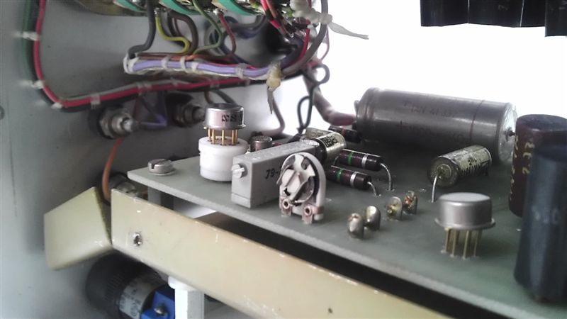

von branadic (Gast)

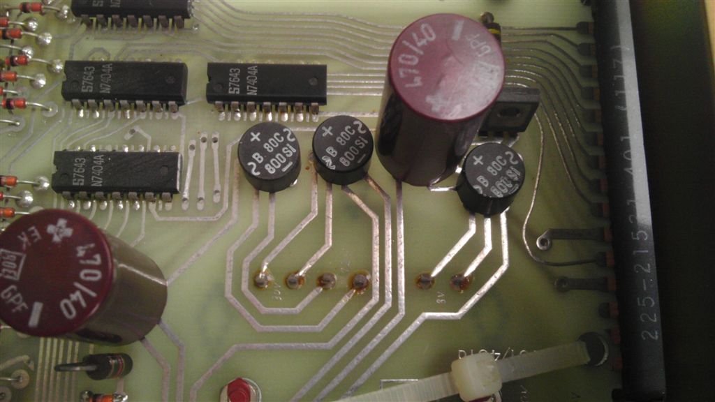

Siehe Bild10, alles Zweiweggleichrichtung.
Ich kann dir nicht sagen woraus der Becher tatsächlich ist.
Müssen nicht, aber sollen, da stimme ich dir zu.
> weiter verbessern.
Wie ich schon sagte, ich werde an dem Teil keine Hand anlegen, es gehört
nicht mir.

von OPV Opa (Gast)
branadic schrieb:
> branadic (Gast)
Da hast Du aber richtig Pech.

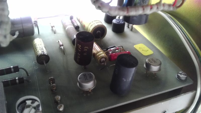

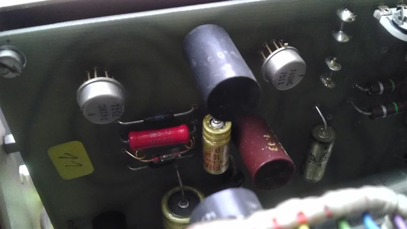

Da werkelt ja ein 741 drin, das kann nicht gehen. ÜBERHAUPT NICHT!
Lies mal hier die Meinungen der Spezis zu diesem IC.
von branadic (Gast)
Heutzutage würde man den auch mit Sicherheit nicht mehr verwenden, aber
wie gesagt, die Kiste ist von 1976 ;)
branadic
von Kai K. (klaas)
Wieso? Wir wissen ja nicht, wo er genau eingesetzt wird.
Der 741 ist auch nur ein OPamp und war in den 70igern ein begehrtes
Arbeitspferd. Damals hat man ganze Schaltungen mit dem 741 und dem 3140
aufgebaut.
So schlimm ist der doch garnicht. Heute wird ja schließlich auch immer
noch der LM358 und LM324 eingesetzt. So viel besser sind die auch
nicht...

von Anja (Gast)
Schönes Gerät. Da wird man richtig neidisch.
branadic schrieb:
> Bei der thermischen
Ich vermute mal eine 1N821 .. 1N829A als Referenz.
Der "Trick" hierbei ist den Zener-Strom auf einen Wert einzustellen bei
dem die Spannung über einen größeren Temperaturbereich konstant bleibt.
Der Präzisionszweig geht mit sicherheit über den OP05 von PMI.
Der 741 ist entweder für die Temperaturstabilisierung oder für die
Einstellung des Zener-Stromes.
OPV Opa schrieb:
> aber zur Not ließen sich ja 0,1% Typen
> passend ausmessen.
Du glaubst doch nicht etwa daß normale Metallfilm-Widerstände auch nur
annähernd in Langzeitkonstanz und Temperaturdrift an die Burster
Präzisionsdrahtwiderstände herankommen.
Wenn Du normale Widerstände nach dem Ausmessen einlötest sind die schon
wieder stark gedriftet.
branadic schrieb:
> Ich habe nicht die Unterlagen die du dir erhofft (Schaltplan o.ä.).
Der Schaltungsbereich um die Z-Diode (+OP05 +uA741) wäre schon sehr
interessant.

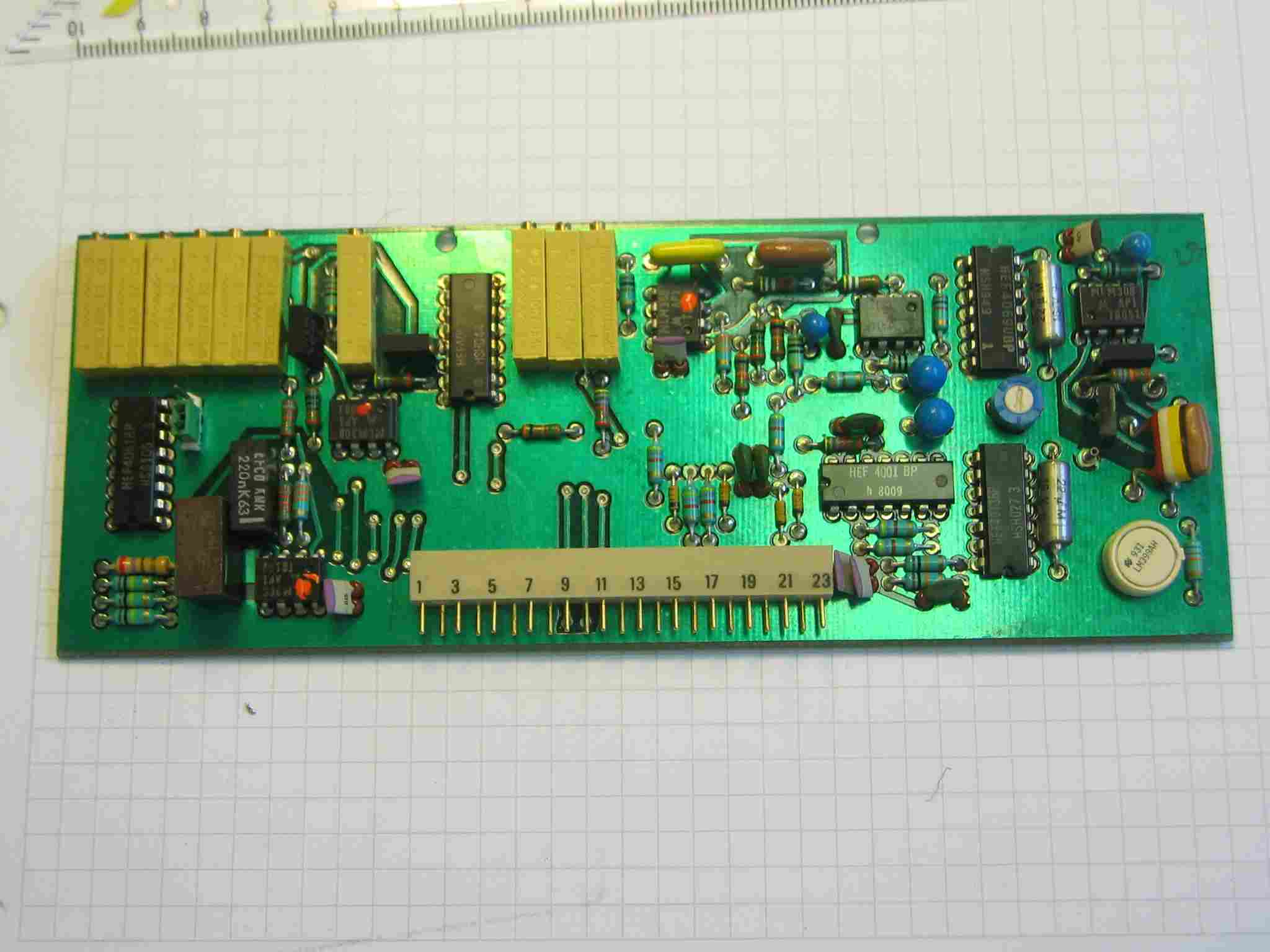

Ich habe das hier mal aufgebaut (mit kleinen Abwandlungen).
http://www.edn.com/design/other/4326640/DC-accurate-32-bit-DAC-achieves-32-bit-resolution
http://www.edn.com/file/14856-Figure_1.pdf
Man muß jedoch für optimale Linearität (1-2ppm) noch einiges an R7
feintrimmen. Mit den 5 Ohm liege ich bei 65uV Linearitätsabweichung.
Und das "Rauschen" ist relativ hoch. Ich habe ca. 20uVpp 0.1-10Hz
Rauschen das hauptsächlich als Regelschwingung vom Integrator her kommt.
(bei mir mit 100Hz PWM-Frequenz).
Allerdings rauschen auch manche professionelle Kalibratoren (Fluke
5520A) ziemlich stark (100uVpp im 30V-Bereich).

von gk (Gast)
Das Layout und der Aufbau sieht auch eher unspektakulär aus und würde
hier glatt durchfallen. Auch sehe ich keinen einzigen 100nF, noch nicht
mal an den Logik-IC's (und die gabs damals schon).
Die verbauten Roederstein Elkos sind vermutlich gar nicht so schlecht.
Für eine Reparatur hatte ich mal einen zig-Jahre alten gegen einen neuen
LOW-ESR ausgemessen und der war sogar besser.
Wenn die Elkos allerdings schon gealtert und ausgetrocknet sind, ist das
obige Messergebnis natürlich zu hinterfragen. Der rechte Elko auf Bild
10-1 könnte einen Riß im Gehäuse haben.
gk
von Andrew T. (marsufant)
Falls es von Interesse ist:
- der 741 ist wie von Anja richtig vermutet nur für die Einstellung des
Z-Dioden Stromes. Somit ein 741 hier völlig ausreichend für ein Gerät
der Genauigkeitsklasse.
Für den Präzisionsteil:
Statt des OP-05 wurde von der Firma Burster in diesen Quellen auch gerne
der 725 verbaut.
Da war halt damals das was zu dem Preis machbar war.
dieser Op 05 macht aus den (Bild /-1) einzeln ausgemessenen 6,... V
(siehe gelbne Aufkleber) der Typischerweise verwendeteten 1N817A
Referenzdiode die 10V
Die Dioden-Logik und die 7404 dienen lediglich zur Schalter ABFRAGE (von
deren 2. Schaltkontaktebene) , da man (Option die man zukaufen mußte)
damit die Einstellung der Frontschalter über eine (proprieätere)
Schnittstellle an der Geräterückseite ausgeben kann und Verarbeiten
konnte. Zu den Herstellungszeiten dieses Gerätes war "BCD-Output
parallel" noch eine gängiges Mittel. Deshalb sind an den 7404 keinerlei
"Entkoppel-Kondensatoren", da dort nie schnelle Flanken auftreten.
Man braucht dort schlicht die C's nicht.
Schaltplan: sollte eigentlich nun klar sein wie "schlicht" der von der
Ausführung ist.

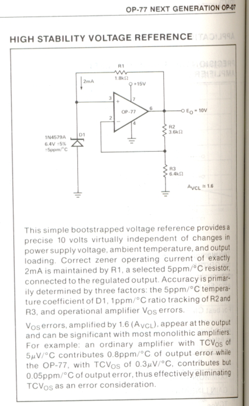

von Kai K. (klaas)
Das mit dem Trafo und dem Restbrumm finde ich nicht so toll. Aber das
direkte Anlöten des Trafos auf der Platine spart natürlich Kosten.
Letztlich wird wohl das Prinzip im Anhang verwendet. Hier ist der
einzuhaltende Strom exakt 2mA.
Auf jeden. Man sieht zwei Metallfilmwiderstände und zwei Cermet-Trimmer
(blau und grau) neben dem OP05. Mit dem grauen wird wohl die
Referenzspannung exakt abgelichen. Je kleiner der Trimmer im Verhältnis
zu den Festwiderständen gewählt wird, um so geringer macht sich sein
Temperaturgang bemerkbar. Viel abzugleichen gibt es ja eh nicht, wenn
die Z-Diode 5% Abweichung hat. Wurde vorselektiert, dann noch weniger.
Mit dem blauen Cermet-Trimmer wird vielleicht die Offsetspannung des
OP05 abgeglichen. Da ist ja ein OP05-C-Typ eingesetzt. (Abgeglichene
Offsetspannung füht oft zu besonders niedrigem Tempgang.)
Die 1N4579A braucht hier nur 2mA. Bei 15V Versorgungsspannung müßte der
OP05 nur 10mW umsetzen. Da erhitzt sich der Die nur um 1,5K zusätzlich.
Aber vielleicht ist da eine andere Z-Diode, die viel mehr Strom will?
Witzig sind die zwei dicken Kupferbleche oben und unten über der
Referenzspannungsschaltung mit dem eingeklemmten Schaumstoff dazwischen.
Das soll wohl thermalisieren und Konvektionströmungen unterdrücken, also
Thermospannungen verringern.
Der Aufkleber "6,217" dient wohl der Kontrolle der Langzeitdrift: Die
Schaltung hat wohl im Temperaturschrank einen Burn-In durchlaufen. Und
am Ende kontrolliert man die Z-Spannung mit dem Anfangswert.
Unterscheiden die sich zu sehr, wird die Z-Diode durch ein anderes
Exemplar ersetzt und der Burn-In geht von vorne los.
>Deshalb sind an den 7404 keinerlei "Entkoppel-Kondensatoren", da dort
>nie schnelle Flanken auftreten. Man braucht dort schlicht die C's nicht.
Genau. Außerdem war TTL von Hause schon immer sehr anspruchslos.
Gatter-Chips hat man praktisch nie individuell entkoppelt, sondern nur
Zähler, Oszillatoren, etc.

von hahaha (Gast)
Vielleicht einfach mal die Elkos tauschen, die sind bestimmt
ausgetrocknet und damit hochohmig.....
Das mache ich prinzipiell bei so alten Geräten.

Ich hätte da auch noch was zu bieten: Siemens D2300 Spannungskalibrator.
Ich bekam den vor einiger Zeit defekt. Ein Kondensator im Netzteil hatte
einen Kurzschluss und zwei Relais waren festgepappt. Drin war noch eine
Zusatzplatine für den 100V und 1000V Bereich. Diese hat, wenn sie
eingebaut war, auch die übrigen Bereiche unbrauchbar gemacht...
Jede Stelle besteht aus 4 Widerständen (BCD) und 4 Relais.
Die Referenz ist - ganz klassisch - eine LM399. Einige der runden
Blechbüchsen darum scheinen TC901 autozero-Opamps zu sein.
Die Datecodes auf den ICs liegen zwischen '77 und '79, damit sollte das
Gerät etwa Anfang der 80er gebaut worden sein.
Die Vertikalen Platinen rechts im Gerät bilden die Steuerung (Siemens
8085 mit dem damals üblichen Krams dazu); keine Ahnung ob die für den
normalen Betrieb wichtig sind, oder nur für die Fernsteuerung mittels
IEC 66.22/GPIB notwendig sind.
Weiß wer, ob das Gerät 'original Siemens' ist, oder mal wieder ein
umgelabeltes Gerät eines anderen Herstellers ist? Die Siemens-CPU würde
für ersteres sprechen. Hat wer zu dem Kalibrator Unterlagen, sei es auch
nur ein Katalog von damals?
Die eingestellten Werte stimmen auf recht viele Stellen mit dem PREMA
5000 (mit abgelaufener Kalibrierung) überein.
Rauschspektren kann ich euch leider nicht liefern. Ich hab den Ripple
mal mit dem 7A22 von 0.1Hz bis 100Hz/1kHz gemessen.
Also die vielen Siemens Tantals (Metallbecher) und die blauen
Sibatit-Kondensatoren sprechen für original Siemens.
Gruß Anja
von Anja (Gast)
http://www.rainer-foertig.de/unterlagen/Siemens%2001_2010.htm
Gruß Anja
Ist für die Fernsteuerung über IEC625 Bus.
dieser Kalibrator:
Ist kein reines Siemens Gerät, auch wenn etliche Teile von Siemens
reingebaut sind.
Rifa Elkos und TI TTL ICs sowie die Amphenol Relais sagen das deutlich.
Es wurde in den 70ern bei einer externen Firma gefertigt, auch Siemens
kannte damals schon "outsourcing" .-)

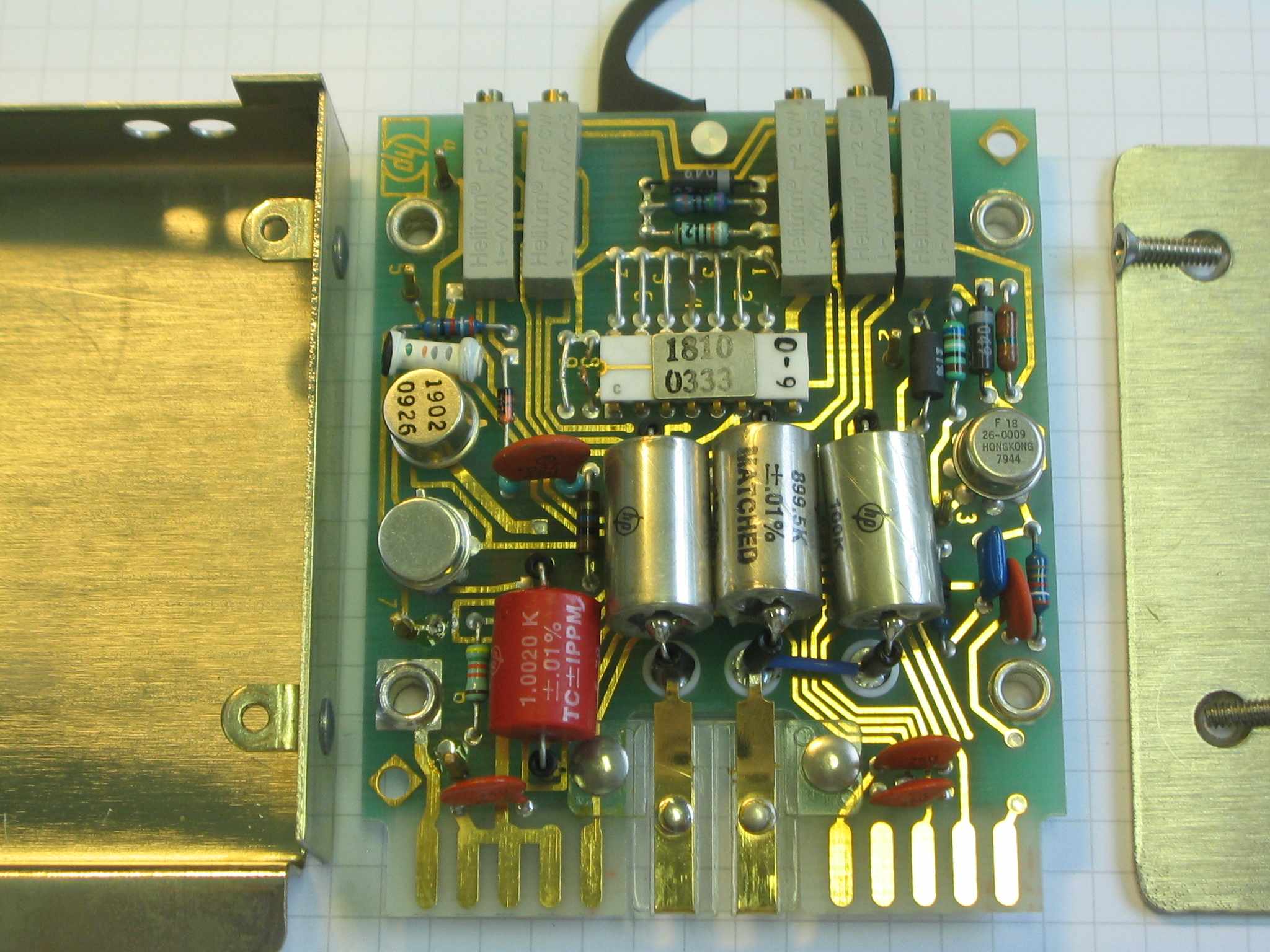

von Henrik V. (henrik_v)

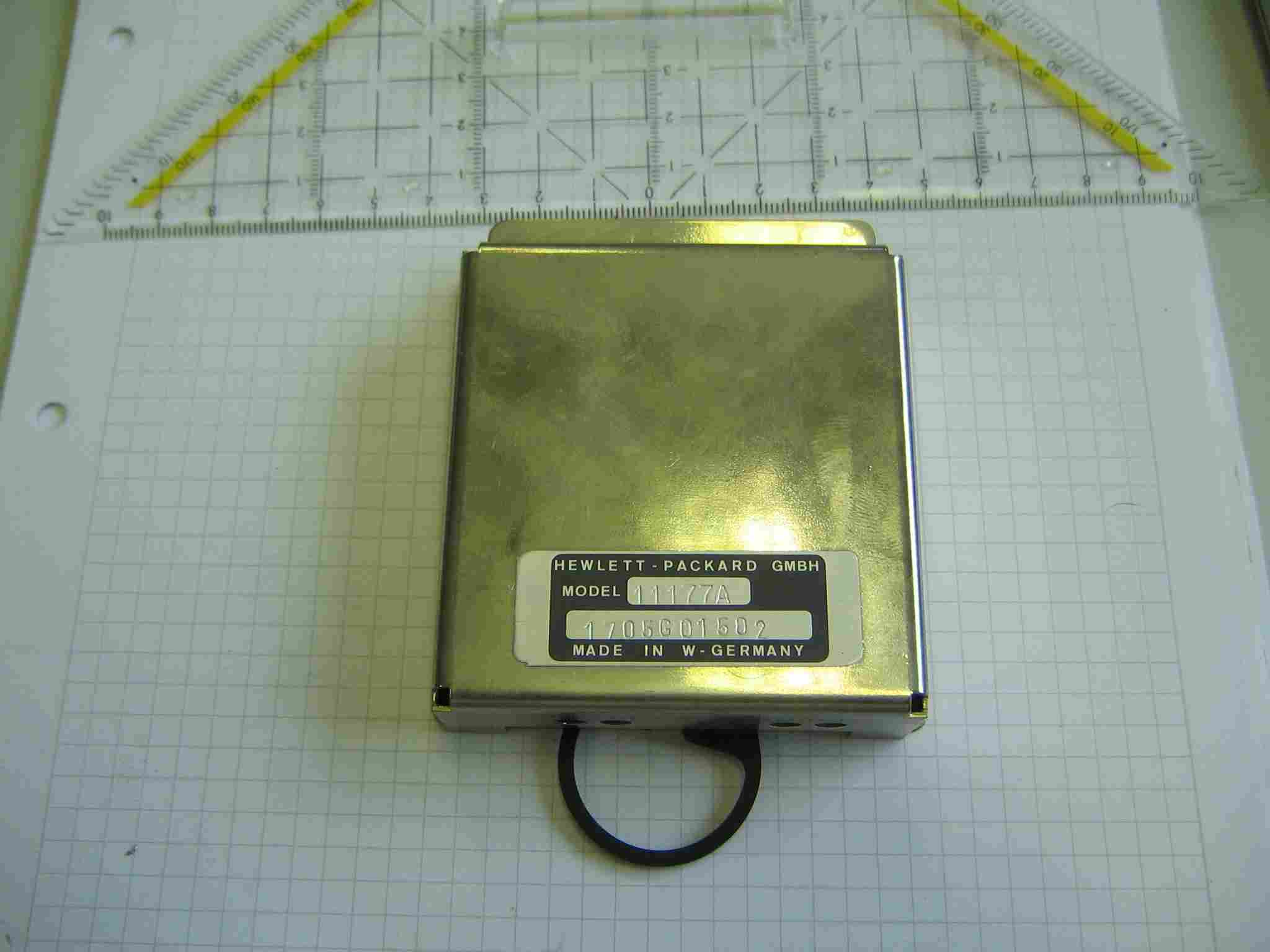

Moin,
habe mal ein paar Bilder von div Herzstücken gemacht.
HP 3456(?), Fluke?? und Fluke 8502
Gruß Henrik

Mir ist heute ein weiterer DC-Standard in die Hände gefallen, DIGISTANT
DC-Standard Typ 6401. Scheinbar handelt es sich um einen Nachfolger des
Typ 3401 der Mikromat-Reihe. Also gleich mal geschnappt und
aufgeschraubt um zu sehen, was sich geändert hat. Offensichtlich nur die
Beschriftung auf der Frontplatte die eine neue Gerätereihe suggerieren
soll?
Jedenfalls war das auch Anlass den Mikromat Typ 3401 noch einmal zu
öffnen und nach der Referenz zu schauen. In beiden Fällen handelt es
sich um eine 1N827. Damit sind auch die Spekulationen um die Referenz
beseitigt.
In den nächsten Tagen wird es auch noch ein Teardown eines DIGISTANT
Präz.-Stromgeber 1µA-100mA geben, der sich auch noch gefunden hat. Ein
erster Blick hat offenbart, dass auch dort eine 1N827 drin arbeitet,
allerdings ohne "thermische Kapselung" und stattdessen blank auf der
Leiterplatte.
Die Firma Burster Präzisionsmeßtechnik (noch immer mit "ß") hat mir
freundlicherweise die Datenblätter zu allen Geräten zukommen lassen
können.
Übrigens gibt es von denen auch Widerstände:
http://burster.de/de/products/kalibriergeraete.html?Normal-%20und%20Pr%C3%A4zisionswiderst%C3%A4nde/Normal-%20und%20Pr%C3%A4zisionswiderst%C3%A4nde/1140%201150%201160%201178/288

Ich habe hier einen ROTEK AC/DC Wide Band Precision Calibrator Modell
600.
(http://www.rotek.com/dismodel600.html)
Es würde mich freuen wenn ich irgendwelche Unterlagen dazu bekommen
könnte, die Fa. Rotek ist völlig taub auf diesem Ohr...
Gruß,
Holm

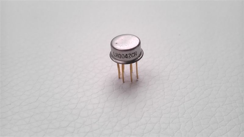

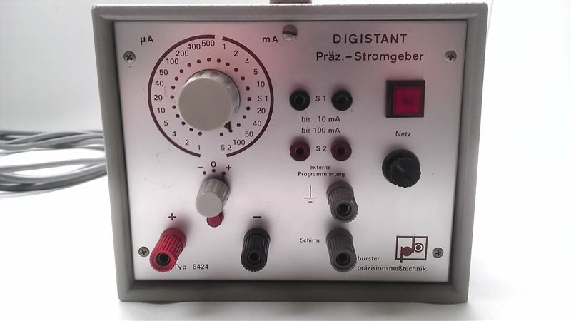

Heute, wie angekündigt, mal den Typ6424 genauer unter die Lupe genommen.
Anbei einige Bilder vom inneren Aufbau. Die Zenerdiode liegt in diesem
Aufbau offen auf der Leiterplatte, dafür sind Trafo und Schaltung in
getrennten Gehäusen untergebracht. Es sind hier 741 in Metal Cans
verbaut worden. Der LH0042CH trägt ein altes National Semiconductor
Logo.

Einen OP als nicht invertierenden Verstärker? Welchen?
Der OP wird ja mit seinem Offset und dem dazugehörigen TC
auch Fehler einbringen.
Ist die Schaltung weiter oben von Kai Klaas mit
dem OP77 sinnvoll? Ich denke, je mehr Aussenbeschaltung
vorhanden ist, um so mehr Temperaturdrift fängt
man sich ein.
