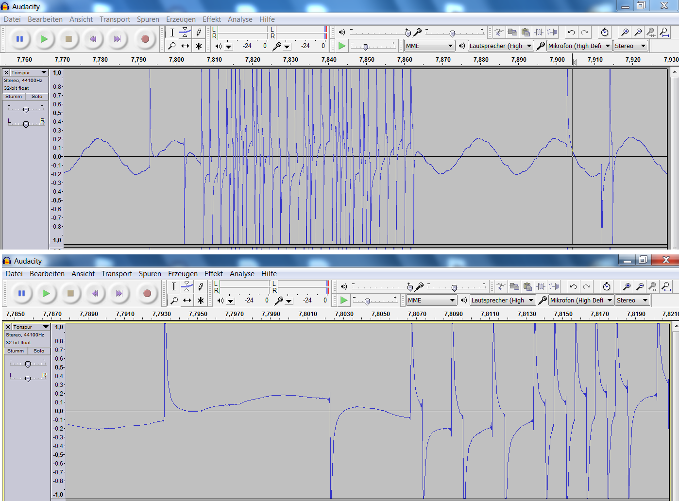

Gast #2738026
Vielen Dank für die Antworten!
Habs geschafft ein Signal mit der Soundkarte aufzuzeichnen.
Unten ist nochmal der erste Part gezoomt. Vor und nach dem Signal ist
ein typischer Netzbrumm mit den 20ms sichtbar.
Bei dem Tool kommt irgendwie nur quark raus, hab das signal des IR-Outs
direkt mit widerständen an den mic in angeschlossen und nicht eine ir
diode.
Aber ich denke mit dem bild kann man auch schon was anfangen.

Trotzdem wäre IRMP genau das richtige für Dich. Du musst den
Signalpin des Verstärkers einfach an den µC-Eingang von IRMP
anschließen. Die Wahrscheinlichkeit ist ziemlich hoch, dass IRMP das
Protokoll erkennt.
Um nun mittels IRSND zu senden, musst Du lediglich die
Modulationsfunktion deaktivieren, so dass keine Frequenz, sondern ein
LOW-Signal erzeugt wird.
Gruß,
Frank
P.S.
Deine Soundkartenaufzeichnung deutet auf das NEC-Protokoll hin.
