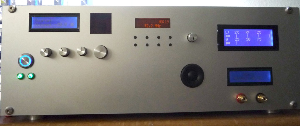

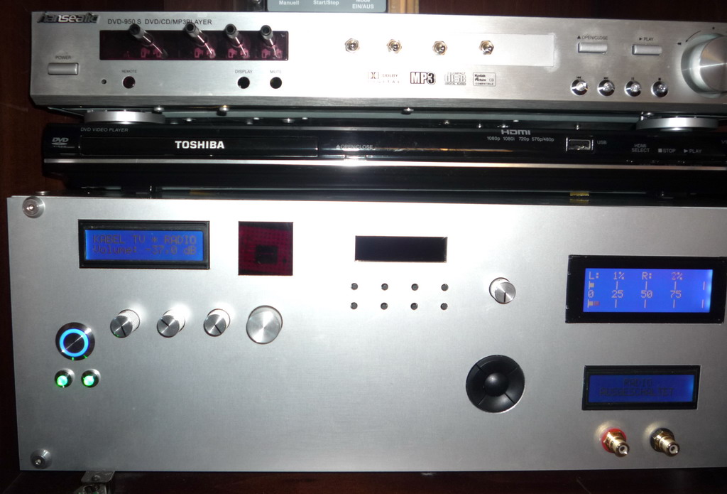

So die ersten Bilder.
Die meisten sollten wissen worum es geht...smile..
Die Bilder vom Innenleben folgen.
( Irgendwie bin stolz)
Aber das wichtigste vorne weg :
Hiermit möchte ich mich bedanken für die zahlreiche Antworten und
Hilfestellung und vorallem Geduld, was Ihr für mich aufgebracht habt.

von Harald W. (wilhelms)
Die Frontplatte sieht ja wirklich toll aus. :-)
Was ist das eigentlich für ein "schwarzes Loch"
(Quadratisch, oben 2. von links)? Und wozu dienen
die kleinen "schwarzen Löcher" unter dem roten
Display?
Gruss
Harald

von Ingolf O. (headshotzombie)
Die sog. schwarzen Löcher unterm Display sind wohl Kurzhubtaster...

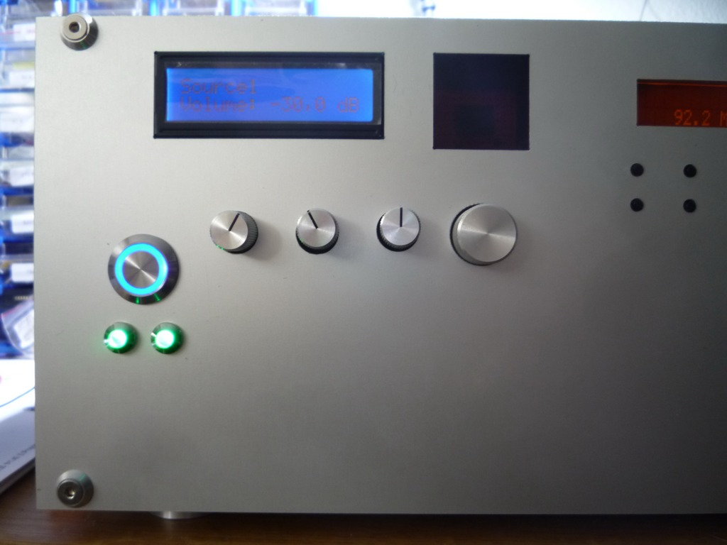

von Ingo (Gast)
Harald Wilhelms schrieb:
> Dafür sehen sie wirklich sehr sauber aus. :-)
Aber was ich mich schon bei der Preview gefragt habe:
Warum sind die 3 Löcher, neben dem Lautstärkeregler? nicht in einer
Reihe/Höhe? Das Loch neben dem Lautstärkeregler? ist höher als die
anderen Beiden daneben.
Ansonsten siehts sehr schön aus. Wie willst du die Frontplatte
beschriften? Es gibt silberne Klebefolien die man bedrücken kann, das
wäre noch der krönende Abschluss.
Ingo
von egbert (Gast)
Ein buntes Allerlei von mehr-oder-weniger zufällig angeordneten
Anzeigen- und Bedienelementen ohne sinnvolle Beschriftung auf einer
Blechtafel. Was auch immer es sein mag, wofür auch immer es gut sein
mag, ob es wie gewollt funktioniert oder nicht, DAS HÄTTE MAN BESSER
HINBEKOMMEN KÖNNEN!

von Thomas D. (thomasderbastler)
Danke !
Ist eine Rote Acrylglasscheibe für den IR Empfänger
> Und wozu dienen
> Display?
Da sind die kleinen Taster für das Radio. Oben das Display.
Die sind exakt in der gleichen Höhe. Man sieht daß das Bild schief
aufgenommen, deshalb sieht auf dem Bild auch krumm aus.

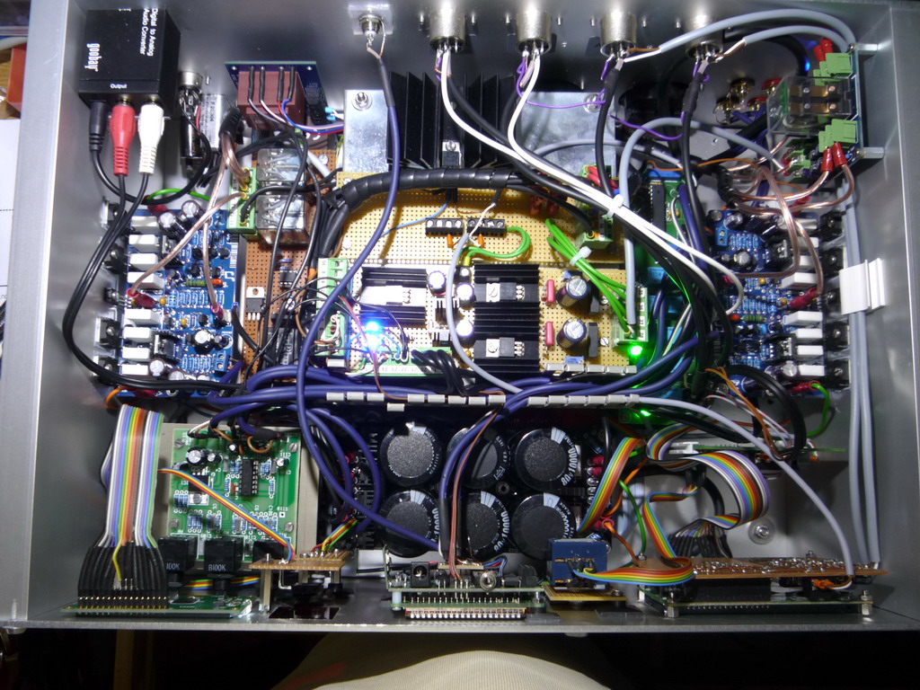

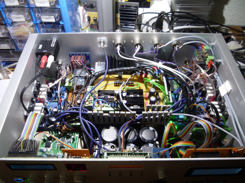

Nun ,das Wichtigste, das Innenleben.
ABER VORNEWEG !
- Ich weiß ich hätte das ganze besser aufbauen können.
- Es gibt zuviele kleine Module
- Am besten wäre gewesen, keine Stereo aufbau sondern in der Mitte
Netzteil, dann Sachen für den linken Kanak alles nach links, Sachen für
die Rechte nach rechts. In der Mitte Netzteil
- Vielleicht gibt es doch zuviele Netzteile.
- Dadurch es ein "wenig" Kabelwirrwarr entstanden
- Der ursprüngliche Aufbau war vor STK Module vorgesehen.
So was wurde verbaut :
Bild F5
Links oben, Toslink RCA umsetzer ( HTPC hat Toslink Ausgang im
Wohnzimmer, auch selber gebaut )
Hochkant das Netzteil für den PGA. Analog und Digital getrennte.
Links drunter Endstufe
Rechts daneben, Starter, drunter Trafo für die Module
Weiter unten Links Klangregler
drunter PGA Modul
LCD Display - Kanalwahl, Lautstärke..usw.Drehencoder
In der Mitte:
Unter dem Stahlblech sitzen 2 Stck 350VA (oder 400VA)Ringkerntrafos
Ober drüber Gleichrichter und Regler für die Zusatzmodule
Ausgangsklemmleiste und Waagerecht mein Massepunkt.
4 qmm2 für die Endstufen und zum Gleichrichter.
In der Mitte unter Gleichrichter und Siebung
Radio Modul
Rechts oben
LS DC Protection
Links daneben oben ist die AVR Steuerung, für die Module. Ein und
ausschalten über das Cursorfeld. Speicherfunktion.Temperaurmessung im
Gehäuse und Endstufe Spannungsanzeige.
unter dem AVR PCB ist der Kanalselektor, gesteuert vom Modul von PGA
Dann die rechte Endstufe
Weiter rechts unten steht hochkant mein Loudnessregler mit Ne5532 und
ALPS Stereopoti
Weiter unten ist das 4x20 LCD Display für die Aussteuerung ( naja auf
Lochraster mit Atmega8 drauf )
Darunter ist die Anzeige für die AVR Steuerung.
von Falk B. (falk)
@  Ingo (Gast)
>egbert schrieb:
>> DAS HÄTTE MAN BESSER HINBEKOMMEN KÖNNEN!
>Du scheinst wenig Erfahrung zu haben und vor sozialer Inkompetenz nur so
>zu strotzen... Es geht immer besser, aber die Leute die sowas
>aussprechen würden so ein Privatprojekt niemals angehen.
Darf man keine Kritik äußern?
Ich sehe es wie Egbert, die Aufteilung der Elemente ist einfach nicht
gut. Da hätte man sich bei Dutzenden änlicher Geräte, Stereoanlagen etc.
mal abschauen können, wie sowas sinnvoll angeordnet ist. Beschriftung
fehlt vollkommen. Von einem perfekten Design ala iPad redet keiner.
MfG
Falk

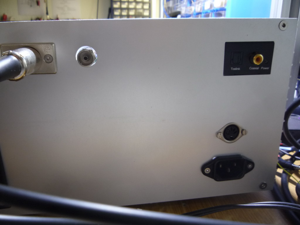

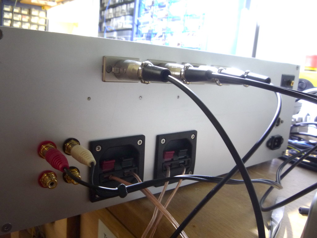

Achso auf der Rückplatte habe ich noch extra die beiden PGA Ausgänge
über XLR sowie den Eingang der Endstufe ausgeführt, damit man evtl. noch
andere Sachen einschleifen könnte. Für die Zukunft.
Jedes Modul kann ich über die AVR Steuerung "überbrücken". Die
Einstellungen können mit dem mittleren Cursortaste gesaved werden.
Beim Cursor Menu hoch, runter, Ein und aus.
Das wirkt so sehr auffällig. Ich denke, man hätte das Loch auch
wesentlich kleiner irgendwo in einer Ecke unterbringen können.
Hatte ich mir auch schon gedacht, war aber auf den Bildern
schlecht zu erkennen.
Ich habs mir auch noch mal angesehen. Es sieht wirklich etwas
seltsam aus. Vielleicht wäre es besser, alle Knöpfe im gleichen
Durchmesser zu haben.
Ich hoffe, Du hast 230V-Leitungen und Kleinspannung sauber getrennt.
Für Leitungen, die länger als ca. 5cm sind, würde ich wegen der
doppelten Isolation normales Netzkabel, wie man es ausserhalb von
Geräten verwendet, einbauen.
> (naja auf Lochraster mit Atmega8 drauf )
Ich finde, gedruckte Schaltungen sind für Einzelstücke einfach
nicht sinnvoll. Auch auf Lochraster kann man saubere Schaltungen
aufbauen. Ein typisches Negativbeispiel, wie man es nicht machen
sollte, siehst Du hier, speziell auch bei den 230V-Anschlüssen.
Beitrag "Platine mit 230VAC: Sicher?"
Gruss
Harald
von Mark B. (markbrandis)
Da man nur erraten kann, welches Bedienelement wofür gedacht ist, ist
die Anordnung ja vielleicht doch optimal :-)
Die fehlende Beschriftung jedoch ist eindeutig FAIL.
> Beschriftung, da muss ich noch etwas ausdenken.
Niemand muss sich da irgendwas ausdenken. Für Frontplatten gibt es
professionelle Fertiger. Druck, Gravur, ... alles kein Problem.

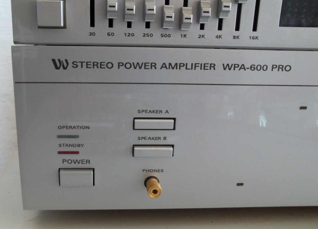

von Michael D. (mike0815)
Also mit Folien-Beschriftung geht schon was.
Ein kleines Beispiel: Amplifier und Equalizer in Silber lackiert und neu
beschriftet.
BtW. Der beleuchtete Schalter, ist glaube ich, ein Wandalismusschalter?!
Gruß Michael

Schön gemacht, schon krass was das an Aufwand drin steckt (sowohl was
die Frontplatte als auch den Innenaufbau angeht).
Jetzt die persönliche Meinung zur Optik (ist natürlich geschmackssache):
Mir persönlich wäre es wie vielen anderen eben zu heterogen, zu
durcheinander...
Ich hätte das ganze lieber mit einem größeren (Grafik)LCD gelöst als
mit 4 verschiedenen kleinen (ok... über das kleine orangene extra könnte
man vllt noch diskutieren :) ).
Auch die Bedienelemente hätte ich nicht so verteilt und vor allem in
irgend einer Form sortiert montiert (da stören mich persönlich die 4
oder 5 verschiedenen Montagehöhen).
Aber sonst schön :) Ist wie gesagt eine persönliche Meinung - ich steh
da eher auf "akurate Anordnung" :D

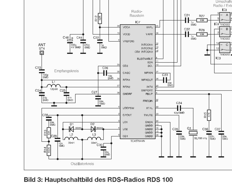

Ihr könnt mir doch noch in der letzten Minuten noch helfen !
Ich habe hier ein Radiomodul von ELV RDS.
Das Ding hat standardmäßig eine Wurfantenne. Bei mir total verrauscht
und ich kann keine Antenne anschliessen.Trafos im Gehäuse.
Meine Überlegung war das Antennenkabel aus dem Wohnzimmer zu nehmen.
Kabel BW
Ich habe an die Stelle wo die Wurfantenne ( Stück Kabel ) war, habe ich
mit abgeschirrmtes Kabel über die Dose ( Rückwand ) das Kabel
angeschlossen.
Der Empfang ist extrem schlecht. Die Dose ist isoliert ins Gehäuse
eingebaut.
Das weitere Problem, wohin mit der Abschirmung ? An die "normale" Masse
bringt nichts.
Von HF habe ich wenig Ahnung.
Ich vermute es liegt an der Masse.
Das Antennenkabel, Dose hat ein Signal Pin und das drumherum ist die
Masse.
Beim Wurfanntenne gibt es keins...hm..wie das Problem lösen `?
Habe was gefunden : Zitat
Wurfantenne an Kabelanschluss?
man möge mich verbessern, aber soweit ich weiß, haben die signale im
kabelnetz (tv wie radio) das gleiche "format" wie der terrestrisch
empfangene kauderwelsch auch. es sollte also der selbe eingang
prinzipiell jede der beiden signalquellen (kabelanschluss, wurfantenne)
verarbeiten können...
Hi WolleM,
falls Du einfach das Ende der Wurfantenne mit dem Kabelanschluss
verbunden hast solltest Du das schnellstmöglich wieder entfernen!
Erklärung: Auf dem Kabel wurden unterschiedliche Frequenzen als bei der
normalen Ausstrahlung benutzt, daher gibt es Interferenzen (die
Kabelsender werden durch die terristrischen gestört die zwar auf der
gleichen Frequenz, aber mit unterschiedlichen Programm senden).
Das eigentliche Problem ist aber das Du jetzt die Kabelfrequenzen mit
der Wurfantenne auch abstrahlst, sodas es in Deiner Umgebung zu
Störungen im Radio- und Fernsehempfang kommen kann. Im Kabel werden
zusätzliche Frequenzbänder benutzt, es können somit sogar Funkdienste
(Amateurfunk, Flugfunk, Sicherheitsdienste usw.) gestört werden.

Sorry Thomas, mir persönlich sind das zu viele Anzeigen und ein bissle
zu unübersichtlich.
Aber ich kanns bei meinem Amp ja besser machen :)
Von daher, viel Spaß damit!

Kompliment, Thomas, alles sehr sauber verarbeitet, mit einer untypischen
Frontplattengestaltung. Ein echtes Unikat, das voll und ganz deine
Handschrift trägt!
Ich finde es immer gut, wenn Leute überhaupt etwas zu Ende bauen. Um so
besser, wenn es dann auch noch so schön gelungen ist wie bei dir.

Schönes Projekt, das zeigt Ausdauer und Durchhaltewillen (sofern die
Kiste auch wie gewünscht funktioniert) :)
Die Anordnung der Buchse, Knöpfe und Displays gefällt mir nicht so ganz,
aber das ist natürlich in erster Linie Geschmackssache. Ich habe in
anderes (wenn auch mit kleineren Abmessungen) Projekt am Laufen und bin
allerdings froh, dass ich mir über das komplette Frontplattenlayout mit
Beschriftungen etc. VOR der ersten Bohrung in die Frontplatte Gedanken
gemacht habe.
A propos bedruckbare Folie: Damit kann man eine ganze Menge schöner
Sachen machen, und wenn man nicht jeden Tag am Gerät rumfummelt, hält
das auch ewig. Wenn du da noch was schönes zaubern würdest, wertet das
die ganze Kiste nochmal enorm auf.

von Ästhet (Gast)
Unter Design-Aspekten ein Super-GAU!

von kein Bastler (Gast)
Die Auswahl des ELV RDS Tuners scheint mir nicht gerade optimal für
einen "Wohnzimmerverstärker" bzw Receiver zu sein. Das Teil wird laut
ELV mit einer 1.5m Wurfantenne betrieben, was auf einen symmetrischen
240/300 Ohm Eingang hindeutet. Sowas kennt man noch aus der Zeit, als
Radios noch mit Röhren betrieben wurden. Heute sind 75 Ohm üblich. Um
einen Kabelanschluß benützen zu können, ist ein Symmetrieglied (Balun)
nötig. Ob der Empfänger allerdings "kabelfest" ist und mit den hohen
Pegeln zurecht kommt, scheint mir mehr als fraglich.

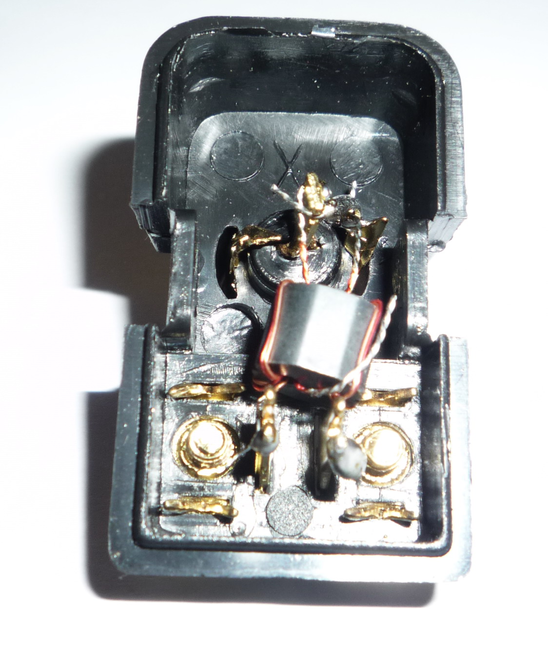

Sehr interessant was Du geschrieben hast. Wo könnte ich sowas kaufen `?
( Bin mal gespannt, was ELV "Fachabteilung" auf meine Anfrage
antwortet.=

von Georg A. (georga)
Ist denn das Kabel zum Radio ein echtes HF-Koaxkabel? Sieht nämlich aus
wie das restliche NF-Kabel.
Ein normales NF abgeschirrmtes...habe ich zwar auch gedacht, aber auf
die Länge von 15 cm..wieso macht es was aus ?
Übrigens ich habe auch gerade das Signal direkt von der Antennendose zu
dem Punkt hingeführt wo die Wurfantenne war, hat auch nichts geholfen.
Habe gerade zum probieren diesen Balun mal bestellt.

Meine persönliche Meinung: Ist finde das ein tolles Projekt. Ich traue
mir so ein großes nicht zu, weil ich sehr schnell die Motivation
verliere, deshalb meinen absoluten Respekt!
Zur Frontplatte: Sieht sauber gearbeitet aus. Hochwertige Komponenten.
Man sieht, dass es kein käufliches Produkt ist. Wenn's mein Projekt
wäre, würde ich keine oder nur eine dezente Beschriftung anbringen. Den
Homebrew-Look muss man nicht verstecken, im Gegenteil.
Kommt noch...

Ich habe noch eine Frage zu Balun
http://www.pollin.de/shop/dt/NzE4ODI0OTk-/SAT_Antennentechnik/Stecker_Kupplungen_Adapter/Symmetrierglied.html
Habe ich richtig verstanden ?:
An den F Stecker Anschluss schliesse ich das Antennenkabel an. An diesem
Balun Teil gibt es aber 2 Anschlüsse. Wo kommt die Leitung hin, welche
zum Radiomodul, Wurfantenne Pin geht.
Noch etwas. Was mir komisch vorkommt, wenn ich die Signalleitung von der
Antennendose an den PIN vom Radiomodul anschliesse , höre ich nichts.
Ich meine es hört sich so an, daß keine Antenne dran wäre. Also kein
Empfang.
Kann ich irgendwie prüfen ob die Antennendose in Ordnung ist. Ich meine
mit einem Multimeter AC Volt Messbereich muss ich etwas messen können.
Oder ?

Wenn ich ehrlich bin, gefällt mir die Frontplatte. Immer der gleiche
Einheits-Scheiss ist mir ein wenig zu langweilig. Gerade im Zeitalter
von Touchscreens wo z.B. jedes Smartphone genauso aussieht wie das
nächste.
Sie passt abgesehen davon auch zu deiner Modulbauweise. Klar, es gibt
bestimmt Dinge, die man hätte besser machen können. Aber wann gibt's das
schon nicht.
Alles in allem: Grossen Respekt, lass dich nicht beirren.
Tolle Antwort vom ELV auf meine Anfrage wegen der Wurfantenne.
hiermit möchten wir uns für das von Ihnen entgegengebrachte Interesse an
unseren Produkten bedanken.
Bei dem RDS100 Radiomodul ist ein externer Antenneneingang nicht
vorgesehen , bitte versuchen Sie die Abschirmung des Kabels an einen
Massepunkt des Radiomodul´s zu legen.
Sollten Sie weitere Fragen haben, stehen wir Ihnen montags bis freitags
von 8 Uhr bis 20 Uhr unter der Rufnummer 0491/6008245 und per E-Mail mit
der Adresse technik@elv.de zur Verfügung.
Ich habe aber schon bei der Anfrage gesagt, daß ich es bereits probiert
hatte und nicht funktionierte..
von ... (Gast)
Lesen kannst du aber?! Da steht doch eindeutig, dass es NICHT geht.
Wenn du einen BMW mit 1.6 Liter Motor kaufst, schreibst du dann auch BMW
an, wenn der keine 320km/h geht?
Meine Fresse...
Ich habe nicht gefragt ob das Teil einen externen Eingang hat oder
nicht. Die Frage war, ob ich das Modul anstatt Wurfantenne direkt am
Radiokabeldose anschliessen kann.
Wenn es nicht gehen sollte, hätten Sie geschrieben. Da steht Abschirmung
an die Masse.
von ... (Gast)
Nur weil du keine Ahnung hast, wie unterschiedlich Wurfantennen und
Kabel beim Signal sind, kannst du doch nicht sauer auf ELV sein!
Du kaufst einen Apfel, wunderst dich, dass der wie ein Apfel schmeckt
und beschwerst dich dann beim Bauern, dass er nicht nach Birne schmeckt.
Das musst du doch bitte einsehen, dass das allein dein dummer Fehler war
und nichts mit ELV zu tun hat.
von ... (Gast)
vorgesehen
du kannst echt nicht lesen, oder? :D
Schön für Dich, daß Du keinen machst.
und an einem nicht möglichen Anschluss schliesst man die Abschirmung
an...
von ... (Gast)
Klar mach ich auch Fehler! Aber ich erkenn meine eigenen Fehler und vor
allem beschuldige nicht andere (ELV).
von herbert (Gast)
Das geht wohl nicht ... aber ich hätte da eine Idee Bei Pollin gibt es
75 Ohm Dämpfungsregler.Der fungiert als Abschwächer.Wenn du dein Modul
über einen kleinen Kondi an den Schleifer anschließt ...ich kanns nicht
versprechen aber probieren geht über studieren...Auch mal mit und ohne
Masseverbindun testen sowie auch  den Pegel variieren.
herbert schrieb:
> Bei Pollin gibt es
Habe am Freitag schon bestellt..kommt evtl. morgen.
herbert schrieb:
> Wenn du dein Modul
Wie genau versteh ich nicht ganz. Kannst bitte eine kleine Skizze machen
Wäre nett..
Danke
von Sascha K. (captain)
Hab den Thread grad erst gesehen.
Respekt! Das sieht doch für ein Hobbyprojekt extrem vernünftig aus!
..und nach viel Arbeit. Sehr schön!
Gruß, Sascha
von herbert (Gast)
Ey...ich habe keine Ahnung wie der Dämpfungsregler beschaltet ist.Den
Schleifer mußt schon selber finden.Nimm einen kleinen Keramic
Kondensator ....100 bis 150 p ...(eventuell kannst dir den auch
schenken) und lege deine Empängereingang dran.Also Wurfantenne
-Kondi...oder nicht...Schleifer Dämpfungssteller.Oder Wurfantenne gegen
Koaxkabel tauschen.Ist experimentieren pur;-) Hf ist manchmal seltsam.Da
hilft nur probieren oder sich mit dieser nackten Wurfantenne zufrieden
geben.
Danke herbert, werde ich mal testen.
Problemchen ist einfach, das das Modul im Gehäuse eingebaut und deshalb
geht keine Wurfantenne. Ringerntrafos..usw..
Werde ich mal experimentieren.

Also die Mechanik sieht doch sehr nett aus. Für meine frühen
Elektronikprojekte hab ich mir solche Bearbeitung von Gehäuse und
Ausschnitten immer gewünscht. Sehr schön gemacht!
Allerdings ist das Durcheinander von Bedienelementen und Displays
eigentlich zu schade für das schöne Gehäuse. Also das nächste Projekt
mit Multifunktionsdisplay und übersichtlichen Bedienelementen planen,
Thomas ;-).
Das Radiomodul ist eigentlich ja ungeeignet, aber du kannst es evtl.
retten: Nimm einen sogen. 'Mantelstromtrafo', der die Masse des
Kabelanschlusses von der Masse des Moduls/Projekts trennt. Diese Trafos
gibts eigentlich bei jedem TV/Radio Händler zum Zwischenstecken in die
IEC Anschlüsse. Wenn das noch nicht hilft, und das Modul sowieso nur UKW
kann, bau dir einen Bandpass für 87-108 Mhz (musst also doch mal HF
lernen, hehehe) um unerwünschte Frequenzanteile von Kabel-TV und
Konsorten vom Modul fernzuhalten. Normalerweise ist ein solcher Bandpass
schon in der Wanddose eingebaut, die taugen aber oft nicht viel. Der
o.a. Dämpfungsregler sollte dann schon was reissen, vor allem, wenn sehr
viele Radiosender auf dem Kabel eingespeist werden (Stichwort
Kreuzmodulation).
Oft sind auch die Pegel in der Kabelanlage viel zu hoch oder viel zu
niedrig, da Kabelradio stiefmütterlich von den Betreibern behandelt
wird, schliess also zum Vergleich mal einen UKW Tuner mit Pegelanzeige
an.

Ich habe in der Wand eine TV und eine Radio Buchse. Von der Radio buchse
bin zum ELV Modul über eine Einbaubuchse gegangen. Zum Lötpunkt wo die
Wurfantenne war.Total verrauscht, sehr leise.
Man kann im Bild F4 links oben die isoliert eingebaute Antennenbuchse
sehen.
Den Schirm von dem "provisorische" Verbindungskabel habe ich auf die
Buchse gelegt. Also Einseitig erstmal probiert. Nichts
Wenn ich den Schirm auf die Masse des Moduls lege ( ist ein 3 Beiner
Festspannungsregler auf dem Modul drauf, ändert sich kaum was, das
Rauschen wird zwar leise, aber total schlechte "Qualität".

von herbert (Gast)
Es kann sein ,dass dein Eingangskreis des Tuners durch die
Kabelkapazität/Induktivität verstimmt wird.Deshallb würde ich Tests
erstmal nur mit der Wurfantenne als Einspeisung machen bzw. den Schirm
am Modul abklemmen.Falls du mit dem Abschwächer experimentieren
willst:Da brauchst ein Stück 75 Ohm Kabel mit Stecker für die
Wandsteckdose dran.auf der anderen Seite lötest du den Dämpfungsregler
zwischen Innenleiter und Schirm.Aufpassen ,die Anschschlüsse nicht
vertauschen.Am Schleifer kann man dann je nach Einstellung ein
reduziertes Signal abgreifen.Dies für den Fall ,dass übermäßige
Signalpegel die Ursache wären.Eine Verstimmung des Eingangskreises wie
schon erwähnt könnte auch eine Ursache sein oder beides.

von Michael_ (Gast)
> Kabel BW
Bei UKW kann es doch heutzutage keine Probleme geben. Selbst bei alten
Röhren-Dampfradios reicht es, wenn man an irgendeine der 240 Ohm-Buchsen
einen Meter Draht anschließt.
1. Funktioniert dein Radiomodul überhaupt? Vergleiche mal mit einem
anderen Radio und ähnlich langer Antenne. Wie ist der UKW Empfang
überhaupt?
2. Kommt aus der Steckdose überhaupt UKW heraus?
3. Der Antennenanschluß geht so, aber entkoppele an der Antennenbuchse
gleichstrommäßig mit 10pF den Eingang. Bei Kabelanschluß muß evtl etwas
gedämft werden.
Ein Mantelstromfilter brauchst du nicht unbedingt. Wenn, dann mache die
Antennenbuchse isoliert fest und trenne die Masse über einen weiteren C,
1nF.

von Glitzerstaub (Gast)
Echt geiles Teil!
Was ich aber nicht verstehen kann, warum du solche verkrüppelte
Lautsprecherklemmen verwendet hast.
Ich hätte da auf 4mm Bananenstecker in Gold verwendet.
So wie es Denon und Co auch tut
> Also in der Dose habe eine buchse TV und eine Buchse Radio. Ob beim
> Radio was rauskommt, keine Ahung. Müsste ich irgendwie messen können.
Das kannst Du am besten mit einem anderen Radio "messen". Ausserdem
würde ich noch mal die TV-Buchse testen, vielleicht wurde da irgendwas
vertauscht. 3.Test: Fernseher an der Fernsehbuchse anschliessen und
nachsehen, ob der rauschfrei funktioniert. Übrigens, irgendetwas mit
Balun (Balanced/Unbalanced) brauchst Du nicht zu testen. Deine Ein-
und Ausgangssignale sind eindeutig "unbalanced", also massebezogen.
Ich würde auch versuchen, ob es nicht doch mit der Wurfantenne
funktioniert; FM ist eigentlich recht unempfindlich gegen Störsignale.
Gruss
Harald

Diesen haben habe ich von hier :
> funktioniert;
Glitzerstaub schrieb:
> Echt geiles Teil!
Solche Stecker sehen zwar sicherlich schön aus, technische Vorteile
gegenüber Standard(büschel-steckern bieten sie aber nicht.
Gruss
Harald
Nun habe ich jetzt diesen Balun Trafo oder Umsetzer bekommen.
Vorzugsweise muss ich dieses kleine Teil aus dem Gehäuse rauslöten und
so nah wie möglich am Radiomodul anbringen.
Habe so überlegt:
Von der Kabeldose mit Antennenkabel zur Einbaubuchse, von hier mit einem
75 Ohm Kabel, Abschirrmung an die Einbaubuchse.
Am anderen Ende des Kabels kommt das kleine Teil hin. Am Ausgang von dem
ein sehr kurzes Kabel zum Lötpunkt wo die Wurfantenne war, am
Radiomodul.
Idee ?

Habe gerade noch Post von ELV
Sie haben mir den Schaltplan zugeschickt. Hier das wichtigste als Bilder
Meine Frage an ELV :
Kann es sein , daß der Empfänger mit 75 Ohm Impedanz nicht klar kommt ?
Antwort :
Denkbar wäre eine Beeinflussung durch die 75 Ohm. Bitte verwenden Sie
nach Möglichkeit eine einfache Schaltlitze als Antenne.

Naja, der TEA kann sicher auch für Tuner verwendet werden, die ans Kabel
angeschlossen werden. Allerdings fällt auf, das da nur ein supersimples
Pi-Filter im RF2 Eingang ist und an RF1 gar nichts mit Filtern. Das
riecht nach Kreuzmodulation. 100pF kommen mir als Koppel-C für UKW auch
verdammt gross vor. Kann das Ding auch Mittelwelle?
Zum Pegel: Wenn deine Glotze analoges Kabel-TV kann und einen
Signalpegel anzeigen kann, probier das doch mal. Als nächsten Test
koppel mal ein UKW Radio (das Ding aus der Küche) mit einem Stückerl
Draht an den Mittelleiter der Radiodose und schu, wie die Kabelsender
ankommen.
Und schliesslich hat der TEA vllt. sogar ein Register, aus dem man Pegel
abfragen kann, ist oft drin für Sendersuchlauf und solche Funktionen.

von Michael_ (Gast)
Du brauchst so ein Symmetrierglied nicht. An keiner Stelle hast du einen
sym. 240 Ohm-Eingang.
Tja dann war der Vorschlag so ein Teil zu kaufen eine Fehlinformation.
Umsonst gekauft.
Noch etwas :
Wenn ich das Antennenkabel, von der Wanddose, am Teleskopantenne am
tragbaren Radio anschliesse, also nur den Innenleiter, könnte ich prüfen
ob die Dose in Ordnung ist ?
von Michael_ (Gast)
Machen, machen, machen. Nicht so viel fragen!
Und wenn du noch etwas an dem Kofferradio findest, was die Masse (Minus
von der Batterie) sein kann, dann ist es perfekt.
Und den Trennkondensator 10pF nicht vergessen.
> Umsonst gekauft.
Es kann allerdings immer noch als Trenntrafo dienen. Wenn du an die
Wicklung rankommst, wandel es in einen 1:1 Übertrager um und du gehst
den Erdproblemen an Kabeldosen aus dem Weg. Ansonsten ist die
Fehlanpassung beim Empfänger auch nicht soo dramatisch. Immerhin schlägt
ELV selber ja auch eine völlig unabgestimmte Wurfantenne als ideale
Antenne vor.
> Meist braucht man die "Erde" gar nicht, es funktioniert auch ohne.
> Aber man sollte beides probieren.
Das wäre auch mein Vorschlag. In direktem Vergleich mit terrestrischen
UKW Sendern kannst du evtl. auch den Kabelpegel abschätzen. Du brauchst
am besten eine Tabelle mit Sendefrequenzen deiner Region für Terra und
Kabel.
von Michael_ (Gast)
Mit Kondensatoren geht das aber intelligenter. Und kaufen braucht man so
etwas auch nicht. CU-Draht 0,4mm ca. 8Wdg mit einem Abstand von 1mm auf
einen Polystyrol Körper von 6mm bifilar gewickelt geht auch.
Für einen Test des Kabel-UKW ist es aber besser. Sonst fängt man sich
zusätzlich die terrestrichen Sender ein. Die Stabantenne sollte dann
auch eingeschoben sein.
> etwas auch nicht.
Aber er hat es doch nun schon gekauft. Und ob das mit Cs 'intelligenter'
ist weiss ich nicht, alle Cs und Ls in meinen Schubladen sind dumm wie
Dosenbrot :-P Und wenn man da Cs einbaut, sollten die auch HF-tauglich
sein und hundert Volt Spannungsfestigkeit haben usw.
Bei mir und dir liegen Cu-Draht und Spulenkörper in der Kiste, aber das
tun sie nicht bei jedem. Thomas müsste vermutlich wieder den Handel
bemühen.
Ausserdem gibt es bei einer L-Kopplung die Chance, etwaige Pegelprobleme
durch das Übertragerverhältnis noch anzupassen. Wenn bspw. aus der
Kabeldose zu viel Saft kommt, kann Thomas sich einen 1:0,5 Übertrager
basteln, ohne noch ein Dämpfungsglied einfügen zu müssen usw.
So bin von einer kleinen Geschäftsreise zurück und habe gerade Eure
Posting gelesen.
Gerade habe ich meinen Tragbaren mit Stabantenne geholt zum testen.
Wenn die Antenne eingeklappt ist , ist der Empfang logischerweise mies.
Mit einem Draht und kleine Krokoklemmen dran habe ich eine Verbindung
gemacht zwischen Stabantenne und Antennenkabel Signal Ader. Empfang ist
sehr gut, also Dose OK.
Habe noch kurz probiert und diesen Balun noch zwischegeschaltet. Der
Empfang ist teilweise sogar besser, egal an welchem Ausgangspin vom
Balun mit der Stabantenne verbinde.
Jetzt wird es spannend, werde morgen mit dem Radiomodul probieren. Ich
befürchte schon etwas.
Dein Kofferradio hat einen Masseanschluss? Sonst ist der Balun zwar auf
der Primärseite eine Spule, da du ja vermutlich IEC Masse und Heiss an
den Balun geschaltet hast, aber auf der Sekundärseite benutzt du den
Balun ohne Masse nur als Koppelkondensator. Wenn dein Testradio aber
einen Koaxeingang oder den 240 Ohm Klassiker für eine externe UKW
Antenne hat, ist alles ok.
Schliess es einfach mal an das ELV Dings an und schau. Ein 10pF
Koppelkondensator vor dem mitgelieferten 100pF kann auch nicht schaden.

So the finishing
Bild 1
Verstärker, DVD Player und im alten DVD Paler ist die RGB Steuerung für
das ganze Wohnzimmer.
Bild 2
Wohnzimmer PC mit WLAN, 4 TB, HDMI und Toslink Ausgang
2 Behringer Effektgeräte ( die sind wirklich echt fein !! ) gesteuert
über den Verstärker.
von Einfach krank (Gast)
Mir kommen keine "Effektgeräte" ins Wohnzimmer. Mein Wohzimmerverstärker
hat sowas nicht nötig!
Ich habe die Bilder deshalb reingestellt, damit von "Gäste" gelästert
werden kann
