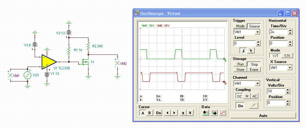

von simi (Gast)
>Das ganze habe ich schon mit einem Mosfet (BS 107) probiert, das Problem
>ist nur, dass dieser nie ganz sperrt, da ich mit dem 339 und dem Pullup
>nie ganz auf 0 V komme (habe auch nur asymmetrische
>Versorgungsspannung).
Hhm, sollte aber eigentlich klappen...

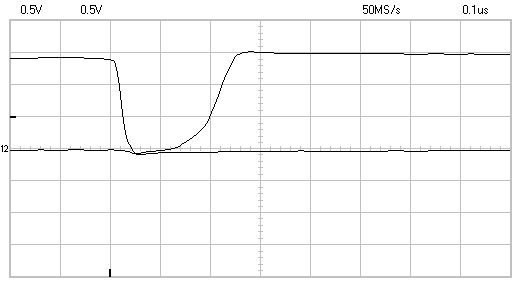

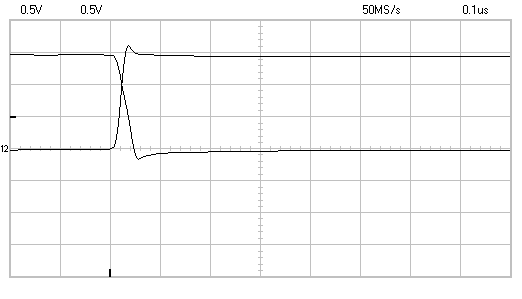

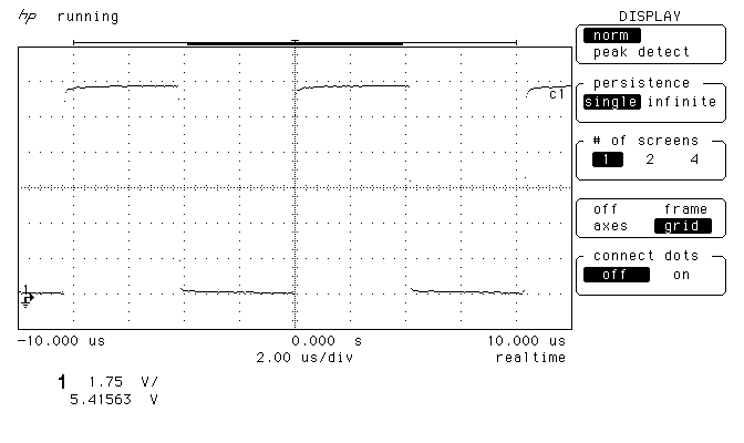

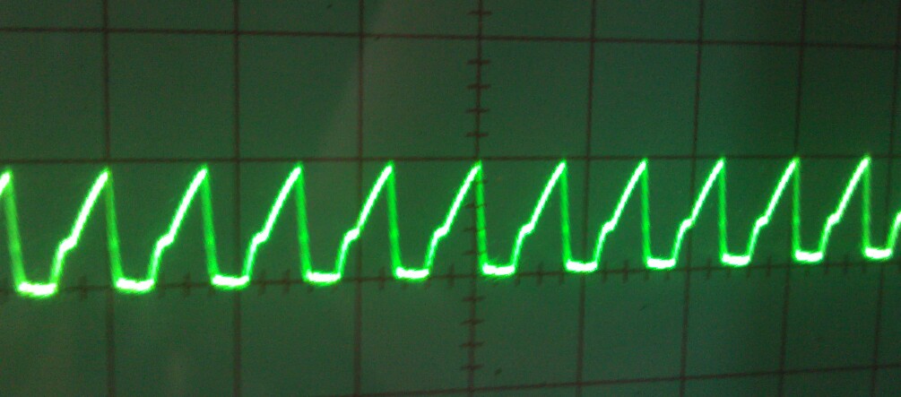

von Ich (Gast)
Hier ist das Signal.
Die Flanken sind echt steil, und mit nem NPN bekomm ich das auch
verstärkt, allerdings sind meine Transistoren zu träge und das
Tastverhältnis ändert sich.
Mit dem 107 bekomme ich ne Amplitude von vielleicht 1 Volt mit nem
Offset von über 3 Volt, wieso?
Das Signal vom 339 geht von 0.3 bis 11.3 Volt.
Wenn möglich, sollte das ganze doch mit nen bisschen Hühnerfutter zu
lösen sein, da sonst alles fertig ist und ich nicht extra nochmal 5 Euro
Versandkosten für ein Bauteil ausgeben möchte. Ich hab leider nicht
allzuviel in der Bastelkiste rumliegen... Angesteuert werden übrigens 2
diskrete Mosfettreiber.
LG

von Kai K. (klaas)
Dann zeige uns doch mal einfach deine Schaltung. So wird das nichts.
Ich habe die Schaltung von Simi (siehe oben) nicht nur mit einem BS170,
sondern auch mit einem BC337 in der Simulation zum Laufen gebracht. Da
normale bipolare Transistoren aber zu träge sind, verändert sich das
Tastverhältnis weit stärker als mit einem MOSFET.

Die Schaltung entspricht der von simi.
Ich habe grade einen IRLZ34N ausprobiert. Offset ist weg, aber die
Amplitude beträgt auch nur 1 Volt und das Signal ist verzerrt (siehe
Anhang).

von Kai K. (klaas)
>Das Signal vom 339 habe ich weiter oben schonmal gepostet ;)
Und das Bild zeigt das Verhalten mit dem IRLZ34N als Last??
von Purzel (Gast)
Was soll das? Nimm einen richtigen Komparator, nicht dieses Spielzeug.
Und einen normalen Transistor, zB einen BC817
von Ich (Gast)
Dies ist mit dem IRLZ34N. Bei dem BS107 siehts fast genau so aus.
Das obere war ohne Last.
Kleinsignalmosfets hab ich keine mehr, nur noch STP16NF06...
Und wieso sollte der 339 Spielzeug sein? Meines Wissens nach sollte der
ausreichen...

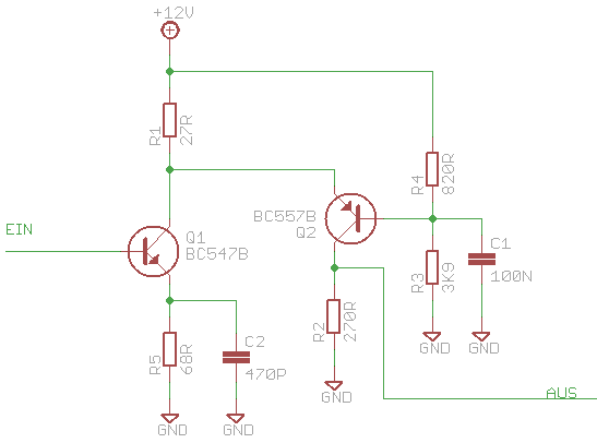

von Helmut L. (helmi1)
Die Dreieckform in deinem Signal kommt von der Miller Kapazitaet
zwischen Gate und Drain. Du must dafuer sorgen das der Transistor
niederohmig angesteuert wird. Die andere Moeglichkeit das schnell zu
bekommen ist den Spannunghub am Drain/Kollektor klein zu halten. Das
kann man erreichen wenn diese Schaltung mit einem 2. Transistor zu einer
Kaskodenschaltung ergaenzt.
Dabei wird am Kollektor des 1. Transistors der Emitter des 2. Transistor
angeschlossen und erst an dessen Kollektor das Signal abgegriffen.
Dadurch wird der Hub am Kollektor des ersten Transistors begrenzt und
die Miller Kapazitaet wird nicht so gross umgeladen.
von Ich (Gast)
Bekommt der Transistor mit der Last am Kollektor dann nen Konstantstrom
auf die Basis und der andere das Signal?

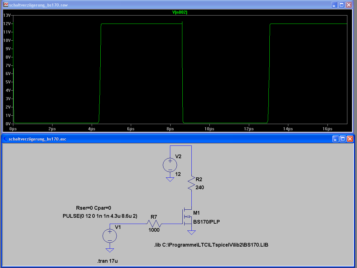

von Kai K. (klaas)

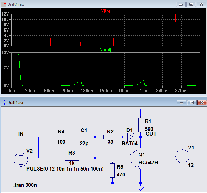

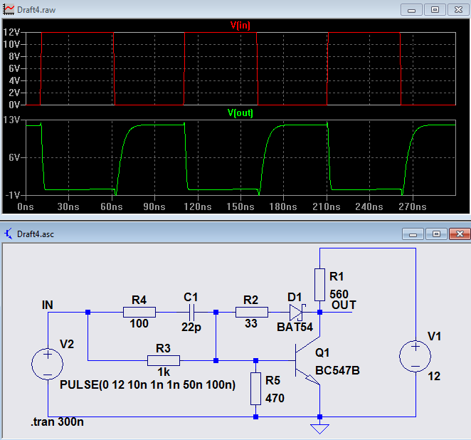

So, ich habe das jetzt schnell mal in LTSpice simuliert.
Das deckt sich aber nicht mit der Messung von Ich.
Der hat da einen Sagezahn drauf.
Beitrag "Re: Impedanzwandler für Komparator. OPV zu langsam?"
von Kai K. (klaas)
Weswegen ich ihn ja auch gefragt habe, ob er sich wirklich sicher ist,
einen 1k Pull-up zu verwenden...
Zweifelst du denn das Resultat der Simulation an?

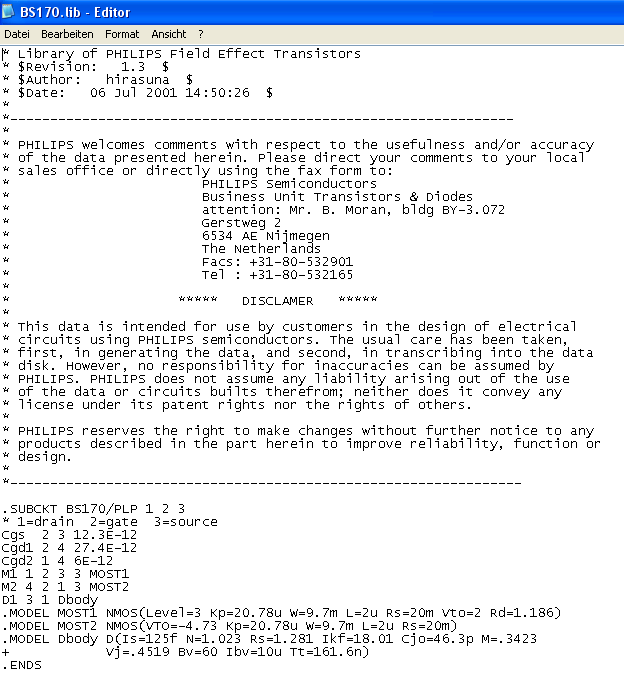

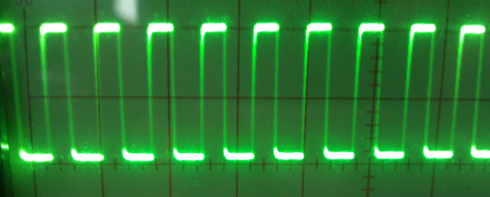

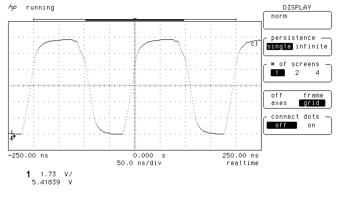

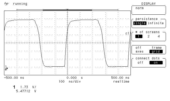

Nein das tue ich nicht.
Ich habe gerade das mal ausprobiert:
HP_54500 ist das mit einem 1K Gatewiderstand
HP_54501 ist das mit einem 5.6K Gatewiderstand
Der Transistor ist ein
http://www.irf.com/product-info/datasheets/data/irlml0060pbf.pdf
Einen BS107 habe ich zur Zeit keinen da.
Wenn du die Spicedaten zu dem findest kannst du es ja mal simulieren.
Man sieht aber deutlich wenn der Gatewiderstand groesser wird sich die
Millerkapazitaet mehr auswirkt. 1 KOhm schein da langsam die Grenze zu
sein.
von Kai K. (klaas)
Wenn ich heute noch Zeit habe, probiere ich mal einen BS170 aus.

von Kai K. (klaas)
So, ich habe das jetzt mal mit einem digitalen Zweikanaloszi (PCS500 von
Velleman) gemessen: Gatewiderstand ist 1k, direkt getrieben vom Ausgang
eines TLC555, Versorgungsspannung ist 15V, deshalb Drainwiderstand auf
300R erhöht. Man sieht auf den Scopeplots zuerst das Verhalten bei einem
Low-High-Sprung am Ausgang des TLC555, dann bei einem High-Low-Sprung.
Gemessen wurde direkt am Ausgang des TLC555 und an der Drain des BS170.
Tastköpfe waren auf 10:1 eingestellt.
Mir ist bei der Messung übrigens aufgefallen, daß ein defekter MOSFET
genau das gleiche Schadbild zeigt, wie vom TE berichtet! Also nimm mal
einen neuen BS170 und schau, daß du ihn schon beim ersten Mal richtig
anschließt...
Ich habe das mal mit einer Kaskodenschaltung getestet.
C2 ist ein Speedup Kondensator.
Bild 1 ist das Signal ohne den Kondensator mit 2 MHz
Bild 2 ist das Signal mit Kondensator bei 5Mhz
Bild 3 ist das Signal mit 120khz
Wie man sieht kann man auch mit ganz normalen Transistoren eine hohe
Grenzfrequenzen erhalten.
von HildeK (Gast)
Ein Problem ist auch die Ausräumzeit beim Ausschalten des Transistors.
Eine Methode, hier besser zu werden ist auch:
- Verwenden einer Schottky-Diode zwischen B und C. Nachteil: der
LOW-Pegel steigt etwas an - mit einem kleinen Serienwiderstand zur Diode
kann man das noch optimieren
- den Basisvorwiderstand möglichst niederohmig machen und ev. mit einem
kleinen Kondensator überbrücken
- einen schnelleren Transistor auswählen
- insgesamt niederohmige Beschaltung des Transistors
Im Anhang ein Beispiel, das bei 10MHz noch ganz brauchbare Ergebnisse
liefert - zumindest in der Simulation. Und ein Vergleich dazu ohne die
Zusatzbeschaltung.
