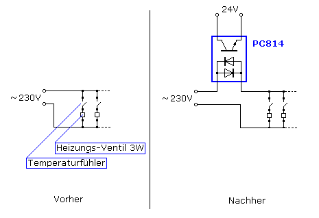

Ich habe mehrere Verbraucher in einer 230V Leitung, die variabel ZU bzw.
AB geschalten werden können (soll symbolisch durch die Lampe in der
Zeichnung dargestellt werden). Die Leistung der Verbraucher beträgt in
Summe maximal 65 Watt (das sind ca. 300mA).
Ich möchte das Ganze digital auswerten, d.H. ich möchte einfach
feststellen, ist überhaupt ein Verbraucher aktiv oder ist alles aus. Der
Optokoppler (PC814 s.Zeichnung) soll dann 24V eines digitalen Eingangs
einer Steueranlage schalten.
Ich weiß jetzt nicht, ob das Ganze grundlegend erst mal so möglich ist,
oder ob evtl. noch ein Kondensator zwischen den Eingang des Optokopplers
muss, um das Pulsen zu dämpfen (das die 24V am Ausgang auch stabil durch
geschalten werden).
Nunja... ich hoffe auf die geballten Erfahrungen in diesem Forum und
bedanke mich schon mal im Voraus für Eure Antworten.

Es geht um die Ventile meiner Fußbodenheizung (s.Zeichnung)... ich
möchte wissen: Ist eine Heizung im Haus aktiv oder nicht. Mich
interessiert NICHT, welcher Strang gerade an ist, sondern NUR, ob
überhaupt einer an ist.
Die Leistungsaufnahme eines Ventils beträgt 3W, d.H. im Falle, das ALLE
Heizungsstränge aktiv sind, entspricht das einer Leistungsaufnahme von
ungefähr 65W.
Ich möchte einen ungenutzten digitalen Eingang (24V) meiner
Heizungssteuerung dafür nutzen, um diese Information auszuwerten, da
diese Steuerung auch ein Netzwerkmodul hat und ich darüber alle Ein- und
Ausgänge abfragen kann.
Gruß, Frank

von Kurt B. (kurt)
Die Dioden im PC814 verkraften nur 50mA!
Mach es mit einem kleinen Ringkern und ein paar Windungen Draht als
Stromsensor.
von Elo (Gast)
Überleg dir mal, oder besser lies mal das Datenblatt von dem OK, wieviel
Strom I in mA so durch eine der LEDs max. fließen darf!
Noch dazu dürfte da nur eine drin sein!
Als E-Techniker sollten dir logische und physikalische Zusammenhänge
aber geläufig sein, dass man den Signalabgriff an geeigneter Stelle
durchführt.
Z.B. über der Last (Aktor) oder dem Schalter.

Du versuchst laut Deinem "Schaltbild" einen Verbraucher mit 63 Watt über
zwei zarte LED's zu betreiben, und das bei 230V....was soll man davon
halten?

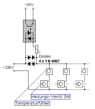

Ich habe jetzt noch mal eine neue Zeichnung gemacht, bei der es, denke
ich, "im Groben" funktionieren sollte. Ich weiß jetzt nur nicht, welcher
der vielen Optokoppler am Markt, meiner Schaltung gerecht werden würde.
Der PC814 ist es offensichtlich nicht, denn lt. Datenblatt ist er
Sekundär nur für 5V ausgelegt. Es wäre noch interessant, ob das
Einbringen eines Kondensators an geeigneter Stelle sinnvoll wäre, um das
Pulsen zu reduzieren und den Ausgang des Optokopplers sicher/dauerhaft
zu schalten.
Erwähnt sollte noch werden, das die 24V aus der Steuereinheit schon
vorhanden sind und nur an einen digitalen Eingang dieser Steuerung
geschalten werden soll.

von spontan (Gast)
Im Prinzip ist Deine Schaltung brauchbar, obwohl es bessere gibt
Verbesserungswürdig
- Schau mal welche Spannung die Led im Optokoppler braucht, und ob der
Spannugsabfall über 2 Dioden ausreicht, eher nicht
- "Pulsen" der Optokoppler hängt am Wechselstrom netz, das wirst Du
nicht mit einem Kondensator auf Gleichstrom umbauen
- mach eher auf der Niederspannungsseite einen Tiefpass rein, der die
100 Hz in ein konstantes Signal wandelt
von Falk B. (falk)
@  Frank W. (skyifx)
Tut sie auch.
So ziemlich jeder, 4N35 & Co, siehe Optokoppler.
Nö, das ist eine Testbedingung. Maximale Kollektor-Emitterspannung ist
35V.
>zu schalten.
Sicher. Siehe 230V
Umso einfacher.
>Das mit einem Ringkern... wie muss ich mir das im Einzelnen vorstellen
>und wie würde es Sekundär weiter gehen...??
Siehe Stromwandler, dort gibt es auch in den Links fertige
Beispiele.
