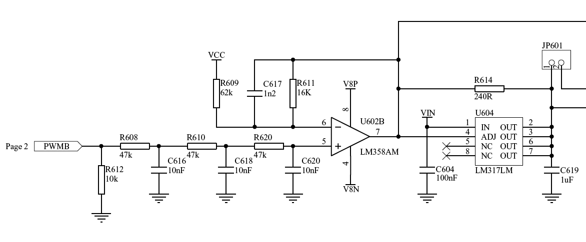

ich plane aktuell eine simple Lüftersteuerung über einen NTC und einen
LM317.
Da ich flexibel sein möchte würde ich es gerne mit einem µC realisieren.
Der Lüfter hat keinen PWM Input!
Nun habe ich mir mal grundlegend folgendes überlegt:
Den NTC schließe ich an einen ADC Input eines Atmels (z.b: ATMEGA8) an.
Dort werte ich die Daten aus und schalte dementsprechend 8 Ausgänge
entweder auf HIGH oder auf LOW. An diesen 8 Ausgängen sitzt ein
Widerstandsnetzwerk das den LM317 steuert. Der LM317 bekommt dann quasi
8 unterschiedliche Widerstandswerte und schaltet somit in 8 Stufen den
Lüfter.
Ist das vom Grundgedanken her so ok oder völliger Unsinn?

von Peter D. (peda)
Auf die Schaltung bin ich mal gespannt.
Die AVR-Pins dürfen nur zwischen 0..5V sehen.
Welchen Spannungsbereich soll der LM317 liefern?
Einfach die Widerstände irgendwo ranknoten wird nicht gehen.
Peter

von Ernst L. (extraterrestrial)
Mal davon ausgehend, dass du es tatsächlich so machen willst und die
Spannungsteiler-Widerstände über den uC gegen Masse (nehme ich mal an)
schalten willst: Das stimmt natürlich, was Peter schreibt, du musst
schauen, dass die Spannung, wenn sie nicht geschalten sind, nicht über
5V steigt.
Dazu könntest du beispielsweise zwei Widerstände (im Bild R2 und R11)
als festen Spanungsteiler einsetzen und mit dem uC einfach Widerstände
parallel zu R11 zuschalten.
Logischerweise hast du dann nur einen Regelbereich von 5V (z.B. 6 bis
11V), aber das sollte reichen, weil unter 6V läuft ohnehin kein normaler
12V-Lüfter mehr.
Wenn du ohnehin nicht unter 6V gehst, könntest du statt dem LM317 auch
einen 7805 nehmen.

Ich hab grad eben mal die Werte durchgerechnet:
R1: 240
R2: 680
R3-11: je 2k
Wenn R3-R11 komplett auf GND geschaltet sind ergibt sich ein
Gesamtwiderstand von 222 Ohm.
Laut Uref * (1 + (R2+R3-R11)/R1) -> 1,25 * (1 + 2680/240) ergibt sich
eine max. Spannung von 15,20V. Wobei hier natürlich einfach Umax von ca.
10,8V möglich ist.
Wenn alle Widerstände auf GND geschaltet sind sieht die Rechnung so aus:
1,25 * (1 + 902/240) = 5,95V
Ist das so richtig? Laut meiner Berechnung steigt die Spannung am Pin
des µC nicht über 2,5V:
Gesamtstrom R1 - R11 = 11mA
Spannungsabfall
R1: 2,64V
R2: 7,48V
R3-R11: 2,44V
Stimmt das so? Was mich etwas verwundert ist der Spannungsabfall an R1
von 2,64V. Sollten hier nicht immer 1,25V abfallen?
Danke, Gruß

von Peter D. (peda)
Anbei mal ne einfache Schaltung mit PWM.
Die 4,7k+47µF machen die Glättung.
Die PWM macht 0..5V (VCC) und der Regler addiert nochmal 5V.
Man kann statt des LDO einen 7805 nehmen, kommt dann aber nicht bis ganz
10V.
Die Kondensatoren am Ein- und Ausgang nicht vergessen, damit er nicht
schwingt.
Peter
