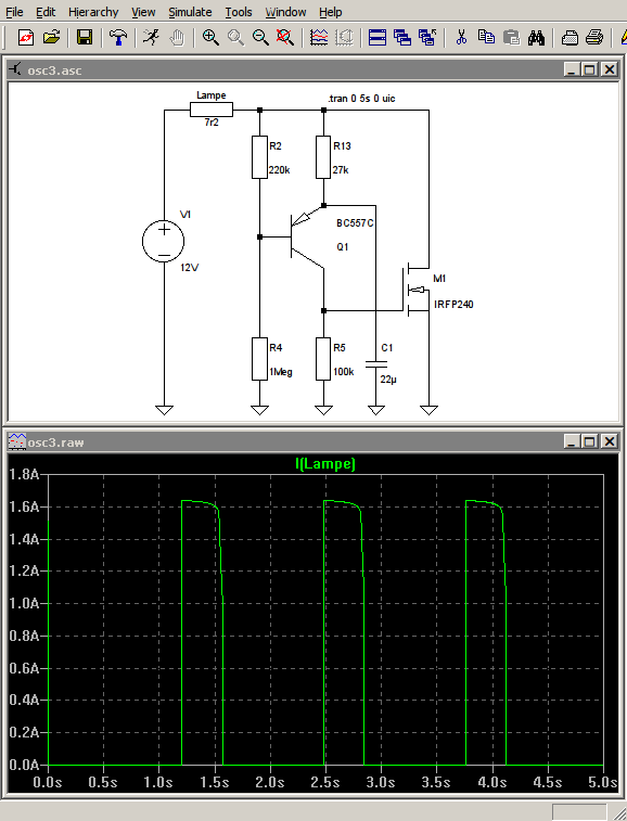

von circuitlab (Gast)
Habe dafür nen 10 Ohm Widerstand eingesetzt. Ich denke aber nicht dass
die Lampe für die Schwingung relevant ist ?

von Regionalligator (Gast)
Hallo Leute, es scheint fast, daß hier einigen vor lauter Simulationen
die Fähigkeit, Schaltungen selbst zu ergründen, verloren geht?!
Natürlich funktioniert die obige Schaltung auch mit anderer Last, und
warum sie schwingt, ist bald noch einfacher zu verstehen als beim
klassischen Astabilen Multiv..
Ganz oben wird auch falsch beschrieben, der Mosfet hätte nur die
Funktion des Treibers. Ohne ihn funktioniert die Schaltung aber gar
nicht, es ist daher ein Oszillator mit zwei Transistoren. Das einzig
"Andere" an der Schaltung ist halt, daß sie den Spannungseinbruch zur
Funktion braucht. Daher liegt die gesamte Schaltung auch in Reihe zur
Last.

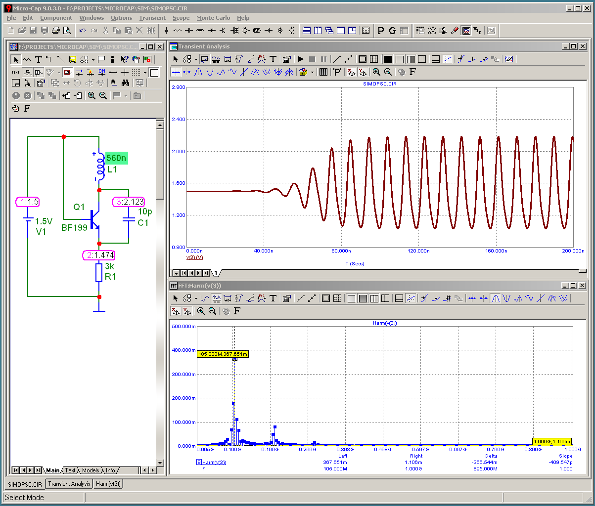

Kurz zum Avalancheoszillator, den hab´ ich grad mit nem BC846B getestet,
klappt super. Und zwar so gut, daß man den echt für "moderne"
Schaltungen nutzen kann (z.B. Schaltregler). Vorerst bis 50KHz und 35V
problemlos getestet, mit nahezu unverändertem Ausgangslevel, gesamt drei
Bauteile, was will man noch? Sägezahn im handlichen Spannungsbereich,
mit nahezu jeder vorhandenen Spannung versorgbar...
Lediglich nen geeigneten PNP müsste man noch suchen, um auch mal nen
negativen Sägezahhn hinzubekommen.

von Minimalist (Gast)
Also es handelt sich hier ja um 2 Schaltungen. Eine mit FET eine ohne.
Beide funktionieren real, aber nicht im Simulator.
Was die zum Schwingen bringt will mir nicht ganz einleuchten.

Diese Schaltung hier
  http://www.elektronik-labor.de/Notizen/0911Blinker.html
ist schnell erklärt:
Anfangs, wenn C1 noch entladen ist, sperrt VT1, weil das
Emitterpotential unterhalb des durch den Spannungsteiler R2,R4
gebildeten Basispotentials liegt. C1 wird über R1+R3 geladen. Dabei
steiugt das Emitterpotential, bis irgendwann VT1 anfängt zu leiten. Der
Kollektorstrom erzeugt an R5 einen Spannungsabfall, der VT2 aufsteuert.
Dieser schaltet die Lampe ein und schließt gleichzeitig die ganze
Oszillatorschaltung kurz. Er bleibt aber weiterhinaufgesteuert, da die
Spannung von C1 einen Emitter-Basis-Strom in VT1 fließen lässt, so dass
dieser weiterhin leitend ist und am Gate von VT2 fast die volle
Kondensatorspannung anliegt. Da sich C1 langsam über R5 und R4 entlädt,
sinkt seine Spannung irgendwann unter die Threshold-Spannung von VT2, so
dass dieser ausschaltet. Dadurch liegt wieder fast die volle
Betriebsspannung an der Oszillatorschaltung an, so dass das
Basispotential von VT1 wieder deutlich über die verbleibende

Aber wie schon Regionalligator geschrieben hat, enthält diese Schaltung
zwei Transistoren und entspricht damit nicht den Wünschen des
Threadstarters.
Natürlich funktioniert die Schaltung auch in der Simulation, da sie
keinerlei geheimnisvolle Halbleitereffekte nutzt. Ich habe lediglich den
IRF640 durch den ähnlichen IRFP240 ersetzt, weil zu ersterem LTspice
kein Modell hat.

von Keep it simple (Gast)
Die Welt (*) an seinem Schwingenden teilhaben zu lassen?
Nichts einfacher, als das.
Beispielsweise auf 105 MHz.
Wer vermag es noch weitere Bauteile einzusparen?
(Ok: Ausser mit einem auf Tunneldioden & Co. basierendem Oszillator)
(*) Gut, gut: Die Nachbarschaft... ;-)
Wilhelm Ferkes schrieb:
> Nee. Aber man kann mit einem Transistor z.B. einen Colpitts-Oszillator
> aufbauen. Der braucht aber wieder ein paar Bauelemente drum herum.
Sehe ich erst jetzt - das ist Dein Colpitts in Aktion.
Mit einem Bauteil weniger wird es nur noch mit Kippelementen wie
Glimmröhren und Diacs funktionieren...
...aber halt: Der Colpitts schwingt bereits mit 0,05 pF zwischen
Collector und Emitter (*). Falls der Transistor die nicht "mitbringt",
dürfte ein "ungünstiger" Schaltungsaufbau helfen... ;-)
(*) auf ca. 215 MHz
