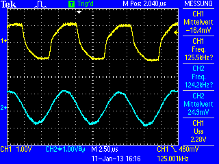

Die Endstufe ist eine gewisse Herausforderung. Experimente mit einem
OPA544 (invertierender Verstärker, G=2, Rin=1k, Rfb=2k) zeigen über
50kHz schon im Leerlauf und bei leichter ohmscher Last böse Verzerrungen
(siehe Bild).

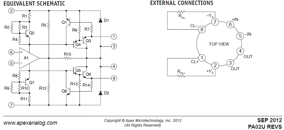

Im Web hatte ich den PA02A gefunden. (Hallo Klaus!). Der Charm wäre
aber, das Thema niederzukämpfen und einen Baustein für zukünftige
Anwendungen zu haben.
Das Apex PA02A-Konzept ist ja bekannt (z.B. Tietze-Schenk,
Leistungsverstärker) und gefällt mir recht gut. Ein schneller Opamp
treibt zwei komplementäre B-Darlington-Stufen und übernimmt die
A-Übergabe im Nullpunkt (PA02A datasheet, page 1,
http://www.apexanalog.com/wp-content...08/PA02U_S.pdf).
Hat jemand Vorschläge zu Aufbau und Dimensionierung der Leistungsstufe?

Die Fehler treten auch bei geringeren Pegeln auf. Interessant ist, dass
der OPA544 Verstärker während der ersten Mikrosekunde garnicht reagiert.
Ich hatte auf einen gedämpften Sinus gehofft - was per Software zu
korrigieren gewesen wäre. Wie dem auch sei - ich wollte nur zeigen, was
mein Stand ist und warum ich nach Alternativen suche.

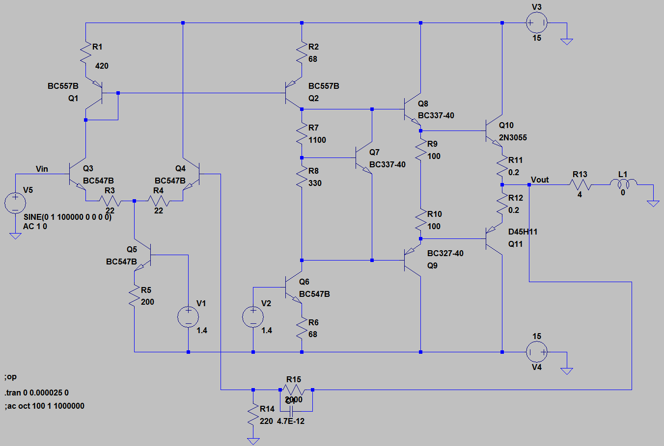

von Marcus H. (Firma: www.harerod.de) (lungfish) Benutzerseite
Hallo ArnoR,
der Link auf den alten Thread war nun Vorwand genug, LTspiceIV auf dem
Rechner zu installieren.
Ohne eigene Bauteil-Modelle zu basteln habe ich Deinen
Schaltungsvorschlag mal abgemalt.
Die super Simulationsergebnisse kann ich so nicht glauben.
Also werden wir das Teil mal layouten und aufbauen.
Wie sieht es im reellen Leben aus, mit V1/V2 - den Spannungen der
Stromquellen? Reichen da zwei Siliziumdioden, die aus der positiven
Versorgung gespeist werden?
Wo würdest Du in einem Layout Pads für Zusatzkappas vorsehen, um den
Frequenzgang zu korrigieren?
Hast Du diese Schaltung mal aufgebaut und mit reaktiven Lasten behängt?
Für den Fall würden mich die von Dir gewählten Bauteile interessieren.
Danke,
 lungfish
von ArnoR (Gast)
Die 1,4V stammen von der Ausgangsschaltung von Markus B. aus dem anderen
Thread. Er hatte 2 Si-Dioden vorgesehen, ich würde da eine rote LED mit
Uf~1,8V nehmen.
Falls eine Korrektur nötig ist, dann vom Kollektor zur Basis von Q2 in
deiner Zeichnung.
Nein, aber so ein oder zwei andere schon ;-). Induktive Lasten sind
überhaupt kein Problem für die Stabilität, Kapazitäten dagegen sind
schwierig, wenn es schnell und präzise sein muss.
Der 2N3055 ist hoffentlich nicht dein Ernst, damit schafft die Schaltung
natürlich keine guten Daten. Die Modelle für die D44/D45 und MJLs gibts
auf der ONSemi-Seite.
von ArnoR (Gast)
Ach, jetzt hab ich das mit R9/10 erst gesehen. Ich hatte damals dort
einen Verbindungspunkt zum Ausgang vergessen, macht aber kaum einen
Unterschied.

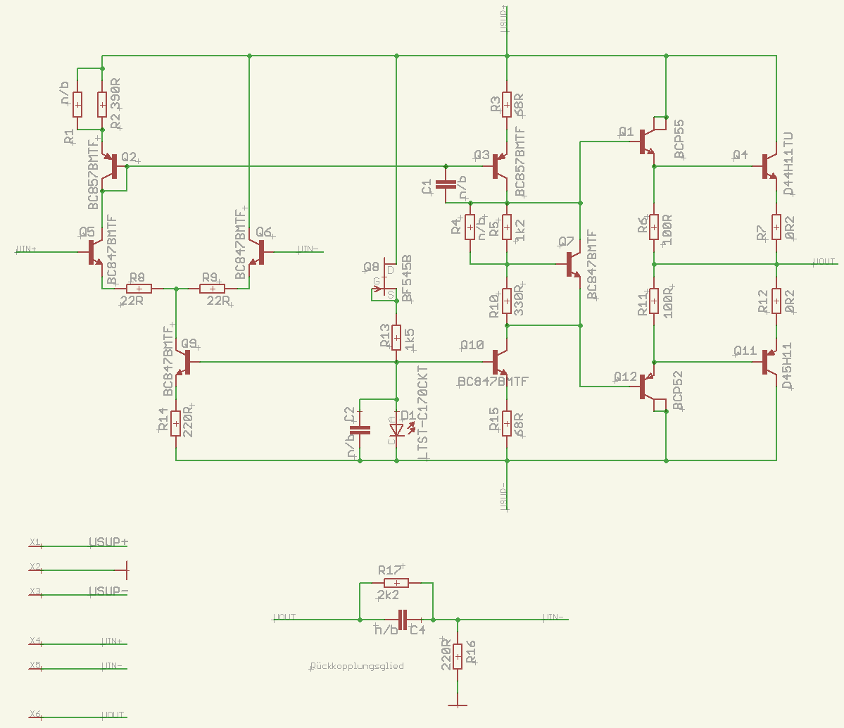

Q2: Kappa zwischen Q2-B und Q2-C? Mal laut gedacht: Damit senken wir die
Grenzfrequenz des Stromspiegels. Ah, ok.
Eine rote LED - Danke. Der Einsteiger wundert sich immer, warum
geschlossene Baugruppen innen eine Gefechtsfeldbeleuchtung brauchen.
R9/R10 - ich dachte noch - toll, virtueller Massepunkt etc. Wird
eingebaut.
Der 2N3055 ist ein Grund, warum ich der Simulation nicht glaube. Den
Transistor kenne ich aus meinem ersten 70er-Jahre-Labornetzteil. War
eine Provokation, die LTspice leider ignoriert hat.
Hast Du noch Vorschläge zu Q8/Q9? Die müssen ja für die Q44H/Q45H ein
paar Milliamps schnell bereitstellen. Ich stelle mit die Schaltung
weitestgehend als SMD vor (Q4x als THT). Muss nochmal Leistungen
rechnen, meine üblichen 0603 werden wohl nicht überall ausreichen.
Danke für den Denkanstoss: Kappazitive Lasten sind für eine
Spannungsquelle mit endlichem Innenwiderstand natürlich übel.
Angenommen, ich errege mit einem Sinus und akzeptiere einen Phasendreher
- hast Du dann eine Idee für eine Kompensationsschaltung? Die Frage
stelle ich nur, weil ich rauskriegen will, wie universell die Schaltung
einegesetzt werden kann. Ich selber komme nur auf die Lösung, das Teil
als Stromquelle zu betreiben. Oder, weil man freundlich ist, die zu
messenden Kapazitäten einfach mit einem Serienwiderstand zu entschärfen.
Danke für's Zuhören! Ich werde wohl wirklich einen diskreten Power-Opamp
bauen... froi
Z.B. BCP52...56, das sind BD135...140 im SOT223. Gibt es sogar bei
Reichelt.
> Kappazitive Lasten...
Mit Kompensation wird das nichts. Die übliche Schaltung wie hier:
http://www.mikrocontroller.net/articles/Konstantstromquelle#Konstantstromquelle_mit_Operationsverst.C3.A4rker_und_Transistor
macht es meiner Meinung nach noch schlimmer. Eine Möglichkeit wäre, die
Endstufe aus der Über-Alles-Gegenkopplung zu nehmen und sie durch
partielle Gegenkopplung zu linearisieren.
@ArnoR und wer noch möchte:
Hier ist wie versprochen der Schaltplan des Leistungsverstärkers.
Die Bauteile sind auf reproduzierbare Beschaffbarkeit ausgesucht.
Fällt noch irgendwas auf?
Danke für Rückmeldungen.
