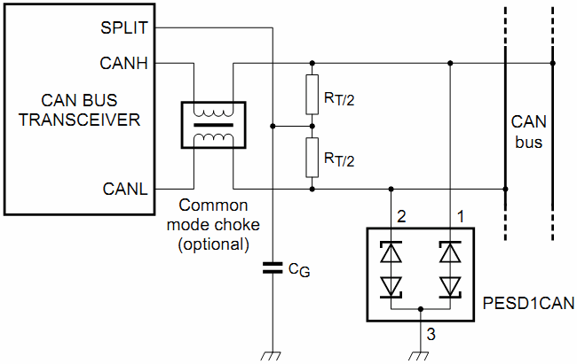

Die Hardwareseite bei CAN ist relativ einfach - da helfen die
Datenblätter von den Transceivern (z.B. TJA1050) schon recht viel. Es
gibt je nach Einsatz noch dierse Filter-/Schutzmaßnahmen, wie z.B. TVS
und Gleichtaktdrosseln, die darin nicht auftauchen, google dürfte da
aber weiterhelfen.

von Thomas (kosmos)
hier sieht man den Aufbau, also CAN-Transceiver, Drossel, evtl.
Abschlußwiderstände und der ESD-Schutz.
