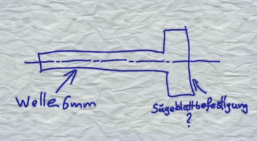

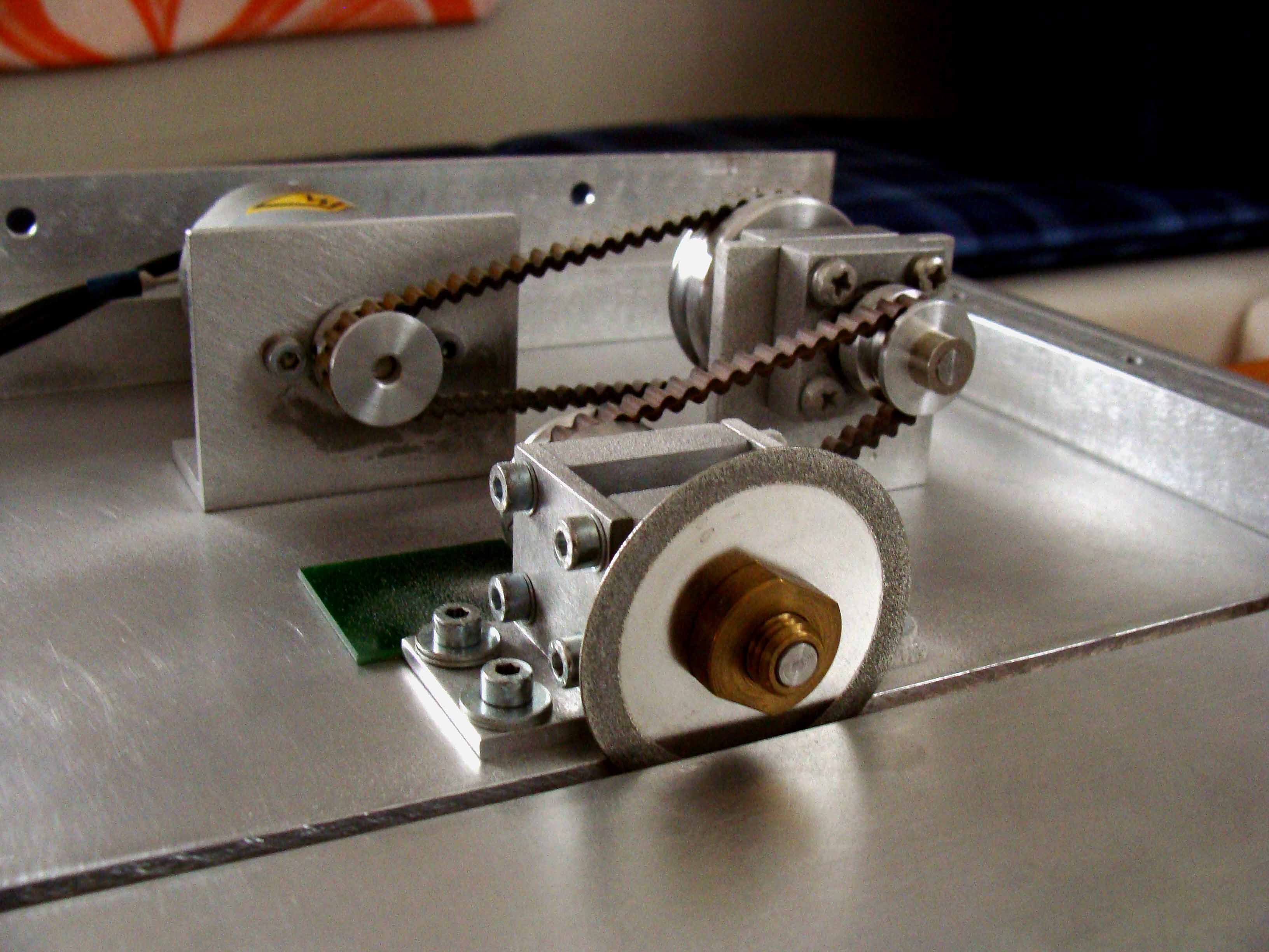

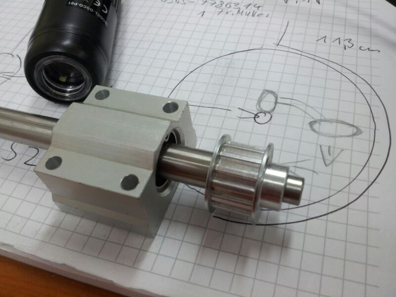

ich benötige eine Achse (6mm Durchmesser) für ein Kugellager vom Typ
626R6
mit einer Gesamtlänge von 11 cm. Die Achse muss auf einer Seite eine
Befestigung (Aufnahme) für ein Sägeblatt haben wie im Bild zu sehen ist.
Auf der anderen Seite wird die Zahnscheibe befestigt, die noch keine
Bohrung und Begestigung für dich Achse hat.
Wer kann mir hier helfen?

Oder erwartet Mario, dass die Befestigung für das 10-mm-Loch da aus
dem Vollen gedreht wird? ;-)
Mario, vielleicht machst du ja mal eine ordentliche technische
Zeichnung oder zumindest eine bemaßte Skizze?

von Mario K. (Gast)
O.k es soll eine Welle werden. Mit einer Sägeblattaufnahme aus einem
Stück. Ich weiss nicht, wie ich die Aufnahme zeichnen soll. Kann man(n)
mit der Zeichnung was anfangen?

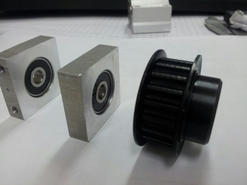

von Mario K. (Gast)
Sorry fuer das riesen Bild

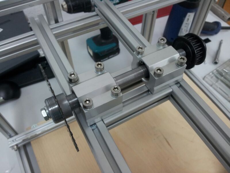

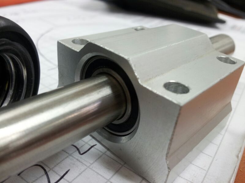

Also die vom Aufwand her minimalste Lösung schaut aus meiner Sicht so
aus:
M6 Gewinde auf die Silberstahlwelle schneiden Länge = Breite Mutter M6/
Breite Beilagschscheibe M6 mit Außendurchmesser Größer als 10mmm (Ist
Aufnahme Loch Sägeblatt)/Breite Reduzierring 10mm auf 6mm so etwa 1/10mm
dünner als das Sägeblatt /Nochmal eine Beilagscheibe wie nach der linken
Mutter /nochmal eine Mutter M6.Das mal herausgemessen und zusammen
gezählt ergiebt die Gewindelänge Wenn man noch 5mmm dazu giebt ist das
auch nicht verkehrt. Die innere erste Mutter wird festgeklebt (Loctite
oder 2K Epoxi.Jetzt kommt die Beilagscheibe rein und der Reduzierring
mit dem Sägeblatt.Noch eine Scheibe und dannn die Mutter zum
anziehen.Ich habe schon Normscheiben gekauft mit den Maßen Loch 6mm
außen 17mm Dicke 1,5 mm.Es gibt aber mit gleichem Innenloch noch welche
mit noch größerem Außendurchmesser.
Den Reduzierring müßte man drehen lassen. Maße 1o mmm außen Loch=
spielfrei für M6 und etwa 0,9mm dick.Das Sägeblatt mißt 1,0mm.

Naja, man bekommt ungefähr eine Idee, aber von einer technischen
Zeichnung ist sie weit entfernt.
Allerdings, s. o.: aus dem Vollen will man sowas nicht drehen.  Mach'
zwei Teile draus.  Du wolltest nur einen "kleinen Auftrag" für die
Drehmaschine vergeben, aber im Moment sieht es so aus, als wölltest
du einen kompletten Konstruktionsauftrag mitsamt anschließender
Ausführung erwarten. ;-)

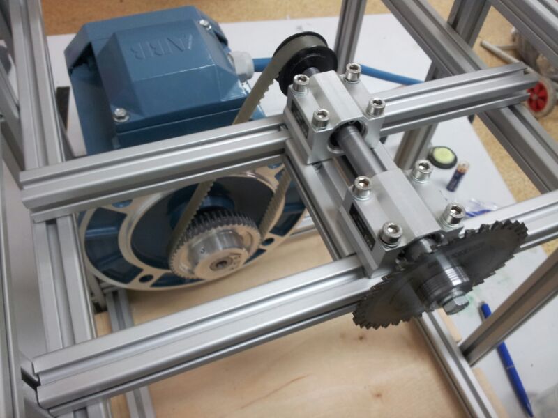

von hohe drehzahl (Gast)
wenn die Riemenscheibe noch keine Bohrung hat, muss auch dieses auf
einer Drehbank hergestellt werden, da du das mit einer Bohrmaschine
niemals winklig und von der Position her so passend hin bekommst, wie es
für die hohen Drehzahlen erforderlich wäre.
Ich würde dir echt empfehlen, die ganzen Sachen zu schnappen und eine
Firma in deiner Nähe aufzusuchen, das kurz abzusprechen und es dann dort
machen lassen.
Das soll (und muss) am Ende sauber laufen.

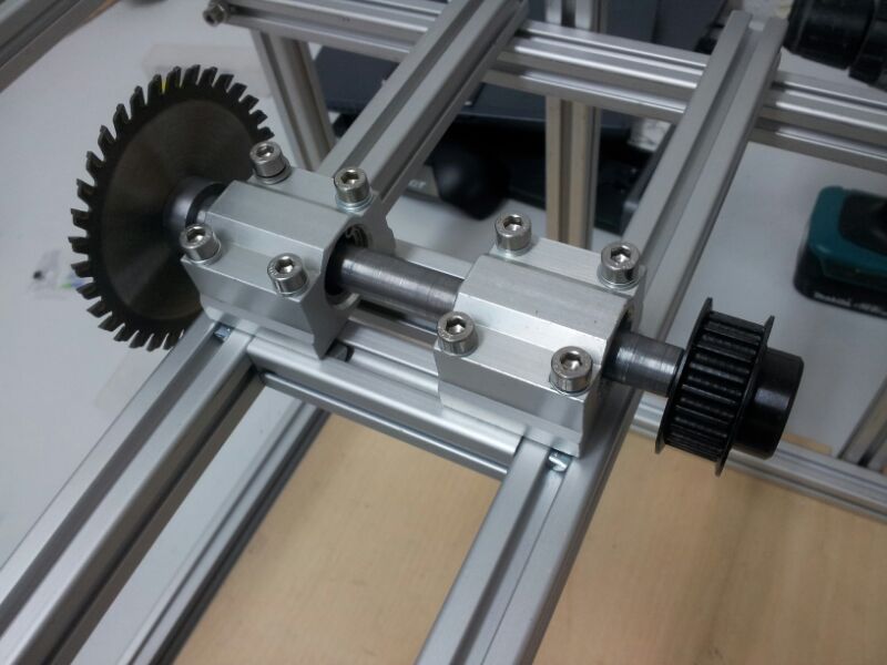

von herbert (Gast)
Wer drehen kann braucht für diese einfache Geschichte keine
Zeichnung.Das macht man aus dem Kopf.Welche Ziele erreicht werden sollen
ist doch sonnenklar....Sägeblatt mit 10er Aufnahme muß auf eine Welle
mit 6mm  Durchmesser.Dazu noch eventuell eine Bohrung mit Gewinde in die
Zahnriemenscheibe um sie mit einer Madenschraube auf de welle zu
fixieren.Das ist doch für jemanden der sich mit einer Drehbank abgibt
keine Doktorarbeit.Der Weg wie diese Funktion erreicht wird ist ihm
wahrscheinlich egal!

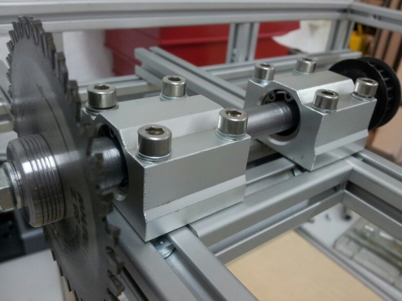

von Dreeh (Gast)
Die beiden Lager sind auf derselben Seite vom Blatt ?
Eine 6er Welle ist aber etwas duenn ausser vielleicht fuer ein
Dremelblatt.
Fuer ein 80er Blatt wuerd ich eher eine 10er Welle verwenden, es gibt ja
auch noch Seitenkraefte.

von herbert (Gast)
> Dremelblatt.
Meine erste Säge hat auch eine 6mm Welle und geht für Platinen und
Kunstoff bzw Holz ohne Probleme.Seitenkräfte gibts da keine außer der
Anschlag ist nicht parallel zum Sägeblatt.Das Blatt ist von Proxxon und
was besseres in der Größe gibt es nicht.Das Problem ist doch Er hat die
Lagerböcke schon und da gehen keine anderen Kugellager rein als die für
6mm.Das Zahnriemenrad hat wahrscheinlich schon eine 6mm Bohrung.Der
Wellendurchmesser ist bei den genannten Materialien kein Problem.

von MaWin (Gast)
> Dabei möchte ich doch nur eine Welle mit aufnahme eines Sageblatt´s mit
> 10mm innenloch.
Deiner Zeichnung nach hat die ein 10mm dickes Ende, aber wie soll das
Sägeblatt da draufgesteckt halten? Du hast darüber offenbar noch nicht
mal ansatzweise nachgedacht, also nichts "entwickelt" sondern das sollen
andere für dich machen.
Offenbar braucht man noch eine Mutter und ein Gegenstück, und wenn dir
Leute erklären wie man das mit Gewinde, 2 Muttern und 3 Unterlegscheiben
macht, dann wirst du ranzig.
So dreht dir das keiner.
Eleganter ist es übrigens das Sägeblatt mit einer dickeren zweiten Welle
die federnd axial auf die erste drückt einzuspannen weil man es dann
einfacher wechseln kann. Aber du hast ja schon alles durchkonstruiert.

Hast du dir eigentlich schon Gedanken gemacht, wie die Kugellager
gegen Verrutschen gesichert werden?  Normalerweise würde man da auf
der Welle einen Bund vorsehen, gegen den der Innenring des Lagers
gesetzt wird.

von Udo S. (urschmitt)
> gesetzt wird.
Das hilft auch nur in eine Richtung. Bin kein Mechaniker, aber man
könnte zusätzlich dann noch eine Feder zwischen Innenring der rechten
Lagers und die Riemenscheibe machen. Das würde die Welle (mit dem Bund
auf der Seite wo das Sägeblatt sitzt) gegen das rechte Lager ziehen.
Alternativ müsste man ein Lager auf die Welle aufpressen, das andere
dann lose lagern.
>> gesetzt wird.
Ja, in der anderen einen Seegerring auf das Lager drauf.
Ok, das war zu einfach, ich wusste doch das geht auch einfacher :-)

von herbert (Gast)
>>> gesetzt wird.
Oder eine 6mm Klemmring von Mädler oder einenStellrin mit Madenschraube
...oder ein Wellesicherung .Da braucht er aber einen Einstich .Der lässt
sich zur Not auch in der Handbohrmaschine machen.Welle in Bohrmaschine
einspannen ,Stelle vorher markieren ,sechser Beilagscheibe rein als
Anschlag für die Puksäge.Die Bohrmaschine lege ich immer auf ein
Handtuch damit es nicht so lärmt.Maschine laufen lassen und das Sägelatt
an die Beilagscheibe und Welle drücken.Wie tief das sein Muß kann man an
einem Abfallstück üben.Übrigens kürze ich so immer meine Potiachsen.Geht
Super...;-)
> Michael S. schrieb:
>> Das Bett ist so steif das da ein noch viel höherer Abtrag möglich wäre.
> Scheitert meist dann an Vibrationen.
> Verbiegen des Werkstücks kommt auch noch hinzu, stimmt, wobei man
> das ein wenig reduzieren kann mit einem mitlaufenden Körner auf
> der Gegenseite.
Ja, halte ich aber für zu viel Arbeit.
Ich würde mir eine 6mm-Silberstahlwelle holen und die in der Höhe des
Sägeblattes rändeln/einkerben/wieauchimmer.
Dann eine 20mm-Alustange durchbohren und die 6mm-Welle als Stift dort
durchtreiben bis zur Rändelung. Eventuell noch mit 2K-Epoxyd verkleben.
Bis hierhin kann er das noch alleine.
Dann spannt man die Achse bis zum Alu ins Futter und dreht den Alukern
mit Absatz passend runter. Wenn man da langsam drangeht, dann gibt es
auch keine Verbiegung und die Arbeit auf der Drehmaschine ist wirklich
minimalst. Das sollte in zwei Minuten gegessen sein. Wenn man den
Aluzylinder noch etwas länger als die Welle macht, dann kann man da auch
noch ein M6-Gewinde reinschneiden und das Sägeblatt so klemmen. Die
Schneidrichtung sollte dann natürlich so gewählt werden, dass sich die
Schraube festzieht :-)

von Route_66 H. (route_66)
Hallo!
Was hier überhaupt noch nicht zur Sprache kam, ist das Gewinde.
Je nachdem, auf welchem Ende der Welle das Blatt sitzt, könnte ein
Linksgewinde vor plötzlich abfallendem Sägeblatt schützen. Im ersten
Bild ist ja die Zahnriemenscheibe auf der rechten Seite. Das könnte ins
Auge gehen!

von Michael S. (technicans)
Chris D. schrieb:
> Sägeblatt umdrehen, Drehrichtung tauschen - passt :-)
Hm, nicht sehr verständlich.
Antrieb rechtsseitig gelagert - Linksgewinde (Flansch v. Sägeblatt)
Antrieb linksseitig gelagert - Rechtsgewinde           "
Sägeblatt umdrehen bringt dir da nichts. Da muss man eben die
Antriebsanordnung komplett wechseln.

Es kommt darauf an, wie weit er mit seiner Maschine schon ist. Wenn das
alles erst auf dem Papier steht, würde ich einfach auf Rechtsgewinde
auslegen.
Wenn natürlich der Rest schon komplett fertig ist, wird es schwieriger.
Wo gibt es Sägeblätter, die in der anderen Drehrichtung noch schneiden?

Route 66 schrieb:
Stimmt, mein Fehler. Meinte ich auch nicht ;-)
Michael hat das richtig erklärt.
Chris D.
Das ist nicht gemeint.
Ist die Achse rechts vom Sägeblatt, muss ein Linksgewinde verwendet
werden, ist die Achse hingegen links vom Sägeblatt, kann ein

von Mario K. (Gast)
So ich versuche es nochmal, denn hier gab es dann doch ein paar nette
leute!
Ich habe ein Lagerboch mit einer 12mm Welle wieim Bild 1 zu sehen ist.
Im Bild 2 habe ich als demonstrationszweck mal den Zahnrad stumpf
aufgeschraubt.
Könnte man nicht damit was anfangen ( einer von euch ?)
von Mario K. (Gast)
Ach ja nochwas und der mords Motor wird es nun doch nicht.
Wobei schade :-)der neue Motor siehe Bild.
Das sieht doch schon viel freundlicher aus.
Jetzt musst du nur klären wie du dafür sorgst daß die Welle fixiert ist
(Stellringe, Seegeringe). Die Welle lässt du auf der einen Seite auf
10mm abdrehen, dann hast du schon einen Bund und Gewinde draufschneiden.
Das Sägeblatt dann mit stabilen großen U-Scheiben rechts und links
anschrauben.
Der Einwand mit Linksgewinde beachten, falls die Mutter links vom
Sägeblatt sitzt.
Das ist aber deutlich leichter herzustellen wie mit einer 6mm Welle und
passt auch besser zu deinem Motor.
von Mario K. (Gast)
Mit fixieren meinst du damit, dass die Well nicht hin und her macht im
Lager?
von herbert (Gast)
> aufgeschraubt.
Ich glaube das ist eher nichts weil da kein Radiallager drinne ist
sondern und das vermute ich mal ein Linearlager.Linearlager dürfen
Radial nicht gedreht werden.Die Welle lässt sich super raus und rei
schieben aber recht unwillig drehen.Oder täusche ich mich?

Ja tust du. Aber du hast nicht so unrecht, in diesen Lagerbock waren mal
Linearlager drinn nun habe ich zwei Radieallager eingebaut.
Nun Sagt nur nicht das der Bock nicht geht.

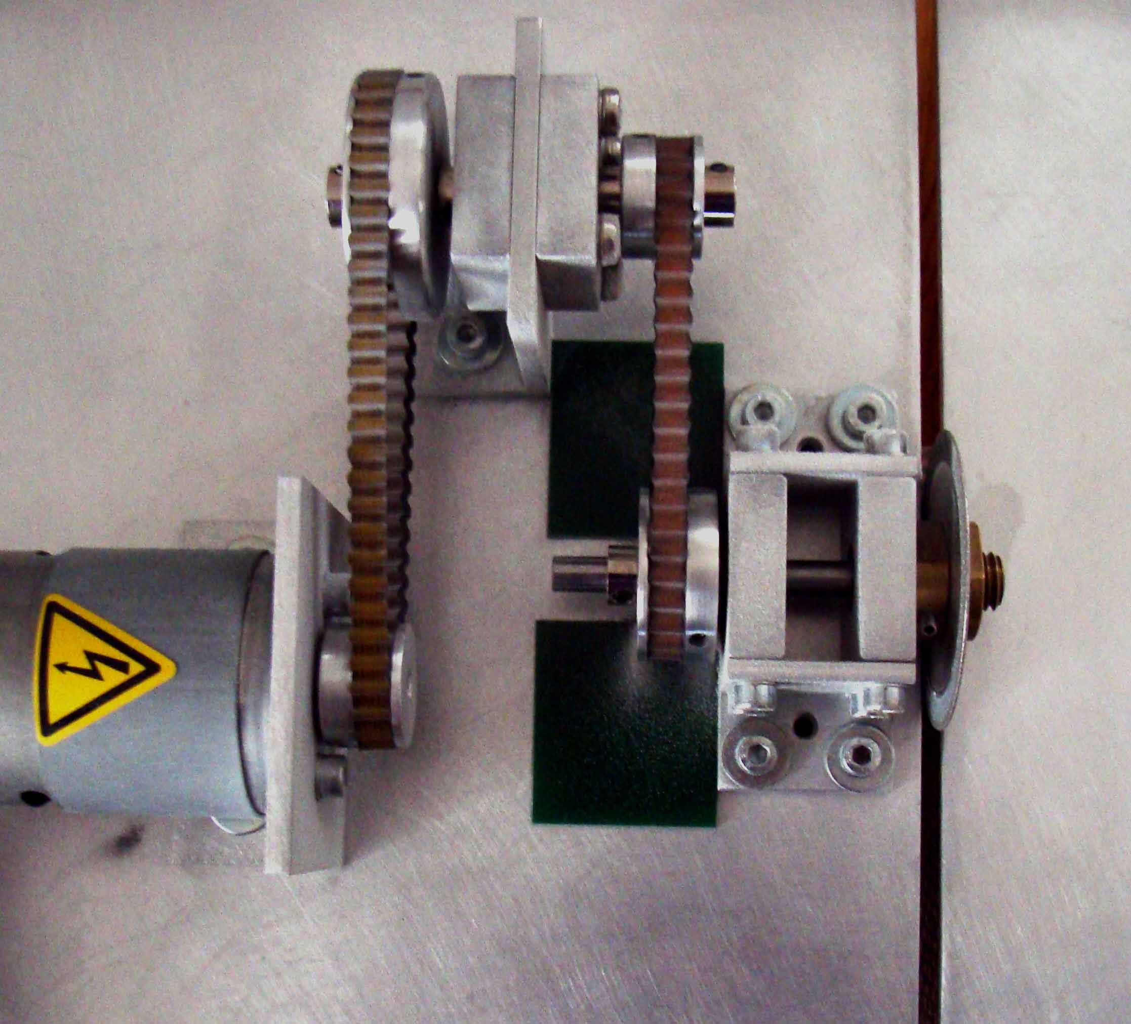

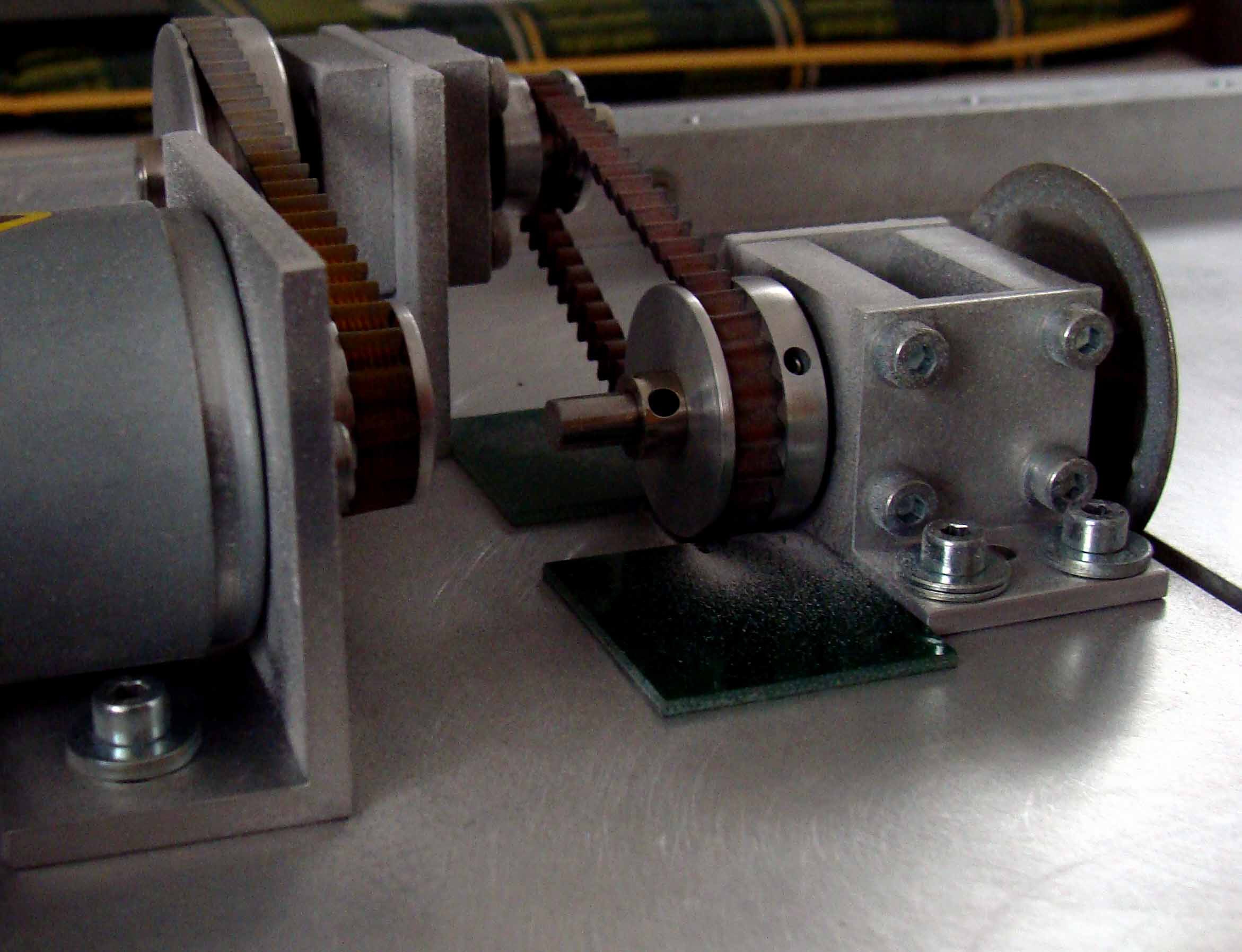

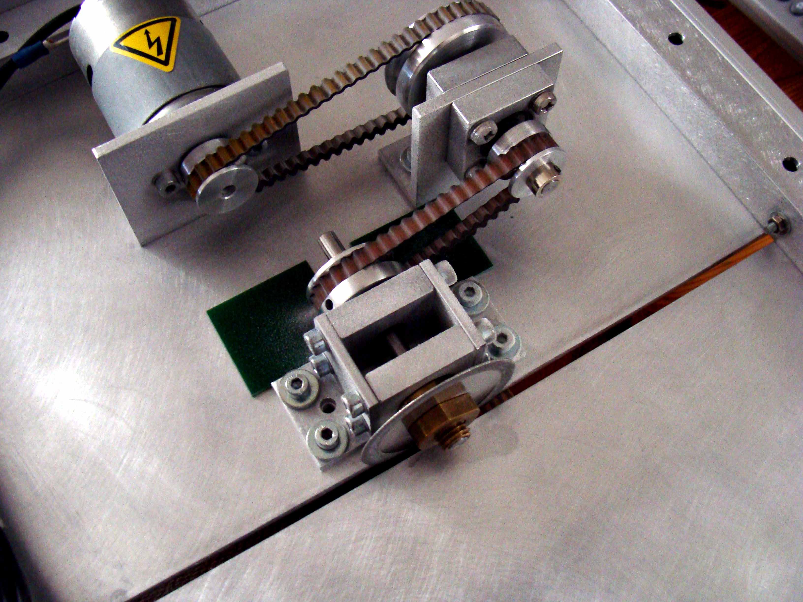

Ok dann passt das ja ;-) Hier ein paar Bilder von meiner ersten Säge
.Die ist 1994 mehr oder weniger in der Küche entstanden .Nur die
Drehteile hat mir ein Kumpel gemacht.Die Bilder sind nicht so scharf
weil ich die freihändig ohne gescheites Licht auf die schnelle gemacht
habe ...aber besser als nix.Habe gestern wie man sehen kann erst eine
Platine (Festplattenumschalter) gechnitten.Lasse dich geistig

von MaWin (Gast)
> Was mache ich bloß falsch mit den Bildern?
Man sieht zumindest deutlich, daß es konstruktiv massive Mühe
macht, das Sägeblatt möglichst weit herausragen zu lassen, um
einen ordentlichen Schnittwinkel zu bekommen und auch mal
dickere Materialen sägen zu können,
denn die Zahnriemenscheibe ist gross und bei der nötigen
Untersetzung wäre sie noch grösser.
von herbert (Gast)
Mit diesem Blatt mit 50mm Durchmesser kann ich maximal 5mm sägen.Wie man
sehen kann ist es ein Diamantblatt.Da schränkt sich das Sägegut sowieso
ein.Mit Gleitlagern könnte man auf Grund der güstigeren Abmessungen
näher an die Platte ran.Aber ich wollte damals nur eine
Platinesäge.Dieses Ziel wurde erreicht.Mit dem (80/85 er Blätter kann
man getrost auch bis 20 mm Holz zuschneiden oder Kunststoffe.Aber man
kann auf Grund des wirklich guten Anschlages auch auf Umschlag sägen
...was die Schnittleistung noch verdoppelt.
von Georg W. (gaestle)
Michael S. schrieb:
> Was willst du denn auf den kleinen Querschnitt noch verstiften?
> Schon mal was von Torosion gehört?
Na ja, Fachchinesisch solte man schon draufhaben?
> Oder man nimmt einen stärkeren Rohling, dreht an beiden Enden Zapfen
> und hat dann auf der einen Seite gleich die Spannfläche die auf
> die Laufbüchse vom Kugellager presst. Von der anderen Lagerseite
> presst dann der Flansch vom Sägeblatt.
Auch eine Möglichkeit, dann muss aber der Flansch eine präzise Passung
erhalten, damit das Sägeblatt ohne Schlag läuft. Allerdings wird dann
der Bauraum größer.
>> Die Riemenscheibe muss auf der Drehbank aufgebohrt und die Bohrung
>> gerieben werden. Das ist aber auch kein Hexenwerk.
> Ein fähiger Dreher schafft das auch ohne Reibahle oder er dreht
> auf Welle und Riemenscheibe einen Konus. Dann läufts garantiert rund.
Ich könnte die 6mm Bohrung auch mit einer Bohrstange ausdrehen, das
dauert aber länger. Der Konus hat zwei Nachteile: die Lage in axialer
Richtung ist nicht mehr genau definiert und alleine wird das nicht
halten, es braucht noch mindestens eine Sicherungsmutter.
> der Bauraum größer.
So wie bei den Baumarktsägen? Muss nicht. Wenn die Bohrung im Sägeblatt
10mm hat, brauchste nur den Zapfen 10,00mm drehen und als Flansch eine
dicke Scheibe abstechen wo die Planflächen absolut parallel sind.
Werkzeugbauer würden die Planflächen evtl. noch auf die
Planschleifmaschine schmeißen und noch das letzte 1000stel heraus
kitzeln aber das muss ja hier nicht.
Den Begriff hab ich vor 30 Jahren mal in der Ausbildung gebraucht.
Ich möchte dich mal sehen.
Zeit ist hier wohl nicht das vorrangige Problem, sondern die bezahlbare
Machbarkeit mit minimalen Mitteln. Die Konuslage dürfte vernachlässigbar
sein und eine Sicherungsmutter vorzusehen ist jedenfalls einfacher
als zu verstiften oder verpressen oder wer weiß sonst noch was
Ausgebufftetes. Für den Mario muss das ja auch irgendwie handhabbar
sein. Man kann die Riemenscheibe ja auch axial zwischen die Lager
setzen und sieht einfach eine Stift-oder Madenschraube vor. Bei dem
Mordsmotor hätte ich jedenfalls Bedenken die Riemenscheibe radial
auf die Achse zu montieren, vor allem wenn die Welle so dünn ist.
Aufgrund der Riemenzuges würde die sich glatt verbiegen oder abscheren.
Wenn Mario allerdings mit immer neuen Sachen (anderen Lagerbock) kommt
wird das ganze wohl ein Lebenswerk von ihm.
Da wäre es sinnvoller, wenn er sich eine Drehbank anschafft und dreht
sich sein Zeug selber. Wenn er dann Blut geleckt hat, wirds sicher
nicht bei der einen Sache bleiben. Da kommt dann immer wieder was neues.
Sehe ich doch bei mir. Meine Drehbank war die beste Investition die
ich je in meinem Leben getätig habe und bereut hab ich es bis heute
nicht.

Ach ja ich wollte das Ergebniss nicht vorenthalten.
Auch wenn viele gesagt haben das geht nur mit einer Zeichnung und sich
aufgeplustert haben. Es ging doch.
Noch läuft die Maschine ja nicht und ist ja auch noch nicht fertig.
Bei so viel Alu-Verschwendung kommen mir richtig die Tränen.
von Mario K. (Gast)
Na ja wer hat der kann wa. Sorry Kupfer hatte ich leider nicht. :-)
Wenn man sich unter dem Zug des Antriebsriemens nicht die Profile
durch biegen werden. Aber mach man erst mal deine eigenen
Erfahrungen, auch wenns kostspielig wird. Hast es ja. ;-))
von MaWin (Gast)
> Ich habt mir sehr geholfen und somit
> konnte ich mein Projekt zu Ende führen.
na wenn jetzt das Projekt zu Ende ist
> und sich aufgeplustert haben. Es ging doch.
Nicht so, wie du es wolltest.
Es ist offenbar keine 6mm Welle.
Es ist offenbar nicht einfach eine dickert Welle
etwas dünner gedreht worden wie im Bild
http://www.mikrocontroller.net/attachment/167404/PaperArtist_2013-01-24_17-48-57.jpeg
Aber es sind neue Lageböcke, bei denen sich mir die Frage stellt, ob die
ein seitlichen hin- und hergleiten der Welle verhindern.
von Mario K. (Gast)
Es verschiebt sich hier nichts hin und her. Und verbiegen wird sich hier
auch nichts. Mal sehen was noch kommt.
Es geht vieleicht auch ohne, auf jeden Fall hast du genau das gemacht
(oder machen lassen) was dir hier viele geraten haben.
- Dickere Welle,
- Ordentliche Lager (wobei sich mir die Frage stellt ob pro Lagerbock 2
Lager verbaut sind und sich die Welle bei 2 Lagerböcken nicht verspannt)
- Ordentliche Aufnahme des Sägeblatts
Derjenige der sich aufplustert bist gerade du.
Das ist wie bei vielen Anfragen hier. man kann seitenweise
Schaltungsprosa rezitieren, oder man macht einen Schaltplan. -> Man kann
seitenweise Technikprosa erzählen, oder man macht ne technische
Zeichnung.
Trotzdem viel Erfolg bei deinem Projekt und möge die Säge so sägen wie
du das dir vorstellst und die Finger alle dranbleiben.
Ich finde, das sieht schon ganz brauchbar aus.
Die Riemenspannung kann man ja entsprechend einstellen und außerdem ist
ja noch nicht klar, von wo dessen Kraft angreift.
Technische Zeichnung muss man bei Einzelstücken auch nicht haben. Jeder
halbwegs intelligente Dreher sollte solche Wünsche leicht umsetzen
können.
Es ist immer schön, wenn Leute etwas aufbauen - also bitte weiter über
den Bau berichten :-)
Einfach so verschieben wird sich da auch nichts.
Wenn du aber einseitig wirkende Kräfte hast (durch die Vorspannung
des Zahnrimens und den Antrieb selbst), und das ganze rotiert, dann
wandert das auch ganz allmählich seitlich weg.  Selbst dann, wenn
das jetzt alles "felsenfest" aussieht.
von Mario K. (Gast)
So nun mal ein Foto wie ich mir die Kraftübertragung vorstelle.
Für Anregungen wäre ich sehr dankbar.
von Mario K. (Gast)
> Selbst dann, wenn
Es sind Anschläge auf der Welle und Ringe(Hülsen) im Lagerbock die das
Seitliche verrutschen verhindern.
Dann is' ja gut.
Hauptsache Mario hat daran gedacht einen Lagerbock als Festlager
und den anderen als Loslager zu konstruieren, sonst bleibt die
Säge bei Erwärmung plötzlich stehen.
Der Dreher von der Welle wird das kaum berücksichtigt haben,
weil der wohl auch nicht den Gesamtüberblick hat.

von herbert (Gast)
Hey Leute reißt euch doch zusammen und seid sportliche Verlierer.
Ich finde es schaut gut aus und auch ganz und gar nicht nach verbiegen
und auseinander fallen.Ich mach auch das meiste aus dem Kopf weil ich
halt wie der TE das Talent vorgefunden habe mir mechanische Geschichten
so vorstellen zu können,das ich quasie geistig mein Projekt auf einen
Tisch plazieren und außenrum gehen kann.Das schaffen nicht alle ....
andere singen besser.;-)Trotzdem wenn es um einbauten geht mache ich mir
Skizzen inSprint layout weil ich dann meine Teile verschieben kann wie
ich will und es am besten passt.Mit den Profilen vom TE ist man gut
flexibel und wenn dann noch die Arbeitsplatte dran ist wüßte ich nicht
was da nicht steif genug sein sollte.Also ich finde die Arbeit durchaus
anerkenneswert.Naja ...die anderen wohl auch aber jeder drückt das halt
anders aus....;-)
Das sieht doch alles ordentlich und stabil aus. Mit einer
aufgeschraubten Tischplatte wird sich auch nichts mehr verwinden. Nicht
jeder Eigenbau muss ja im Stil einer Käsefräse ausfallen. Andere bauen
aus diesen Profilen schließlich ganze Montagelinien.
Der Flanschmotor ist von der Montage her nicht optimal, eine
Montageplatte mit Stehbolzen (wegen dem Riemen) und zwei quer eingebaute
Profile sollten es tun. Die Löcher in der Montageplatte kannst du auch
gleich als Langlöcher (zur Einstellung des exakten Achsabstandes)
ausführen.
MaWin, du bist ein Fuchs! Hast es als Erster gemerkt. :-)
Für mich, und jetzt darfst du gleich ruhig zurückhauen, lieber Mario K.
(mario007), erzählst du hier gequirlte Kacke!
Erst, "Da wandert gar nichts!" und dann kommt die Erklärung, dass das
im Lagerbock gegen seitliche Drift gesichert ist.
Was glaubst du, dass wir alle doof sind?
Hier sind wirklich gute Fachleute, einige so ambitioniert, dass sie
sogar ne eigene Drehmaschine zu Hause haben und du willst alles besser
wissen! Kriegst nicht mal ne halbwegs gescheite Skizze hin!
Dass du mit den Regeln der Technik vertraut bist, nehme ich dir nicht
ab.
An deiner statt würde ich ganz demütig die guten Ratschläge und
Erklärungen annehmen. Den deutlich größeren Durchmesser hat dir sicher
auch dein Dreher empfohlen und erklärt warum du das so machen sollst.
Hör auf die Leute hier und erzähl kein Blech mehr!

Ich sehe da keinen Widerspruch -> kein Wandern, da die Welle im
Lagerbock gegen seitliches Driften gesichert ist.
Wenn die Welle entsprechende Absätze vor den Lagern hat, sollte das die
Drift der Welle verhindern. Man sieht ja die Sprengringe auf den
Bildern, die dann die Lager an der Wanderung hindern. Warten wir also
einfach mal ab, bis er die ersten Schnitte gemacht hat :-)

Ich sehe nur Sicherungsringe die das Lager halten, keinen auf der Welle.
Natürlich kann man den Ansatz von innen machen, aber wer macht das????
Fiktiv: Die Welle hat 50mm Durchmesser, das Lager innen 30mm, dann dreh
ich die auf das Lagermaß ab und schieb das Lager drauf und dann von
innen den Sicherungsring am Lager. So würde das sicher jeder Dreher
machen. Nur in Fällen wo es technisch nicht anders gelöst werden kann,
da würde man das zwischen den Lagern machen.
In diesem Fall würde man das innere Lager beider Lagerböcke gegen die
Welle laufen lassen, denn der Sicherungsring würde vermutlich die Kräfte
nicht halten und zu einem exakten Schnitt trägt der auch nicht bei.
Er hat meines Erachtens das einfach nicht bedacht und deshalb mein
Kommentar.
Ich hätte mich bedankt und mich mit neuem Ergebnis zurück gemeldet.
Schaut jetzt noch auf seinen Antrieb und ihr werdet mich verstehen.
Weißt du Chris, die Jungs hier sind so beherzt im Helfen und da ist es
meiner Meinung nach auch eine Sache des Respekts ehrlich mit ihnen
umzugehen.

Die neuen Lagerböcke sind viell breiter als die im 1. Beitrag, evtl. ist
da jetzt zusätzlich ein Axial-Lager verbaut.

>Mehr als einen künstlerischen Wert hat das ganze leider nicht.
Ich geb Dir nicht gern recht, aber so sehr ich das auch. Die Aluprofile
sind ja mal echt der Knaller!
Für eine Maschinenkabine (Schall-,Staub- oder Spritzschutz) sicher
noch gut geeignet, aber als Konstruktionselement im Antriebsbereich,
da bekommt man ja Magenschmerzen.

Jetzt dackelt er beleidigt ab. Mit den Profilen hätte ich noch nicht mal
solche Schmerzen gehabt, wenn alles andere dazu passt (siehe
Ausgangspost),
aber noch ein fetten Motor, keine Ruschtkupplung und sicher kein
Scherstift, die Welle kann wandern.
Es sollte als gutes Beispiel dienen wie man es nicht macht.

Ich würde eher damit rechnen das die Welle bei Erwärmung erst klemmt
und später ein oder mehr Lager fressen, wenn das nicht ordentlich
gebaut wird. Das eine schließt aber das andere natürlich nicht aus.

Wenn dort ein zu sägendes Teil das Sägeblatt verklemmt, noch bevor der
Riemen aufgibt, haut es alles auseinander.
Der Motor sieht nach recht ordentlicher Leistung aus, sodass ich nicht
glaube, dass man ihn so leicht abwürgt.
Da fliegt dann auf jeden Fall irgendwas durch die Gegend.
Davon abgesehen, wenn er das im beruflichen Umfeld macht (so sieht mir
das fast aus, denn diese Profile sind in der Industrie recht
