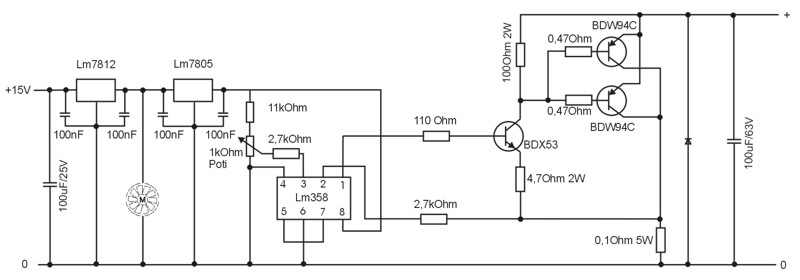

dies ist ein abgeänderter Schaltplan einer einfachen Stromsenke.
Abgeändert desshalb, weil einige orig.-Teile (PNP-Transistor) schlecht
beschaffbar waren.
Ich würde damit gerne um die 80-100 Watt verheizen können - die Frage
ist, ob das so überhaupt (noch?) funktioniert nachdem ich da rumgemalt
habe. Wäre nett wenn jemand mal einen Blich drauf werfen könnte.
Verbesserungsvorschläge und Kritik ist erwünscht - bitte aber zu
berücksichtigen, das es eine kostengünstige und einfache Sache bleiben
soll.
Die Basiswiderstände an den BDX bringen natürlich gar nichts, besser
sind die in den Emittern aufgehoben. Die langsamen
Darlington-Transistoren in der Regelschleife des OPV verringern auf
jeden Fall die Phasenreserve und erhöhen die Schwingneigung. Ich vermute
die Schaltung ist nicht stabil.
Die Endstufen PNP sind natuerlich Murks. Dagehoern NPN hin. Denn NPN
kann ma bis auf die Sattigungsspannug laufen lassen. PNP brauchen
einiges mehr.
Wieso hängst du den 358 nicht direkt an die 12V? So kannst du dir den
Regler sparen.
Und der nicht genutzten OP im 358 ist richtig verschaltet? + und Ausgang
verbunden? Ich kenn das eher so: + auf Masse, - und Ausgang zusammen.
Eher Murks.
Man schaltet keine 2 Transistoren ohne Stromverteilungswiderstände
parallel. Basisvorwiderstände hingegen braucht man nicht unbedingt.
Man schaltet keinen PNP-Darlington mit einem NPN-Darlington
gegen den Shunt, denn damit kann man nicht unter ca. 3V kommen.
Und die 100 Ohm bloss zum abschalten sind auch nicht elegant,
der "Entwickler" hat nicht gemerkt daß über denen keine 2W
abfallen können, nicht mal 0.1 Watt.
Und über die Stabilität der Regelung ist auch nichts gesagt,
es sind keine Massnahmen für eine stabile Regelschleife
getroffen worden.
Immerhin schafft ein BDW94 Transistor 30V/3A also 90W,
wenn er ausreichend gekühlt werden würde, real 40 Watt
kann man ihm also abverlangen.
Darlingtons für NPN und PNP zu verwenden macht die Schaltung
langsam.

Der 4,7 Ohm des BDX53 war im original so eingezeichnet. habe ihn nun
direkt an Masse. Spielen da die zusätzlichen 0,1 Ohn denn überhaupt eine
Rolle?
Der 100uF an der Last sollte Spannungsspitzen filtern - wenn er stört
habe ich ihn jetzt weggelassen.
Was wäre denn eine Alternative zu den BDW94? Diese habe ich nun
verdoppelt und die Widerstände an die Emitter gelegt - war wohl
denkfehler von mir wegen der gleichmässigen Ansteuerung des BDX.

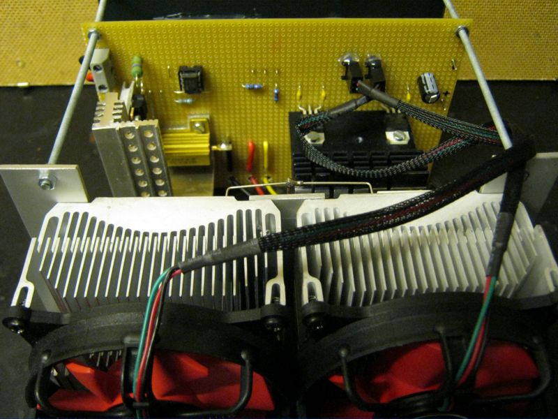

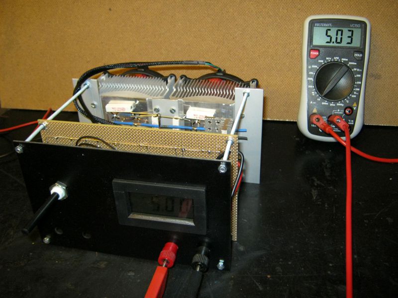

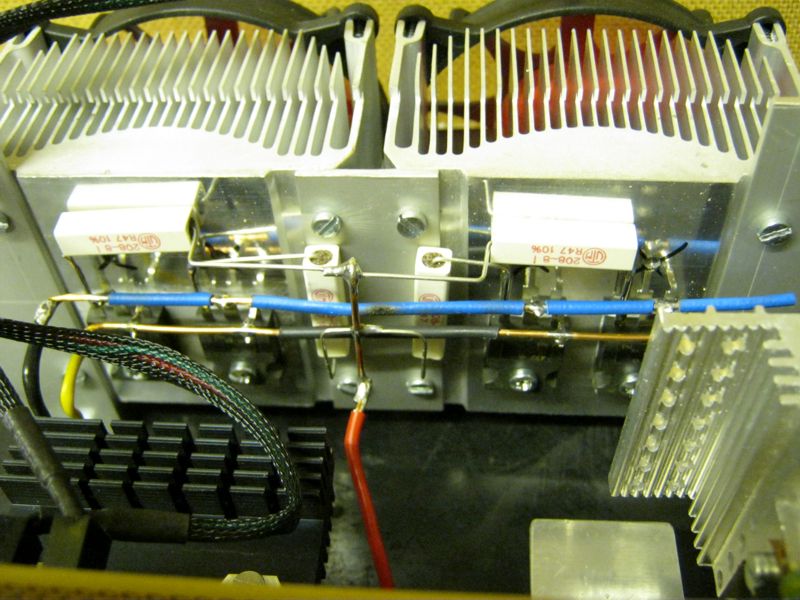

Falls es jemand interessiert:
Habe die Schaltung interessehalber einmal nachgebaut. Anstelle der vier
BDW94C wurden TIP2955 verbaut. So wie im Schaltplan dimensioniert
aufgebaut waren maximal 4,2 Ampere Last einstellbar.
Meine Änderungen:
- den 11k Widerstand zum Poti verringert, nun sind bis zu 15 A möglich
- den 0,1 Ohm/5 Watt gegen 0,1 Ohm/25 Watt getauscht
Nach 30 Min bei 12 V und 10 A waren die Transistoren zwischen 70 und 80
Grad und der Shunt bei knapp über 100 Grad. Bei 9 Volt und 2 A bleibt
alles leicht über Raumtemperatur.
