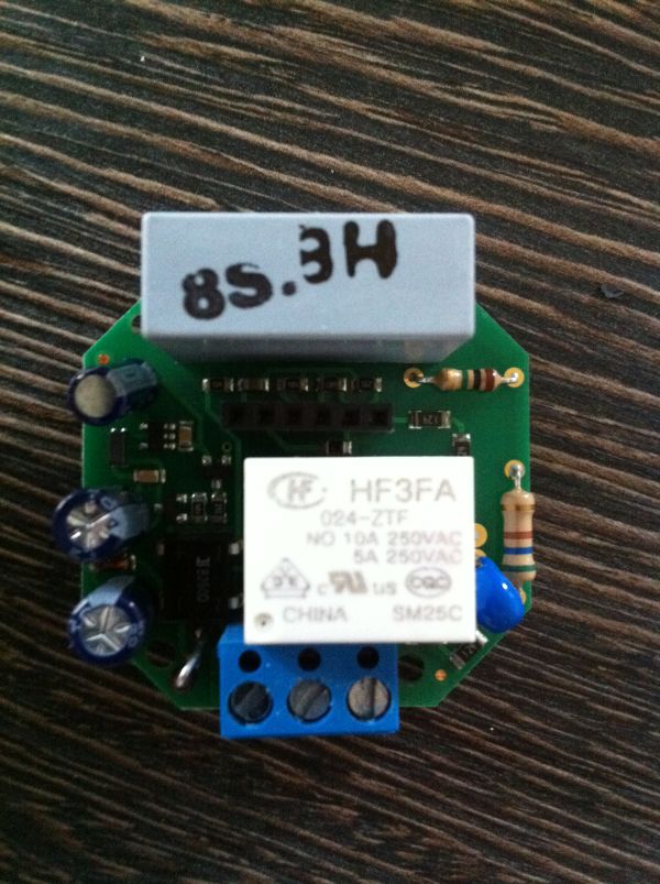

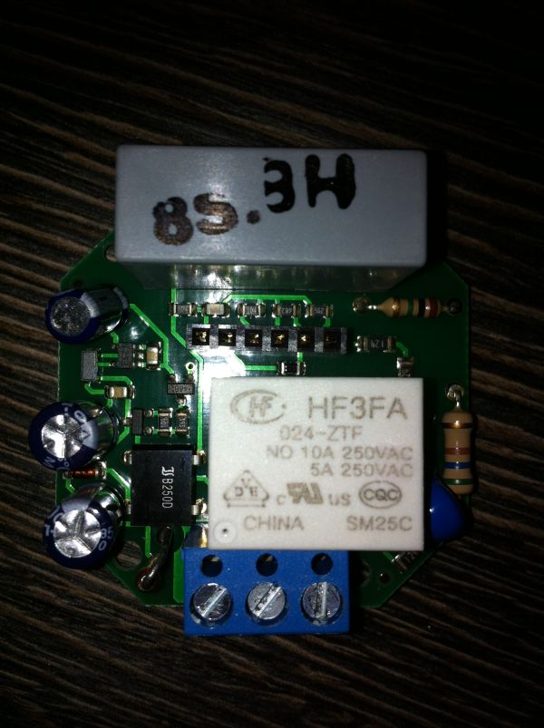

Ich habe jetzt den BWM mal geöffnet und die Bilder angehängt... Hier sieht man, dass ein Realais-verbaut ist und die L darüber auf L' geschalten wird. Die Leitungen verlaufen auch nicht lange parallel, sodass sich hier die Einkopplung in Grenzen halten müsste. [LED-Lampe]-----------[BWM]---------< Zuleitung Ich werde jetzt mal ein zusätziches Realais einbauchen um auch den N von den Lampen zu trennen. Ich habe die verlinkten Threads durchgelesen, aber das Problem bzw. die Ursache ist nicht die gleiche. Michi
Michael A. schrieb: > Ich habe jetzt den BWM mal geöffnet und die Bilder angehängt... > > Hier sieht man, dass ein Realais-verbaut ist und die L darüber auf L' > geschalten wird. Auf foto2.JPG sieht man rechts außen einen blauen Kondensator und einen dicken Widerstand gleich darüber. Das sind deine Übeltäter. Löt die beiden aus und fertig.
Problem gelöst... Es waren KEINE Einstreuungen, kapazitive Kopplungen oder Induktionen auf den Zuleitungen. Ich habe zwar nicht den blauen Kondensator und den Widerstand ausgelötet, weil die nicht direkt auf L' gingen, aber den Hinweis vom Michael H. ging in die Richtige Richtung. Es gab zweimal zwei SMD-Widerstände (je 14k) die jeweils in Reihe geschalten L und L' verbunden haben. Nach entfernen dieser SMD-Widerstände sind nun auch die LED-Lampen aus. Falls also jemand das gleiche Problem mit einem Bewegungsmelder Steinel HF360 hat, dann kann es hiermit lösen. Michi
Michael A. schrieb: > Problem gelöst... > > Es waren KEINE Einstreuungen, kapazitive Kopplungen oder Induktionen auf > den Zuleitungen. > > Ich habe zwar nicht den blauen Kondensator und den Widerstand > ausgelötet, weil die nicht direkt auf L' gingen, aber den Hinweis vom > Michael H. ging in die Richtige Richtung. > Es gab zweimal zwei SMD-Widerstände (je 14k) die jeweils in Reihe > geschalten L und L' verbunden haben. > Nach entfernen dieser SMD-Widerstände sind nun auch die LED-Lampen aus. > > Falls also jemand das gleiche Problem mit einem Bewegungsmelder Steinel > HF360 hat, dann kann es hiermit lösen. > > Michi Wie schön, dass du das gelöst hast. Mich macht so was auch verrückt. Ganz nebenbei finde ich es immer wieder lustig, dass ich nichts ahnender und nicht studierter Mensch doch nicht so doof bin. Also waren da keine "Geister" beteiligt!*fettgrins* Fein gemacht! Und danke, dass du es gepostet hast.

Michael A. schrieb: > Ich habe zwar nicht den blauen Kondensator und den Widerstand > ausgelötet, weil die nicht direkt auf L' gingen, aber den Hinweis vom > Michael H. ging in die Richtige Richtung. > Es gab zweimal zwei SMD-Widerstände (je 14k) die jeweils in Reihe > geschalten L und L' verbunden haben. Das hab ich damals schon komisch gefunden... Ist das sicher so, dass 2x14k in Reihe zwischen L-Eingang und geschaltetem L waren?
