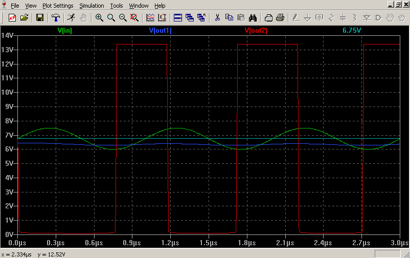

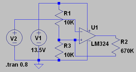

von Dual-Power (Gast)
Habe die Schaltung vergessen.
V2 ist ein Signal von 6Volt auf 7.5Volt, Triggern sollte er bei 6,7Volt.

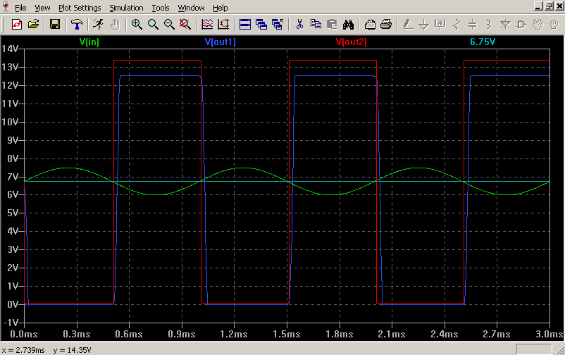

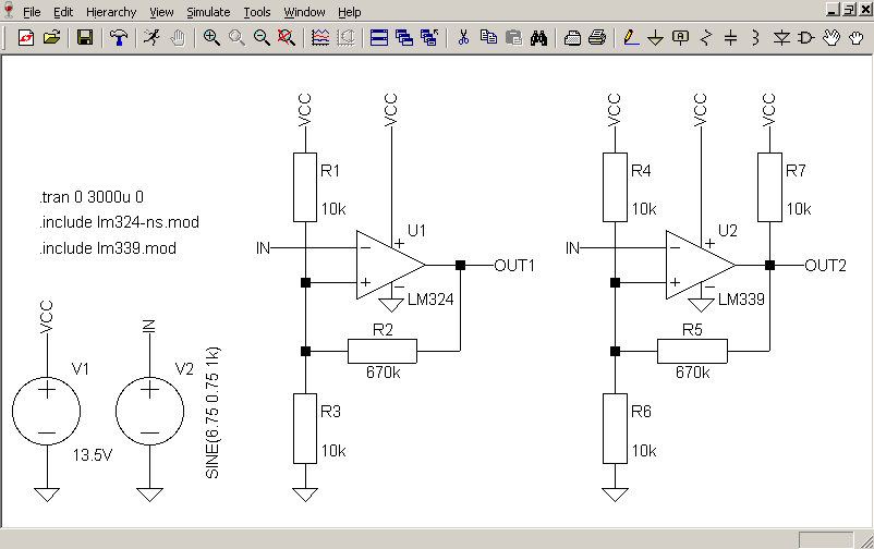

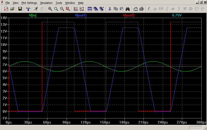

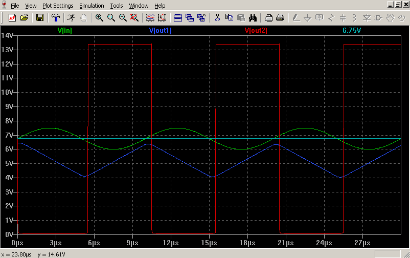

von MaWin (Gast)
> Ist eine Frequenz von 125KHz zu schnell?
Für den LM358: Ja.
Der geht ungefähr bis 12.8kHz.
Der OpAmp als Schmitt-Trigger hat das zweite problem,
daß die Umschaltschwellen nicht genau definiert sind.
Am Ausgang kommen nämlich nicht 0V und 13.5V raus,
sondern je nach Widerstandsbelastung ungefähr 0.6V
und 11V, was aber kaum einer richtig ausrechnet.
Daher sind Komparatoren mit ihrem open collector
Ausgang besser, die schalten bis fast 0V und verbinden
mit 13.5V über einen definierten Widerstadn den man
mitrechnen kann.
Mit den Rail-To-Rail OpAmp wie TS912 ist die
Berechnung cniht mehr so ungenau, aber sie sind
trotzdem langsamer als ein echter Komparator wie LM339.

Für 125kHz tut es ein LM339 Komparator oder ein LM7171,
der sogar recht gut (steile Flanken) oder TL071 (leidlich),
aber beide sind nicht Rail-To-Rail.

Damit du siehst, wie schlecht der LM358 in deinem Schmitt-Trigger im
Vergleich zum LM393 abschneidet, habe ich die Schaltung mal mit beiden
Bausteinen für unterschiedliche Frequenzen des Eingangssignals simu-
liert. Anmerkung: Im Schaltplan heißt der LM358 LM324 (=2×LM358) und der
LM393 LM339 (=2×LM393). Die jeweiligen ICs haben aber ansonsten die
gleichen Daten. Da der LM393 einen Ausgang mit offenem Kollektor hat,
braucht man noch den Pullup-Widerstand R7, damit ein High-Ausgangspegel
auch wirklich "high" wird.
Bei 1kHz siehst du schon einen wichtigen Punkt: Der High-Ausgangspegel
des LM358 beträgt nur etwa 12,5V, während der LM393 mit dem Pullup-
Widerstand fast die Versorgungsspannung von 13,5V erreicht. Da beim
LM358 die Differenz zwischen dem maximalen Ausgangspegel und der Versor-
gungsspannung größeren Exemplarstreuungen unterworfen und zusätzlich
temperaturabhängig ist, kann man die genauen Schaltschwellen weniger
genau vorhersagen als beim LM393, was ein weiterer Nachteil des LM358
ist. Bei Rail-to-Rail-Opamps reichen die Ausgangspegel bis an die Ver-
sorgungsspannungsgrenzen heran, weswegen sie zumindest diesen Nachteil
nicht aufweisen
Außerdem erkennst du, dass die Flanken des Ausgangssignals beim LM393
steiler sind, was fast immer ein Vorteil ist. Das siehst du noch
deutlicher im nächsten Bild, wo die Eingangssignalfrequenz auf 10kHz
erhöht wurde. Während beim LM393 der Ausgangspegel fast augenblicklich
von low auf high springt, steigt beim LM358 die Spannung mit etwa
0,5V/µs nur relativ langsam an. Diese Anstiegsgeschwindigkeit nennt man
"Slew-rate". Sie ist im Datenblatt LM358 mit 0,4V/µs angegeben, kann
aber von Exemplar zu Exemplar etwas variieren.
Die Anstiegszeit des Ausgangssignals von 0V auf 12,5V beträgt beim LM358
etwa 26µs. Damit macht es überhaupt keinen Sinn, mit der Schaltung
Eingangsfrequenzen von mehr als 1/(2·26µs)=19kHz zu verarbeiten, da bei
höheren Frequenzen der nominelle Low- und Highpegel gar nicht erreicht
würde.
Das nächste Bild zeigt, was bei einem 100kHz-Signal passiert: Wie gerade
schon vorhergesagt, erreicht die Ausgangsspannung nicht einmal ansatz-
weise die 0V- und 12,5V-Grenzen, sondern zappelt nur irgendwo zwischen
4V und 6,5V hin und her, während das Ausgangssignal des LM393 auch bei
dieser hohen Frequenz noch Flanken wie im Bilderbuch hat. Allerdings
erkennt man auch beim LM393, dass das Ausgangssignal gegenüber dem
erwarteten Signal leicht (um etwa 0,5µs) verzögert ist. Diese Verzöge-
rungszeit nennt man "Response-Time" oder "Propagation-Delay" und ist im
Datenblatt jedes Komparators zu finden.
Erhöht man die Frequenz weiter auf 1MHz, liefert der LM358 am Ausgang
praktisch nur noch eine Gleichspannung, denn die Slew-Rate erlaubt pro
Halbperiode (0,5µs) gerade noch eine Spannungsänderung von 250mV. Der
LM393 zeigt diesbezüglich noch keine Probleme. Allerdings tritt bei ihm
jetzt die Response-Time deutlicher in Erscheinung, obwohl sie sich im
Vergleich zum 100kHz-Testlauf auf etwa 0,15µs reduziert hat. Diese Re-
duktion ist auf die größere Anstiegsgeschwindigkeit des Eingangssignals
zurückzuführen. Da die Response-Time vom Verlauf des Eingangssignals
abhängt, sind in den Datenblättern meist mehrere Werte angegeben und
zwar für Rechteckeingangssignale mit unterschiedlichem "Overdrive". Der
Overdrive ist die Differenzspannung zwischen den beiden Komparatorein-
gängen nach dem Sprung des Eingangssignals. Je größer diese Differenz
ist, desto schneller schaltet der Komparator. Im Datenblatt des LM393
liegen die Werte der Response-Time zwischen 0,25µs und 1,3µs.
Du siehst also, dass bei 1MHz also auch der LM393 so langsam an seine
Grenzen stößt.
