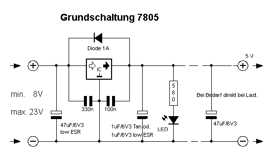

Verständnisfrage zu den Kondensatoren um die Spannungsregler:
Bei den 780x Spannungsreglern sprechen die Application Circuits in den
Datenblättern von 2 Kondensatoren, einem 330nF am Eingang und einen
100nF am Ausgang.
Zum Beispiel der hier:
http://files.voelkner.de/150000-174999/156048-da-01-en-SPANNUNGSREGLER_L7805CV_STM.pdf
In vielen Schaltungen habe ich aber gesehen, dass "vorne" und "hinten"
jeweils 100nF verwendet wurde.
Warum sagt das Datenblatt 330nF und in der Praxis wird oft 100nF
gemacht?
Kann ich problemlos 100nF nehmen, denn den hab ich, 330nF muss ich mir
erst besorgen?
Ist das der Grund, das einfach immer ein 100nF eingesetzt wird, weil den
jeder da hat?
Ja so in der Art. Der 100nF war vor 40 Jahren DER
Standard-Abblockkondensator in der TTL-Technik. Im Allgemeinen läuft ein
7805 mit 100nF an beiden Seiten problemlos. Brauch aber noch einen
größeren Cap/Elko am Ausgang!

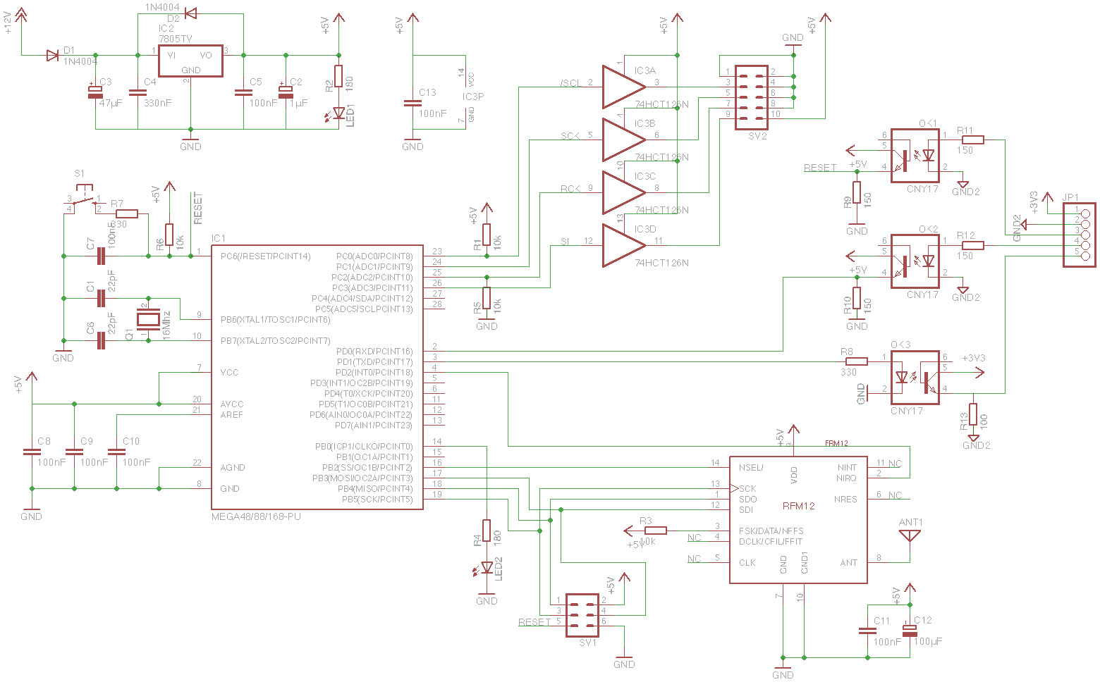

von Conny G. (conny_g)
Also müsste es so passen?

Ja paßt. Vergeß MaWin einfach.
Der Ausgangskondi dient als Überbrückung im Frequenzbereich 10KHz bis
1MHz. Der Regler regelt nämlich nur bis 10KHz aus, danach ist er taub.
Und manchmal legt man an eine Schaltung am Ausgang knackig Spannung aus
dem Labornetzteil an, um Fehler zu finden. Rate mal, was bei MaWin dann
passiert.
Wie du es jetzt hast, ist es zuverlässiger Standard.
MaWin schrieb:
> 100nF. Was machen die 100uF dort? Wo hast du das im Datenblatt gelesen?
Nicht aus dem Datenblatt, die habe ich auch schon oft in
Stromversorgungen gefunden, z.B. in dem Tutorial, Link unten.
Wann könnte oder würde ich einen größeren Kondensator nach dem 78xx
brauchen?
Wenn ich ein Relais schalte?
Kann der 78xx Stromspitzen oder brauche ich dann einen C nach ihm?

Mir fällt gerade auf, dass mir nicht ganz klar ist, was die D1 hier
eigentlich tut.
Wenn sie Verpolungsschutz wäre, dann dürfte doch kein Kondensator
Richtung GND mehr drin sein, sie müsste dann umgekehrt drin sein und
zwischen +12V und GND hängen, oder?

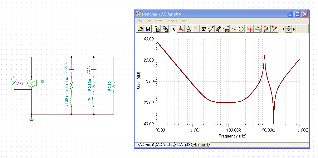

von (prx) A. K. (prx)
Abdul K. schrieb:
> Brauch aber noch einen größeren Cap/Elko am Ausgang!
Na, jetzt haben wir endlich den Schuldigen erwischt, dem viele
Schaltungen einen 1000µF Elko am Ausgang zu verdanken haben. ;-)
10-22µF tun es auch. Die 78xx sind keine LDOs.
Es schadet auch nichts, wenn man an den Eingang der Spannungsversorgung
einer Schaltung einen 100µF Elko setzt, wenn der Regler weit weg ist.
Trifft hier aber nicht zu.
Datasheet NS/TI: Ausgangsimpendanz 0,2 Ohm / 40-50dB ripple rejection
bei 100kHz. Ausgangsimpendanz 1 Ohm bei 1MHz ohne Ausgangskondensator,
0,5 Ohm mit 1µF Tantal.
von MaWin (Gast)
> brauchen?
Bei nachfolgender Analogschaltung wenn die Versorgungsspannung etwas
rauschfreier sein soll.
Bei Digitaltechnik vollkommen uninteressant, dort reicht die
Reglerqualität laut Datenblatt locker aus. Und Aussetzter in der
Stromversorgung glättet man mit einem Elko VOR dem Regler.
Relais produzieren übrigens wie alle Spulen keine Stromspitzen sondern
wirken glättend auf den Strombedarf, lediglich einen
Abschaltspannungsimpuls den aber die Freilaufdiode wegfängt.
Vollkommener Käse eines derzeit wohl Betrunkenen, natürlich bringt man
niemals mehr als 7V an eine 5V Schaltung es sei denn man ist betrunken
und will uC und Restschltung grillen.
Keine kommerzielle Schaltung enthält D2 und die 100uF, aber mehr als
330nF vir dem Regler sind durchaus üblich, wenn er weiter von der
Spannungquelle (dein Netzteil) entfernt ist. Meist 47uF Elko statt 330nF
Keramik.
> Aber die D1 kommt mir jetzt komisch vor
Die verhindert immerhin ein verpolt angeschlossenes (Stecker-)netzteil,
während die anderen Bauteile keinerlei Nutzen haben. Ist jedoch dein
Netzteil eingebaut und angelötet ist auch D1 nutzlos.

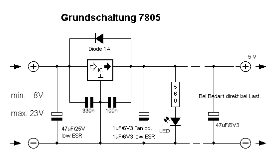

von Dauergast (Gast)
In der angehängten Schaltung ist D2 wohl unnötig, weil D1/C3 ein
plötzliches Absinken von Vi verhinden. Ohne D1 jedoch könnte Vi beim
Abschalten deutlich schneller absinken als Vo (begünstigt durch C2) -
Vo>Vi ist die häufigste Todesursache von 78xx; mit Glück kommt nach
erneutem Einschalten "nichts" mehr raus, mit Pech ist Vo==Vi.
von Helmut L. (helmi1)
Toff schrieb:
> -Falls sich die Schaltung in einem Gehäuse befindet und es keine
> Möglichkeit gibt, dass höhere Spannungen die Schaltung berühren können,
> ist D2 sinnlos.
Wenn die Moeglichkeit besteht das die 5V auf ein hoeheres Potential
kommen koennten, sei es durch Kurzschluss oder Reglertot, waere eine
6.8V Tranzsorbdiode wohl die bessere Loesung.
Noch ein Grund keine solche Truemmer am Ausgang zu haben wenn es nicht
unbedingt sein muss (Rauscharmut)

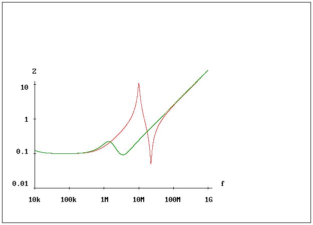

Große Elkos kombiniert man ungern mit sehr kleinen Caps, wie
beispielsweise 10nF, weil es dann gefürchtete Resonanzen zwischen den
Caps geben kann. Im Anhang ist ein Beispiel mit 220µ+10n und 220µ+470n
gezeigt. Deswegen ist ein Folien-Cap mit mehr als 100n oft sinnvoller.
Das hängt aber immer von der Anwendung ab. Wenn beispielsweise der
Regler von einem Switcher mit Rest-Störungen versorgt wird, dann sind
solche Sachen wichtiger.

von Lothar S. (loeti)
So kenne ich die Grundschaltung für alle 78XX.
Die Spannungen sind anzupassen
Wobei der Ladekondensator am Gleichrichter nicht eingezeichnet ist.
Die LED ist auch für die Grundlast verantwortlich, daher sollte der Stom
5mA oder größer sein.
Größere Lastkondensatoren sind laut ST nur bei langen
Versorgungsleitungen überhaupt erforderlich und bei der Last nicht dem
Regler anzuordnen.
Grüße Löti
von Michael L. (Gast)
Hallo Kai,
Ist das wirklich so? Ich dachte immer, Elkos würden sich ausgesprochen
gut mit kleinen Kapazitäten vertragen, weil sie bei den hohen Frequenzen
letztlich nur noch Widerstande sind.
Wie hast Du den Elko in dem Beispiel modelliert?
Viele Grüße
Michael
von Kai K. (klaas)
Die Spannung des Eingangscap ist zu klein.
Was wirklich fehlt, ist die Latch-up-Schutzdiode vom Ausgang nach Masse,
natürlich in Sperrichtung gepolt! Dann erst ist die Schaltung universell
einsetzbar, also auch in Schaltungen, in denen vom 7805 Strom gezogen
wird, obwohl er schon gar keine Ausgangspannung mehr liefern kann, diese
also unter 0V fällt. Ohne Schutzdiode bleibt die Ausgangsspannung im
negativen Bereich hängen, wenn die Eingangsspannung wieder ansteigt,
Latch-up eben.

von Kai K. (klaas)
Die ESR der Elkos haben leider teilweise riesige ESL in Serie, die mit
dem sehr kleinen ESR des kleineren Caps gerne wechselwirken.
von Kai K. (klaas)
Hier mal auf die Schnelle.
0dB entspricht 1R, 20dB entspricht 10R.
Nein, die Spannung am Eingang eines ..05 darf, unter (max.) Last, 23V
nicht überschreiten!  25V ist also ausreichend .
Nein, diese Grundschaltung ist zur Verwendung in einem Gerät gedacht,
nicht als externes Netzteil.
Sonst müsste ja auch der Trafo, Gleichrichter und Ladekondensator
dimmensioniert sein und der Elko direkt bei der Last wäre sinnlos... .

von Kai K. (klaas)
Nur, daß da in deinem Bildchen am Eingangs-Cap 6,3V steht...
Äh... OK, da war in einer Vorversion ein 100uF/25V ohne low ESR und ich
wollte den in alten Schaltplänen vorgeschlagenen 4u7/25V Tantal parallel
sparen. Tippfehler... .
> und von den Reglern ungleichmäßig Strom gezogen wird... .
Dann kenne ich Das über die Dimmensionierung der Ladekondensatoren
kompensiert. Wird auch in allen Geräten (die ich kenne) so gemacht.
Aber Dein Argument ist für mich ein guter Grund Das in Zukunft so zu
lösen.
Grüße Löti
Ok, danke Leute!
Ich habe jetzt folgendes mitgenommen:
- beim 78xx habe ich keine große Gefahr, dass da was schwingt.
Genau deshalb wollte ich nämlich mit der Spannungsversorgung meiner
Schaltung mal rückfragen um hier sicher zu gehen, weil ich da was im
Hinterkopf hatte, dass das passieren kann. Soll ein Standardbaustein
meiner AVR-Schaltungen werden und deshalb wollte ich hier das Design mal
diskutieren.
- wenn ich stabilisierte Eingangsspannung habe, dann brauche ich da über
den 100nF oder 330nF Kerko nicht viel C am Eingang, kann aber gerne da
was hintun wenn ich das Bedürfnis habe. Die meisten tun das anscheinend.
Ich entnehme der Diskussion, dass so 47uF da ganz gut hinpassen.
- ich sollte etwas mehr Kapazität beim Eingang haben, wenn ich die
Eingangsspannung für etwas Weiteres verwende wie ein Relais oder Ventil
zu schalten (habe beides im Einsatz). Dann würde man mit der Eingangs-C
auf 470uF hochgehen.
- beim Ausgang hat man per Datenblattempfehlung immer den 100nF, mehr
braucht es nicht, es sei denn man hat einen Verbraucher, der mehr
braucht.
Ein 1uF Low-ESR ist jedoch vorteilhaft, lt. Löti.
Alle ICs bekommen ja eh ihre 100nF. Ein RFM12 z.B. bekommt bei mir 1x
100nF Kerko und 1x 10uF Elko.
- um Rückstrom zu vermeiden sollte man nicht mehr C nach dem Ausgang
haben als vor dem Eingang.
- D1 macht Sinn, wenn es echte Gefahr von Verpolung gibt. D2 macht
keinen Sinn.
- man sollte immer für einen Mindeststrom von 5mA sorgen, jedenfalls bei
den 79xx.
Also so mach ich's jetzt, die 47uF und 1uF als Low-ESR, der 330nF Tantal
und der 100n Keramik.
Stimmt das, das die Low-ESR nur eine Lebensdauer von 1000h haben?
Das ist ja nicht viel. Wenn ich dann meine Schaltung permanent an habe,
dann wären die ja nach 1-2 Monaten kaputt?
Kann man auch normale Elkos nehmen oder fehlt dann wg. höherem ESR die
entsprechende Wirkung?
Der 330nF bitte Folie und bei 1uF lowESR am Ausgang genügt auch ein 10nF
KERKO direkt am Chip.
Lothar S. schrieb:
>> die 47uF und 1uF als Low-ESR, der 330nF Tantal und der 100n Keramik.
Warum Folie? Geht Tantal nicht?
> Geht Tantal nicht?
Der kann bei sehr hohen Impulslasten schon nicht mehr ausreichned sein.

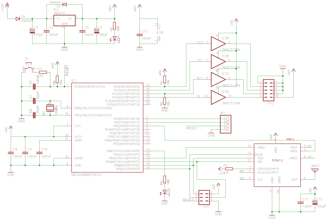

@ Konrad:
Mach mal besser im Schaltplan die NC (NOT connected)-Leitungen am RFM12
weg. Sonst verbindest Du noch die Pins beim Erstellen eines Layouts.
Bau es einfach so wie es in deinem ersten Schaltplan ist und mache Dir
dann keine Sorgen mehr. Entscheident für Dich ist doch sicherlich ob es
funktioniert. Und nicht, wie man die optimalste Konfiguration
hinbekommt.

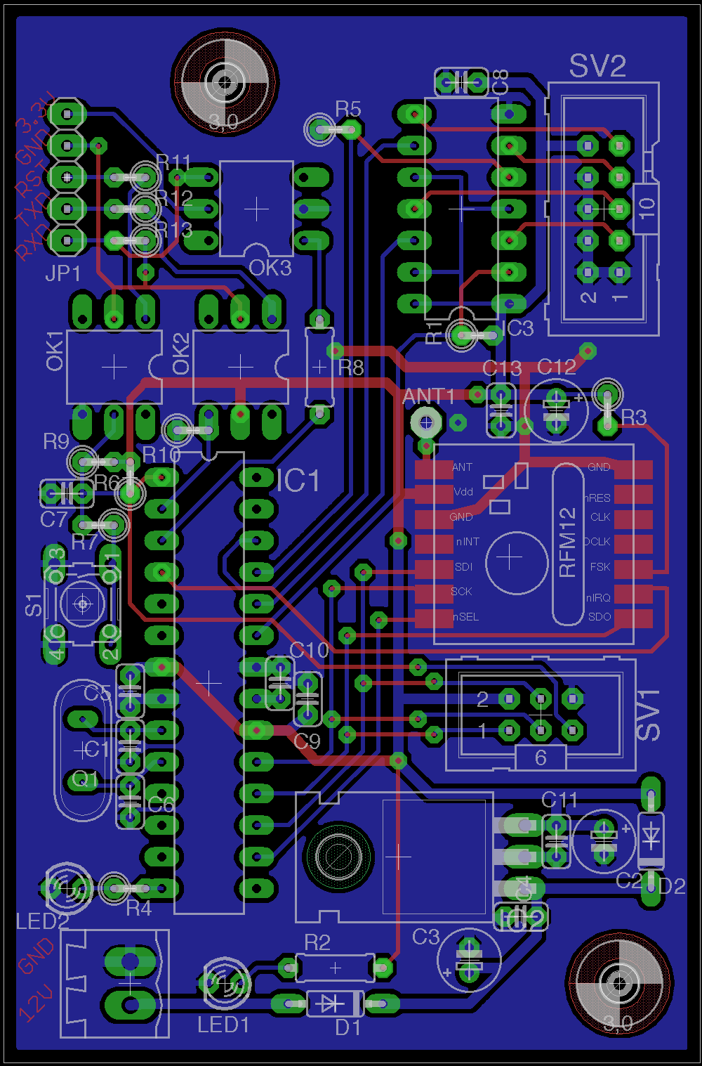

Toff schrieb:
> @ Konrad:
> hinbekommt.
> Folie ist besser als Tantal, da die meisten Folienkondensatoren
> selbstheilend sind; Tantal-C kann brennen.
Das NC hat sich beim Routen schon ergeben. Wollte mir nur erstmal die
Pins markieren damit ich sie abhaken kann und nicht ständig schaue wo
die noch hi gehören.

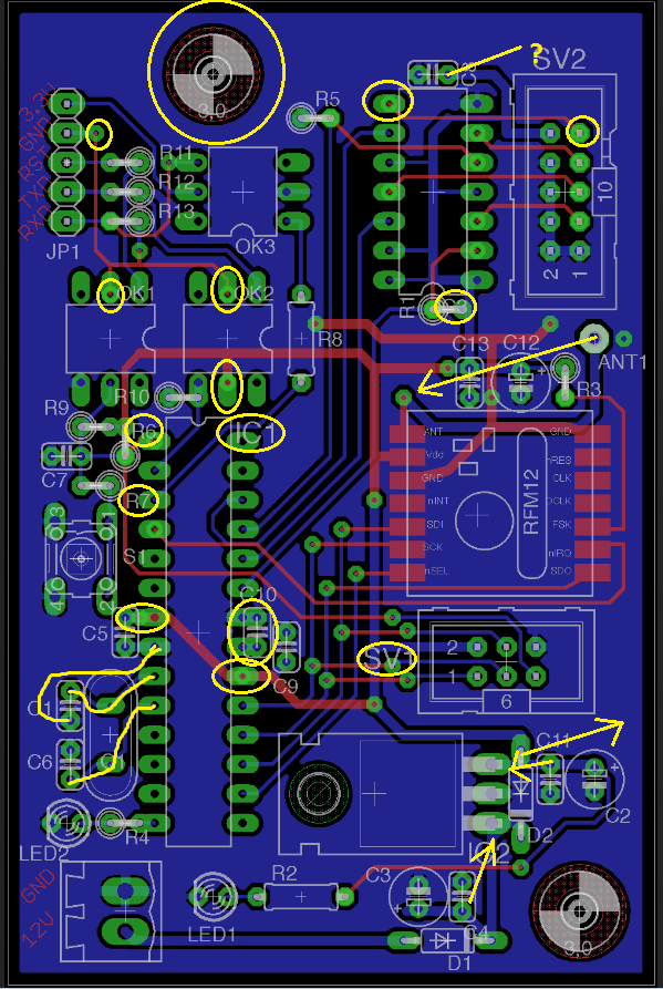

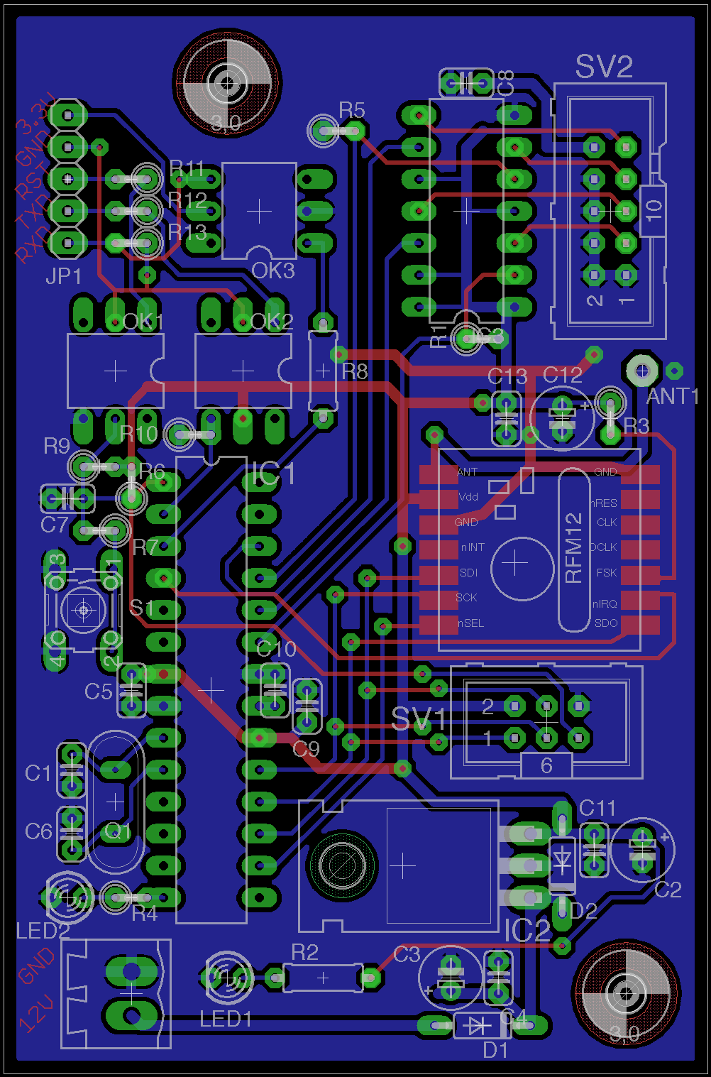

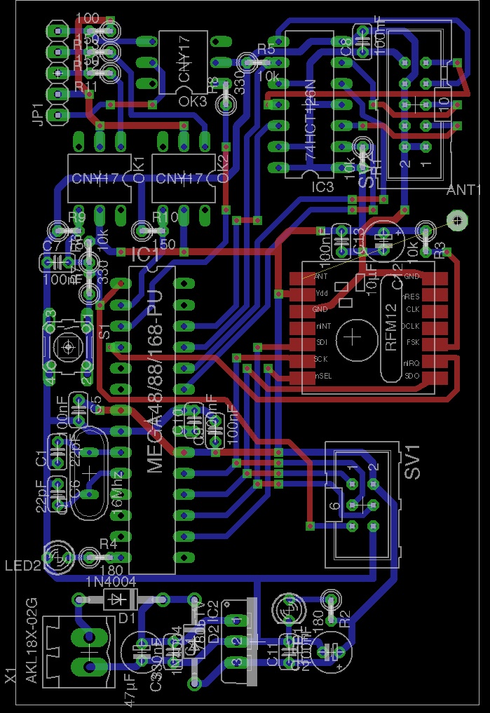

Anbei übrigens wie das Routing gerade aussieht, Kommentare, Vorschläge
erwünscht.
Bzgl Stromversorgung bin ich dem was ich zuletzt zusammengefasst hatte
ganz glücklich, weiß mir schon aus so einer Diskussion meinen Weg
abzuleiten und überzeugende von weniger überzeugenden Argumenten zu
trennen.
von Falk B. (falk)
@ Conny G. (konrad_g)
Auch wenn es kein wirkliches Problem ist, für solche Bilder nutzt man
besser PNG, siehe Bildformate.
>erwünscht.
Mit etwas Ehrgeiz und noch zwei, drei Drahtbrücken bekommt man das
komplett einseitig hin. Das RFM12 kann man ja über normale VIAs und
Lötkleckse kontaktieren. Hast du mal einen DRC gemacht? Wird die Platine
professionel oder im Hobbykeller hergestellt. Einige Abstände sehen
knapp aus, vor allem die Durchführungen zwischen Steckern. Die
Leiterbahnen erscheinen unnötig breit, 0,3mm sind OK und auch mit
Hobbymittlen noch leicht herstellbar.
>trennen.
Überzeugende Argumente sind aber nicht notwendigerweise objektiv
richtig. Einige erreichen ihre Überzeugung eher durch penetrante
Wiederholung.

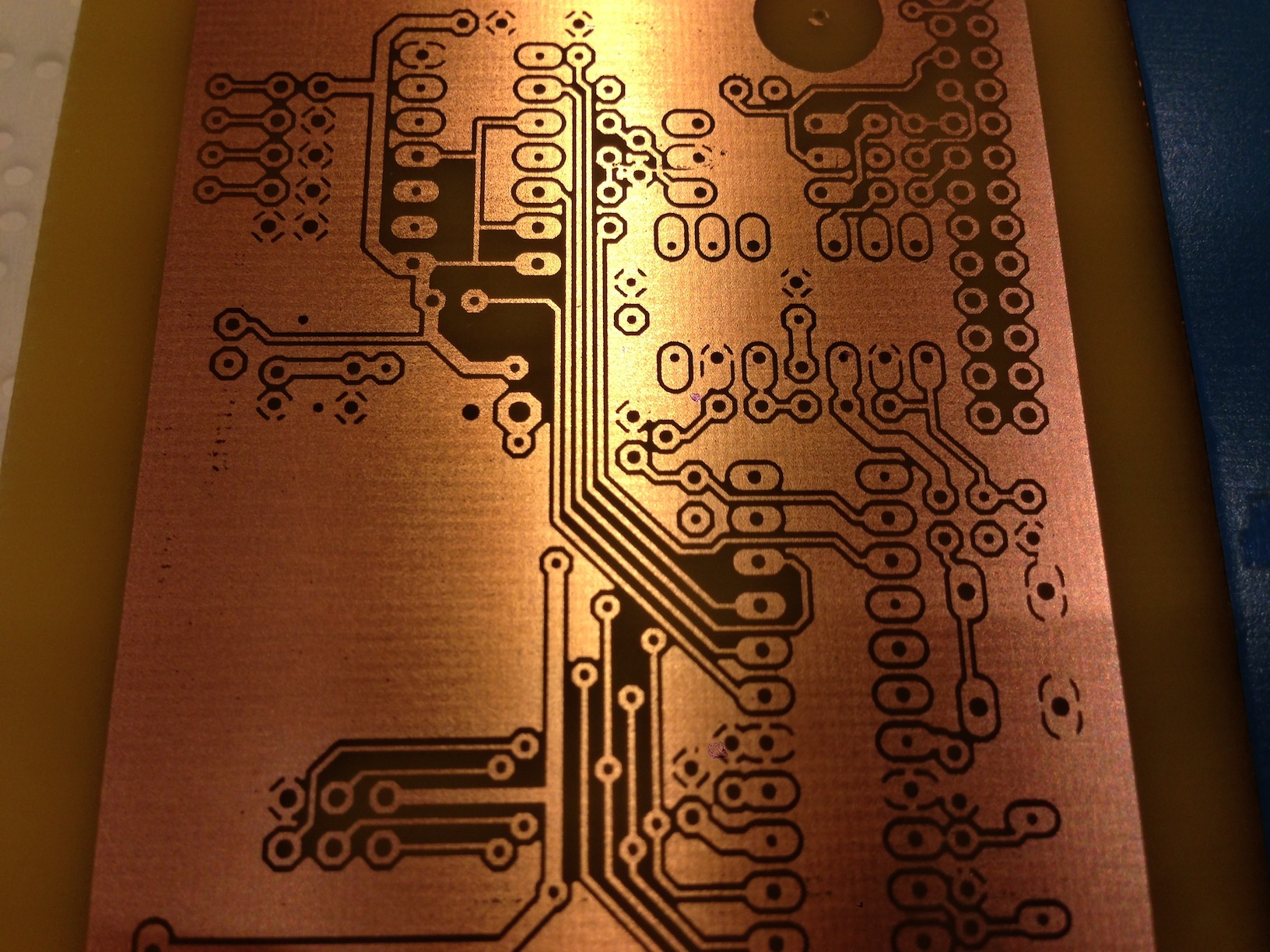

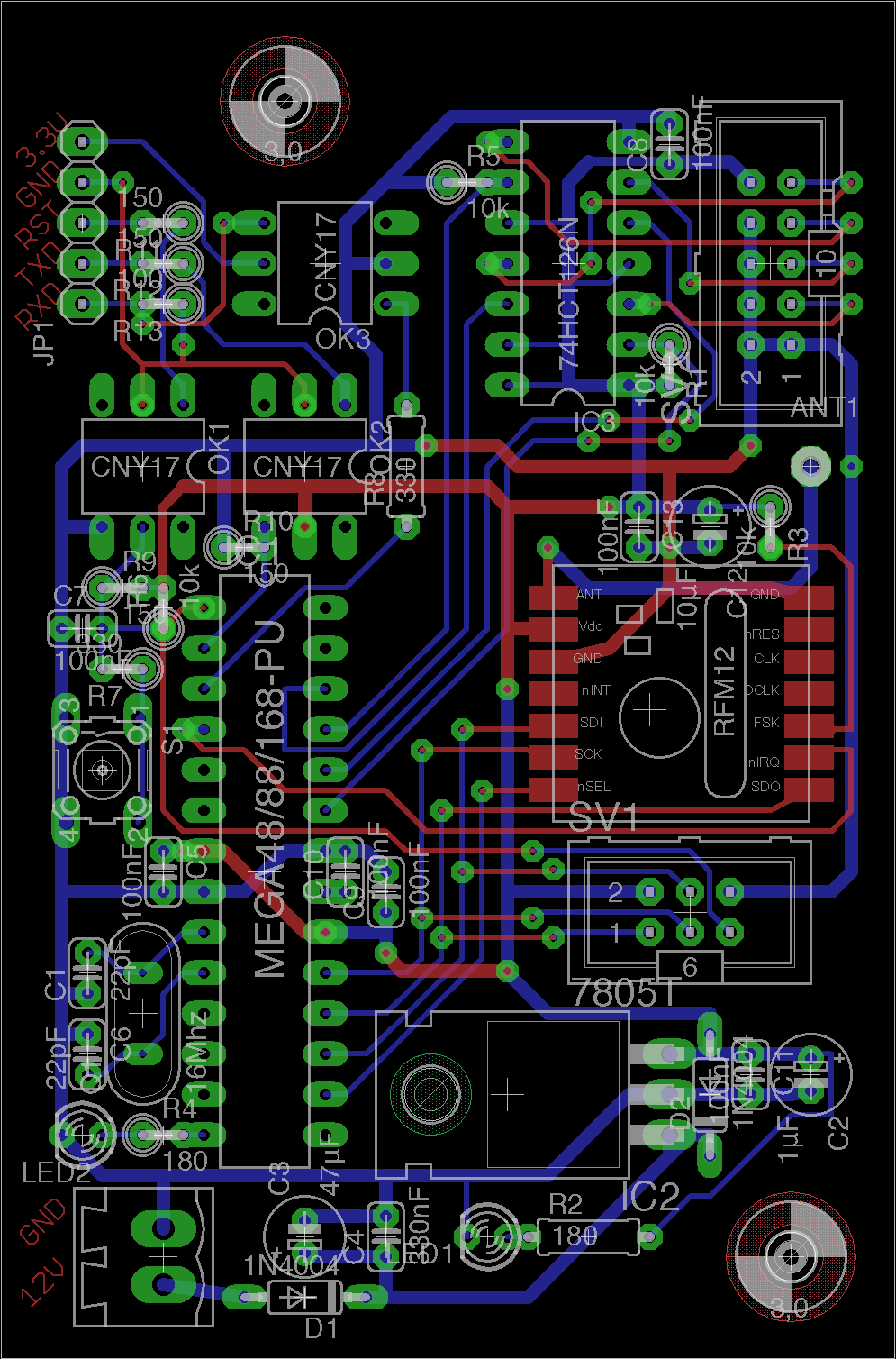

Die Leiterbahnen sind 24mil und VCC/GND 32mil. Ja, gerade zwischen den
Steckern könnte ich sie etwas kleiner machen.
Platine wird selbst hergestellt, mit Bungard-Material, zweiseitig. Habe
schon ein paar Platinen gemacht, tlw. mit Belichtung und tlw. mit
Toner-Transfer und hatte mit 10/12 mil keine Probleme.
Anbei die Display-Driver-Platine - die dünnen LB zwischen den
Steckerpins sind 12mil.
War mit Tonertransfer gemacht, dabei werden die Masseflächen nicht so
sauber, die sind tlw. etwas fleckig.
Wollte mal eine zweiseitige Platine machen, einerseits um das mal
getestet zu haben und andererseits habe ich keinen Spass an Drahtbrücken
- wäre da bei meinen Display-Driver-Platinen fast verrückt geworden, das
waren ja 70 Drahtbrücken für alle... :-)
Wobei die Vias zu machen sicher auch seine Zeit braucht.
Und bei den RFM12 ist es auch schöner richtige Lötpads zu haben.
DRC noch nicht, bin noch mittendrin, es gibt noch ein paar Dinge zu tun.
Ein paar Stellen gefallen mit noch nicht, 2 Montagebohrungen fehlen mir
noch. Und den 7805 lege ich noch flach. Vermutlich mache ich die Pads
und Vias auch noch etwas grösser, bohrt sich leichter.
Irgendwelche Probleme drin wie Masseschleifen oder ungünstige Führung
der VCC oder sowas?
>>erwünscht.
Überarbeitung. Nur die Antenne muss man noch routen.
Kritik, Vorschläge etc. erwünscht :-)

von Frank B. (frankman)
Tja wo fängt man da am besten an?
1. Was sollen die Vias bei IC3 / SV2 und diversen Widerständen???
Wegmachen! Leiterbahnen direkt anschließen!
2. D2 wegschieben, dafür den Kondensator näher an den Regler.
3. Warum ist den der Bestückdruck so besch....ssen. Schieb das doch mal
so, das man was lesen kann.
4. Wo ist denn die GND-Plane??? Ach so, es gibt ja keine...
5. Die Löcher, passen die in ein Gehäuse oder sind die so lala
draufgemacht?
6. Der komische Testpunkt ANT1 so nahe an das Funkmodul. ( Ich glaub
irgendwie nicht an die 50-Ohm-Stripline unter den andern Bauteilen
durch, mit Eagle...und irgendwie auch nicht beim ersten Layout)
7.Warum sind die Vias nicht rund??? Ist zwar egal, aber man outet sich
als Eagle-Newbee...
8. R5 weg vom IC, da gehen die Pads ja schon ineinander über...
Genauso wie OK 1 OK2 R9 R10!!!, Das kann man so nicht gescheit löten.
9. Ich check auch nicht, wer damals bei Eagle die Libs "gemalt" hat,
aber wie kann man denn bitte heute immer noch den Bestückdruck über die
Bauteil-Pads malen??? Wäre mal ne nette Fleissaufgabe, die Libs
nachzuzeichnen...
10. C1 und C6 mit Quarz tauschen, also nah ans IC, dann GND von den C´s
so kurz wie möglich an den nächsten GND Pin vom IC. Ach ja sagte ich
schon, das die GND-Plane fehlt? Grüße bei der Gelegenheit auch noch mal
den guten alten Lothar Miller von Dir (oder lies seine Homepage)
11. C4 muss NAHE an den Regler!!!
12. Ach ich hab jetzt keine Lust mehr, weiter zu schauen....
Jetzt muss ich doch noch weiter machen!
13. Toll, du bohrst mit dem Spannungsregler die Leiterbahn weg!
14. Decoupling besser machen, C´s nahe an den Prozessor.
15. Sag mal, sind die C´s beim Decoupling in Reihe geschaltet????
Hallo Frank,
leider ist Deine "Analyse" nicht besonders konstruktiv, ist eher eine
jetzt-mach-ich-mal-einen-Anfänger-zur-Sau-Attacke.
Deshalb kann ich nicht alles vollumfänglich ernst nehmen, weil jemand,
der so drauf ist gerne mal auch was sucht wo man kriteln kann.
Ein paar Punkte sind aber durchaus valide, in diesen Fällen: danke!
Das Layout hat sich inzwischen nochmal deutlich geändert, angehängt.
Bin nicht sicher, was Du meinst, ich sehe da keine unnötigen Vias.
Der Teil hat sich inzwischen deutlich geändert.
Ansonsten bin ich mir nicht sicher, ob die Cs wirklich soo nah am Regler
sein müssen, 2-3cm ist ja nicht wirklich weit weg.
Darum habe ich mich noch nicht gekümmert.
Kommt noch.
> draufgemacht?
Wird frei mit Abstandshaltern auf eine Dibondplatte montiert, also
spielt die Position der Löcher keine Rolle.
Das ist der Antennenanschluss für das Funkmodul. Jetzt auch mit Gnd-Via
daneben zum Anschluss eines geschirmten Kabels.
> als Eagle-Newbee...
Das ist ja wohl völlig wurst. Aber man kann ja mal rumnörgeln.
Wenn Eagle die eckig machen will, dann soll es halt. Ich hab sie
allerdings in Octagon geändert, weil die Abstände zwischen den Vias dann
weniger kritisch sind als quadratisch, dann haben sich gerne mal die
Ecken berührt, denn ich hab sie auch etwas grösser gemacht um mich beim
Bohren leichter zu tun.
Ich glaube das geht schon so. Kein Platz für mehr Abstand. Naja, beim R5
wäre jetzt schon Platz, aber ich würde sagen das geht ok zu löten.
> nachzuzeichnen...
Ja da kann ich wohl nichts für :-)
Und die Pads sind ja unten, der Bestückungsdruck oben, ich sehe da kein
Problem.
Bei den meisten Schaltungen, die ich kennen sind die Cs auf der anderen
Seite des Quarzes, also auf einer Seite der uC, auf der anderen Seite
die Cs. Andererseits glaube ich nicht, dass 0,5cm hier etwas ausmachen.
Die Cs haben hier auch nichts mit dem uC zu tun, sondern mit dem Quarz
er braucht Kapazität um in Schwingung zu kommen, dem uC sind die Cs
egal.
Wiederholung von oben.
War ja auch nicht die finale Version, jetzt ist das erledigt.
Ist so.
Nö. Da ist einmal AREF via 100nF nach GND und einmal Abblockkondensator
zwischen AGND und AVCC.
> ist eher eine jetzt-mach-ich-mal-einen-Anfänger-zur-Sau-Attacke.
Der is' unser Hyperman , wie kannst Du es wagen?
Grüße Löti

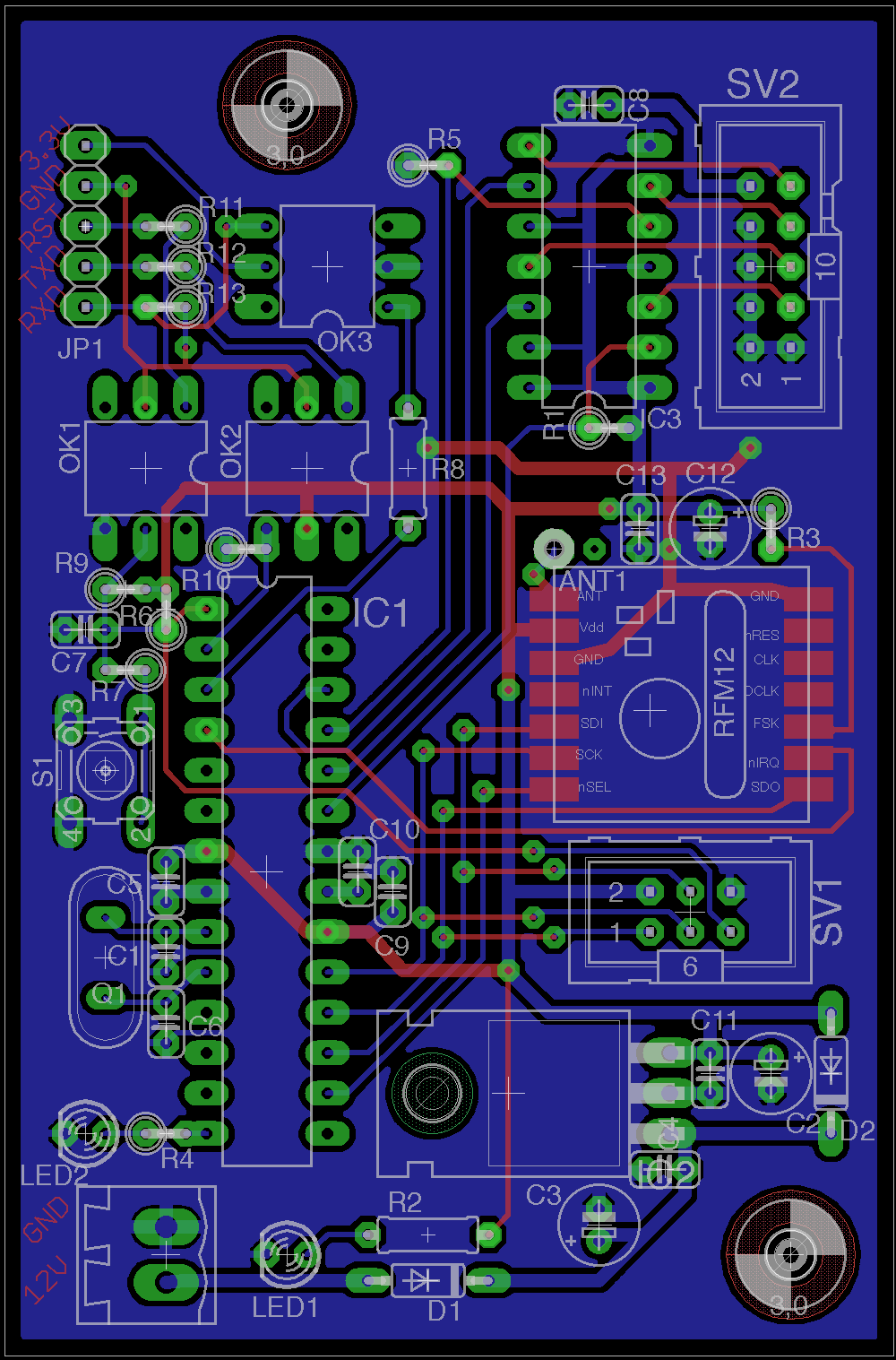

Update.
Conny G. schrieb:
> Update.
Ich trau mich ja schon fast nix mehr sagen.
Natürlich wars nicht ganz so nett von mir geschrieben, aber mir war
gestern halt so..... :-)
Aber Du hast ja ausdrücklich nach Kritik gefragt. Also jetzt nochmal -
ohne Worte.... :-)
> ohne Worte.... :-)
Ja, das hab ich. :-)
Ich habe mal ein paar nummeriert:
1) was ist das Problem mit diesem Via?
2) Was ist an dem Befestigungsloch falsch?
3) M.E. muss ich hier ein Via aufs Pad setzen, damit ich die Leitung,
die auf der Oberseite weggeht am Beinchen des des IC anlöten kann. Wenn
ich kein Pad habe, dann müsst ich es so anlöten, nur mit der Leiterbahn,
das gefällt mir nicht. Einen separaten Via braucht es nicht unbedingt,
das hast Du ja auch so geschrieben.
Also gibt es ein Problem mit einem "Pad oben"?
4) Wo is das Problem, ist ein Abblockkondensator für 74HCT126N?
5) Ist Dir zu nah dran? Müsste aber gehen, oder?
Bzgl. Quarz und C's: geht's hier wirklich um 0,5cm, das kann ich nicht
glauben!
Denn vom optischen Layout und der Führung der Bahnen wäre es überhaupt
nicht mehr schön, wenn ich die Cs näher zwischen Q und IC setze und das
würde ich wirklich nur machen, wenn es einen signifikanten technischen
Unterschied macht, ob die Cs 0,5cm näher dran sitzen oder nicht. Und das
glaube ich nicht.
Dito bei den Cs am Spannungsregler, da geht's auch nur noch um 0,5 bzw.
1cm.
Dein Pad ist ja schon auf beiden Seiten, das Via brauchst du deshalb
nicht.
Er hat die Leiterbahn zwischen Pin 6 u. 7 nicht gesehen. Gibt zwar etwas
schoenere Loesungen sollte aber trotzdem funktionieren.
Ist zu nah. Zwischen den IC Beinchen und dem Kondensator sollten 2.54
Raster stehen bleiben sonst wirst du das schlecht montieren koennen.
Tip: Auf einer Lochrasterkarte ein IC stecken und daneben den
Kondensator oder auch nur dranhalten auf dem Abstand. Dann siehst du ob
es passt.
Am Schluss das Layout ausdrucken und die Bauteile drauflegen. Hilft
schon mal gegen Ueberauschungen.
> glauben!
So kritisch ist das nicht. Das wird schon funktionieren

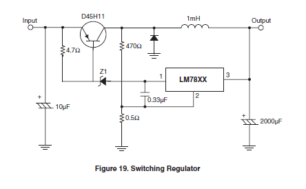

Man kann auch aus einem 7805 Linearregler einen Schaltregler fuer Arme
machen.
http://www.fairchildsemi.com/ds/LM/LM7805.pdf
Figure 19 im Datasheet.
@Frank, @Helmut:
ein weiteres Update:
- Beschriftungen verschoben
- Q und Cs getauscht
- Abblockkondensator beim uC etwas weggerutscht
- Cs näher an den Spannungsregler
- Antenne näher zum Funkmodul
> deshalb nicht.
Nö, die Pads sind nur unten. Also ich würde das beim Drucken/Belichten
jedenfalls so machen. Brauch ja die Pads oben überwiegend gar nicht. Und
dann will ich sie da auch nicht sehen. Sonst habe ich ja eben den
Bestückungsdruck auf den Pads und es gefällt mir nicht.
Gefällt mir auch nicht so perfekt. Mal schauen, vielleicht hab ich
nochmal Muße.
Im Normalfall sind die auf beiden Seiten. Aber gut wenn du die nur auf
einer Seite ausdruckst hast recht. In dem Fall wuerde die ich aber so
gross wie das untere Pad machen. Da du ja von unten bohrst brauchst du
weniger Zielwasser :=)
Bestueckungsdruck? Willst du dir die Arbeit fuer die paar Bauteile
wirklich machen?
Normalerweise setzt man keine Vias auf einem Pad drauf. Je nachdem wie
der Hersteller aufpasst mit seiner CNC Bohrerei kann es sonst passieren
das ihm der Bohrer abbricht. In einem vorhandenen Loch kann man nicht
nochmal bohren.
> nochmal Muße.
Du koenntest von aussen am IC vorbei mit der Leiterbahn.
Helmut Lenzen schrieb:
> wirklich machen?
Ich finde Platinen mit Druck einfach schöner. Mache das bisher immer
ganz einfach mit Toner-Transfer, hält ziemlich gut und ist gut lesbar,
selbst auf blauer Platine noch ok.
Habe schon gelesen, dass man es mit Siebdruckauftrack von Fotolack und
Belichtung auch "richtig" machen kann, das steht auf der langen Liste
von muss-ich-mal-probieren-Aufgaben.
> nochmal bohren.
Ist ja nur für Eigenproduktion. Gut zu wissen, dass man es für
Hersteller nicht so machen sollte. Müsste ich für Hersteller dann die
Pads auf beiden Seiten machen, oder wie löse ich das dann?
Auf der anderen Seite brauche ich beim Herstellen lassen auch nicht mit
Vias zu sparen, könnte sie also einfach daneben setzen statt mit Pads zu
kombinieren - das mach ich ja nur um mir Arbeit zu sparen.
Ha, stimmt!
Update angehängt.
Wie ist das eigentlich mit den Orphans - stören die technisch? Und muss
ich bzw. sollte ich die mit GND verbinden? (Dann bräuchte ich ja Vias
und Bahnen oben, das wär mir dann auch wieder zuviel Arbeit).
Ich bin mir nicht ganz sicher, ich glaube mir gefällt's mit Orphans
optisch tlw. besser als mit Leerflächen.
OK ist Geschmacksache. Ich lasse die immer ohne Fertigen. Ein Automat
braucht ja keine.
Pads und Vias sind defaultmaessig auf beiden Seiten angeordnet. Was du
machst ist im Prinzip ein kleiner beschiss beim Ausdrucken.
Ne da brauchst du wirklich nicht zu sparen.
Wie willst du SV2 von oben anloeten? Bei Widerstaenden und eventuell ICs
geht es noch aber bei SV2?
Die sollte man schon mit GND verbinden oder halt weglassen.
Oh, stimmt, da habe ich einen Fehler reingebracht.
--> Conny:
Zu den Leiterbahnlängen:
eine Leiterbahn hat rund und roh 1nH Induktivität pro mm.
Also rechne mal: 5mm = 5nH.
Wie schnell ist dein Quarz? 8MHz.
Dann hat eine Leiterbahn mit 5 mm Länge folgenden Widerstand:
2 *pi()  f  L = 2 * 3,14  8MHz  5mm =0,25Ohm.
Bei höheren Frequenzen und dünneren Leitungen kann das schnell zum
Problem werden.
Den Kringel um Deine Bohrung habe ich gemacht, damit Du Dir überlegst,
ob da genug Platz für einen Schraubenkopf oder eine Beilagscheibe oder
einen 6-Kant-Bolzen oder sonst was ist...
Ja, das passt. Habe schon Platinen mit genau diesem Loch gemacht, klappt
wunderbar.
> VCC-----L-----+---Ausgang
>               C
>              GND
An Ausgang hängt dann VDD des RFM12?

Conny G. schrieb:
> Ich glaube ich habe auch noch nicht verstanden, warum ich mich hier um
> die Frequenz des Funkmoduls kümmern muss.
Dein uC produziert Oberwellen die weit in dem 100MHz Bereich gehen.
Faellt jetzt eine dieser Oberwellen in den 430Mhz bereich dann stoert es
das Module. Es kann dann nicht zwischen Freund und Feind unterscheiden.
Deshalb sollte in dem Bereich halt die Versorgungspannung sauber sein.
Conny G. schrieb:
> Da steht ja gar nichts von Strombelastbarkeit oder Resonanzfrequenz...
Hat man wohl geschlabbert...
Yepp so isses.
Jetzt klingelts. Ich habe 868 Mhz.
Also will ich Entstörung bei "um die 900 Mhz" haben.
Nach einer Stunde Recherche... brauch ich dann sowas?
https://www.buerklin.com/datenblaetter/1210AS(1).pdf?ch=87184
mit SRF min 850 Mhz?
Gibt's das als Durchsteck auch?
Und dann nur das oder noch ein 47uH Teil mit den 7Mhz zusätzlich?
Das würde ja dann auch nur für Störungen 8 Mhz was bringen?
Die 850 Mhz gibt's nur als um die 100 nH, das liegt an der Frequenz
nehme ich an?
Die Größe in nH/uH bestimmt, welche Stärke von Störungen ich damit
auffangen kann?
Ich nehme an, die Oberwellen von 8 Mhz Prozessor sind bei 800 Mhz schon
ziemlich schwach, also muss die Drossel auch nicht mehr besonders stark
sein.
Lohnt sich das WIRKLICH hier Zeit zu investieren?
m.E. bringt es das nicht, dass ich da "irgendwas" in meine Schaltung
stecke ohne genau zu wissen was ich da tue oder den Effekt experimentell
zu beweisen.
In jedem Fall also einige Stunden extra Zeitaufwand, der sich schon
lohnen würde wenn die Reichweite / Zuverlässigkeit der Module sich
deutlich verbesssert.
Aber ich kann gerade nicht einschätzen, ob das wirklich substanziell
ist.
Dann ist das wohl nix.
Suche mal nach UKW Drossel.
Kann man machen aber dann mit Kondensator gegen GND zwischen den beiden.
> nehme ich an?
> auffangen kann?
Jein. In erster Linie ist der Impedanzverlauf massgeben. Der ist zwar
von der Induktivitaet abhaengig aber auch vom Kernmaterial.
> sein.
So isses.
Bisschen mehr Reichweit ist jan icht so verkehrt.

Produktion der Platine läuft...
Bin mal gespannt, ob das mit der zweiseitigen funktioniert - hab's für
die Belichtung mit 2 Bohrungen ausgerichtet.

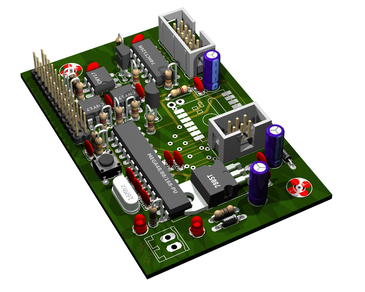

von Benjamin K. (benjamin92)
Also so, wie in deinem 3D Modell kannst du die Platine nicht bauen.
Da kommt der Spannungsregler nämlich dem Mega48 in die Quere.
Oder soll der Spannungsregler dann stehen und ein Kühlkörper befestigt
werden? Die Lösung wäre deutlich besser.
Das passt schon, da hat Eagle3D ein Problem und verrutscht den 7805 um
einen halben cm wenn er liegt.
An der Stelle wir der AtMega ausgefraest. Das Chip sitzt eh in der Mitte
Nö, ich schneide den 7805 oben ab :-)
Oder so die Trivial Loesung.
@Matthias:
ich habe die HF-Drossel von 200uH jetzt so eingebaut:
VCC --- 200uH --- + --- 100nF --- + --- GND
                  + --- 10uF ---- +
               VDD_RFM12
Jetzt habe ich gerade festgestellt, dass an der HF-Drossel 3V von 5V
abfallen, d.h. es bleiben für das RFM12-Modul noch 2V übrig.
Ist das so richtig?
Was hast du den da fuer eine Drossel eingebaut? Da sollte DC maessig so
gut wie nicht abfallen. Mess doch mal den DC-Widerstand der Drossel.
von Falk B. (falk)
Welchen Nennstrom hat die?
>                  + --- 10uF ---- +
>               VDD_RFM12
Komisch gezeichnet, aber OK. Wenn man es ricihtg machen will,  baut man
einen PI-Filter, d.h. nochmal 100nF von VCC gegen Masse.
>abfallen,
VIele zuviel! Der Witz eines LC-Filters gegenüber einem RC-Filter ist ja
gerade, der deutlich geringere Spannungsabfall!
Zuwenig!
>Ist das so richtig?
Nein.
Der DC Widerstand ist 3 Ohm.
Ok, in Zukunft. Geht es so auch halbwegs?
>>abfallen,
Ja, das weiß ich. Was könnte falsch sein??
Diese Messung
 abfallen,
und diese Messung hier ergeben dann einen Strom von rund 0.66A die da
fliessen. Soviel nimmt ein RFM12 nun aber nicht wirklich auf.
Kann es sein das du ein Bauteil verpolt oder ein Kurzschluss in deiner
Schaltung hast. Oder das RFM12 ist defekt.
Das weiß ich leider nicht, auf Ebay gekauft, kein Datasheet.
Sind aber ziemlich dicke Dinger, 7mm "Kugel".
Könnte es sein, dass sie zu hohen Nennstrom hat und für die paar mA des
RFM12 nicht geeignet ist?
> Diese Messung
>  abfallen,
Die ganze Schaltung braucht ca. 70mA, habe ich schon gemessen.
Das Rfm12 geht.
Und der Rest der Schaltung geht auch.
Eine Drossel hat ja keine Polarität, oder?
> Das Rfm12 geht.
Das wiederspricht aber dem Spannungsabfall von rund 3V an der Drossel
bei 3 Ohm.
>>Nicht wirklich ...
> Naja, solange es keine mit dauermagnetischem Kern ist. Diese waren afair
> in der O-W-Stufe von CRTs verbaut.
Ich werde bei Gelegenheit mal eine andere Drossel versuchen. Momentan
hab ich es erstmal überbrückt, d.h. ohne Drossel am Laufen. Die war ja
sowieso erstmal ein Experiment.
Interessiert mich sehr, aber jetzt muss erstmal die Schaltung fertig
werden.
