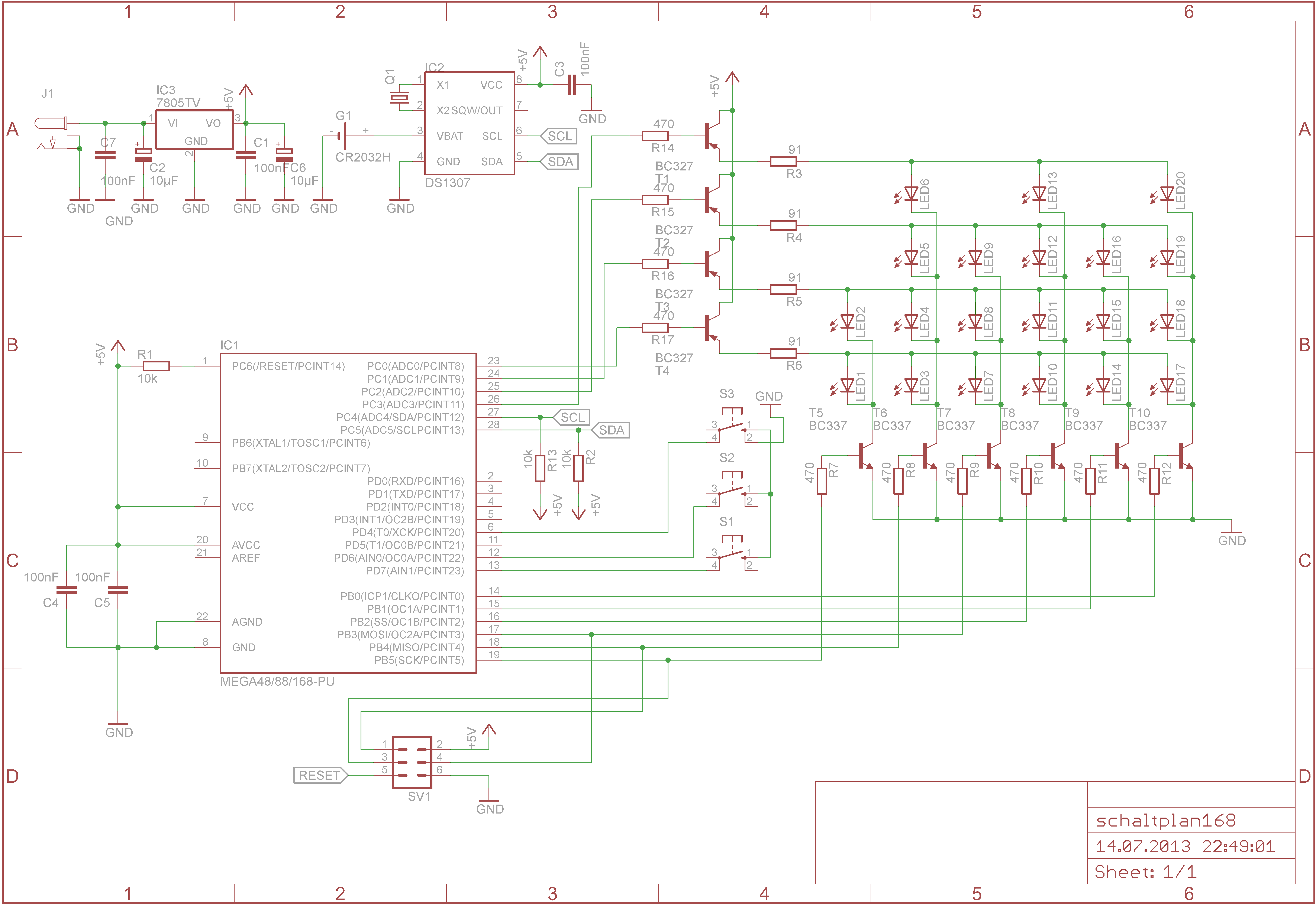

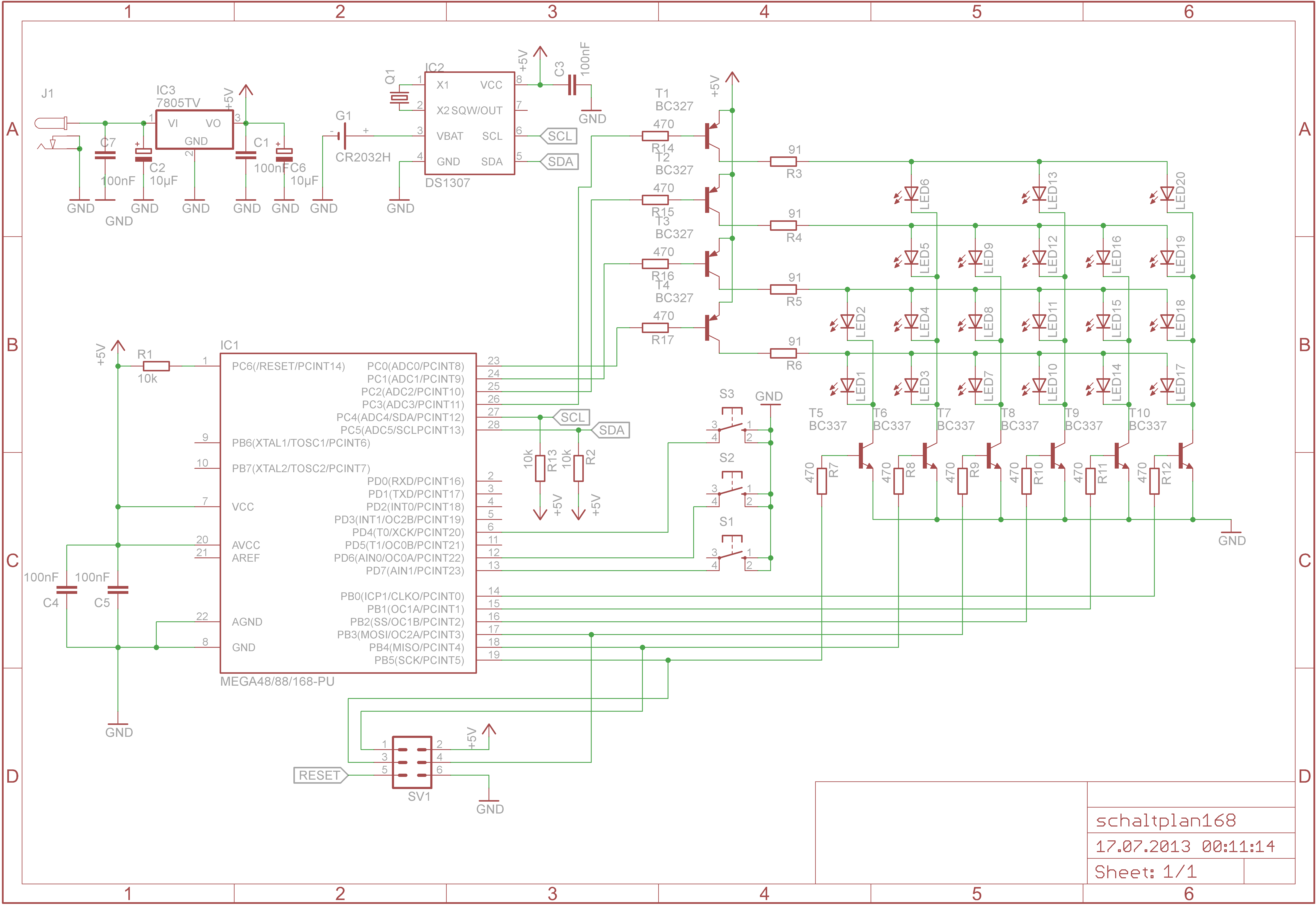

Hallo allerseits,

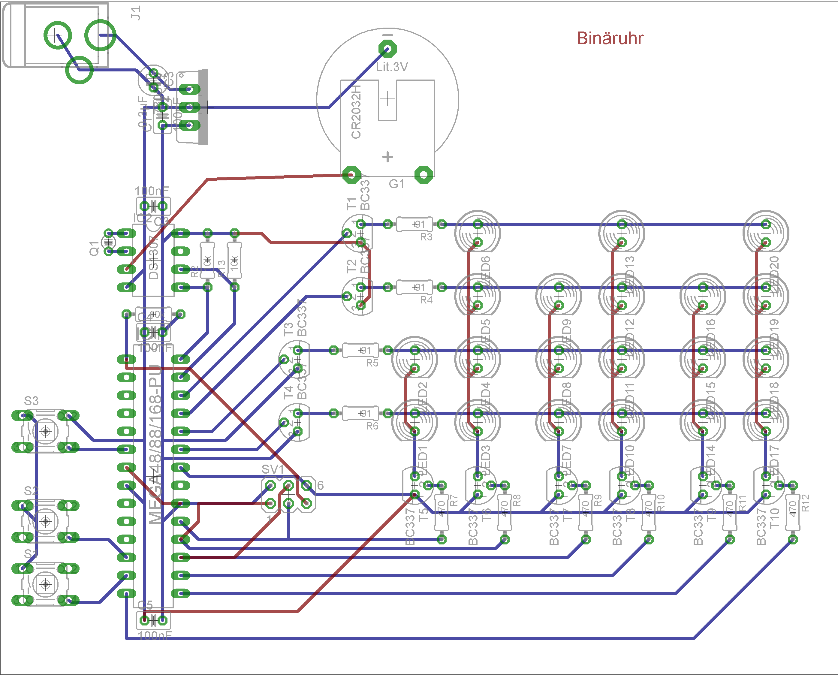

ich habe versucht, meine im Schaltplan abgebildete Binäruhr auf einer
Platine unterzukriegen. Vorher habe ich mir den Online-Videokurs der TU
Berlin zu Eagle und das PCB-Tutorial von Dave Jones durchgelesen. Einen
Profi, der einem dabei auf die Finger schaut, ersetzt das natürlich
nicht. Ich würde mich deshalb sehr freuen, wenn ihr meinen naiven
Versuch einmal kritisch durchleuchten würdet.
Für den Fall, dass man gar nicht erkennen kann, was es mal werden
sollte, hier eine Funktionsbeschreibung:
Die Stromversorgung erfolgt über ein 9V-Netzteil, das an der 2.1mm
Buchse angeschlossen wird, der 7805 bringt dann die Spannung auf 5V. Am
Netzteil befindet sich ein An/Aus-Schalter, wenn die Uhr ausgeschaltet
ist, übernimmt die Batterie die Versorgung des Uhren ICs.
Die Zeit behält der DS1307, der ATMEGA168 fragt diese über I²C ab (mit
Peter Fleurys library). Für den ATMEGA hab ich mich entschieden, weil
die Kontrolle der Spalten damit wesentlich einfacher für mich schien,
als mit der Lösung über zwei 74HC595 (ich habe zudem noch einen hier
rumliegen).
Die 10k Widerstände dienen als Pullups für den Reset Pin des ATMEGA
sowie für SDA und SCL.
Die LEDs sind diese hier:
http://www.reichelt.de/LEDs-standard-hell/LED-5MM-ST-BL/3//index.html?ACTION=3&GROUPID=3018&ARTICLE=10230&SHOW=1&START=0&OFFSET=16&;
Ein Vorwiderstand von 91 Ohm dürfte dafür doch ausreichen, oder? Ich
habe leider nur 150 Ohm zur Hand, damit ist es etwas dunkel.
Über die Taster soll man die Zeit einstellen können. Der etwas nach oben
abgesetzte dient dem Wechsel in den Einschaltmodus und der Auswahl der
zu setzenden Zeiteinheit, die beideren unteren zum In-/Dekrementieren
des jeweiligen Wertes.

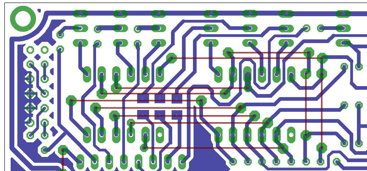

Den ICSP-Header (für AVR ISP MKII) habe ich mittels des Autorouters
verbunden, da gibt es bestimmt bessere Lösungen, die mir aber entgangen
sind.

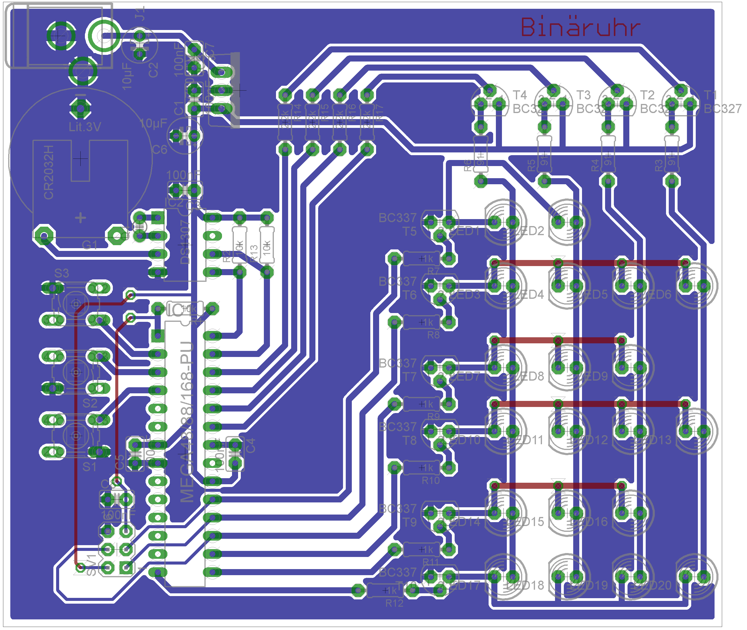

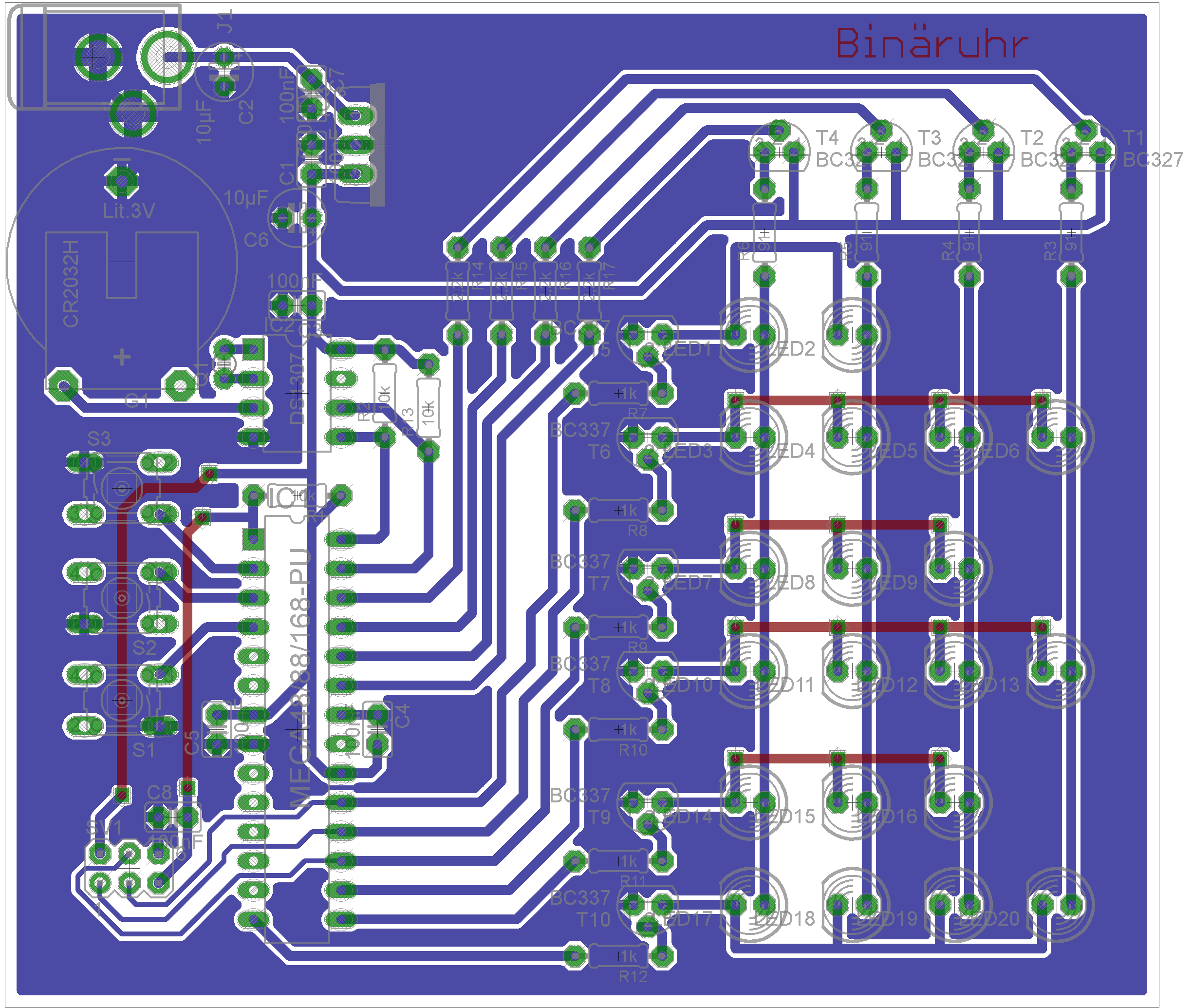

Ich habe die Komponenten relativ naiv platziert und verbunden. Mich
würde vor allem interessieren:
1.) Bestünde mit diesem Layout überhaupt die Chance, dass die Schaltung
(mehr oder weniger) funktioniert, oder sind meine Designschnitzer dafür
zu grob?
2.) Was muss ich ändern? Grundaussagen, die mir die Richtung weisen,
reichen vollkommen, ich erwarte nicht, dass mir hier jemand die Arbeit
abnimmt.
3.) Ist der Quarz nah genug am DS1307? Auf dem Breadboard hält er nur
dann zuverlässig die Zeit, wenn er direkt am Beinchen des IC eingesteckt
wird. Ich wusste nur nicht, wie nah ich da konkret auf einem PCB
drangehen kann.
Vielen Dank für eure Mühe!
Philipp

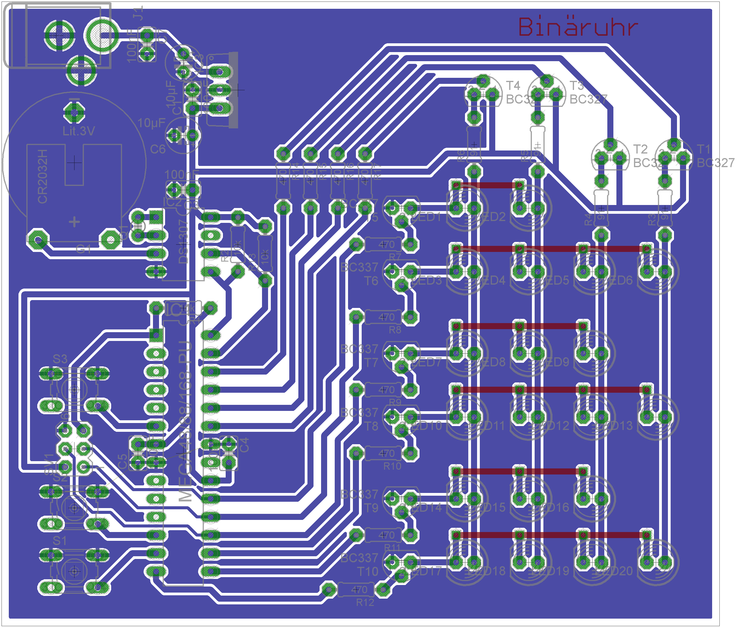

von over f. (sasserbaer)
Ich würde die Pads bei den LEDs zb und alle gleich kleinen vergrößern,
sonst wird das löten schwierig.
Die Leiterbahnen würde ich so groß wie möglich machen, weggeätztes
kupfer bekommt man nicht wieder^^.

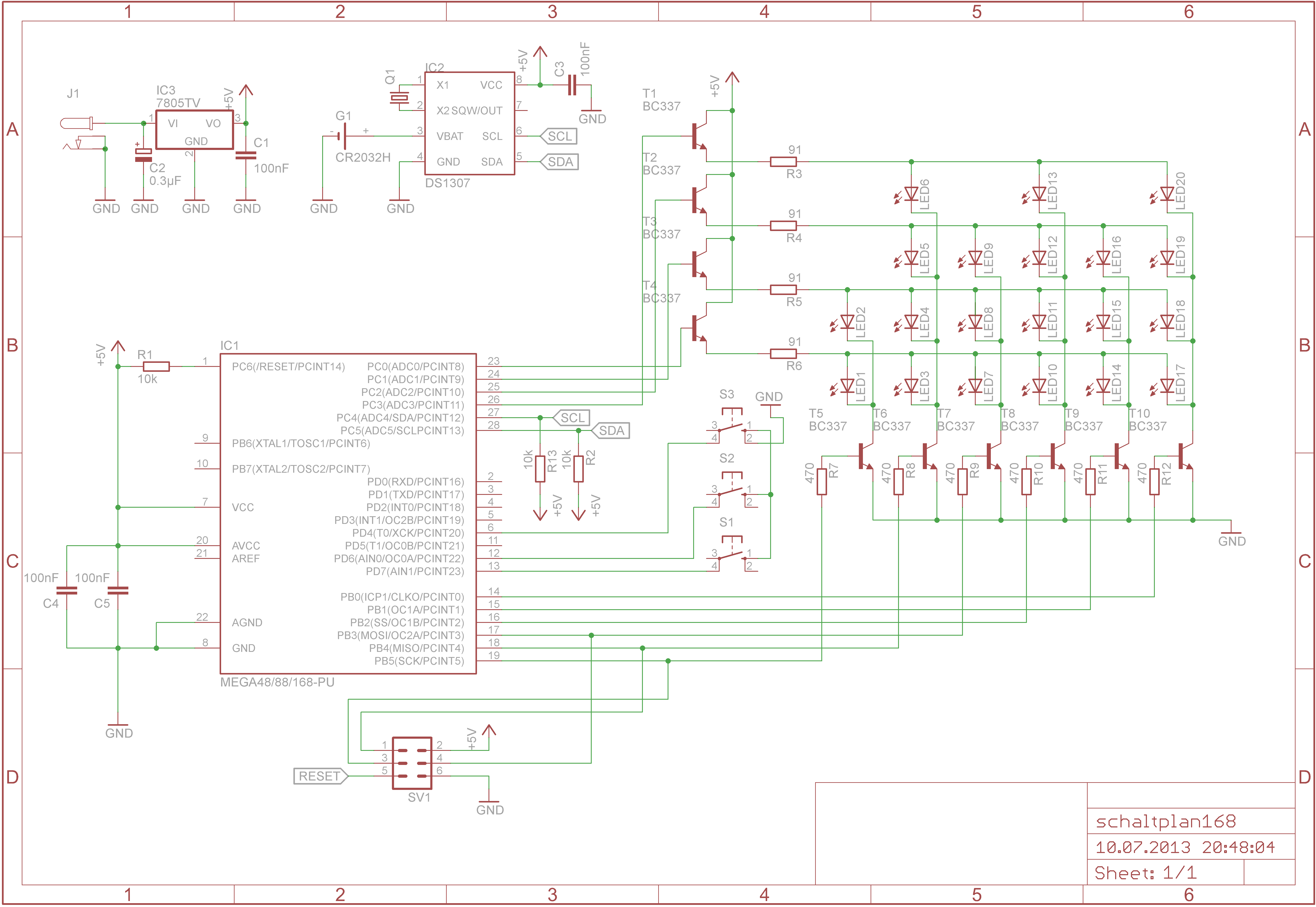

von PNP (Gast)
Nimm doch für T1.. T4 PNP Transistoren...
von Philipp K. (numeriusnegidius)
> vergrößern,
Vielen Dank für deine Antwort! Ist die Leiterbahndicke auch dann ein
Problem, wenn ich vorhabe, mir die PCBs anfertigen zu lassen? Das mit
der Pad-Größe scheint mir eine gute Idee, das kann ich ja in der
jeweiligen Library mithilfe der "Dimension"-Einstellung anpassen,
korrekt? Welche Pad-Größe würdest du empfehlen, die gleiche wie sie auch
der Batteriehalter hat?
von Stephan H. (stephan-)
dafür ein 2 seitiges Layout ????
Welch Verschwendung !!
Wenn Du es nicht besser kannst, mache alles rote als Drahtbrücken.
Erfahrungen kann man eben nicht erlernen, nur erarbeiten.
Ich habe unzählige Schaltungen entworfen und layoutet aber nie gebaut,
weil ich bessere Wege gefunden habe. Aber das übt ungemein.
Das kommt schon noch.
Wenn die Anordnung der Bauteile flexibel ist, stelle Dir vor, wie Du die
Leiterbahnen verlegen könntest wenn Teil X an einer anderen Stelle
sitzen würde. Das macht man so lange bis man das "optimale" Layout
gefunden hat.
Ich hatte mich an dem Artikel LED-Matrix orientiert, da wurden auch
nur NPN verwendet. Hab mal in meinem Elektronikbuch nachgelesen, PNP
scheint sinnvoll, da die ja zwischen der Last und +5V sind.
1 und 2 Lagig kosten halt das gleiche. Da die in dem Videokurs auch den
Layerwechsel demonstriert haben, hatte ich da halt wenig Skrupel Aber du
hast recht, das muss auch einlagig gehen. Ich versuche mal, alles auf
den Bottom-Layer zu verlegen.
Philipp K. schrieb:
>> vergrößern,
Die Leiterbahndicke ist halt nen Problem solltest du noch irgend welche
Fehler auf der Platine haben und du musst nachlöten. Dann wirst du dir
wünschen die Leiterbahnen wären so groß wie möglich. Und du wirst dich
wundern wenn die platine kommt, wie zierlich die Leiterbahnen sind
(jetzt ohne zu wissen wie dick du sie gewählt hast).
Bei den Pads ists halt so, musst du eine led mal wieder auslöten und
eine neue reinlöten dann ist das Pad warschlich mit abgesaugt worden^^.
Ich habe sie so groß wie bei den ics ca. gemacht. Das ist haltbarer.
von Rene H. (Gast)
http://www.mikrocontroller.net/articles/Leiterbahnbreite
Schau mal da rein. Du hast Platz ohne Ende und machst Schmalspur-Bahnen.
Unnötig.
Ich vermute Du baust eine Software-Entprellung ein? Mit den Taster wirst
Du sonst nicht glücklich.

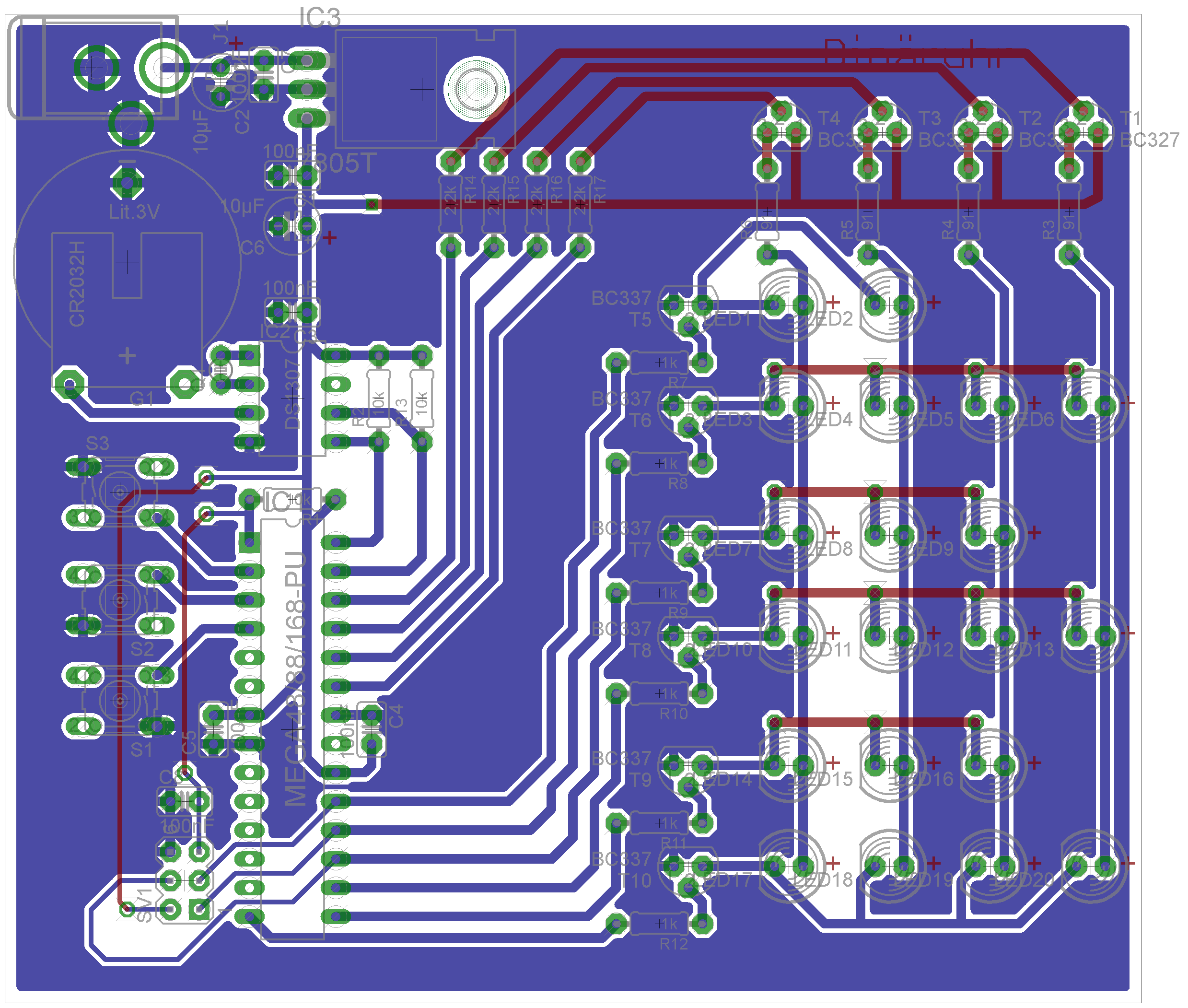

Auf dem unteren Layer würde ich ein GND Plane machen (Eagle Polygon, mit
"Name" benennen und dann Ratsnest).
Grüsse,
René
von Johannes O. (jojo_2)
Was mir auffällt:
- Nur 1 Elko am 7805? Ich nehm da meistens Kerkos her, Elko ist da eher
ungünstig.
- Ansteuerung der Matrix SEHR ungewöhnlich. Schau dir mal den
Unterschied + Verwendung von PNP und NPN Transistoren an.
- Abblockkondensatoren am Mikrocontroller ungünstig positioniert. Da
bringen sie nicht viel.
- Pads der LEDs usw. größer machen, dann haste mehr Freude beim Löten.
- Ein Layer reicht! Habs grad im Kopf geschafft den Großteil deiner
roten Linien auf dem anderen Layer unterzubringen. Ein paar Drahtbrücken
wirst du zwar evtl. brauchen, aber nicht gleich nen ganzen Layer.
- Massefläche wäre gut.
von Reinhard Kern (Gast)
Ich würde eigentlich vermuten, dass es mit NPN garnicht funktioniert, da
die Spannung für den Betrieb der LEDs nicht reicht (hängt auch von der
Farbe ab) - maximal kommt Hi-Spannung des µC minus der
Basis-Emitter-Spannung raus, ich schätze weniger als 4V. Mit PNP kommst
du dicht an 5V. Natürlich brauchst du bei PNP Basiswiderstände.
Ich habe in einer ähnlichen Schaltung 68 Ohm, aber für uralte
7Segment-Anzeigen. LEDs gibt es heute mit viel viel weniger
Stromverbrauch bzw. mit grösserer Helligkeit, die kann man gut mit 1 mA
betreiben.
Ist dir klar, dass du ohne Durchkontaktierung Probleme beim Bestücken
hast? WW-Stifte z.B. lassen sich nur schlecht auf beiden Seiten löten.
Gruss Reinhard

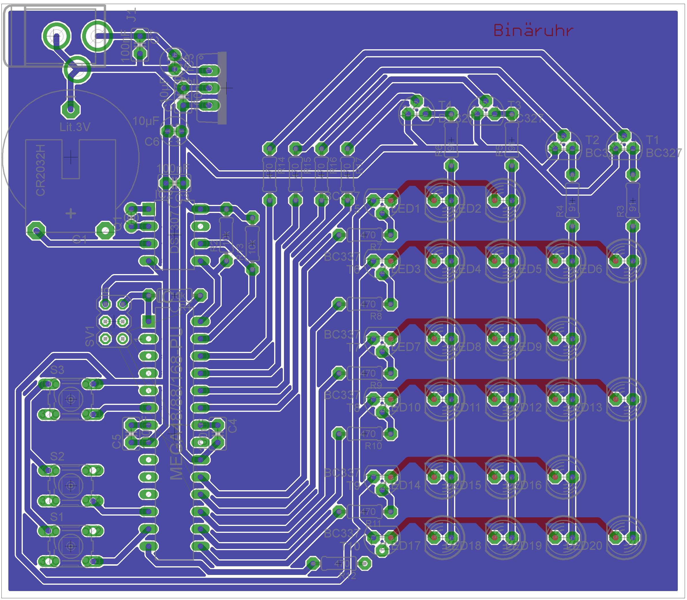

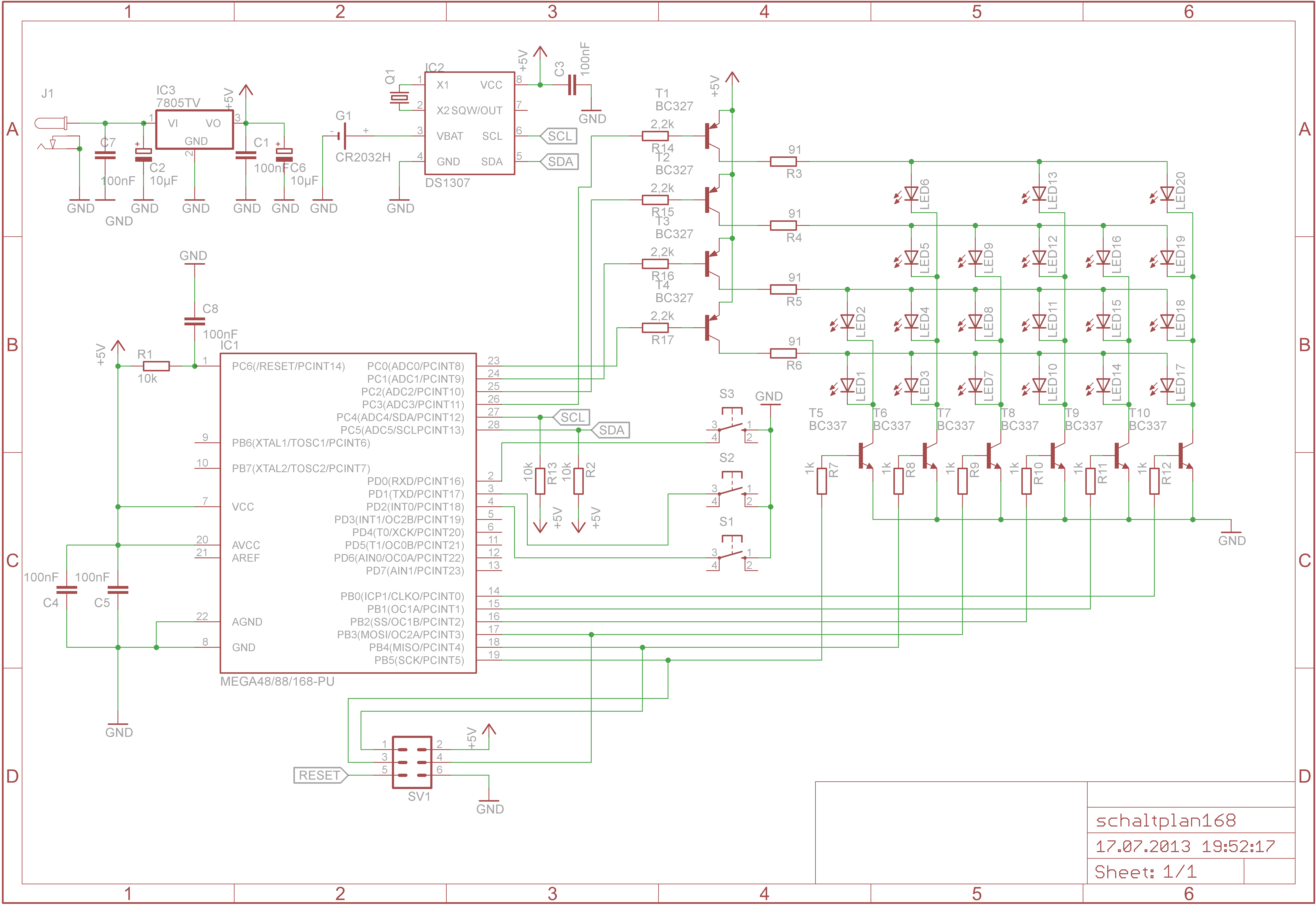

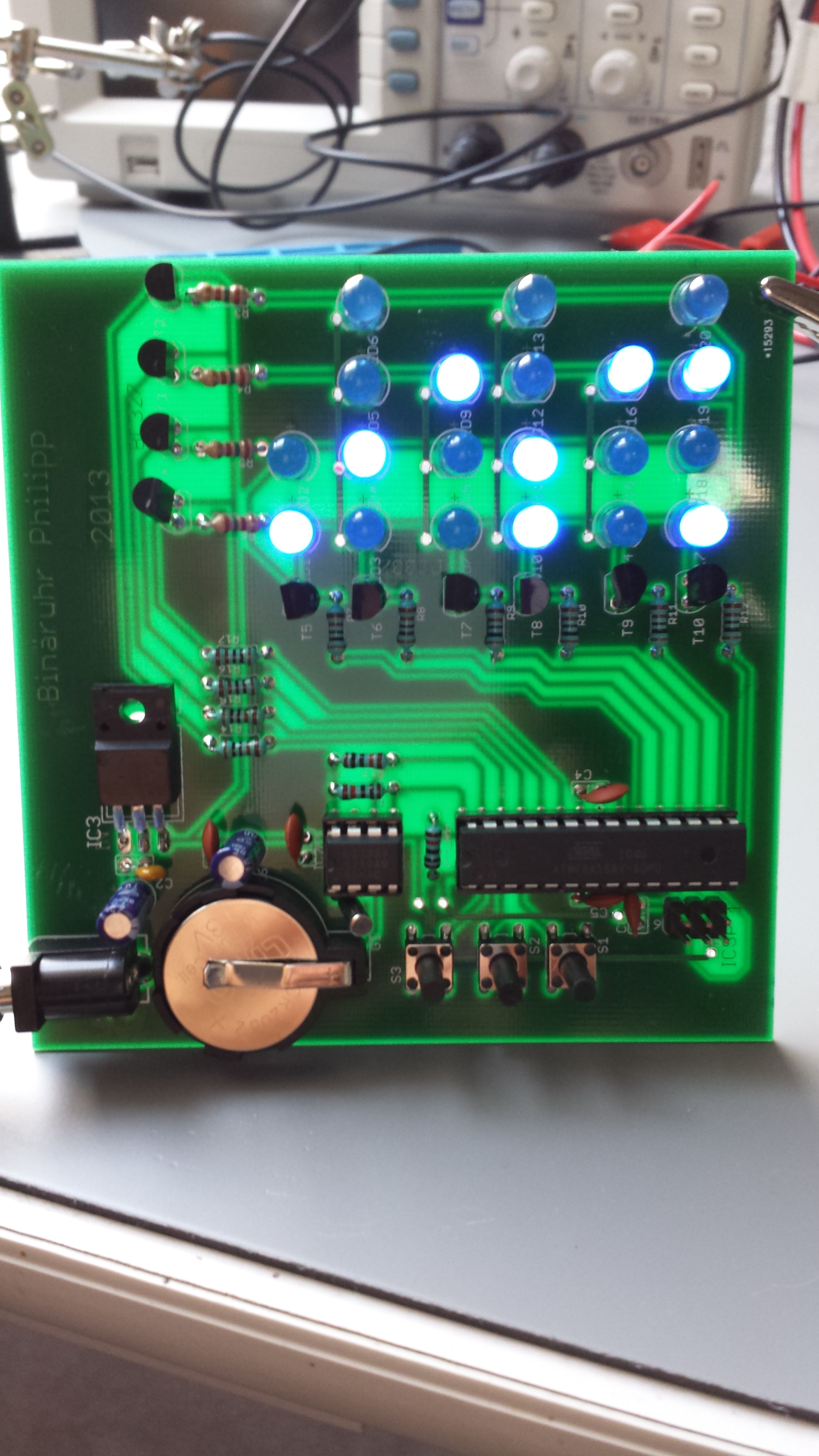

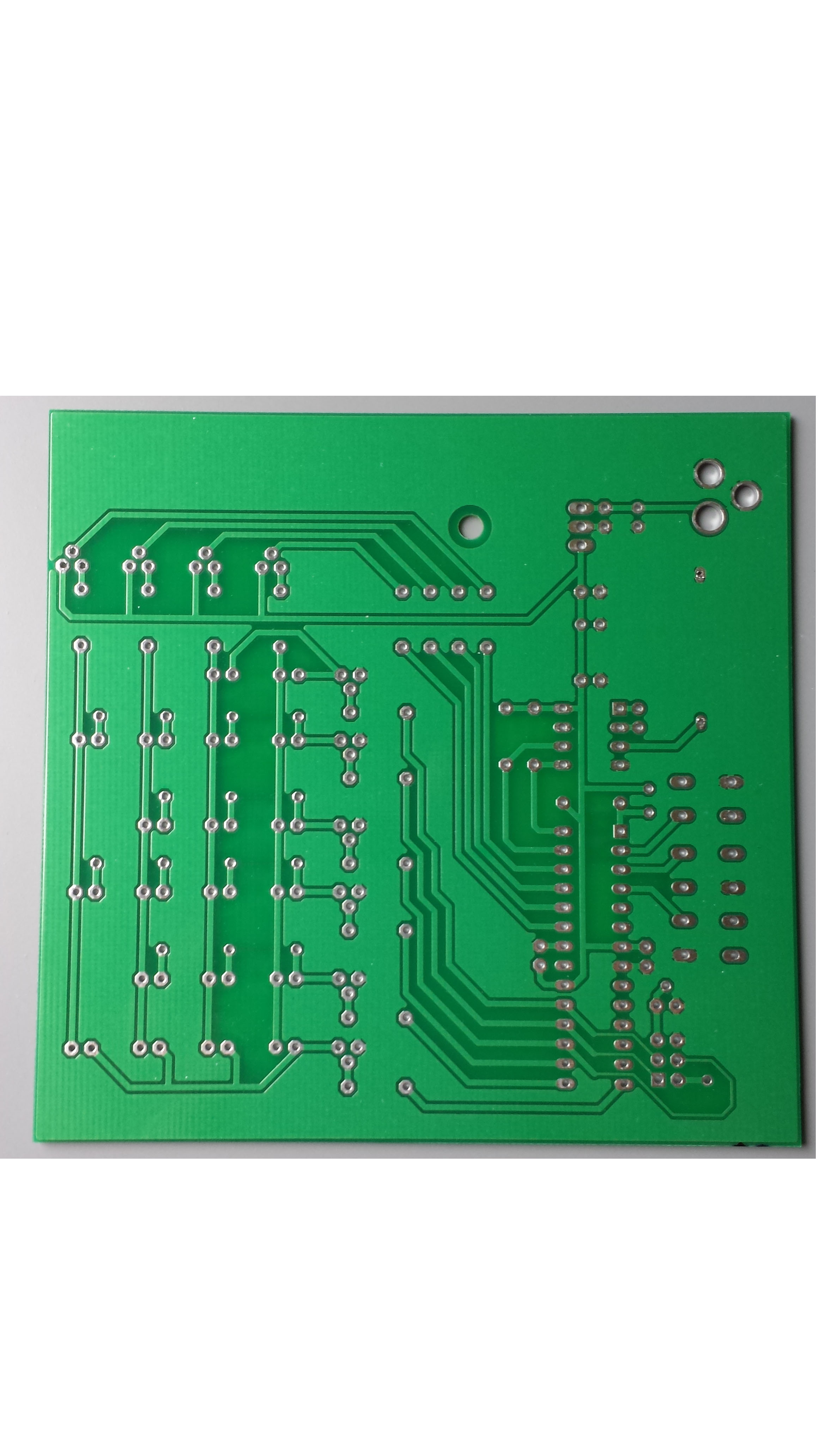

Hallo allerseits,
schön, dass ihr mir so viele Tipps gegeben habt!
Ich habe (zumindest die LEDs) tatsächlich auf nur einer Ebene verbinden
können. Allerdings nur, indem ich auf wesentlich dünnere Leiterbahnen
für die Zeilen zurückgegriffen und diese zwischen den Beinchen der LEDs
hindurchgeführt habe. Das kann aber ja insoweit nicht stimmen, als dass
ihr mir dickere Bahnen empfohlen habt, da werde ich mich also noch mal
ransetzen.
> ungünstig.
Ich wollte mal ein vorbildlicher Anfänger sein und ins Datenblatt
schauen.
http://www.produktinfo.conrad.com/datenblaetter/175000-199999/179205-da-01-en-IC_7805_TO_220.pdf
"Figure 3. Application circuits" hatte ich jetzt so interpretiert, als
müssten da nur ein 0.33µF und ein 0.1µF Kondensator hin. Den Elko
ersetze ich dann wohl besser durch einen Kerko, aber was muss noch hin?
Reinhard Kern schrieb:
> Mit PNP kommst
> du dicht an 5V.
Ich nutze jetzt PNP, die LEDs sind tatsächlich einen Ticken heller. Auf
die NPN war ich halt ursprünglich wegen des Artikels LED-Matrix
gekommen.
Wird gemacht!
Da lese ich mich mal ein, danke für den Tipp!
Das war mir in der Tat nicht sonderlich bewusst. Die Teile sollten also
möglichtst auf der Seite der Leiterbahn verlötet werden, damit eine
(zuverlässige) elektrische Verbindung entstehen kann, korrekt? Und
wenn ich mehrlagig arbeiten wollte, müssten die Bohrlöcher wie bei
Hallo allerseits,
ich habe es leider nicht hingekriegt, die LEDs vernünftig einseitig zu
verbinden. Mit einem charlieplexten Layout hats geklappt, ich finde aber
Multiplexing softwaremäßig angenehmer zu handeln. Deshalb bin ich jetzt
beim zweiseitigen Layout geblieben, ich habe aber versucht, alles
möglichst aufzuräumen und eure anderen Tipps umzusetzen.
Zunächst habe ich die Pads vergrößert (Diameter 0.7 inch) und den ICs
einen eckigen Pin 1 verpasst. Außerdem sind auch die Leiterbahnen dicker
(0.032).
Die Kondensatoren am ATMEGA sind nun seitlich angeordnet und dem LM7805
habe ich noch zwei zusätzliche spendiert.
Außerdem habe ich die Massefläche erstellt. Dazu einfach ein Polygon auf
dem Bottom-Layer gezeichnet, dieses mit GND verbunden und dann Ratsnest
gestartet - Stimmt das so?
Den ICSP-Header muss ich noch verbinden.
Ist das generell die richtige Richtung? Stehe ich in Bezug auf die LEDs
irgendwo auf dem Schlauch, was ein Single-Layer Layout ohne Drahtbrücken
angeht?
von Chris K. (chris_k)
Deine Massefläche scheint nicht mit GND verbunden zu sein. Einfach noch
"name GND" als Kommando eingeben (mit Enter bestätigen) und dann auf das
Polygon klicken.
Und danach würde ich "ripup gnd" ausführen, denn deine selbst-gerouteten
GND-Leitungen sind dann nicht mehr nötig. Danach noch einmal "ratsnest"
und fertig :)
Edit: Und die "orphans" würde ich für die Massefläche abschalten...

von Falk B. (falk)
@ Philipp K. (numeriusnegidius)
>verbinden.
Mach es doch einfach so. Platzieren die Leiterbahnen auf TOP einfach
sauber rechtwinklig, die Anschlüsse zúm die Ecke macht man auf Bottom.
Dann kann man die wenigen Leiterbahnen auf TOP mit Drahtbrücken ziehen
und hat ein einfaches, einseitiges Layout.
Eher nicht, das wären 17mm ;-)
>(0.032).
Reichlich, aber OK.
Theoretisch ja, praktisch nein.
http://www.mikrocontroller.net/articles/Richtiges_Designen_von_Platinenlayouts#Vorgehen_bei_der_Layouterstellung
von Falk B. (falk)
Uhhhh, da ist ein ordentlicher Fehler in deinem letzten Schaltplan. Der
erste war OK. Bei T1-T4 sind Emitter und Kollektor vertauscht.
von Michael D. (mike0815)
Ich würde Pin13 die Leiterbahn von Pin14 noch etwas entfernen
Pin15-19 am µC noch begradigen, ist doch genug Platz da!
Den Groundplane Abstand würde ich auf 0,5mm einstellen, könnte sonst ein
wenig eng werden beim Löten!
Pin8 sowie Pin20 könnte auch noch einen 45° Winkel vertragen, so das man
weiter von den Pads wegkommt...
Gruß Michael
bei T10 hängt die Basis noch in der Luft...
Hoppala, einen DRC (Design Rules Check) sollte man schon machen. Wenn
das Layouttool nun schon einen hat...
Und dann könnte man einfach mal einen ERC (Electrical Rules Chack) auf
dem Schaltplan auch machen, und dann Ausreden für die Fehlermeldungen
suchen... ;-)
Ups, da ist ja noch einiges im Argen, vielen Dank fürs Aufpassen! DRC
hatte ich eigentlich drüber laufenlassen, der hatte sich nicht
beschwert. Vielleicht, weil ich den ERC wiederum nicht nochmal bemüht
habe.
Ich melde mich morgen noch einmal, muss noch eine Klausur schreiben (was
ich allerdings besser kann ;-) )
Viele Grüße
Philipp
von Michael R. (Firma: Brainit GmbH) (fisa)
Willst du selber ätzen oder machen lassen? Im ersten Fall solltest auf
jeden Fall den Restring-Wert vom DRC erhöhen, sonst bleibt nach dem
Bohren (das in der Bastelstube nie so genau wird) sehr wenig vom Pad
übrig...
Das package vom C6 würd ich prüfen. Schaut verdächtig nach nicht-2.54-RM
aus...
Ach ja, und wenn man genau schaut, sieht man noch einige Luftlinien,
nicht nur die in der Luft hängende Basis, auch der ISP-Anschluss ist
noch nicht geroutet.

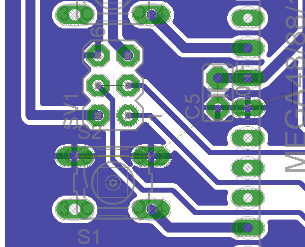

hier mein aktueller Stand.
Bei der Ground Plane steht "Isolate" auf 0.016", das Häkchen bei
"Orphans" ist nicht gesetzt.
Ist das mit den VIAs so korrekt?
Habs geändert.
Die Leiterbahnen habe ich noch etwas angepasst.
> aus...
War tatsächlich nur 2mm...
Wenigstens das war Absicht, ich hatte nicht bedacht, dass das Routen
durch die nun fehlenden GND-Bahnen einfacher wird und es mir aufgespart.
Jetzt habe ich den Header mit 0.016 Leiterbahnen verbunden. Dass die
sich an den Pins vorbeischlängeln ist hoffentlich OK?

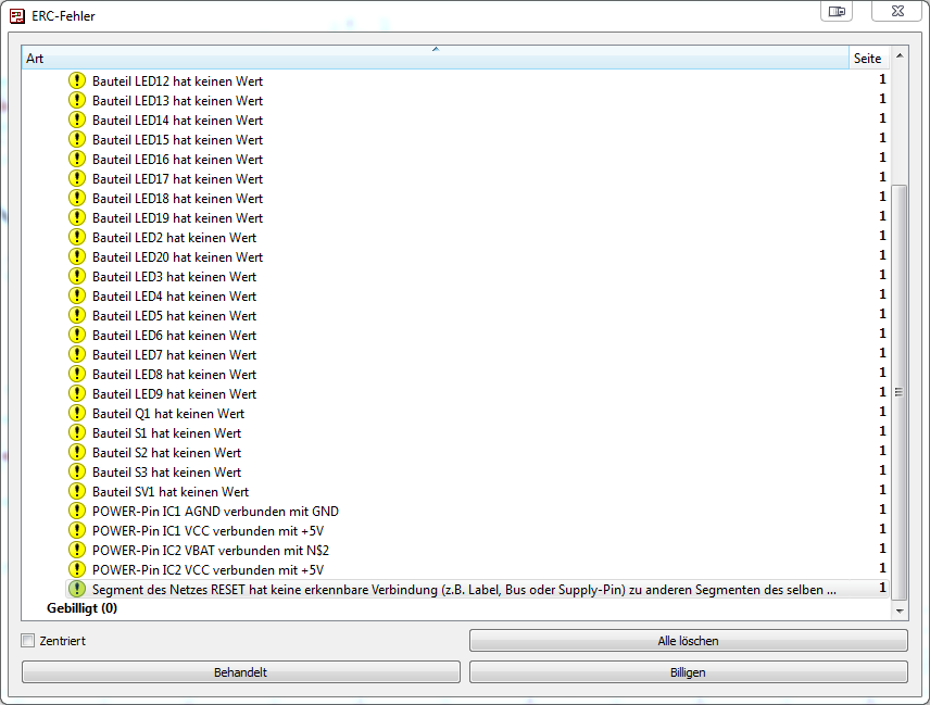

Springt euch sonst noch etwas ins Auge? Der ERC motzt (abgesehen vom
Fehlen der Werte für LEDs, was ich als nicht so dramatisch ansehe) nur
über Dinge, die eigentlich korrekt sein müssen: Dass VBAT mit der
Batterie verbunden wurde und der VCC mit +5V, bzw. AGND mit GND. RESET
ist laut Schaltplan (und auf der Platine oben links am ATMEGA) ja
durchaus korrekt verbunden, oder?
Der DRC meldet keine Bedenken, außer der Width des Textes.
Vor solchen Chemikalien habe ich zu großen Respekt, als dass ich das
selbst machen würde ;)
Erst mal das Wichtigste: Du hast dem µC durch den ISP-Connector den
kompletten Ground weggenommen(beide GND-Pins 8 u. 22)
Ich kenne das, die Programmierpins machen mir auch immer einen Strich
durch die Rechnung.
Der Leiterbahn durch die ISP-Pads wird es viel zu eng, das gibt ärscher!
Kleine Schönheitskorrektur: R12 in gleiche Höhe wie die anderen R's und
noch ein Stück nach unten rücken, den Knick an Pin14 kann man dann noch
begradigen.
C4 u. C5 einen Raster von den Pins weg, sonst könnte es mit dem
IC-Sockel zu eng werden.
Das war's erstmal so auf die Schnelle...
Gruß Michael
von Guest (Gast)
Sind zwar alles kosmetische Vorschläge, die keine Einfluss auf die
Funktion haben, jedoch ästetisch sinvoll sind, zumal diese Uhr
wahrscheinlich kaum in einem geschlossenen Gehäuse verschwindet.
- Ich würde im Layout die Plätze von C7 und C2 tauschen.
- Die "Brücke" bei LED1 und LED2 lässt sich vermeiden. Ebenso bei
LED17-20.
- Fürs Auge würde ich T1-T4 auf die gleiche Flucht nehmen.
- Dann würde ich nicht schauen, dass Leiterbahnen, die zwischen
Bauteilen durchgehen die Mitte treffen. (Bei S2, R14-17)
- Die I2C Leitungen könnte man ähnlich wie die Spaltenleitungen
verlegen.
- Die +5V Leitung an den ISP Sockel sieh auch, naja, aus.
- Orphans der Groundplane einschalten.
- R12 in dei gleiche Flucht wie die anderen. Dabei den Knick in der
Leiterbahn vom uC her begradigen.
- Allgemein würde ich darauf achten, dass die 45° Stücke entweder alle
möglichst gleich lange sind, oder sich "anschmiegen".
- Befestigungsbohrungen?
so, jetzt hast du es "fast" doppelt ;-)
von Hans J. (step_up_mosfet)
Wenn du blaue LEDs nutzt fließt ein Strom von mindestens
(5-0.2-0.2-3.0)/91=17.6mA über eine LED.
Ein Transistor muss also ca. 53mA über die Emitter-Collector Strecke
übertragen.
Wenn du einen ganz schlechten BC327/BC337 hast (z.B. BC327-16) müsste er
eine minimale Verstärkung von 60 haben, das bedeutet dass du aus der
Basis höchstens 1mA ziehen musst damit 60mA fließen.
Sind es BC327-16 oder BC327-25 oder BC327-40 ?
Wenn du 2 bis 3mA aus der Basis ziehst bist du auf der sicheren Seite
dass dein Transistor weit genug offen ist und die Energie nur im
Widerstand in Wärme umgewandelt wird.
Wenn du einen Widerstand von 2.2k Ohm an die Basis klemmst reicht der
Strom zum durchschalten also aus.
(5-0,6)V / 0,002A = 2200 Ohm
Mit deinen 470 Ohm Basiswiderständen fließt momentan ein Strom von 100mA
durch den AVR wenn alle Transistoren aktiviert sind, das ist aber nicht
notwendig.
Vor der Basis des BC327 kannst du mindestens einen 1k Ohm Widerstand
setzen.
An /RESET kommt noch ein 10nF bis 100nF Kondensator.
Gewöhn dir an, solche Angaben in "mil" zu machen (einfach im Eagle das
Raster auf "mil" stellen)
> den kompletten Ground weggenommen(beide GND-Pins 8 u. 22)
Richtig, und auch hier sieht man die Luftlinien, wenn man genau schaut!
Heisser Tip: immer wieder mal "Ratsnest" drücken, Eagle sagt dir dann in
der Statuszeile, wieviele Luftlinien noch übrig sind. Erst wenn Ratsnest
"nichts zu tun" sagt, bist du fertig.
Nein, das geht schon, da hab isch schon schlimmere Sachen durch
Pfostenstecker hindurch geroutet.
von Falk B. (falk)
Ja.
@Michael Reinelt
Ich gebe den Luftlinien immer eine andere Farbe, Magenta z.B. ist da
sehr gurt Sichtbar, als das blasse Gelb.
Wie man das abändern kann, sieht man im obigen Pic. ;-)
Also von meiner Sichtweise her, passt da ja kein Haar mehr dazwischen...
Ansonsten könnte der Phillipp ja mal das komplette Eagle-File posten,
dann könnte man das mal überprüfen.
Gruß Michael
von Jan K. (robotronfan)
Chris K. :
> Polygon klicken.
> und fertig :)
Das ist eine ganz schlechte Idee. Die Versorgungsspannungen sollte man
schon von Hand routen und nicht darauf hoffen, dass "ratsnest" das schon
hinbiegen wird.
edit:
Die Leiterbahn in der unteren LED-Reihe kannst du auf den BOTTOM-Layer
auch weiter unten verlegen.
MfG, Jan.

von Falk B. (falk)
@ Peter (Gast)
>Das ist völliger Schwachsinn was Han da erzählt. Natürlich lässt man das
>Polygontool die Masse machen. Die routet man bei einer solchen Anwendung
>nie selbst. Zum Check gibt's den DRC
Jaja, und dann gibt es böse Überraschungen. Solchen Luxus kann man sich
nur bei mehrlagigen Platinen leisten, wo eine Ebene KOMPLETT für GND zur
Verfügung steht! Bei 2 Lagen muss man meistens per Hand routen, das
Polgon ist nur am Ende nice to have.
Zumindest der 2. teil der Aussage ist völliger Schwachsinn - der DRC
kann höchstens feststellen, ob ein Masseanschluss überhaupt vorhanden
ist, aber nicht ob er den Ansprüchen an eine stabile, induktionsarme
Masseanbindung genügt. Man muss daher die Massefläche sorgfältig planen
und nach dem Füllen überprüfen, was auf das Gleiche herauskommt wie
routen oder sogar noch aufwendiger ist, wenn man hochwertige Ergebnisse
haben will.
Wenn der Autorouter mehr kann als der Mensch und daher alles allein
machen soll, dann ist das nur ein vernichtendes Urteil über den
Layouter. Autorouter machen bestenfalls gerade noch brauchbare Layouts,
und an einer ganz oder fast zerstückelten Massefläche könnte selbst der
beste Autorouter nichts ändern. Wenn am Ende mehrere Teilflächen nur
durch Zehntelmillimeter breite Stege verbunden sind, ist das totaler
Mist, aber der DRC ist selbstverständlich zufrieden damit. Ist es der
Layouter auch, hat er keine Ahnung und sollte es sein lassen.
Gruss Reinhard
EDIT: Hatte Datei mit falscher VIA Größe hochgeladen, deshalb hier
nochmal:
Wahnsinn, danke für die rege Beteiligung!
Ich habe nun auch mal die BRD und SCH-Dateien angehängt.
Ratsnest meldet nun, dass nichts mehr zu tun sei, pinke Airwires sieht
man übrigens sehr viel besser ;-)
Ich habe nun die GND-Leiterbahnen dringelassen (außer am Emitter der
NPN-Transistoren).
Der ICSP-Header bereitet mir noch etwas Probleme. So, wie er jetzt
verbunden ist, schneidet er mir zwar nicht mehr GND ab, elegant ist aber
sicherlich anders. Und dann ist da natürlich noch die Frage, ob ich MOSI
da so durchziehen kann... Der DRC meckert nämlich über die Clearance.
Dankend angenommen und, größtenteils auch umgesetzt, denke ich.
> Erst wenn Ratsnest
Got it.
Merci!
> LED17-20.
Jetzt, wo ihrs sagt...Doh.
Ich hab hier 40er.
Der muss vermutlich auch nah an den Pin, oder? Hab ihn jetzt mal
provisorisch beim Header unten platziert.
Ich dachte, das solle man gerade nicht machen?
so ist das fein umgesetzt, es wird...ist aber noch nicht!
Kosmetik: R8 setzt du jetzt noch einen "Ticken" hoch, dann past das mit
der Optik.
So eine Platine ist schon ein kleines "Kunstwerk", muß natürlich
funktionsfähig sein, aber auch was fürs Auge, gelle?
Öhm, soll das jetzt eine Doppelseitige Platine geben???
Wegen den 6 Brückchen, würde ich da jetzt nicht so einen Aufriss machen.
Wenn es Brücken werden sollen, sollte jede Brücke sein eigenes Via
haben.
Die Vias könnten ruhig etwas größer und auch nicht 4eckig, sondern
Octagon (8eckig) sein.
Das mit dem ISP-Header, gefällt mir gar nicht! Wer ist denn das, der
"MOSI"?
So wie der Header jetzt sitzt, kannst du die Leitung auch aussen
herumführen und mußt dich nicht durch die Pads quetschen. Unter die
Taster eine Brücke auf dem Top, wird nicht gehen.
Im Anhang mal ein Beispiel für die Drahtbrücken mit Vias
Gruß Michael

Natürlich dürfen keine unverbundenen Flächen entstehen, ist wohl ein
Irrtum.
Die GND-Anbindung von C4 und Pin22 ist grottenschlecht. Auch wenn lt.
Peter der DRC voll zufrieden ist, das ist ein klassisches Beispiel für
den Unsinn seiner Empfehlungen.
Gruss Reinhard
Naja, der DRC weiß ja nicht, das die GND zum µC schlecht ist, er sieht
ja nur das da eine Verbindung besteht. Da muß mehr Ground her!
Evtl. setzt du R14-17 weiter nach oben, so das zwischen R7 und R17 mehr
Groundfläche durch kommt(die Leiterbahnen natürlich mitnehmen).
Bei der Gelegenheit, kannst du noch R13 in gleicher Höhe von R2 setzen!
Rück den ganzen Krempel (Transistoren mit Basis Widerständen) nach
rechts, dann gewinnst du an Raum.
EDIT: Mist, kann die "sch" nicht öffnen, ist wohl EaglCad6 ?
Gruß Michael
von Guest (Gast)
Hallo Philipp
Mit der Groundplane verfahre ich immer so:
Sie kommt zu allerletzt und hat eingeschaltete Orphans. Allerdings route
ich immer das komplette GND und VCC Netz zuerst und von Hand. So habe
ich sichergestellt, dass ich die Stromversorgung optimal geroutet habe.
Erst dann kommen die restlichen Signale. Bereiche, wo ich eine gezielte
Masseführung haben will spare ich mit mit einem Keepout Polygon aus oder
lege eine zusätzliche Groundplane mit einem anderen Rank an. Dies vor
allem bei Quartzen oder Analogen Geschichten und Schaltreglern. Die
Sache mit den Orphans ist eine Glaubensfrage und spielt bei den
Frequenzen die ich einsetze keine Rolle.
Wenn es eine T-Verbindung einer Leiterbahn gibt, ist diese rechtwinklig.
Unter dem uC ist ein Beispiel, wie ich es anders machen würde.
Desweiteren verhindere ich wenn immer mögliche rechwinklige Knicke in
der Leiterbahn. Also wenn mit einem kleinen 45° Stück. Nicht wie bei LED
17 und 20.
Ich versuche ebenfalls, die Leiterbahnabstände möglichst gleichmässig zu
halten. Also wäre hier vom uC zu den Widerständen noch
Ästhetikpotential.
R2 und R13 könnten auf die gleiche Höhe gesetzt werden.
Da Du ja die Platine sowieso fertigen lassen willst, kannst Du getrost
eine doppelseitiges Layout anstreben und die ICSP Geschichte auf den Top
Layer nehmen.
Wie gesagt, meine Vorschläge entsprechen meinem Geschmack. Andere haben
durchaus berechtigt ein anderes "Ästhetikgefühl" :-)
Wie willst Du die Uhr aufstellen/montieren? Ich würde eine gewinkelte
Plexiglasscheibe nehmen, dass die Uhr leicht schräg aufgestellt werden
kann. Hier fehlen dann noch 4 Montagebohrungen. Dann würde ich die
Netzteilbuchse an die Unterseite nach innen setzen. So steht dann der
Netzteilstecker nicht seitlich vor. Die Batterie noch so setzen, dass
sie nicht über den Platinenrand vorsteht.
So, jetzt genug genörgelt. Bitte poste das fertige Projekt in den
Kunstwerken.

Die Masse an C4 & Pin 22 dürfte nun ausreichen, oder? Den Header schöner
zu verbinden, fällt mir etwas schwer, aufgrund von dessen Pinout:
https://lh4.googleusercontent.com/_N4orY3Ztc3M/Tcq0gtaX_gI/AAAAAAAAAKM/9fju_il9l5U/s800/avrispmkII-pin-out.jpg
Die anderen Leiterbahnen schaue ich mir noch mal an, was die einheitlich
Anordnung und aufeinander abgestimmte Winkel angeht.
Ich hatte jetzt vor, das Teil einfach in einen Bilderrahmen, evtl. mit
Passepartout zu stecken. Die Plexiglas-Idee ist aber auch sehr schön,
ich glaub, ich mach das so.
> der Optik.
Done. R12 hab ich allerdings etwas versetzt, der war sonst zu nah am
Rand.
Ich wollte die schon machen lassen. Da kostet es mich dasselbe, ob ich
nun doppelseitig nehme, oder nicht. Danke dir aber für die Illustration,
je mehr Praxisbeispiele, desto besser :)
Ich hab zuerst versucht, es unter R12 durchzuführen, aber leider machte
mir die Reihenfolge der Pins da einen Strich durch die Rechnung, die
kreuzen sich recht fies.
> Unter die
Bei einer zweiseitigen, nicht hausgemachten Platine geht das aber, oder?
Das ist natürlich eine feine Sache, ich habe eine Uhr mit 7SEG 20mm auch
in Plexi gepackt. Die glotzt auch ein wenig schräg nach oben. Meine
Nachbarin hat das Teil gesehen, jetzt will sie unbedingt auch so eine
haben...
Wenn du dich für die Plexi-Variante entscheidest, muß das Layout um so
schicker aussehen, sonst ärgerst du dich später, dann kommt: "ach hätte
ich doch nur..."
An R13 stimmt der Winkel nicht!
Jetzt mußt du noch den ganzen LED-Pack samt Transen noch nach oben
setzen, so das "Diese" in der Mitte der Platine sitzen, dann kannst du
auch R12 richtig platzieren!!! Das du den ganzen Block mit "Group" und
dann "move Group" versetzen kannst, weißt du?
Wenn die Platine Doppelseitig werden soll, dann wäre zu überlegen, T1-T4
samt Basis-Widerständen und evtl. noch die (+) Leitung ab dem Regler,
auf den Top Layer zu setzen. Dann bekäme der Pin22 auch seinen vollen
Ground!
Du könntest noch den Regler um 90° drehen und hinlegen, dann ragt er
nicht so aus der Platine, könnte Probleme beim Gehäusebau bereiten.
Gruß Michael
Tja, die ISP können schon fies sein! Ich benutze meistens die
10Pin-Variante abgewinkelt, setze die an den Rand, so kann ich den
Prog.-Stecker seitlich einstecken und muß nüscht aufschrauben.
Gruß Michael
von Ralf Liebau (Gast)
Zum ansteuern der LEDs lieber NPN Transistoren benutzen.
LED 3 ist verpolt1
Kann man den für die Liegemontage auch schon erwerben, oder biege ich
einfach einen normalen 7805 sanft nach hinten?

von Guest (Gast)
Einfach die Beine vor dem Einlöten mit einer Flachzange rechtwinklig
abbiegen. Mit Augenmass die Biegestelle so wählen, dass die
Befestigungsborung passt.
Nun hast Du aber ein Problem mit den Basisleitungen im Top Layer. Diese
gehen teilweise unter dem 7805 durch. Dessen Rückseite ist auf GND.
Somit musst Du jetzt eine Glimmerscheibe unterlegen, oder du verschiebst
einfach die R14-17 nach rechts und unten. Platz ist ja genügend da.
Bei der Gelegenheit kannst Du gleich noch die Leiterbahnabstände gleich
wie bei R7-12 machen.
Dann könntest Du die beiden R2 und R13 auch auf die gleiche Flucht wie
R14-17 legen.
Wenn du T4 aktivierst und LED 1, 3, 7, 10, 14, 17 mit den unteren
NPN-Transistoren durchschaltest fließt ein Strom der nahezu genau so
hoch ist wie wenn du nur eine einzene LED (z.B. LED 1 durchschaltest)
Ich weiß nicht ob das so geplant ist, aber ...
Wenn die LEDs immer mit der selben Helligkeit leuchten sollen brauchst
du für jede LED einen Vorwiderstand, ansonsten sinkt die Helligkeit je
mehr LEDs in der Reihe von T4 aktiv sind.
Für die anderen oberen Transistoren gilt das genau so.
Philipp K. schrieb:
Nein, so ist das schon in Ordnung.
Wenn er T1, 2, 3 und 4 durch NPN-Typen ersetzt braucht er eine positive
Spannung an der Basis die um 0.6V höher ist als die Spannung der
Versorgungsspannung um den Transistor ordentlich durchzuschalten.
Wenn er nur 5V an die Basis legt (mit Strombegrenzung oder ohne) erhält
er am Emitter nur 4.4V und der Rest wird im Transistor verbraten.
(informiere dich mal über "Transistoren als Spannunsfolger")
Nein, natürlich nicht! Als SMD-Package TO-252 schon, den willst du aber
nicht löten ;-)
> oder biege ich einfach einen normalen 7805 sanft nach hinten?
Ja!
So wie er da jetzt liegt, ist es ungünstig, rate mal warum?!
Die LED's sind zu weit am Rand, würde ich noch nach links einrücken(aber
achte auf dein GND), sind auch immer noch nicht in der Mitte, also höher
setzen!
Und überhaupt, hast du dir mal Gedanken über die Befestigungslöcher
gemacht?
Binäruhr auf dem Top-Layer muß da weg, hast ja sonst einen Kurzschluss.
Wenn ich mehr Zeit hätte, würde ich ein wenig mit fummeln... obwohl,
eine Binäruhr besitze ich noch nicht. Funzt denn der Code und braucht
man denn unbedingt den Dallas? Das bekommt doch der Mega8/48/88 auch
alleine hin.
Gruß Michael
von Guest (Gast)
> nicht löten ;-)
Jetzt aber! Diese Package ist soo gross, das lötet sogar ein Spengler
mit dem 500W Regenrinnenkolben ein :-)
> alleine hin.
Dito.
Ohne den Dallas kommst Du nicht aus:
Der Interne Oszillator des Mega ist für Uhren zu ungenau. Auch ein
Externer Quarz würde nicht ausreichen. Da hat der Uhrenquarz eine
bessere Genauigkeit.
NAch jedem Stromunterbruch die Uhr neu zu stellen würde mich auch
angurken. Die Batterie kann den DS1307 über Jahre hinweg am "Ticken"
halten. Das bekommst Du mit Akkus und Ladeschaltungen nicht günstiger
und eleganter hin.
> LED 3 ist verpolt1
Beides einfach bloss Blödsinn.
Klarer Denkfehler, die Strombegrenzungswiderstände gehören an die
Transistoren T5..T10. An T1..T4 braucht man keine. Hätte eigentlich
schon längst jemandem von den versammelten Spezialisten hier auffallen
müssen, ich schäme mich stellvertretend.
Was für ein Design hat ein Layouter am liebsten? Das REDESIGN!
Gruss Reinhard

@Reinhard Kern
Stimmt, da muß ich dir Recht geben!
Nur, wie kommt der Philipp auf die exotischen 91 Ohm?
> Hätte eigentlich

von Falk B. (falk)
@ Reinhard Kern (Firma: RK elektronik GmbH) (rk-elektronik)
Wieso? Man kann auch die Spalten multiplexen. Wo ist das Problem?
> Hätte eigentlich
Halt mal die Bälle flach, die meisten Leute denken hier mehr mit als du
nur erahnst. Und das viele Geplapper über so eine einfache Platine ist
das beste Beispiel, wie man kleinste Probleme belibig zerreden kann.
Denn die Schaltung war schon mal OK, wurde dann verschlimmbessert,
danach jedoch duch einen mitdenkenden Mitleser korrigiert.
Beitrag "Erste Platine, bitte um Begutachtung/Rat"
Beitrag "Re: Erste Platine, bitte um Begutachtung/Rat"
Da fragt man sich wirklich, wie die Leute vor der zeit der Internetforen
überhautp was gebacken gekriegt haben? Ahhh, sie haben einfach mal einen
ersten Entwurf gebauch, die Fehler danach selber gesehen und verbessert.
Heute wird jedes Minimalproblem bis zum Erbrechen durchgekaut.
Ich sehs! Mea culpa!

Jein. Für diese Schaltung (in der Form) habe ich noch keinen. Ich habe
aber  (meinen Ansprüchen genügenden) Code aus einer Breadboardschaltung,
bei der ich statt einzelnen LEDs und BCD, LED-Bars und reines
Binärformat verwendet habe. Ich bin eigentlich recht zuversichtlich,
dass ich meinen Code da anpassen kann.
Ich hatte nur 150 Ohm für zur Hand, damit war die Matrix aber zu dunkel.
Dann hab ich bei CSD geschaut, was der nächstkleinere Wert war, den die
im Sortiment haben.

Du solltest mal schauen ob deine LEDs diesen Strom noch vertragen und ob
sie überhaupt noch heller werden.
Noch ein kleiner Kritikpunkt: für eine Uhr würde ich eine RTC nehmen bei
der man die Genauigkeit beeinflussen kann. Also entweder mit externem
Trimmer (z.B. PCF8583) oder mit einer eingebauten Möglichkeit (z.B.
MCP79410).

Ich denke, ich habe jetzt danke euch einen schönen Ansatz, um die
Platine fertigzustellen.
Bezüglich der Platzierung der Vorwiderstände für die LEDs habe ich
keinen Unterschied zwischen Spalten oder Zeilen gesehen. Die Helligkeit
war bei beiden Varianten gleich und gleichmäßig.

von someone (Gast)
Sockel: Wie zuversichtlich bist du, die ICs schonend einlöten zu können?
Bei der RTC würde ich schauen, inwiefern ein Sockel Auswirkungen auf die
parasitäre Kapazität der Quarz-Leitung hat.
Aber im Zweifelsfall würde ich Sockel nehmen, wenn du befürchtest, die
Chips sonst beim Löten beschädigen zu würden.
Wenn du die Platine doppelseitig fertigen lässt, lohnt es sich, mal
einen Blick in das Datenblatt der DS1307 zu werfen:
http://datasheets.maximintegrated.com/en/ds/DS1307.pdf
Dort ist abgedruckt, was man beim Layout beachten sollte. Für deinen
Uhrenquarz empfiehlt sich also eine eigene kleine Groundplane auf dem
zweiten Layer, die Groundplane des ersten Layers sollte dann großzügig
darum unterbrochen werden.

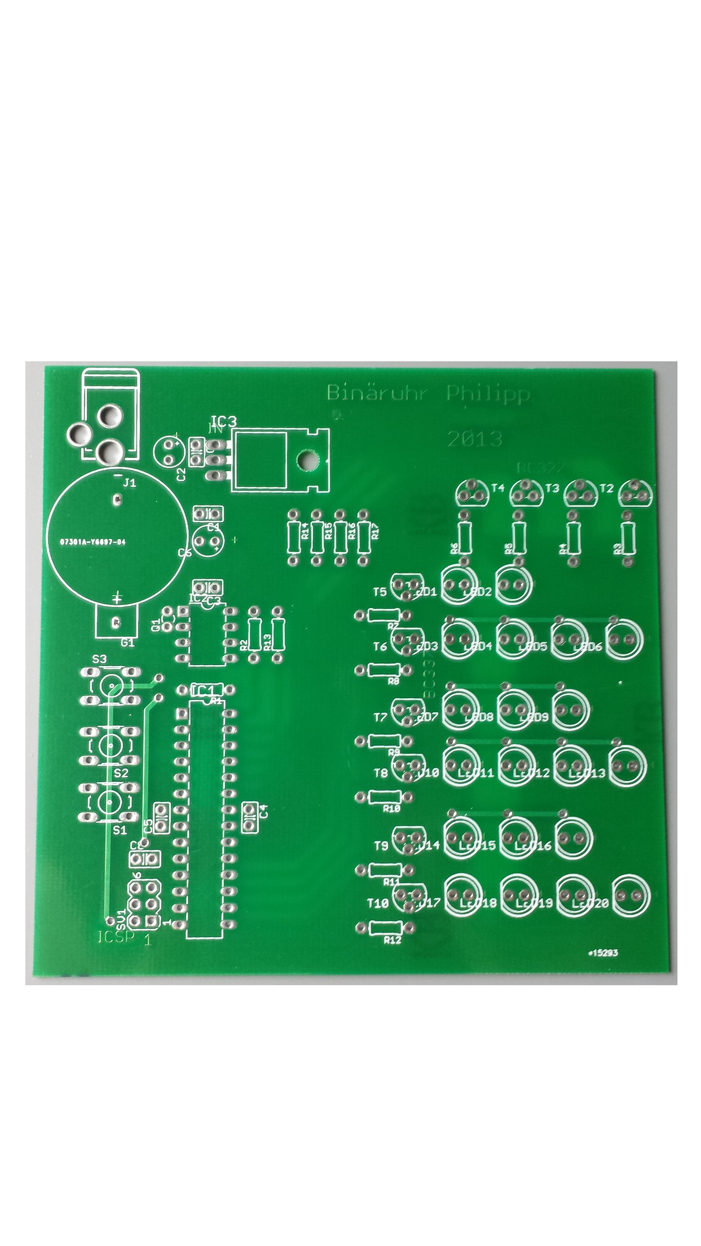

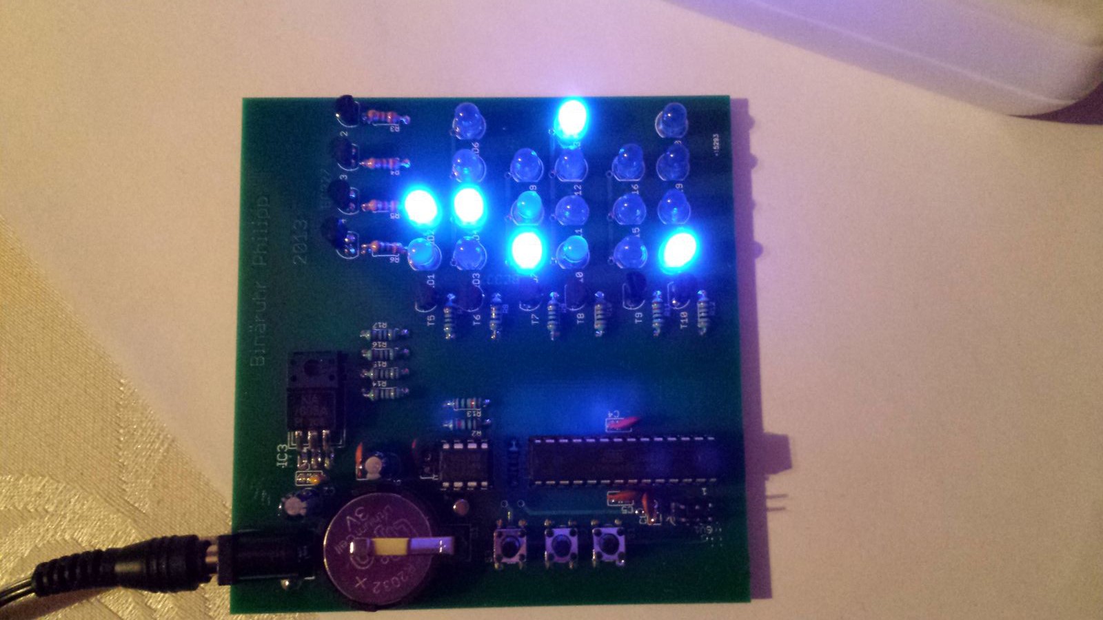

Ich hab mir die Platine in China machen lassen und hatte heute endlich
die Gelegenheit, sie zusammen zu löten.
Überraschung: Sie funktioniert tatsächlich! Nochmals tausend Dank für
all die Unterstützung!
Sergius G. schrieb:
> Bei welchem Hersteller in China hast du denn es machen lassen ?
> - Anzahl
> - Kosten pro Stück
> - Dauer
> Wären interessante Infos.
Bei ITead, da gibt es 10 Stück (Format 10x10cm) für $25. Mit Versand
(billigste Option) liegt man dann bei $33.88, also 25€
http://imall.iteadstudio.com/open-pcb/pcb-prototyping/im120418003.html
Laut Website soll man mit 6 Wochen Lieferzeit rechnen, meine waren nach
3 Wochen da.
Ich habe mal eine der unbestückten Platinen fotografiert.
Sergius G. schrieb:
> Sieht aber cool aus, gratulliere!
Vielen Dank! Ich werde sie aber in einem Bilderrahmen verstecken, um
meine amateurhafte Lötarbeit zu verstecken :)
von Martin S. (sirnails)
Kannst Du mir noch einen Gefallen tun, und mal an ein paar Bohrungen
messen, ob diese sauber galvanisiert sind? Ich habe mir schon überlegt,
solche Kontakte als Via zu nutzen, aber dazu muss das Zeug auch leiten
Sehr gerne, wenn du mir verrätst, wie das geht (Anfänger...) ;)
Ich hab allerdings mal an beiden Seiten die Kontakte mit dem Multimeter
durchgeprüft, da piept es, wo es piepsen soll.
Genau darum geht es mir: Ob das Loch eines - beispielsweise - Widerstand
auf beiden Seiten gemessen Durchgang hat.
Blödsinn! Jetzt will ich erst recht sehen wie du das gelötet hast!
Danke für die Bilder und den Hinweis auf den Hersteller und die Preise.
Da lohnt es nicht, noch eine Platine selbst zu machen.
Werde mal mein Layout verbessern und dann bestell ich mir da auch mal
einen Schwung.
Na gut... ;) Ich musste leider die Transistoren ein bisschen biegen, da
die Beinchen etwas anders angeordnet sind, als auf der Platine
vorgesehen. Zudem hat sich bei den Widerständen das Kreppband, mit dem
ich sie festgehalten habe, gelöst, so dass...naja man siehts.
Es war allerdings schon spät und ich war schon etwas matsche vom
Seminararbeit schreiben.

Halb so wild. Da hab ich im Anfang schon mehr Mist zusammen gelötet.
