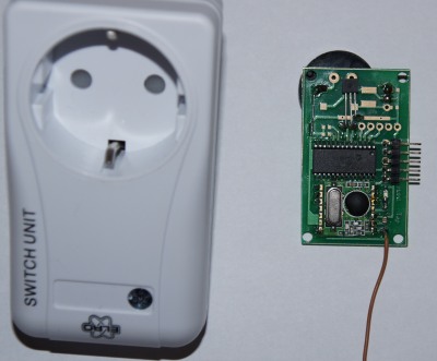

Alternativ könnte man die ELRO Funksteckdosen für's gleiche Geld nehmen
und dem µC ein AM-Sendemodul für 5€ spendieren. Das spart etliche
Strippen.

Ich werde es wohl mit Funksteckdosen probieren, danke für den Tipp.

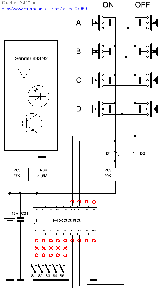

von Torsten C. (torsten_c) Benutzerseite
Harald Wilhelms schrieb:
> Ich nehm dafür immer ein Relais.
Mein Kollege sagt auch immer: "Wenn ich mal nicht weiter weiß, dann
nehm' ich ein Relais."
Yann schrieb:
> eine Steckdose per Mikrocontroller mit
> einem einfachen Steuersignal ein- und auszuschalten.
Du meinst einfach einen Logik-Pegel? 0V = aus, 1,2 .. 5V = an? Dann
vergiss die ganzen USB-Beiträge.
Ich habe schon viel Zeit mit der Suche danach verbracht. Leider
erfolglos. Ich will mir bei der nächsten Reichelt-Bestellung hiervon ein
paar bestellen:
http://www.reichelt.de/index.html?ARTICLE=65991
Dann kommt da entweder ein Relais, ein Triac mit Sniffer und Optokoppler
oder sogar noch ein µC mit 1wire rein, mal sehen. Aber das hilft Dir
leider nicht kurzfristig weiter.
Ob da ein Stromstoßschalter rein passt und ob's die auch für 3..5V gibt?
Ich bin skeptisch. Dann vielleicht eher ein bistabiles Relais.

PS: Ach ja, sorry: ...und den µC dann über Analogschalter mit der
Fernbedienung verbinden? Oder braucht noch jemand 'ne drahtgebundene

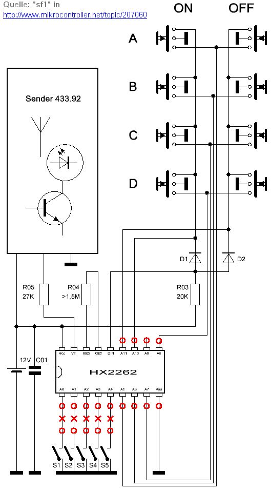

> Hat jemand mit den Pollin-Teilen Erfahrung?
Sender basiert auf HX2262, Gummitasten haben 2 Pole (schalten 12V
Versorgungsspannung und Code).
http://www.adafruit.com/datasheets/PT2262.pdf
Empfänger basiert auf HT12E, kein uC, Empfänger als Modul.
Ordentliche Kreuzschlitzschrauben.
Man könnte in den Empfänger eine Ersatzplatine einlegen mit dem
vorhandenen Relais,
oder eine Ersatzplatine die das vorhandene Relais über das vorhandene
Kondensatornetzteil versorgt per vorhandenem Transistor mit Freilaufiode
und LED und per dazugebautem Optokoppler mit niedriger Spannung und
Strom (TTL-kompatibel) schaltet.
Cool, woher weißt Du sowas?
Das sieht nach High-Side-Schaltern aus, aber Relais gehen natürlich
auch. Oder könnte Prellen ein Problem sein?
12V? Sind die bekloppt, oder werden die von der Batterie-Industrie
subventioniert? Bei dem Preis ...
Ich denke, die Versorgung sollte über die Leitung vom µC-Board kommen.
MaWin schrieb:
> Man könnte in den Empfänger eine Ersatzplatine einlegen … die das
> vorhandene Relais über das vorhandene Kondensatornetzteil versorgt
> per vorhandenem Transistor mit Freilaufiode und LED und per
Ja, so sollte man das machen. ABER:
Wenn mal ein Funkbefehl bei manueller Bedienung nicht ankommt, drückt
man einfach nochmal. Wie macht man das beim µC? 10 mal versuchen und
dann hoffen, dass das Relais an ist?
Gab es vielleicht früher bei Pollin mal andere? Ich hatte mir für knapp
20€ letztens ein Set bei Aldi mitgenommen. Der Chip hatte keine
Beschriftung, aber das kann nur 4 Kanäle, hat also keine DIP-Schalter
für unterschiedliche "Systemcodes". Vielleicht sind die das.
Das Preis-Leistungsverhältnis bei den Aldi-Steckdosen ist jedenfalls
mieserabel: Nur 4 Kanäle und fast der doppelte Preis wie bei Pollin.
Bei den Sets von Pollin kann man für etwas mehr als den halben Preis bis
zu 128 verschiedene Funkschaltsteckdosen schalten.
Da sieht das so aus, wie im
Beitrag "Re: Pollin Fernbedienung oder HX2262"
Zur Ansteuerung per µC benötigt man nur 6 + 5 = 11
Open-Collector-Ausgänge, also noch nichtmals Anlalogschalter.
Da man immer nur eine Taste gleichzeitig drücken muss, kann man die
Anzahl der am µC benötigten Port-Pins über decoder/demultiplexer noch
von 11 auf 9 reduzieren.
Und wenn man auf 64 Kanäle (16 Systemcodes) verzichtet und ein Bit über
den DIP-Schalter einstellet statt über den µC, kommt man mit 8 Bits aus
und kann die Tasten per SPI und ein 8-Bit Schieberegister einfach über
3..6 Drähte vom µC drücken.
Ich denke, ich werde dafür mal "Adapter-Platinchen" layouten.
von Roland (Gast)
Ich würde es so machen --> bei Pollin gibt es einen Temperaturschalter
Bausatzt für 3,95€. Die Schaltleistung ist natürlich nicht so hoch, man
steuere deshalb ein größeres Relais an um die Steckdose zu Schalten.
Die Temperaturschalter gibt es natürlich auch fertig im Gehäuse, auch
mit passender Schaltleistung für eine Steckdose, kostet aber etwas mehr.
Die von MaWin gepostete Funksteuerung ist in der Tat per DIP Schalter
auf verschiedene Adressen zu schalten, jeder Empfänger kann den Kanal
auch noch auswählen. Die Funkstrecke erscheint mir recht sicher, solange
man die Empfänger nicht völlig von der HF abschattet oder direkt daneben
eine China Wandwarze laufen lässt.
Bei Pollin gabs auch mal das 'Homelight' System mit HS1527 OTP Codechip,
4 Kanälen und 'All Off' Knackfrosch auf dem Sender. Dafür hab ich mal
Modifikationen für mehrere Sender gleichzeitig programmiert:
http://www.schoeldgen.de/avr/
Ersatzsender gibts dafür noch bei Pollin, das System ist aber aus dem
Programm.
128 = 32 x 4 (32 Systemcodes, 4 Tasterpaare: A, B, D und D)
Wenn man "A9" benutzt, sogar 5 x 32 = 160, in den Original-
Fernbedienungen ist "A9" mit keinem Tasterpaar verbunden, aber die
Empfänger haben dafür einen DIP-Schalter "E".
Mit einem µC gehen sogar noch mehr Steckdosen, da man nicht nur die
Kanäle A, B, C, D und E verwenden kann, sondern nach dem Binärsystem
auch Kombinationen. Es gehen dann nicht etwa mehrere Steckdosen an,
sondern nur die eine, die z.B. auf "AB" oder "BC" geschaltet ist.
Also mit "A9" und dem Binärsystem gehen 1024 Steckdosen an und aus!!!
Ich habe die Leiterbahnen an den roten Kreuzen durchtrennt und an den
roten Kringeln Drähte angelötet.

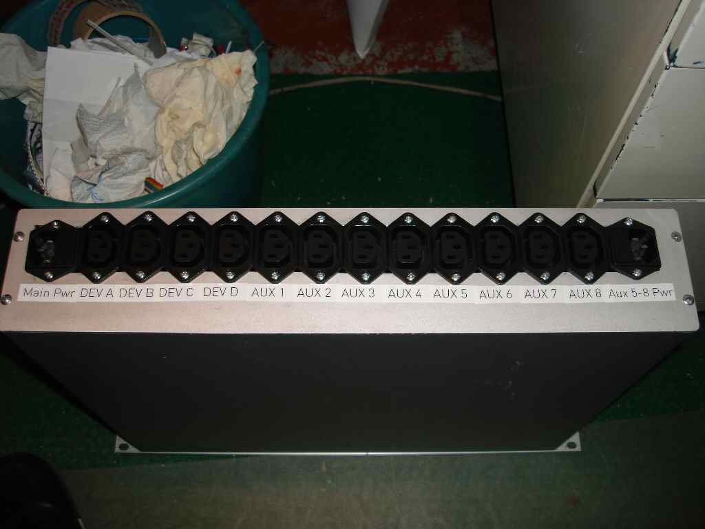

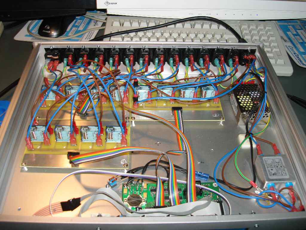

von Frank K. (fchk)
Ich habe mir mal eine Schaltbox für meinen Schaltschrank gebaut. Wird
von einem PIC18F67J60 über TCP/IP gesteuert und kann 12 Geräte schalten
und zusätzlich 4 Rechner resetten und per Power-Taster an- und
ausschalten. Läuft hier seit einigen Jahren 24*7.
fchk
Sieht gut und teuer aus. :-) Das käme ohne Papierkörbe im Bild sicher
noch besser rüber. ;-)
Viel zu kompliziert, sorry. Einfacher: Den µC direkt an das HF-Teil
anschließen und das Protokoll seriell übertragen:
http://forum.arduino.cc//index.php?&topic=38075.msg282113
von Wolfgang (Gast)
Da ist es doch einfacher, nur den Sender zu verwenden und die Erzeugung
der Steuertelegramme direkt dem µC zu überlassen.
Bingo! Warum hast Du mir das nicht letzte Woche schon gesagt? ;-)

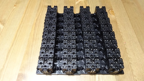

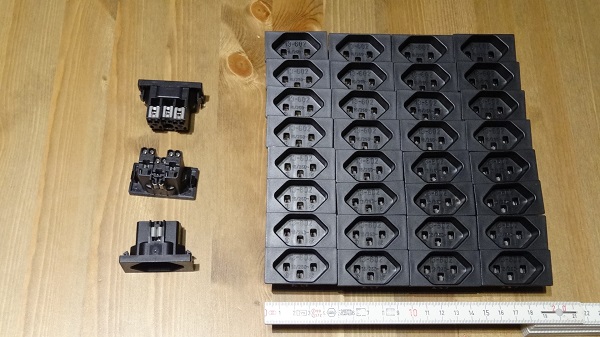

Bezüglich des Arrays: Um es kompakt zu halten, wird's wohl so werden wir
auf den Fotos. 4 x 8 CH Steckdosen 250V/16A mit netto gerade einmal
200x200 mm Flächenbedarf. Noch ein bisschen was fürs Gehäuse, eine
Hauptsicherung muss auch rein, und ein Hauptschalter für alles aus.
Schön wär natürlich eine kW-Anzeige. Werd ich dann aber wahrscheinlich
machen lassen, damit's kein Grillfest wird.
von Stefanus (Gast)
Wir das nicht zu warm, wegen mangelnder Kühlung?

Interessant, wo gib's denn die Stecker-Typ-J-Steckdosen günstig? Sind
das Steckdosen Typ 13 mit einem vertieften Buchsenloch?
Und wären die denn in Deutschland zulässig? Nicht, dass während des
Einsteckens und Herausnehmens die spannungsführenden Kontaktstifte frei
zugänglich sind.
Die 708555 von Conrad ist ja auch nur ca. 28x36mm klein und kostet 89ct
bei 100 Stück. Welchen Vorteil hat dagegen eine Typ-13-Steckdose aus der
Schweiz?

MX-FS-03V ist der 433MHz Funk-Sender und PT2262 der Encoder für die
manuelle Fernbedienung. Der PT2262 ist universell, den kann man z.B.
statt an einen Funk-Sender auch an eine Infrarot-LED anschließen. Beim
µC lässt man den Encoder weg und steuert den Sender direkt an.
In den Pollin-Sendern und Empfängern ist jeweils beides drin:
- Encoder und Sender in der Fernbedienung
- Decoder und Empfänger in der Funkschaltsteckdose.
Ist nun alles klar?
Ich glaube, die habe ich mal bei ABL Sursum gekriegt für kein Geld. Es
steht zwar eine 13 drauf (ohne das J), aber eigentlich sind es J23
Steckdosen (bis 16A, quadratische Löcher statt runden). J13 wären bis
10A. Die hätten es für mich auch getan, aber die J23 waren halt grad
erhältlich. In die Buchsen passen auch J13 und, wichtig: ganz normale
Eurostecker.
> zugänglich sind.
Wegen des Schutzkragens sind die Stifte nicht frei zugänglich, aber über
die Zulässigkeit kann icht nichts sagen.
> Schweiz?
Eurostecker passen ohne Probleme in die Typen J13 und J23: damit
entfällt für mich schon mal so gegen die Hälfte an Kabelmodifikationen:
einstecken und gut ist. Für die übrigen gilt: ein T13 Stecker ist in
kaum 2 Minuten sauber umgerüstet, wenn Schere, Abisolierwerkzeug und
Schraubendreher vorhanden sind.

@ Stefanus: Wenn's nur die Steckdosen alleine sind habe ich keine
Bedenken, vergitterte Lüftungsschlitze oben und unten und alles sollte
gut sein. Steckerleisten können das ja auch ab. Aber wenn Elektronik
hinzukommt? Gute Frage... Mal die Elektronik bauen und die
Temparaturentwicklung testen. Aber ich werd bei dieser 230V-Kiste
sicherlich auch den Fachmann zu Rate ziehen.

von Holger W. (holgerw)
meine Lösung sieht so aus:
PIC 18F misst mit TSIC30x Temperatur, die Info geht per RFM12 raus,
zusätzlich könnte er noch Steckdosen ELRO schalten.
Mit der CR2032 läuft das jetzt seit 4 Monaten, aller 5 Minuten wird
gemessen und gesendet.
Holger
