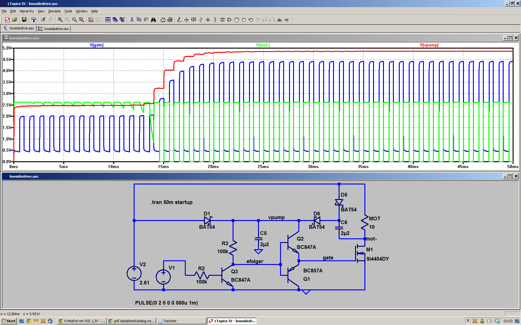

von Marius S. (lupin) Benutzerseite
Mein Versuch einer schlauen Schaltung - auch wenn sie das Problem hier
wohl nicht löst :)
Aber ich hatte vorhin die Idee und musste das mal ausprobieren.
Die Vto des FETs muss um mindestens 0,6V kleiner sein als die
Versorgungsspannung. In der Simulation habe ich einen FET mit 2V Vto.
Man sieht richtig wie er zu Anfang nicht ganz durchschalten will. Aber
irgendwann pumpt die Schaltung los und steuert mit ausreichenden Pegel
das Gate an.
Das Problem liegt im Emitterfolger, da ist mir nichts besseres
eingefallen. Eine einfache Emitterschaltung steuert den FET nicht
vernünftig an (bzw. braucht zuviel Strom, welchen die Pumpe bei
sinnvoller Dimensionierung nicht liefern kann).
