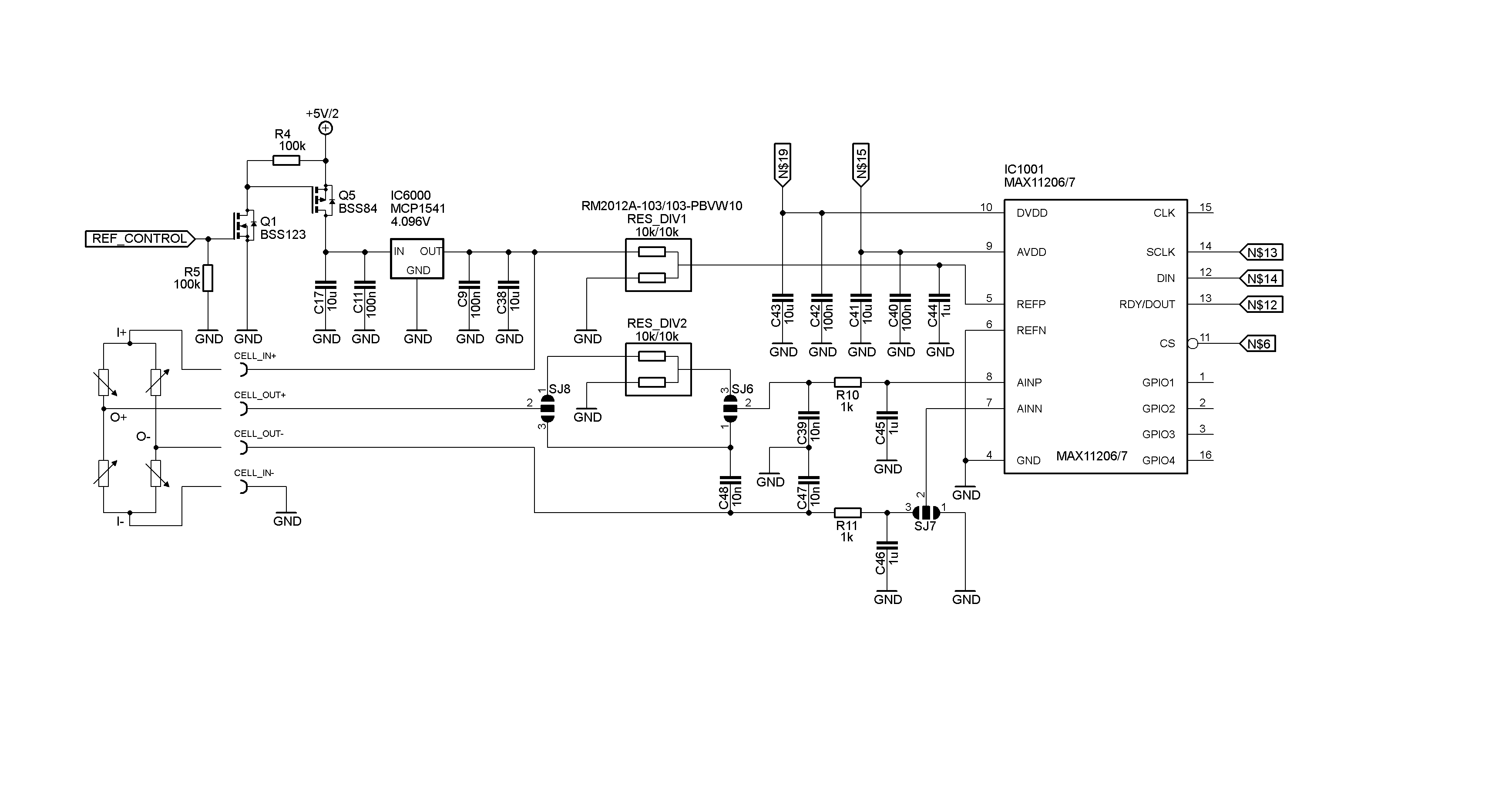

Ich habe mal eine wahrscheinlich sehr banale Frage. Ich habe eine
Referenzspannung von 4.096V in meinem System. Jetzt möchte ich aber
Eingangssignal von maximal 2V messen. Da würde es sich anbieten, die
Referenzspannung zu halbieren.
Dafür hatte ich mir gedacht, einen Spannungsteiler zu verwenden, welcher
als zwei Widerstände in einem Gehäuse daherkommt. Damit wären sie
thermisch gekoppelt. Diese gibt es jetzt z.B. als 10k/10k. Da ich jedoch
auf den Stromverbrauch achten muss, möchte ich nicht unnötig Strom
verbrauchen. Hört sich erstmal lächerlich an, aber ob ich jetzt knapp
400uA mehr verbrauche spielt hier eine große Rolle.
Macht es messtechnisch einen Unterschied, ob ich an Stelle der 10k/10k
100k/100k verwende? Dass es mir die selbe Spannung ausspuckt, ist klar.
Es geht nur um den Einsatz so hochohmiger Widerstände. Hinter den
Spannungsteiler folgt noch ein Kondensator von 1u und dann kommt der
Ref-Eingang des ADC.
Danke für jeden Hinweis

von Guido (Gast)
Ich ergänze nochmal was...
Im Prinzip geht es doch nur darum, dass der ADC beim samplen der
Referenzspannung kurz Strom zieht und der möglichst niederimpedant
geliefert werden muss, oder?
Da man bei 100k nicht gerade von niederohmig sprechen kann, muss also
der Kondensator vor dem Ref-Eingang für den Strom sorgen. Und hier muss
doch sichergestellt werden, dass beim Umladen vom 1u in die
Eingangskapazität des ADCs (7.5pF) die Spannung nicht um mehr als ein
halbes LSB fällt.
Sehe ich das soweit richtig?
Und falls es stimmt, kann mir einer helfen, wie ich den Spannungsabfall
berechne? Also mit der Umladung der beiden Kapazitäten?

Ah OK, danke, darauf habe ich garnicht geachtet. Laut DB hat der
Ref-Eingang einen dynamischen Stromfluss von +/-2,1uA/V, also in meinem
Fall wären das +/-4,3uA.
Bei meinem Spannungsteiler (bei 100k/100k) an den 4,096V würde ja ein
Strom von 20,5uA nach GND fließen. Ist ja auch nicht wesentlich mehr als
der Eingangsstrom des ADCs. Bekomme ich hier dann Probleme mit dem
ungleichmäßigen Spannungsabfall auf Grund des "belasteten"
Spannungsteilers?
> Spannungsteilers?
Sicher, einen Fehler von 20%
Ein Stützkondensator nach Masse reduziert das Problem vom dynamischen
Strombedarf zum statischen Strombedarf.

von MaWin (Gast)
> Wie komme ich auf den Wert?
4uA vs. 20uA, überschlägig.

von Guido (Gast)
So Leute,
ich melde mich jetzt auch mal zurück...
Als erstes möchte ich mich entschuldigen, dass auch ich gestern ein
wenig ausfällig geworden bin. Also Löti: Sorry! War nur gestern ein
wenig von den Antworten genervt. Dennoch...ich entschuldige mich für
meinen abfälligen Ton.
Ich fange jetzt nochmal von vorne an und diesmal ein bisschen
ausführlicher:
Ich möchte mit einem ADC zwei Typen von Messzellen auswerten können.
Eine ist eine kapazitive Messzelle, welche ein Spannungssignal am
Ausgang liefert. Diese Zelle hat eine eigene Elektronik und braucht zum
Betrieb mindestens 4V Spannung. Das Ausgangssignal ist ratiometrisch und
bewegt sich in einem Bereich von 10%*Vcc bis 90%*Vcc, also bei einer
Versorgung von 4,096V (bietet sich an) zwischen etwa 0,4V und 3,6V.
Diese Messzelle will an ihrem Ausgang mindestens 10kOhm Last sehen und
treibt maximal 300pF. Dies ist dann halt auch die Ausgangsimpedanz.
Die zweite Messzelle basiert auf DMS-Basis und ist als Brücke
verschaltet, also rein resistiv. Ich bekomme also ein Ausgangssignal,
welches (bei 4,096V Versorgung) ca. 35mV Differenz liefert. Da es eine
Messbrücke ist, liegen am positiven Ausgang, sowie auch am negativen
noch jeweils die halbe Versorgungsspannung an. Eine Wheatstonsche
Messbrücke halt. Vom positiven und vom negativen Ausgang zum negativen
Eingang (GND in meiner Anwendung), bzw. dem positiven sind es jeweils
2,78kOhm. Das schreibe ich, damit auch hier die Ausgangsimpedanz bekannt
ist.
Ich möchte gerne eine Schaltung haben, welche mit beiden Sensoren
zurecht kommt. Also muss ich einmal single-ended messen und einmal
differentiell. Dazu muss ich einmal das Signal verstärken und einmal
nicht.
Ideal wäre also:
Ein ADC, welcher single-ended, sowie differentiell messen kann - da
jeder differentielle ADC auch single-ended messen kann, indem ich seinen
negativen Eingang auf Masse lege, bietet sich hier ein differentieller
Wandler an, sofern kein Typ gefunden wird, wird der explizit für beides
geeignet ist. Immerhin geht der halbe Messbereich verloren.
Idealerweise würde der ADC mit 3,3V betrieben werden, da mein uC auch
mit 3,3V läuft. Dies war übrigens der Grund für den Spagat mit dem
Spannungsteiler an der Referenzspannung, mit welchem ich den ganzen
Thread begonnen hatte. Die Frage nach dem Unterschied von 10k/10K zu
100k/100k kam daher, dass die bei 4,096V durch den 20k-Spannungsteiler
fließenden 200uA sehr weh tun, da die ganze Schaltung weniger als 3,5mA
verbrauchen soll. Bei 200k wären es halt um den Faktor 10 geringer. Da
ich die Messzelle (die single-ended Variante) ja bereits beschrieben
hatte und nun ihr Ausgangssignal bekannt ist, ist klar, dass ebenso
dieses mit einem selbigen Spannungsteiler heruntergeteilt werden müsste.
Das war in meinem Eingangspost die Angabe mit den 2V Ausgangsspannung,
denn ich hatte den Spannungsteiler gedanklich schon integriert, was
natürlich genau der selbe Mist mit den selben Problemen wie bei der
Referenzspannung ist. Angedacht waren hier Spannungsteiler in einem
Gehäuse, damit diese thermisch verbunden sind und idealerweise
gleichermaßen wandern.
Daraus folgt, dass der ADC wohl 5V als Versorgung bekommt und dann die
4,096V direkt angeschlossen werden. Zwei verschiedene
Referenzspannungsquellen möchte ich ungern verwenden, da halt wieder
mehr Bauteile, mehr Kosten, mehr Stromverbrauch und vor allem nicht die
thermische Kopplung zwischen Vref und Ausgangssignal der Zelle vorhanden
ist.
Der Wandler sollte einen internen PGA haben, damit auf eine externe
Verstärkung verzichtet werden kann. Dies wäre zum einen sinnvoll, da
hierdurch keine Totgeburten auf der Platine rumhängen, die bei der
Messzelle mit dem Signalausgang von bis zu 3,6V nicht erforderlich sind.
Zum anderen müsste ich hierfür einen sehr temperaturstabilen OP
verwenden, dessen Widerstandsbeschaltung ebenso stabil sein muss. Der
PGA sollte mindestens eine Verstärkung von 128 haben.
128 deswegen, weil ich dann die Referenzspannung von 4,096V direkt an
den ADC legen könnte und die Differenzspannung der Messbrücke
ausreichend verstärken kann, damit der Messbereich gut genug ausgenutzt
werden kann. 128*35mV ist zwar mehr als 4,096V aber dann eben hier mit
A=64. Ích habe mehrere dieser Zellen, welche sich in ihrer
Ausgangsspannung auch noch unterscheiden. Maximal 128 wäre also eine
gute Verstärkung für den PGA.
Auch super wäre die Anbindung per SPI, aber I²C ist auch OK, daran soll
es nicht scheitern.
Darüber hinaus sollten es 16Bit sein. Wegen dem Stromverbauch und der
Auflösung kommt ein S/D-Wandler in Frage. Stromsparend muss er natürlich
auch sein aus oben genannten Gründen. Ein Wandler, welcher mehr als
400uA verbraucht, kommt nicht in Frage. Aber davon gibt es genug.
So...das waren erstmal meine Wusnchvorstellungen. Wäre natürlich auch
toll, wenn das Teil nicht 20€ kostet.
Aber da dies hier ja kein Aufruf für die Suche nach dem sein sollte,
habe ich bereits zwei Tage mit dem Auffinden eines geeigneten Wandlers
verbracht und musste feststellen, dass es den von mir gewünschten Typen
leider nicht zu geben scheint.
Was ich bis jetzt in Erwägung gezogen hatte waren halt beispielsweise
der MAX11206 (denn den hatte ich noch hier), welcher einen PGA von 128
besitzt, 20Bit Auflösung (brauche ich nicht, aber war ja da), sowohl
single-ended, wie auch differentiell messen kann und dies auch bis zur
vollen Referenzspannung, also +/VREF, bzw. bis VREF bei single-ended.
Stromsparend isser auch, also eigentlich erstmal optimal...aber er hat
eine maximale Versorgungsspannung von 3,6V.
Daher kamen die Spannungsteiler, sowohl für die Referenzspannung, wie
auch für das Ausgangssignal. Diese Variante ist im Bild "Var1" zu sehen.
Links am Eingang ist zwar jetzt die Messbrücke dargestellt, aber da kann
halt auch die single-ended-Messzelle dran, nur dass dann eben Eingang-
frei bleibt. Entsprechend des Sensors müssen die Jumper gesetzt werden.
Aber ich habe mich ja schon davon überzeugen lassen, dass das nicht so
dolle ist. Alternativ hat der MAX11206 noch Eingangsbuffer, welche den
Strom in seine Eingänge auf ca. 20-30nA sinken lässt. Dennoch wäre es
natürlich toll, wenn es eine bessere Variante ganz ohne die
Spannungsteiler gibt.

Ergo bin ich eigentlich noch nicht wirklich weiter. den MAX11206 würde
ich am liebsten benutzen, jedoch sind die Hürden ja jetzt klar.
Desweiteren versuche ich auch zu verstehen, ob eine große Kapazität am
Eingang des ADCs besser oder schlechter ist. Eine große Kapazität kann
natürlich schnell Strom nachliefern für den Sampling-C, braucht aber
auch wesentlich länger, bis sie durch die hohe Quellenimpedanz wieder
aufgeladen ist. Hier wäre ich auch froh, wenn mit vielleicht jemand ein
wenig helfen, bzw. mir Tipps geben könnte. Es hat ja was mit der
Sampling-Frequenz des Wandlers zu tun, aber ich muss gestehen, dass ich
bisher immer einen 1k -> 1u an den Eingang gesetzt habe. Davor saß dann
aber auch meist ein OP. Den würde ich diesmal gerne weglassen.
Ach ja, da war ja noch die Frage, wieso nicht Referenzspannung mit einem
OP verdoppeln und damit die Messzelle speisen - nun, die Messzelle hat
eine relativ große Kapazität auf ihrer Elektronik, irgendwas im
einstelligen uF-Bereich. Einem OP knicken da ja auch schon die Eier weg.
Und ein Serien-R zur Entkopplung kommt auf Grund des dynamischen
Stromverbrauches der Messzelle auch nicht in Frage.
So, ziemlich viel Text...ich hoffe, mein Anliegen ist jetzt etwas
klarer.
Gruß, Guido
von MaWin (Gast)
Da deine beiden Sensoren ein Signal ratiometrisch zur
Versorgungsspannung abgeben brauchst du überhaupt keine
Referenzspannung, du betreibst beide mit 5V. Du musst nur daraf achten,
dass die Spannung während der Messung auf die benötigte Bitgenauigkeit
hin konstant bleibt, daher das LC Filter bei den üblichen AVR
Schaltungen.
Dein DMS liefert ein kleines Signal. Da unbekannt ist, welche Auflösung
du brauchst, kann ein Verstärker nötig sein. Da unbekannt ist, ob du
positive und negative Differenzen oder nur positive wissen willst, weiss
man nicht, wie man den Verstärker bauen soll, aber ein mit 5V
betreibbarer R2R Instrumentenverstärker klingt ausreichend. Die
Nullpunktspannung misst du mit einem zusätzlichen A/D Eingang.
Für die Versorgungsspannung tut es sicherlich ein LM2950-5 oder noch
leistungsärmere Spannungsregler. Achte nur auf die Rauschfreiheit von
AVCC/AREF.
Nötig wäre also nur ein A/D Wandler der von 0-5V misst und ein
Instrumenten-OpAmp (oder eingebauter PGA). Da uns die benötigte
Genauigkeit und Geschwindigkeit unbekannt ist, kann man mehr nicht
sagen.
Wenn du deinen ersten Ansatz mit dem hochohmigen Spannungsteiler weiter
verfolgen willst, bleibt dir natürlich immer der Einsatz eines 10-Gang
Präzisionstrimmers und der manuelle Abgleich. Das mag für ein einmaliges
Projekt brauchbar sein, wenn auch nicht in der Großserie.
von HildeK (Gast)
Axel Schwenke schrieb:
>> aber du siehst noch nicht alles: Du musst in der
>> Sample-Zeit auch den 1uF wieder ganz aufladen, sonst fällt die Spannung
>> an dem 1uF weiter.
> Dazu müßte man aber erstmal wissen, wie oft der ADC getriggert wird und
> wie lange er U_ref sampled.
Korrekt - siehe unten: diese Infos fehlen hier.
> Und ob die interne Kapazität während der
> Messung wirklich entladen wird (weil wenn nicht, muß sie ja nicht von 0
> beginnend wieder aufgeladen werden). Usw. usf.
Völlig korrekt. Worst Case ist aber, dass sie von 0 beginnend aufgeladen
werden muss - genau dann, wenn der vorhergehende Messwert eben 0 war und
der aktuelle den Maximalwert hätte. Das ist ja nicht auszuschließen.
>> Also: der Quellwiderstand vor dem 1µF muss so niederohmig wie möglich
>> werden!
> Fast. So niederohmig wie nötig
> Ein kleiner aber feiner Unterschied.
Ja, "nötig" ist der korrekte Ausdruck! Mein Fehler.
> Aber um das zu quantifizieren, fehlen uns Informationen.
Richtig, quantifizieren muss der TO selbst.
