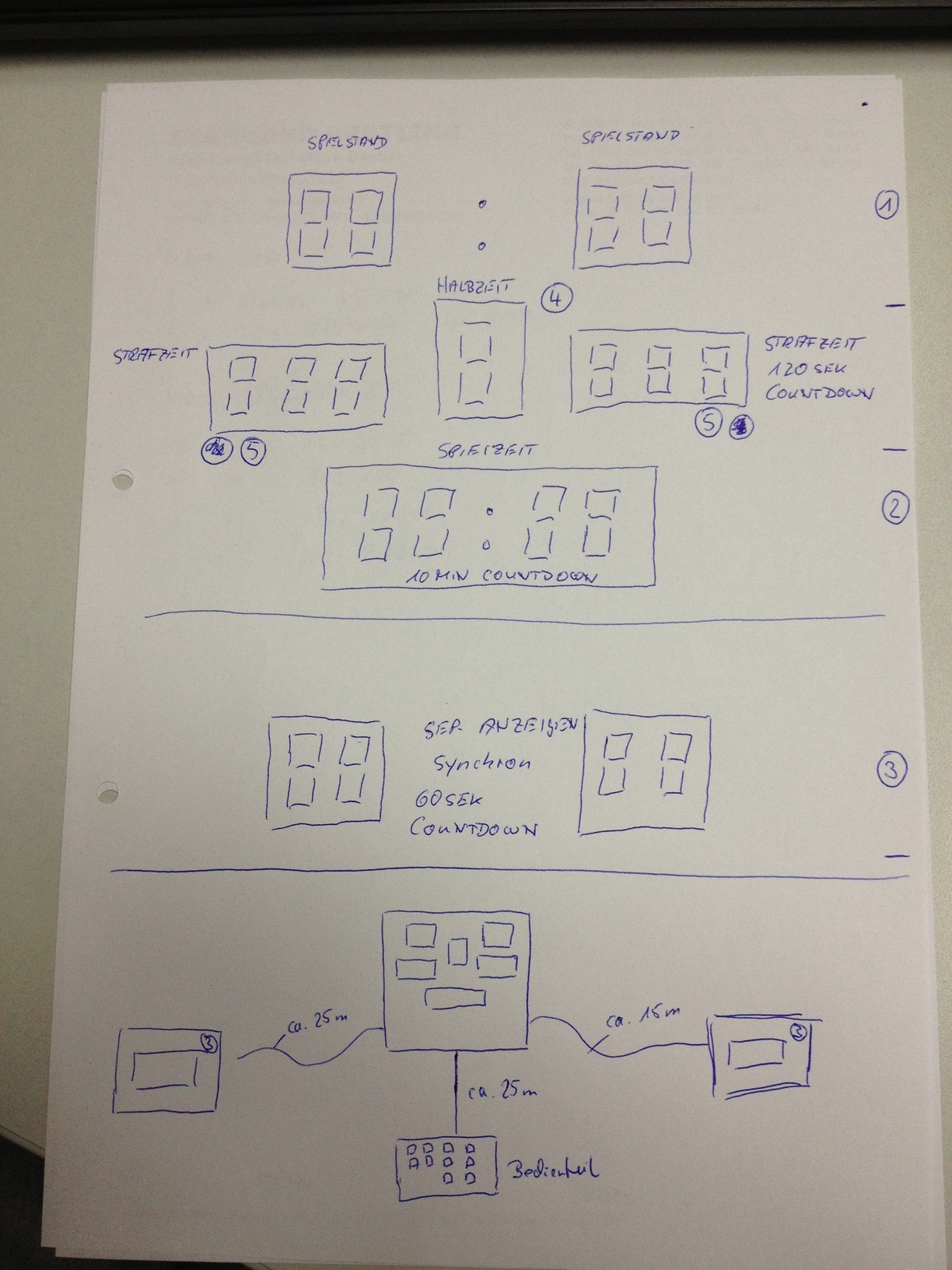

Bitte sagt mir ob es überhaupt umsetzbar ist und ob es (da ich Anfänger
bin ) mit Hilfe der Community (also euch ) machbar ist .
Ich benötige eine "Stadionuhr" die frei einstellbar ist .
Hier mal meine ersten Gedankengänge :
    zu 1 (Zeichnung) Spielstandanzeige 2x 2stellige Anzeige manuelle
einstellbar ( je Anzeige Taster +,Taster - und Taster Reset auf 00)
zu 2 (Zeichnung) Spielzeitanzeige 1x 4stellige Anzeige mit 10 bzw. 5
Min. Countdown(Taster Start/Pause und Taster Reset auf 10 Min. und
Taster Reset auf 5 Min., Buzzer wenn 00)
zu 3 (Zeichnung) Shotclock 2x 2stellige Anzeige mit je 60 Sek.
Countdown, beide Anzeigen synchron (Pause mit Spielzeitanzeige zusammen
,Taster für Reset auf 60 ,Countdown läuft wenn die Uhr läuft, Buzzer
wenn 00)
zu 4 (Zeichnung) Halbzeitanzeige 1x 1stellige Anzeige ( je Anzeige
Taster +, Taster - )
zu 5 (Zeichnung) 2x 3stellige Anzeige mit je 120 Sek. Countdown (Pause
mit Spielzeitanzeige zusammen ,Taster für Reset auf 120 ,Countdown läuft
wenn die Uhr läuft, Buzzer wenn 00)
LED-Ziffer-Segmente bestehen aus 12 cm LED-Streifen die über
Transistoren angesteuert werden, ein erster Test ergab eine gute
Sichtbarkeit auch bei Sonnenlicht
Ist eine "Splittung" der Funktionen möglich ?
z.B ein Arduino in der Anzeige und eins im Bedienfeld die dann
kommunizieren um Adern in der Verbindungsleitung zu sparen ?

1. Tip: Bildformate.
>eine Neuanschaffung je Gerät ca. 5000€ kostet habe ich mir gedacht das
>müsste doch auch einfacher gehen .
Geht es auch.
>Nach diversen Recherchen im Internet bin ich auf die Arduino Plattform
>gestoßen, und habe mir dieses (Mega 2560) besorgt .
>Nach diversen Versuchen mit LED 7-Segment-Anzeigen bin ich zu dem
>Ergebnis gekommen das meine Idee damit umsetzbar wäre.
Ist es auch.
Gut.
Sicher, warum nicht?
Kann man machen, hat Vorteile.

> Jetzt aber zu meinem Vorhaben
Die Frage ist bloss, wie gross die Anzeige sein muss,
und wie hell es dort ist.
Wenn normale 7-Segment Anzeigen (die man nur im Dämmerlicht
erkennen kannm, also drinnen) ausreichen, dann reicht auch
ein Laptop mit TFT als Anzeige und du musst gar keine
Hardware bauen, sondern nur ein Programm schreiben.
Mit etwas Geld kann man dessen Anzeige auch per Beamer an
eine Hallenwand werfen.
Blöderweise hört sich Kanupolo nach draussen an, in der
Sonne, und weit weg, also 1 Meter grosse Ziffern,
tageslichttauglich.
Und schon sind deine 5000 EUR weg. Variante 1:
Leuchtstoffröhren pro Segment. Variante 2: Sich drehende
Zylinder, auf einer Seite weiss, auf der anderen schwarz,
man kann sogar alle 7 per Kegelzahnradgetriebe koppeln
so daß in 128 Umdrehungen alle Ziffern durchgespielt werden
und nur 1 Motor nötig ist. Variante 3: Richtig helle LED
Stripes, jedes Segment aus hundert LEDs. Macht auch nicht
mehr Spass.

von Andreas V. (avee)
So schnell vieel Antworten , :)
Also Kanupolo .... Das ist Handball mit Kanus auf dem Wasser ;)
Die Ziffern brauchen eine höhe von ca. 30 cm  , das macht bei LED
Stripes je 14cm Segment eine Leistung von 1.16W pro Modul dann 8,2W max.
Also 0,68 A bei 12V und bei meinen favorisierten 48V dann 0,17 A
Die Helligkeit ist ausreichend.

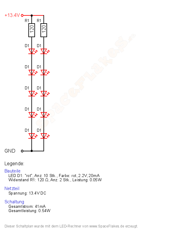

Ich habe gestern Abend noch "schnell" ein Modul zum testen gebaut mit
der Größe von ca. 18x8cm
Jedes Segment besteht (erst mal) aus 10 LED's , macht dann 70 LED's mit
einem Strom von max 1,2A :S
An der Anschaltplatine mache ich mich heute zu schaffen, alles über

@ Andreas Vee (avee)
Je 5 in Reihe. Das passt so.

von Conny G. (conny_g)
13,4 Volt?
Conny G. schrieb:
> 13,4 Volt?
Jep , das Netzteil das ich zur Hand hatte hat laut Typenschild 13,8
Leerlaufspannung und soll 12 V haben aber unter Last sind es 13,4 ,
deswegen hab ich den Vorwiderstand für 13,4 berechnet , lässt sich ja
später problemlos auf 12V umrechnen. Ist ja erst mal nur ein Testmodul.
von Falk B. (falk)
Dann hast du wahrscheinlich mit sehr dünnen Kabel an der falschen Stelle
gemessen. Oder das Netzteil ist von sehr geringer Qualität.
