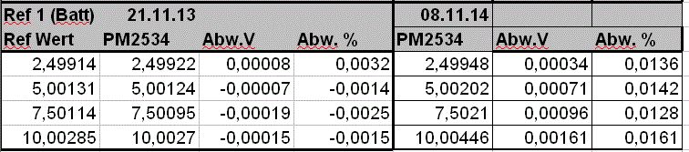

Sorry, dass ich die alte Leiche nochmal ausgrabe, aber nachdem jetzt ein Jahr vergangen ist wollte ich Anja sagen, dass Ihre Prognose ziemlich genau eingetroffen ist: Anja schrieb: > Für 15 EUR eine tolle Dienstleistung. > Ein Gehäuse einen Akku und eine Referenz gibts dann auch noch dazu. > > Man darf nur nicht erwarten daß die Werte in einem Jahr immer noch > stimmen. > Bei der "Genauigkeit" würde ich eher erwarten daß die Drift innerhalb > eines Jahres so um 0.5-1.0mV liegt. Ich habe mein PM 2534 Multimeter letztes Jahr gebraucht gekauft. Vorher hat es jahrelang als Systemmultimeter im industriellen Einsatz seinen Dienst getan. Angesichts des Alters von 20 Jahren und der Betriebsstunden wird die Referenz wohl ordentlich gealtert sein. Obwohl es mehrere Jahre nicht kalibriert wurde hat es wie in der Tabelle zu sehen im letzten Jahr noch sehr gut die Werte der flammneuen Referenz getroffen. Insofern denke ich, dass die 1,76mV Drift bei 10V hauptsächlich auf die Referenz zurückzuführen sind. Insofern war Anjas Prognose mehr als zutreffend. Kennt jemand in Düsseldorf eine günstige Adresse, bei der ich neue Werte für die Referenz bekommen kann?
#3882570
Hallo, die billigste Variante wird wohl sein eine neue frisch kalibrierte Referenz zu bestellen. In der Hoffnung (die stirbt bekanntlich zu letzt) daß die "alte" dann bis nächstes Jahr weniger altert. Spaß beiseite. Langfristig würde ich mir eine "richtige" Referenz (also buried zener) im hermetisch dichten Gehäuse zulegen. Also entweder eine LM399 (DigiKey) mit 7V oder wenigstens eine AD586LQ (5V) oder AD587UQ (10V) oder eine LT1236AILS8-5 (5V). (dann halt bei konstanter Temperatur). Davon dann 3-4 Stück 1 Jahr im Dauerbetrieb altern lassen und dann kalibrieren. Während der Alterung kann man ja schon mal die Differenzspannungen aufzeichnen und schauen welche Referenz am schnellsten vom Mittelwert wegdriftet. Gruß Anja
