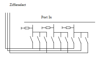

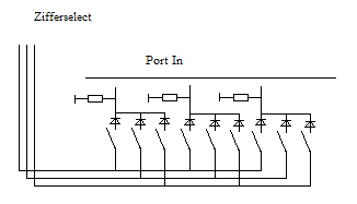

von c-hater (Gast)
David Schwandt schrieb:
>> der ATMega16 hat 4 vollständige Port, also 32 frei verfügbare Portpins.
>> Das reicht für dein Projekt.
> Naja - 15 + 7 + 8 + 5 = 35...
Falsch gerechnet. Wenn man sowieso LEDs muxed, dann nutzt man natürlich
sinnvollerweise die Spalten oder Zeilen der LED-Matrix gleich auch als
Spalten und Zeilen einer Tastaturmatrix. D.h.: Deine 8 Taster kosten
nicht acht Pins, sondern gar nur einen, was zu folgender Rechnung führt:
15 + 7 + 1 + 5 = 28 -> 40-poliger ATMega hat noch Reserven
> Und ich habe mit dieser Lösung glaube ich den größten
> Verdrahtungsaufwand
Kommt drauf an. Jedes zusätzliche Bauelement erhöht prinzipiell die Zahl
der Signale. Ob der Verdrahtungsaufwand dadurch erhöht wird, hängt
einfach davon ab, welche Signale verdrahtet werden müssen. Wenn nur zu
den LEDs
Strippen gezogen werden müssen, ist der Verdrahtungsaufwand unabhängig
von der Implementierung der Ansteuerung, denn die Zahl der LED-Signale
bleibt ja konstant bei 10 pro dreistelliger Einheit.
von David S. (tischler)
Das musst du mir etwas anders Erklären, das verstehe ich nicht ganz...

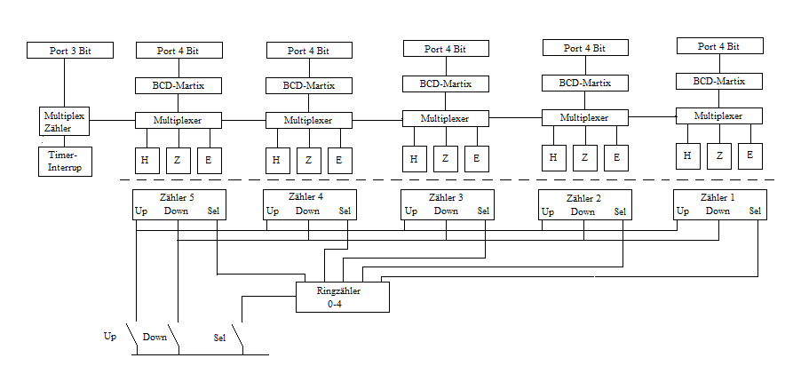

von Ideas (Gast)
Habe mal einen Schaltungvorschlag angehängt.
So als Idee. Manchmal hilft die 74er Familie beim vereinfachen der
Ansteuerung schon ganz gut.

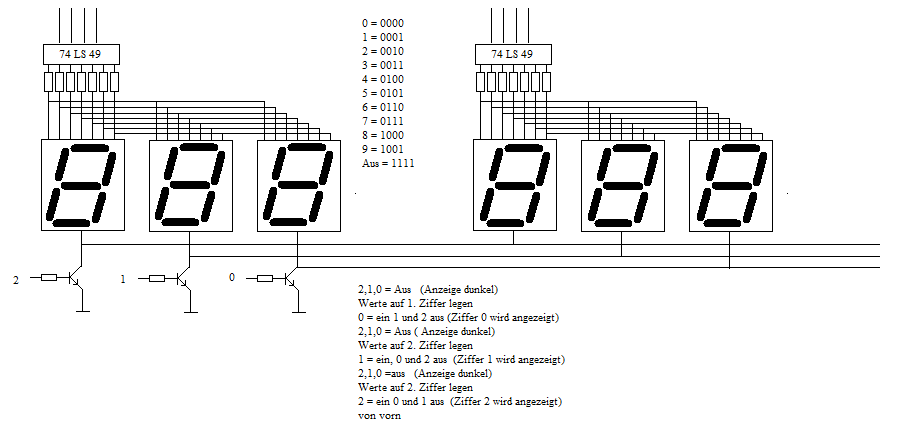

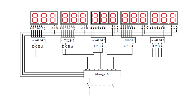

von Martin V. (oldmax)
Hi
Fünfzehn Anzeigen zu multiplexen ist machbar, aber das Ergebnis
sicherlich nicht erfreulich. Geh mal davon aus, das du im mSek. Takt die
Ziffern durchschaltest. Das bedeutet, du hast jede Ziffer alle 15 mSek.
genau für eine mSek. angesteuert, die Schaltzeiten der Treiber mal
vernachlässigt. Du wirst auf diese Weise die Anzeigen wirklich
grenzwertig ansteuern müssen, um überhaupt Helligkeit rein zu bekommen.
Vielleicht, wenn du ein paar IC's einsetzt läßt es sich mit 5 Gruppen
und 5 74xx47 (7Segment-Decoder) aufbauen. Du brauchst dazu 5*4 für die
Ziffer der Azeigegruppe, 3 für die Selektierung der Ziffer, das sind 23
Pins. Das liefert dir ein Atmega 16 und du hast genug Pins für andere
Zwecke. Wichtig ist, das du die Ziffern erst ausschaltest, die neue Zahl
ausgibst und dann die Ziffern wieder einschaltest, sonst erhältst du ein
"Überleuchten" der Anzeige.
Hab die mal eine Skizze angehängt. Die Signalpegel sind noch anzupassen
und auch die Zifferntreiber hab ich weggelassen. Die sind zwingend
erforderlich, da du dort den Segmentstrom von 5*7 Segmenten hast. Also
bis zu 700 mA bei einem Segmentstrom von 20 mA. Das treibt kein Ausgang
eines Controllers!
Gruß oldmax
von Mega16 (Gast)
Martins Idee finde ich gut. Damit reduziert man alles auf ein 1 aus 3
Multiplexing.
Also leuchten immer 5 Anzeigen gleichzeitig. Führende Nullen ev  über
den Decoder ausblenden?
Ich denke auch, die Idee von Martin ist die beste - sie "passt" auf den
Atmega16 was die Pins angeht, und ich habe nur 3 Multiplexer, und es
werden - wie ihr schon geschrieben hat - 5 Ziffern gleichzeitig
angezeigt und nicht nur eine.
Heute Abend / Nacht plane ich mal einen genaueren Schaltplan.
Hi
Gut, in Bascom kenn ich mich nicht aus aber ein Programmschema kann ich
dir Liefern. Dazu noch ein Tipp: Du brauchst die Taster nicht per
Interrupt einlesen. Die kannst du locker einmal am Schleifenanfang lesen
und dann auswerten. Den Übertrag vom Zähler zu Ziffer machst du nur,
wenn sich die Zahl ändert. Der Timer arbeitet für sich und adressiert
die Ziffern, einmal für die Anzeige und einmal für die Variable. Das
Schema gibt dir die Möglichkeit, einzelne Blöcke zu programmieren und zu
testen. Hast du einen Kanal fertig, kannst du die anderen aufbauen. Es
ist immer ratsam, sich eine solche Skizze hinzulegen. Das Programm wird
danach entwickelt. So behältst du den Überblick. An die Module schreibst
du die Information, welche Subroutine, welche Variable. Du wirst sehen,
es ist ganz einfach. Ach ja, der 7447 ist für deine Anzeige nicht
geeignet. Der 7449 jedoch ist für Anzeigen mit gem. Kathode. Die
Widerstände must du ausprobieren, ich denke so bei 150 - 180 Ohm sollten
passen. Bei den Transistoren denk ich tut es ein 1kOhm.
Und nun viel Spaß, mehr werd ich nicht beitragen können.
Gruß oldmax
Hi
Fünf Minuten hab ich noch. Da du für jeden Spieler einen eigenen Taster
willst, ok, da wirst du mit einer Tastenmatrix arbeiten müssen. Dafür
nimmst du die Ausgänge, mit denen du die Ziffern beim Multiplexen
selektierst, und legst diese jeweils auf die Taster. (statt GND) Damit
kannst du schon mal 3x3 also 9 Tastersignale erstellen. Um anzuzeigen,
welcher Spieler grad aktuell angewählt ist, reicht eine LED, oder du
spendierst einen weiteren Baustein, um eine 7-Segmentanzeige
anzusteuern. In der Timer-ISR liest du dann die Eingänge und ordnest
diese dann zu. Die Pull-Down Widerstände benötigst du, wenn du aktive
High Selectausgänge hast. Bei active Low genügt der Interne. Evtl.
brauchst du auch Dioden, wenn die Möglichkeit gegeben sein soll, das
auch mehrere Taster gleichzeitig betätigt werden. Wenn du mit active Low
arbeitest, dann sind die Dioden natürlich anders herum einzubauen.
Außerdem ist es ratsam, im Programm den logischen Status zu drehen, denn
im Kopf ist ein gedrückter Taster "1". Bei Taster, die GND schalten, ist
es aber invers. Irgendwann einmal fällst du damit auf die Nase und
suchst dir einen Wolf. Also, darauf achten.
Gruß oldmax
