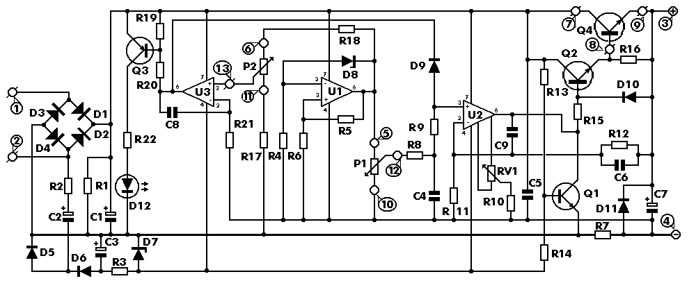

von Martin M. (ats3788)
Beitrag "Problem mit ELV Netzteil Bausatz PPS 5630"
habe das gefunden sieht echt gut aus
Danke Harald
von Harald W. (wilhelms)
Bevor Du Dich mit einem Prozessornetzteil beschäftigst, solltest
Du erst einmal ein normales, analoges mit normalen Potis bauen.
Erfahrungsgemäß ist ein solches Netzteil auch später das, was
wesentlich praxistauglicher ist.
Gruss
Harald

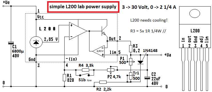

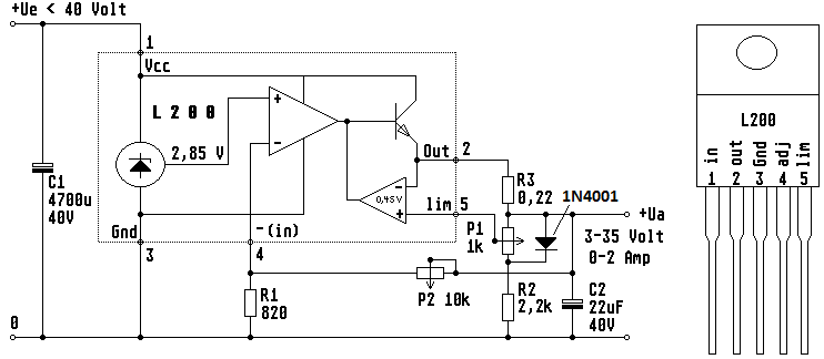

von Lothar S. (loeti)
Ein wirklich gutes Prozessornetzteil is' schon was Feines.
Das bekommt ein Anfänger aber nicht gebacken.
Mein Vorschlag daher: L200! Schaltung im Anhang.
Gute Kühlung nicht vergessen!
Grüße Löti
Auch mit guter Kühlung kannst Du aber keine 2A entnehmen. Ich denke,
die Grenze wird bei 500mA liegen.
Gruss
Harald

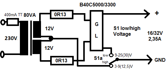

Die max. Verlustleistung des L200 bei 75°C Tcase sind 25W und man kann
sie, wie im Datenblatt (Figure 21) beschrieben, mit einen
PNP-Leistungstransistor leicht erhöhen.
Das ist aber gar nicht nötig.
Der L200 hat bei ausreichender Kühlung laut Datenblatt (Figure 3) bis
zu 16V Differenzspannung einen garantierten Ausgangsstrom von 2,5A.
Bei Verwendung eines geeigneten 2x12V Trafos
Z.B.:http://www.reichelt.de/Ringkerntrafos/RKT-8012/3/index.html?&ACTION=3&LA=2&ARTICLE=15282&GROUPID=3321&artnr=RKT+8012
lässt sich also der Ausgangsbereich von 3 bis 25(30)V durch einmaliges
Umschalten ohne zusätzliche Bauteile überstreichen.
Wie man einen automatischen Umschalter aufbauen könnte findet sich hier:
http://www.mikrocontroller.net/attachment/186352/Simple_LM317_PS.png
Grüße Löti

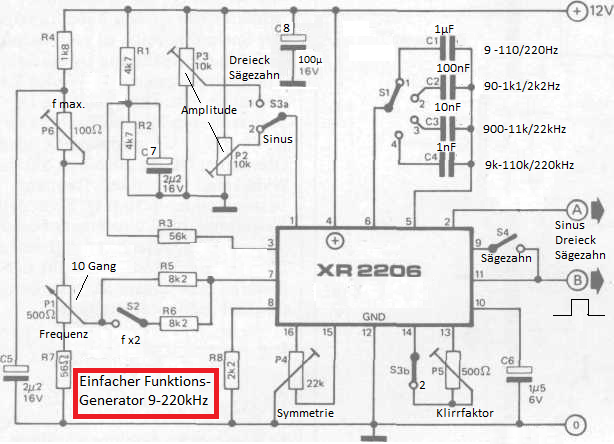

Bis zu welcher Frequenz soll der Generator denn laufen? Grüße Löti
Also gut, dann halt in's Blaue hinein.
Im Anhang findest Du eine sehr beliebte Elektor-Schaltung von '77.
Die Schaltung benötigt eine stabile möglichst rauscharme 12V Versorgung
und die Eingangsimpedanz der Folgeschaltung sollte 3k3 Ohm an beiden
Ausgängen nicht unterschreiten, sonst wird ein Ausgangs-Verstärker
benötigt.
Grüße und viel Erfolg Löti
Zwei "Kleinigkeiten" hab' ich noch vergessen:
a) Ausgang A liegt gleichspannungsmäßig auf Ub1/2 und man benötigt zum
Auskoppeln einen 470nF Folie oder größer.
b) Ausgang B ist eigentlich ein open Collector, bei geschlossenen S4
kann aber eine Offsetspannung anliegen, weshalb bei digitalen
Folgeschaltungen mit Ub <= 9V eine Shottky zur Entkopplung verwendet
werden sollte.
Grüße Löti

Werde mich erst mal an einen einfachen Funktionsgenerator mit XR2206
wagen .

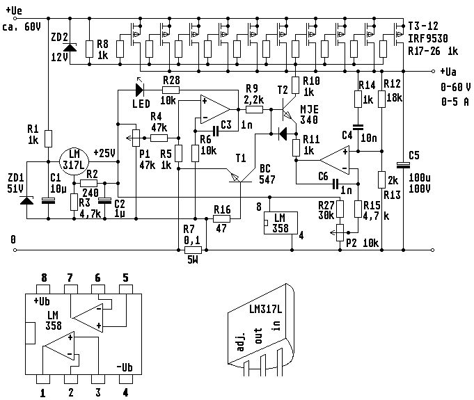

Hallo
Ich habe mich vorerst für dies Labornetzteil siehe Anhang entschieden,
dies zu bauen. Gute Entscheidung ?
Gleich zweimal? :-)
Ich denke, da hast Du dir eine ziemliche Krücke im INet ausgesucht.
Die Parallelschaltung von sovielen FETs wird ohne aufwändige Selek-
tierung nicht klappen. Ich glaube auch nicht, das diese Schaltung
hier im Forum irgendwo empfohlen wurde. Hast Du denn nicht, so wie
es Dir empfohlen wurde, hier im Forum nach Labornetzteilen gesucht?
Gruss
Harald
von MaWin (Gast)
> Gute Entscheidung ?
Nein.
Den hast du vermutlich aus einem Thread "wie man es nicht machen soll",
denn an der Schaltung ist so ziemlich alles schlecht, was man schecht
machen kann, es würde mich wundern, wenn sie überhaupt unter den
allergpnstigsten Voraussetzungen funktioniert.
Aber trotz der hinlänglich bekannten Kritik an vielen Schaltungen die so
im Internet kursieren "Komplexe Dinge haben oft eine Schaltung die
verständlich, einfach und unkompliziert erscheint - und falsch ist"
kommen hier natürlich genau solche Unsinnsvorschläge wie L200, L200 mit
externem Transistor, XR2206 den man ohne Messmittel überhaupt nicht auf
LIiearität und KLirrfakto abgleichen kann.
Es hat schon seinen Grund, warum kommerzielle Netzteile (oder
Funktionsgeneratoren) nicht bloss auf einen IC bestehen.
http://www.dse-faq.elektronik-kompendium.de/dse-faq.htm#F.9.1
Danke, ja das ist ein komplexes Thema das Netzteil sah ganz gut aus
jetzt erst mal durchschnaufen und auf ein neues suchen.
Klaus Ra. schrieb:
> Da sind mir wieder zu viele diskrete Bauteile verwendet worden.
Bei Labornetzteilen verwendet man praktisch immer diskrete
Leistungsendstufen
> So ein LM317 wäre da schon nicht schlecht.
Der bekommt doch die Leistung nicht weg. Etwas besser ist da schon
der L200, wenn man sich mit ca. 1A begnügt. Da kann man sogar eine
einstellbare Strombegrenzung mit machen; allerdings sollte man
dafür kein Poti, sondern besser einen Stufenschalter nehmen.
Gruss
Harald

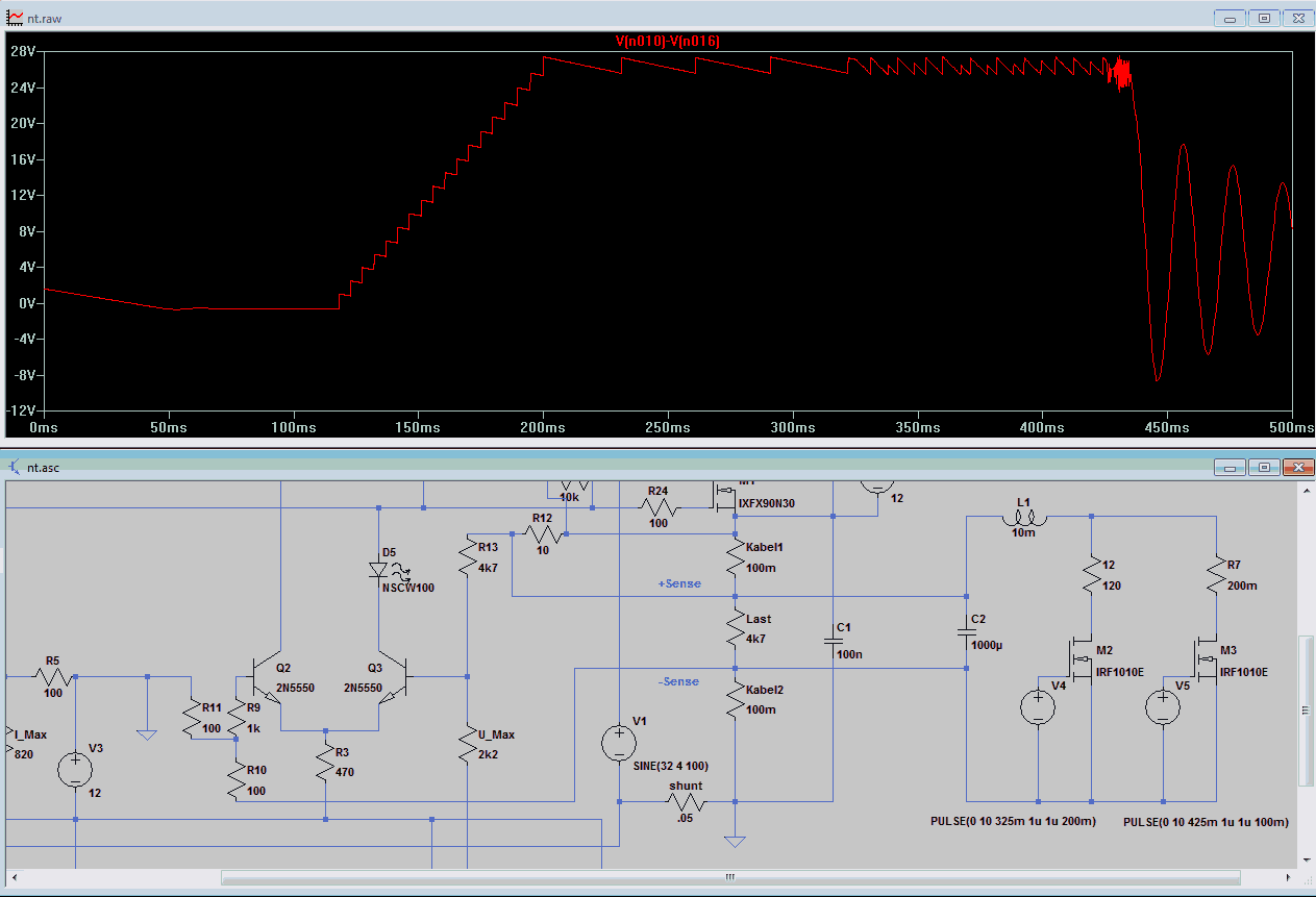

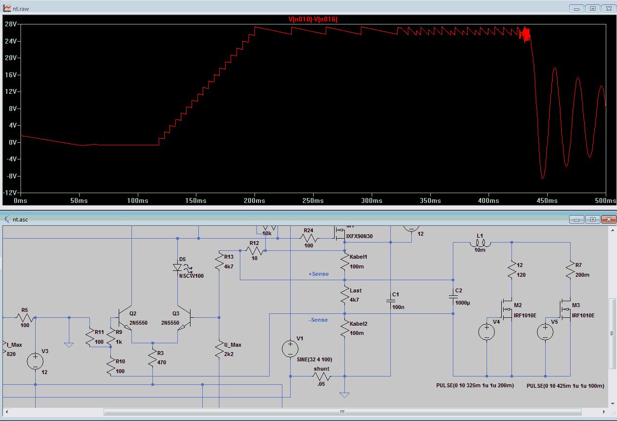

von MaWin (Gast)
> Achja, MaWin, erkläre doch mal bitte nachvollziehbar, wieso es deiner
> Meinung nach nicht funktioniert
Es kackt bei komplexen Lasten ab, siehe Ausgangsspannungsbild
bei drangestrickter sich änderndender Last.
Der Leistungs-MOSFET ist langsamer als die long tailed pair
Differenzregler, es fehlt die Kompensation.

@ MaWin: Einen niederohmigen Schwingkreis zum schwingen anregen und die
Schwingung dieses Konstruktes als Beweis für eine instabile Regelung
anzuführen ist recht unsinnvoll. Schließlich schwingt nicht das
Netzteil, sondern die Last. Wo allerdings die sägezahnartige Schwingung
zuvor her kommt, wüsste ich gerne, bei mir schwingt da laut Spice nichts
- Kannst du mir mal deine .ASC zukommen lassen? Ich würd gern die
Ursache erfahren.

@MaWin: Ursächlich ist scheinbar die "-Sense" Spannungsmessung, bei
nennenswerten Leitungswiderständen stottert die Regelung da wohl rum.
Wie gesagt, es war ein erster Entwurf - Danke für den Hinweis auf diesen
Fehler, das hierfür zuständige Konstrukt hatte ich bisher noch nicht
ausgiebig getestet. Wenn man den Kabelwiderstand unten auf annähernd 0
reduziert, regelts sauber.

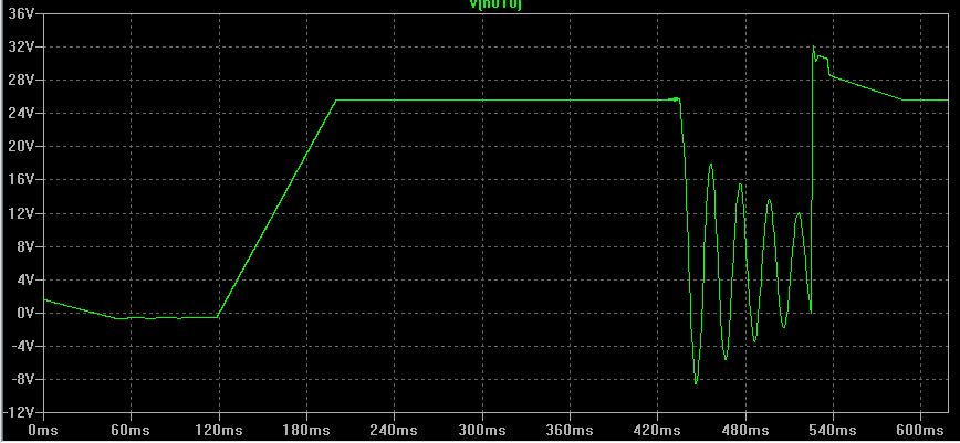

Der Vollständigkeit halber mal ein Ausgansspannungsplot von MaWin´s ASC.
Einzige Änderung: Kabelwiderstand unten = 5mR. Die Schwingung rund um
480ms ist der am Ausgang angeschlossene, fast ungedämpfte
Serienschwingkreis - diese Schwingung hat nichts mit der Regelung zu
tun. Der Überschwinger danach kommt vom schlagartigen Abschalten des
Spulenstroms - Die Endstufe kann den Ausgang schließlich nur hoch, aber
nicht runter ziehen.
von MaWin (Gast)
Deswegen haben bessere Netzteile eine current sink (oder zumidnest einen
Belastungswiderstand).

Dies ist natürlich nicht immer der Fall. Oft werden tatsächlich Fehler
gefunden, wie bei meiner Schaltung die verkorkste Spannungsmessung. Nur
werden diese Fehler dann oft so kreativ demonstriert, dass es aussieht
als würde die komplette Schaltung nichts taugen (In dem Screenshot sieht
es so aus, als würde die Regelung am Ende wie wild schwingen - dass das
allerdings nicht die Regelung sondern die Last ist, fällt dabei leicht
unter den Tisch).
http://www.elv-downloads.de/Assets/Produkte/2/225/22532/Downloads/22532_Universelle_Netzteilplatine_um.pdf
Das baue ich jetzt und lass mich nicht vom folgenden Satz abschrecken.
(angeblich schnellt Ausgangsspannung beim Abschalten hoch, zumindest
kritisch instabil siehe viele kleine KerKos)
Vielleicht hat ja jemand dies Netzteil verbessert.
Ich bedanke mich bei allen.
von Thomas D. (thomasderbastler)
Ich habe 2 solche NTs in der Hand gehabt. Würde ich Dich dringend
abraten !
Es gibt hier im Forum schon eniges darüber.
1) Der Bausatz funzt zwar auf anhieb, fehlerfrei aufgebaut. Eins von mir
und eins von meinem Freund...aber
2) Die Strombegrenzung arbeitet nicht sauber. Die Schaltung schwingt.
3) C15 und C16 müssen größer sein. Siehe etwas ähnlich aufgebaute NT
http://www.elv.de/pwm-schaltnetzteil-platine-komplettbausatz-ohne-netztrafo-gehaeuse-panelmeter.html
Mit dem bist 100mal besser bedient. Habe selber im Einsatz.
4) Die Schaltung ist nur sehr begrenzt kurzschlussfest. Bei Max Strom
sind einige TIP142 über den Jordan. Die jeweil 3 Emitterwiderstände sind
zu schwach...usw..
Also mein Rat vergiss es !!!
Das ist recht einfach: Man nimmt ein Relais, welches den Ausgang
abtrennt, bevor die Eingangsspannung absinkt.
Gruss
Harald
Ja Harald, dies hatten wir damals auch schon, gute Idee, aber trotzdem
ist die Schaltung nach meiner Erfahrungen nach ziemlich mies.
von ArnoR (Gast)
Du solltest dich aber abschrecken lassen und mal diesen Thread:
Beitrag "ELV Netzteil aufbohren"
lesen. Darin ging es um genau dieses Netzteil und seine Mängel. Ein paar
wurden behoben, wie TdB schon sagte, aber das Hochlaufen der
Ausgangsspannung wohl noch nicht.
Die läuft hoch, weil die Stromquelle T1 noch Strom liefert, wenn die
OPVs schon nicht mehr arbeiten können. Man müsste also dafür sorgen,
dass die Stromquelle versiegt, bevor die OPVs aussteigen. Dazu könnte
man z.B. in die Kollektorleitung von T1 eine Z-Diode mit niedriger
Spannung oder eine LED legen und den TIPs noch einen Ableitwiderstand
zwischen Basis und Emitter geben.
Nun, zumindest sind dort, im Gegensatz zu einigen anderen
im INet kursierenden Schaltungen, grundlegende Sachen, z.B.
das man aus einem 24V/5A Trafo keine 30V/5A zaubern kann,
beachtet. Verdächtig sind bei vielen ELV-Schaltungen die
teilweise gleichmäßig verstreuten kleinen Kerkos. Sowas
bedingt m.E. das man auf jeden Fall die originale, gedruckte
Schaltung verwenden sollte. Bei Endtransistoren für Labornetz-
teile sollte man sich auch auf jeden Fall das Datenblatt
bezüglich des zweiten Durchbruchs ansehen; ob das in der ELV-
Schaltung beachtet wurde, weiss ich jetzt nicht.
Gruss
Harald
PS: Interessanterweise sind bei fast allen Industrienetzteilen
automatische Umschaltungen für die Sek.-Spannung verbaut. Bei
Schaltvorschlägen im INet sieht man das so gut wie nie. Anderer-
seits ist eine kleine Komparatorsteuerung für die entsprechenden
Relais ja nun wirklich nicht besonders schwierig. Wer da bei
der Berechnung schon Probleme bekommt, sollte sich dann wohl
wirklich besser ein Fertiggerät kaufen.
von Walter R. (alte-fritz)
Ahoi,
für bewußtes grillen vo Transen ist besagtes NT vom Allerfeinsten
konzipiert worden, wahrscheinlich auch von den Experten so angedacht!
Hatte schon mehrmals versucht, in der ELV-Plattform zu diesem NT meine
Stellungnahme und Verbesserungen einzugeben. Diese wurden von den
ELV-Fuzzys jedoch nicht freigeschaltet -
GW
PS: An Bord haben wird NT`s, die eine Dauerkurzschlußfestigkeit wie
hervorragende Eigenschaften aufzuweißen haben.
Was nützt z. Bspl. ein NT, daß mit uns statt wir mit dem arbeiten -

von MaWin (Gast)
Besser, 3 BD249 für 4A sind sicher ausreichend, nur die TL081 sind wegen
phase inversion nicht ideal, heute gibt es bessere.
Aber wie jedes Netzteil sollte es nach dem Aufbau mit einer geschalteten
komplexen Last auf Ausregeleigenschaften geprüft werden und die
Kondenstaoren ggf. angepasst werden.
> Was haltet ihr von dem Projekt.
Ralph Berres gehört zu den wenigen hier, der absolut was drauf hat.Seine
NT ist in der Uni im Einsatz.
> Ich bin am lernen und dank eurer Hilfe erinnere ich mich  an meine
> Bastelphase vor 30 Jahren.
Wenn Du seit 30 Jahren nix mehr gemacht hast solltest Du vielleicht erst
mal klein wieder einsteigen.
Daher hier nochmalig eine leicht modifizierte Version des L200
Labornetzteils mit Dimensionierung des Trafo/Gleichrichters für 2 1/4
Ampere und Spannungsumschaltung zur Verlustleistungsbegrenzung.
Fortgeschrittene können mit einen passenden PNP Leistungstransistor
und stärkeren Trafo-Gleichrichter sicher leicht auf 4,5 A
dimensionieren.
Da ein einziges Labornetzteil sowieso nie ausreichend ist kannst Du Dich
später mit mehr Erfahrung dann größeren zuwenden.
Grüße Löti
Errata Bei S1a ist low und high vertauscht. Im Anhang die Korrektur.

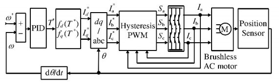

von eifpmg -. (Firma: EIF PMG Cooperation) (eifpmg)
I'm studying on pm motor controlling system, its functions adjusted by .
It's somewhat expressed by this picture:
This type needs water/wind power, for household willmill. Like this one
in the following link:
http://eifpmg.com/product/9/product_show_285.html
Halo Thomas,
Ich bin auf pm Motor Controlling-System, seinen Funktionen angepasst
durch das Studium.
Es ist etwas von diesem Bild ausgedrückt:
Diese Art braucht Wasser / Windkraft für den Hausgebrauch willmill. Wie
dieser
in den folgenden Link:
