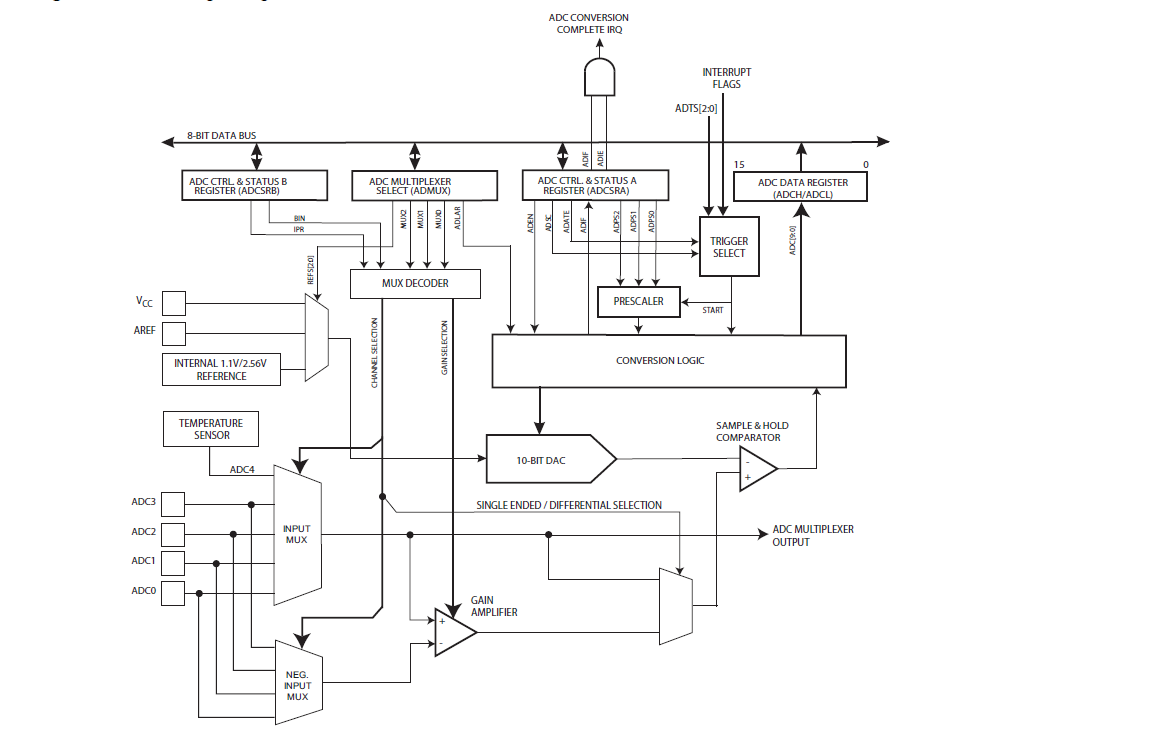

Ich habe eine Möglichkeit gesucht, die Betriebsspannung des ATtiny85

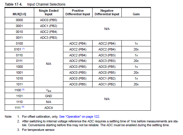

ohne externe Kompenenten zu messen. Im Handbuch ist etwas versteckt
aufgeführt, dass man die interne Bandgap-Referenz auch als Eingang für
den ADC auswählen kann.
Wenn man diese Spannung mit VCC als Referenz misst, kann man indirekt
VCC messen. VCC berechnet sich dann zu:
Die Genauigkeit der Bandgap-Referenz wird mit +-10% angegeben. Wenn man
nach den Graphen im Datasheet geht, ist die Genauigkeit <+-3%, selbst
wenn man die Abhängigkeit der Bandgap-Spannung von VCC berücksichtigt.
Der ADC-Fehler beträgt 2 LSB, also +-0.4%. Der Fehler wird also von der
Bandgap-Referenz dominiert.

    ADMUX   =_BV(REFS2) | 0x0c; // Use VCC as voltage reference, select bandgap reference as ADC input
    _delay_ms(1);  // Settling time, see p.134 in ATtiny Datasheet
