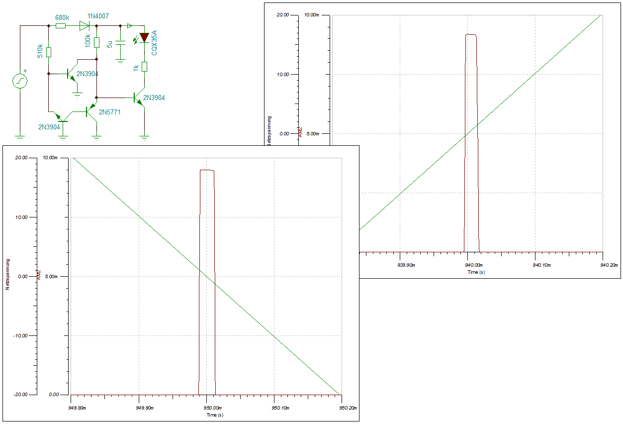

Gast #3423349
lightninglord schrieb:
> Mir ist wichtig, dass die steigende Flanke so
> nahe wie möglich am echten Nulldurchgang liegt, bei gleichzeitig nicht
> allzu großem Bauteilaufwand.
Dann solltest du auf keinen Fall deine Schaltung bauen. Die Simulation
zeigt ein total unbrauchbares Verhalten. Siehe Anhang.
Meine oben verlinkte Schaltung dagegen braucht viel weniger Bauteile und
liefert Flanken, die wirklich dicht (<10µs) am Nulldurchgang liegen.

Gast #3424430
> Die Schaltung von ArnoR schau ich mir auch mal an. Kann man ja in SPICE
> schnell vergleichen. Da ist halt noch ein OPAmp bei, muss auch versorgt
> werden, auch wenn hier scheinbar Singlesupply ausreicht
Hää? Wo siehst du in meiner Schaltung einen OPV? Offenbar redest du von
irgend einer anderen Schaltung. Daher hab ich meine nochmal angehängt.

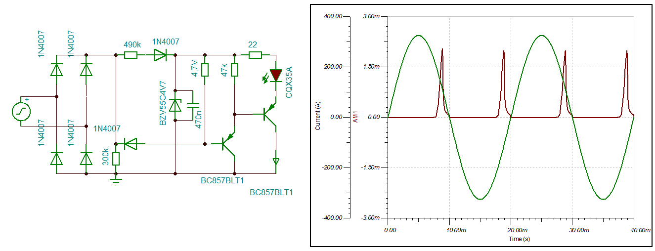

Gast #3424656
@ArnoR
Deine Simulation unterscheidet sich nicht von meiner, allerdings
solltest du dir mal den Ausgang des OK anschauen, der sieht meiner
Meinung nach doch recht brauchbar aus. Wenn man bedenkt das der
Simulierte OK nur ein CTR von 50% hatte und der OK im Schaltplan (PC817)
ein höheres CTR hat (mind. 80%), dann ist die Flanke am Ausgang noch
steiler. Der Strom durch R3 ist definitiv nicht der schönste, zumindest
was die Flanken angeht.

Gast #3424875
> Deine Simulation unterscheidet sich nicht von meiner...
Wenn du jetzt noch sagen würdest welche Schaltung (deine oder meine?)
du simuliert hast. Für deine Schaltung habe ich nämlich ein ganz anderes
Ergebnis erwartet und auch erhalten (siehe Post vom 28.11., 19:13h).
Wieder, in welcher Schaltung? Überhaupt sind deine letzten Beiträge
immer ohne Bezug und daher kaum einzuordnen.

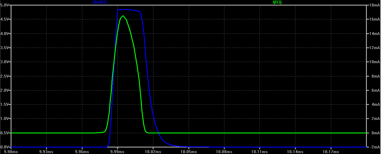

Das von mir in Beitrag #3424656 gepostete Ergebnis bezog sich auf meine
Schaltung aus dem ersten Post. Hab dir mal die Datei für LT-SPICE
angehängt, du scheinst ja ein anderes Programm zu nutzen, vielleicht
kannstes ja trotzdem öffnen. Werde morgen im Zug mal deine Schaltung
simulieren, müsste ja dann in etwa dein Ergebnis herauskommen.

So ich hab nun mal beide Schaltungen mit SPICE verglichen. Meine
Schaltung (aus erstem Post) ist grün dargestellt. AronRs Schaltung ist
blau dargestellt. Zu sehen ist das Signal nach dem OK, also jenes,
dass auch im weiteren Schaltungsteil (µC oder was auch immer) genutzt
wird.
ArnoRs Schaltung (im Plot blau) liegt dichter am Nulldurchgang
(Schnittpunkt rote Linien). Wobei ich ArnoRs Schaltung noch etwas
verändert habe: R12 (in meinem Bild) der im Original 1k hatte wurde auf
100 reduziert. Der Strom durch den OK liegt trotzdem unter 20mA und die
Flanken des Ausgangspulses sind deutlich steiler.

Gast #3425646
Lord of Lightning schrieb:
> So ich hab nun mal beide Schaltungen mit SPICE verglichen. ...
Keine Ahnung, welches Modell der 1N4007 nicht stimmt, jedenfalls ergibt
die Simulation in TINA das Verhalten, was ich oben gezeigt habe. Deine
Schaltung konnte ich in LTSpice nicht mit der 1N4007 simulieren, weil
das Modell fehlt. Mit z.B. einer MUR460 o.ä. sieht es noch viel
schlimmer aus, als ich oben mit TINA gezeigt hatte. Erst eine
unrealistische 1N4148 ergibt in LTSpice und TINA einen Verlauf wie in
deiner Simulation.
Wozu denn das? Der Strom kann gar nicht viel größer werden, weil der
Basisstrom von den 100K geliefert wird und die Stromverstärkung ja nur
etwa 200 ist. Eine Flanke wird steiler, weil keine Übersteuerung mehr
vorliegt. Außerdem verändert das die Betriebsspannungsbalance.
Wenn du am Ausgang des OK ein steiles und verzögerungsarmes Signal
willst, solltest du nicht an der Schaltung davor rumspielen, sondern den
OK ausgangsseitig anders betreiben (Kaskode).
> Der Nachteil an ArnoRs Schaltung ist, das zumindest der Q6 (im
> Schaltplan von mir) vom Typ 2N5771 sein muss.
Das stimmt so nicht, es gehen auch andere pnp`s, wie z.B. 2N3906, BF432,
BFT92...

die Symmetrie. Es kommt doch vor allem darauf an, dass die Flanke den
kommenden Nulldurchgang präzise anzeigt, und dazu muss sie möglichst
dicht am Nulldurchgang sein. Bei meiner Schaltung sind das nur ~10µs
gegenüber ~180µs bei deiner oder 500µs bei Dextrel. Wenn man so weit vom
echten Nulldurchgang entfernt eine Flanke liefert, ist es wichtig, dass
es eine sehr konstante Zeit davor erscheint, damit man das sauber
rausrechnen kann.
Gast #3427995
Außerdem hat auch deine
Schaltung eine Unsymmetrie von etwa 20µs, das ist so viel wie bei mir
die gesamte Impulsbreite.
Die Unsymmetrie in meinem Testaufbau ist etwa 10µs.
http://www.mikrocontroller.net/attachment/169158/20130210_173709.jpg

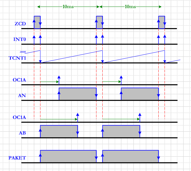

Aber ich habe hier vor, statt eines Triacs zwei antiserielle MOSFETs zu
nutzen. (Ich will Schalter, Phasenan/abschnitt und
Schingungspaketsteuerung mit der gleichen Hardware unterstützen)
Und da habe ich mir das überlegt:
http://www.mikrocontroller.net/attachment/172783/phasenschnitt.PNG

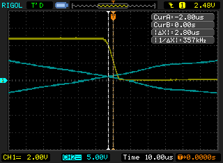

Meine Schaltung aus meinem ersten Post habe ich mal auf Lochraster
aufgebaut. Leider habe ich meine Optokoppler in meiner Studentenbude
liegen lassen, also wurde eine Gabellichtschranke umfunktioniert. Dies
dürfte die Flanken etwas verschlechtert haben, aber für eine erste
Abschätzung dürfte das genügen.
Nachdem mein Weihnachtsgeschenk an mich gestern mit der Post kam, konnte
ich die Schaltung auch vermessen. Im angehängten Screenshot sieht man,
dass die fallende Flanke etwa um 3µS verzögert ist, dass dürfte für jede
Phasenschnittsteuerung genau genug sein. Selbst mit Verarbeitungszeit im
µC liegt der Fehler deutlich unter 1‰.
