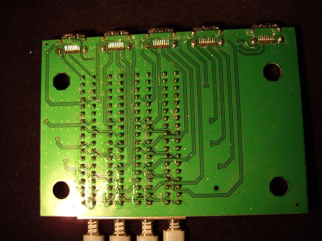

Gast #3428119
Georg A. schrieb:
> aber ewig lange HDMI-Paare und manuelle Schalter
Kürzer können sie ja nicht sein. Überhaupt hatte der Designer durchaus
Ahnung, alles schön symmetrisch und mit Längenausgleich verlegt, und
während hier im Forum ständig Flächenfetzen ohne jede Verbindung gezeigt
werden, hat er seine GND-Flächen schön mit zahlreichen Vias verbunden.
Da kann man noch einiges draus lernen, und dass ein mechanischer
Schiebekontakt so furchtbar schlechte HF-Eigenschaften hat, ist auch
keineswegs erwiesen. Da müsste man erstmal was besseres finden.
Was das Lernen angeht - wenn man grundsätzlich alle anderen für blöd
hält, kann man von niemandem dazulernen. Bequem ist das natürlich schon.
Gruss Reinhard
#3428324
Das ist kein Beispiel für ein abgrundtief schlechtes Design, sondern
dafür, dass man bei den neumodischen differentiellen Übertragungsarten
die Vorschriften nicht 1000% erfüllen muss. Die Vorschriften sind ja
bereits so gemacht, dass trotz Consumer-Pfusch und
China-Hinterhof-Herstellung noch alles gehen soll...
Das HAMA-Ding läuft auch noch mit billigen 10m-Kabeln problemlos, so
schlimm kann es um die Signalintegrität also nicht bestellt sein.
#3428356
@Georg A. (georga)
GENAU!
#3428543
Du schreibst das man die Vorschriften nicht zu 1000% erfüllen muss.
Ich denke das 100% genügen.
Oder mal ernsthafter: Wieviel Abweichung geht denn nun?
Wenn man dies nicht beziffern kann bleibt letztendlich nur so genau wie
es irgendwie geht.
Oder anders herum: Es ist häufig leichter exakt zu sein, als wie sich
ewig Gedanken über mögliche Toleranzen zu machen.
Was bedeutet eigentlich 'neumodischen differentiellen
Übertragungsarten'?
Soll das andeuten das hier Abweichungen problemfreier als bei
altmodischen differentiellen Übertragungsarten sind?!
