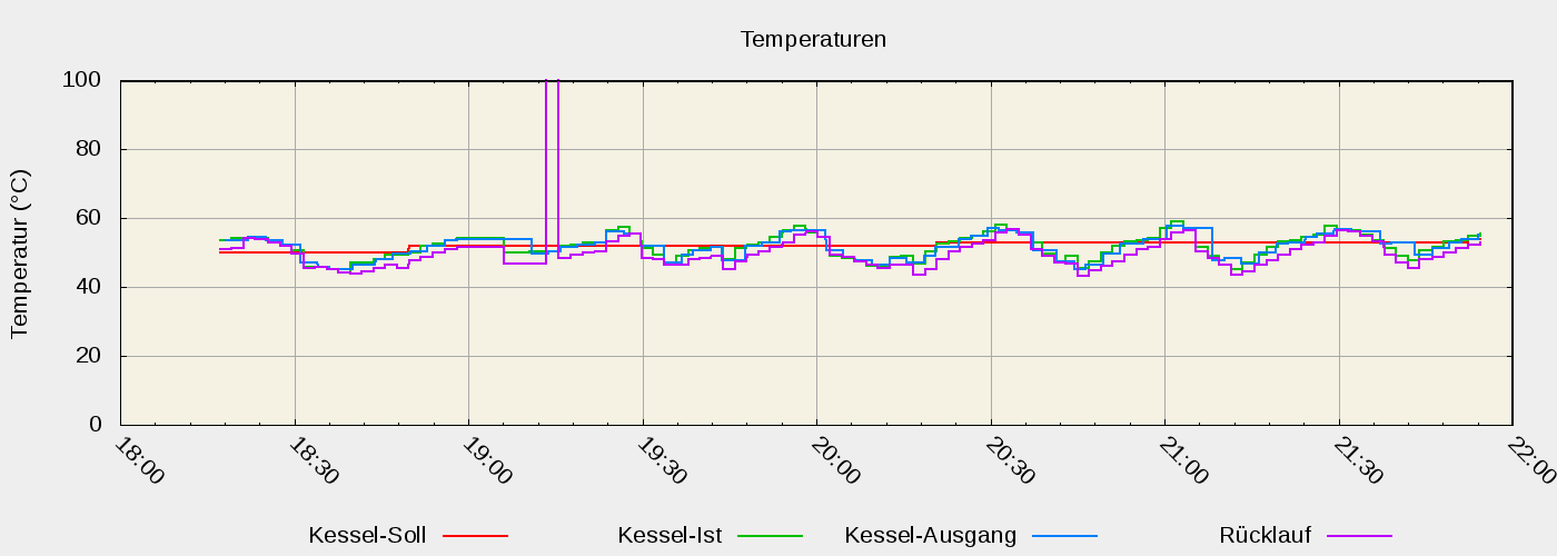

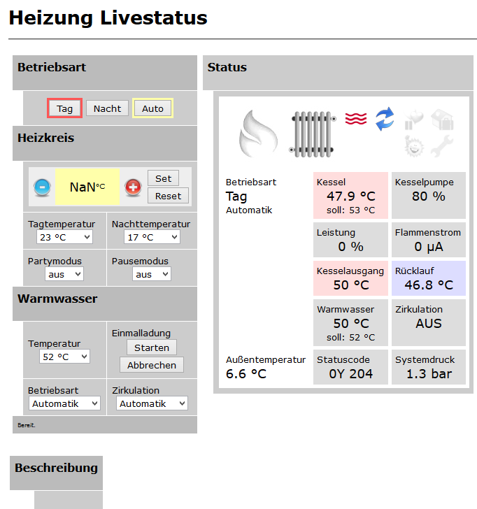

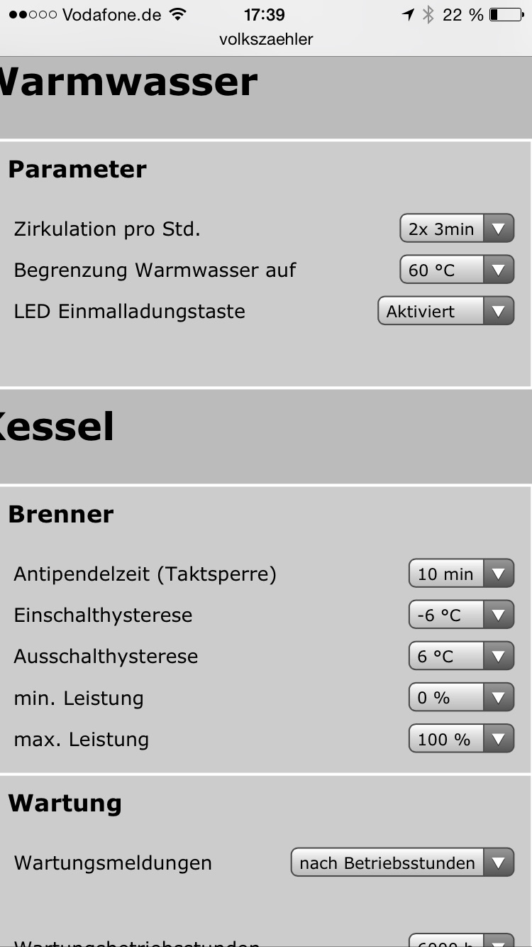

Der Buderus EMS-Bus wird (hier) bisher in drei Threads:
Beitrag "Logamatic 2107 Schnittstelle"
Beitrag "Buderus EMS-"Gateway" mit PIC18F / Sammelbestellung"
Beitrag "Faktensammlung Buderus EMS"
und in Ingo.F's Wiki: http://ems-gateway.myds.me/dokuwiki/doku.php
detailliert beschrieben.
Im Wiki findet sich auch eine Anleitung, wie man mit Hilfe von
die Protokolle des EMS-Bus auswerten und visualisieren kann:
http://ems-gateway.myds.me/dokuwiki/doku.php?id=wiki:ems:net_io

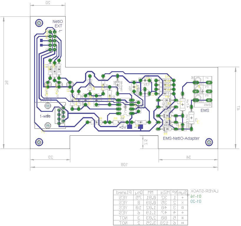

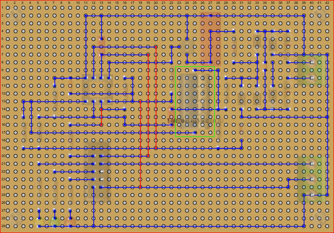

Die Kosten des Projektes belaufen sich, Stand 12.2013, auf ca.:
Adapterplatine   6,00 €     selbst gefertigt
AVR-NetIO       20,00 €     Pollin Bausatz
ATmega644P       5,00 €     Ersatz für ATmega32
RaspberryPi     39,00 €     Modell B
SD-Card 16 GB   10,00 €     für Raspi
Netzteil         5,00 €     5V, 1.5A
Sonstiges        5,00 €     Kleinteile, etc.
Summe           90,00 €

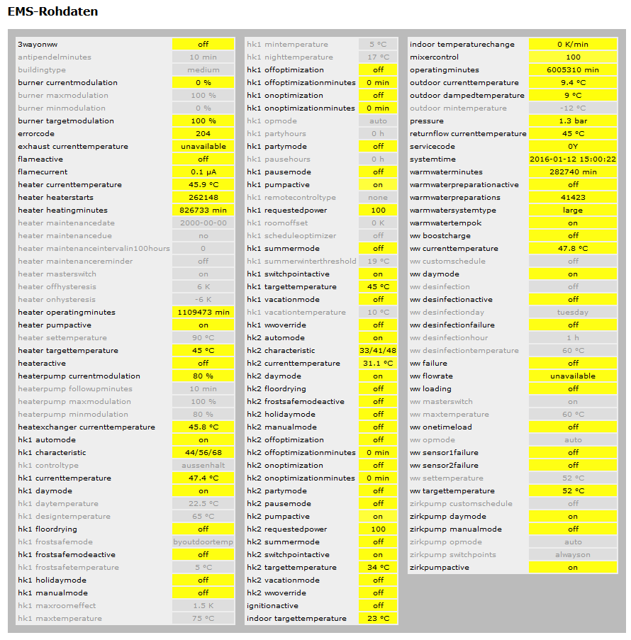

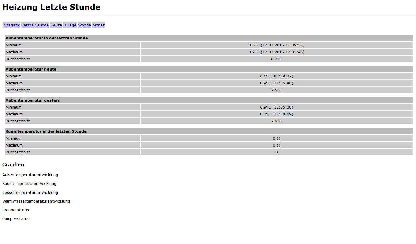

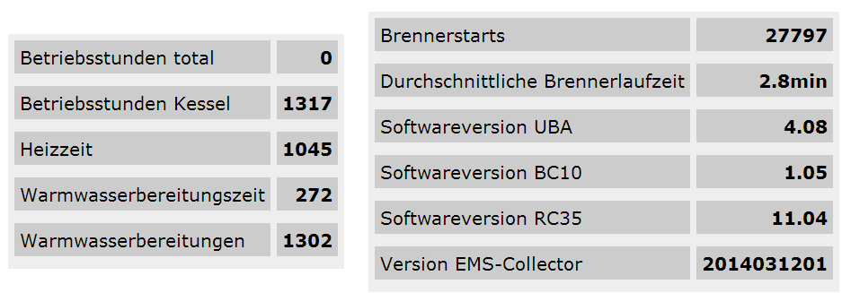

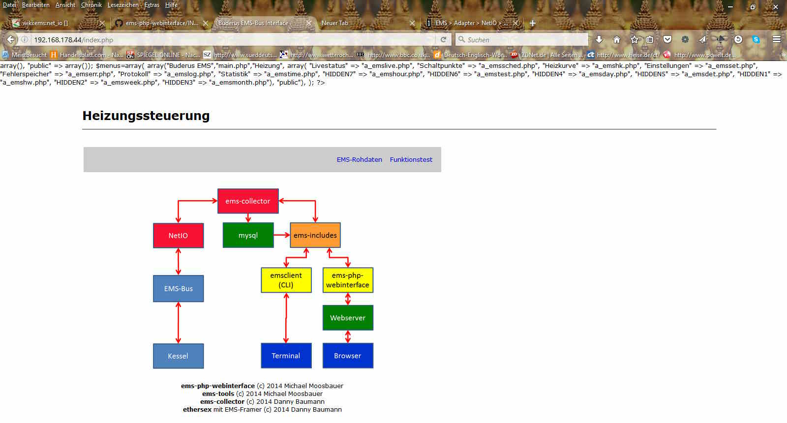

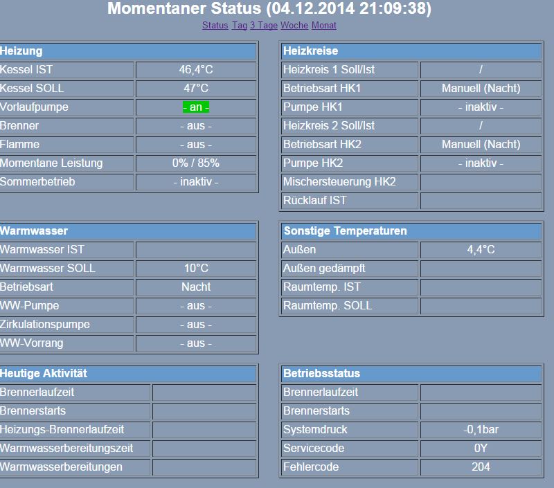

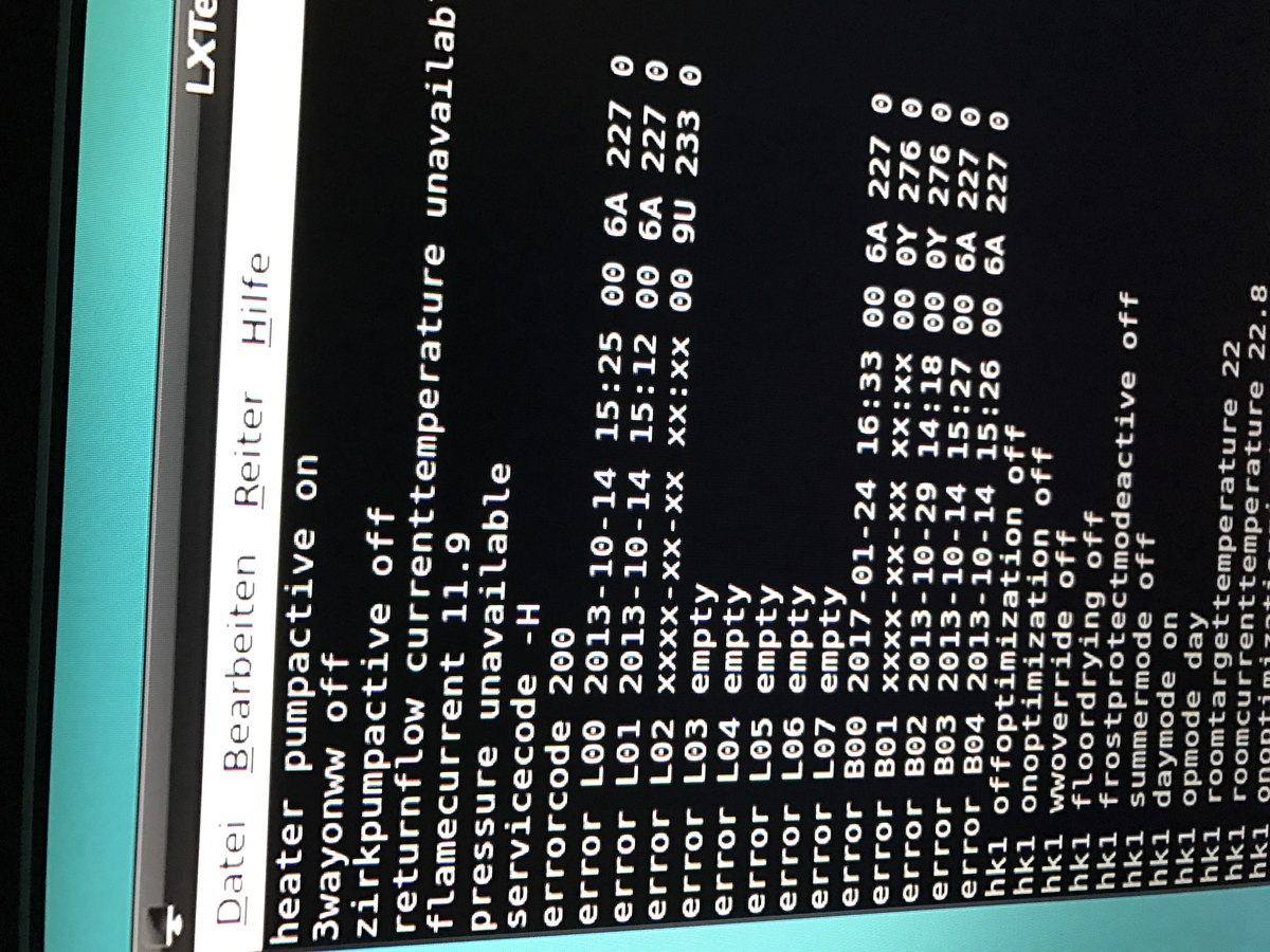

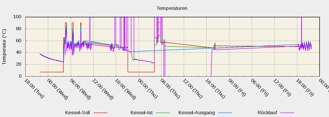

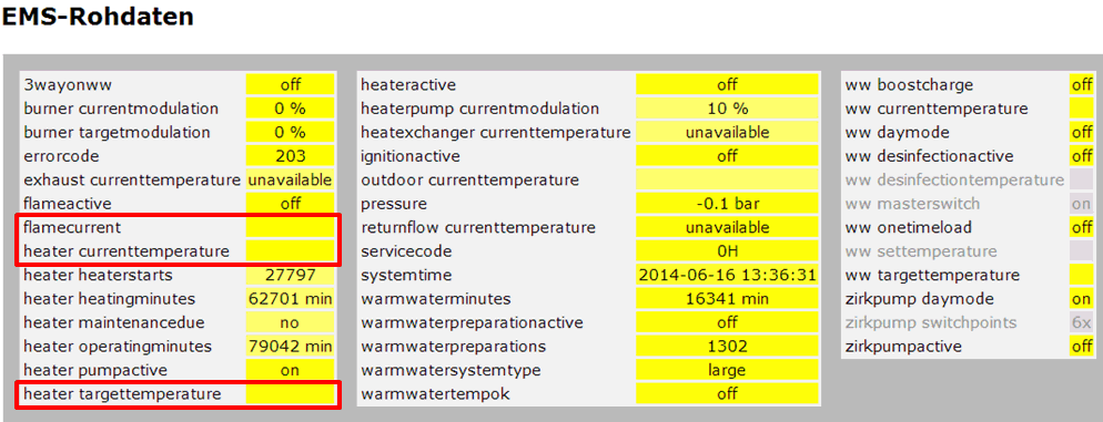

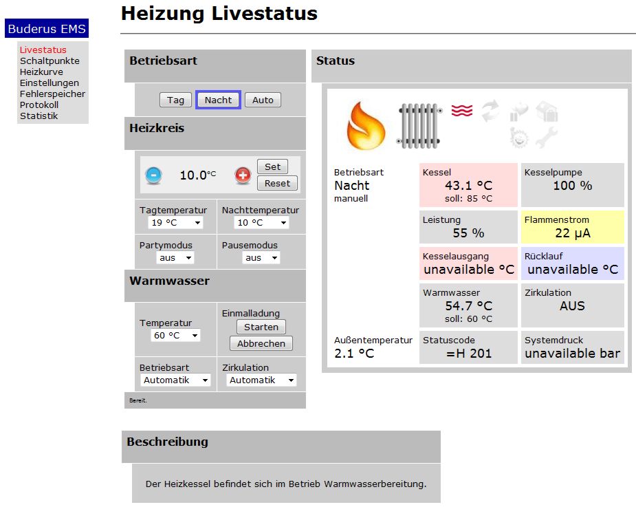

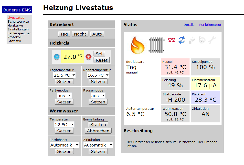

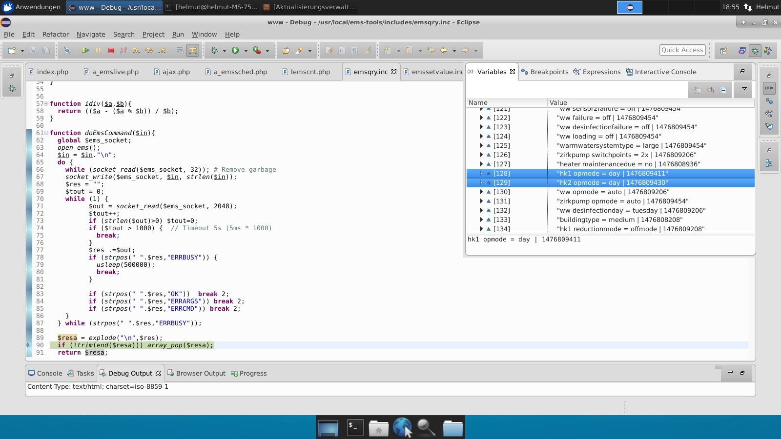

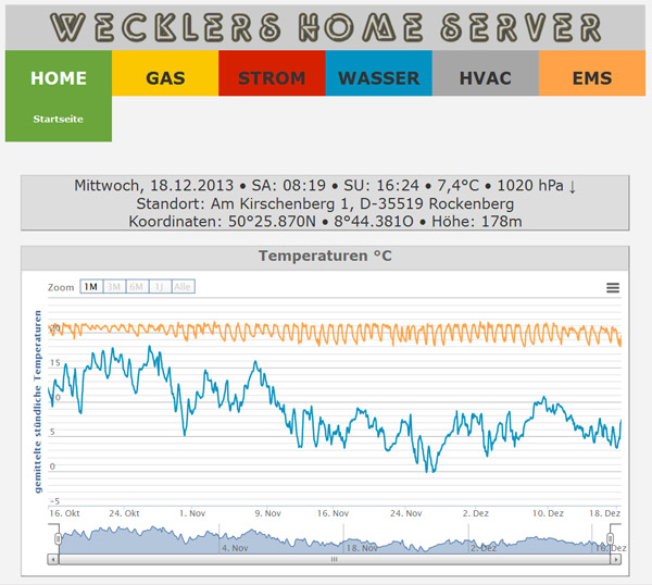

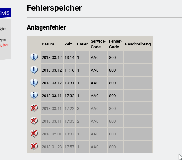

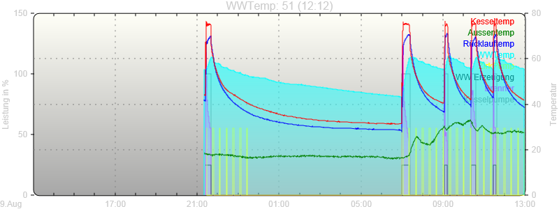

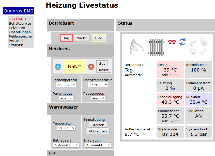

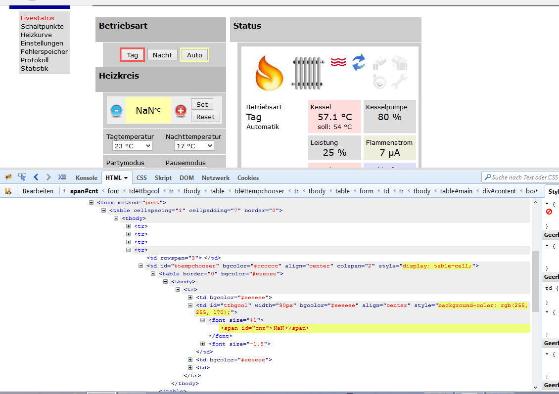

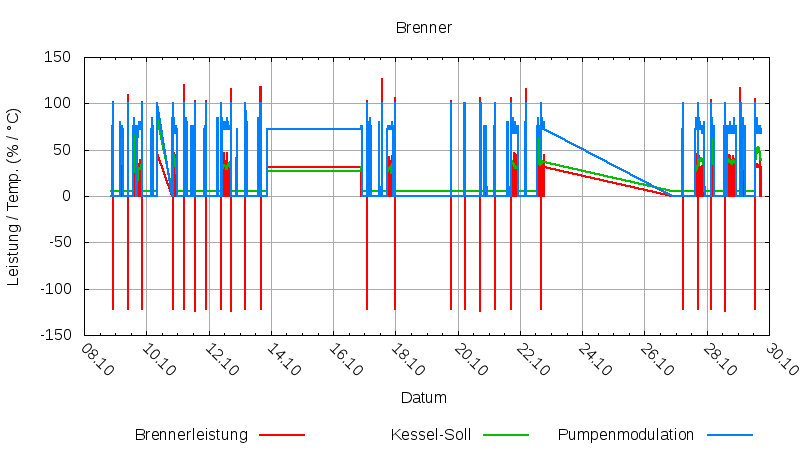

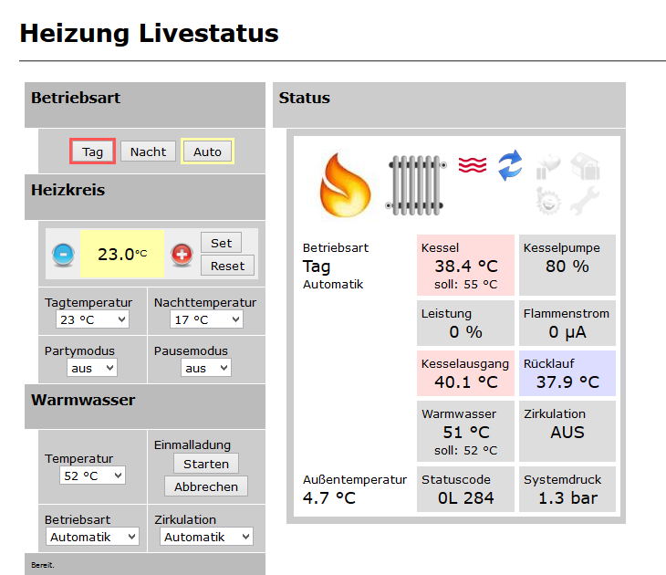

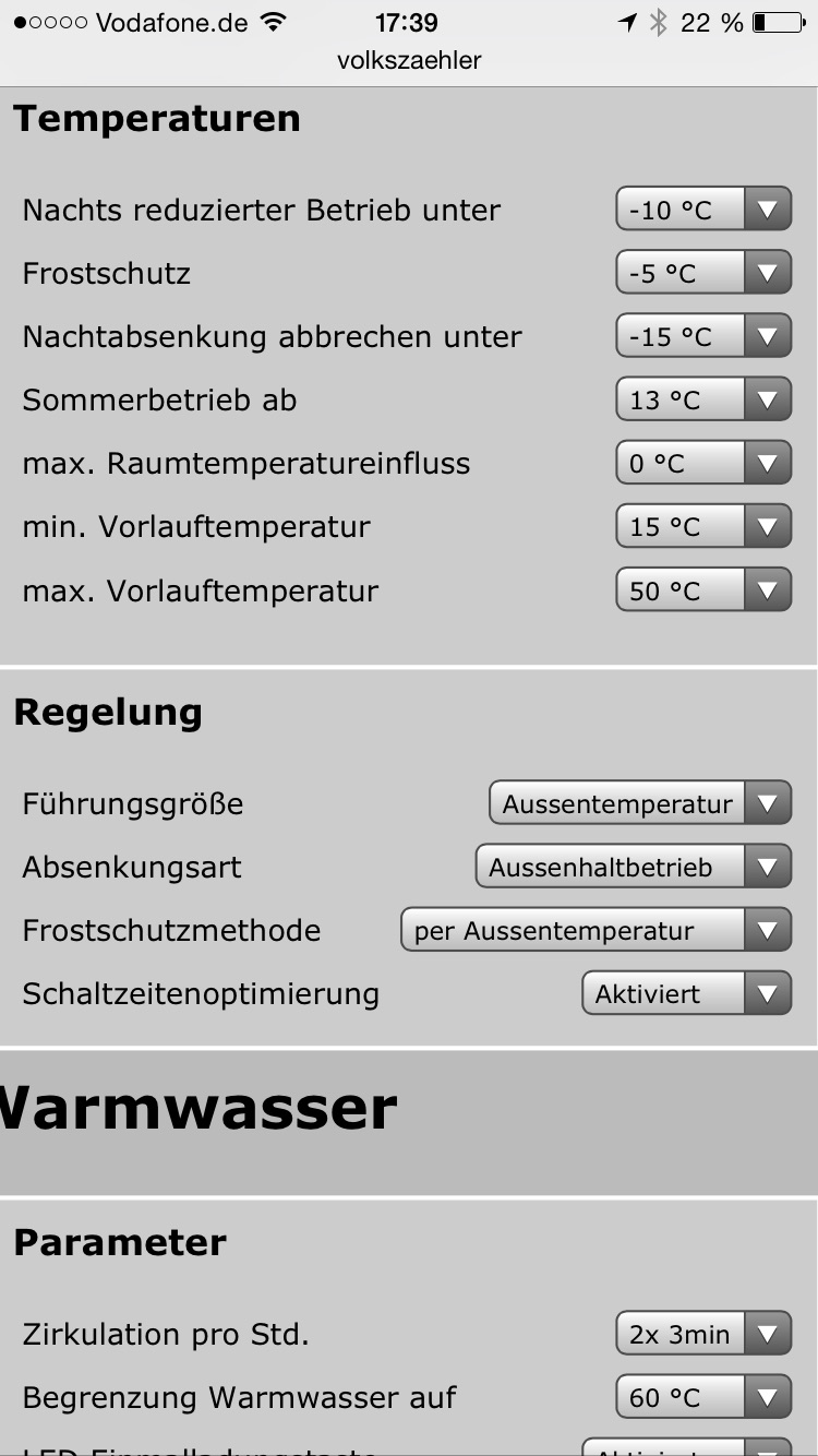

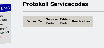

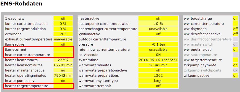

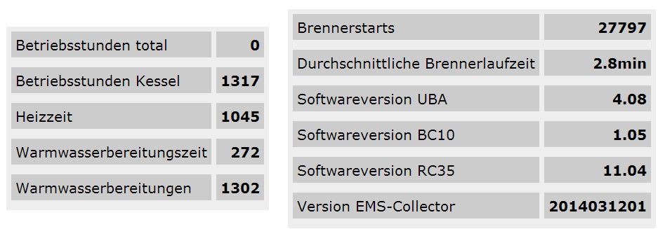

Die beigefügten Bilder zeigen auszugsweise, wie sich die Auswertung im
Browser darstellen kann.
Dieser neue Thread dient zur Entzerrung der EMS-Bus Hardware Thematik
und beschäftigt sich ausschließlich mit dem im Wiki vorgestellten
Projekt: Adapterplatine > AVRNetIO > RaspberryPi.

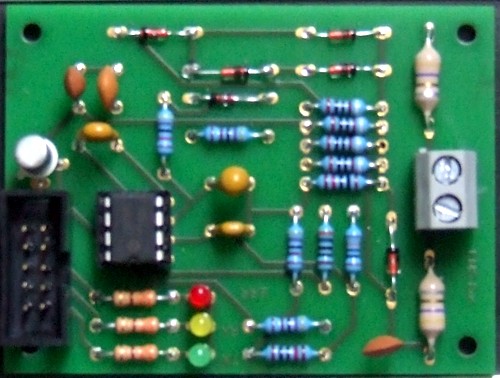

von Thomas Ihmann (Gast)

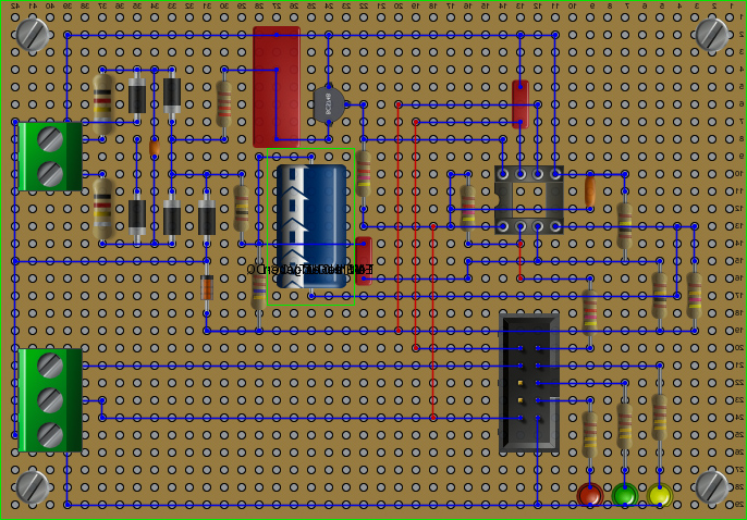

Gibt es die Möglichkeit den Adapter direkt an den Raspberry
anzuschließen. Der Raspberry hat doch auch eine UART Schnittstelle.
Könnte man den AVR Net-io so einsparen ? Bzw. ist vielleicht auch ein
Arduino denkbar ?

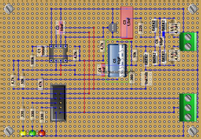

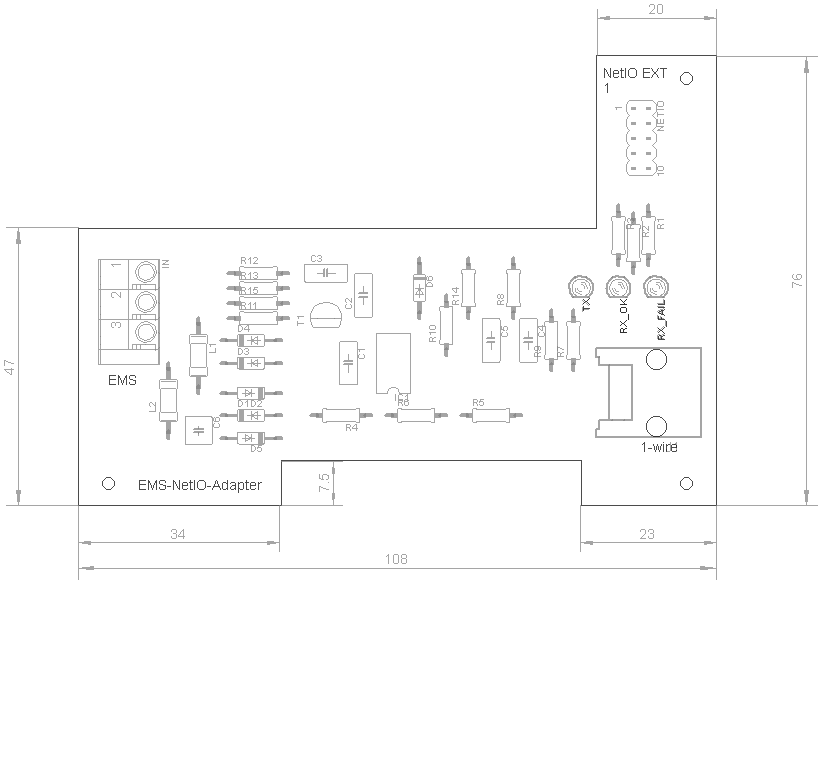

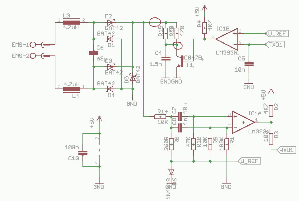

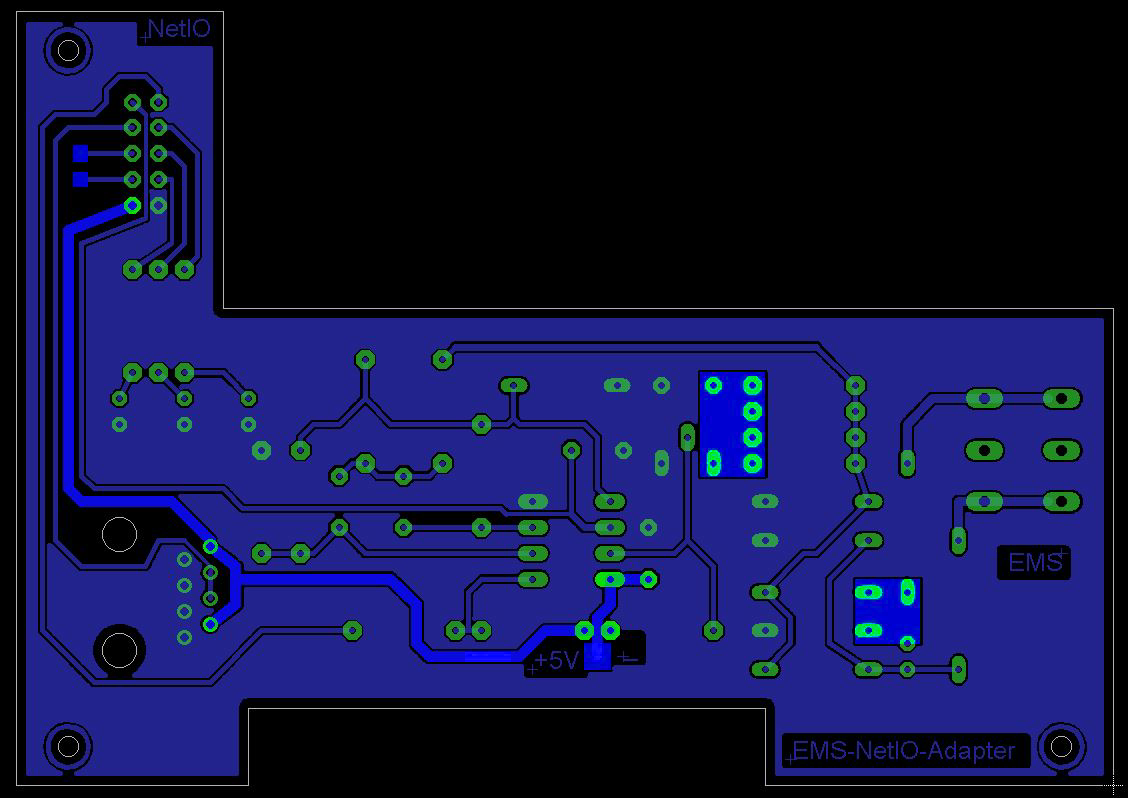

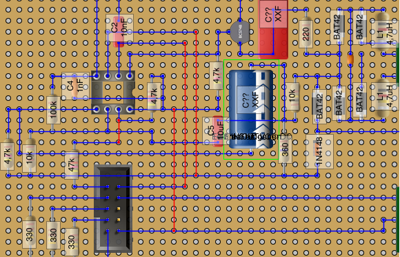

Gibt es zum Adapter nach Niffkos Schaltplan irgendwo eine Bauteilliste ?
Vielen Dank
von Karl M. W. (charlie-w)
Wenn man den Framer für den Raspi umschreibt sollte das imho möglich
sein.
> Bauteilliste
Der Blackboard-Plan hat iirc eine Liste. Aber bei den "3" Bauteilen?!

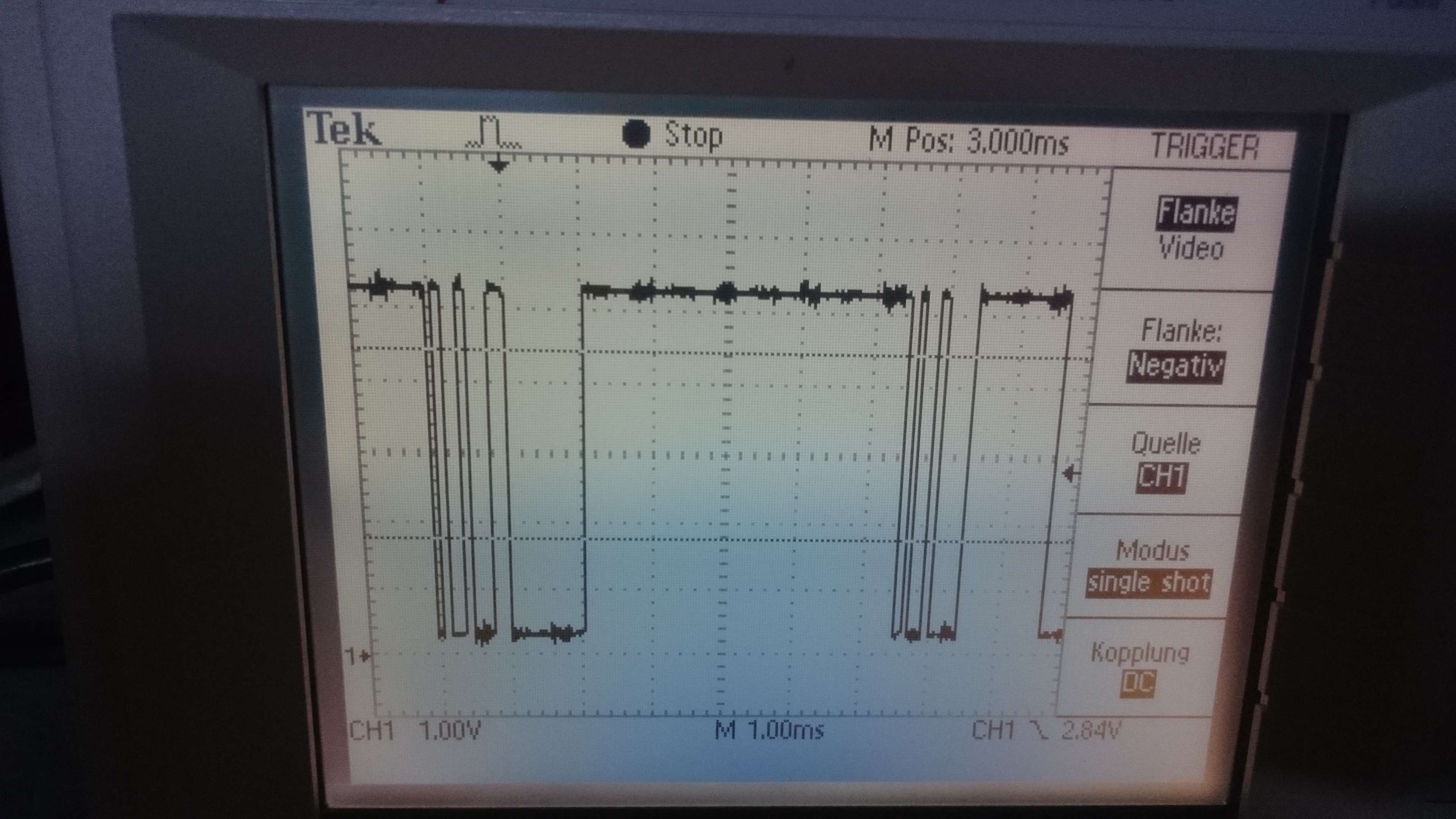

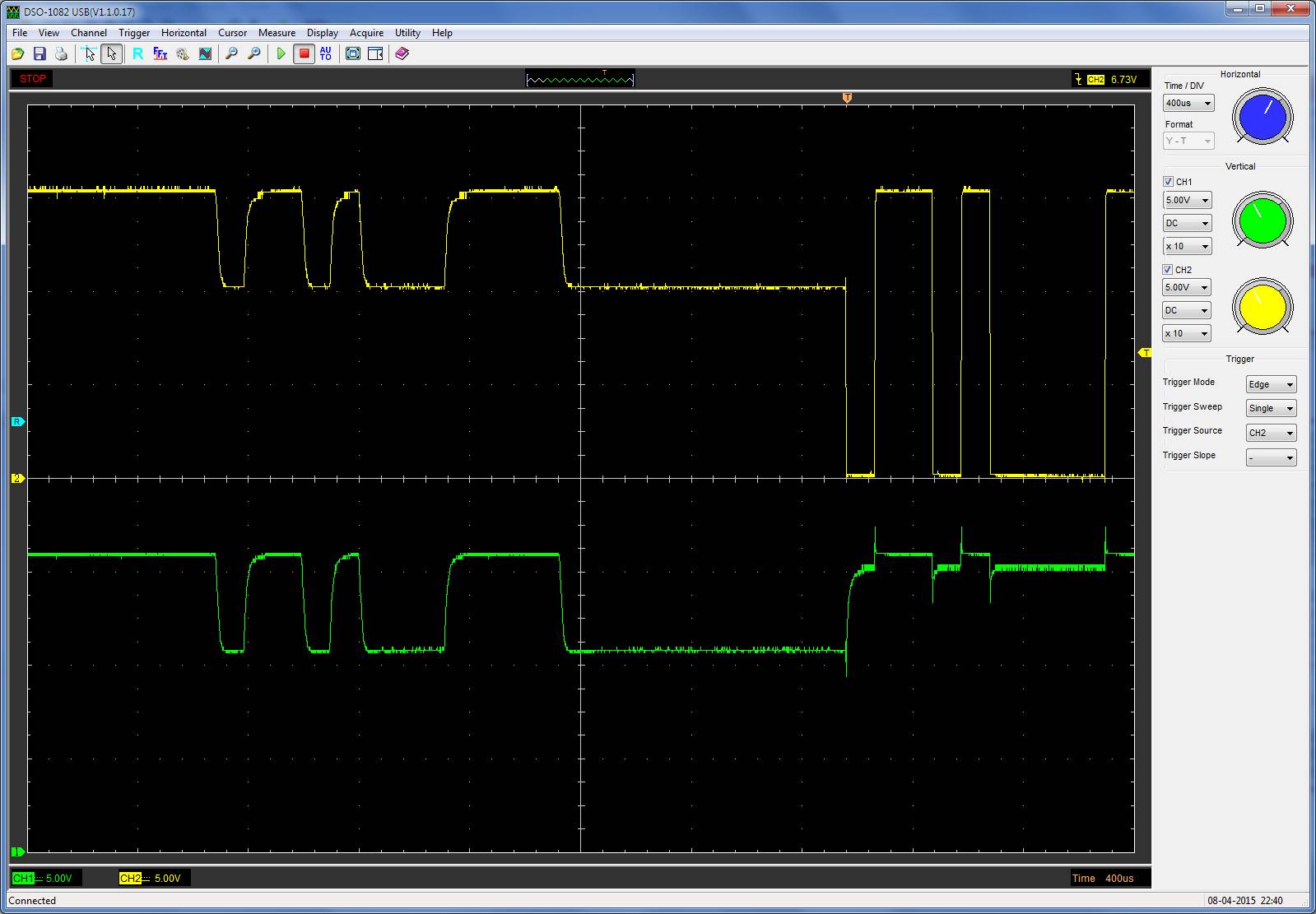

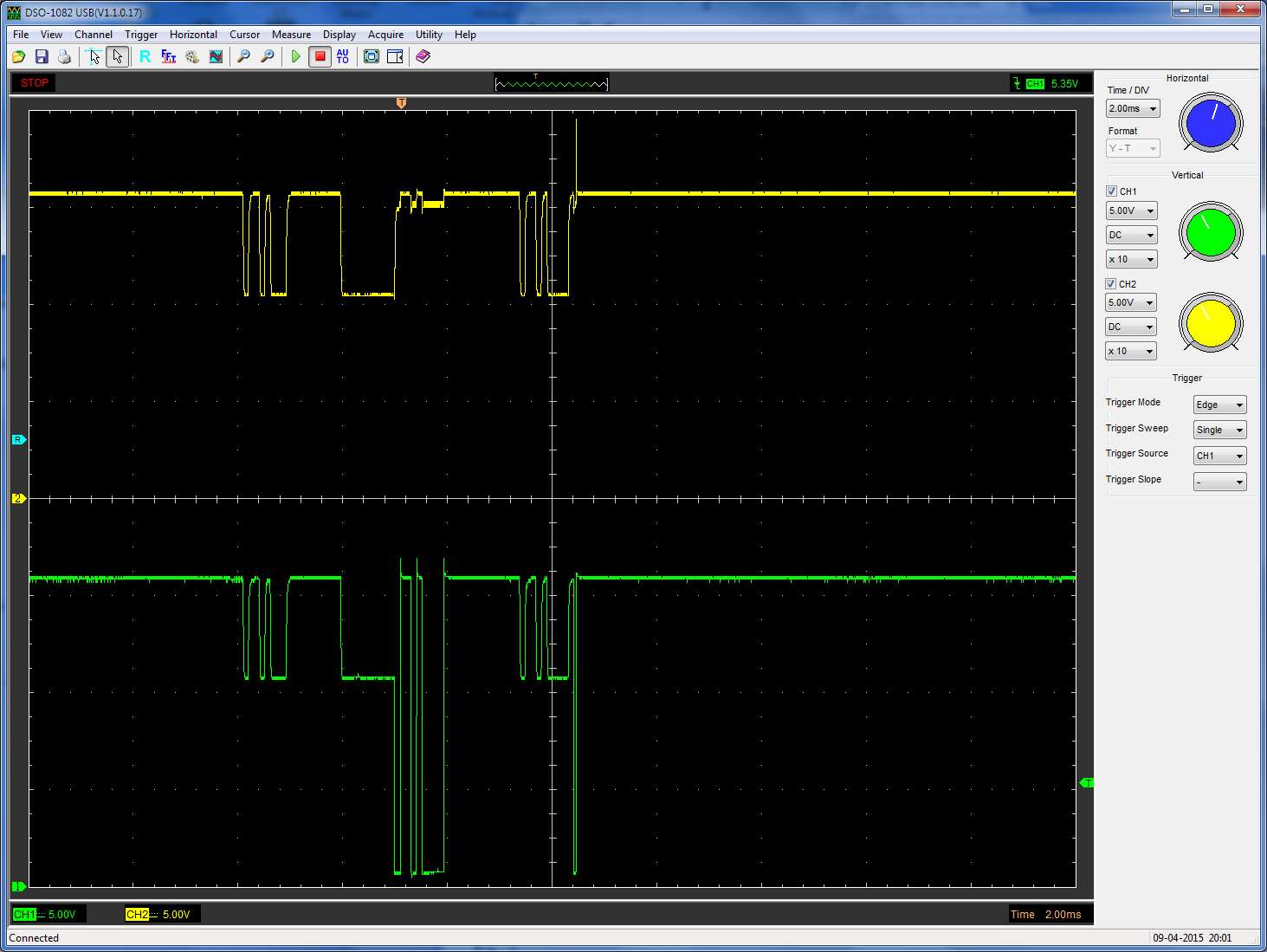

Na ich weiß nicht. Die Datentelegramme werden ja durch Framing errors
getrennt.
Sollte die Himbeere einen Framing error überhaupt detektieren können, so
wird dies wahrscheinlich nicht schnell genug vonstattengehen.
Es muss ja nicht gleich ein AVRNetIO sein, aber um einen kleinen µC mit
entsprechender Firmware kommt man hier m.E. nicht herum.

von Gerd B. (bertr2d2) Benutzerseite
Oder gleich ein Beaglebone Black:
BeagleBone Black 45,00 €
Summe            61,00 €
und packt den EMS-Code in das PRUSS (Programmable Realtime Unit
Subsystem http://elinux.org/Ti_AM33XX_PRUSSv2). Das sind zwei 200MHz
Kerne, die genau für solche Fälle geschaffen sind.
Nebenbei ist der Beaglebone deutlich flotter als das RPi und verbraucht
auch noch weniger Strom ...

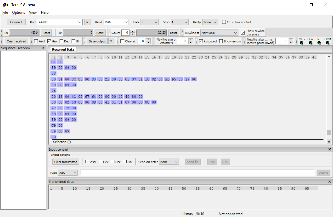

von Bgewehr (Gast)
Ah, ok, das ging, aber jetzt komme ich wieder nicht weiter. Framing
scheint das Zauberwort zu sein, ich hänge mit USB tty UART direkt am
Raspberry, geht das überhaupt?
IO: Got bytes 0x80
IO: Got bytes 0xff
IO: Got bytes 00
IO: Got bytes 00
IO: Got bytes 00
IO: Got bytes 00
IO: Got bytes 00
IO: Got bytes 00
IO: Got bytes 00
IO: Got bytes 00
IO: Got bytes 00
IO: Got bytes 00
IO: Got bytes 00
IO: Got bytes 00
IO: Got bytes 0x80
IO: Got bytes 0xf0
IO: Got bytes 00
IO: Got bytes 00
IO: Got bytes 00
IO: Got bytes 0xf8
IO: Got bytes 00
IO: Got bytes 00
IO: Got bytes 0x3c
IO: Got bytes 00
IO: Got bytes 0xf8
IO: Got bytes 00
IO: Got bytes 00
IO: Got bytes 0xe0
IO: Got bytes 00
IO: Got bytes 00
IO: Got bytes 00
IO: Got bytes 00
IO: Got bytes 00
IO: Got bytes 0xc0
IO: Got bytes 0xfc
IO: Got bytes 00
IO: Got bytes 0xee
IO: Got bytes 00
IO: Got bytes 00
IO: Got bytes 00
IO: Got bytes 0xc0
IO: Got bytes 0x2
IO: Got bytes 00
IO: Got bytes 00
IO: Got bytes 00
IO: Got bytes 00

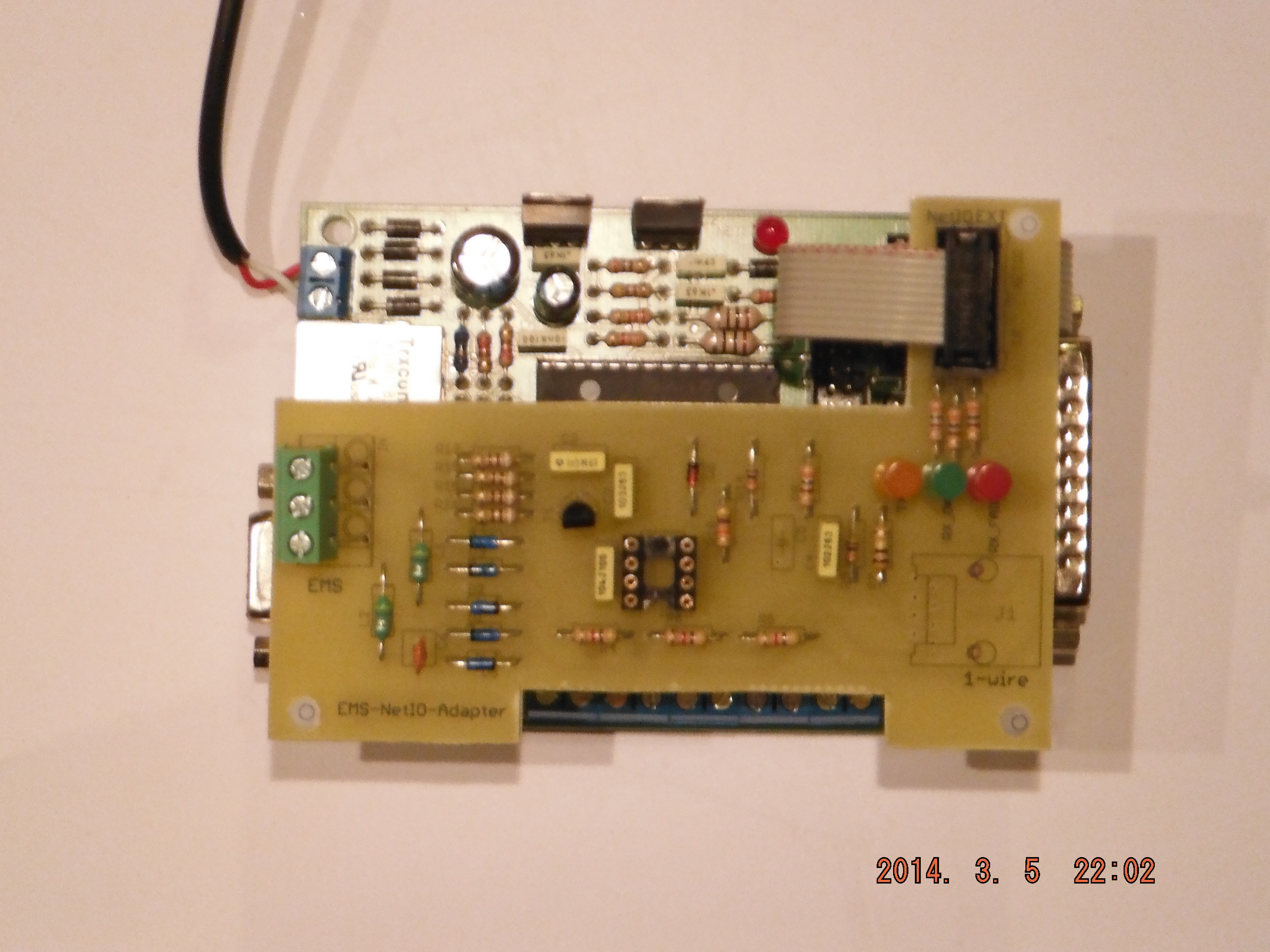

von Michael M. (moosy)
Hallo miteinander,
ich lese schon seit geraumer Zeit mit und habe bislang vorwiegend von
der Community profitiert. Ich habe erfolgreich das Pollin-NETIO zum
Laufen gebracht und mittels Adapterplatine aus dem Wiki an den EMS-Bus
meiner GB132 Therme mit RC35 (1 ungemischter Heizkreis Fußbodenheizung,
1 Warmwasserspeicher mit Zirkulation) angebunden. Dannys ems-collector
läuft auf meinem Hausserver (Selbstbau, openSuSE Linux).

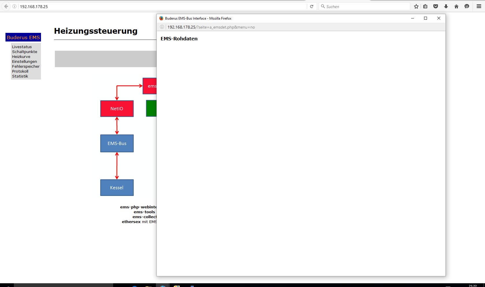

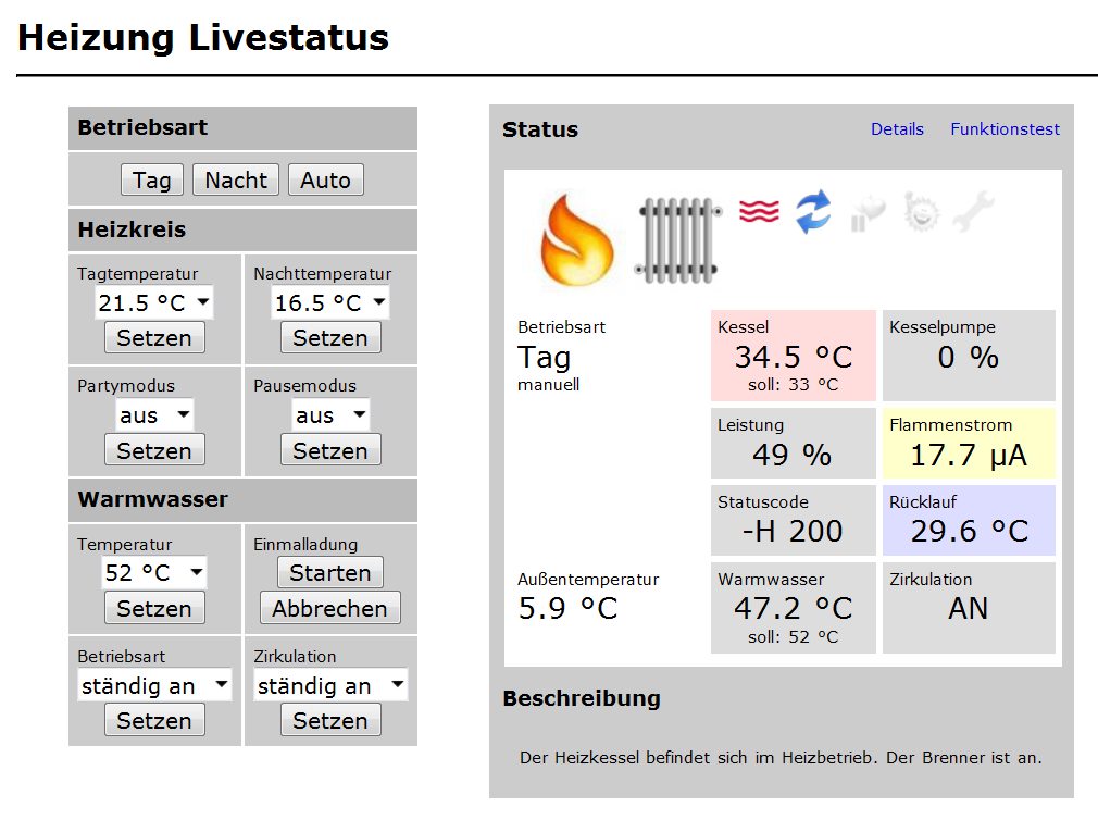

Als nächstes habe ich Dannys ems-collector-Software ein wenig ergänzt,
so dass sie nun fast alle im RC35 verfügbaren Funktionen abdeckt. Danny
prüft den Code gerade :).

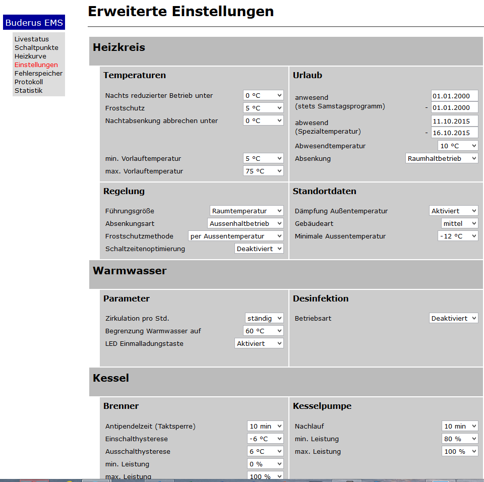

Und schließlich habe ich ein PHP-Webinterface als Frontend gebastelt,
das so ziemlich alles abdeckt, was meine Therme kann. Sobald der
aktualisierte ems-collectord freigegeben ist, werde ich die Seiten zur
Verfügung stellen (vorher machts keinen Sinn, da die Seiten zum
ems-collector passen müssen).
Aber wie gesagt, zunächst mal das aktualisierte Wiki :).

von Flobo (Gast)
Also,
- NetIO zusammengebaut
- 644 P eingebaut
- 9V angeschlossen
- ATMEL ISP MKII besorgt
- Flachbandkabel - Adapter gebastelt
- Mit AVR Studio den 644 P mit dem Hex aus dem Wiki geflasht
- IP / Mac vergeben
- Ethersex HP geht auf
Wunderbar .. hat Spaß gemacht xD
... jetzt kommt der Raspberry :) ist der eigentlich unbedingt notwendig
von Flobo (Gast)
Jetzt noch mal ne ganz dumme Frage, ich komm grade nicht drauf :)
EMS Bus <=> Selbstgebastelte Platine <=> 10pol. Stecker <=> 10.pol
Stecker <=> AVR Net IO <=> RS232 <=> USB <=> Raspberry Pi
Stimmt das in etwa ?

Zur Orientierung mal die Hilfe (das Prompt und die Begrüßung gibts mit
der neuen Startoption -i bzw. --enable-cli):
diego:/home/programming/Heizung/ems-collector # telnet localhost 7777
Trying 127.0.0.1...
Connected to localhost.
Escape character is '^]'.
Buderus EMS interface extended edition
(c) 2014 by Danny Baumann, Michael Moosbauer
For help type 'help'.
ems> help
Available commands (help with '<command> help'):
  ww <subcommand>
    -- hot water subsystem
  hk[1|2|3|4] <subcommand>
    -- heating subsystem
  uba <subcommand>
    -- the heater itself
  getversion <deviceid>
  totalhours
  getcontactinfo [1|2]
  setcontactinfo [1|2] <text>
  geterrors  geterrors2  geterrors3
  emsqry [0xtarget 0xtype offset len]
    -- do custom EMS query
  emscmd [0xtarget 0xtype offset data]
    -- write custom value to EMS device (CAUTION!!)
ems> uba help
Available subcommands:
antipendel <minutes>
hyst [on|off] <kelvin>
getstatus
getmaintenance
setmaintenance [ off | byhour <hours/100> | bydate DD-MM-YYYY ]
isinmaintenance
pumpdelay <minutes>
pumpmodulation <minpercent> <maxpercent>
testmode <brennerpercent> <pumpepercent> <3w-vent:0=heat,1=ww>
<zirkpump:0=off,1=on>
   (use at own risk! repeat command periodically.)
ems> hk1 help
mode [day|night|auto]
daytemperature <temp>
nighttemperature <temp>
holidaytemperature <temp>
getholiday
holidaymode <start:DD-MM-YYYY> <end:DD-MM-YYYY>
getvacation
vacationmode <start:DD-MM-YYYY> <end:DD-MM-YYYY>
partymode <hours>
pausemode <hours>
minouttemp <temp>
building [leicht|mittel|schwer]
enabledamping [on|off]
minheatflowtemp <temp>
maxheatflowtemp <temp>
redmode [Abschalt|Reduziert|Raumhalt|Aussenhalt]
refinput [Raum|Aussen]
refinputvac [Raum|Aussen]
maxroomeffect <temp>
designtemp <temp>
schedoptimizer [on|off]
frostmode [off|Raum|Aussen]
tempoffset <temp>
frosttemp <temp>
summertimetemp <temp>
stopnighttemp <temp>
nightdoredtemp <temp>
getstatus
getstatus2
getstatus3
getstatus4
getpartypause
actschedule
chooseschedule
[Familie|Morgen|Frueh|Abend|Vorm|Nachm|Mittag|Single|Senioren|Eigen1|Eig
en2]
getschedule [1|2]
schedule [1|2] <index> unset
schedule [1|2] <index> [MO|TU|WE|TH|FR|SA|SU] HH:MM [ON|OFF]
ems> ww help
mode [on|off|auto]
temperature <temp>
limittemp <temp>
thermdesinfect mode [on|off]
thermdesinfect day
[monday|tuesday|wednesday|thursday|friday|saturday|sunday]
thermdesinfect temperature <temp>
thermdesinfect hour <hour>
getschedule [w|z]
getstatus
getstatus2
getstatus3
chooseschedule [Eigen1|Heizkreis]
schedule <index> unset
schedule <index> [MO|TU|WE|TH|FR|SA|SU] HH:MM [ON|OFF]
zirkpump mode [on|off|auto]
zirkpump count [1-6, 7=alwayson]
zirkpump chooseschedule [Eigen1|Heizkreis]
zirkpump schedule <index> unset
zirkpump schedule <index> [MO|TU|WE|TH|FR|SA|SU] HH:MM [ON|OFF]
loadled [on|off]
loadonce
canloadonce
ems>
Hi Karl,

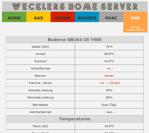

ja, komme aus Puchheim :).
Ich habe alle (fast) Statusmeldungen aus der Buderus-Serviceanleitung
extrahiert und in mein Webinterface eingebaut (siehe im Anhang 2
Ausschnitte aus meiner Web-Bedienoberfläche).
Aber veröffentlichen kann man das ja wohl nicht, da doch Buderus die
Urheberrechte an seinen Textschnipseln hat, oder?
Viele Grüße
Moosy
P.S: Wer findet den "Fehler" in der Anzeige, der davon kommt, dass ich
extra für Euch die Anlage in den Tagbetrieb geschaltet habe und dann zu
früh den Screenshot gemacht habe?
von Niffko (Gast)
Michael Moosbauer schrieb:
> Wer findet den "Fehler" in der Anzeige ...
Stehende Kesselpumpe bei laufendem Brenner wäre nicht so gut ... ;-)
//Niffko

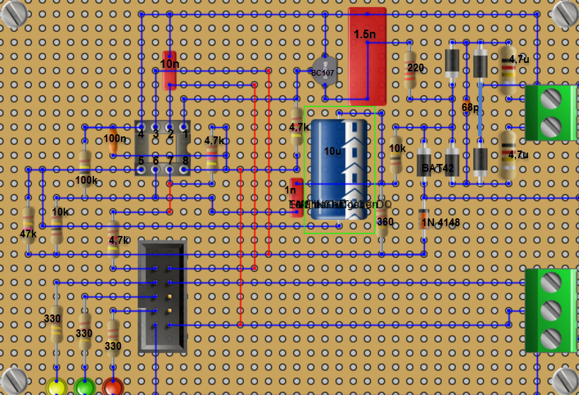

von Bernd G. (bernd_g)
Hallo, Moosy,
danke, super Tip, meine Fuses waren tatsächlich ganz anders gesetzt,
obwohl ich die schon in make menuconfig sauber angegeben hatte. Hab ich
korrigiert.

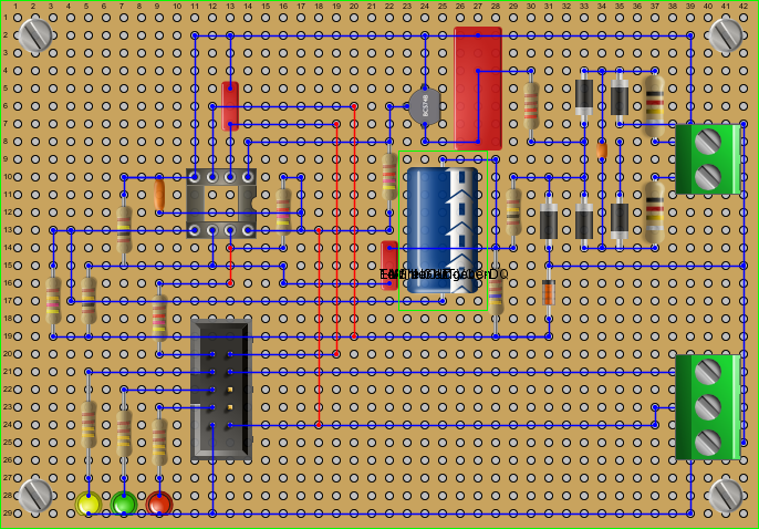

Dennoch, mein EMS2TTL-Pegelwandler schafft es nicht, dem  uC Signale zu
servieren, die er als seriellen Datenstrom verarbeiten kann.
Hat den der 644P an seinem zweiten UART keine TTL-Pegel?
Oder ist bei einer Leitungslänge von ca. 8-10 m Telefonkabel sowieso
kein zuverlässiges Signal mehr zu erwarten?
(Obwohl: der Raspi mit USBTTLUART schön brav kontinuierlichen Unsinn
empfängt...)
Ich traue mir den Aufbau der Schaltung von NEFFKO nicht wirklich zu,
kann auch kein Blackboard File öffnen (warum eigentlich kein einfaches
Bild?), gibt es evtl. lötwillige Helfer hier im Forum?
Danke und Gruß, Bernd

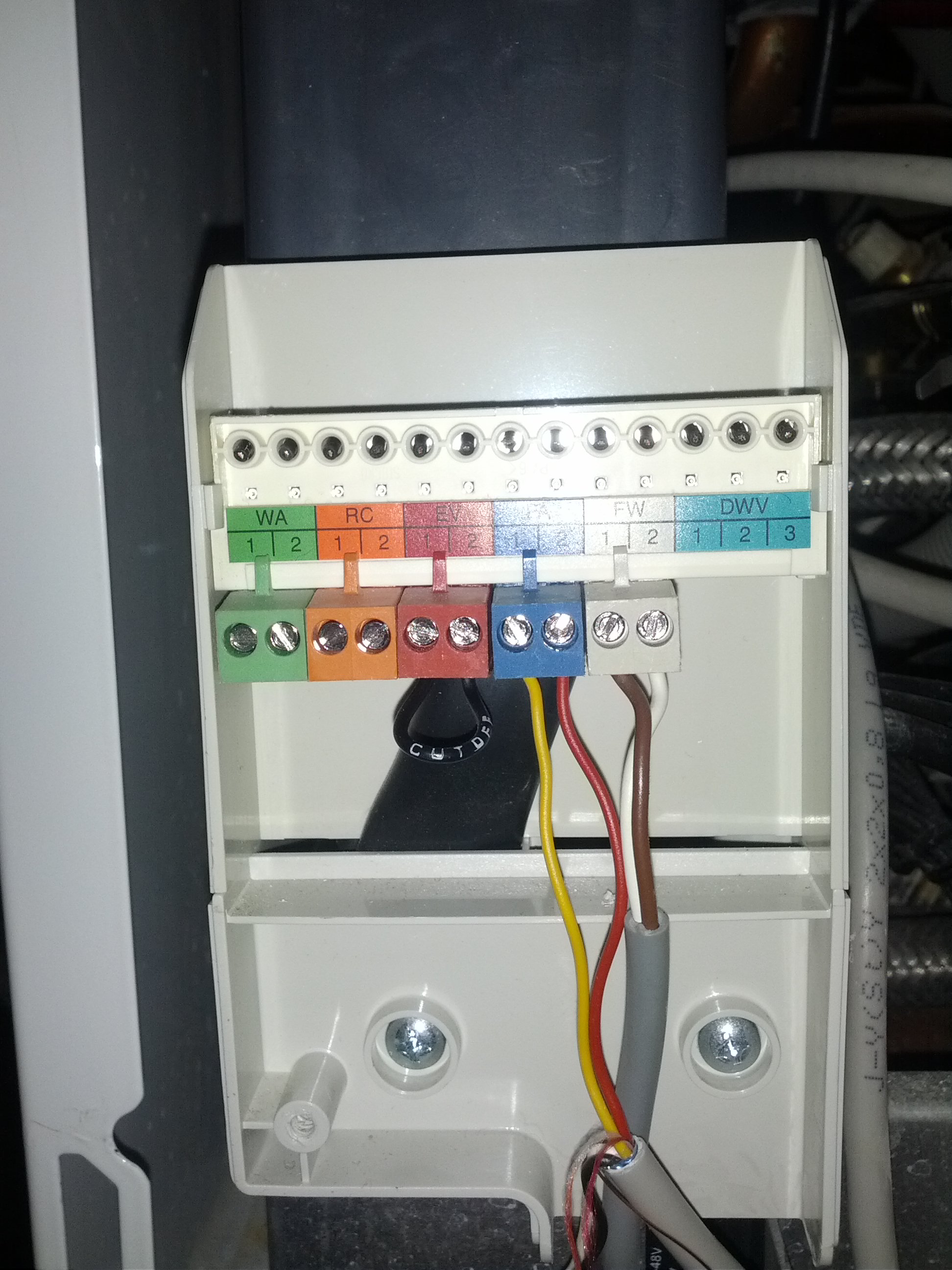

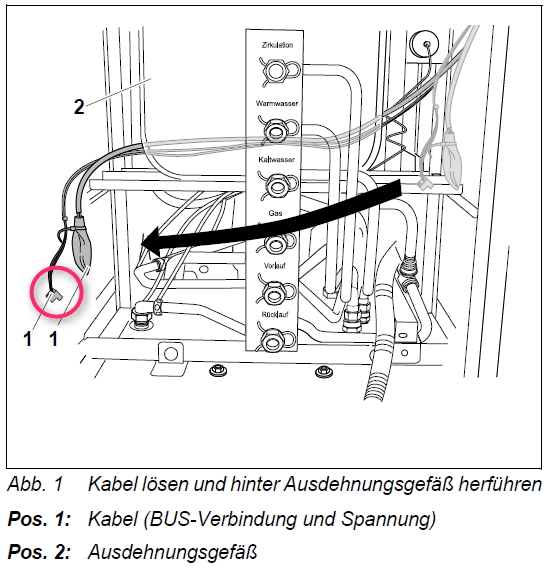

von Florian B. (Firma: Framelabs GbR) (flobo)
Servus,
ich kann dir so eine zusammenlöten, ich probiere momentan auch mit dem
EMS Bus Anschluss selber rum. Komme allerdings erst nächste Woche zum
Testen des ganzen Konstrukts da die Heizung nicht bei mir Voort ist.
Kann mir jemand mal ein Bild posten in dem ersichtlich ist, wo genau man
an dem EMS Bus bei der Heizung anschließen muss ?
Solange es dir nichts ausmacht das das ding auf ner Lochrasterplatine
bestückt ist :) .. ich arbeite allerdings bei erfolgreichen Tests mit
einem Freund zusammen an einem geätzten Platinenlayout.
Ich denke ich werde diese dann auch zum Kauf anbieten :) ich muss mich
momentan nur mit dem rechtlichen diesbezüglich auseinandersetzen.
Aber soweit ich weiß unterlegen Protokolle nicht dem Patentrecht, somit
sollte es machbar sein einen EMS Pegelwandler feilzubieten.
Grüße
Flobo

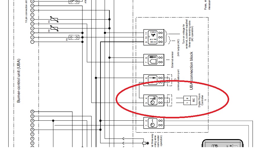

@Flobo: Schau mal hier
http://www.tekom.de/uploads/media/212/Anleitung_Buderus_21222.pdf auf
Seite 35 Mitte, da ist die Klemmleiste. RC ist EMS.

@Flobo:
> wo genau man an dem EMS Bus bei der Heizung anschließen muss ?
Entweder:
1. Am Gerät. Orange Buchse, Aufdruck "RC" (bei meinem GB162).
2. Am RCxx.
> Pegelwandler im geätzten Platinenlayout
Sehr fein!
um die Wartezeit zu verkürzen habe ich jetzt doch einmal einen fork auf
den ems-collector angelegt. Erreichbar unter
https://github.com/moosy/ems-collector/ .
Dazu passend habe ich die aktuelle Version meiner PHP-Skripte
hochgeladen. Die Buderus-Servicemeldungen habe ich neu formuliert, um
Buderus' Urheberrecht nicht zu verletzen:
https://github.com/moosy/ems-php-webinterface/
Alle Screenshots gibts unter
https://github.com/moosy/ems-php-webinterface/tree/master/screenshots
Würde mich freuen, wenn jemand was damit anfangen könnte.
Rückmeldung gerne willkommen ;)
Viele Grüße
Moosy

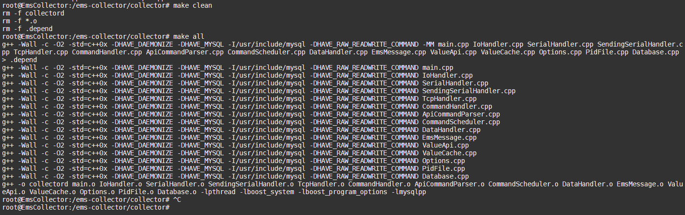

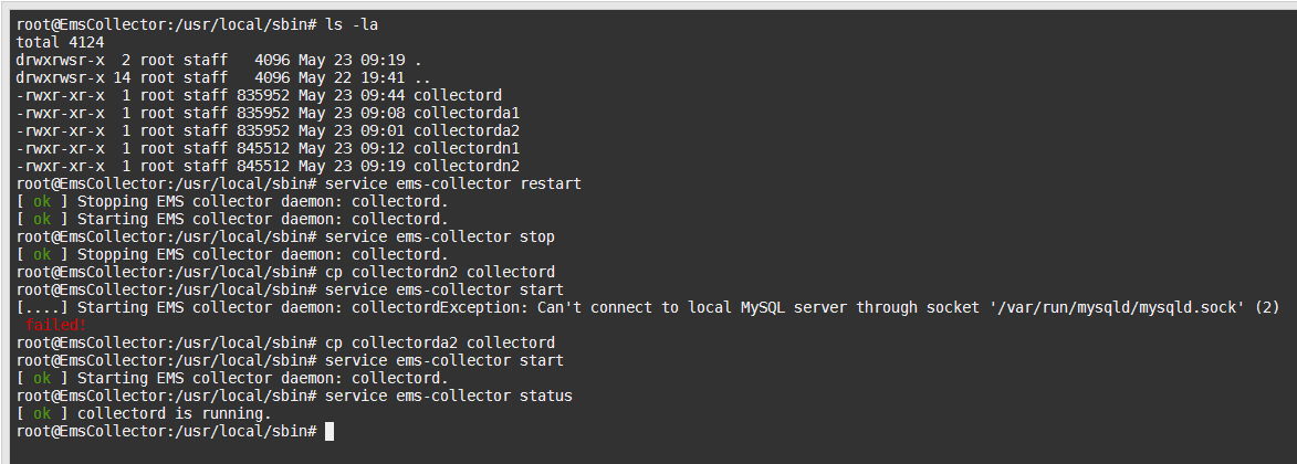

ich komme zwar mit der Elektronik nicht weiter und warte auf FLOBOs
Platinen, aber das hier kann ich vielleicht bis dahin schon mal beheben:
pi@raspberrypi $ telnet 127.0.0.1 7777
Trying 127.0.0.1...
telnet: Unable to connect to remote host: Connection refused
Kann mir dazu jemand was sagen?
Danke und Gruß
Bernd
Oder auch:
pi@raspberrypi $ telnet localhost 7777
Trying 127.0.0.1...
Trying ::1...
telnet: Unable to connect to remote host: Address family not supported
by protocol
Sagt mir leider auch nichts...
starte mal den collectord

von Bernd Gewehr (Gast)
der läuft schon:
pi@raspberrypi ~ $ ps -A |grep collectord
15871 ?        00:00:00 collectord
pi@raspberrypi ~ $ telnet 127.0.0.1 7777
Trying 127.0.0.1...
pi@raspberrypi ~ $
> der läuft schon:
Dateiberechtigungen?
Nachdem ich unter Verwendung der richtigen dev-Pakete neu compiliert
habe, funktioniert nun auch mein telnet-Zugriff.
Die Erkenntnis ist: mein debian Linux hat die Version 3.10.25+ und
benötigt libboost1.49-all-dev UND libboost1.49-dev und natürlich die
restlichen Pakete wie im Wiki beschrieben. Damit ging's dann...
Gruß, Bernd
Sodala, da bin ich wieder :)
Klar ist der Plan, das ganze Teil auf den "neuen" collectord
umzustellen.
Ich habe die letzten Nächte gecodet wie verrückt ;)
Nochmals danke an Danny für das mergen (was ist mit den letzten paar
kleinen Bugfixes... ;) ).
Ich habe die Gelegenheit genutzt und das PHP-Frontend komplett umgebaut.
Es werden nun keine Daten mehr aus Logfiles entnommen.
Stattdessen sieht der Aufbau mittlerweile so aus:
Ethersex <--> collectord <--> emscache <--> frontend
Der emscache ist ein kleiner Daemon, der den Livestream des collectord
auswertet und die Daten inkl. Zeitstempel cached. Somit sind bei einer
Anfrage stets alle Daten sofort verfügbar, incl. Angabe, wie aktuell
diese sind.
Das Frontend verbindet sich also doppelt: Zum Daten holen mit dem
emscache und zum Kommandos absetzen mit dem collectord.
Zusätzlich zur Funktion doEmsCommand() gibts nun die Funktion
doEmsDataCommand, die auf dem Kommandoport nach Daten fragt und diese
dann aus dem emscache zieht.
Es gibt nun auch zwei Frontends: Erstmal das PHP-Webinterface, das ich
bei dieser Gelegenheit weitgehend auf AJAX (naja, sowas ähnliches ;) )
umgebaut habe, um die ewigen Ladezeiten und Servercycles zu umgehen. Es
gibt also (fast) keine "Setzen" Buttons mehr, Wert ändern genügt. Und
wenn man an der RC35 oder anderswo nen Wert ändert springt der Wert im
Webinterface auch mit um (nach kurzer Verzögerung).
Und außerdem gibts noch ein CLI mit Commandhistory und "Verzeichnissen"
und ein paar builtin commands:
diego:/home/programming/Heizung/emsclient # emsclient
EMS-Client V0.1 (c) 2014 by Michael Moosbauer
Connecting to EMS-Bus... OK!
ems:/> cd ww
ems:/ww> req
warmwaterminutes = 190783
warmwaterpreparationactive = off
warmwatersystemtype = large
warmwatertempok = on
ww boostcharge = off
ww currenttemperature = 50
ww customschedule = off
ww daymode = off
ww desinfection = on
ww desinfectionactive = off
ww desinfectionday = tuesday
ww desinfectionhour = 1
ww desinfectiontemperature = 70
ww masterswitch = on
ww maxtemperature = 80
ww onetimeload = off
ww onetimeloadindicator = off
ww opmode = auto
ww settemperature = 53
ww targettemperature = 10
zirkpump customschedule = off
zirkpump daymode = off
zirkpump opmode = auto
zirkpump switchpoints = 3x
zirkpumpactive = off
ems:/ww> cd zirkpump
ems:/ww/zirkpump> mode auto
OK
ems:/ww/zirkpump> cd /hk1
ems:/hk1> help
temperatureoverride <temp>
getholiday
holidaymode <start:YYYY-MM-DD> <end:YYYY-MM-DD>
vacationtemperature <temp>
getvacation
vacationmode <start:YYYY-MM-DD> <end:YYYY-MM-DD>
partymode <hours>
pausemode <hours>
getactiveschedule
selectschedule
[family|morning|early|evening|forenoon|noon|afternoon|single|senior|cust
om1|custom2]
getcustomschedule [1|2]
customschedule [1|2] <index> unset
customschedule [1|2] <index> [monday|tuesday|...|sunday] HH:MM [on|off]
scheduleoptimizer [on|off]
minheatflowtemperature <temp>
maxheatflowtemperature <temp>
reductionmode [offmode|reduced|raumhalt|aussenhalt]
relevantparameter [outdoor|indoor]
vacationreductionmode [outdoor|indoor]
designtemperature <temp>
temperatureoffset <temp>
frostprotectmode [off|byoutdoortemp|byindoortemp]
frostprotecttemperature <temp>
summerwinterthreshold <temp>
reducedmodethreshold <temp>
vacationreducedmodethreshold <temp>
cancelreducedmodethreshold <temp>
requestdata
OK
ems:/hk1>
Das CLI ist noch sehr Alpha, es fehlt noch mindestens Tab-Completion und
eine ausführlichere Hilfe.
Der emscache ist auch noch nicht ganz fertig, denn da soll die
Funktionalität der Mail-Benachrichtigung mit rein, so dass man sich
einen weiteren Cronjob spart.
Außerdem soll diese Funktionalität leicht erweiterbar sein, so dass
jeder je nach Gusto auf verschiedene Dinge reagieren kann (Wenn das
Warmwasser am Morgen heiß genug ist, schicke eine Nachricht aufs Handy
"Kannst jetz baden!") oder so ;)
Ich werd noch ein bissl brauchen, bis alles von anderen verwendbar ist.
Außerdem fehlen in Dannys repo noch ein paar kleine Commits (ist der im
Urlaub?)
Vermutlich wirds auf ein weiteres Repo "emstools" hinauslaufen mit dem
cached und dem CLI (emsclient), wo auch die grundlegenden PHP-includes
mit drin sind, und darauf aufbauend dann das Webinterface.
Mal gucken ;)
Viele Grüße
Moosy

Ach ja, und das Servicecode-Protokoll bräuchte wahrscheinlich eine
Längen-Limitierung - sowohl mein Wandboard als Server als auch der
Browser haben ordentlich zu tun, das Protokoll jedes Brennerstarts der
(bei mir) letzten 3 Jahre anzuzeigen ;)

In emsqry.inc wie folgt geändert:
Z. 49:  $service_port_data=7777;
Z. 150: $tmp = "cache fetch\n";
und schon klappts auch mit der Heizung.
Woran es bei mir noch hapert ist das Feld "Beschreibung" des Statuscode.
Mal zeigt es an, mal zeigt es nicht an. Muss ein Blinker eingebaut sein.
Und die Graphiken schreiben noch nicht, muss ich noch mal vertieft
schauen.
Wirklich tolle Arbeit Jungs! Herzlichen Dank dafür!
Habe nun soweit alles laufen!! Geil!! :-)
Ich bekomme die Graphen nicht hin, welche Hilfe könnt Ihr mir noch
geben?
Eine Step-by-step-Anleitung würde sehr helfen!
Ich danke Euch für diese starke Leistung!
Gibt es hierzu einen Tip?
pi@raspberrypi /usr/local/bin $ ./calcemsgraphs.sh
gnuplot> set grid lc rgb '#aaaaaa' lt 1 lw 0,5
         line 0: ';' expected
Versuche mal Folgendes in der "ems-gen-graphs.py:
92.    process.stdin.write("set terminal png size 800, 450\n")
93.    process.stdin.write("set grid lc rgb '#aaaaaa' lt 1 lw 0.5\n")
Habe den "Blinker" gefunden. Es sind die Umlaute und Ligaturen im Array
der EMS-Sevicecode-Descriptions (/ems-tools/includes/emsscdesc.inc).
Merke: Ohne ä, ö, ü und ß gehts besser!
Hallo!
Die Probleme mit den Graphen lagen bei mir neben den Pfaden vor allem an
- der mysql socket Angabe in der config.py:
/var/run/mysqld/mysqld.sock
 für RaspberryPi/debian wheezy
- den Berechtigungen an den Verzeichnissen
chmod 777 /tmp/
chmod 777 .../graphs/
- den Berechtigungen für die Graphen
chown pi *
chmod 777 *
 auf die graph-Dateien in .../graphs/ (ich hatte sie mit dem user root
kopiert)
- den Berechtigungen für den www-data User
 in .../graphs/ damit der webserver die Datei ändern darf (lighttpd mit
user www-data)
Bei mir geht jetzt alles, bis auf das Zeichensatzproblem!
Gruß Bernd

Ich würde Beitrag "Re: Buderus EMS-"Gateway" mit PIC18F / Sammelbestellung" mal als
'ja' deuten. AFAIK ist das EMS-GW aus collectord-Sicht mit dieser
Firmware identisch zu einem NET-IO.
> @Bernd:
> Lust, die Installationsanleitung entsprechend zu erweitern?
> Wegen dem Zeichensatzproblem:
> Versucht mal in der lemscnt.ajax in Zeile 110:
> $desc=htmlentities ($desc, ENT_COMPAT | ENT_HTML401 , 'ISO-8859-1');
> Bin ich echt der einzige UTF-8 Verweigerer hier?
Ja. :-P
IMHO ist, wenn das Zielsystem Linux ist, die Verwendung von UTF-8 immer
eine gute Idee, schon weil es am wenigsten Verwirrung verursacht ;)
Pffff :)
Bei mir hier hat bislang UTF-8 mehr Ärger gemacht als es bringt. Ich
werde beim nächsten Server-OS-Upgrade mal über nen Umstieg nachdenken.
Ich habe übrigens gerade gesehen, dass ich in der ajax.php eine Zeile
vergessen habe (ganz am Anfang):
<?php
header('Content-Type: text/html; charset=iso-8859-1');
Oder halt UTF-8, wenns jemand umgebaut hat ;).
Hilft das bei Euch?
LG
Moosy

von Jürgen S. (Firma: privat) (jschmied)
Das Meiste wird jetzt angezeigt, ich habe aber noch ein paar Fehler:
Livestatus:
2014-03-19 14:19:26: (mod_fastcgi.c.2676) FastCGI-stderr: PHP Notice:
Undefined index: menu in /var/www/index.php on line 21
ob_flush(): failed to flush buffer. No buffer to flush in
/emsincludes/emsqry.inc on line 20
2014-03-19 14:20:15: (mod_fastcgi.c.2676) FastCGI-stderr: PHP Notice:
Undefined index: heaterpump currentmodulation in /var/www/lemscnt.ajax
on line 73
PHP Notice:  Undefined index: heatexchanger currenttemperature in
/var/www/lemscnt.ajax on line 92
PHP Notice:  Undefined index: outdoor currenttemperature in
/var/www/lemscnt.ajax on line 100
Erweiterte Einstellungen:
2014-03-19 14:23:09: (mod_fastcgi.c.2676) FastCGI-stderr: PHP Notice:
Undefined offset: 1 in /emsincludes/emsgetinfo.inc on line 146
Fehlerspeicher:
PHP Notice:  Undefined offset: 51816 in /var/www/a_emserr.php on line 53
PHP Notice:  Undefined offset: 51858 in /var/www/a_emserr.php on line 53
PHP Notice:  Undefined offset: 12816 in /var/www/a_emserr.php on line 53
PHP Notice:  Undefined offset: 12794 in /var/www/a_emserr.php on line 53
Statistik:
2014-03-19 14:23:51: (mod_fastcgi.c.2676) FastCGI-stderr: PHP Notice:
PHP Notice:  Undefined index: heater operatingminutes in
/var/www/a_emstime.php on line 22
PHP Notice:  Undefined index: heater heatingminutes in
PHP Notice:  Undefined index: heater heaterstarts in
/var/www/a_emstime.php on line 28
PHP Warning:  Division by zero in /var/www/a_emstime.php on line 58
Letzte Stunde:
PHP Notice:  Trying to get property of non-object in
/var/www/sensor_utils.php.inc on line 85
/var/www/sensor_utils.php.inc on line 11
/var/www/sensor_utils.php.inc on line 12
/var/www/sensor_utils.php.inc on line 20
/var/www/sensor_utils.php.inc on line 21
/var/www/sensor_utils.php.inc on line 87
PHP Warning:  strftime() expects parameter 2 to be long, string given in
/var/www/utils.php.inc on line 11
vg
Jürgen
Noch eine Frage: muss ich calcemsgraphs.sh in den cron hängen? Ich kann
bisher die graphs nur manuell erzeugen.
Ansonsten:
Ich vermisse noch ein Diagramm für den HK1. Ist das geplant oder soll
ich mir das selbst bauen ? ;)
Im Diagramm für die Pumpen ist die Kesselpumpe immer an. Ist das bei
Euch auch so?
Viele Grüße
Jürgen
$menu = (@$_GET["menu"]!="no");
//     ob_flush(); ;)
Ja, ich weiß, ist nicht die Feine, aber funzt.
Zu den übrigen Fehlern kann ich leider nichts sagen, sind bei mir nicht
aufgetreten. Aber Moosy wird's schon richten. ;)
So, nachdem ich alle ;) Eure Tips beherzigt habe, läuft's bei mir
jetzt rund. Super Arbeit, super Sache, alles perfekt!
Nochmals vielen Dank für Eure Mühen und Eure Arbeit. Ganz besonderen
Dank aber an die zwei Macher, an Danny und Michael!
Gruß aus der Wetterau
Karl M.
Also, da bin ich mir auch noch nicht klar, was da sinnvoll ist.
Wenn die Statistik "Letzte Stunde" einigermaßen aktuell sein soll, dann
muss ich spätestens alle fünf Minuten die calcemsgraphs.sh laufen
lassen. Damit schaffe ich unnötige Last und unnötigen Schreibzugriff auf
meine SD. Und was die Statistiken ab einem Tag oder länger betrifft, ist
das völliger Unsinn.
Ich denke, ich hänge die Erzeugung der jeweils gewünschten /
erforderlichen Graphen an die jeweilige einzelne Webseite.
Frage: "Wie habt Ihr das denn für Euch gelöst?"
TIA und
Karl M.
Ich lass die calcemsgraphs alle 5 Minuten laufen.
Ist aber auch ein "richtiger" Server, der eh die ganze Zeit wild auf den
Platten rumrödelt ;)
LG

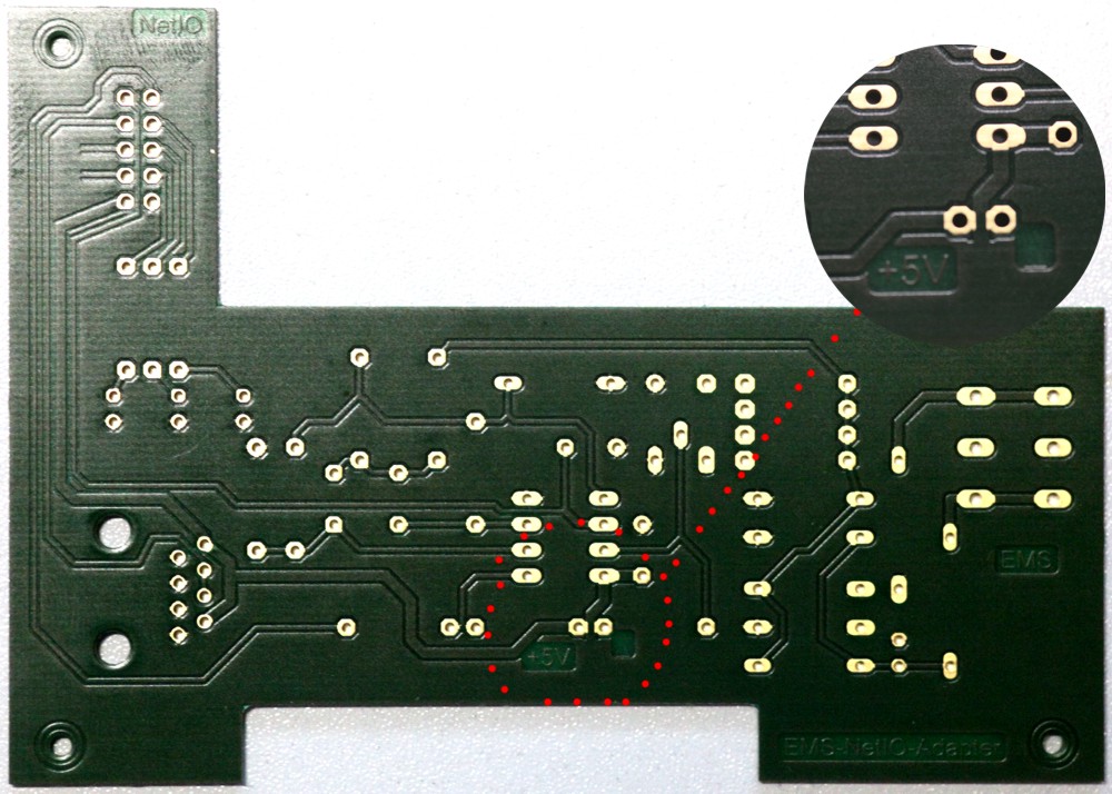

von Maciej Piliński (Gast)
sorry für meine schreckliche Deutsch ...
Ich entwarf und erbaut Platinnen von Igor F. Diagramm
(http://ems-gateway.myds.me/dokuwiki/doku.php?id=wiki:ems:net_io).
Die erste Version der Platte sah aus wie die Zeichnungen und Bilder ...
Obwohl die Montage und führen Sie das ganze System funktioniert
einwandfrei (exakt: sensationell :)), habe ich beschlossen, den Entwurf
in der Weise, dass die größten Teile der Platinnen wurden Masse (GND)
abgedeckt ändern.
Der endgültige Entwurf der Platinen in Eagle kann auch heruntergeladen
werden.
Mit freundlichen Grüßen,
Maciej
PS. I can translate the above mentioned page into English if anyone
would be interested...
Und auch ein Umsetzung photo...
Hallo Maciej,
Dein Deutsch ist super, wir haben alles verstanden.
Wünschte, ich könnte halb so gut polnisch schreiben oder lesen.
> werden.
und wo?
Die Bilddatei ist reichlich groß (6MB), hätte man "etwas" reduzieren
können. ;-)
Ansonsten: Gute Arbeit, perfekt!
Karl M.
Charlie W. schrieb:
> und wo?
Ääähm ... Asche auf mein Haupt!
Erst schauen, dann schreiben.
Sorry!

von LarsRosen (Gast)
Gibt es eigentlich ein richtige Anleitung zu den ganzen?
Ich versuche als von moosy das Frontend einzurichten aber irgendwie
bekomme ich als die meldung
Exception: Access denied for user 'ems'@'localhost' (using password:
YES)
und die Tabellen hat er auch nicht eingerichtet?
ich gehe im moment nach dieser anleitung vor:
Versuche mal:
pi> sudo mysql -u root -p
mysql> CREATE DATABASE ems_data;
mysql> GRANT ALL ON ems_data.* TO 'ems'@'%';
vg
Jürgen

von Sven G. (gruenbacher)
brauche mal eure hilfe.
Ich habe den NetIO + Gateway Platine (selbst gebastelt),
software drauf, Raspberry + collector Software.
Wenn ich den Collector von hand starte,
bekomme ich nur
IO: Got bytes 0x45 0x52 0x52 0x4f 0x52 0x3a 0x20 0x43 0x6f 0x6e 0x6e
0x65 0x63 0x74 0x69 0x6f 0x6e 0x20 0x62 0x6c 0x6f 0x63 0x6b 0x65 0x64
0xa 00
Error: End of file
0xa 00
Error: End of file
0xa 00
Error: End of file
0xa 00
Error: End of file
Ist das Richtig? Wenn nein, wie kann ich die Komponenten (NetIO+
Adapter)
einzeln testen, ohne den Raspberry.
Danke für eure Hilfe.
Ein Tipp:
0xa 00
sind ASCII-Zeichen und bedeuten
"ERROR: Connection blocked??"
was das allerdings bedeutet - keine Ahnung ...
von Danny B. (maniac103)
Das bedeutet, dass schon jemand anderes auf dem NetIO-EMS-Port hängt -
der EMS-Code in ethersex akzeptiert nur eine Verbindung. (siehe hier:
https://github.com/maniac103/ethersex/blob/master/protocols/ems/ems_net.c#L52)
Sven, schau mal, ob du mehrere Collector-Instanzen laufen hast, oder was
sonst die Verbindung belegt.
Hallo Jürgen,
danke für den Tip,
bei meinen versuchen scheint sich ein Client nicht richtig getrennt zu
haben.
Nachdem ich alles geresettet habe, bleibt das Logfile LEER,
keine Einträge ?????
Ich hbae jetzt mal in die Tabellen geschaut, leider sind die Tabellen
numeric_data, state_data und boolean_data leer.
Da ich die EMS Adapter selbst gebruzzelt habe, würde ich erstmal gerne
wissen, ob der funktioniert(beim löten/fädeln kann immer mal ein fehler
auftreten), aber ein einfachen Funktionstest habe ich nicht gefunden.

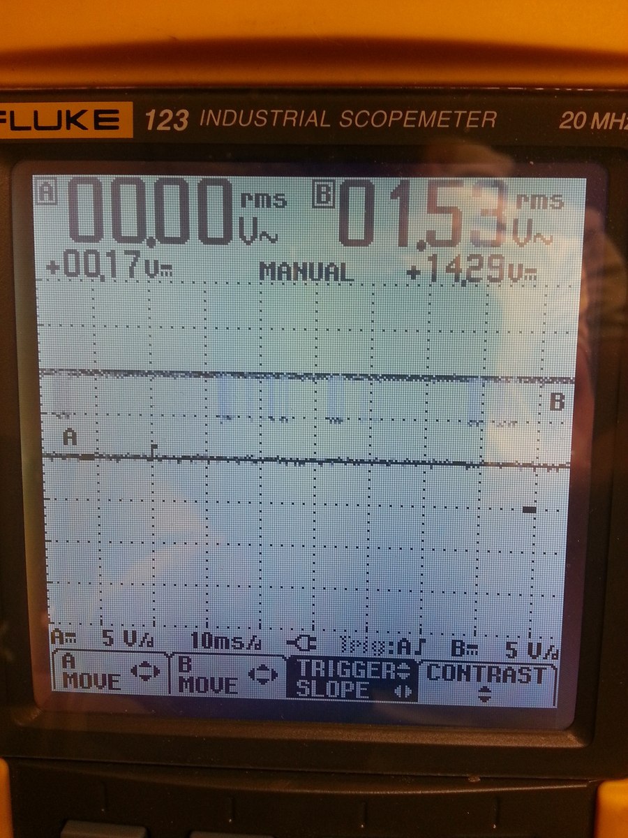

Ich kann mal das Oszi in den Keller schleppen und die Signale mal

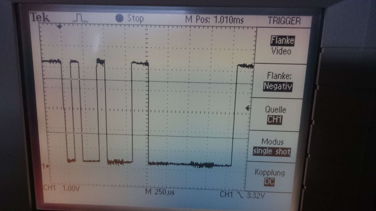

nachmessen,
hauptsächlich PIN 1 am LM393 (ich habe die Schaltung
http://ems-gateway.myds.me/dokuwiki/doku.php?id=wiki:ems:net_io 1:1
nachgebaut, mit 1..2 kleinen Änderungen C4 ist 1.2nf anstatt 1nf und
anstatt LM393n habe ich ein lm393)
Ich werde aber erst heute Nachmittag weiter machen können.
mfg.
Sven
von Lars R. (lars_r48)
Hmmm
irgendwie komme ich nicht weiter.
Ich habe jetzt alles soweit fertig, mit telnet komme ich auf das GW.
Wenn ich jetzt versuche mit emsclient was zu machen schmeißt der mir das
ganze script an den kopf?
ich habe es auchmal versucht über den browser aufzurufen, aber auch dort
bekomme ich nur den Roh text angezeigt?
Vielleicht kann mir ja jemand helfen?
EDIT
folgende struktur
/emsincludes/files   owner root
/var/www/ems/graph  owner www-data (leer)
/var/www/ems/scripte owner www-data
/home/lars/ems/ems-tools/cli owner lars (auch mit sudo kein erfolg)
ALSO:
Ich weiss jetzt echt nicht warum das so ist, aber bei der datei in
ems-tools/cli/emsclient
muss es am Anfang:
von original:
#!/usr/bin/php
require("/emsincludes/emsqry.inc");
in
#!/usr/bin/php
<?PHP
geändert werden.

von Fa K. (prof72)
in meinem ersten Post geht es mir darum, ein klareres Bild über den
Gesamtzusammenhang zu gewinnen.
Ich kann trotz intensiver Lektüre leider die Funktionen der
Einzelkomponenten (noch) nicht klar zuordnen.
Der Adapter ist nur eine Hardwareanpassung (Pegel, Schnittstelle) um die
EMS-Bus-Signale in verwertbare Signale umzuwandeln.
Jetzt beginnt jedoch meine Konfusion. Das NET-IO ist das nächste
Bindeglied. Wie genau werden hier die Daten umgesetzt? Was wird wie über
den (Netz-) Anschluss (ja, ich weiß, über Port...) übertragen bzw. lässt
sich abrufen?
Mal kurz zu meinen Beweggründen:
Ich betreibe eine Hausautomation via Windows PC mit dem man problemlos
auch serielle Daten wie z. B. Datentelegramme auswerten kann. (Meinen
Automower steuere ich seit einigen Jahren damit.)
Meine Intention ist es vor allem den Kessel über diese Schnittstelle zu
steuern. Wie bekomme ich Datentelegramme aus und fertige Telegramme
wieder in den EMS-Bus? Wie genau sieht das Protokoll des NET-IO nach
außen aus?
Wenn ich das richtig verstanden habe, wird doch der Raspi nur zur
"Weiterverarbeitung" z. B. Visualisierung, Datenmining usw. verwendet.
Das würde ich über den PC machen...
Hier wäre es (nicht nur für mich) schön, wenn jemand noch einmal einen
kleinen Abriss über den Datentransfer zwischen Modulen und die Zuordnung
der Funktionen der einzelnen (logischen) Bestandteile verfassen würde.
Grüße
Fabian
> sich abrufen?
Der EMS Bus ist ein BUS d.h. es gibt mehrere Teilnehmer, die nur senden
dürfen, wenn sie gefragt werden und ein Protokoll einhalten müssen. Das
macht der NET-IO.
> außen aus?
Steht alles im WIKI. Das Protokoll des NET-IO hier:
http://ems-gateway.myds.me/dokuwiki/doku.php?id=wiki:ems:ems-gw-netio
Im Prinzip ja. Das Parsen von Telegrammen und die Ausgabe in lesbarer
Form hab ich auch in Java da - wenns hilft ;-). Ansonsten schau die die
Sourcen von Collectord an (c++).
vg
Jürgen
von Fa K. (prof72)
Hallo Jürgen,
vielen Dank für die Aufklärung. Den verlinkten Abschnitt habe ich
gelesen. Es war hier aber explizit vom EMS-GW die Rede, welches den
NET-IO ersetzen soll.
Jetzt verstehe ich erst, das durch die Änderungen die Funktion des
eigenständigen EMS-GW hier dem NET-IO "nachempfunden" wurde.
Langsam wird die Angelegenheit klarer :)
Da ich bereits ein NET-IO Board habe, brauche ich nur noch das
Interface.
BTW: hat jemand eventuell noch eine passende Platine zu verkaufen? Am
besten die von Niffko. Denn wenn man schon mal einen neuen Kessel
aufstellt, gehören auch gleich eine Hand voll 1-W Sensoren dran :)
Grüße
Fabian

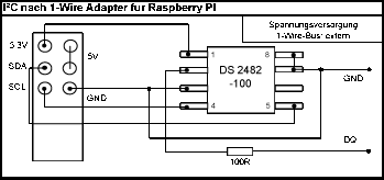

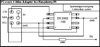

Jepp :). Obgleich das NetIO 1-Wire versteht, habe ich meinen 1-Wire-Bus
per DS2482-100 an den Raspi angebunden (vgl. Anlage). Am stromversorgten
Bus hängen 10 Stück DS1820 (Temperatursensoren) und 2 Stück DS2423
(Zähler für Gas, Wasser und Strom). Läuft seit über zwei Jahren ohne
Probs.
