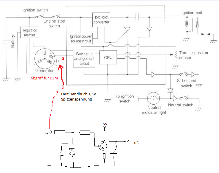

Hallo, Ich wolle eine Spannung für einen DZM an der Geberspule
abgreifen.
Mit der folgenden Transistor Schaltung wollte ich das Signal max 5V auf
einen uC jagen. Nun ist meine Frage.
Frage dazu
1. Meine sorge ist, dass die Pickup Spule an der Lima eine anderes
Potenzial gegenüber der Fahrzeugmasse hat. Der Masseanschluss ist ja an
der CDI und nicht einseitig an der Spule! Evtl ist die ja auch
galvanisch getrennt in der CDI
2. Das zweite ist, das ich eine für die Lösung des Problems 1 einen
Optokoppler einsetzen könnte. Würde auch funktionieren nur brauch der ja
auch ca 5-10mA. Das ist mir zu viel, da ich nicht weiß ob die CDI eine
Strommessung macht.
Ich bräuchte eigentlich eine hochohmige und galvanisch getrennte
Messung!
Habt ihr da eine Idee??

Je nach Masseverhältnissen könnte dir ein Komparator a là LM311 oder
LM339 ein direkt auswertbares Signal liefern. Ein Komparator mit seinem
Differenzeingängen (die sind ja auch hochohmig) direkt an die FG Spule
(oder über 1k-10k Widerstände).
Hast du schon mal den Gleichspannungspegel an der Spule gegen Masse
gemessen? Ein Auto gegen mein Käppi, das die Eingangsschaltung in der
Motorelektronik nahezu genauso aussieht, wie ich es eben mit dem
Komparator beschrieben habe.
Das schöne am LM339 ist, das er sogar mit Spannung an einem Eingangs Pin
klarkommt, die ausserhalb seiner eigenen Versorgung liegt. Wenn du den
Komparator aus der Versorgung der Elektronik speisen kannst, entsteht
dieses Problem aber auch gar nicht. Am Ausgang haben die LM139/239/339
einen Open Collector, der mit einem Pullup gegen +5 Volt ein direkt vom
MC verwertbares Signal liefert.
> Messung!
Wenn du es galvanisch getrennt haben möchtest, ändert sich gar nicht so
viel, du könntest einen NF-Übertrager parallel zur Spule schalten,
hochohmige Seite zur Spule und niederohmige Seite auf den Komparator.
Das beeinflusst allerdings den Spulenpegel vermutlich mehr als der
direkte Anschluss. Und Übertrager sind natürlich anfällig gegenüber
Magnetfeldern in ihrer Nähe.

Ist ne Suzuki. Die Zeichnung ist aus dem Handbuch. Im Handbuch steht am
Pickup über 5V! Nichts mit 1,5V. Das ist ne Wechselspannung und die wird
bei max Drehzahl auch bestimmt 10V erreichen! Die Spannung vor oder nach
der Zündspule abgreifen wollte ich nicht obwohl es einfacher erscheint.
Ich möchte nen fest installiertes System haben.

Mist 1,5V das ist ein Fehler in der Zeichnung!
Ist ne Suzuki DRZ 400? Einzylinder! Kannste in Google wiring drz 400
eingeben

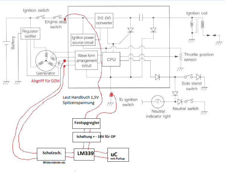

Wenn ich "wiring drz 400" finde ich Schaltpläne mit zwei Pickup Spulen.
Oben ist nur eine gezeichnet.
Ich würde das ganze mal mit dem Oszi aufzeichnen im Stand und unter
Vollast.
Dann den LM339 nehmen mit 12V versorgen aus dem Fahrzeug und
entsprechend der Oszi Aufzeichnung die Schaltschwellen und Hysterese
auslegen, sodass du sauber triggern kannst. Evtl. ein Poti einbauen, um
die Schaltschwellen einstellbar zu machen (so ist man flexibel, wenn
außen doch mal die Temperatur anders ist, als bei der
Schaltungsentwicklung). Eingangswiderstände am Komparator ruhig
hochohmig. Davor einen kleinen RC-Tiefpass um Störspikes zu
eliminieren(470pF-1nF in Verbindung mit einen Eingangswiderständen am
Komparator), da die induktiven Spulen ziemlich viel "gezappel" beim
Magnet ein- und austauchen haben.
Ich würde aber weiterhin das induktiv abgreifen, da hier kein Eingriff
in die Elektronik der Zündung erfolgt. Das ist wirklich die sauberste
Variante.

Stimmt, sorry. Die eine ist nur im Kreis drin, hatte das nicht als
Pickup erkannt.
Die Variante mit dem Transistor bekommst du nie sauber gesperrt. Sowas
macht man wirklich mit schnelle Komparatoren und passend eingestellter
Schaltschwelle, am besten sogar noch mit mitlaufender Schaltschwelle.
Oder mit speziell dafür gebauten ICs wie den LM1815...

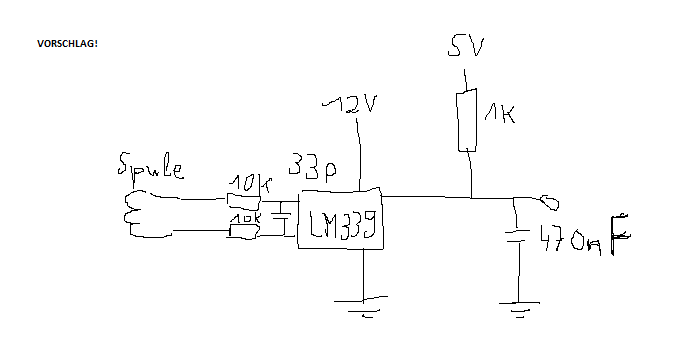

(Firma: matzetronics) #3453351
Nee, mach ruhig die Spule an beide Eingänge zum LM339 (+ und -), denn du
weisst ja die absoluten Potentiale an der Spule nicht (und brauchst sie
dann auch gar nicht zu wissen). Also über 2 Schutzwiderstände (10k-47k)
und direkt über die Eingänge des LM339 noch den oben empfohlenen kleinen
C ( 330p-2n2, je nach Grösse der Widerstände). Die differentielle
Anzapfung elminiert auch Störungen, die auf beide Eingänge gleichzeitig
kommen. Keine Verbidungen von da zur Masse, auch keine Kondensatoren.
Den LM339 speist du von sauberen 12V. Er ist recht störunempfindlich, im
Datenblatt steht sogar, das ein Abblockkondensator nicht notwendig sei,
aber ein kleiner 100n kann trotzdem nicht schaden.
Der 500R am Ausgang ist schon reichlich klein, da tun es auch 1k-3k3.
Die Rück/Gegenkopplung lässt du komplett weg, das ist ja kein OpAmp,
sondern ein Komparator.

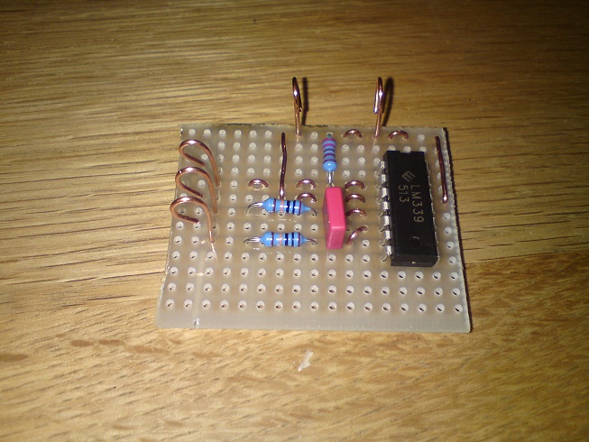

(Firma: matzetronics) #3454301
Martin schrieb:
> So in etwa?
Wenn du jetzt den fetten C am Ausgang weglässt, sieht das im Prinzip
schon richtig aus. Feinheiten musst du im Betrieb am Motorrad sehen.
Martin schrieb:
> Wie krieg ich den aus so einer Schaltung heraus die Schaltschwelle
> bestimmt?
Die Schaltschwelle ist die Differenz an den Eingängen. Man kann das über
Komparatoren im Netz nachlesen, aber es ist einfach: Wenn der Plus
Eingang höher ist als der Minus Eingang geht der Ausgang auf High, im
anderen Fall auf Low - das ist alles. Das ist das gute, wir wissen mit
Sicherheit, das die Aufnehmerspule eine Wechselspannung generiert (sonst
würdest du nicht mit fahren können) und mehr brauchts für den LM339
(oder 393 oder 311) nicht. Am Ausgang steht ein sauberes Rechteck mit
der Frequenz der Eingangswechselspannung.
https://de.wikipedia.org/wiki/Komparator_%28Analogtechnik%29
Im Prinzip ist ein Komparator ein OpAmp mit nahezu unendlich hoher
Verstärkung.
(Firma: matzetronics) #3454364
martin schrieb:
> Evtl mal schauen je nach dem wie verzerrt das signal ausschaut
> ob man da noch die schaltschwelle anheben muss
Du verwechselst immer noch einen Schmitt-Trigger (mit Schaltschwellen)
mit einem Komparator. Bei einem Komparator gibt es lediglich die
Differenz zwischen + und - Eingang, die 'Schaltschwelle' ist die im
Datenblatt angegebene max. Offsetspannung zwischen diesen Eingängen. Ein
idealer Komparator kann sich zwischen High und Low am Ausgang nur dann
nicht entscheiden, wenn die Spannung an beiden Eingängen exakt gleich
ist. In der Praxis macht dann die Offsetspannung zwischen den beiden
Eingängen den entscheidenen Unterschied, der Komparator wird bei
gleicher Eingangsspannung nach High oder Low kippen. Das spielt aber für
dich alles keine Rolle, weil bei der Aufnehmerspule dieser Zustand in
wenigem ms durchlaufen ist und dann der Komparator sicher kippt.
Der kritische Moment ist also während des Flankenwechsels am Ausgang, um
den sauber zu bekommen, hast du den 33pF Kondensator an den Eingängen,
der m.E. auch ein wenig grösser sein dürfte, das musst du ausprobieren.
Ändere nicht die Gleichspannungspegel an der Spule, die CDI wird das
nicht mögen.

Das mit der Platine und dem LM339 hat leider nicht gefunzt!
Wahrscheinlich hat es den LM zerschossen.

(Firma: matzetronics) #3623724
Naja, das ist aber sehr diffus - also, was ist passiert, wie sieht die
derzeitige Schaltung aus? Und du weisst auch, das der LM339/393 einen
Open Collector Ausgang hat, der mittels Pullup Widerstand hochgezogen
werden muss, ehe da am Ausgang ein Signal rauskommt?

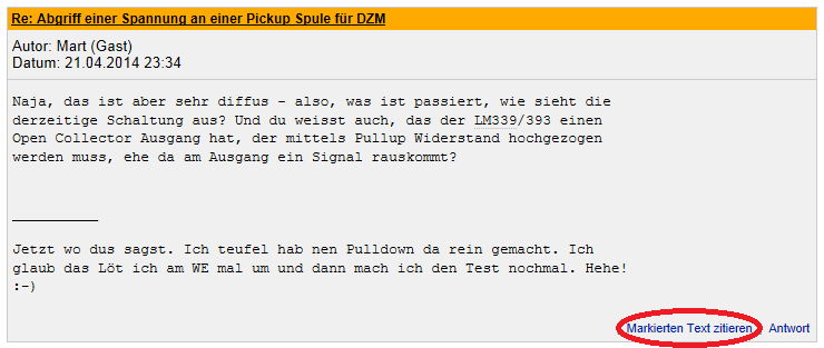

Gast #3625736
__________
Jetzt wo dus sagst. Ich teufel hab nen Pulldown da rein gemacht. Ich
glaub das Löt ich am WE mal um und dann mach ich den Test nochmal. Hehe!
Gast #3631953
Hab eben den Widerstand umgelötet. Die Schaltung funktioniert irgendwie
nicht.
Meine Frage. Weiß jemand was das für ein IC Hersteller ist den ich da
hab (Diese schräge E). weil ich finde den im netz nicht. Die Platine hab
ich ja hochgeladen. Hab das Teil über Reichelt bestellt!
