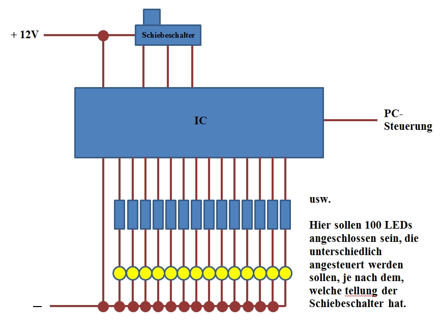

Hallo :-)
ich habe leider noch nicht viel Ahnung, ich hoffe Ihr könnt mir helfen.
Ich suche einen IC den man programmieren kann und die Einstellungen auch
speichert, sodass beim nächsten Einschalten die programmierten Daten
noch vorhanden sind.
Ich möchte gerne mit einem Schiebeschalter 3 verschiedene Ausgänge
schalten. Dabei sollen insgesammt 100 LEDs angesteuert werden. Wenn ich
also den Schiebeschalter in der Stellung 1 habe, so sollen die LEDs 1
bis 20 leuchten, ist der Schiebeschalter in Stellung 2 so sollen die
LEDs 21 bis 50 leuchten, ist der Schiebeschalter in der Stellung 3 so
sollen die LEDs 51 bis 100 leuchten.
Und nun kommt meine knifflige Idee dazu. Welche der LEDs in den
einzelnen Stellungen leuchten sollen, möchte ich gerne selbst festlegen
über das Programmieren eines ICs, sodass ich den IC sagen kann, welche
Ausgänge er in den jeweiligen Stellungen des Schiebeschalters
einschalten soll.
Im Angang ist grob dargestellt wie ich die Schaltung aufbauen möchte.
Wer kann mir helfen welchen IC ich brauche und welches Programm um diesn
programmieren zu können?

Ein ATTiny2313 machts!
von Stefan F. (Gast)
Kein normaler Chip hat 100 Ausgänge.
Müssen die 100 LED's gleichzeitig leuchten, oder dürfen sie als Matrix
(http://www.mikrocontroller.net/articles/LED-Matrix) angesteuert werden?
Mit Mikrocontroller wird das relativ einfach machbar sein. Programmieren
muss man ihn natürlich, in der Sprache C oder Bascom oder Assembler.
Kannst Du das?
Es gibt viele "normale" Chips im LQFP144 Gehäuse die haben über 120
I/O's. (z.B. einer aus der STM32 Reihe oder LPC1xxx)
Die Anzahl der IO's ist nicht das Problem, viel mehr dass der µC nicht
den Strom von 100 LED's verkraftet.
Außer man verwendet LED's die man nur mit 2mA betreibt.
Programmieren könnte man den mit CooCox, siehe:
STM32 CooCox Installation

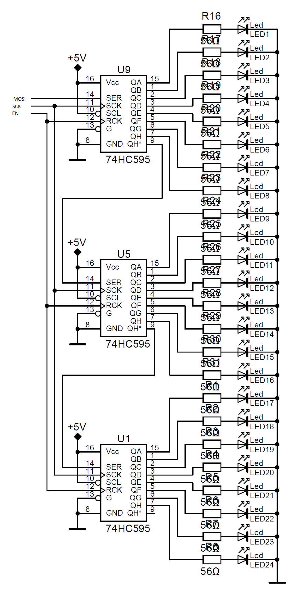

Oder man nimmt einen kleineren Prozessor und erweitert die IO's mittels
74HC595 (oder TPIC6C595 LED Driver).

Aber der 74HC595 hat doch nur 16 Anschlüsse, da passen doch keine 100
LEDs ran?
von Markus M. (Firma: EleLa - www.elela.de) (mmvisual)
Ja, klar. Der eine hat 8 Ausgänge und den Chip kann man kaskadieren.
Also 13x den hintereinander und man hat 104 Ausgänge.
Der Prozessor benötigt somit nur
- 1x Daten-Ausgang
- 1x Clock
- 1x Latchen
und die Daten werden so seriell vom µC ausgegeben bis alle 104 Bits
gesendet wurden und dann ein mal gelatcht und die 104 Ausgänge werden
geschrieben.

Danke, aber möchte gerne 100 LEDs steuern :-)

Nein, bitte keine Matrix, ich möchte kein flimmern.

Nein, es sollen nur die LEDs ein- und ausgeschaltet werden, die ich in
den jeweiligen Schaltstellungen zur Ausgabe programmiert habe.

Also nochmal zur Verständnis :-)
Wenn ich nur einen IC habe den ich programmieren kann der 10 Eingange
und 100 Ausgänge hat muss ich auch nur diesen einen Programmieren. Viele
ICs bedeuten ja auch das ich dann jeden einzelnd programmieren muss, das
wäre umständlicher daher wäre mir nur ein IC am liebsten.
Den möchte ich dann so programmieren das ich ihn z.B. sage: Wenn an Pin
1 Strom dann bitte die Ausgänge Pin 5,6,7,8 öffnen, wenn an Pin 2 Strom
dann bitte die Ausgänge Pin 18,19 öffnen usw.
Das möchte ich eben individuell festlegen können.
Doch, Flackerfrei. Denn an jeden Ausgang (der hat 8) wird nur eine
einzige LED angeschlossen. Der 74HC595 erhält seriell die Daten und
sobald das "Latch" kommt werden die serielle Daten in den Ausgabetreiber
kopiert. Und dieser Ausgang bleibt so lange anstehend bis ein erneutes
Latch mit den neuen Daten geschrieben wird.
Absolut Flackerfrei.
Dazu hat der 74HC595 ein "OE" (Output Enable) mit dem könnte man nun ein
PWM Signal drauf geben und damit könnte man die LED's flackern lassen
(bzw. die Helligkeit einstellen). Muss man aber nicht benutzen.
>da dieser ja nur 16 anschlüsse hat und keine 100.
Deshalb braucht Du auch 13 Stück davon. (+ einen µC der die 13
ansteuert, denn die sind nicht programmierbar)
André versteht nicht, dass es Chips gibt, die Daten seriell empfangen
können und parallel mit einem "Trigger-Puls" als statische Ausgänge
schalten können.
Wenn Du schon mal was mit einem Arduino gemacht hast, dann liegt es nahe
dies wieder mit einem zu machen und die 74HC595 als Porterweiterung zu
nehmen.
Allerdings ist das etwas mehr Programmieraufwand als wie wenn Du einen
STM32F103ZE-Board nehmen würdest.

Hallo Andre,
ich sehe eben, daß Du mit Arduino programmieren kannst. Dann würde ich
Dir auch eine Lösung mit Arduino und Schieberegister 74HC595 empfehlen.
Da flimmert nichts - die 104 Bit der Reihe nach in die 13 Bausteine
schieben, einen Übernahmeimpuls erzeugen und schon leuchten die
aktivierten LED's. Und das solange bis ein neuer Schiebevorgang mit
Übernahmeimpuls ein neues Bitmuster ausgibt. Ganz ohne flimmern.
Gruß. Tom

Ja ok, aber wie schließe ich das ganze zusammen?
von André (Gast)
zu deiner Antwort:
>Das Board würde auch gehen:
>Ebay-Artikel Nr. 251296142025
Wow, das nenn ich mal ein Board ;-) aber doch etwas zu teuer

>der Software anzupassen, elche für das "Muster" zuständig ist.
Leider sind die alle auf Englisch und ohne Beschreibung aber werde
weitersuchen. Danke

André schrieb:
> Hm, ok, aber wie mache ich das, wie schließe ich den an, gibt es da
> schaltpläne?
Porterweiterung mit SPI
Du musst aber 13 und nicht 2 wie im Schaltplan hintereinander schalten.
Der 47HC595 ist ein Logik IC, den musst du nicht Programmieren. Du
musst dann die Leitungen SCK MOSI und EN mit einem Mikrocontroller
verbinden. Mit dem Mikrocontroller musst du also nur die 10 Tasten und
die 3 Leitungen für Schieberegister verbinden.
Tom schrieb:
> Eine relativ einfache Lösung wäre noch die Bitmuster in ein (E)EPROM zu
> brennen und über die Adressierung (Schalterstellung) abzurufen,
Gute Idee...
André schrieb:
> Mit dem ARDUINO habe ich auch schon programmiert, dank des dicken Buches
> war dies recht einfach, doch leider hat eine Arduino zu wenig Anschlüsse
> für meine Idee
Wenn du die Porterweiterung mit SPI verwendest, brauchst du nur 3 +
10 Pins am Arduino.
Wenn du mit Arduino schon was gemacht hast würde ich dabei bleiben und
nicht für dieses Projekt was ganz neues lernen, da es mit Arduino recht
einfach zu lösen sein sollte.
Im Anhang habe ich noch einen Schaltplan für dich.
Der ist jetzt nur für 24 LEDs lässt sich aber leicht auch 100
erweitern...
Die Pins SCK MOSI und EN verbindest du mit dem SPI deines Arduinos.
Die LEDs flimmern nicht...
Die Widerstände musst du neu für deine LEDs berechnen.

von Tom (Gast)
Hallo Andre,
zu den Schieberegistern. Ich kenne Arduino nicht, aber ich nehme mal an
daß sie auch SPI-Interface haben. Dort schließt man die Schieberegister
am besten an. Den Datenausgang von SPI (MOSI) an den Dateneingang des
ersten 595er. Den Datenausgang des ersten 595er an den Dateneingang des
zweiten 595er und so weiter. Den Taktausgang SPI (SCLK) paralell an die
Takteingänge der 595er. Dann noch ein beliebiges Portbit des Arduino
paralell an die Strobe-Eingänge der 595er.
Im Programm zunächst die 13-Bytes des Bitmusters, per SPI, in die
Schieberegister schreiben und anschließend durch einen Strobe-Impuls
gleichzeitig zu den Ausgängen der 595er übernehmen. So werden alle 104
Bit gleichzeitig geschaltet. Dies kann im Programm nun mit dem gleichen
oder anderen Bitmustern wiederholt werden.
An irgendwelchen Eingängen können die Schalter gelesen werden und,
abhängig von der Schalterstellung, ein anderes Bitmuster ausgegeben
werden.
Dies nur als kleiner Überblick, ist nicht schwer das ganze in Hard- und
Software umzusetzen.
Übrigens geht es auch ohne SPI, dann gibt man halt per programm auf ein
Ausgabebit das Datenbit 0/1 und erzeugt an einem anderen Ausgabebit
einen Taktimpuls dazu.
Anschluß 74HC595:
MR  = Master Reset auf High (+5V)
OE  = Output Enable auf Low
SHCP = Shift Register Clock Input auf Takt(SCLK)
STCP = Storage Register Clock Input auf Strobe (Übernahmeimpuls)
DS  = Serial Data Input auf Datenausgang SPI (MOSI)
Q0-Q7 = Paralell Ausgänge zu den LED's
Q7´ = Serial Data Output auf DS des Folgeregisters
Gruß. Tom
von Jens (Gast)
Prima Hartl,
genau so habe ich mir das vorgestellt.
Einzige Bedenken: 13 Register an einer Takt- und einer OE-Leitung ist
eine ganze Menge. Besonders, wenn die Leitungen lang und durch
LED-Ströme ggf. gestört werden.
Deswegen mein Vorschlag, mit mehreren Strängen wie dem von Dir
gezeichneten zu arbeiten. Und das Schieben und Speichern per Software zu
machen, um so praktisch alle Pins des Arduinos dafür hernehmen zu
können.
Jens
von Max H. (hartl192)
> können.
Also das von mit Gezeichnete 4 1/3 mal als Platine fertigen und jede
Platine mit einem anderen Soft SPI ansteuern?
Macht sinn.

voll Jumpern die man jedesmal umsteckt...
Letztendlich läuft es hinaus auf:
Arduino als "Steuereinheit" die man jedemal umprogrammieren kann wenn
man ein neues Muster will.
13 74HC595 kaskadiert und an jedes jeweils 8 LED angeschlossen.
Das wars dann auch grob an "besonderer" Hardware.
Und da der Arduino einen so "großen" Controller hat, könnte man da sogar
soviele LED Muster in Arrays ablegen und später auswählen das es fast
fürs ganze Jahr reicht...
Ich weiß jetzt nicht wie viele Muster in Flash platz haben, aber mit dem
10 Schaltern, könnte er ja 1024 Muster Codieren.
Mit welchem Strom willst du die LEDs betreiben?
Der 74HC595 kann max. 70mA am Vcc Pin du kannst also max. 8mA pro LED
ziehen. Da es aber ein Sternenhimmel und keine Beleuchtung wird, müssten
8mA leicht genug sein.
Wenn es mehr sein muss, könntest du an jedes Schieberegister einen
ULN2803 hängen.

von André (Gast)
So bin wieder da :-)
Also ich habe mir num überlegt ob es nicht auch mit zwei ARDUINO MEGA
funktionieren würde. Dieser hat immerhin 54 digitale Ausgänge und 16
analoge Eingänge.
Wäre es mit dem möglich?
- 10 Schalter bzw. Taster sollen an 10 analoge Eingänge
- sobald an einem oder mehreren analogen Eingängen ein HI anliegt soll
der
  ARDUINO wissen, welche digitalen Ausgänge er auf HI schalten soll
- welche digitalen Ausgänge eingeschaltet werden sollen möchte ich über
das Programmieren selbst immer festlegen können
Hier mal einen Link zu einem ARDUINO MEGA:
http://www.amazon.de/SainSmart-Mega2560-ATmega2560-ATMEGA8U2-cable/dp/B00FLL8OZG/ref=sr_1_1?ie=UTF8&qid=1388762612&sr=8-1&keywords=arduino+mega
> analoge Eingänge.
Ich weiß jetzt nicht, ob die analogen Eingänge und die Digitalen
verschiedene Pins verwenden oder von den 54 digitalen 16 auf analog
umgeschaltet werden könnten.
Wenn die Ein-/Ausgänge verschiedene Pins verwenden müsste es mit 2
Arduino Mega möglich sein. Es bleibt aber die Frage wie viel Strom du
einer LED gibst, und ob der µC auf dem Arduino Mega so viel Strom auf
den Vcc Pins kann. Wenn nicht müsstest du Transistoren oder Transistor
Array dazwischen schalten.
Was spricht eigentlich gegen die Schieberegister oder LEDs mit
integriertem Controller?
Der TLC5921 ist ein 16 LED konstantstrom Treiber mit integriertem
Schieberegister. Du kannst also 7 davon kaskadieren und Kannst mit 3
Ausgängen deines Mikrocontrollers 112 LEDs ansteuern. Weil der TLC
integrierte Konstantstromquellen hat, brauchst du für die LEDs keine
Vorwiderstände.
Andreas Schweigstill schrieb:
> Ach wirklich? Glaubst Du, mir wäre das nicht klar? André lehnt aber
> solch ein Lösung kategorisch ab, weil sie seiner Meinung nach flackert
Ich wollte dem TO nur nach mal bestätigen, dass die LEDs mit SR nicht
flackern, ich wollte nicht dein Wissen in Frage stellen.
> Auf der einen Seite bemängelt er zudem, bei einer Schieberegisterlösung
> müssten alle Bausteine separat programmiert werden, was natürlich auch
> völliger Humbug ist,
Genau die Schieberegister muss man nicht Programmieren. Nicht alles was
im DIP Gehäuse ist ein Programmierbarer IC
André schrieb:
> Ich verstehe es nicht, würde es aber gerne
> vestehen und nicht kritisiert werden.
Nur um zu wissen wo wir stehen: Hast du die den Artikel
Porterweiterung mit SPI nicht durchgelesen oder nicht verstanden?
André schrieb:
> Zwei Bausteine sind immer noch weniger als sieben.
Das stimmt, wenn du 2 Arduinos verwendest musst du aber beide
Programmieren, die 7 TLC5921 muss (und kann) man nicht Programmieren
André schrieb:
> kaskadieren
Kaskadieren, bedeutet in diesem Fall die Schieberegister
hintereinanderschalten, wie auf meinem Schaltplan zu sehen.
André schrieb:
> Ich möchte nun eigentlich nur wissen ob man den ARDUINO sagen kann, dass
> wenn an einen bestimmten analogen Eingang ein HI anliegt (indem man
> einen Schalter umlegt oder einen Taster drückt), er dann z.B. die
> digitalen Ausgänge 5, 10, 15 und 21 auf HI schaltet usw.
Ja kann man, ich kann dir aber nicht sagen wie, da ich mit Arduino noch
nie was gemacht habe.
gnd3 schrieb:
> SN74LV8153
Ich kannte diesen IC noch nicht, aber wenn der TO die LEDs über seinen
PC ansteuern will, scheint mir das in Verbindung mit einem USB/Seriell
Adapter, falls er keine Serielle hat eine gute und recht einfache
Lösung.
Ja, ganz ohne Flackern.

von Dietrich L. (dietrichl)
André schrieb:
> Ist diese Aufbauweise mit einem Arduino und der Porterweiterung SPI
> möglich?
André, ich habe den Eindruck, Dein Verständnis für die Zusammenhänge ist
etwas "konfus". Aber ich versuche es mal....
Du solltest gedanklich mal unterscheiden zwischen
- der Hardware, die Deine Wünsche erfüllen können. Das ist mit einem
µC (z.B. Arduino) + Porterweiterung (z.B. Schieberegister oder
ähnliches) möglich.
- die Software, die der Hardware die Eigenschaften verleihen, das zu
tun, was Du willst: welche LEDs bei welcher Schalterstellung leuchten
sollen.
Dazu muss die Software erstellt (geschrieben) werden. Dazu braucht man
eine Entwicklungsumgebung (Programm auf dem PC + Programmiergerät) und
Kenntnisse, um das Programm zu schreiben, das genau Deine Wünsche
umsetzt.
Das wäre in dem Fall also:
- Abfrage der Schalter,
- Auswahl der gewünschten Bitmuster (leuchtenden LEDs) abhängig von den
Schalterstellungen,
- Ausgabe des ausgewählten Bitmusters an die Porterweiterung.
Diese Wünsche:
> Ich drücke Schalter 1 und dann sollen z.B. LED 1,2,3,4 und 5 leuchten.
> Ich drücke danach Schalter 2 und dann sollen z.B. LED 5,10,11 und 12
> leuchten.
> Ich drücke ich noch einmal Schalter 1 und dann sollen LED 1,2,3,4,5 aus
> gehen.
> Ich drücke noch einmal Schalter 2 und es sollen die LEDs 5,10,11 und 12
> aus gehen.
> Das LED 5 mit den Schalter 1 und 2 gesteuert werden soll ist gewollt und
> kein Tippfehler.
werden also alle durch die Software "erledigt". Und da sind (fast) keine
Grenzen durch die Hardware (Arduino + Porterweiterung) gesetzt, höchsten
durch die Fähigkeiten des Programmierers. Aber so schwierig ist die
Aufgabe eigentlich nicht.
Vielleicht hilft das...
