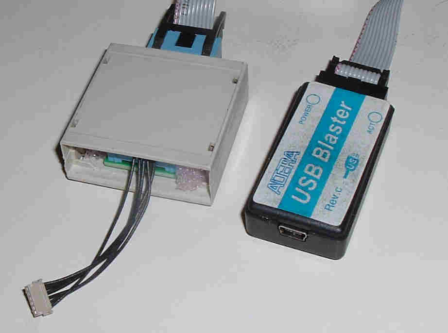

von Reinhard Kern (Gast)
Nico H. schrieb:
> Reinhard und was würdest du dann empfehlen ?
Egal ob gekauft oder selbst gestrickt (das Board, nicht der Programmer),
ein 6poliger Stecker genügt. Die Hersteller geben teilweise riesige
IDE-Stecker mit 16 und 10 Pins vor, aber das muss ja nicht sein, ich
habe mir dafür einen Adapter auf eine 6poligen Mikrostecker gebaut, der
ist immer unterzubringen, siehe Bild: das Flachkabel ist original, der
Stecker links unten ist die RK-Version. Das aber nur für später, auf
einem Eval-Board ist meistens ein zum Programmer passender Stecker.
Gruss Reinhard
