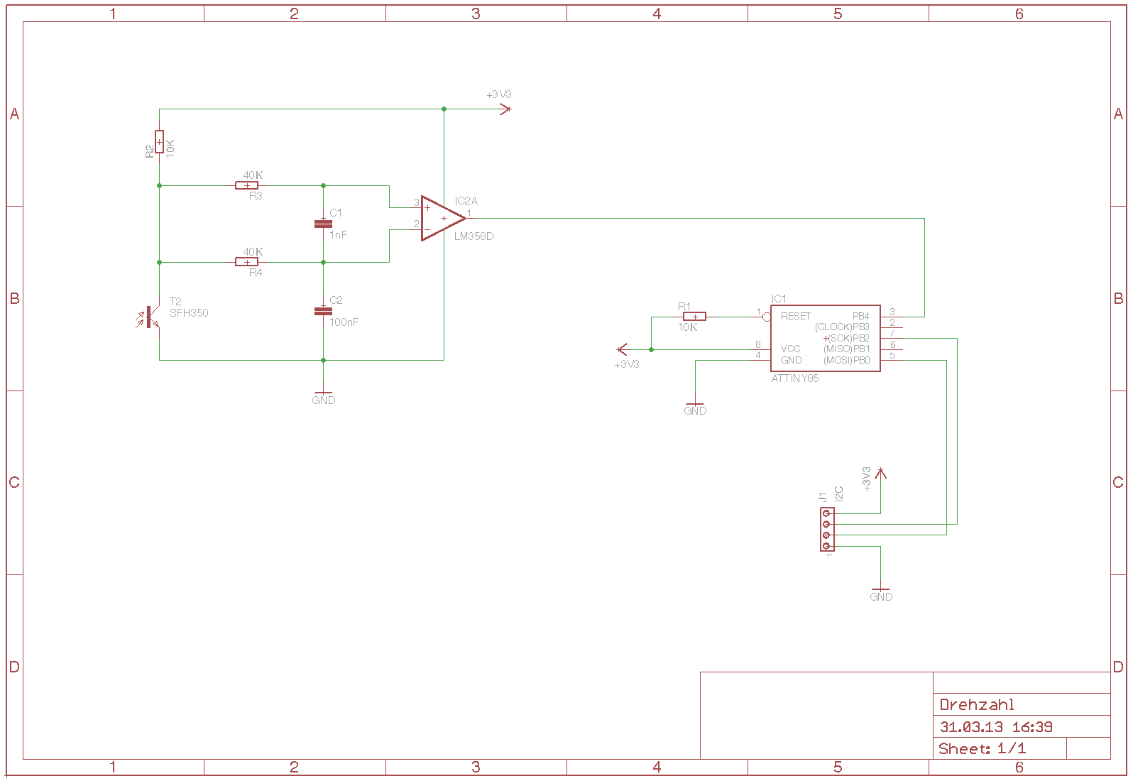

von Michael L. (nightflyer88)
Hier hätte ich etwas für Dich.
Ist ein Drehzahlsensor mit Tiny85 der als I2C Slave arbeitet. Das ganze
könntest Du bequem am RPI anschliessen und einfach die Drehzahl per I2C
abfragen.
Das ganze ist für Flugmodelle ausgelegt, um die Drehzahl eines 2-Blatt
Propeller zu messen.
Der Sensor funktioniert mit einem Fototransistor, möchtest du
stattdessen ein Hallsensor verwenden kannst du diesen einfach an PB4 des
Tiny85 anschliessen, und somit die ganze Auswertelektronik mit LM358
weglassen.

von A. B. (brewnera)
Ich hätte eine Frage zur obigen Schaltung von Michael:
Der LM358 arbeitet hier als Komparator, oder? Ich verstehe aber nicht,
wie der in dem Fall funktionieren soll. Man hat doch immer das gleiche
Potential an beiden Eingängen, oder? Und welche Rolle spielen hier die
beiden Kondensatoren C1 und C2?
lg Andi
Hallo Andi
Der LM358 ist dazu da, für die automatische Anpassung der Helligkeit. Im
Detail kann ich dir das ganze auch nicht erklären, ich habe die
Schaltung hier abgeschaut:
http://www.sprut.de/electronic/pic/projekte/dehzahl/dreh.htm
Haha genau da hab ich die Schaltung auch zum ersten Mal gesehen ;-)
Derjenige hat sich die Schaltung aber auch nur wo ausgeborgt, und bei
dieser "Quelle" steht leider auch keine Erklärung dabei.
Aber wird die Helligkeit nicht über die Vorwiderstände der Segmente
eingestellt?
Könnte man auch einfach den internen Pull-up des ATtiny und den
Fototransistor als Pull-down nutzen, um die Pulse für den µC Eingang zu
bekommen?
von Karl H. (kbuchegg)
Das Prinzip müsste so sein
* Der OpAmp ist so verschaltet, dass er eine 'unendlich hohe'
Verstärkung hat. Das heisst, sobald der + Eingang nur ein bischen
positiver ist, als der - Eingang, geht der Ausgang auf High
* Wenn die beiden 40k Widerstände und die beiden Kondensatoren nicht
wären, dann wären die beiden Eingänge tatsächlich immer auf gleichem
Potential.
* Aber: die beiden Widerstände bilden ja zusammen mit den Kondensatoren
RC-Glieder. D.h. eine Veränderung der Spannung am Spannungsteiler wird
unterschiedlich schnell auf die beiden Eingänge vom OpAmp weitergegeben.
Dadurch gibt es aber eine kurze Zeitspanne, in der die beiden Eingänge
eben nicht gleiches Potential haben. Der OpAmp 'schaltet' seinen Ausgang
entsprechend und man hat einen Puls der zur Auswertung geht.
>  internen Pull-up des ATtiny und den Fototransistor als
> Pull-down nutzen, um die Pulse für den µC Eingang zu bekommen?
Könnte man.
Aber.
Du hast ja verschärfte Bedingungen am Modellflugplatz. Auf der einen
Seite hast du keine gesicherte Lichtquelle hinter dem Propeller, die auf
den Phototransistor leuchtet. Je nachdem, wie du den Drehzahlmesser
hältst, misst du gegen das Gras, gegen einen Kollegen, gegen den Himmel,
etc. etc. Jedesmal wird der Phototransistor anders ausgesteuert und je
nachdem hast du dann am Spannungsteiler auch eine andere Grundspannung.
Das zweite ist, dass du nicht jede vom Phototranistsor festgestellte
Helligkeitsänderung als 'Lichstrahl durch den Propeller unterbrochen'
akzeptieren willst. Zieht vor der Sonne eine Wolke vorbei oder geht ein
Kollege vorbei, dann zählt das nicht als Unterbrechung. D.h. du willst
haben, dass die Heligkeitsänderung schon eine gewissen
Mindest'Geschwindigkeit' haben muss. Läuft der Motor nicht und der
Drehzahlmesser zeigt dir trotzdem 100U/min an, nur weil sich das Gras im
Hintergrund im Wind bewegt und somit die Spannung am Spannungsteiler
leicht schwankt, dann ist das nicht sehr zielführend.
Die Schaltung macht daher folgendes: Sie geht nicht auf die absolute
Helligkeit, sondern auf Veränderungen in der Helligkeit. Und - diese
Veränderungen müssen auch noch schnell genug sein. Nur dann generiert
sie am Ausgang des OpAmps auch tatsächlich einen Puls.
Exzellente Erklärung, Dankeschön!
Ich hab nochmal drüber nachgedacht, und ganz klar ist es mir immer noch
nicht.
Angenommen die beiden Eingänge hätten wirklich das gleiche Potential:
was macht dann der opv? Der Ausgang kann ja nur V+ oder Gnd annehmen und
würde hin- und herspringen, d.h. man hätte kein definiertes
Ausgangssignal, oder?
> nicht.
Genau das ist der Sinn der Sache
Doch. Die Information steckt darin, wie oft der Ausgang des OpAmp pro
Sekunde hin und her springt. Jedes mal, wenn das Blatt der Luftschraube
vor dem Sensor vorbeirauscht, geht der Ausgang des OpAmp einmal High und
wieder Low.
