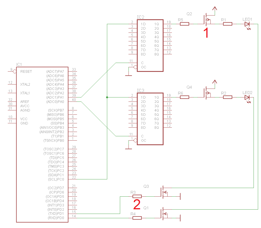

Ich verwede mehrere 74HC573 als Porterweiterung, im angehängten
Schaltplan habe ich stellvertretend nur zwei eingetragen. Da diese ICs
nur ca 80mA vertragen, ich aber pro IC 8 LEDs mit je 20mA anschließen
will habe ich mir überlegt, den Ausgangsstrom durch einen MOSFET zu
verstärken.
1.Frage:
->Gilt für Mosfet das selbe wie für bipolare Transistoren, muss ich also
an Stelle "1" einen P-Typ Mosfet verwenden, da die Last (also die LED)
hinter dem Transistor kommt?
2.Frage:
->Wie berechne ich den Gatewiderstand am Mosfet? Ich habe dazu schon
einiges gelesen, aber richtig klick gemacht hat es noch nicht... Ich
bräuchte den maximalen Ansteuerstrom um diesen Widerstand auszurechnen,
aber woher weiß ich mit wie viel mA der Mosfet vom 74HC573 angesteuert
wird?
->Das selbe Problem habe ich auch noch mit dem N-Typ Mosfet an Stelle
"2". Im Artikel LED cube war der Gatewiderstand angegeben mit
"1kOhm, bzw passend zum FET", sonst lese ich immer von gängigen Werten
von 1-100 Ohm.
Wie finde ich heraus was ich brauche? Auf welche Werte muss ich im
Datenblatt achten?...
gekürzter Schaltplan ist angehängt.
vielen Dank schon mal für alle die bis hierhin gelesen haben ;)
und noch mehr für die Antworten ;)

Der P-MOSFET verhält sich ähnlich wie ein PNP Transistor - ein L vom
Logic IC steuert also den MOSFET durch.
Der Gate Widerstand bestimmt vor allem die Geschwindigkeit, mit der
geschaltet wird. Hier ist ein passender Kompromiss zu finden um wenig
Funkstörungen und ein genügend schnelles schalten zu erreichen.
Insgesamt ist das bei den LEDs eher unkritisch, da die Frequenzen eher
klein sind.
Werte so um 1 KOhm können da schon hinkommen für kleinere MOSFETs. Beim
MOSFET interessiert da die Gate Kapazität bzw. die Gate Ladung. R*C
Werte so im Bereich 50-1000 ns sollten etwa passen. Das kann bei
50-1000pF Gatekapazität also mit 1 K schon hinkommen. Die kleinen Werte
von 10-100 Ohm hat man mehr wenn schnell geschaltet werden soll, etwa
für Schaltnetzteile.
Der Strom zum Treiben der MOSFETs ist bei der eher geringen Frequenz
(z.B. 200 Hz) eher nebensächlich - kurzzeitig können die Logic ICs auch
recht viel liefern und mit 1 K als Gatewiderstand kann auch maximal 5 mA
fließen. Es macht also auch nichts wenn der Gate Widerstand nur 100 Ohm
wäre - auch das wäre für die ICs noch OK, denn der höhere Strom fließt
nur kurz und selten.
Ein anderer wichtiger Punkt bei den MOSFETs ist, das sie mit 5 V
Gatespannung auskommen - es müssen also Logic level MOSFETs sein. Meist
ist dann ein R_On für 4,5 V  oder weniger angegeben.
von Max H. (hartl192)
Ist heute die Nacht der LED-Cubes (mit verpolten P-FETs)?
Beitrag "LED-Cube, Frage zu Ebenen-Mosfet´s"
Der P-Ch FETs sind umgekehrt verschalten. Source kommt an +5V, sonst
fließt immer Strom durch die Bulk-Diode.
kann ich dann im Umkehrschluss annehmen, dass ein N-mosfet bei einem "H"
durchsteuert, und einfach so einen verwenden?
das wäre im doppelten Sinne gut, erstens könnte ich meine LEDs dann mit
einer "1" einschalten statt mit einer "0", was für meinen Programmcode
schon mal schöner wäre, und außerdem finde ich bei Reichelt gerade nur
N-Typ Logic-Level-Mosfets (kein SMD)... ;)

Bitte verwende keine N-Ch zum Highside Schalten. Damit verlierst du
immer min. 1-2V am Schalter.
von Thomas K. (thomas99)
ah danke, ich sehs! Also dann den FET in Gedanken bitte spiegeln ;)
schadet das dem FET? denn für meine LED brauche ich ja nur ca 2,2V, ich
könnte dann ja einen dementsprechend kleineren LED-Vorwiderstand nehmen,
oder?
> oder?
Die Verlustleistung steigt und du musst ihn eventuell kühlen. Das mit
den 1-2 V ist nur geschätzt. Genaueres müsste man im Datenblatt
nachsehen.
Dann bleib dir nur noch wenig Spannung für den Vorwiderstand übrig und
das führt dazu, das die Temperaturabhängigkeit der Flussspannung der LED
sich mehr auf den Strom auswirkt.
Ich würde beim P-Fet bleiben. Was spricht eigentlich dagegen?
Thomas T. schrieb:
> Im Datenblatt steht maximale Leistung 500mW bei 6V, das macht doch dann
> etwa 80 mA, oder?
Die 74HCxxx solltest du mit max. 5.5V betreiben. Es sollten nicht mehr
als 35 mA pro Pin und nicht mehr als 70mA durch den Vdd und GND Pin
fliesen.

Hm, jetzt frage ich doch lieber nochmal nach, zur Sicherheit: Kann ich
diesen P-Typ FET verwenden? (An Stelle 1)
http://www.reichelt.de/IRLML-6401/3/index.html?&ACTION=3&LA=446&ARTICLE=108742&artnr=IRLML+6401&SEARCH=logl+p+mosfet
ich weiß solche Fragen sind nicht gerne gesehen, aber ich dachte mir
bevor ich das falsche kaufe frage ich lieber einmal zu oft :{
Thomas T. schrieb:
> Kann ich diesen P-Typ FET verwenden?
Sieht gut aus:
-  RDSon 0.05Ω @ Vgs=-4.5V
-  Ids -4.3A @Vgs= -4.5V; 25C
-  Vds -12V
