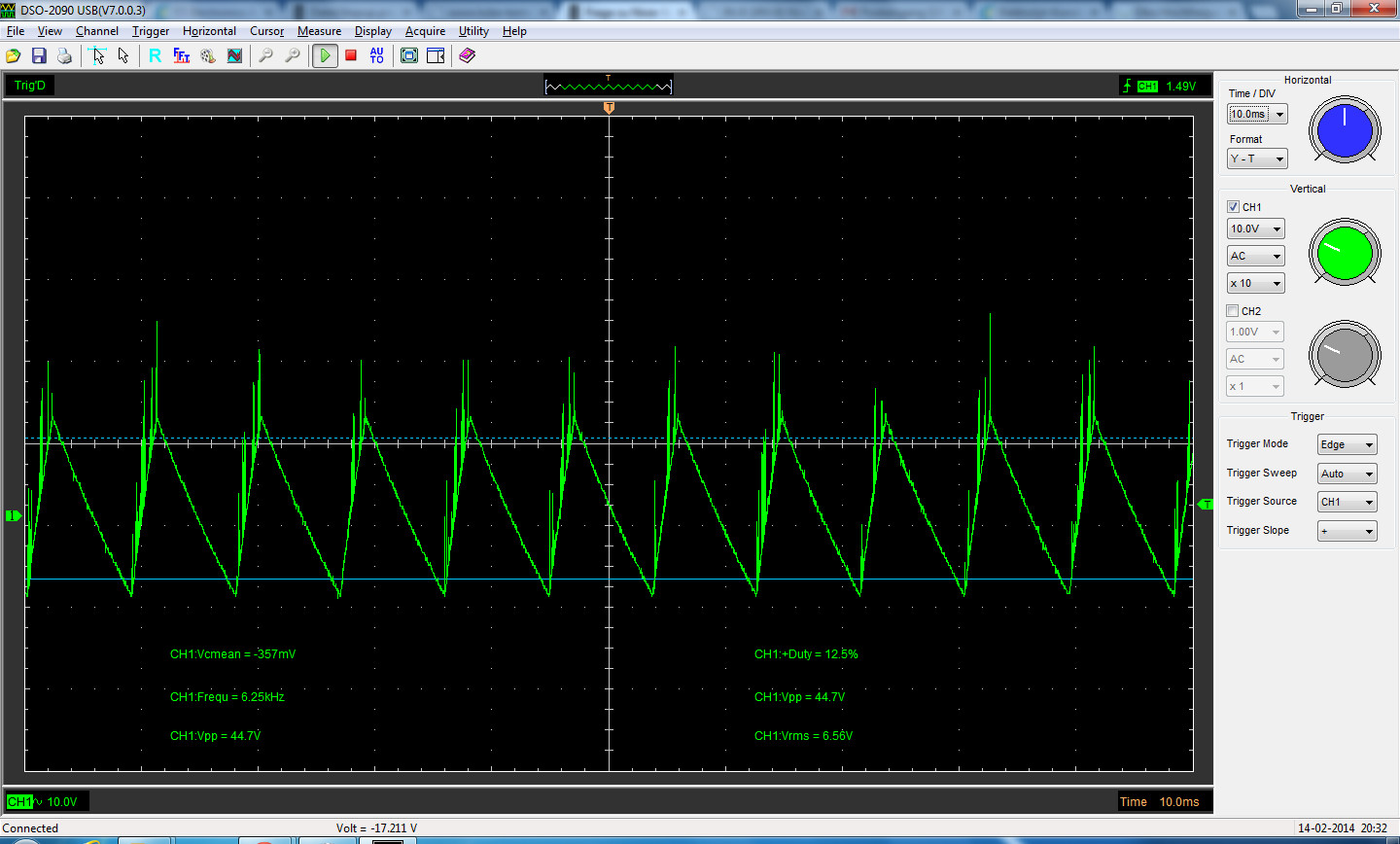

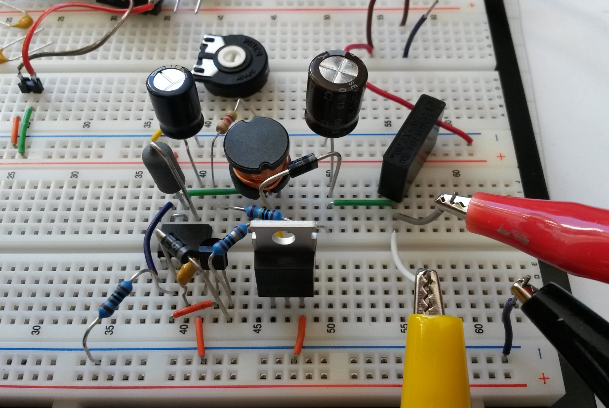

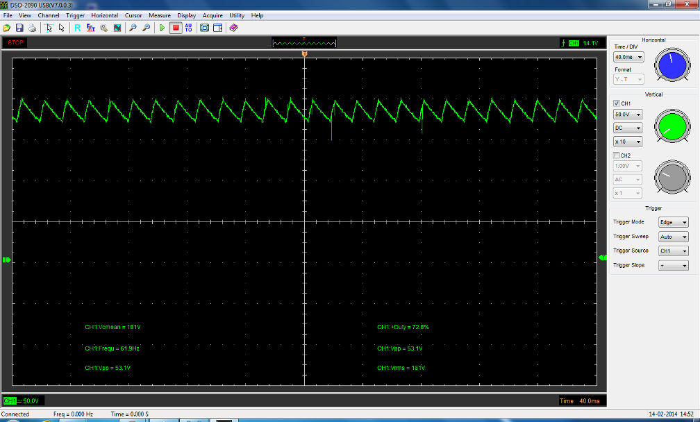

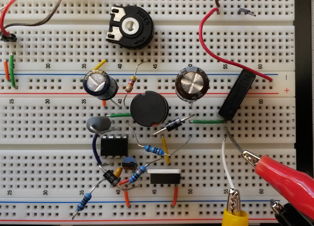

So, im Anhang Bilder vom Steckbrettaufbau und Screenshots vom Oszi.
dso_ss zeigt die schaltung bei einer Last von 15mA
dso_ss1 ist die Schaltung bei einem Strom von 2,5 mA (Nixie)
dso_ss2 ist die Schaltung im Leerlauf, ohne Last
An sich ein konstantes Verhalten, nur leider etwas wellig :-)
von Falk B. (falk)
Im Groben sieht es OK aus. Aber ich vermisse ein Masseverbindung
zwischen der oberen Massezeile und der unteren. Ausserdem ist C8
HF-technisch sehr ungünstig angebunden, der muss direkt an den MC34063
angebunden werden. NAH!
http://www.mikrocontroller.net/articles/Kondensator#Entkoppelkondensator
Ist C5 ausreichend spannungsfest? 250V muss der mindestens aushalten.
Ist dein Poti wirklich mit Masse verbunden?
von Hannes H. (mui)
HalloFalk,
danke für deine Hinweise. Die Masseverbindung zwischen den beiden
Schienen ist da, nur auf dem Bild abgeschnitten. Habe aber nochmal eine
direkt in der Nähe gelegt. C8 (ich glaube im Schaltbild heisst der C6)
ist jetzt direkt über dem IC. Sind das eigentlich wirklich 100µF? Nicht
100nF?
C5 kann 350V und das Poti ist an Masse. Eben nochmal geprüft.
Leider keine Veränderung zu erkennen.

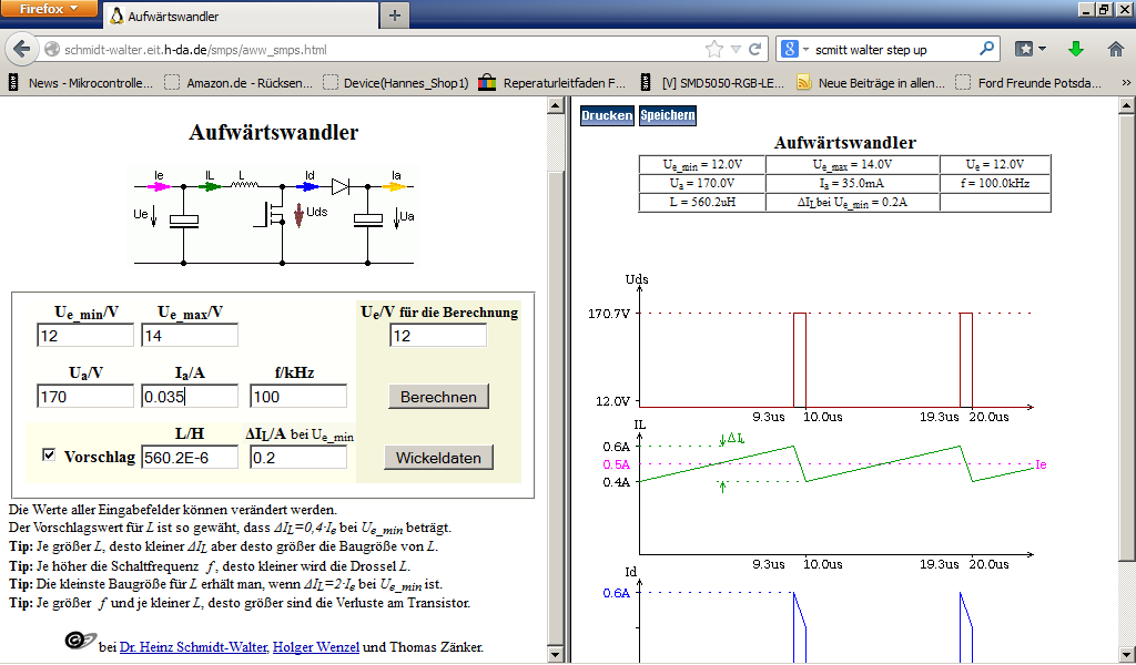

von Axel R. (Gast)
Darf ich mich mal einmischen?
Ich habe eben bei schmitt walter auf der seite mal die Eckdaten
eingegeben.
12V rein, 170 raus.
Strom 35mA, Freq. 100Khz.
Da kommen statt 56 uH, 560 uH raus...
Lückender Betrieb hiesst meistens, Spule zu wenig Induktivität. Schafft
der Schaltkreis das kleine Tastverhältnis überhaupt?
(aus der Hilfe http://schmidt-walter.eit.h-da.de/smps/aww_hilfe.html )
Ua=Ue x T/(T-t1)
Das sind ja dann schon sportliche Werte, wenn mit dieser Topologie solch
hohe Spannungen erzeugt werden sollen.
Axelr.

von Falk B. (falk)
@ Axel R. (axelr)
Nö ;-)
Ist hier nicht relevant.
Nö, muss er auch nicht im lückenden Betrieb.
Die Schaltung funktioniert aber, auch wenn die Topologie dafür nicht
optimal ist.

von Hannes H. (mui)
So, ich habe jetzt nochmal alles Mögliche probiert. C6 am Eingang hatte
220µF statt 100, aber das hat an sich auch nichts geändert.
Den Kondensator am Ausgang habe ich auch nochmal durch einen Low-ESR
ersetzt. Mit C1 und der Spule habe ich auch rumexperimentiert, die 56µH
scheinen schon am Besten zu sein. Ich bekomme jetzt eigentlich mehr oder
weniger immer das Ergebnis im Anhang. Die Periode verlängert sich bei
geringerem Strom, aber das sollte ja normal sein.
Noch eine Idee, was ich noch probieren könnte? Wofür ist eigentlich D2
am Eingang, Verpolschutz?
EDIT: Auf dem Screenshot ist nur der Wechselanteil zu sehen.

von Marius S. (lupin) Benutzerseite
Der Aufbau auf dem Steckbrett ist nicht gerade optimal, ich würde mal
versuchen alles mit 50cm langen Kabeln zu verbinden vielleicht geht das
dann besser...
Dir ist schon klar, dass aufgrund der kleinen Spule und des lückenden
Betriebs sehr hohe Peak Ströme fließen müssen? Geht der Strom übers
Steckbrett oder wird er durch die Übergangswiderstände begrenzt?
Hannes H. schrieb:
> Das ist auf jeden Fall nochmal ein guter Punkt. Weiß nicht, wie sich das
> Steckbrett diesbezüglich verhält.
Ich würde am Eingang erstmal noch einen Haufen Cs davor setzen (was die
Bastelkiste so her gibt :-)) vielleicht hilft das ja schon.
Ansonsten einen Aufbau mit Lochraster machen und möglichst auch überlegt
aufbauen (kurze Wege für Strompfade und Masse ohne Kabel dazwischen).
Das Tonnenferrit könnte auch ungeeignet sein, die machen nicht all zu
viel Strom mit und gehen schnell in Sättigung. Jedenfalls meine ich,
dass ich damit keine guten Erfahrungen gemacht habe...

von Hannes H. (mui)
So, was jetzt nochmal den größten Erfolg gebracht hat, war die
Ausgangskapazität zu verringern. Flimmern sieht man dann bei der Röhre
nicht mehr. Vpp des Ripple bleibt aber in etwa gleich bei ca. 20V. Wenn
die Last steigt, wird der Ripple symmetrischer, und kippt irgendwann in
die Gegenrichtung (steigende Flanke länger).
Ich habe auch nochmal 100µH probiert, das Ergebnis war in etwa gleich,
allerdings ist bei höherer Last die Spannung früher eingebrochen als bei
56µH.
R8 habe ich auch mal auf 1 Ohm hochgesetzt, machte aber keinen
Unterschied.
Ich denke der MC war auch vorher schon im diskontinuerlichen Betrieb
(woran kann ich das eigentlich sehen? Ich habe das so verstanden: Oszi
am Gate des FET, kontinuierliches Rechteck -> kontinuierlicher Betrieb;
Rechteck, Pause, Rechteck -> diskontinuierlicher Betrieb. Richtig?).
Ich glaube ich werde das jetzt so lassen vom Konzept her. Das Verhalten
der Schaltung ist an sich schön stabil. Wahrscheinlich sieht die
Spannung bei euch genauso aus :-)
