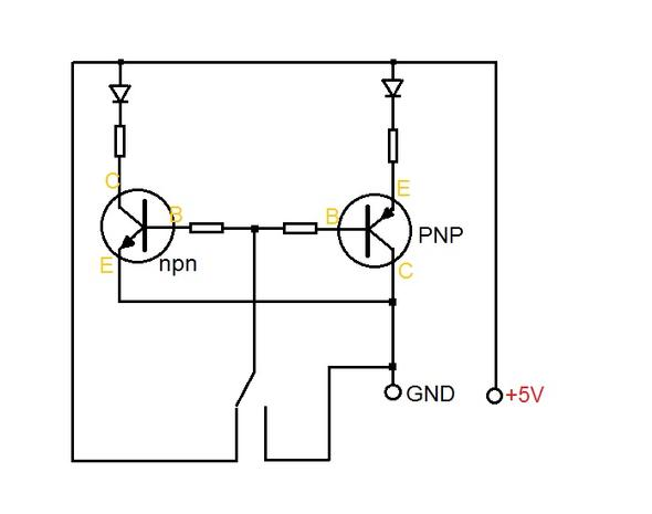

Ich möchte durch ein umpolen der Basisspannung der beiden transistoren
die LED umschalten. Also wenn an B eine negative Spannung ist soll die
eine leuchten, wegen dem PNP transistor und wenn die Basisspannung + ist
dann soll die andere leuchten. Wenn die Spannung 0 ist soll keine der
beiden LEDs leuchten: Hier liegt das Problem...Die leuchten beide
dann...zwar dunkel aber sie leuchten. Scheinbar fließt der Strom von
basis zu Basis oder so... Hat jemand eine Idee oder einen Schaltplan wie
ich ohne extrem großen Aufwand erreichen kann das bei einer
Basisspannung von 0 beide LEDs aus sind?? Es soll sozusagen ein Schalter
sein der Aus sein kann, Ausgang 1 andteuern kann oder Ausgang 2
ansteuern kann. Was muss ich da machen?
Dazui brauchst du keine Transistoren, nur einen 5V Logikausgang. Das
hatten wir schon mehrfach.
Der Trick besteht darin die Flußspannung der beiden LEDs durch
Zuschalten von normalen Dioden höher als die Betriebsspannung zu machen.
Logisch, schau dir doch die Strompfeile an!
Genauso wie oben. (Z)Dioden in Reihe zu den Basen schalten. Und einen
passenden Widerstand von vielleicht 10K jeweils parallel zu BE, um die
Leckströme abzuleiten.
