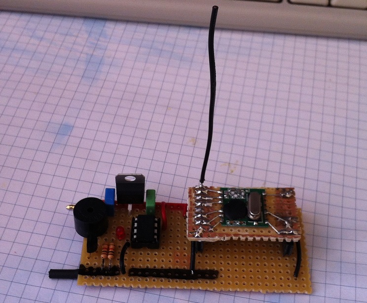

Ja ich weiß, es ist ein leidiges Thema. Aber ich hab noch keine wirklich
zufriedenstellende Antwort gefunden.
Ich hab ein RFM12 und möchte damit min. 150m weit kommen.
Sichtverbindung vorhanden. Gestern hab ich die ersten Test gemacht,
dabei kam ich auf 60-70m mit einer einfachen 8,6cm langen Drahtantenne.
Also einfach ein dünnes Stück Draht. Weiters verwende ich den Code von
Benedikt K.. Lt. dem Thread hab ich das Modul folgendermaßen
initialisiert für die größte Reichweite:
  rf12_init();                     // ein paar Register setzen (z.B. CLK auf 10MHz)
  rf12_setfreq(RF12FREQ(868.92));  // Sende/Empfangsfrequenz auf 868.92MHz einstellen
  rf12_setbandwidth(4, 1, 4);    // 200kHz Bandbreite, -6dB Verstärkung, DRSSI threshold: -79dBm
  rf12_setbaud(19200);           // 19200 baud
  rf12_setpower(0, 7);           // 1mW Ausgangangsleistung, 120kHz Frequenzshift
Meine Frage nun:
Was kann ich tun um mehr zu erreichen?
Eine weitere Einschränkung ist, dass es auf einem Print platz finden
sollte. Also bitte keine 1m große YAGI :D. Der Sender könnte auch eine
Richtantenne verwenden, der Empfänger sollte jedoch Omnidirektional
sein.
Danke für eure Hilfe!

Ok, ich hab einfach einen Draht (siehe Bild). Wie dick müsste das Metall
sein? Könnte man es auch testweise mit Alufolie probieren?
> Aber nicht "irgendwie" mit der
> Schaltungsmasse verbinden, sondern direkt unter dem Fußpunkt des
> Strahlers den Außenleiter des Kabels anlöten.
Das hab ich nicht ganz verstanden. Also einmal den Draht durch die
Metallplatte und die Metallplatte dort wo die Antenne ist mit der Masse
der Schaltung verbinden? Hab ich das richtig verstanden?
Dicke entscheidet da nichts.  Alufolie drunter geht schon, lässt sich
nur schwer kontaktieren.  Wenn du ein Stück altes Platinenmaterial
hast, ist das einfacher, da kann man das Koaxkabel dranlöten.

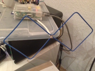

> Wie schaut es eig. mit Lambda/2 Antennen aus? Könnte ich mir dadurch
> eine Verbesserung erhoffen? Brauch ich dort dann auch noch eine
> Metallplatte?
Nein, eine Metallplatte brauchst du nicht, allerdings einen Balun
(oder etwas Vergleichbares), denn diese Antennen sind erstmal
symmetrisch.

Also nur um das klar zustellen. Mit Lambda/2 hätte ich mehr Reichweite,
jedoch benötige ich einen Balun (was ist das?).
Ich ahb hier folgende App Note von HopeRF:
http://regi.hqelektronika.hu/datasheet/24/2425.pdf
Auf der letzten Seite zeigen sie eine Lambda/2 Antenne und meinen, dass
diese besser wäre als jede PCB Antenne.
Hier wird auch eine Lambda/2 Antenne gezeigt:
https://www.elektronik-kompendium.de/sites/kom/0810171.htm

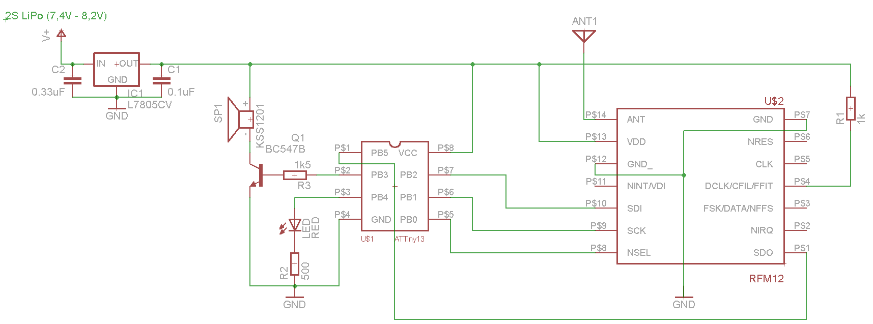

Also ist anscheinend die Stromversorgung des Empfängers wichtig. Da hab
ich noch nicht viel gemacht. Ich werde Später den Schaltplan hochladen.
Eventuell ist ja dann mehr zu machen?

Wie versprochen, hier die Schaltung.

Könnte noch jemand was zu Schaltung des Empfängers sagen? Wo sollen noch
C's oder gar L's hin?
Zufällig gefunden (verwendet auch ein RFM12):
Beitrag "Komische Spannungen - woran liegt's?"
Ist dies eine geeignete Spannungsstabilisierung für das RFM?
Lg

Das habe ich mal als Tipp bekommen in die Stromversorgung des RFM12 noch
eine Induktivität zu setzen um die Stromversorgung weiter zu
stabilisieren.
Derjenige (kann mich nicht mehr erinnern) hätte mit L von 47-200µH dann
angeblich 200m Freifeld-Reichweite erzielt.
Das L soll dafür helfen, dass die Empfängersensiblität durch mehr
Störungsfreiheit der Versorgungsspannung steigt.
Ich habe eine Erwähnung davon gefunden:
Beitrag "Re: Problem mit RFM01/RFM02"
Ich habe keinen systematischen Test gemacht, aber ich habe auch den
subjektiven Eindruck, dass die Reichweite und Zuverlässigkeit mit dem L
zugenommen hat.
Habe leider zuviel gleichzeitig geändert (Antennen etc.) um es wirklich
neutral beurteilen zu können. Hier sitzt man ja doch gerne dem
Wunschglauben auf :-)
Jedenfalls komme ich mit meinem RFM12-868 mit einer Biquad-Antenne (ohne
Reflektor = Keule als Funkfeld) und einem
CRC-Check-Paketwiederholungsprotokoll aus der Wohnung durch eine dicke
Ziegelaußenwand ans andere Ende des Gartens in ca. 40-45 Metern
Entfernung.

#3563399
RFM12 schrieb:
> Sonst werde ich sicher auch noch die Bi-Quad Antenne testen. Hast du die
> auf Empfänger und Sender oben? Könntest du ev. ein Bild davon machen?
Bauanleitungen für Biquads gibt's zuhauf, hier eine ganz gute.
So aufwändig muss man es aber - gerade für einen Test - gar nicht
machen. Anbei ein Foto meiner Testantenne. Ist einfach eine Ader aus
einem 230v Stromkabel, die Brille gebogen, in der Mitte ans
Antennenkabel gelötet und fertig.
Ohne Reflektor dahinter ist das Feld ein Kegel in beide Richtungen, mit
Reflektor überwiegend nur in eine.
Bei mir ist die Reichweite längs gefühlte 100% größer als in der Breite.
Bin mal mit einem Empfänger mit Batterie auf der Strasse herumgelaufen
und hab das in etwa abgeschätzt. Also längs ca. 40m aus dem 2. Stock
Altbau (massive Ziegelwände, haben hohe Dämpfung für Funk), seitwärts
20m.
Habe die Antenne nur in der Wohnung, draußen ist eine UMTS Antenne an
der Schaltung.
