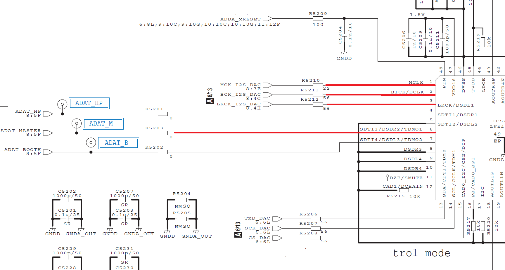

(Firma: privat) #5954967
vielen Dank für deine Antwort Falk,
wenn ich das (mit meinen beschränkten etechnik Kenntnissen) richtig
verstehe geht das dann offenbar nicht so einfach mal eben parallel die
i2s Leitungen abzugreifen?
die Situation ist so, dass die Leitungen/Leiterbahnen, die den verbauten
dac mit i2s versorgen, bereits mit serienwiederständen bestückt sind.
wie gehe ich nun am besten (und vor allem am einfachsten) vor parallel
das is2 abzugreifen ohne dass die bestehende i2s strecke beeinträchtigt
wird.
Entschuldige die vielleicht dumme Fragerei ich habe mit so
Terminierungen\etc noch nie was zu tun gehabt.
Ich habe ein Versuchsobjekt an dem ich mich einfach mal mitten in die
Leitungen reingehängt hab, zwischen den serienwiderständen - denn der
Hersteller war so nett, dort test-punkte zu installieren/abzuzweigen, da
bin ich einfach mal drangegangen mit dem spdif Transmitter, was auch auf
anhieb funktioniert hat ebenso hat auch der verbaute dac noch
einwandfrei seinen dienst verrichtet.
Das war wie gesagt nur ein versuchsaufbau bzw. Training. ich will das
Ganze jetzt an einem anderen (teuren) Gerät durchführen und da soll
alles passen.
Würdet ihr generell empfehlen direkt am dac(in) abzugreifen oder so nah
am dsp (und damit vor den serienwiderständen) wie nur möglich?
sorry nochmals für die vielleicht laienhafte Fragerei und vielen Dank
schonmal für eure Hilfe, wenns was hilft hätte ich auch den Schaltplan
der i2s strecke parat. :-)

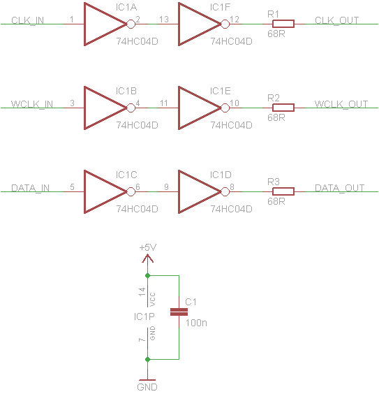

#5955047
Einfach ist relativ.
OK.
> wird.
Steht oben. Du braucht einen Puffer, welcher die Signale auffrischt und
neu sendet. Da I2S nur 3 Signale hat, reichen je 2 Interter in Reihe,
der 74HC04 ist dein Freund. Siehe Anhang. Die Serienwiderstände am
Ausgang sind wieder ein Serienterminierung, damit kann man wieder
relativ lange Kabel ohne Stress treiben. Bei relativ kurzen Kabel unter
10cm kann man sie ggf. weglassen.
Beides ist möglicht, wenn man einen Puffer nutzt. Man darf aber mit der
Verbindung I2S-Puffer keine zu lange Stichleitung erzeuge, das macht den
Effekt des Puffers wieder zunichte. Ich sag mal, man sollte unter 50mm
Leitungslänge bleiben, je kürzer umso besser. Und die Masse nicht
vergessen, die muss auch NAH an den Signalen geführt werden!

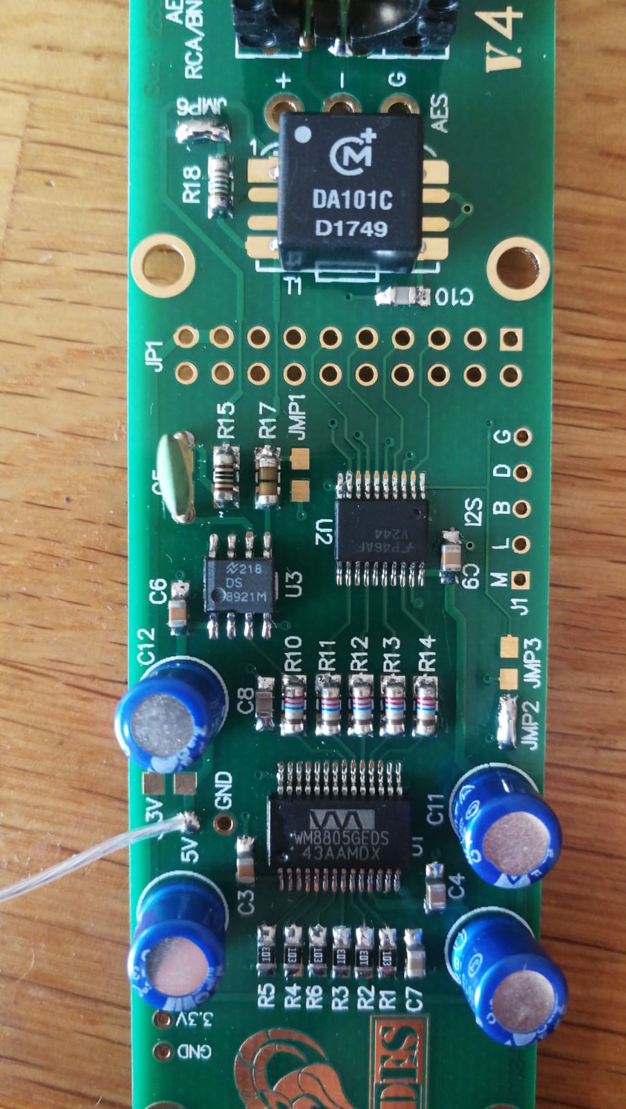

(Firma: privat) #5964028
ich hab jetzt heut einen i2s zu spdif Transmitter geschickt bekommen der
offenbar schon einen 74VHC04 on board hat was ja grunsätzlich sehr
praktisch ist. ich brauch allerdings definitiv ca 15cm
Zuleitung/Stichleitung vom dac zu dem Transmitter meinst du das würde
gehen?
Ich hab mal ein Bild des Transmitters angehängt.
es handelt sich bei dem Transmitter um folgendes Modell:
https://de.aliexpress.com/item/32869270358.html
vielen Dank schonmal für deine Hilfe Falk!

(Firma: privat) #5964329
sorry du hast natürlich recht, ich sollte das genauer beschreiben:
mit den 15cm meine ich die Leitungslänge vom Abgriff (am DAC i2s Input)
zum Transmitter.
Also quasi das was du vorher schon beschrieben hattest was nicht länger
als 5cm sein sollte.
Wäre es sinnvoller den Transmitter so dicht wie nur möglich (vllt 2cm)
an den I2S Abgriff zu hängen und lieber die spdif Leitung zu verlängern,
also die rca buchse am Transmitter zu entfernen und dort ein (gutes
Kabel) anzubringen um damit die rca Buchse am Gerät hinten rauszuführen?
#5964405
Mach doch mal ein gescheites BILD!!!
> zum Transmitter.
Ja wo denn? Was ist denn der DAC und was der Transmitter? Ich bin weder
Hellseher noch I2C-Freak, der alle ICs und Boards kennt.

ich konnte inzwischen den Schaltplan besorgen, die stelle an der ich
abgreifen möchte hab ich mal rot markiert.
falls von Interesse: der DAC an dem ich abgreifen möchte ist ein AKM
AK4558.
mclk brauche ich, da mein Transmitter keine Eigene generieren kann.
wenn ich tatsächlich an der Stelle abgreife wie ich es rot markiert
habe, muss ich dann noch widerstände einbringen bevor es in den Inverter
auf dem spdif tranmitter board geht?
#5964457
Meine Güte, du hast echt einen Tunnelblick!
https://www.mikrocontroller.net/articles/Netiquette#Klare_Beschreibung_des_Problems
"Daran denken, dass die Leute im Forum nicht neben einem sitzen und
alles so vor sich sehen wie der Fragesteller"
Nein, denn der Inverter soll ja sehr nah an die Pins ran, sodaß
Laufzeiteffekte nicht wirksam werden. Sprich, die Leitungslänge bzw.
deren Laufzeit zwischen DAC und Inverter sollte kleiner als ca. 1/6 der
minimalen Anstiegszeit sein. Bei geschätzten 5ns sind das ~15cm.
Praktisch würde ich aber eher unter 5cm bleiben wollen, denn die Signale
werden ja noch anderweitig auf deinem Board benutzt.
