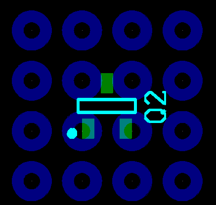

von Max H. (hartl192)
Ich kenne keinen THT LogL-P-Fet. SOT23 ist, abgesehen vom Steckboard,
eigentlich kein Problem, auch nicht auf Lochraster:
https://www.mikrocontroller.net/attachment/208023/Sot23.png
P.S. Ich finde vor allem im Jahre 2014 ist es keine gute Idee SMD aus
Prinzip abzulehnen ohne es einmal probiert zu haben.
von Leon L. (leonelf)
Das tu ich auch nicht, habe bloß nicht das nötige Lötequipment für
"richtiges" SMD (Reflow Ofen oder Heißluft). Dein Bild überzeugt mich,
dass das lötbar ist, dachte die Dinger seien kleiner ;)
