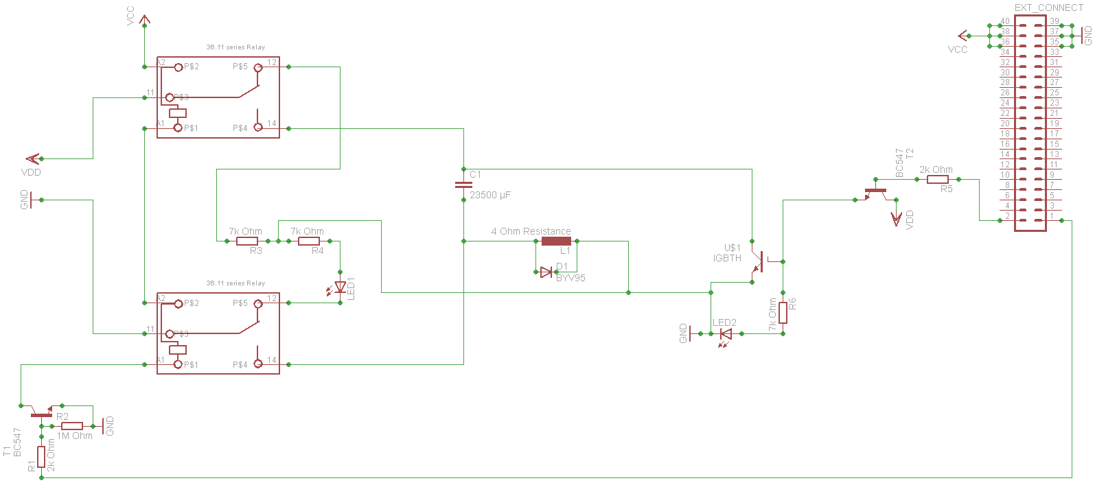

ich versuche mit einem AVR ATMega644 einen IGBT zu steuern. Die gesamte
Schaltung besteht aus zwei Versorgungskreisen, zum einen VCC auf +5V,
bereitgestellt durch das Board des AtMega. Des weiteren VDD auf +30V von
einem OpenFrame Netzteil. Der Mikrocontroller kann über zwei Pins die
Schaltung bedienen. Über Pin 1 werden zwei Relais bedient, die einen
Kondensator aufladen. Nach dem Aufladen kann über Pin 2 über einen IGBT
der Kondensator über eine Spule entladen werden. Der IGBT benötigt mehr
als 5V zum aufmachen, deswegen wird über einen Spannungsteiler aus 30V
auf 15V geteilt und diese über einen Bipolartransistor geschaltet.
(siehe Anhang für gesamten Aufbau)
Leider funktioniert das Schalten des IGBTs nicht und nach betätigen von
Pin 2 ist der IGBT defekt (wiederholbar :/ ) und hat zwischen Gate und
Emitter ca. 100 Ohm Widerstand (defekt).
Meine erste Frage: Was habe ich übersehen? Der IGBT sollte sowohl
Spannung als auch Strom mehr als aushalten.
Zweite Frage: Gibt es eine schönere Methode, die Spannung für den IGBT
zu schalten?
Edit: Ich habe natürlich ein paar Daten vergessen. Der IGBT ist ein IOR
G4BC30U.
Und es ist noch wichtig zu bemerken, das GND an T2 das GND des µC Boards
ist, nicht das des 30V Netzteils.
Cheers,
Philipp

Gast #3641467
Das ist ein ziemliches Durcheinander, Welche Masse, welche Versorgung
Kannst Du das mal in eine Form bringen, in der man das Ganze auch
versteht?
wendelsberg
#3641469
@ Philipp B. (philipp_b)
Reichlich wirr.
Schaltplan richtig zeichnen
Wundert mich wenig. Nicht nur, dass dein Schaltplan wirr ist, auch die
Schaltung an sich ist es. Dein IGBT liegt irgendwie sehr komisch auf
einen beliebigen Potential? Und dein Steuerung? Wo liegt die?
Da sieht doch keiner durch und ich hab auch keine Lust, das zu
entwirren.
Weil wahrscheinlich bei deinem komischen Aufbau viel zuviel
Gate-Emitterspannung wirksam wird. Ausserdem kann die Induktivität schön
Spannung erzeugen, wenn man ihr versucht den Strom abzudrehen.
>zu schalten?
Zeichne erstmal einen vernünftigem Schalplan. Das GND-Symbol ist deine
Freund, damit man weiß, wo Masse ist!

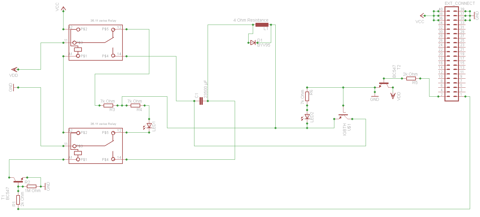

OP #3641615
> Reichlich wirr.
> entwirren.
>>zu schalten?
Oookay, immer langsam. Ich bin nicht nur neu hier, das war der erste
Schaltplan, den ich je in Eagle erstellt habe. Da hilft diffuse Kritik
häufig weiter. Ich habe die Leitungen entwirrt, ich hoffe das war
gewünscht. Wo ich mehr GND Symbole hinzufügen soll, weiß ich nicht, es
sind ja schon an den nötigen Stelle solche vorhanden. Ich bin, wie
erwähnt, Anfänger mit Eagle, deswegen weiß ich z.B. leider nicht, wie
man mehrere Spannungskreise einbaut, ich vermute mal nur ein GND ist
hier falsch.

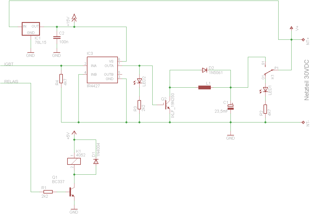

Nach erneutem Begutachten des Schaltplans ist mir durchaus bewusst, dass
die Schaltung bzgl. des IGBTs nicht funktionieren kann.
Aber meine Frage bleibt bestehen: Der IGBT hält bis zu 20V auf GE aus,
das sollte nie erreicht werden (die Spule hat eine Leerlaufdiode).
Ansonsten würde ich gerne um Lösungsansätze bitten - wie kann ich den
Strom aus dem Kondensator mit dem µC schalten? Hat jemand konstruktive
Kritik?
Und zur Erklärung der Schaltung: Es gibt einen Schaltkreis zum Aufladen
des Kondensators (Relais, T1) und den Schaltkreis zum Entladen über die
Spule. T2 ist nur hinzugekommen, weil der IGBT mit 5V nicht genug Strom
leitet, als das es für die Entladung reicht (min. 10V nötig). Da war die
Idee, einfach einen Teil der 30V zu verwenden. Und da T2 keine Spannung,
sondern Strom schaltet, musste die LED parallel zum IGBT.
#3641624
Na gut, das wollen wir mal glauben ;-)
Die Schaltpläne sind nicht identisch. Am IGBT war beim 1. Schaltplan
kein GND.
>hier falsch.
GND kommt überall dort dran, wo GND gebraucht wird. Damit spart man sich
meist viele GND Leitungen kreuz und quer über das Blatt.
Immerhin ;-)
Dein Schaltplan ist zwar besser, aber immer noch reichlich unklar. Was
soll das denn werden? Mal wieder ne Coilgun?

Gute Idee, aber schlecht umgesetzt. Ein Pegelwandler bzw.
IGBT-Treiber sieht anders aus. Mit einer Kollektorschaltung wird das
nichts.
Die LED ist nebensächlich ^3 ;-)
Also Schaltplan weiter verbessern. Zeichne einen KLAREN Leistungskreis.

Gast #3641638
1. Du laedst 23500 uF ohne ersichtliche Strombegrenzung. Das werden die
Relais nicht lange mitmachen.
2. Der Bezug der Masseanschluesse ist unklar, sind alle GND miteinander
verbunden? Dann haben LED1 und R4 keine Funktion.
Was genau willst Du erreichen?
nichts.
Das dachte ich mir schon :D Aber deswegen eben meine Frage: "wie kann
ich den
Strom aus dem Kondensator mit dem µC schalten". Diesmal neu formuliert:
Was wäre hier eine zu empfehlende Schaltung? Pull-Up gegen +30V und
darunter der Transistor, der mit Emitter gegen GND liegt? Aber es muss
doch trotzdem eine Verbindung vom Emitter zu Ground bestehen, und das
ist für die Entladung des Kondensators doch ein Problem - wie kann man
das lösen - oder besteht das Problem nur in meinem Kopf?
> 1. Du laedst 23500 uF ohne ersichtliche Strombegrenzung. Das werden die Relais
Darüber habe ich noch gar nicht nachgedacht. Mit dem Messgerät sieht
man, dass der Aufladevorgang ca. 5 Sekunden dauert. Der Kondensator
speichert ca. 10,5 Joule. Angenommen, die meiste Energie geht in der
ersten Sekunde hinein, dann komme ich auf 1/3 Ampere. Das scheint mir
ausreichend niedrig zu sein. Oder?
Nein. Wie ich bereits beschrieben hatte, ist mir leider nicht bekannt,
wie man verschiedene GNDs in Eagle einbaut.
Es gibt das GND des Mikrocontrollers, welches am 40pol Stecker anliegt
und an T1 und T2. Des weiteren das GND des Netzteils, welches am
Ladekreis und am IGBT anliegt. Es tut mir Leid, dass das so wirr
geworden ist, in meinem Kopf war es so schön :P

Das ist ein IGBT mit Freilaufdiode, hoffe ich, und die BYV95 ueberlebt
das, ja ?
Sonst erledigt der erste Durchschwinger deinen IGBT mit umgedrehter
Spannung (Schwingkeis! Armer Elko): Rueckwaerts sperren die nicht viel.
Ausserdem brauchen IGBTs eher 15V als 5V-0.6V, wie schon erwaehnt, zum
Schalten.
>Unsere Idee war hier, aus Prinzip das 30V Netzteil zu schützen,
>da wir keine Annahmen über seinen Aufbau machen wollten.
Das kann und sollte man tun, abder dazu muss man GND nicht auftrennen.
Das ist in den meisten Fällen unnötig bis kontraproduktiv.
>ich den Strom aus dem Kondensator mit dem µC schalten".
Dazu  muss man erstmal wissen, was der ganzes Spass eigentlich soll. Für
micht sieht das wie ein Schwingkreis aus, der da ausschwingen soll, ala
Coilgun etc.
Ja, das ist ein einfacher Treiber und Pegelwandler, wenn gleich kein
besonders guter.
>Aber es muss
Sicher. Natürlich kann man einen IOGBT aucvh potentialfrei betreiben und
ansteuern, aber das ist was für die höheren Semester. Du musst erst
einmal die Grundlagen verstehen.
> und das
Letzteres ;-)
>> 1. Du laedst 23500 uF ohne ersichtliche Strombegrenzung. Das werden die >Relais
Naja, wahrscheinlich begrenzt das Netzteil den Strom. Je nach Netzteil
hat man aber beim Schalten dennoch einen fetten Kontaktfunken im Relais,
weil sich der Ausgangskondensator des Netzteils erstmal mit VIEEEELEN
Amperes in den großen Kondensator entlädt. Das ist das Problem, nicht
die paar Ampere, die danach fließen.
Mit verschiedenen GND-Symbolen aus der Lib supply. Aber das löst dein
Problem der mangelnden Grundlagen nicht, im Gegenteil, es wird noch
Chaotischer.
Welche alle verbunden sein müssen. Elementare Grundlage. Allerdings
sollte man bei solchen Schaltung auf eine sternförmige Verdrahtung
achten, sonst kann es böse Effekte geben.
Nochmal. Sage uns, was du INSGESAMT erreichen willst, dann kann man dir
helfen, siehe Netiquette. Im Anhang mal ein Versuch, deinen
Schaltplan sinnvoll zu zeichnen und zu ergänzen, incl. Treiber für den
IGBT.
Deine Relais hängen in Reihe an deiner 5V Versorgung, das geht sicher
nicht, denn 2,5V Relais sind SEHR selten. Die muss man parallel
anschließen! Aber man braucht nicht zwei, eins reicht.
D3, ist einfach nur so eingezeichnet, der Typ stimmt ganz sicher NICHT.
da ich nicht weiß, welche Ströme bei dir wirklich fließen (sollen). Aber
die Lage ist richtig.
#3642466
Entweder ich habe es überlesen oder hat es wirklich noch keiner gesehen?
Das obere Relais kennt zwei Schalterstellungen in bezug auf den IGBT:
nutzlos und suizid
Im Schaltplan ist die Nutzlos-Einstellung eingezeichnet. Kontakt 14 am
Relais ist offen, somit kann der IGBT keinen strom führen, sofern der
Kondensator nicht zuvor augfgeladen wurde.
In der Suizid-Einstellung verbindet das Relais Kontakt 14 mit Vdd. Ein
ansteuern der IGBT schließt dann Vdd über das Relais nach Gnd kurz was
dfür den IGBT nicht gut ist. In dieser Relaisstellung muß also
zuverlässig eine Ansteuerung des IGBT vermieden werden.
(Firma: Nisch-Aufzüge) Persönliche Seite #3643529
Die ursprüngliche Schaltung als auch die modifizierten erschienen mir
von vornweg so, auch die Reihenschaltung von Relaisespulen zählt für
mich dazu. von der Übersichtlichkeit des Netzwerkes mal ganz abgesehen.
Den Strompfaden kann man kaum folgen,  ohne sich zu verlaufen und auch
der Signalverlauf ist nur ansatzweise zu erahnen.;8 es ist einfach
anstrengend.
Namaste
#3643734
Sehe ich auch so. Hab es nur vorher noch nicht gesehen weil mich anderes
im Schaltplan angesprungen hat und wollte jetzt noch einmal betonen, daß
eine LED eine deutlich höhere Flussspannung hat. Dessen war ich mir in
meiner Anfangsszeit auch nicht bewußt und dachte: Diode ist Diode,
Schottky ein bissl niedriger, LED eventuell etwas höher. Aber LED ist
schon deutlich höher.
