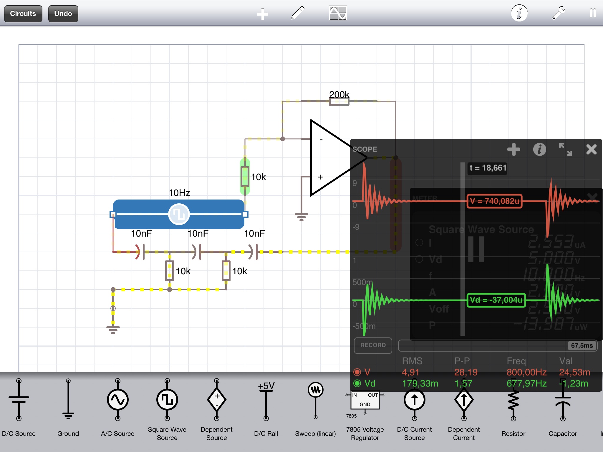

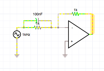

Gast #3642694
Hier in diesem Foto, ist die Schleifenverstärkung jetzt kleiner 1, Bei
jedem Jeder Positiven und Negativen spannung, wird das teil erneut
angeregt zu schwingen (gedämpft). Warum kann ich solch eine Schwingung
an einem Operationsverstärker natürlich Grequenzkompensiert nie
Feststellen? Gedämpfte dürfte es doch geben bei einer
schleifenverstärkung kleiner 1. Habe das ganze an einem LM358 als
Impedanzwandler getestet, selbst wenn ich mit meinem Oszi, die Flanken
angucke, kann ich nie gedämpfte entdecken. Ist die Schleifenverstärkung
durch die innere Kompensation, bei 180* verschiebung so gering, dass man
da nichtsmehr entdecken kann, selbst mit dem 1GHZ scope hier nicht?

>Warum kann ich solch eine Schwingung an einem Operationsverstärker >natürlich
Grequenzkompensiert nie Feststellen?
Glück oder Pech, sieh es wie du willst.
Glaube mir, auf diesem Gebiet erfahrene Entwickler könnten ganze Bücher
mit Geschichten über solche in der Realität wirklich stattfindenden
Instabilitäten und Schwingungen füllen.

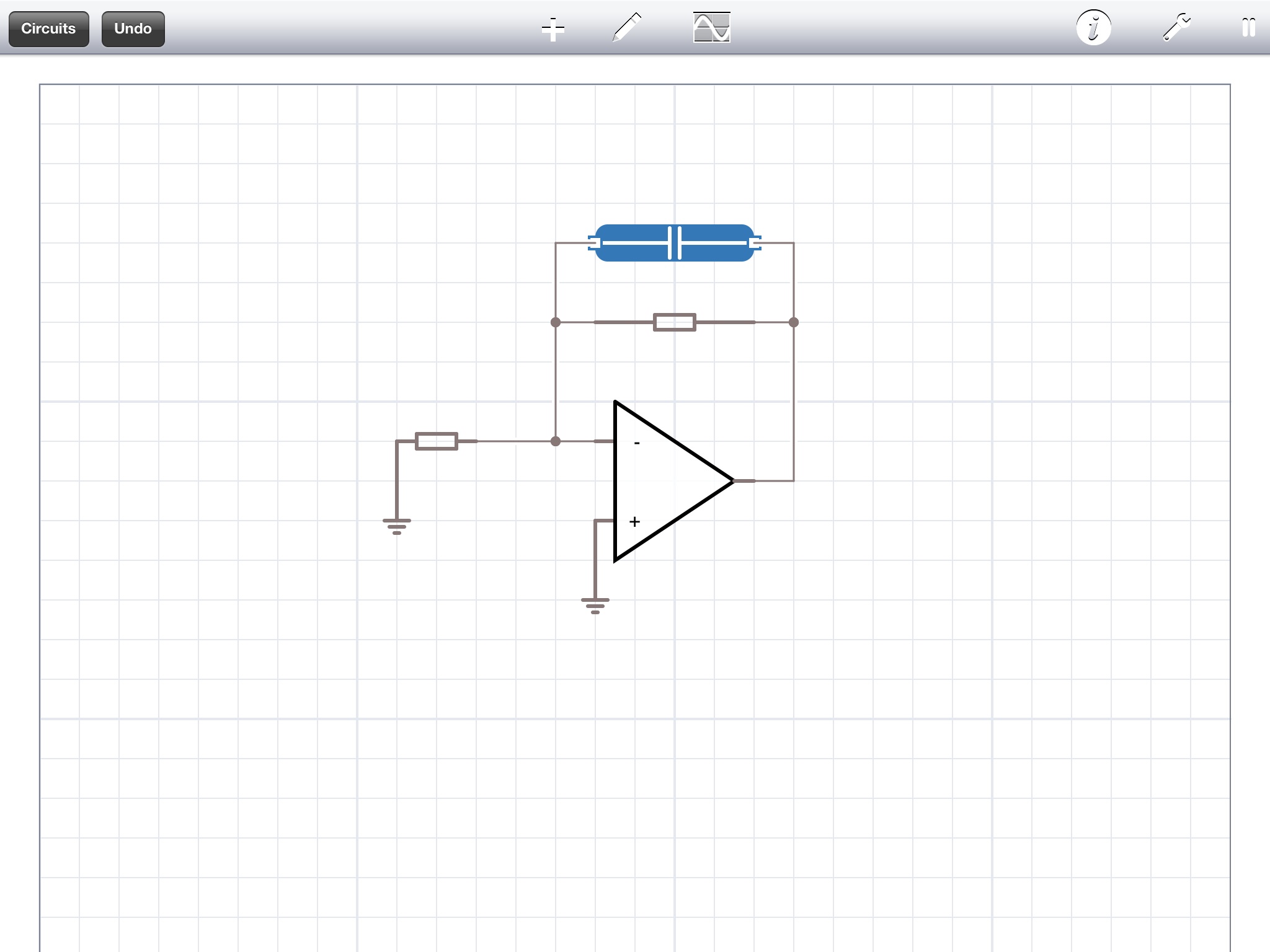

Ok, meinst du so ähnlich wie oben in dem mitgeschickten Foto, sodass die
Schleifenverstärkung mit steigender Frequenz sinkt?
Nee, so natürlich nicht. War ja irgendwie auch klar...
Entschuldigung der Herr, habe es in der eile Vertauscht. Habe ein Foto
angehängt. Der OPV verzögert die Phase die Rückkopplung schobt sie vor.

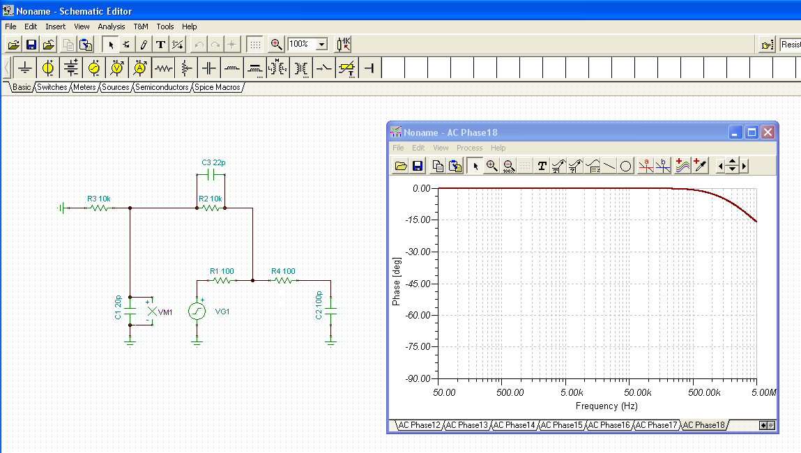

#3645764
Bei der "phase lead" Kompensation interessiert mich nur die Phase.
Im Anhang ist ein Beispiel für eine Phasenganganalyse gezeigt. Es soll
sich um einen Opamp mit einer Grenzfrequenz von 5MHz handeln, der eine
"open loop output impedance" von 100R hat. Es ist ein Verstärker mit dem
Faktor 2 gezeigt. Am invertierenden Eingang sitzt eine Streukapazität
von 20pF und am Ausgang ist eine kapazitive Last angehängt, die über
einen 100R vom Ausgang isoliert ist.
Jetzt wird geschaut, wie sich die Spannung am invertierenden Eingang des
OPamps bezüglich der Spannung am idealen Ausgang, also noch vor der
"open loop output impedance", in der Phase verhält. Die "böse" Phase,
also die destabilisierende "phase lag" bedeutet hier eine negative
Phase.
Gezeigt ist der Phasengang mit und ohne "phase lead" Kompensation (22pF
Cap). Ohne Kompensation wird im Bereich der Grenzfrequenz eine sehr hohe
"phase lag" erzeugt. Der OPamp ist sehr instabil. Mit Kompensation wird
die "phase lag" auf unkritische Werte verringert. Der Opamp ist stabil.
In diesem Beispiel ist eine nur sehr kleine, zusätzliche Kapazität von
22pF ausreichend, um einen OPamp von einem instabilen Betriebszustand in
einen stabilen zu verwandeln.

#3646237
>Interessanter und deutlich wirklichkeitsnäher wird es, wenn man die
>innerhalb des OPV entstehende Phasenverschiebung betrachtet.
Oh, das ist sehr wirklichkeitsnah was ich hier mache. Nur muß man eben
noch den internen Phasengang des Opamp, den man in jedem Datenbatt
findet, zum Phasengang der Gegenkopplung hinzuaddieren. Das ist so
offensichtlich, daß ich es nicht extra erwähnt habe.
Natürlich gibt es auch die Möglichkeit, beide Phasengänge zusammen zu
berechnen, wenn man das jeweilige Spice-Modell des OPamps verwendet.
Leider sind einige Spice-Modelle in dieser Hinsicht unzureichend und
zeigen falsche Ergebnisse. Ich habe das mal hier diskutiert:
Beitrag "Re: Erreichbare Auflösung mit Photodioden"
Seit diesem Erlebnis führe ich die Phasengangsanalyse so wie oben
gezeigt durch und addiere dann den internen Phasengang aus dem
Datenblatt. Interessant ist in der Regel sowieso nur der Bereich in der
Gegend der Grenzfrequenz des OPamp, weil erst dort die interne Phase von
den konstanten -90° abweicht und dann mehr oder weniger abschmiert.

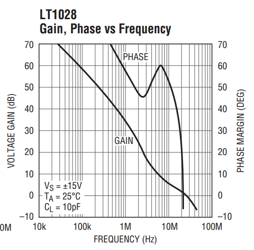

Gast #3646308
Außer bei einigen "Hifi-OPV" wie z.B. AD797, NE5532 oder LT1028. Dort
verwenden die Hersteller eine zweipolige Frequenzgangkorrektur, um die
Leerlaufverstärkung möglichst lange auf hohem Niveau zu halten, weil man
damit niedrigere Klirrfaktoren durch Gegenkopplung erhält. Beispielhaft
mal das Bode-Diagramm des LT1028 im Anhang.
Diese Korrekturmethode hat aber den Nachteil, dass die Phasenreserve
schon lange vor der eigentlichen Transitfrequenz auf geringe Werte
zurückgeht, was sich letztlich in schlechtem Impulsverhalten bei kleinen
Verstärkungen zeigt, weil für das Impulsverhalten die minimal
auftretende Phasenreserve maßgebend ist.
Gast #3646498
Faktor 2 ist Blödsinn. Du hast ein Rückkopplung mit 210 un 310 Kiloohm
wie soll da 2 Herauskommen? :-(
Wo ist der Verstärker?
VG1 ist dein Messgerät. Wie bekommt das Die Relation zum Eingang? Kenne
dieses Alte Simulationsprogramm nicht, welches du da hast. Dieses Klemmt
hinter den 100 Ohm.
Warum redest du dann von deinem tollen idealen Ausgang?
Du hast nur einen Spannungsteiler gebaut, welchen du in der Phase
Kompensierst. Aber KEINEN VERSTÄRKER wie Axel Schwenke schon gesagt
hast.
Ja wenn da ein Verstärker wäre :D

#3646765
> hast.
Ich habe nichts dergleichen gesagt. Kai hat die Simulation auf das
notwendigste abgespeckt. War ja klar, daß du das nicht raffen würdest.
Meine Kritik ging dahin, daß Kai dabei auch den eigentlich interessanten
Teil weggelassen hat. Klar kann man die OPV-interne Phasendrehung
nachher im Kopf draufschlagen. Aber wozu simulieren wir denn dann und
lassen uns Phasenplots ausgeben?
Und Kai: ein OPV hat nur in ausgesprochen seltenen Fällen einen einzigen
Pol. Eigentlich immer nur dann, wenn er von Hersteller für den Betrieb
als Spannungsfolger kompensiert wurde.
XL
Für die Phasenganganalyse reduziert man den OPamp auf das Wesentliche.
Das ist der ideale Ausgang (VG1) vor der "open loop output impedance",
die "open loop output impedance" (R1) und der invertierenden Eingang
(VM1). Die Verstärkungsfunktion des OPamp ist hier unerheblich, weil wir
uns nur für die Phase interessieren. Die verstärkungsbestimmenden
Widerstände sind R3=10k und R2=10k, was einem Verstärker mit der
Verstärkung 2 entspricht.
Zusätzlich ist eine Streukapazität (C1) am invertierenden Eingang
berücksichtigt und eine kapazitive Last (C2), die durch den Widerstand
R4 vom Ausgang des OPamp "isoliert" ist. Zwischen VM1 und VG1 gibt es
noch einen zusätzlichen Phasengang, der im Datenblatt des OPamp
nachgeschlagen werden kann.
Natürlich ist eine solche Schaltung viel zu primitiv, als daß man sich
die Mühe einer Phasenganganalyse machen müßte. Aber ich habe absichtlich
eine einfache Schaltung angenommen, damit du nicht allzu verwirrt bist.
Habe ich gerade erklärt.
Nein, der ideale Ausgang des OPamp.
?? Was genau willst du wissen?
>Kenne dieses Alte Simulationsprogramm nicht, welches du da hast.
Ist TINA-TI und ist nicht alt.
Wann kann ich dafür, wenn du zu doof bist, daß zu erkennen?

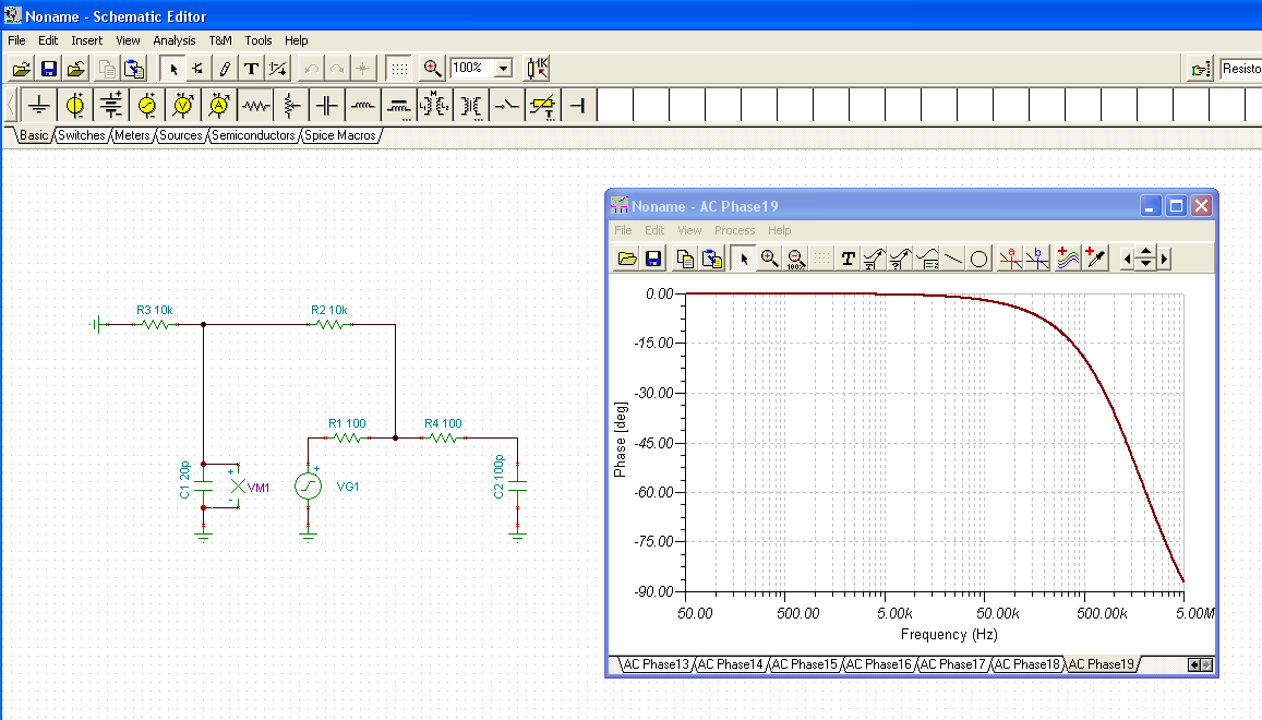

>Um nochmal auf deine Vereinfachte Schaltung einzugehen. Wolltest du mit
>der Kapazitäten Last auf die Innerlichen Parasitären im OPV heraus oder
>Zeigen was Passiert wenn eine Kapazitive last angeschlossen wird.
Also, die Streukapazität am invertierenden Eingang ist hauptsächlich
intern. Besonders rauscharme FET-OPamps können da beachtliche
Kapazitäten haben, wenn ich jetzt beispielsweise an den AD743 denke.
Aber auch der TL052 u.ä. haben da etliche pF.
Die angenommene kapazitive Last am Ausgang speist sich dagegen
hauptsächlich aus Kabelkapazitäten. Für längere Kabel müssen dann
natürlich größere kapazitive Lasten angenommen werden. R4 zur
"Isolierung" der kapazitiven Last ist mit 100R auch recht realistisch
angenommen. Das ist schon eine sehr realistische Schaltung, die ich da
simuliert habe.
Man erkennt, daß bereits ein kleiner 22pF Cap ausreicht, um die
Schaltung von "No-Go" in "Go" zu verwandeln. In Mischpulten findet man
deshalb so einen Cap praktisch in jeder Verstärkerstufe (siehe Anhang).

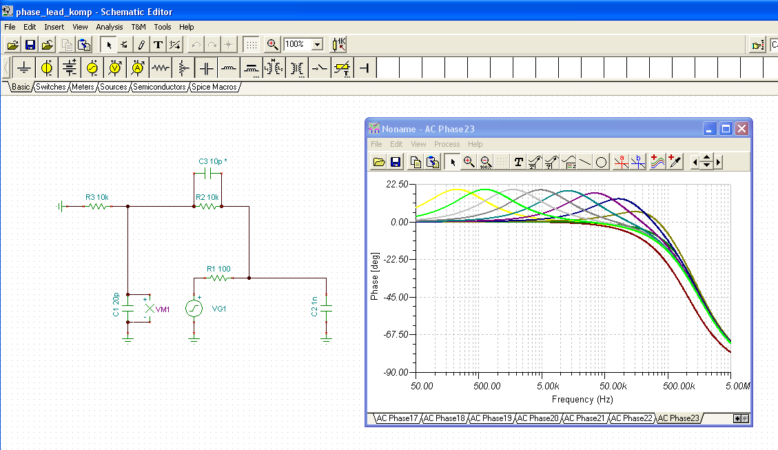

>Schon klar, halte aber die 100Ohm für Übertrieben.
Der in die Schaltung eingefügte R4=100R, der nicht Teil des Kabels ist,
falls du das meinst, macht immer Sinn, wenn ein Kabel angeschlossen
wird. Der Vorteil spielt sich allerdings erst längeren Kabeln aus. So
läßt sich der OPamp für eine kapazitive Last mit 1nF, entsprechend 10m
Kabellänge, mit verschwindendem R4 praktisch nicht mehr
phasenkompensieren.
Im linken Bild ist zu sehen, daß bei 1nF kapazitiver Last nun mit 33pF
in der Gegenkopplung eine minimale "phase lag" entsteht.
Im rechten Bild, mit verschwindendem R4, ist das Verhalten für zehn
verschiedene Gegenkopplungskapazitäten gezeigt, die zwischen 10pF und
100nF variieren. Die starke Zunahme der "phase lag" in der Gegenkopplung
im Bereich der Grenzfrequenz läßt sich nicht mehr rückgängig machen.
R4 ist wichtig, weil er die kapazitive Last vom Ausgang des OPamp
"isoliert". Isoliert in dem Sinne, daß die kapazitive Last nun nur noch
eine beherrschbare "phase lag" innerhalb der Gegenkopplung erzeugen
kann.
