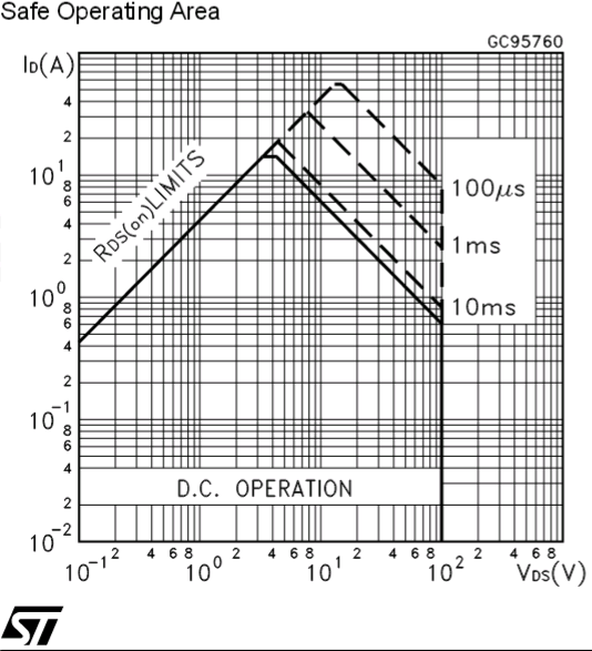

ich benötige aktuell einen N-Kanal MOSFET, welcher für Linearbetrieb
geeignet ist.
Unter
http://www.mikrocontroller.net/articles/MOSFET-%C3%9Cbersicht#N-Kanal_MOSFET
werden einige MOSFETs mit "Linearbetrieb möglich" markiert, aber
inbesondere bei den IRF MOSFETs finde ich kaum ein Datenblatt, in
welchem im SOA-Diagramm eine DC-Linie eingetragen ist.
Beispielsweise sollen der IRF530 und der IRLZ34N geeignet sein, in
beiden Fällen gibt es jedoch maximal eine Kennlinie für 10ms.
Woher stammt also die Information, dass der Linearbetrieb möglich ist?
Hat das jemand experimentell ermittelt? Oder kann man das noch anhand
weiterer Parameter abschätzen?
Viele Grüße
Daniel
von Helge A. (besupreme)
Im Datenblatt z.B. von ST für den IRF530 ist ein Bereich "DC operation".
Das muß nit heißen, daß ein Mosfet eines anderen Herstellers mit der
gleichen Bezeichnung das auch kann.. ;)
von Daniel H. (Firma: keine) (commander)
oh man, ich habe nicht realisiert, dass es z.B. den IRF530 nicht nur von
der Firma IR gibt -.-
Allerdings ist die Tabelle nun natürlich insofern irreführend, als dass
sie pauschal angibt, dass der IRF530 geeignet wäre, und man ihn z.B. bei
Reichelt kriegt. Der von Reichelt angebotene IRF530 ist jedoch, sofern
man dem Datenblatt glauben kann, von Fairchild, und dort ist keine
DC-Kennlinie angegeben.
Im Prinzip kann man dort überall "Linearbetrieb möglich" durch
"Linearbetrieb herstellerabhängig möglich" ersetzen.

von Tany (Gast)
Daniel H. schrieb:
> man kriegt aber bezüglich DC-SOA keine konkreten Grenzen
> aufgezeigt.
bei meisten MOSTFET ist nicht anders als Funktion: Id x Uds x K = Pmax.
danke für den Hinweis. Ist mit 'K' die Steilheit gemeint?
Viele Grüße
Daniel
von Tany (Gast)
Nein, in Datenblatt ist meinst ein Thermal Impedance Diagram zu sehen.
K ist 1 bei DC Modul
von Tany (Gast)
DC Mode meine ich
von Ulrich H. (lurchi)
Das K in der Formel ist wohl ein Korrekturfaktor für die Pulsdauer - für
die DC Kurve ist K = 1.
Die SOA Kurven die den vollen Ptot wert über den ganzne Bereich erlauben
sind mit Vorsicht zu genießen, denn das kann auch einfach nur heißen,
das der mögliche Effekt der Stromkonzentration (Spirito - Effekt) nicht
im Diagramm berücksichtigt wurde. Um sicher zu gehen müsste da im
Datenblatt schon ein extra Hinweiss stehen - etwa für Linearbetrieb
geeignet oder SOA tested. Besser wäre da schon eine SOA Kurve wo die
Zusätzliche Begrenzung zu höheren Spannungen sichtbar ist - da weiß man
dann das der Effekt nicht nur vergessen wurde.
Ah, ok, also ist K einfach der "Duty Cycle" der Ansteuerung.
Ich denke, damit bin ich jetzt ganz zufrieden und kann weiterarbeiten,
zumal ich in
https://www.mikrocontroller.net/articles/FET#Linearbetrieb_von_MOSFETs
beim erneuten Lesen auch noch den Hinweis gefunden habe (muss mir vorher
durchgegangen sein), dass man die Eignung eines MOSFETs für
Linearbetrieb auch über die Steilheit g_fs einschätzen kann.
Ich werde die Wahl jetzt wie folgt treffen:
1. Wenn DC angegeben danach richten
2. Wenn DC nicht angegeben:
   a) Prüfe ob (I_d x U_ds x K) < P_d mit K = 1
   b) Prüfe ob g_fs << 100 S (100 willkürlich gewählt, Link spricht von
      "Steilheiten im dreistelligen Bereich [...] unbrauchbar")
   c) Wenn a) und b) erfolgreich einen Strauß dieser MOSFETs bestellen
      und "Lasttest" durchführen
   d) Wenn c) erfolgreich --> geil, sehr geil, super geil ;)
Viele Grüße & danke
Daniel
Ob die DC kurve im Diagramm angegeben ist, halt nicht besonders viel zu
sagen. Grob geschätzt ist mehr als die Hälfe der DC-Kurven in den SOA
Diagrammen nicht richtig, bzw. gilt nicht für alle Exemplare.
Wirklich hilfreich ist eigentlich nur eine DC Kurve, die zu hohen
Spannungen einen knick hat und danach steiler abfällt.
Für die Steilheit sollte es so sein, dass die genutzte Spannung mal der
Steilheit mal etwa 200 mV nicht mehr also die maximale Verlustleistung
für den MOSFET sein sollte: Für den IRF530 sind das z.B. bei geplanten
30 V am MOSFET etwa 30 V mal 8 S mal 200 mV =  48 W. Das ist noch
weniger als die maximalen 90 W die für den IRF530 angegben sind. Bei
mehr Spannung erreicht man da aber ggf. schon die Grenze !
