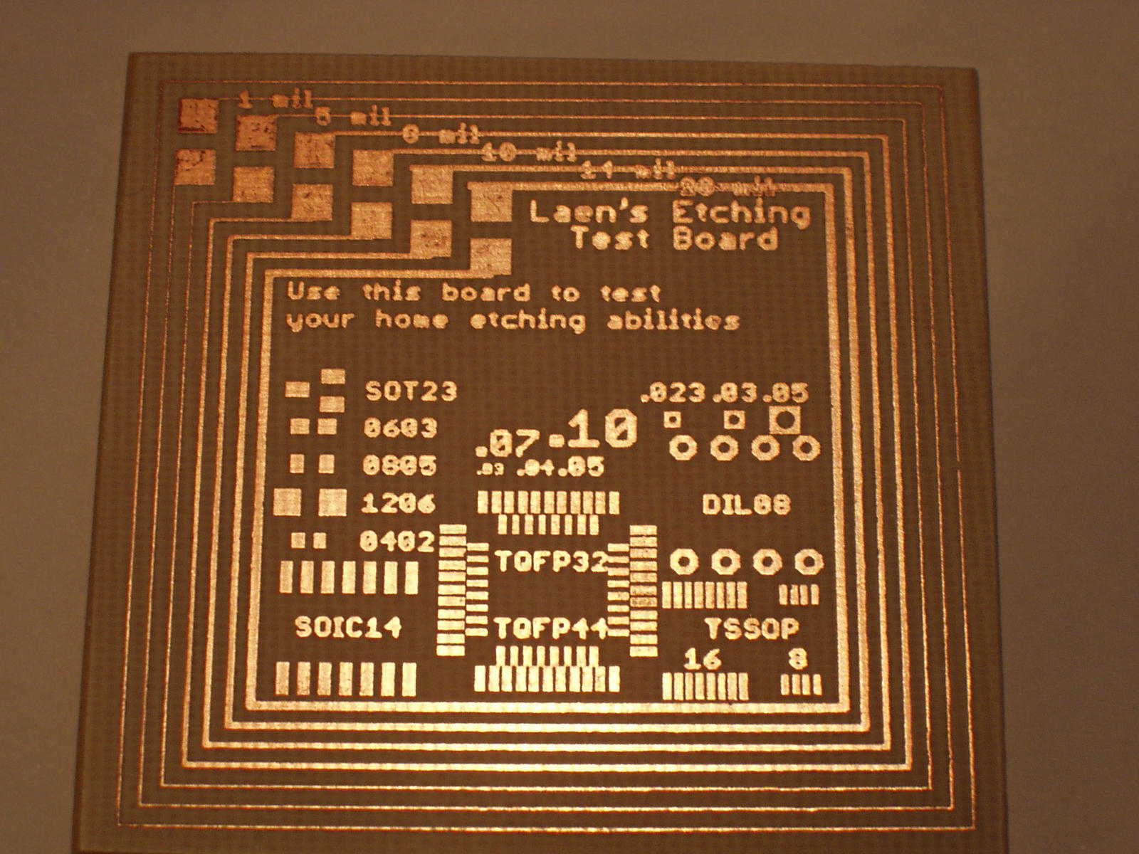

Ich beobachte die Kontroverse schon eine ganze Weile und schaue mir die
jeweiligen Ergebnisse immer wieder mal an - aber mir fehlt die
Vergleichbarkeit.
Ich rufe also zum "kleinen Wettbewerb" auf. Eine prima Vorlage zum
Vergleich findet ihr auf
http://dorkbotpdx.org/blog/laen/adventures_in_etching_the_test_pattern
Das dort verlinkte PDF soll als Vergleichs-Muster dienen.
Also frisch ans Werk. Toner-transfert oder belichtet - und geätzt - aber
nicht den Toner / das Photo-Resist entfernt und hier in vernünftiger
Auflösung (ein angekündigter Verstoss gegen das "kleine Bilder-Gebot")
eingestellt (die Auflösung so, dass man die Qualität beurteilen kann).

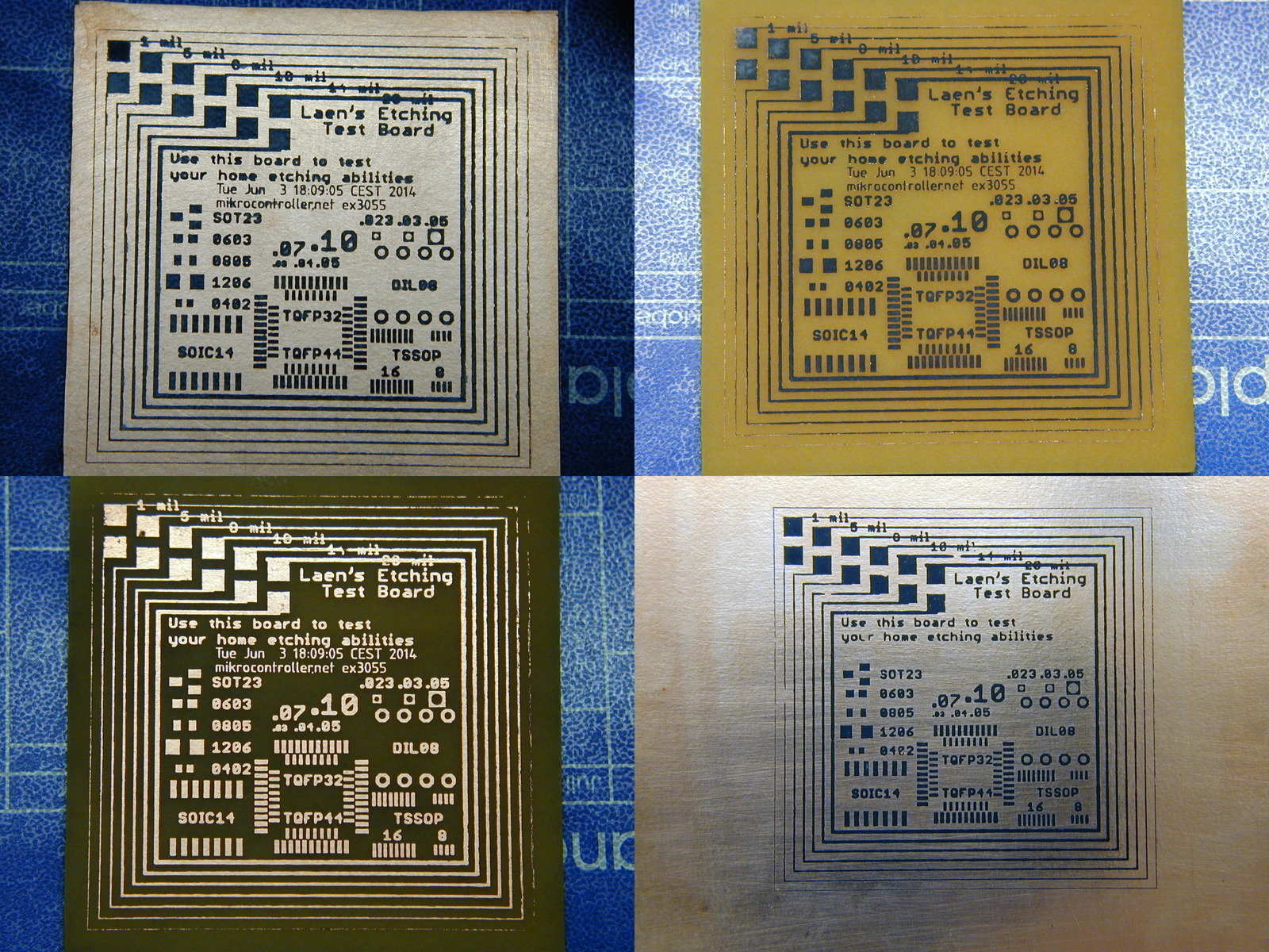

Ich gehe (verbesserungswürdig, gebe ich zu) in Vorleistung :-/
Ich bin gespannt ...

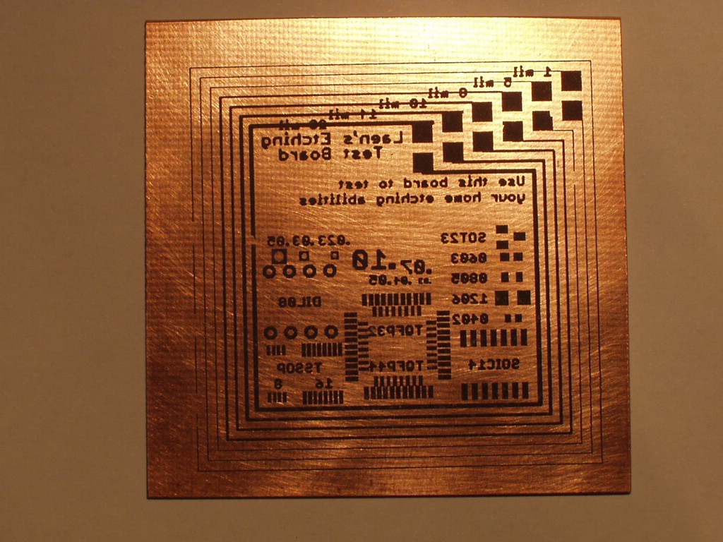

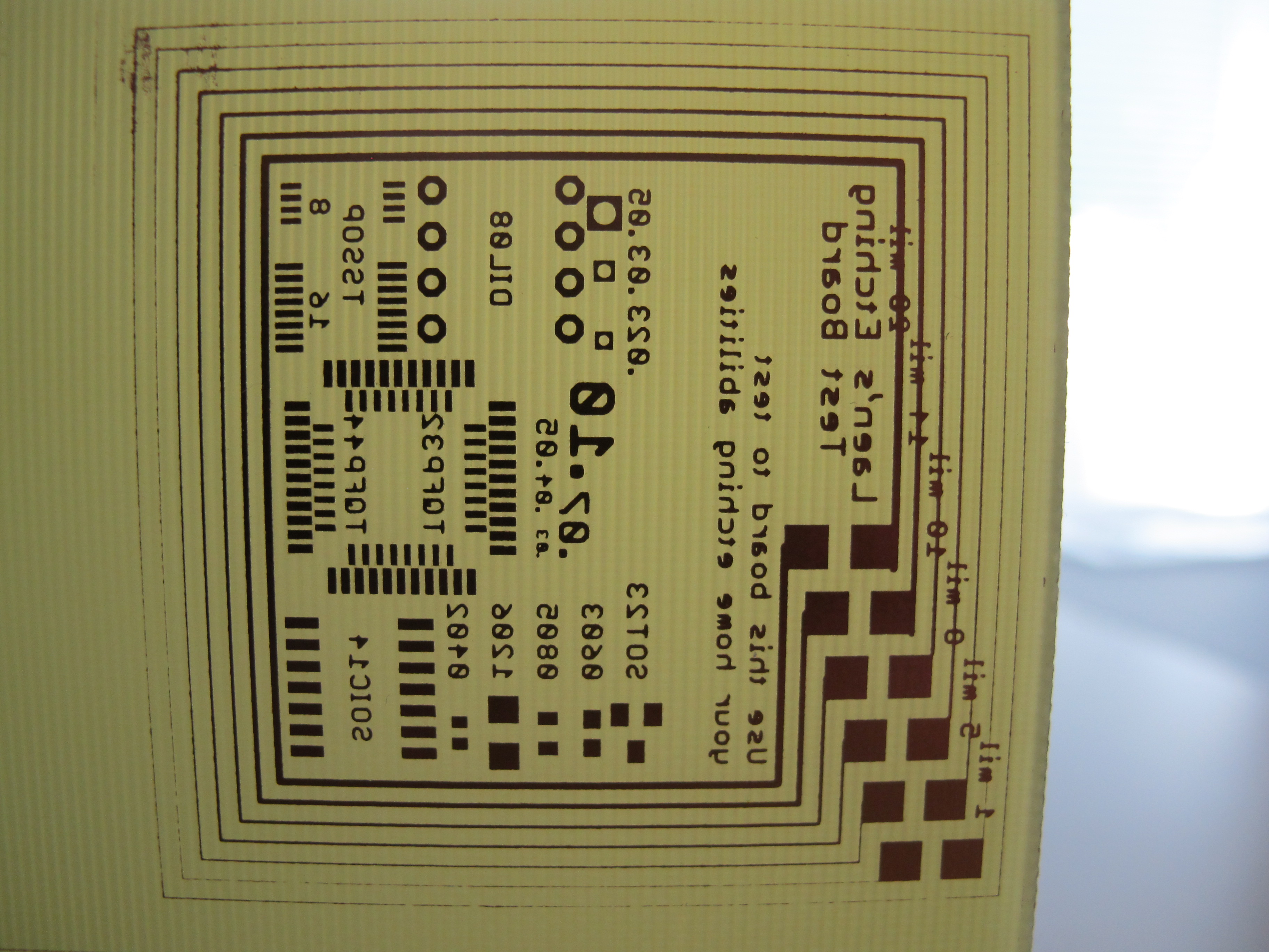

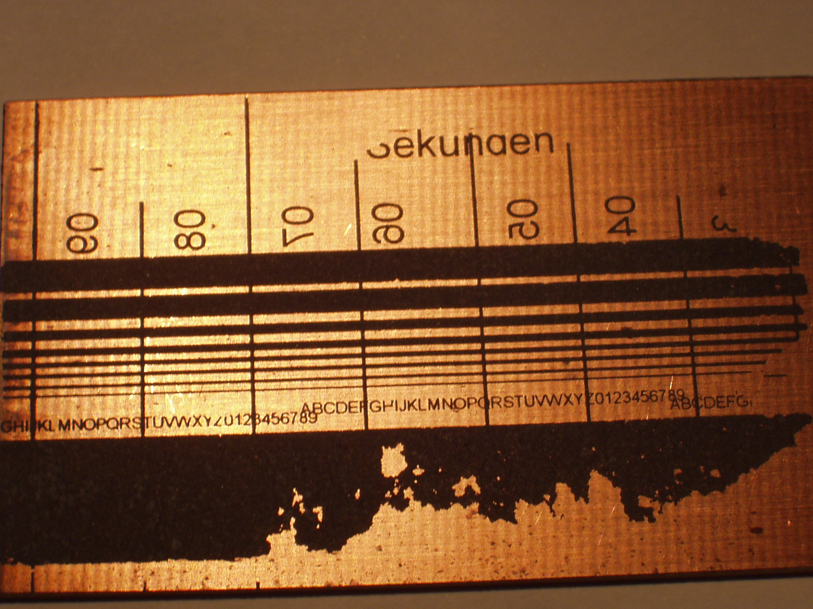

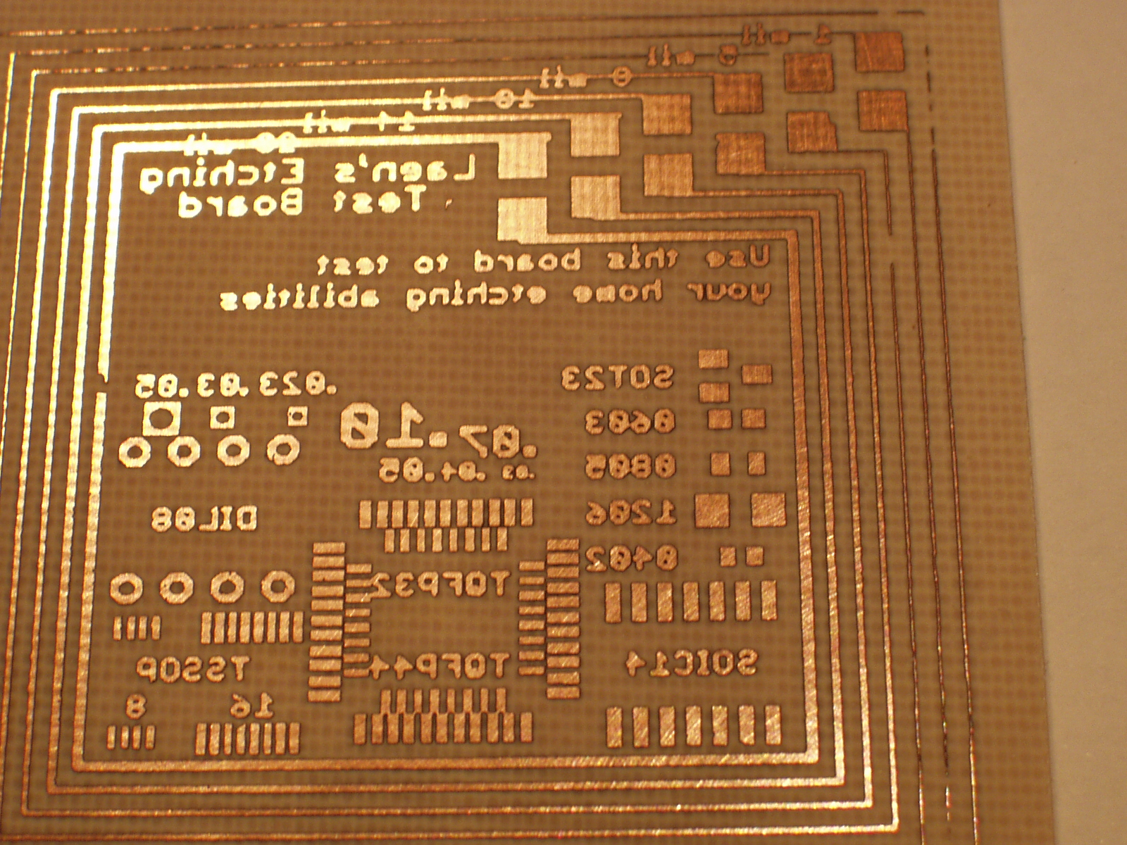

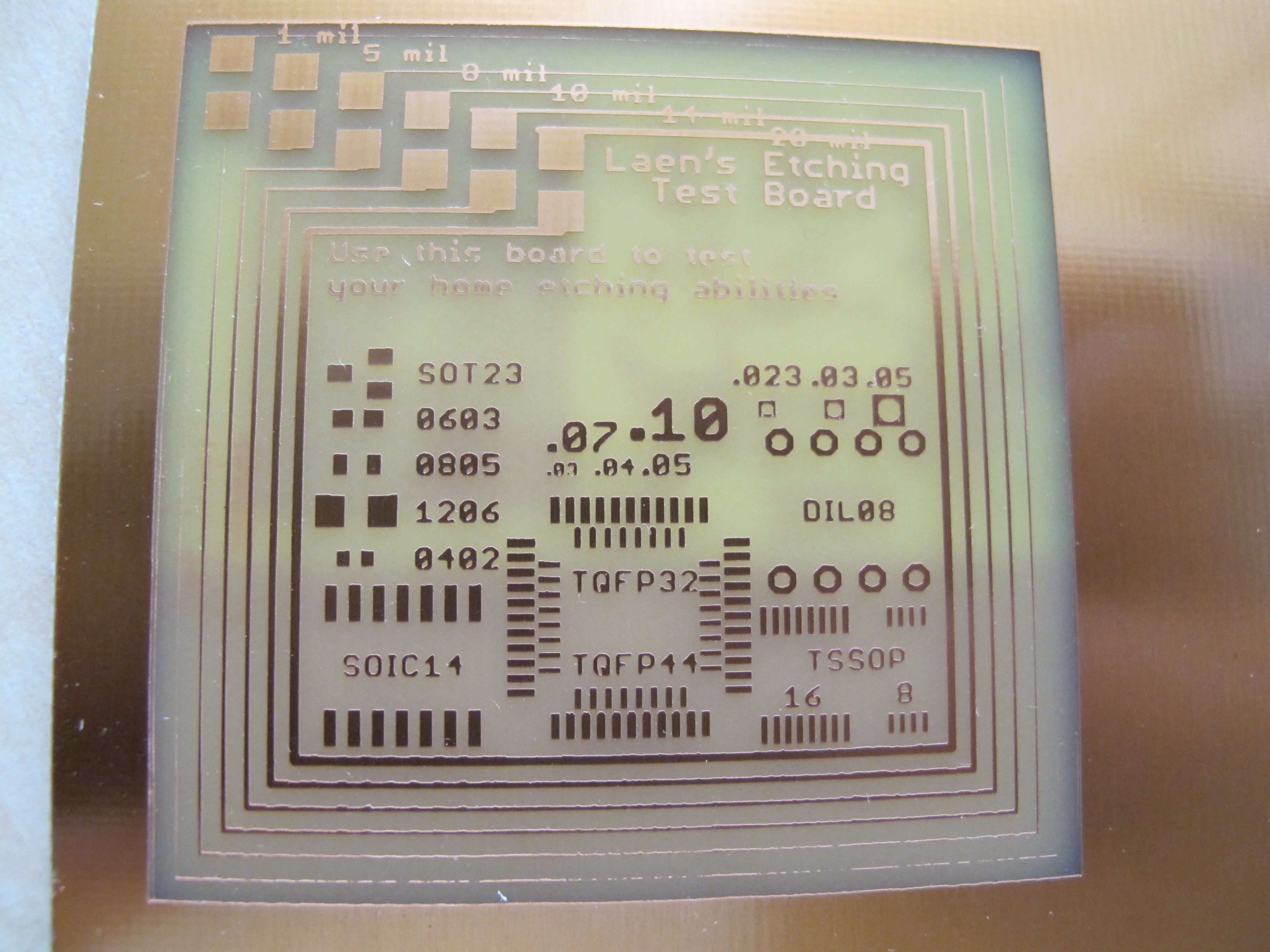

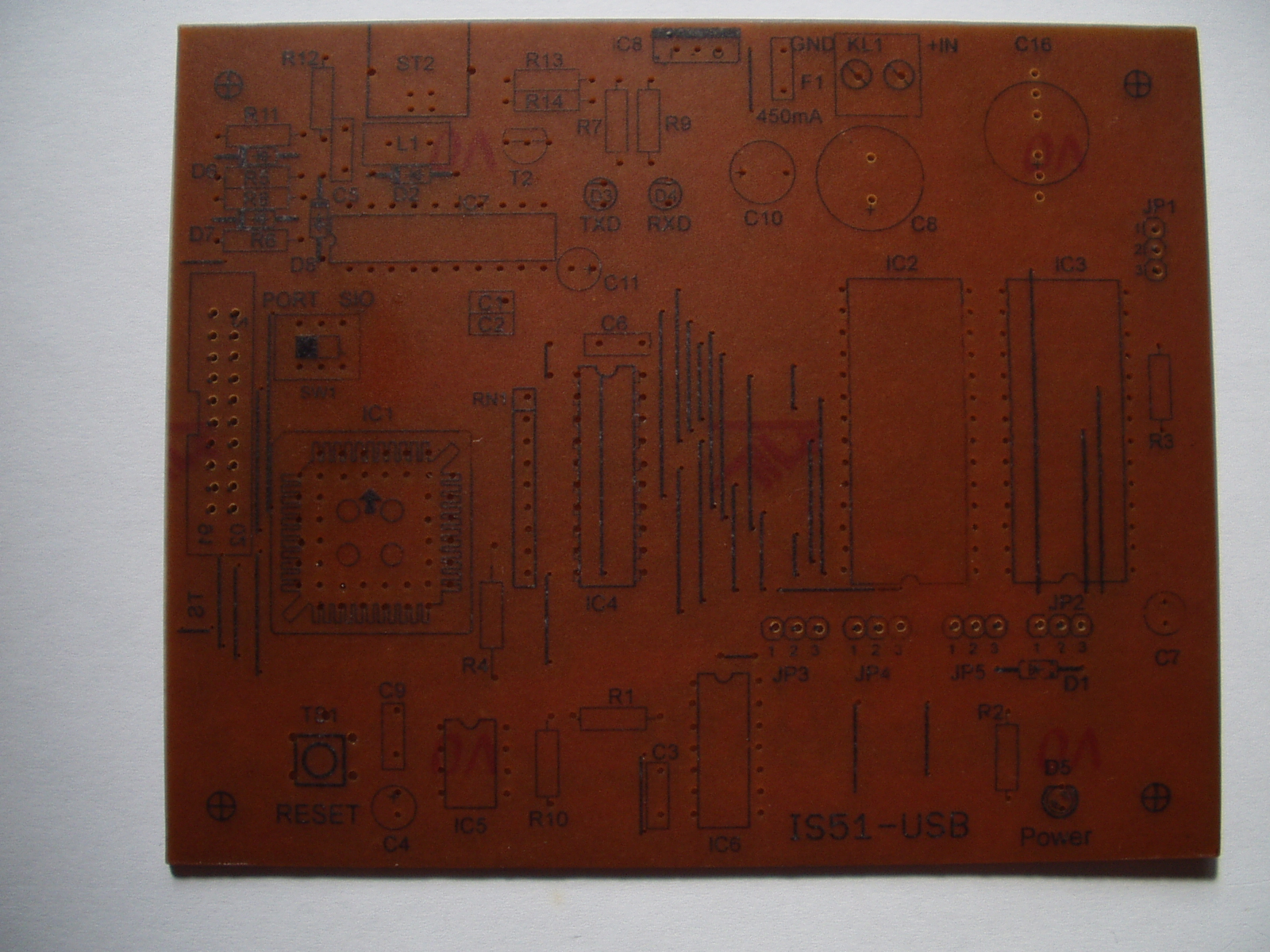

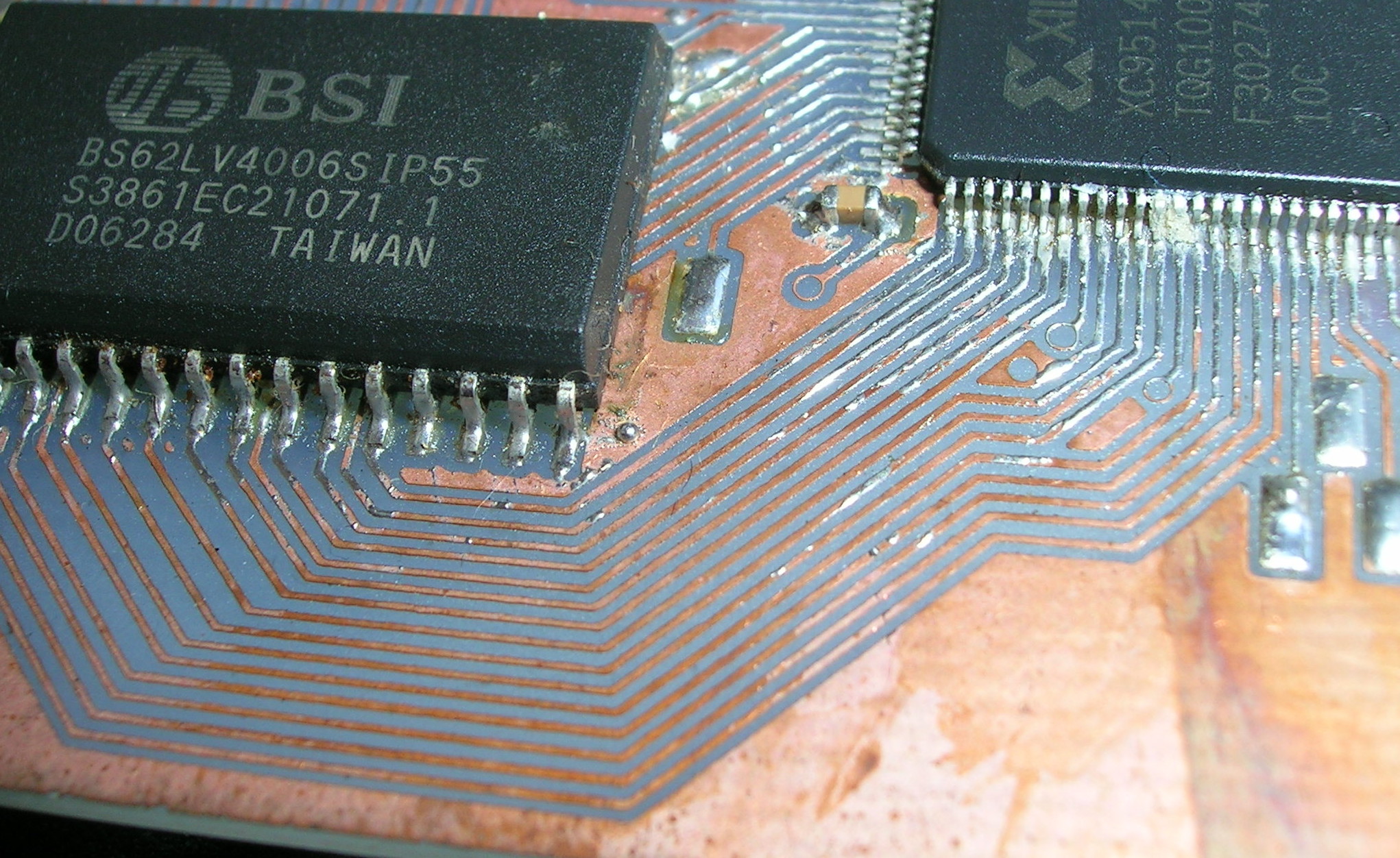

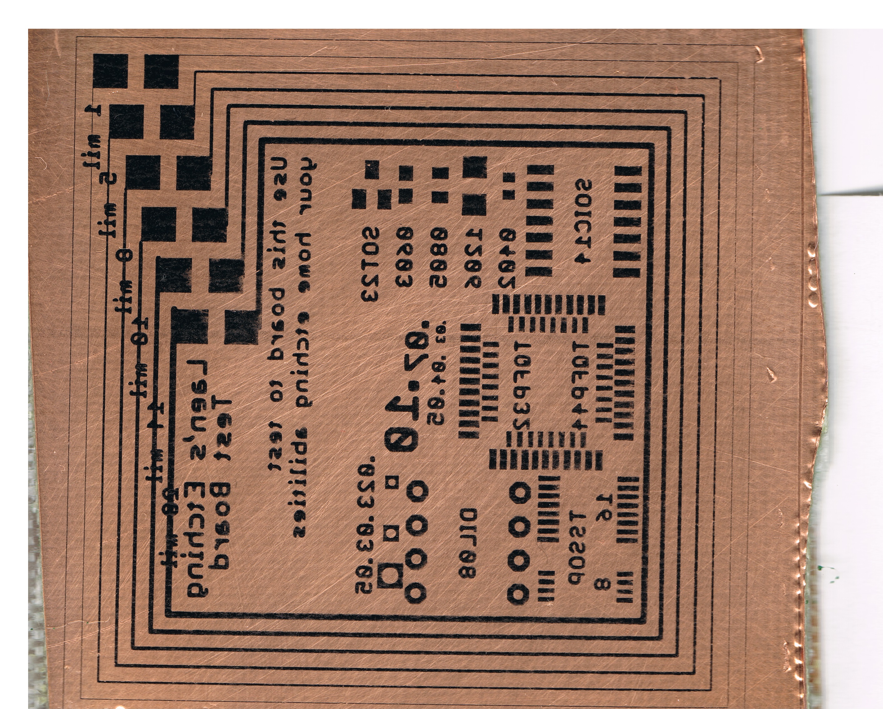

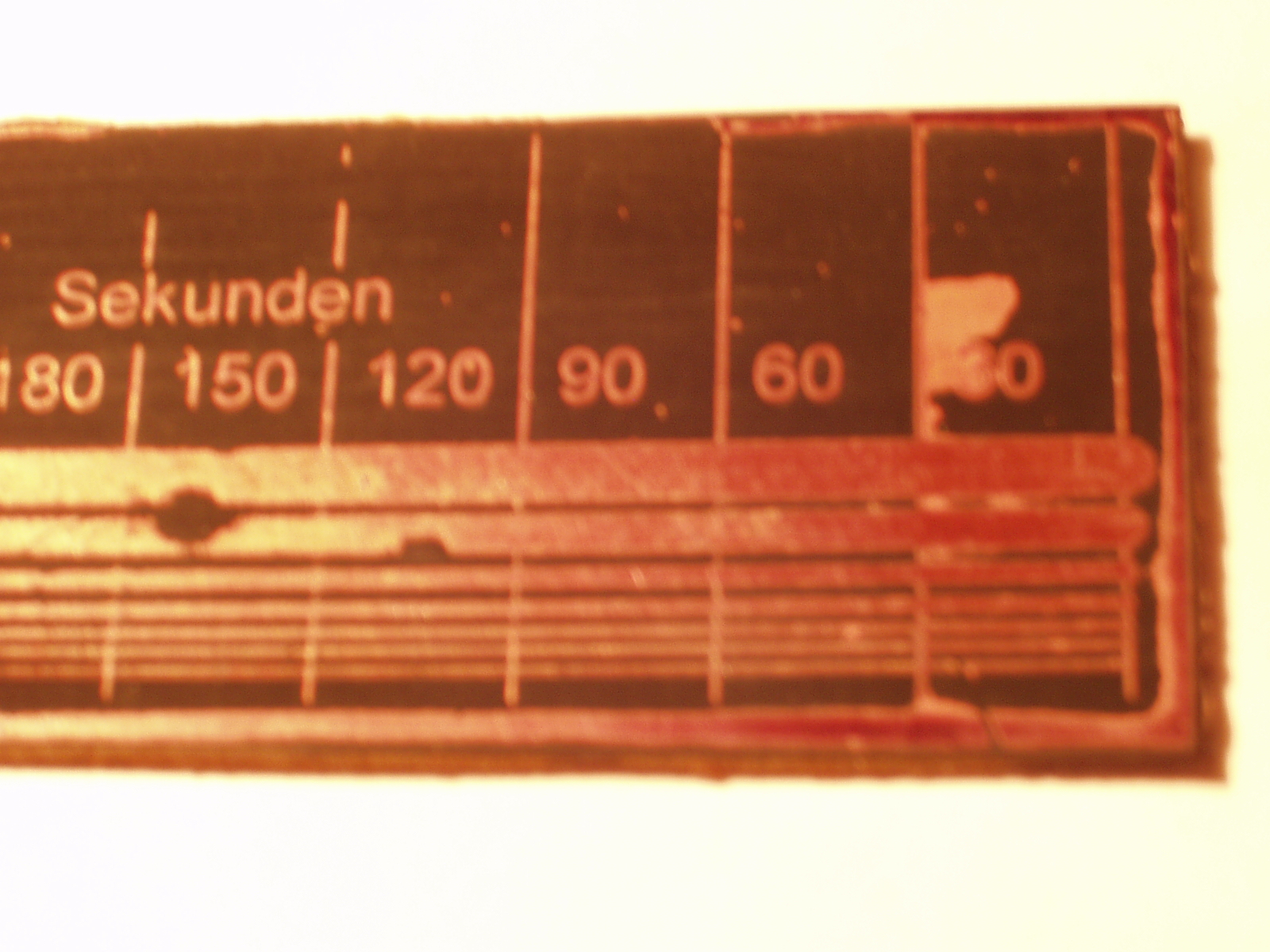

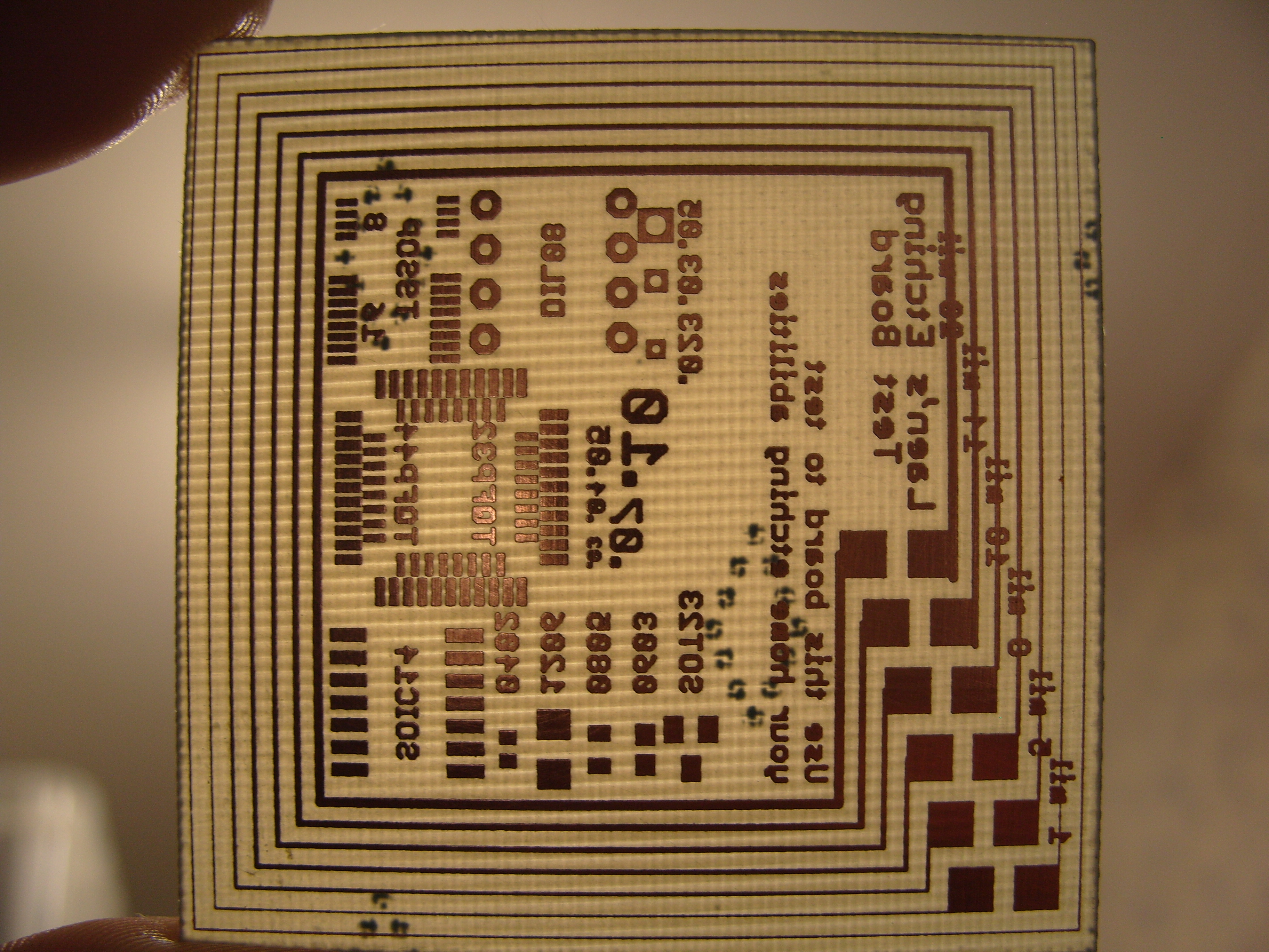

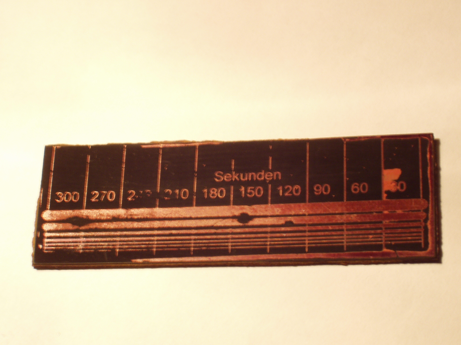

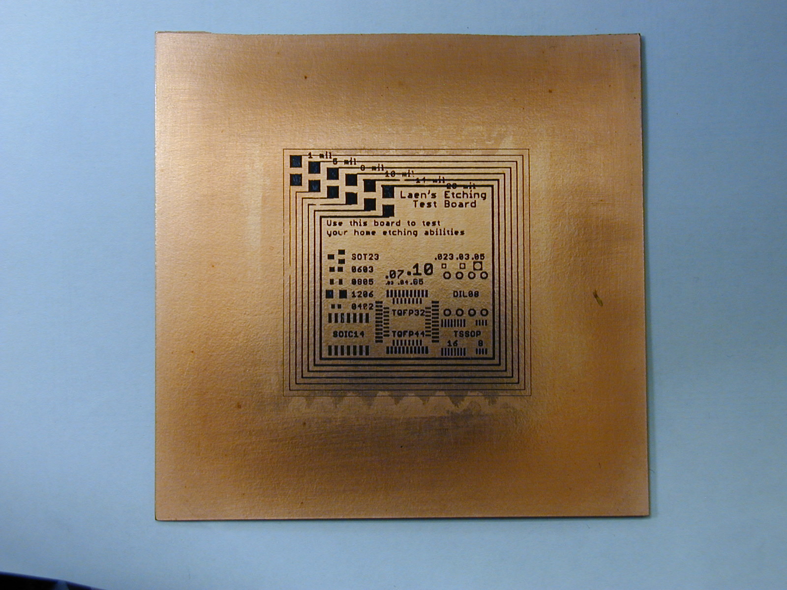

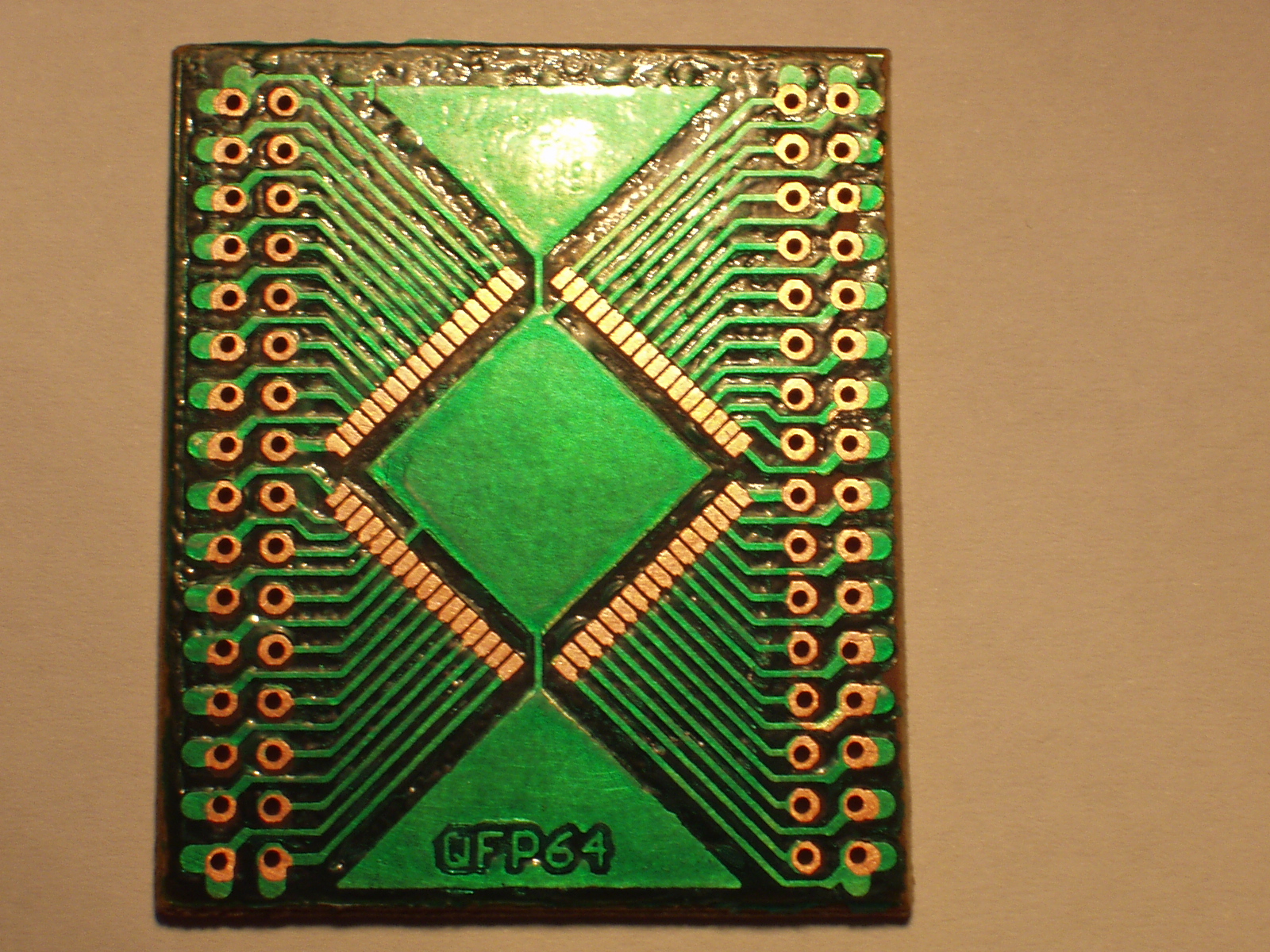

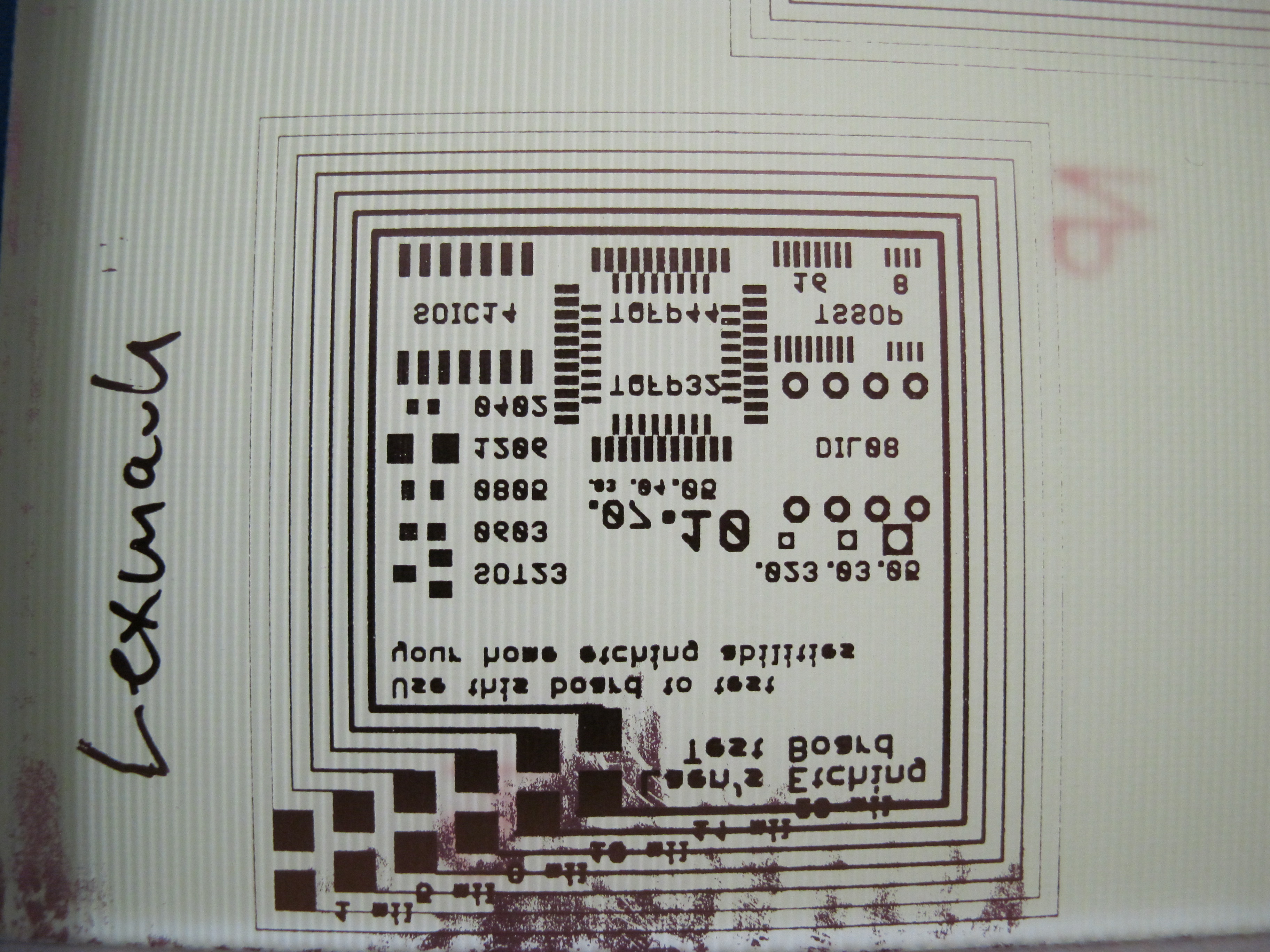

von TomA. (Gast)
Hallo Leute,

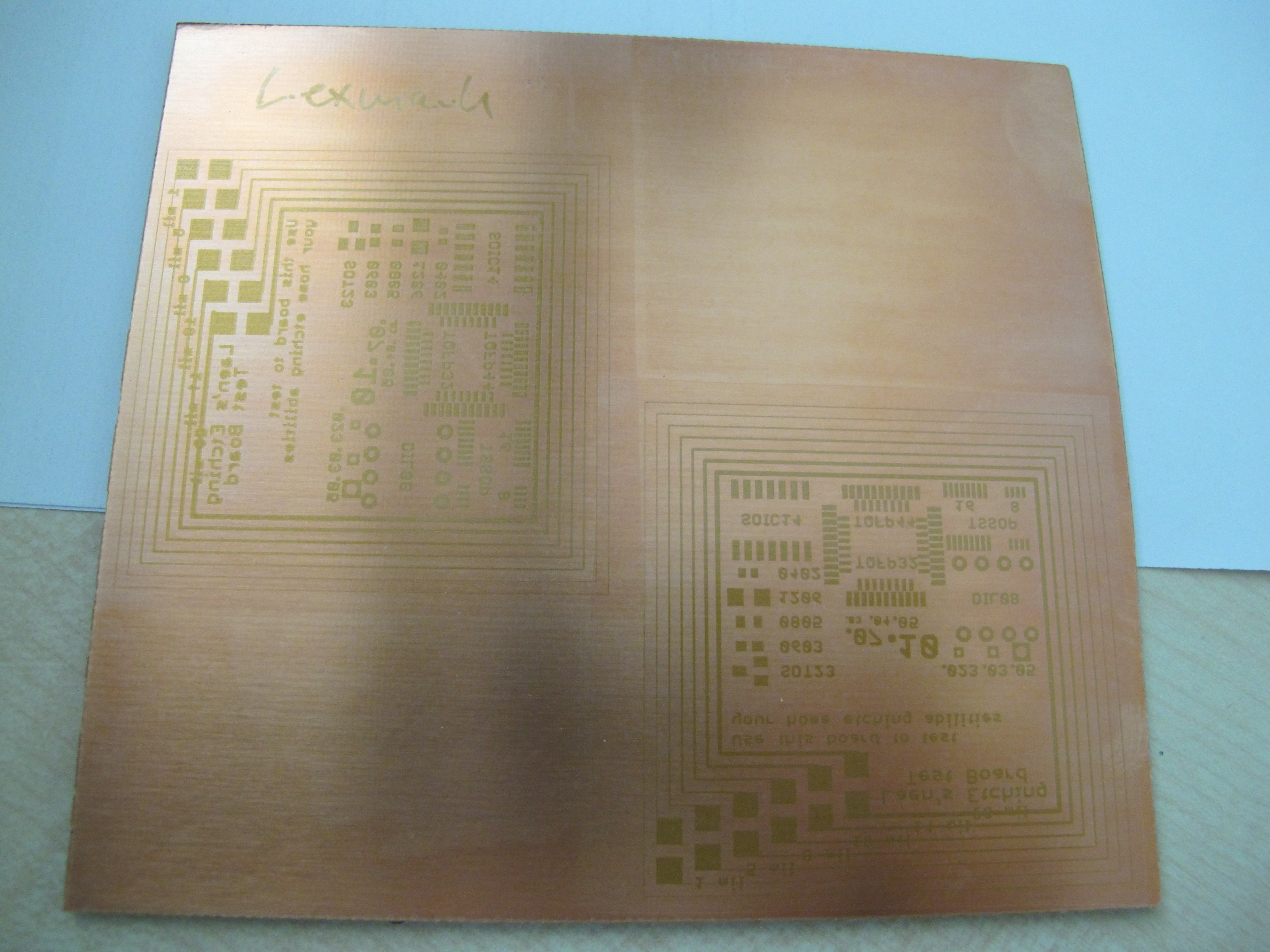

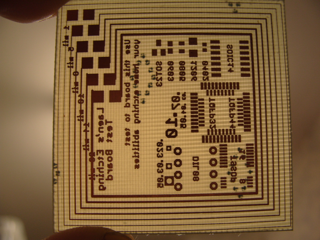

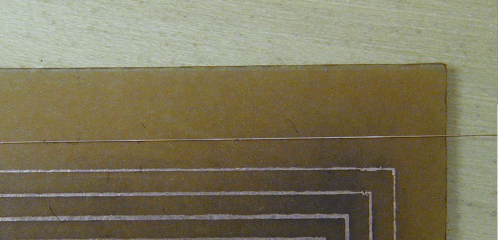

ich habe den Test mit meinem Equipment mal gemacht.
Tonertransfer mit Drucker "Kyocera/Mita FS1010" auf die Rückseite von
Geschenkpapier. Das erste Bild (Transfer.jpg) zeigt die Platine nach dem
Transfer und vor dem ätzen.
Dann ätzen mit Kupfer2Chlorid (Essig/Salz-Methode). Ich probiere die
Methode grad erst aus, finde sie ist langsam aber präzise. Das zweite
Bild (Toner.jpg) zeigt die Platine nach dem ätzen. Leider ist der
Kontrast so schwach, dass der Fotoapparat nicht richtig scharf stellen
konnte.  Man sieht, dass die Ätzmethode so sanft ist, dass sogar die
Papierbeschichtung noch am Toner haftet.
Das dritte Bild (Fertig.jpg) zeigt die Platine nach dem entfernen des
Toners. Ich habe sie nicht ganz blank geputzt, um einen besseren
Kontrast zu behalten.
Die verwendeten Methoden werden hier im Forum bereits ausführlich
besprochen, da sind die meisten Fragen schon beantwortet. ;)
Gruß. Tom

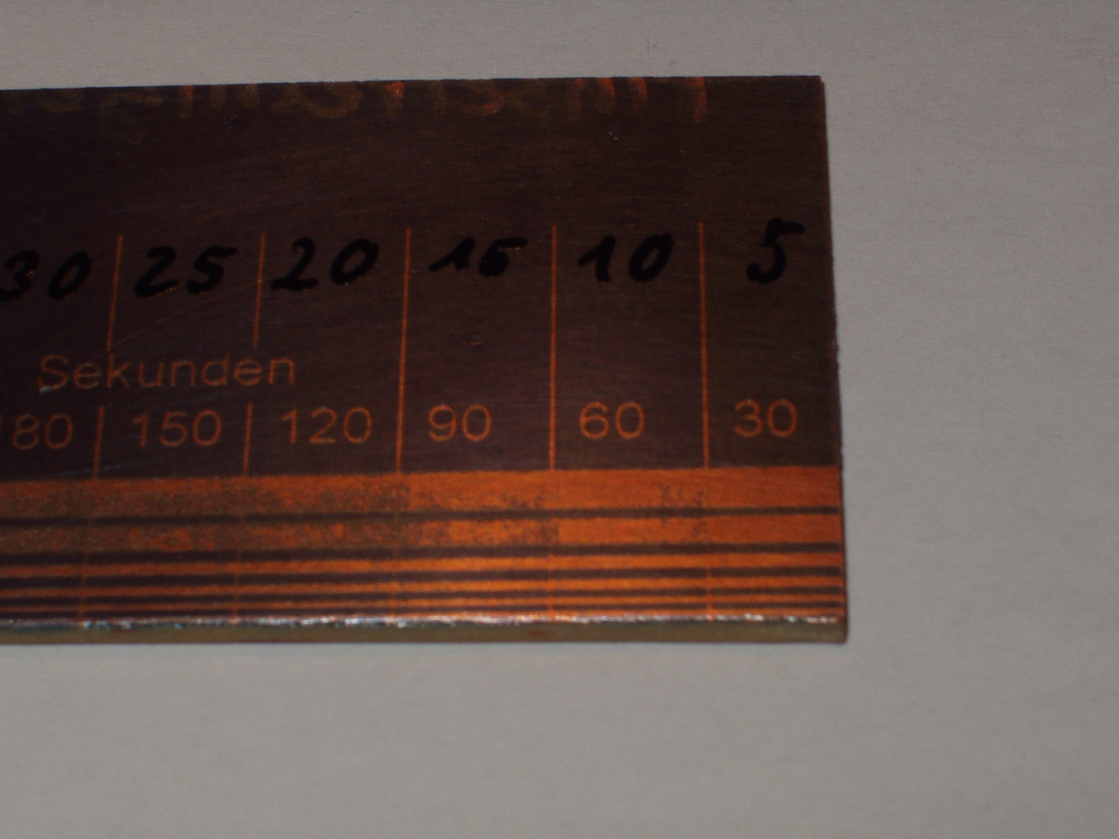

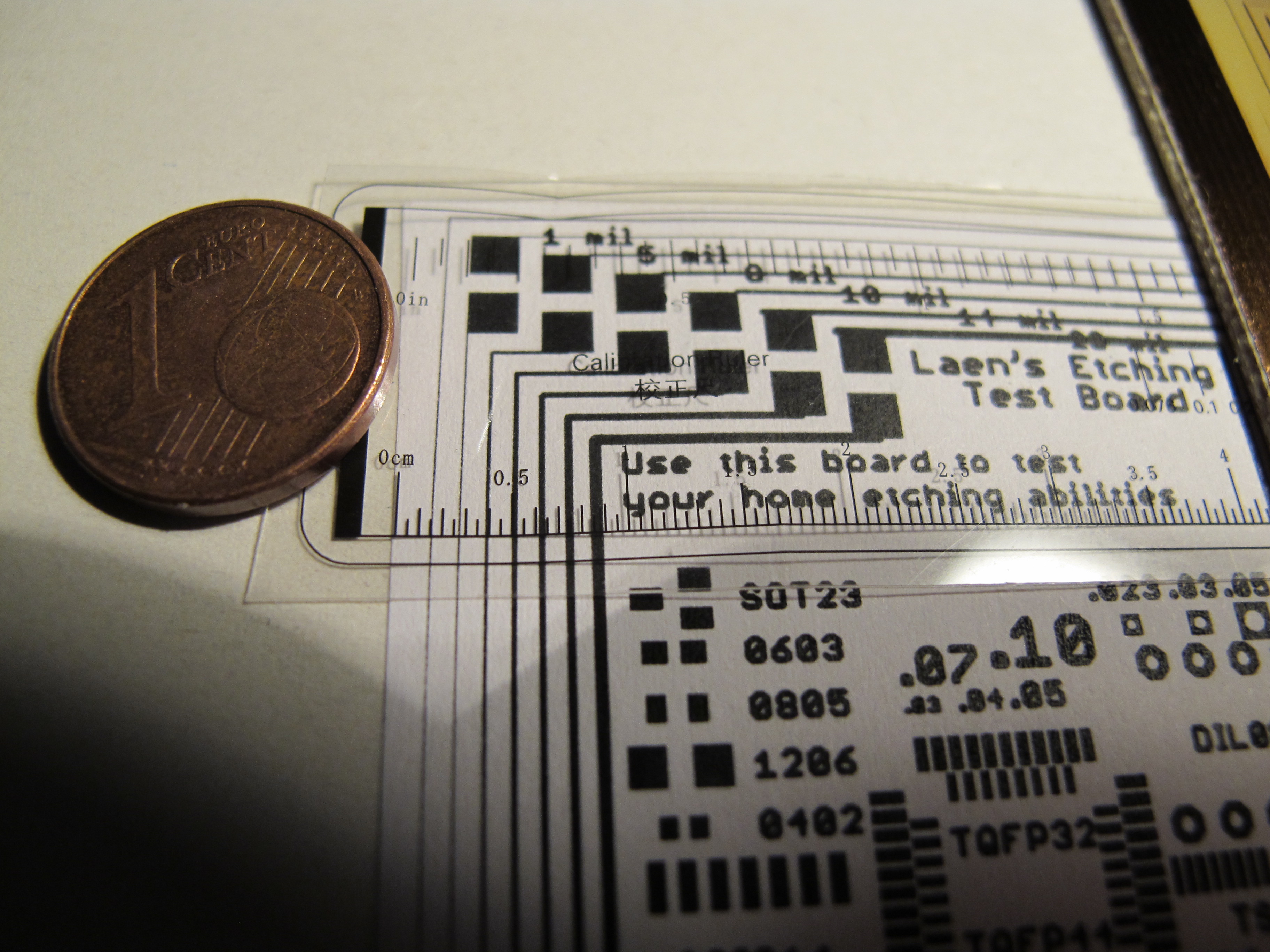

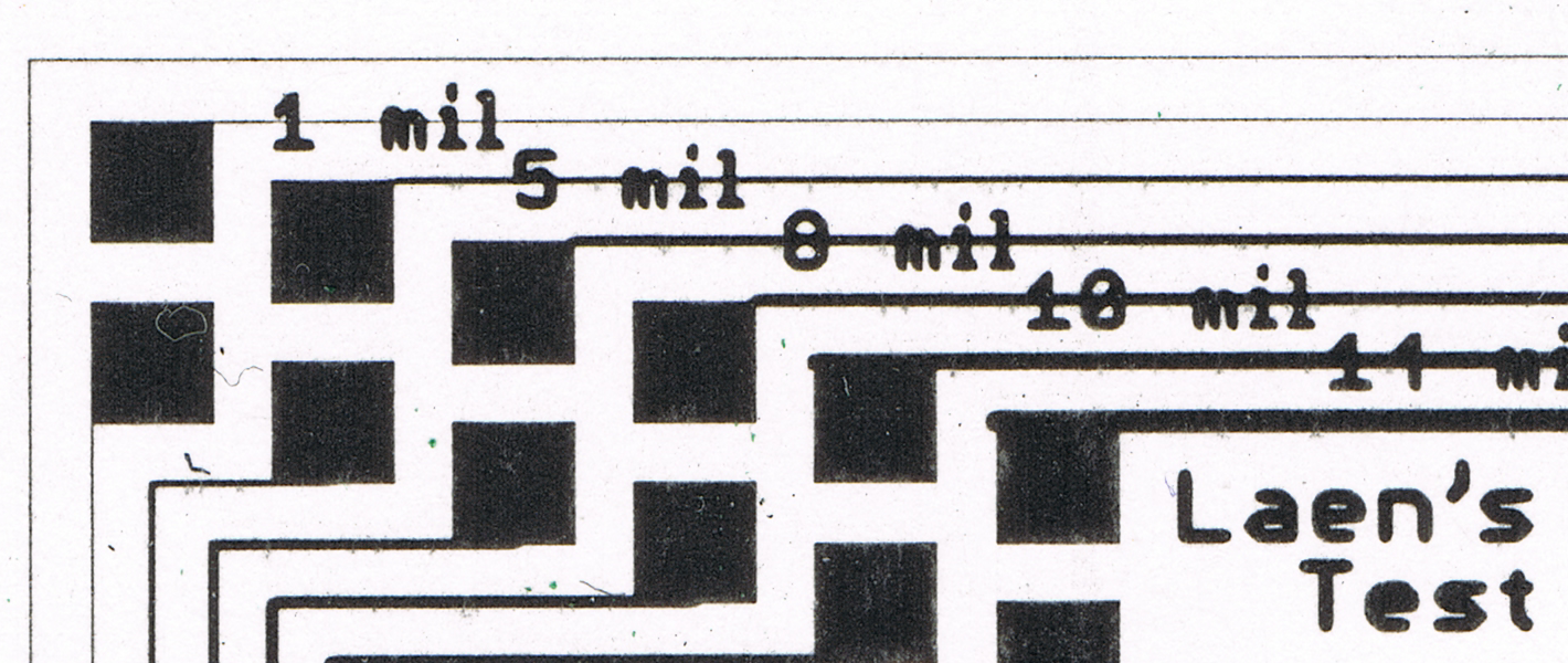

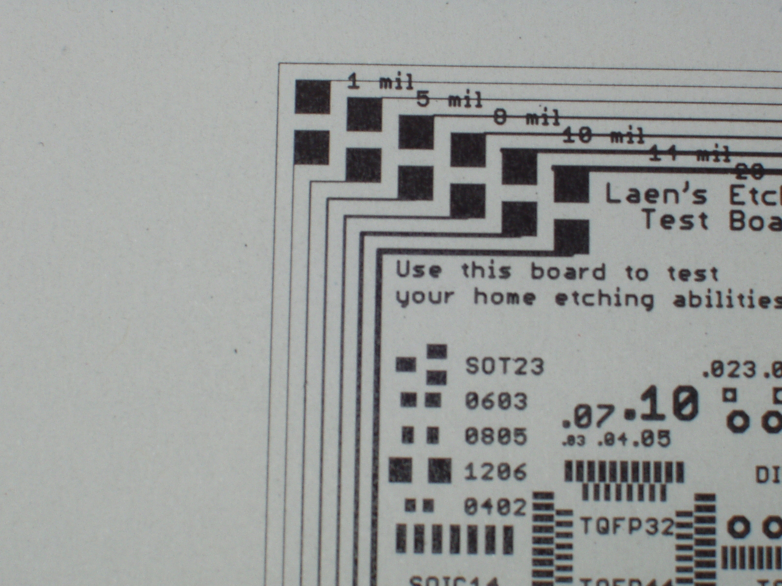

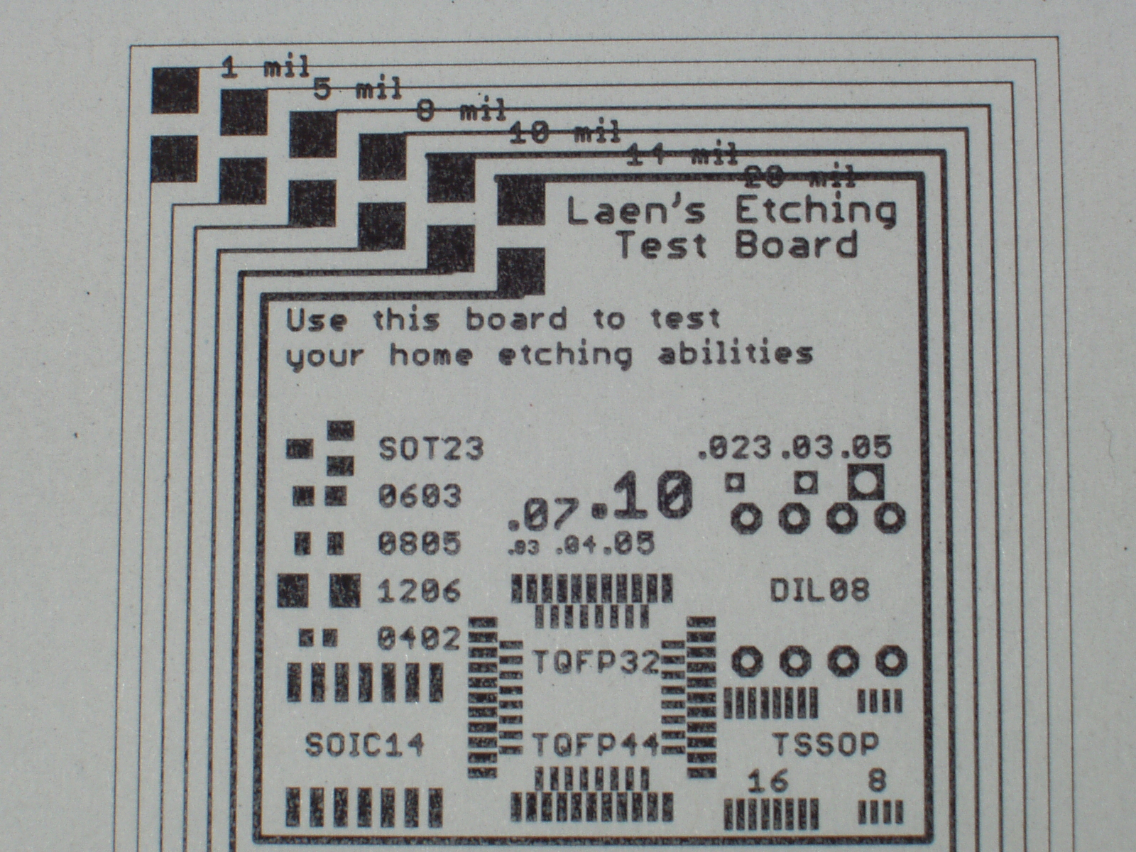

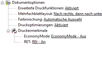

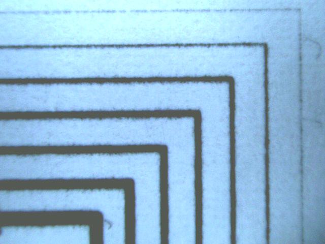

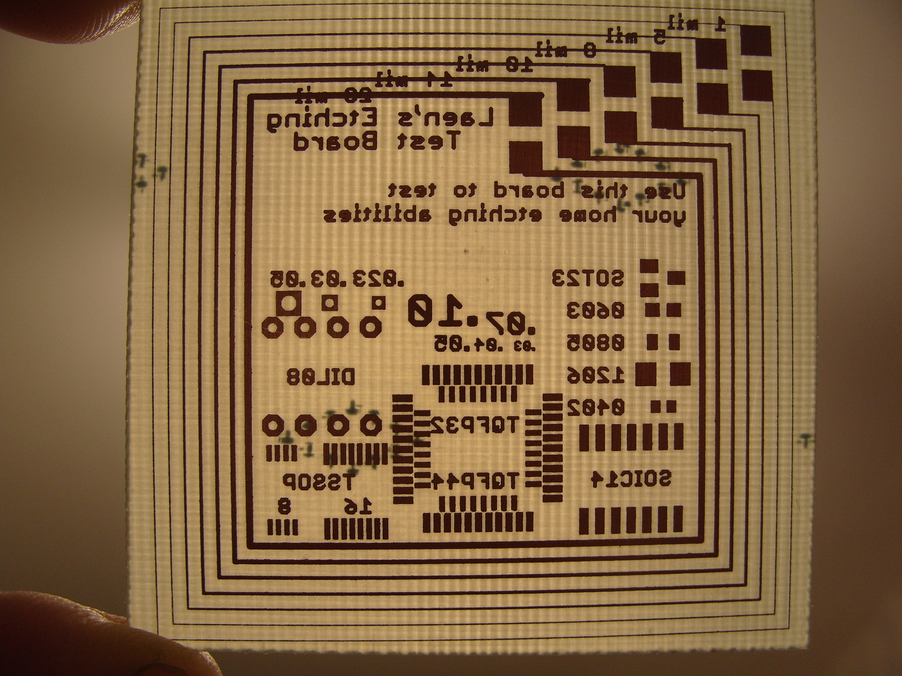

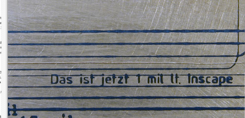

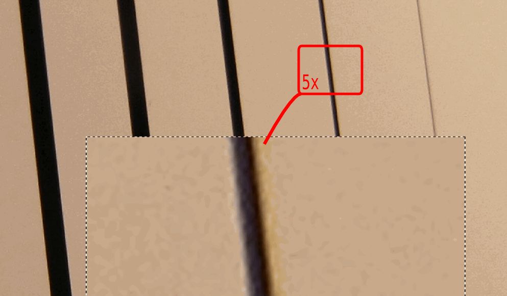

Ich habe meine Drucker (Samsung CLP-680DW) mal bemüht - der hat mit 1
mil jetzt nicht unbedingt ein Problem. Bild mit "Mikro-Lineal" anbei.
Ja, ich weiß dass immer an die Druckerauflösung "heranoptimiert" wird,
aber heutzutage sind 600dpi (~1,67 mil) im Druck kein Problem mehr.

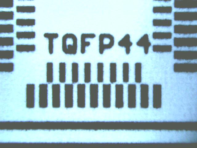

von Dieter F. (Gast)
Davon bin ich schwer beeindruckt! Habe den Thread verfolgt und habe das
gedanklich immer ein wenig "als Hemdsärmlig" beiseite geschoben. Kannst
Du bitte noch ein Detailbild mit besserer Auflösung einstellen?

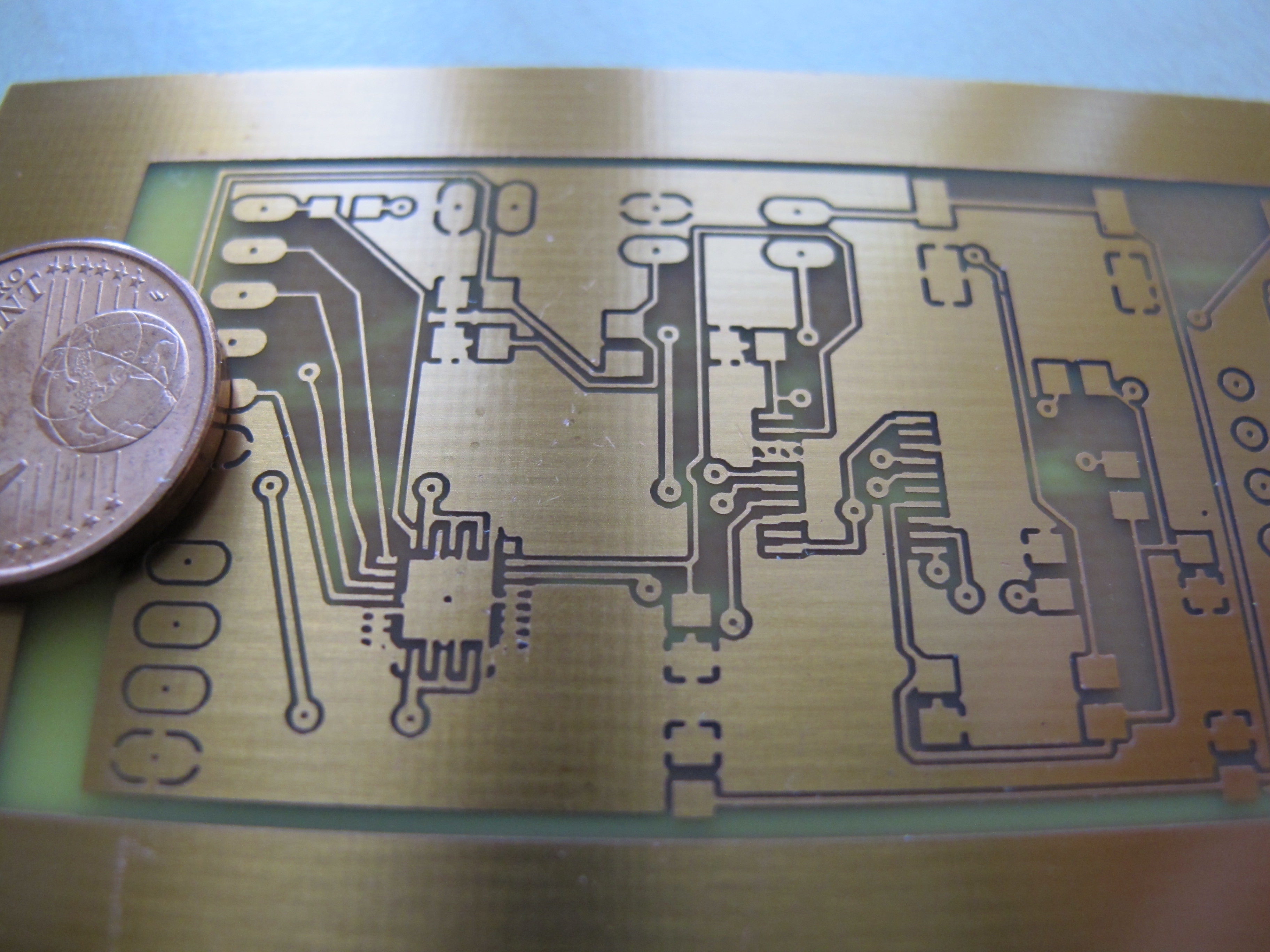

von TomA. (Gast)
Hallo Dieter,
besser als auf diesem Foto jetzt, bekomme ich es nicht hin. Leider ist
es gespiegelt, aber ich konnte es im Acrobat-Reader nicht spiegeln.
Ich verwende diese Methoden schon viele Jahre und bin recht zufrieden
mit den Ergebnissen. Die Essig/Salz-Methode probiere ich grad erst aus,
sie ist im Prinzip wie die HCL/H2O2-Methode, aber ohne die HCL-Dämpfe
(dafür riecht es streng nach Essig).
Die meisten Beschränkungen macht mein Drucker, die äusseren drei Bahnen
druckt er gleich dick. Man sieht es im Bild "Transfer.jpg"
Gruß. Tom

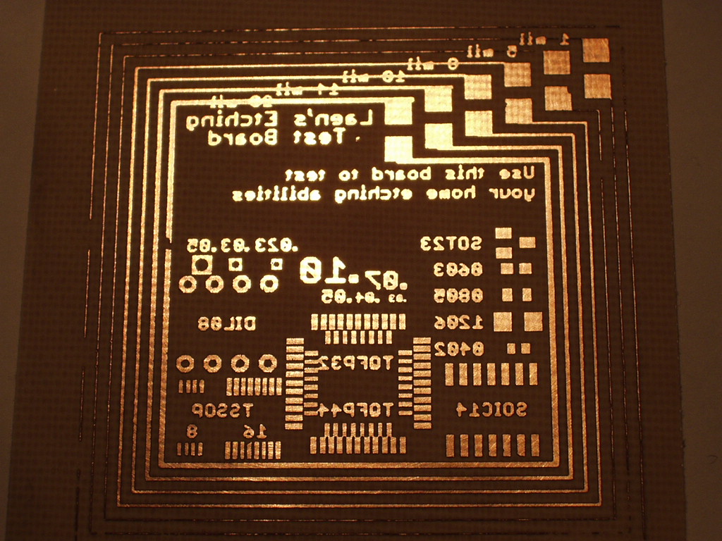

Hallo Tom,
ich nehme an, Du nutzt irgendeinen "Toner-Verdichter". Nur so kann ich
mir das "Verlaufen" bei den TQFP... erklären.
Die Ätz-Methode - ich bin immer noch von den Socken! Werde ich demnächst
mal ausprobieren ...
@0815: (Kleinlaut) Da habe ich ggf. etwas dick aufgetragen ... ich nehme
es zurück. Es gibt eine Grenze, ab der (durch die Korngröße oder wie
auch immer) nicht mehr feiner gedruckt werden kann.
Mein Drucker schafft etwas weniger wie 0,1 mm - aber nicht wesentlich
weniger und damit wären wir bei ca. 300 bis 600 dpi effektiv = ungefähr
2 bis 3 mil ...

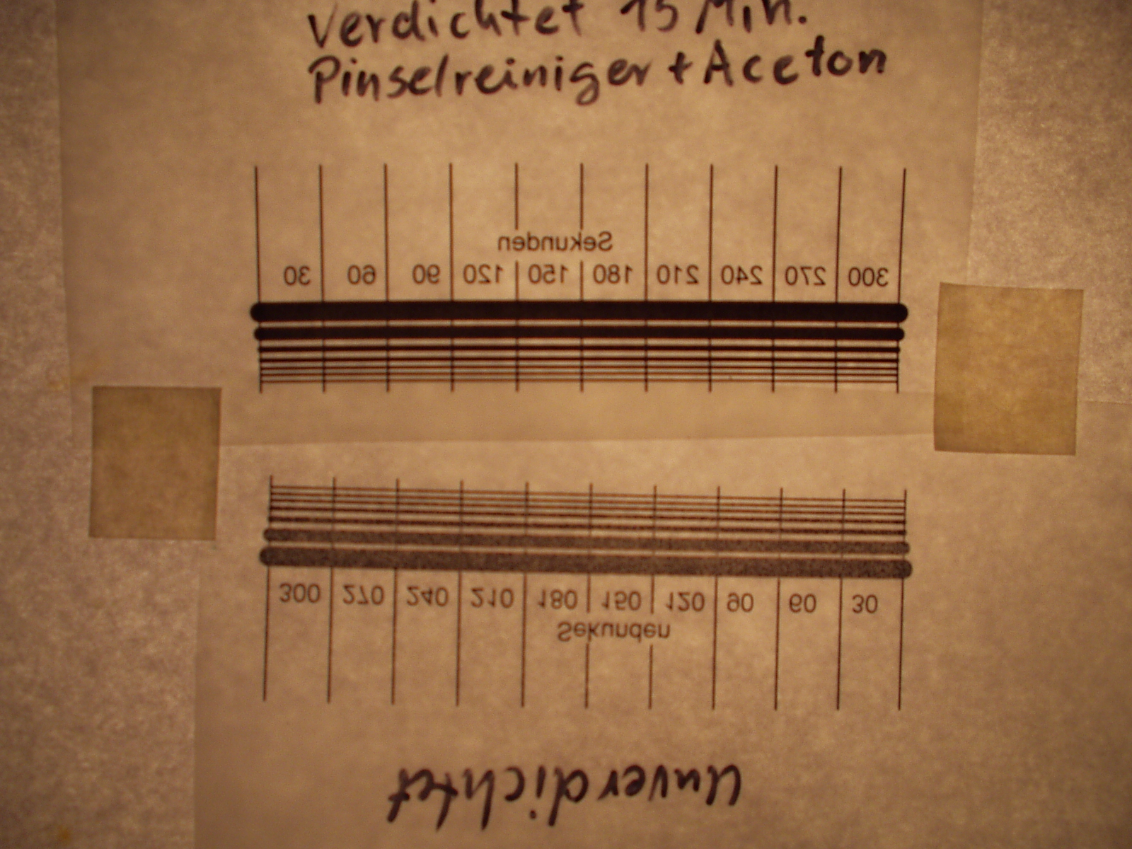

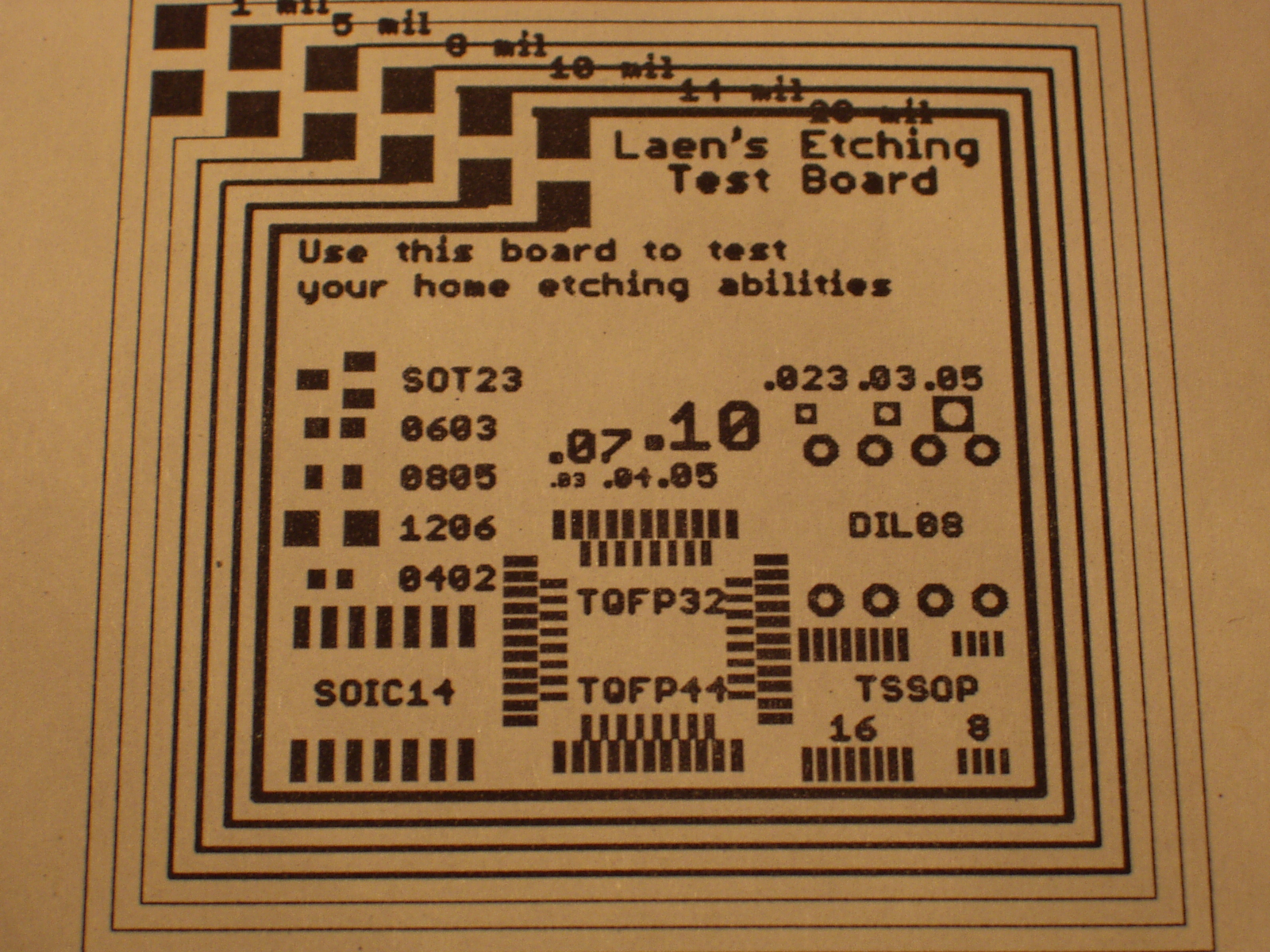

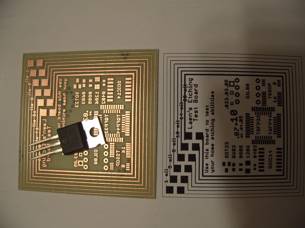

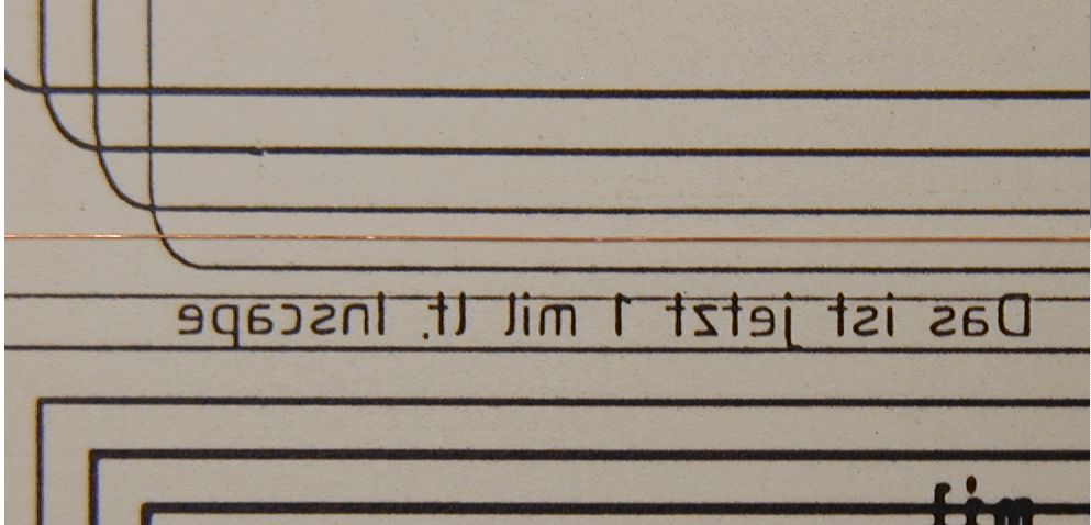

von TomA. (Gast)
Hallo Dieter,
um diese "Feinheiten" muß ich mich nicht kümmern, das erledigt der
Drucker für mich. Das Kupfer zeigt, was der Drucker zu Papier gebracht
hat. Habe mal ein Bild vom Ausdruck auf Papier gemacht.
Verdichten geht auch, das wird aber vor allem bei dicken Bahnen und
Flächen gebraucht. Ich verdichte mit Pinselreiniger, ist aber mit
Vorsicht zu genießen. Das Verdichten macht auch Probleme, bin mit meinen
Untersuchungen und Experimenten noch nicht fertig (noch zu früh aus dem
Nähkästchen zu plaudern).
Wer es selbst probieren will:
Platine mit übertragenem Tonerbild, zusammen mit einem Wattebausch
welcher mit Pinselreiniger befeuchtet ist, in eine geschlossene
Blechdose (Keksdose) legen. Mindestens 15Minuten liegen lassen, je
länger umso besser. Aber nicht länger als ??Stunden. Nach dem verdichten
kurz ausgasen lassen (1-5Minuten) und "Zeitnah" ätzen ;)
Wünsche allen die es ausprobieren viel Erfolg.
Gruß. Tom

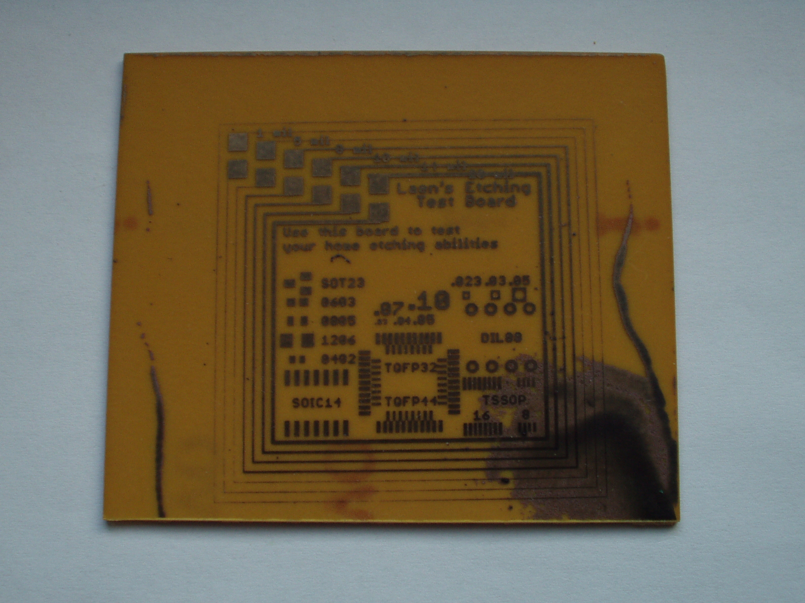

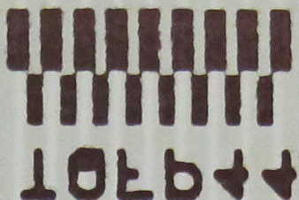

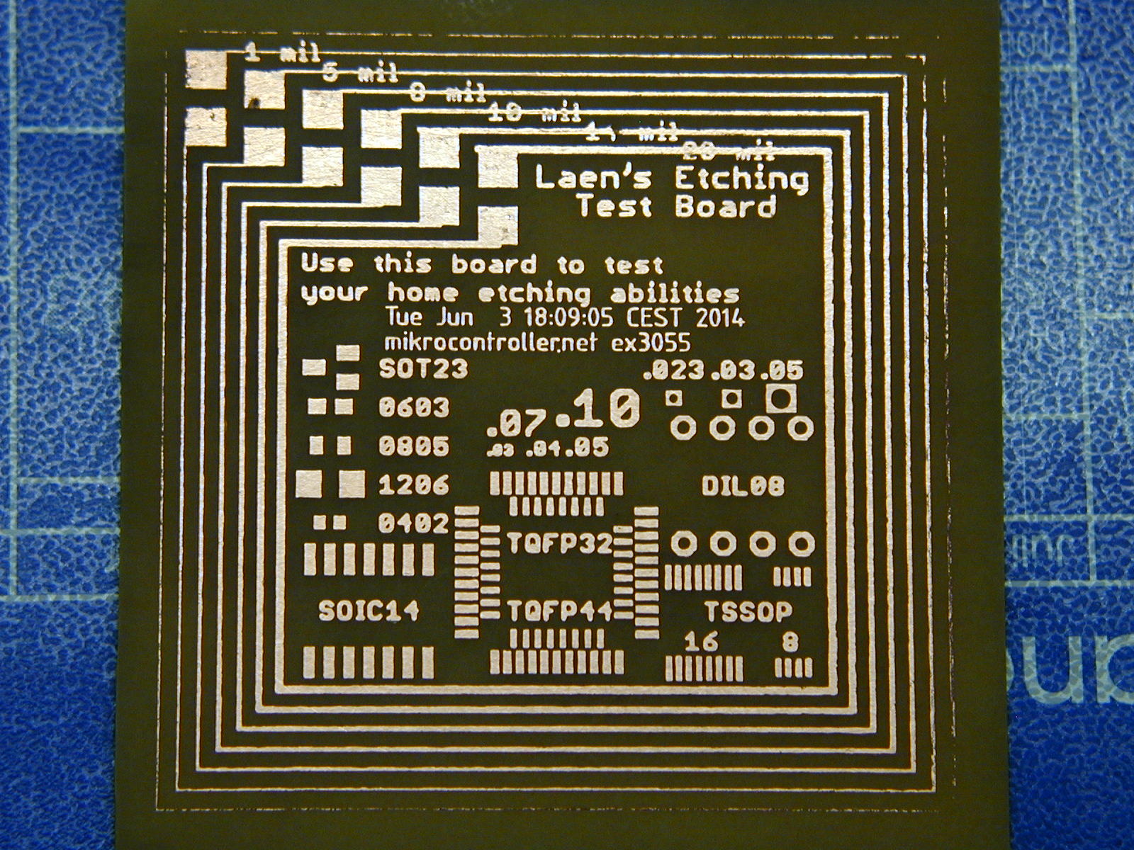

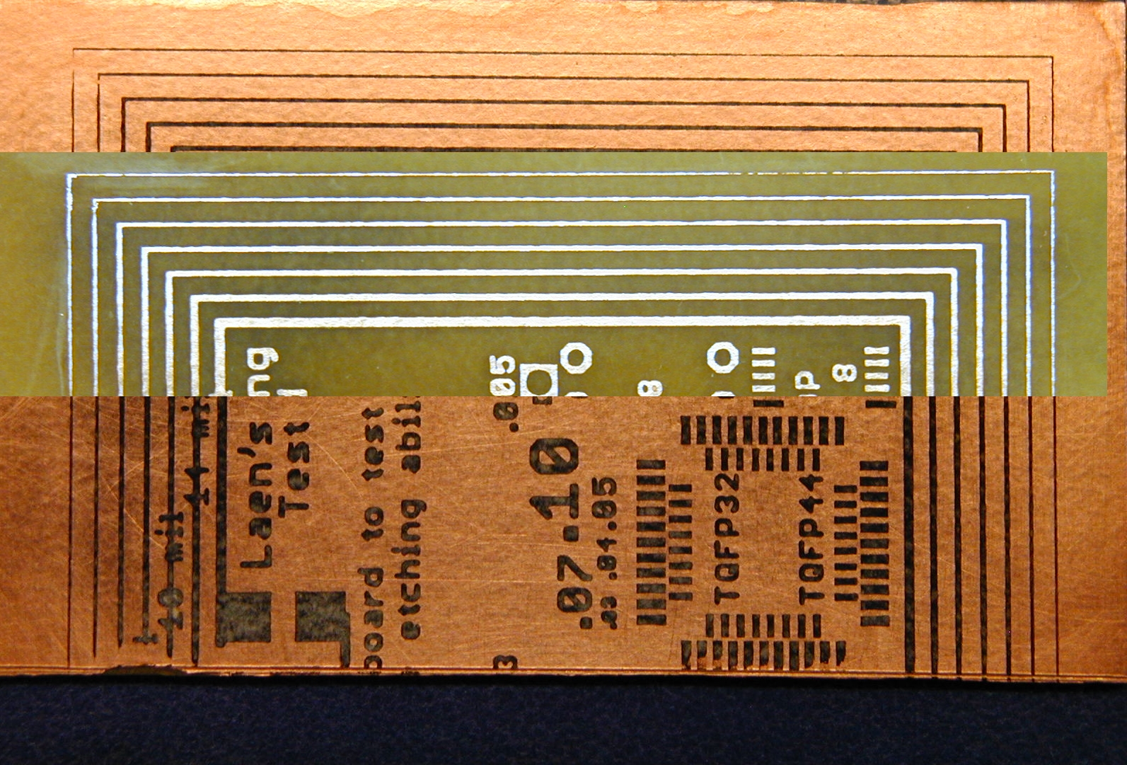

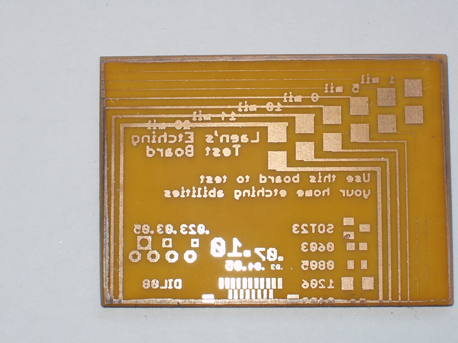

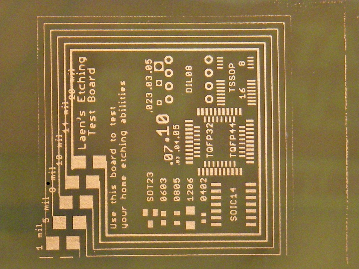

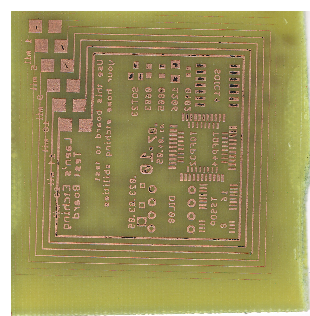

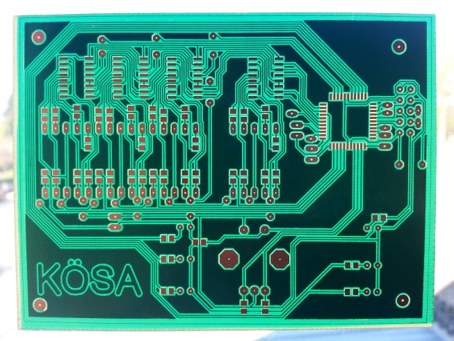

von 0815 (Gast)
TomA. schrieb:
> Leider ist
Ja, das ging mir leider auch so. Überhaupt war das ungewohnte Drucken
aus ner PDF ziemlich mühselig. Man passt sich bei feinen Strukturen halt
schnell seinem Layout-Programm an, und das sind einige Unterschiede...

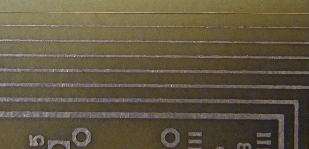

Anbei mal mein spätes Ergebnis. Heute war nicht mein Tag, aber erst wenn
man plötzlich ne Aufgabe bekommt, merkt man, daß man VORHER hätte
aufräumen sollen...(Kameraakku leer, falsche Auflösung, großer Drucker
blockiert, falsches Papier zu Hand usw...)
Das Ergebnis ist für meine Begriffe noch eher lala. Zumal das ne
püppimäßig kleine Platine ist, erst bei großen Platinen trennt sich die
Spreu vom Weizen!
Bin aber dennoch ehrlich erstaunt über Tom´s Ergebnis. Deutlich besser
als alles, was ich zum Transfer bisher gesehen habe. Habe ja schon im
Nachbarthread (Kupferchlorid-Ätzen) gesehen, daß ER es drauf hat, aber
scheinbar weit namhaftere Herren hier eher nicht.
P.S. alle Bahnen sind natürlich durchgängig. Könnte morgen versuchen,
auch höher aufgelöste Bilder zu machen. Die dunklen Flecken im
Durchlicht sind der herstellerseitige Aufdruck auf dem Basismaterial...
von TomA. (Gast)
Die Platine von 0815 steht einer belichteten in nichts nach, das ist ein
einwandfreies Ergebnis. Mir gelingen die Platinen nur gelegentlich so
gut wie diese. Vielleicht liegt es doch am Transfermedium? Werde mir
doch mal das gestrichene Papier besorgen!
Ist denn sonst niemand hier, der selbst Platinen macht? mich
interessieren die Methoden und deren Ergebnisse auch sehr.
Gruß. Tom
von 0815 (Gast)
TomA. schrieb:
> gestrichene Papier
Davon wollte ich heute weg, und hin zu diesem Wachspapier von
Aufklebern...aber der einzige freie Drucker zerreißt auf diesem Medium
leider mittig feine Strukturen...
Das gestr. Papier ist aber auf jeden Fall die erste Anlaufadresse zum
Transfer. Empfehle Dir welches mit ganz geringer Grammatur, falls Du
auch sonst hohe Auflösung willst. Schon der Drucker kann darauf feiner
auflösen, sofern es nicht einen Papierstau verursacht (ist schnell mal
der Fall bei solchen Medien).
Was ich Dir noch empfehlen würde: Tonerverdichter und selbst das
Erhitzen nach dem Transfer ist nicht nötig, wenn der Transfer selbst
schon einwandfrei ist. Kannst es mir glauben, mache das seit Jahren, und
hab´die ganzen Chosen natürlich auch durch. Richtig gute Ergebnisse
kamen erst mit nem vernünftigen Laminator, oder (noch besser) mit ner
Transferpresse.
Kostet natürlich etwas Geld, man muss das Hobby schon ernsthaft
betreiben.
Erhitze den Toner nur nochmal bei SMD-Schablonen, hier ist das echt
angebracht.

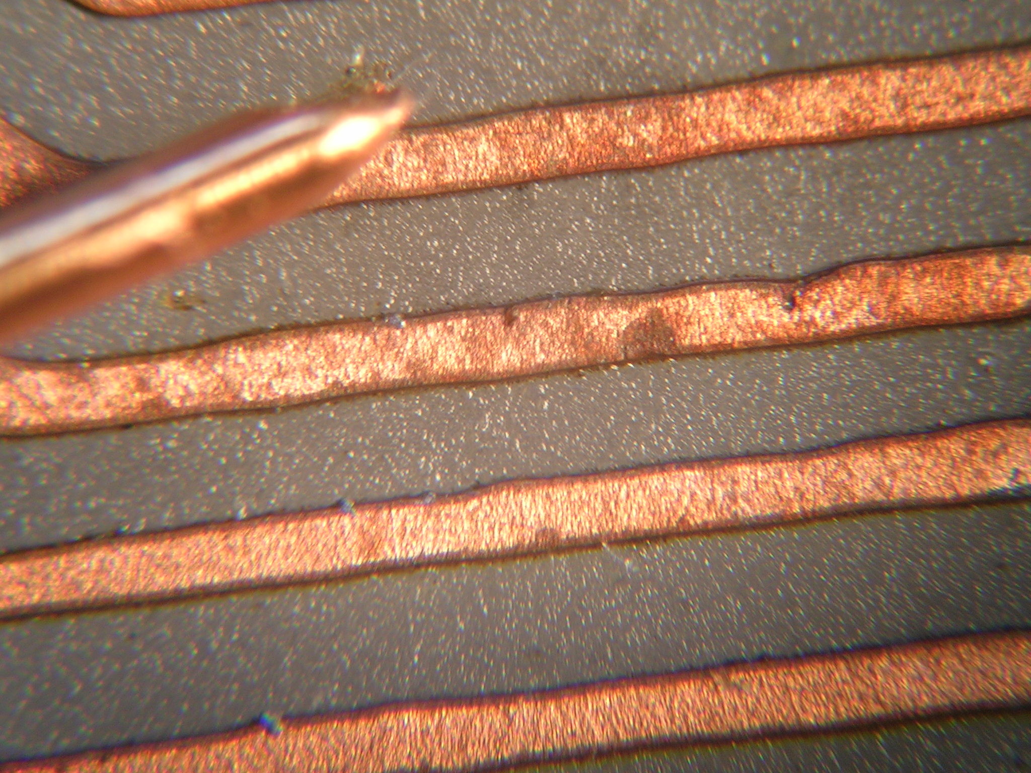

Habe den Ausdruck mal unter der Lupe betrachtet. Schon hier ist die
vermeintliche 1mil-Bahn schon knapp halb so breit wie die 5mil. Also ca.
2mil. Nach dem Transfer hat sie dann ca. 2,5mil.
Mache morgen nochmal ein besseres Bild, sieht ja bescheiden aus, weil
man es hier gar nicht vergrößern kann...

von TomA. (Gast)
Hallo 0815,
mein gepimpter Laminator heißt Bügeleisen :P
Habe aber schon drüber nachgedacht, eine Thermopresse zu bauen. Ein
Temperaturgeregelter Kühlkörper, welcher über Hebel flach auf die
Platine gedrückt wird. Aber eigentlich lohnt sich der Aufwand nicht, ich
mache nicht so viele Platinen und bis heute reicht es für meine Belange.
Ich entwickle Prototypen, wenn sie funktionieren werden die Platinen
industriell gefertigt.
Doch ein gewisser Ehrgeiz ist schon vorhanden, es besser zu machen. Vor
allem gleichmäßiger. Ich habe gewisse Streuungen in der Qualität, die
wesentlichen Gründe dafür kenne ich (schlechter Drucker, Bügeleisen,
Transfermedium)!
Gruß. Tom
von 0815 (Gast)
Mit Bügeleisen, das ist wirklich nicht so das Wahre. Dafür ist das
Ergebnis absolut top, würde ich so nicht ansatzweise hinbekommen!
Es geht schon damit los, daß die Wärme des Eisens je nach Unterlage und
Dicke der Platine völlig ungleichmäßig entweicht. Also in die Auflage
hinein. Und dann der (un)gleichmäßige Druck, wäre mir ein Graus!
Habe zwar ne echte Transferpresse, aber wollte mir trotzdem schon fast
mal eine selbst bauen. Die Teile sind im Original nämlich auch nicht soo
optimal. Vor allem, was die Druckverteilung angeht, und die Aufheiz- und
vor allem Abkühlzeit. Bei großen Platinen kommen nämlich noch ganz
andere Probleme beim Transfer dazu, und zwar zieht sich das Papier beim
Abkühlen zusammen, im Gegensatz zur Platine. Merkt man aber erst bei
z.B. 30cm Platinenlänge. Da ist es deutlich besser, wenn der Druck nach
dem Transfer bestehen bleiben kann, aber die Temp. natürlich so schnell
wie möglich abnimmt.
Bin deshalb gerade an ner temperaturgeregelten Laminatpresse dran, und
die ist auch fast fertig, aber es ist einfach ein Mega-Projekt. Hier hat
man aber vor allem den Riesenvorteil des immer gleich starken, und vor
allem gleich verteilten Anpressdrucks (durch Vakuum).
Gerade der gleichmäßige Druck dürfte beim Bügeleisen das größte Problem
sein. Bin diesbezüglich echt erstaunt, daß Deine Strukturen nicht an
manchen Stellen platt gedrückt sind, und an anderen Stellen abblättern.
Denn genau so kenne ich es von dieser Technik.
Hol´ Dir unbedingt mal einen (vernünftigen) Laminator, oder ne
Fixiereinheit von nem A3-Drucker. Wirst sehen, es lohnt sich allemal.
Damit sind Deine Streuungen im Nu passé, und der Transfer macht überdies
mächtig Spaß!
von TomA. (Gast)
Hallo 0815,
die platten und bröckelnden Stellen kenn ich auch :)
Ich habe auch schon festgetellt, das die Platinengröße und
Kupferschichtdicke einen großen Einfluß auf die "Bügeldauer" haben. Dies
hat mich bisher vom Kauf eines Laminators abgehalten, denn mit dem
Bügeleisen kann ich das ausgleichen (braucht aber Erfahrung).
:-) Dafür sieht das Ergebnis aber Super aus. Kompliment, diese Qualität
habe ich bisher nicht erreicht ...
Muss ehrlich gestehen, dass ich der Toner-Transfer-Methode nach einigen
persönlichen Fehlschlägen sehr kritisch gegenüber stand (ab sofort nur
noch in der Vergangenheitsform).
Welchen Drucker nutzt Du dafür? Ich glaube, mit meinem Drucker würde das
nichts da die Toner-Dichte schon auf Papier oder Folie nicht berauschend
ist.

von 0815 (Gast)
Ist doch ganz normal, es wird absolut niemanden geben, der das mal eben
probiert, und wo es auf Anhieb klappt. Bin ja selbst vom Fotoverfahren
weg, und zum Transfer hin, weil schon anfangs manche Bereiche einfach
astrein waren. Unterbrochen von Bereichen mit plattgequetschtem Toner,
oder noch viel häufiger, abbröckelnden Bereichen. Anfangs sogar mit
Staub drauf, Haaren usw...
Habe selbst übrigens (viel zu lange) mit ganz vorsichtigem Ablösen,
Nacherhitzen, Lösungsmitteldämpfen usw. zugebracht. Tonerverdichter zwar
nie, aber es ist ganz ähnlich. Dabei verliert man leider nur den Blick
auf eigentlich noch vorhandene Probleme beim Transfer selbst. Schrubbe
heute immer hart mit ner Zahnbürste ab, bevor das Ätzmittel dieser
Aufgabe gnadenlos nachkommt. Dann ist es nämlich zu spät. Bei so feinen
Strukturen wie oben sind die Borsten einer Zahnbürste natürlich etwas zu
viel des Guten, hier macht es auch ein sehr harter Strahl aus der
Dusche.

Da hat er Recht. Das Layout ist ziemlich einfach, was die Abstände
anbetrifft. Gar kein Problem, die restliche "Schleimschicht" des
Kunstdruckpapiers zu entfernen. Interessanter wäre z.B. eine
quadratische Spirale mit X Windungen, innerhalb einer Platine mit Größe
X. Sowas kann jeder selbst einfach an seinem Programm erzeugen, wobei er
sich aussuchen kann, entweder die Bahnen breiter zu machen, oder die
Abstände. Zwei bifilar gewendelte Spiralen wären noch besser, weil man
da einfach die Isolation zueinander prüfen könnte.
Bei Tom z.B. sieht man, daß der Drucker nicht der Beste ist. Gerade an
den verlaufenen Pads, und der kleinen Schrift. Da ist meiner ja sogar
besser, und der hat REAL ca. 200-300dpi (angebliche 1200). Die Laser
sind bei solchen Spielereien wirklich das Limit, und das ist echt
ärgerlich.

von 0815 (Gast)
So, anbei noch mal die Platine in halbwegs vernünftiger Auflösung und
beim Durchlicht (das bekanntlich nichts verschönt).
Die äußeren Bahnen sind durchaus OK, könnte man glatt so in nem Layout
einplanen. Was da noch wellig ist, stammt vom Druck. Rechts sieht man
bei der inneren "1mil-Bahn" eine Unregelmäßigkeit, das ist tatsächlich
ein Schmutzpartikel zwischen Epoxy und Kupfer (kaum zu glauben!)
Werde heute evtl. nochmal versuchen, die Platine mit 100 oder sogar nur
90° zu transferieren (gestern: 110°), denn besonders bei der Schrift und
den Pads sieht man Bereiche, wo der Toner doch schon etwas gequetscht
wurde. Das meinte ich weiter oben mit ungleichmäßigem Druck (selbst bei
ner Transferpresse). Müsste dann evtl. mit ruhigerem Ätzmittel arbeiten,
weil dann die Haftung des Toners echt grenzwertig wird.
Bei der Schrift sind die Strukturen schon beim Druck nicht mehr
einwandfrei, da kann man kaum was machen, aber die TQFP-Pads waren beim
Ausdruck noch nicht wellig...
Langsam könnte die Foto-Fraktion aber auch mal aus den Startlöchern
kommen, bin mir sicher, daß von dort gute Ergebnisse zu erwarten sind...
von TomA. (Gast)
Wow, was für eine Platine. Ich will mich mal vorsichtig ausdrücken: Da
habe ich qualitativ noch viel Potential nach oben :)
0815 hat völlig recht, wenn er sagt, man darf nicht gleich am Anfang
tolle Ergebnisse erwarten. Ich habe Anfangs auch viel
Unansehnliches/Unbrauchbares produziert. Deshalb ein Tip für Anfänger,
die es gleich mal ausprobieren wollen.
Was dem Belichter der Belichtungsteststreifen ist, das sollte dem
Transferierer der Bügelteststreifen sein. Wer keinen Laminator hat (wie
ich) kann es mit dem Bügeleisen probieren. Dazu erstellt man sich am
besten einen Teststreifen mit mehreren Abschnitten für unterschiedliche
Zeiten. Zum Transfer beginnt man den ersten Abschnitt zu bügeln. Nach
der gewünschten Zeit (zB: 10 Sekunden) bezieht man den zweiten Abschnitt
ein (ich markiere die Abschnitte auf der Oberseite des Papiers mit
Bleistift, um sie zu sehen), dann den Dritten.... usw. Dies kann man mit
anderen Teststreifen und Temperaturen wiederholen. Auf diese Weise
findet man Schnell das richtige "Temperatur/Zeit-Fenster" für sein
Equipment heraus. Löst sich der Toner leicht vom Kupfer, war die
Zeit/Temperatur zu gering. Haftet der Toner zu stark am Transferpapier
war die Zeit/Temperatur zu groß.
Bei einem guten Ergebnis haftet der Toner gut auf dem Kupfer und löst
sich leicht vom Papier.
Das funktioniert sicher auch gut mit dem Laminator, um die Anzahl der
benötigten Durchläufe zu ermitteln.
Gruß. Tom
von 0815 (Gast)
Das kenn ich gar nicht? Passiert zumindest bei gestrichenem Papier nie.
Vermutlich, weil die Beschichtung scheinbar unbegrenzt

Habe nochmal Dieters Ergebnis ganz oben angesehen. Man betrachte mal die
Pads der TQFP´s. Wir kriegen die mit dem Transfer kaum getrennt, aber
bei ihm sind sie schon zu weit auseinander. Da zeigt sich, daß beide
Verfahren noch verbesserungswürdig sind, nur mit umgekehrten Vorzeichen.
Bei Ihm würde ich auf ein Gemisch aus Streulicht unter der Vorlage, und
etwas zu langsamer Ätzung tippen, das die 1mil-Bahn teilweise
verschwinden lässt, bzw. die Pads verkleinert.
Erhoffe mir, diese Pads heute wenigstens mal alle getrennt zu bekommen.
Bin im Nachhinein nicht sicher, ob es an plattem Toner lag, oder an
Resten der Beschichtung. Mal sehen.

von TomA. (Gast)
Jetzt habe ich die Temperatur gesenkt und einen Teststreifen
transferiert. Der Teststreifen hat links 60 Sekunden und rechts 10
Sekunden Bügelzeit in 10 Sekunden Schritten. Es ist deutlich zu sehen,
dass mit der niedrigeren Temperatur 60 Sekunden gut sind, bei kürzeren
Zeiten haftet der Toner nicht.
Habe mit diesem Ergebnis eine Testplatine gebügelt. Die Strukturen im
Zentrum der Platine waren Top, aber die feinen Linien aussen sind nichts
geworden. Habe die Zeit jetzt auf 90 Sekunden erhöht und es sieht ganz
gut aus. Werde jetzt mal mit HCL-Brühe schnell ätzen, bin schon auf das
Resultat gespannt.
Gruß. Tom
von 0815 (Gast)
So, meine zweite Platine. Diesmal bei nur 100°. Und das Ergebnis wird
schon besser, die äußeren Bahnen sind jetzt echt nur noch anderthalb mil
oder so, wirklich hauchdünn (durchgängig). Die Buchstaben sind deutlich
besser, in jedem "e" ist oben auch ein Loch drin (sieht man allerdings
nur bei noch stärkerem Durchlicht). Die Pads sind praktisch nicht mehr
zerlaufen.
Die Platine ist jetzt echt so wie der Ausdruck, weitere Tests zumindest
mit den vorhandenen Druckern erübrigen sich.
Um die bei nur 100° wirklich nur schwach auf dem Kupfer haftenden
äußeren Bahnen nicht zu beschädigen, habe ich doppelt gestrichenes
Papier verwendet (schwimmt selbst weg). Dann die Beschichtungsreste mit
verdünnter Salzsäure entfernt, danach noch vorsichtig mit der Zahnbürste
die Buchstaben von Resten befreit. Dann die Platine nochmal nacherhitzt,
weil ich momentan nur 35µ-Platinen habe, und schon ein stark bewegtes
Ätzmittel brauche (Kupferchlorid + HCL). Sonst gäbe es bei der dünnen
Bahn einfach zu starke Unterätzung. Damit die Bahn nicht vom Ätzmittel
mitgerissen wird, diesmal das zusätzliche, leichte Einbrennen (ca.
150°).
von 0815 (Gast)
> transferiert.
Nicht schlecht mit dem Teststreifen! Die Zeit lasse ich allerdings immer
konstant (75 Sekunden), aber spiele halt etwas mit der Temperatur. Ist
ja dann sehr ähnlich...
von TomA. (Gast)
Bei mir ist der Ausdruck auf Papier nicht so schön wie deine Platinen.
Vielleicht doch mal einen anderen Drucker besorgen.
Ich habe meine Zweite auch fertig. Ist auch besser geworden als die
Erste. Niedrigere Transfertemperatur und potentere Ätzbrühe (HCl +
CuCl2). Die Umrandung hat am rechten Bildrand eine Unterbrechung, das
ist ein Transferfehler. Sonst hat jetzt alles Durchgang, also deutlich
besser als beim ersten mal. Leider hat die Tonerschicht etwas
geschwächelt und das Kupfer unter den Flächen wurde angegriffen. Wie
bereits gesagt, noch viel Potential nach oben.
Mein Acrobat kann den Ausdruck immer noch nicht spiegeln, aber ein
Bildbearbeitungsprogramm kann das Foto umdrehen :)

von 0815 (Gast)
Die Platine ist total einwandfrei, und das mit nem Bügeleisen,
unglaublich!
Eine deutliche Steigerung, damit macht Dir ganz sicher keiner mehr was
vor!(außer mit Fotoverfahren, das ist aber einfacher)

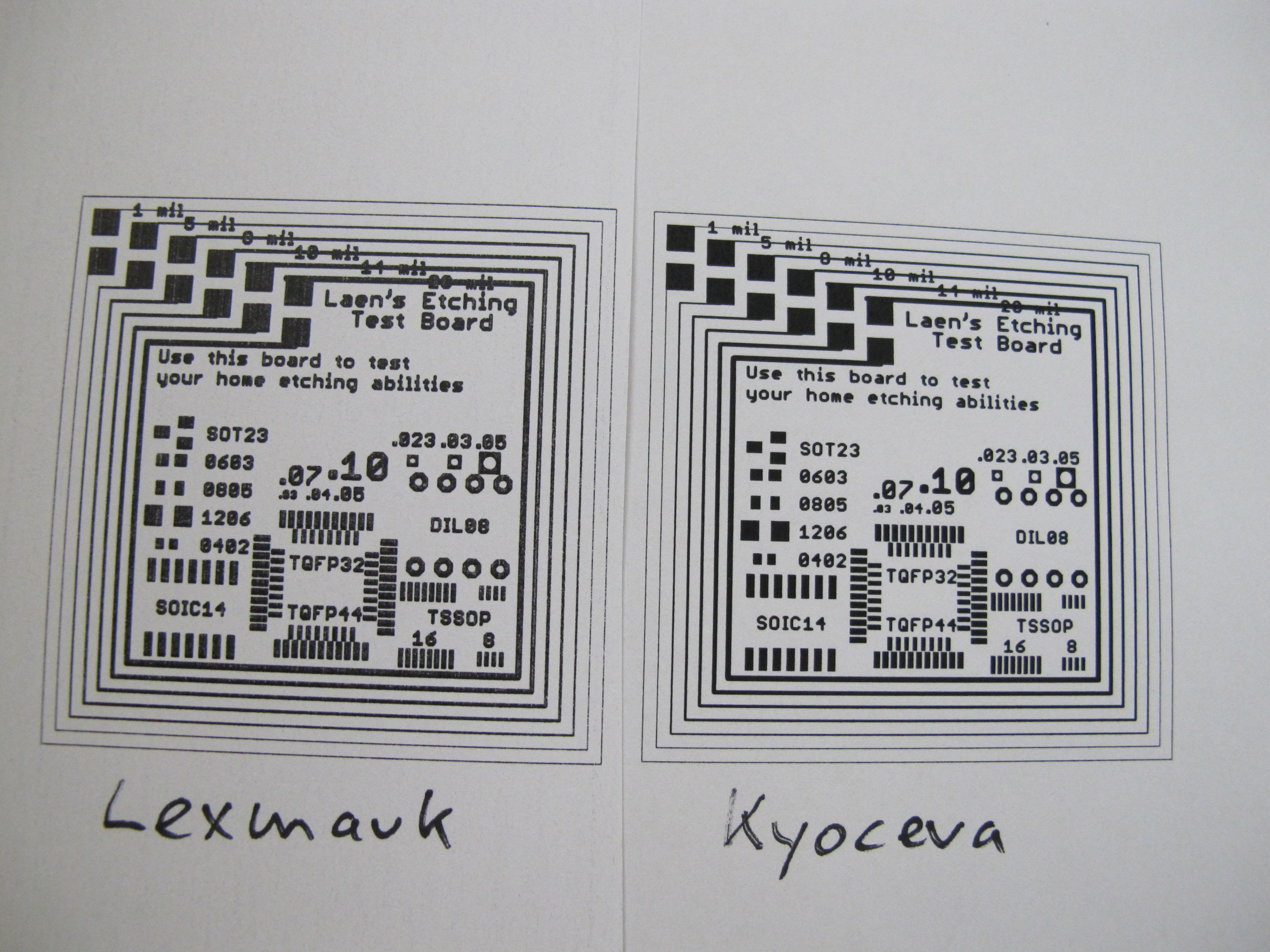

Allerdings muss man sagen, daß die äußeren Bahnen halt wieder nur als
5mil ausgedruckt werden. Kann man nichts dran ändern, ich sag´s ja, die
Drucker sind alles andere als ideal. Werde mir mal so einen HP zulegen,
habe es jetzt mehrfach gelesen, daß die besser sein sollen.
Aber selbst diese 5mil sind hier üblicherweise in etwa das Limit,
wohlgemerkt nicht mit dem Transfer!

Habe noch schnell einen Versuch und ein Foto gemacht. Wird oft
vergessen, dass der Transfer auch für Bestückungsdruck und Frontplatten
geeignet ist. Dieser Bestückungsdruck ist nicht schön geworden, war ohne
beachten von Zeit und Temperatur und die Oberfläche der Platine ist zu
uneben. Aber das Prinzip ist erkennbar.
Ich fühle mich hier - als "Belichter" - doch sehr einsam. Ihr seid
wenigstens Zwei ...
Hallo "0815" :-)
Du liegst vermutlich - zumindest teilweise - richtig. Der Ätzansatz ist
nicht frisch und es dauerte locker 15 Minuten.

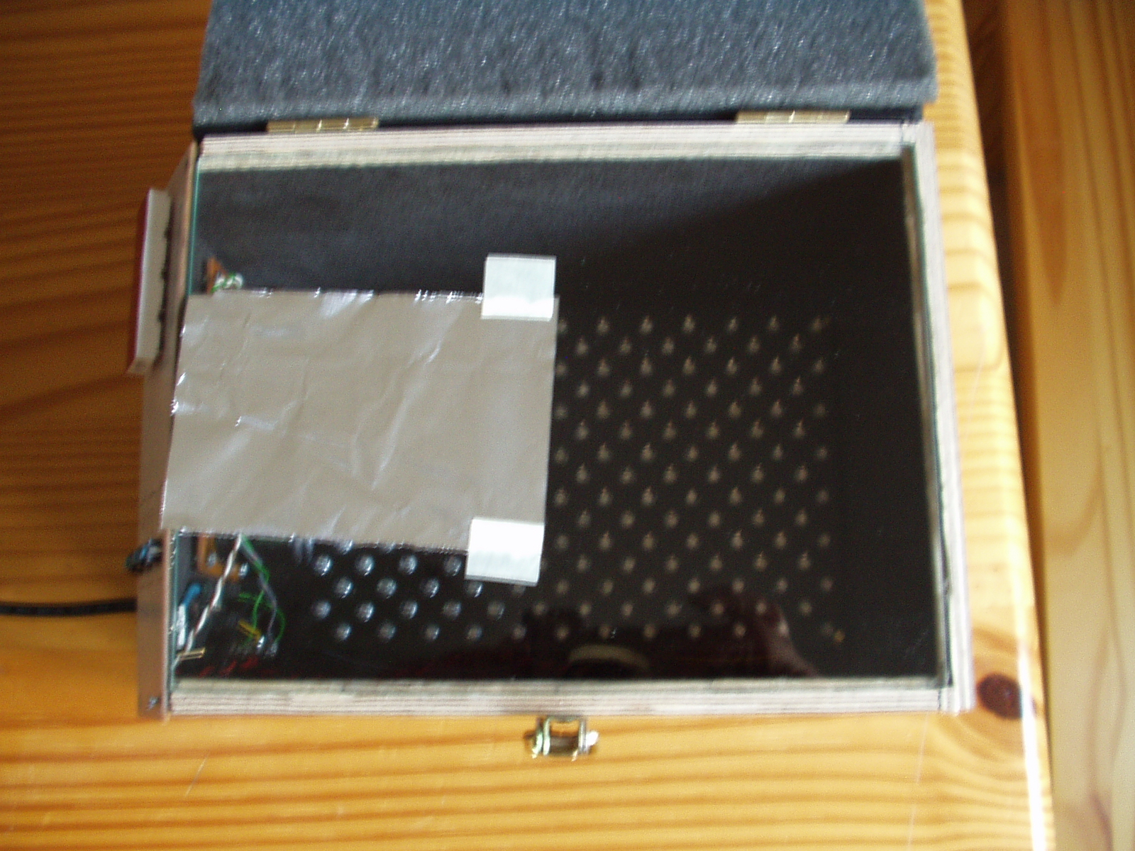

Streulicht - jein - ich habe etwas "gemogelt". Ich belichte - aber im
aktuellen Beispiel mit Laser.
Ich arbeite auch mit meinem (Eigenbau) UV-Röhren-Belichter, erziele aber
keine mit Euren Exemplaren vergleichbaren Ergebnisse. Liegt
wahrscheinlich am Drucker - der schwärzt nicht optimal. Für den
Hausgebrauch - mit "normalen" Leiterbahnbreiten - reicht es aber aus.
Einen Film erstellen zu lassen wäre mir zu aufwändig - und das brauche
ich auch für mein "Hobby" (und für mehr brauche ich das nicht) nicht.
Die Laser-Geschichte dient mehr dem Verständnis der Technologie und dem
Wunsch, so etwas selbst umzusetzen. Hier bin ich auf einem guten Weg
(meine ich), habe aber noch einige Hürden zu überwinden.
Die Fokussierung des Laserstrahls ist (für mich) Gefühlssache und daher
nicht optimal. Bei der Belichtung erreiche ich aktuell - durch die
verwendete Technik bedingt - maximal 600dpi. Leider vereitelt die
mangelnde Flankensteilheit des Laserimpulses aktuell noch dieses Ziel.
Meine Toner-Transfer-Versuche (Reichelt-Katalog etc.) waren ein
mittelschweres Fiasko. Vielleicht kann ich nicht so gut bügeln :-) und
habe  mir damit die Ergebnisse "verwurschtelt". Ich hatte mit fehlenden
Leiterbahnteilen, "Verschmierungen" und hartnäckig festsitzenden
Papier-Resten zu kämpfen. Das Ergebnis war immer mässig - deutlich
schlechter wie mit meinem Belichter.
Daher der feste Entschluss: Toner-Transfer - NO GO!
Das hat sich jetzt deutlich relativiert und ich werde nochmal einige
Versuche (im Lauf der nächsten Wochen) unternehmen ...
GUTE BELICHTER (besser wie ich) - RETTET UNS :-)

min schrieb:
> Zur besseren Haftung des Toners habe ich gute Erfolge erzielt, wenn man
> die
> Platine vor dem Toneraufbügeln kurz (10s) in die Ätzlösung legt. Sie
> wird dadurch fein rauh und der Toner haftet sehr gut.
Probiere das auch immer wieder mal, und immer wieder mal macht es
Probleme. Scheinbar ist nach dem Anätzen eine Art Passivierung oder
Oxyde drauf, die sich später im Ätzbad lösen, und den Toner gleich mit.
Dabei spüle ich nach dem Anätzen extra intensiv mit Wasser ab, und
dennoch löst sich dann noch gern mal was. Auch muss die Platine zum
gleichmäßigen Anätzen ohnehin schon etwas sauber gemacht werden, da
schrubbe ich dann lieber gleich 10 Sekunden länger...;-)
Evtl. liegt das bei mir auch an der grundsätzlich sehr geringen
Temperatur, habe seit Jahren nicht mehr über 120° transferiert.

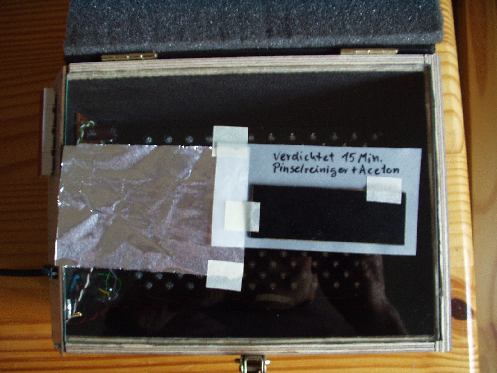

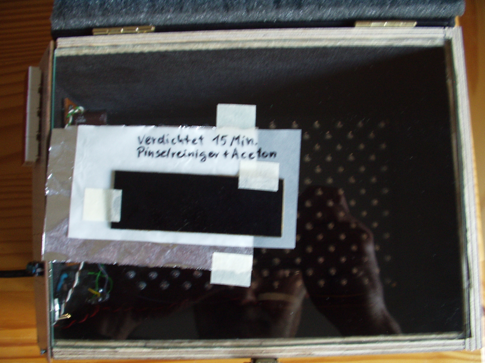

0815 schrieb:
> Mit Drehspiegel, oder fährt der Laser über die Platine? Bei den Spiegeln
> kann ich mir vorstellen, daß da nur sehr wenig Platinenbreite möglich
> ist.
Nö, das klappt ganz prima bis ca. A4 Seitenbreite - Länge auch ca.
A4-Breite (durch den verwendeten Scanner und meine Komponenten bedingt -
geht sicher auch länger.
0815 schrieb:
> aber für meine Begriffe
> bleibt als Hauptproblem beim Fotoverfahren immer die nötige
> Fotobeschichtung, die man bei weitem nicht auf jedem Material hat.
Auch das ist kein Problem - ganz normal "Foto-sensitiv" beschichtete
Bungard-Leiterplatten sind perfekt.
Ich arbeite mit "Drehspiegel" und das funktioniert ganz prima. Das
Timing ist halt kritisch und ich überlege, auf ARM umzusteigen (neben
der Problematik der Fokussierung).
von 0815 (Gast)
Jetzt weiß ich auch, woher die gleichmäßigen Stufen an Deinen
Leiterbahnen herkommen (im Bild unten links). Habe gerätselt und
gerätselt...noch nie gesehen sowas ;-)
Ja - Sch.. Flanke ... ich arbeite daran :-)
von 0815 (Gast)
Und so weit kann der auch fokussieren? Ist bestimmt technisch
aufwändiger, der Laser komplett die Platine abfahren zu lassen? Sonst
würde ich dieser Technik eindeutig Vorteile einräumen...ist nahe an der
Platine, gleichmäßiger Abstand, senkrecht, nahezu beliebige Größen
möglich...
Jo - kann der. Ich nutze die Original-Laser-Optik aus dem Drucker. Die
Platine wurde am "linken Rand" der belichtbaren Fläche belichtet (also
nicht im Optimum der Mitte) und es ist aus meiner Sicht wirklich gut.
Der Brechungsindex zwischen Infrarot (Drucker) und Ultraviolett (meine
Lösung) scheint nicht merklich zu differieren. Aus meiner Sicht ist das
durchaus O.K. (abgesehen von den Flanken und dem eingeschränkten -
Atmega32 - Timing).

von Lutz H. (luhe)
Danke für die Anregung zum" kleinen Wettbewerb"
hier mein Ergebnis mit Tonertransfer Laserjet 4P, gelben Chinapapier und
CuCl
20 min mit wenig Bewegung. Es funktioniert auch mit Minimalausrüstung,
dabei habe ich keine Superergebnisse  erwartet. Aber für eine
Leiterplatte reicht es.
Danke

von 0815 (Gast)
lutz h. schrieb:
> Laserjet 4P
Aah, schau an! HP! Und der Druck sieht doch sauber aus, die 1 mil-Bahn
scheint zumindest schon mal dünner als meine! Ist ja interessant.
von 0815 (Gast)
> aber ohne Sieger-Prämie :-( )
ach, dann war also alles umsonst...Mist! ;-)
von 0815 (Gast)
Lutz, könntest Du vielleicht mal einen Ausdruck auf weißem Papier
zeigen? Mich interessiert die tatsächliche Linienbreite der 1mil-Bahn
vorm Transfer. Da gibt es nämlich deutliche Unterschiede, Dein Drucker
scheint da gut abzuschneiden. Bitte...Danke!
von TomA. (Gast)
Ich finde die Platine von lutz h. nicht schlecht. Da ist mehr drin als
nur der Hausgebrauch. Für die meisten meiner Platinen brauche ich die
superfeinen Bahnen nicht. Also mit der Platine muß sich lutz nicht
verstecken. Wie hast du den Transfer durchgeführt? Transferpresse?
Laminator? Bügeleisen :)
Ich finde die HCl-Methode auch einfacher als alles Andere, aber das soll
jeder halten wie er will.
An Dieter: Ich sehe auch keinen Grund jemand herunterzumachen nur weil
er  sich noch nicht so lange mit etwas beschäftigt. Jeder kann seinen
Teil beitragen und neue Ideen und Anregungen einbringen. Und wer nur was
lernen will, oder neugierig ist, ist auch willkommen. Jetzt dürfen wir
auch die Platine von lutz sehen, und ich finde sie ist gut gelungen.
Sein Drucker macht feine Linien, wer weiß ob ich die ätzen könnte.
Gruß. Tom
von 0815 (Gast)
Seine Platine ist wirklich sehr gut! Zumal er außen ja die echt dünnen
Linien drucken kann, die zu transferieren ist ne echte Herausforderung!
Was aber auffällt: der Toner ist schon beim Druck an den Pads teilweise
sehr dünn. Ist das das Problem, von dem hier alle reden, wenn sie Löcher
in Masseflächen meinen? Habe drei Laser, und keiner davon zeigt sowas...
von 0815 (Gast)

von Martin R. (martin84)
Wie schauts denn mit 0,5mm Pitch aus? Das ist zur Zeit das kleinste was
mir untergekommen ist und ich konnte es erfolgreich drucken
(Laserdrucker Xerox Workcentre 6015), belichten (zwei Folien
übereinander gelegt), ätzen (Natriumpersulfat) und das wichtigste: Ich
konnte den LPC1113 sogar löten ohne ihn zu grillen ;-)
Das wichtigste ist das Drucken. Deshalb habe ich mittlerweile immer zwei
Folien übereinander gelegt und super Ergebnisse erhalten. Der
Toner-Verdichter hat leider auch nicht viel gebracht.

von Lutz H. (luhe)
> vorm Transfer.
Gern, hier ein Ausschnitt des Ausdrucks auf Papier.
Ich habe einen Laminator umgebaut.
Temperatursicherung raus, durch zusätzlichen Widerstand  Temperatur auf
180°C eingestellt, langsameren Motor, 5 Durchläufe. Druck auf Backpapier
(oder gelbes aus China), im ganzen abziehen.
bei  der Schalenätzung ist mir aufgefallen, dass die Unterseite
wesentlich schneller ätzt (CuCl)als die Oberseite. wenn mir  etwas dünne
Kupferfolie über den Weg läuft werde ich mal  versuchen eine Schablone
zu ätzen.
von 0815 (Gast)
Vielen Dank! Die 1mil ist schon noch mal etwas dünner als bei meinen
Druckern. Sieht tatsächlich 5x schmaler aus als bei der 5mil-Linie, also
wohl echt 1mil. Kein schlechter Drucker! Bei mir sind es vielleicht
1,5-2mil. Allerdings scheint die Linie im Bild an manchen Stellen schon
fast unterbrochen, das macht mein Phaser 7300 so nicht. Könnte am
Kopierpapier liegen, aber beim Laser eigentlich unwahrscheinlich. Kann
auch dran liegen, daß HP Lasertechnologie nutzt, und der Phaser LEDs.
Merkwürdig ist vor allem, daß Dein Drucker, der Linien ganz
offensichtlich feiner drucken kann, bei Buchstaben doch merklich
schlechter druckt. Das vergleichsweise große "e" in "Test" hat bei
meinen Druckern generell das Loch oben drin. Ist sogar bei den kleineren
"e"`s noch auf Platine zu sehen.
Ist Dein Laserjet ein eher neues Modell, oder schon länger am Markt?
Werde wohl nächste Woche mal einen HP holen. Kostet gebraucht nicht die
Welt. Denn auch mal ne superfeine Leiterbahn drucken zu können wäre mir
wichtiger als winziger Text.
von 0815 (Gast)
Zwei Dinge sind mir im Bild noch aufgefallen. Scheinbar druckt Dein HP
tatsächlich mit weniger Toner? Bei den großen Test-Pads sieht man das
recht gut, der Toner dünnt da teilweise richtig aus.
Und dann gibt es bei Dir auch ein Phänomen, das ich vom Samsung her noch
drastischer kenne:
Direkt beim Schriftzug "1mil" sieht man, daß die feine Linie an den
Stellen, wo sie die Schrift berührt, merklich dünner ist. Beim Samsung
geht sie an diesen Stellen praktisch auf null zurück, obwohl der "nur"
ca. 2mil schafft. Ist vielleicht ein typisches Problem bei echter
Lasertechnik? Der LED-Drucker zeigt sowas gar nicht.
Das Problem tritt immer dann auf, wenn eine sehr feine Linie aus einem
deutlich größeren Objekt heraustritt.
0815 schrieb:
> also
> wohl echt 1mil
Das mag jetzt kleinlich wirken - aber kann das überhaupt sein? Der HP LJ
4P druckt mit 600 dpi - für 1 mil sind 1000 dpi erforderlich - oder?
Mein Super-Duper Samsung Drucker "Bis zu 9.600 x 600 dpi (effektive
Ausgabe) (600 x 600 x 4 Bit)" schafft auch maximal 600 dpi was dann etwa
2 mil entspricht (theoretisch effektiv ...) - beurteilen und
nachvollziehen kann ich das aber leider nicht - die Abstufung von der 1
mil zur 5 mil Linie ist nicht entsprechend.
Werde also morgen mal 2 weitere Drucker zur "Proben-Abgabe" bitten ...
(Kyocera 1020D, der angeblich mit 1200 dpi druckt und Lexmark T654dn,
der auch 1200 dpi können soll). Diese beiden sollten ja dann wohl auch 1
mil breite Linien korrekt ausgeben können.

von 0815 (Gast)
Sehr sehr gern, bedanke mich jetzt schon mal dafür! Schade daß kein HP
dabei ist, denn da gab´s schon mal n anderen Thread mit nem Gerät mit
scheinbar echten 1200dpi! Falls sich hier herauskristallisiert, daß
diese Geräte echt sauberer drucken als die anderer Hersteller, dann
schmeiß ich zumindest die kleinen Drucker raus...
von Lutz H. (luhe)
0815 schrieb:
> länger am Markt?
Das ist ein Drucker der vor USB Zeit, so 15 Jahre ? könnte dieser
Drucker alt sein, genau richtig um ein neues Verfahren zu Testen dachte
ich.
Das Papier läuft gerade durch, dadurch erhalte ich keine Brüche in der
Tonerstruktur. Wenn ich einen Treiber mit der Einstellung "extra dick
Schwarz" finden würde. wäre ich glücklich.
von Michael_ (Gast)
Du kannst doch glücklich sein!
Bisher konnte ich bei jedem Laser die Tonerdichte einstellen. Meist sind
es 5 Stufen.

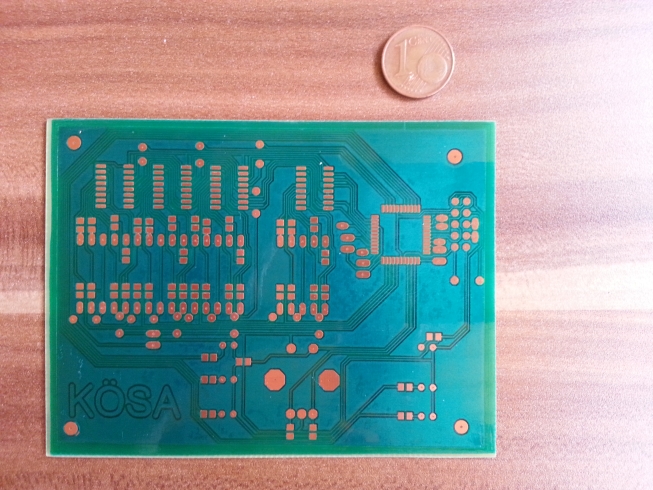

von Rudi P. (Firma: keine) (rudippunkt)
Guten Abend,
ich möchte hier mal spontan meine allererste selbstgeätze Platine
zeigen.
Bin zur Zeit noch im Aufbau meines Arbeitsplatzes.
Meine momentane Ausrüstung:
HP Laserjet P3005N (ca. 90€ bei Ebäh)
Pavo HD320 -Pro-Plus Laminator (ca.90€ bei Ebäh)
Octamex Ätzomat2000   (88€ bei Octamex)
und ein selbstgebautes Spülbecken aus einem Wasserkanister mit Anschluß
an den Ablauf vom Waschbecken. Damit man den Rest der Brühe später beim
täglichen waschen nicht im Gesicht oder sonst wo hat.
Benutzt habe ich bis dato zum Transferüben:
Overhaedfolie für Laserdrucker           Note 5
Conra.d Transferfolie                     Note 3-
Reicheltkatalogseite                     Note 3
The One Transferpapier aus China         Note 1-
Der Transfer ging mit dem Chinapapier am besten.Habe die Platine direkt
nach dem Transfer in eine Schale mit kalten Wasser gesteckt.Das Papier
läst sich dank der hervorragenden Beschichtung seidenweich und
rückstandslos abziehen.Platine wird leicht vorgeheizt und dann ein
einziges mal durch das Laminiergerät gezogen.Klappt auf anhieb.Und der
Preis ist sensationell --100 Blatt ca. 14€ inkl. Versand /war nach ca. 4
Wochen bei mir.
Conra.d Transferfolie braucht einfach zu viel Wärme, um alles an Toner
auf die Platine zu übertragen.Mit einem nicht umgebauten Laminiergerät
braucht es einfach zu viele Durchläufe bis alles auf der Platine
ist.Vorheizen der Platine hilft nur bedingt.5 Blatt kosten etwas über 5€
Die Overheadfolie hatte immer wieder Löcher im Toner, da die Folie
einfach zu glatt ist, und der Toner keinen richigen halt
findet.Durchgefallen.
10 Blatt rund 5€.
Der gute alte Reicheltkatalog macht eigentlich einen ganz guten
Eindruck,bekommt bei mir aber ein wenig Abzug,da durch das mehrmalige
durchschieben der Toner ein wenig verläuft und das ganze ein weing
matschig wird.
Da ich mein Ätzbad zu lasch angesetzt hatte (ich vermute),war die
Ätzzeit zu lang, was wiederum dazu geführt hat, das die feinen 1mil
Bahnen mit weggeätzt wurden.Habe das Bad jetzt ein wenig aufgepeppt.
Oder zumindest denke ich, das dies das Problem war. Na ja, die erste
Platine in meinem Leben.
Meine alte Digiknipse hat es leider auch nicht ganz geschafft die 1mil
Bahn besser abzulichten.In natura sieht diese viel besser aus.
Bin gerade dabei ein UV-Belichter zu bauen, dauert aber noch bis der
fertig ist.Bin mal gespannt wie das so funktioniert.
Beim Drucker kann man den Tonerauftrag bis zu 5 Stufen erhöhen.Bin mir
aber nicht ganz sicher ob mehr besser ist.Ausserdem benutze ich orginal
Toner, da der Nachkauftoner nicht richtig schwarz ist, und ich das
Gefühl habe, das dieser nicht ganz so fein ist wie der Orginale.
Das Laminiergerät kann man wohl bis auf 200 Grad Celsius
hochstellen.Habe leider kein Thermometer zum nachprüfen.
Laut Anleitung der Chinafolie ist wohl eine Temperatur von 130-150 Grad
ideal.Hat dann aber auch wohl noch mit der Durchlaufgeschwindigkeit beim
laminieren zu tun.Hab den Laminator auf höchste Temperatur gestellt.
Rudi
von TomA. (Gast)
Hallo Leute,
wenn ich mir eure Druckbilder ansehe erkenne ich, daß mein Drucker jetzt
im Rentenfähigen Alter ist.
Bei meinem ersten Versuch hat mir die dünne Ätzbrühe, wie bei Rudi, auch
die äusseren Bahnen gefressen. Sieht so aus, als wenn kräftigere Brühe
die feinen Strukturen weniger angreift (wie 0815 weiter oben schon
bemerkte).
Rudi kann mit seiner Platine recht zufrieden sein, sie ist gut gelungen
Ich habe jetzt mal einen besseren Bestückungsaufdruck gemacht, aber
dunkles Hartpapier mit schwarzem Toner ist nicht so toll zu erkennen.
Ich hoffe ihr erkennt trotzdem genug.
Habe auch ein paar Platinenstücke weiß lackiert, aber das dauert noch
bis der Lack wirklich trocken ist.
Gruß. Tom
von 0815 (Gast)
> zeigen.
Also bei dem Ergebnis als erste selbstgeätzte Platine kann der Thread ja
noch heiter werden...;-) Hättest Du nicht geschrieben, daß Du wenigstens
den Transfer schon ein paar Mal geübt hast, hätte ich es nicht geglaubt.
Denn die Ergebnisse sind anfangs üblicherweise richtig grottig!
Leider sieht man es nicht soo gut auf dem Foto: wie würdest Du das
Breitenverhältnis zwischen der (nur ausgedruckten, noch nicht
transferierten) 1- und 5-mil-Bahn bezeichnen? Kann das in etwa 1:5 sein?
Ist die 1mil-Bahn beim Druck halbwegs durchgängig?
Dieter, wir brauchen dann wohl bald ne bessere Vorlage...;-)
von 0815 (Gast)
Bei gut bewegter Ätzlösung unwahrscheinlich. Aaber evtl. ist Deine
1mil-Bahn tatsächlich so dünn, und Du nutzt auch ne 35µ-Platine? Dabei
wäre man nämlich auch bei der besten Ätzung der Welt schon sehr hart am
Limit, was Unterätzung anbetrifft. Praktisch eigentlich schon darüber
hinaus, wenn man annimmt, daß das Ätzmittel auch 2x35µ breit unter den
Toner kriecht. ist aber meist etwas weniger.
Deshalb ist das eigentlich sowieso ne Aufgabe für ne 18µ oder sogar
12µ-Platine. Evtl. versuche ich das Ganze in ein, zwei Wochen auch
nochmal, dann mit hoffentlich besserem Drucker und ner 18µ.
0815 schrieb:
Ich hab schon mal ein Fotolabor von innen gesehen. :)
Ich weiß zwar nicht wieviel 1mil in "echt" ist, aber auf dem Papier ist
zu sehen, das die Bahn durch gängig ist, und sehr "homogen" aussieht.
Dank dem Chinapapier würde ich sagen.Und der Drucker macht vermutlich
noch recht viel aus.In Linux kann man die Sättigung noch zusätzlich in %
einstellen.Weis natürlich nicht in wie weit sich der Drucker damit
manipulieren lässt.Wie schon gesagt, glaube nicht das mehr unbedingt
besser ist.
Den ich denke, das man eine so feine Bahn nicht wesentlich besser auf
Papier bekommt.
Rudi
von Lutz H. (luhe)
Jetzt bin ich glücklich, es war am Drucker im Menü einzustellen.
Nachdem ich REt aus geschaltet habe (ist eine Druckverbesserung),  sehe
ich diese nicht mehr.
Ja 35µ-Platine.
War ausserdem B-Ware zum Testen. Ebäh- 2 Kilo für 5€.
Der Druck ist wirklich sehr fein.Ähnlich wie mein Haar.Hab das mal
daneben gelegt.Kommt ganz gut hin.
Es kann auch noch sein, das der Schleifklotz, den ich benutzt habe die
Sache noch verbessert hat.
Ist aus dem Baumarkt.So ein etwas größerer brauner mit zwei Seiten -fein
und grob.Hatte mit Schleifpapier und Wolle experimentiert, klappte aber
nicht so gut wie mit dem Klotz.
Rudi
RET ist für die 45 Grad Winkel.Verfeinert die "Treppen".Hatte ich auch
mal ausgeschaltet.Drucker aber jetzt wieder mit.Ist einfach besser.
Rudi
von 0815 (Gast)
Also das klingt sehr interessant, danke! Schon der zweite HP, der sehr
gut abschneidet. Bin dann mal auf Dieters Tests mit seinen
1200dpi-Druckern gespannt.
Denke nämlich, daß hier ungefähr die Hälfte aller noch vorhandenen
Fehler schon die Ursachen im Druck haben. Oder anders gesagt: würde mich
gern mal an ner wahrhaftigen 1-mil-Linie versuchen, die aber seitens des
Druckers auch halbwegs ansehnlich aussieht.

Der HP P3005N hat auch eine Auflösung von 1200 dpi.Es gibt die
Einstellungen:
600 dpi
1200 fastRes
1200 ProRes
Ich denke es hat wirklich etwas im RET zu tun, das der Druck "gut" ist.
Ich habe mal aus scherz meinen alten Tintenstrahldrucker genommen, und
Ergebnis ist..... es gibt anscheinend auch eckige Räder...... .
Es scheint wirklich viel mit dem Ausgangsmaterial zu tun zu haben
-Drucker und Papier.Frei nach dem Motto schlechter Anfang, schlechtes
Ende.
Rudi

von 0815 (Gast)
Rudi P. schrieb:
> RET
Ist das ein Zusatzprogramm? Habe meine Drucker lediglich (unter Win7x64)
installiert, und gut..
0815 schrieb:
> Rudi P. schrieb:
>> RET
Ist eine Drucker interne Einstellung.So weit ich weiß ist RET nur HP
Druckern vorbehalten.
Den Orginaltreiber solltest Du schon installieren.Habe bei meinem
Drucker zusätzlich auch noch ein Firmwareupdate gemacht.Gefühlt ist der
Druck dadurch noch besser geworden, wobei ich glaube das nicht mehr
soviel Toner aufgetragen wird.
Was ja auch durchaus sein kann, denn der P3005N ist ein Bürogerät.
Rudi

von Lutz H. (luhe)
Das sind Druckoptionen.

Ich ätze schon seit ner Weile nicht mehr selber weil zu aufwändig. Daher
gibts von mir auch keine Fotos von obigem Muster, sondern von einer
älteren, mit Flussmittel versifften Platine die seit ein paar Jahren
ungenutzt im Schrank vor sich hin oxidiert. (Grundsätzlich gabs aber
keine Brücken zwischen den IC-Pins.)
Die Leiterbahnen sind 0.254mm breit - Objektmikrometer hab ich keinen
hier, daher liegt zum Vergleich ein 0.28mm Fädeldraht mit im Bild.
Ist mit Tonertransfer und einem gepimpten Laminator fabriziert - Drucker
war entweder ein OKI 14ex oder ein B4600er.
Transferpapier war HP Everyday Photo Paper 170g/m². Nach dem
Laminator-Durchgang hab ich die Platine mit dem Papier 1h in
Seifenwasser gelegt, dadurch hat sich das Papier selbständig gelöst und
der Toner ist auf dem Kupfer geblieben. Platine hatte ich zuvor entweder
nur mit Aceton gesäubert, oder mit einem Küchenschwamm (schwarze Seite)
die Oxidschicht abgerubbelt.
von 0815 (Gast)
Rudi P. schrieb:
> Könnte mir vorstellen, das es bei dem, was wir hier machen wirklich auf
> das Quäntchen in der Qualität ankommt.
So ist es ganz bestimmt. Und so geht es auch bei jedem einzelnen
Arbeitsschritt weiter. Man kann vieles mit einfacheren Dingen bzw.
Praktiken fast genauso gut machen. Aber eben nur fast, und am Ende
summieren sich die kleinen Fehler.
von 0815 (Gast)
Sieht gut aus.  War der Laminator nur temperaturerhöht, oder auch
langsamer laufend? Oft bringen nämlich die Langsamläufer die besten
Ergebnisse.
von tonertyp (Gast)
0815 schrieb:
> Ergebnisse.
Nur temperaturerhöht. Ist ein alter ML-239L von Conrad, gibts wohl nicht
mehr. Der hatte sowieso Sensor+Komparator statt Bimetall drin, hab nur
den Referenzwiderstand am Komparator getauscht und noch eine LED
drangemacht die anzeigt wenn er heizt. Dadurch sieht man dann auch wenn
er auf Solltemperatur ist.
Ätzbad war übrigens sehr suboptimal: NaPS nur mit Aquariumsprudlern und
Aquariumheizer. Kann also kaum mehr als 30°C gehabt haben. Ätzzeit hatte
ich immer nach Gefühl gemacht. Mit heller Taschenlampe reingeleuchtet
und geguckt wie es dem Kupfer so geht.
von 0815 (Gast)
Langsames Ätzen ist eigentlich nicht soo das Problem, solange es
sprudelt. Langsame Ätzung in die Tiefe bedeutet ja auch langsame
Unterätzung, und umgekehrt. Schlechter ist ne Schalenätzung, bei der
einige Bereiche generell stärker ätzen, während dann noch deutlich
länger auf andere Bereiche gewartet werden muss.
von tonertyp (Gast)
Ja, Platine vertikal und Strömung im Ätzmittel ist für ein gleichmäßiges
Ergebnis auf jeden Fall hilfreich.

Dazu vielleicht doch noch mal ganz kurz. Wenn eure Drucker echt 1mil,
also ca. 25,4µm schaffen sollten (und der Transfer diese Linie kaum oder
gar nicht verbreitert), dann dürfte es mit ner 35µ-Platine doch schon
unmöglich sein. Zumindest wäre dann der Toner aufgrund der Unterätzung
schon ab, und es stünde allenfalls noch etwas restliches Kupfer da.
So ganz grob übern Daumen ist ne übliche Unterätzung ja etwa 2/3 so
breit, wie das Kupfer der Platine dick ist. Damit wäre ne 35µ einfach
nicht mehr möglich, da die Unterätzung ja von beiden Seiten erfolgt.
1mil wird ggf. mit ner 18µ-Platine schon fast knapp.
von ex3055 (Gast)
Da habt ihr noch eines. Methusalem HP4M+.
Standardbuegeleisen 'Kurz vor Leinen' ca 200Grad, bei 200 schaltet es ab
bei ca170 wieder ein. 30 Sekunden, Papier steinalter Rest Tektronix
Phaser200 :) (aber eh nicht empfehlenswert, Abloesung im Wasser dauert
wirklich ewig) Zwischen dem Buegeleisen und dem Druck lege ich immer ein
Blatt Klopapier, das passt von der Groesse und sorgt fuer eine
gleichmaessigere Druckverteilung.
Hat ein paar Macken, werde es sicher nicht aetzen.
Im Prinzip geht es, nur tut man sich wohl selbst einen Gefallen sich auf
die Parts zu beschraenken die wirklich gelingen.
von TomA. (Gast)
Hurra, ich bin nicht der einzige Bügeleisenschwinger :)
Wie sagte meine Mutter immer: Mit erlesenen Zutaten kann jeder kochen -
die Kunst besteht darin aus alltäglichen Dingen etwas Gutes
zuzubereiten.
Und ich finde das ex3055 etwas Gutes zubereitet hat. Eine normale
Platine, in Standard oder SMD, ist damit problemlos zu schaffen.
Da soll noch einer behaupten Tonertransfer ist schwierig oder liefert
keine guten Resultate. Bravo!
von 0815 (Gast)
Doch, doch, sieht gut aus. Allerdings nicht fertig geätzt, das gibt
Punktabzug  ;-)
Das mit Küchenpapier oder Klopapier mach ich auch so, sogar mehrere
Lagen.
Hast Du die Platine vorm Transfer angeätzt? Das Kupfer sieht irgendwie
wellig aus.
von ex3055 (Gast)
0815 schrieb:
> irgendwie wellig aus.
Das ist Hartpapier so ganz Glatt ist die wohl eh nicht.
Licht kommt von der Seite, Stahlwolle unter Wasser paarmal rauf paar mal
runter (riefenfrei!), bischen Aceton drauf mit einem Tuch fettfrei
rubblen.
Die 'optischen Wellen' also das Muster welches die Wasserflecken
zeichnen, Oben und unterhalb , werden einfach der Temperaturverteilung
des untergeleten Wellkarton entsprechen, aber das meintest du wohl
nicht...
von 0815 (Gast)
> nicht...
Nein, das war tatsächlich nicht gemeint, hatte mich aber auch drüber
gewundert. Dachte da eher an die Form der Bügeleisen-Spitze...;-)
Stimmt schon, das Kupfer hat manchmal eine gewisse Struktur. So deutlich
hatte ich es aber noch nie gesehen.
Hallo ihr Sockenbügler :-)
(ist der reine Frust, weil ich als "Belichter" immer noch alleine hier
unterwegs bin ...)
Anbei die Bilder von den beiden Druckern - Kyocera FS-1030D (nicht
...1020...) und Lexmark T654DN.
Es ist recht gut zu erkennen, dass beide nahe 1mil auflösen - der
Kyocera aber, was die Schwärzung angeht, deutlich vorne liegt (obwohl
älter und billiger - oder gerade wegen billiger?). Parallel auf Folie
gedruckt für später ...
Damit es nicht so langweilig ist habe ich mal beide auf die Schnelle
belichtet (mit meiner Standard-Belichtungszeit 2:15 Min.) und in meinem
leider schon mittelschwer verbrauchten Ätzbad geätzt. Habe etwas früh
aufgehört, da ich die feinen Bahnen wenigstens noch sehen wollte. Man
sieht den Unterschied sehr deutlich - ich würde in jedem Fall den
Kyocera vorziehen. Der farbliche Unterschied bei den Durchlicht-Fotos
liegt am Weißabgleich - beim 2. bin ich kurz weggerutscht und der
Weißabgleich hat sich anders entschieden ...
Haut mich ... :-)
von Lutz H. (luhe)
Aber wie sieht denn dass aus?
Sowas geht  nur mit Film :.)
Wo könnten diese Schatten herkommen? (Lexmark)
Glückwunsch
Nö, habe noch nie mit Film gearbeitet. Ich nutze 3M Overhead-Folie (PP
2500) seit einigen Jahren. Habe mir vor "Ur-Zeiten" mal einen 100er-Pack
gekauft (so viele Platinen habe ich noch nicht belichtet ...) - da sind
immer noch ca. 20 Stück drin.
Habe ja geschrieben, dass der Lexmark meiner Meinung nach deutlich
schlechter  ist. Mit dem Kyocera, etwas mehr Sorgfalt und guter
"Ätzbrühe" sollten sich wirklich gute Ergebnisse erzielen lassen.
von Robin (Gast)
Von der Auflösung (Hersteller angaben) sollte der Lexmark (1200x1200)
dem kyocera (1800x600) überlegen sein. Hast du evtl die Bilder
vertauscht oder die Qualität nicht auf maximum eingestellt?
Habe das Testbild gerade durch meinen Samsung ML-1675 (1200x1200)
gejagt. Auf normalem Papier, zuerst habe ich die qualitätseinstellung
nicht gefunden und bei mir sind auch die TQFP pins zusammen gehangen,
mit hoher Qualität sind sie dann schön auseinander. Ob die 1mil wirklich
1 mil sind, wage ich zu bezweifeln, aber deutlich kleiner als die 5 mil
sind sie alle mal.
Ätzen kann ich leider nicht, da ich in meiner Studentenbude Sitze und
die Ätzanlage bei meinen Eltern steht.
Vielleicht komm ich nächstes Wochende dazu, dann einmal belichtet und
einmal gebügelt. Nur ist mein Basismaterial schon etwas überlagert, da
werd ich mir wohl erst neues holen müssen um vernünftige ergebnisse
vorweisen zu können.
PS.: braucht man im hobbybereich überhaupt Leiterbahnen, kleiner 6 mil?
Nein, sicher nicht. Ich habe bei beiden Druckern mit maximaler Auflösung
(kann man beim Lexmark sogar direkt auf 1200 x 1200 einstellen) und
optimaler Schwärzung gearbeitet.
von 0815 (Gast)
Also die Platine vom Kyocera sieht sehr einwandfrei aus. Gut denkbar,
daß die 1mil-Bahnen bei ner 18µ-Platine komplett durchgängig wären.
Hätte ich ohne Film und mit Streulicht so nicht hinbekommen, Hut ab!
Beim Lexmark sieht man, daß es tatsächlich an der Schwärze fehlt, siehe
doch gleich auch so einige kleine Löcherchen im Kupfer.
Auch sieht die 1mil-Bahn beim Kyocera schön satt und "stabil" aus,
während sie beim Lexmark schon im Ausdruck Unterbrechungen zeigt.
Dieter, Du hast die Belichter rehabilitiert, wenn auch bisher ganz
alleine...;-)
> alleine...;-)
Törrööö :-)
Streulicht - ja, halt ein zum Belichter umgebauter Scanner mit 4 Röhren.
Aber durch die "nahe Vakuum-Pressung" liegt der Toner sehr dicht und
gleichmässig auf dem - 5 µm dünnen - Foto-Resist auf. Das trägt sicher
zur recht guten Belichtung bzw. Abdeckung bei.
Ich muss dazu sagen, dass mein Heim-Drucker (Samsung neueren Modells)
auch nicht an die Schwärzung des Kyocera herankommt (den werde ich jetzt
immer nutzen :-))

in der erzielbaren Qualität sind sie vergleichbar.
Mit doppelseitigen Platinen habe ich wenig Erfahrung, ich scheue den
Aufwand und mache lieber einseitig mit Brücken. Ich denke aber auch da
sind beide Methoden vergleichbar. Was mir aber beim Transfer mit
Geschenkpapier aufgefallen ist, der Bestückungsaufdruck paßt nicht exakt
zum Layout. Wie das bei gestrichenem Papier aussieht weiß ich nicht,
beim belichten ist es sicher kein Problem. Für doppelseitige Platinen
bedeutet das, sie nicht nacheinander, sonder gleichzeitig zu
transferieren.
Ich verstehe die Belichter auch nicht, das ist hier doch keine Prüfung
bei der man durchfallen kann. Es geht doch nur um den Vergleich um die
brauchbarkeit der Methoden zu ermitteln?
Zur Not müssen wir selbst mal wieder belichten, das Equipment habe ich
ja noch. Mir fehlt nur das beschichtete Basismaterial.
Da fällt mir ein, ich habe ja belichtetes Material. Aber das ist eine
ganz andere Liga - es ist Lötstoplaminat. Ich lege mal ein Bild bei. Ist
ein Adapter für nen ATMega128 auf 2,54er Raster. Kupfer gebügelt,
Lötstop belichtet, entwickelt und gehärtet.
von 0815 (Gast)
> Mehrfach-Layer halte ich für kaum möglich.
Sagen wir mal: aufwändiger. Aber eher nur durch die Dukos. Stichwort:
Transferpresse! (bekomme damit Laminate problemlos und auch bombenfest
verpresst, auch wenn es die Industrie besser kann) ;-)
Natürlich mach ich dennoch keine Multilayer, viel zu viel Aufwand...
> zum Layout.
Das liegt oft am Drucker. Bei meinem Billig-Samsung z.B. ist der Verzug
ganz enorm, selbst wenn man die Blätter "vorglüht". Wenn man zwei
Ausdrucke vergleicht, sieht man richtig, wie verbogen die sind. Nicht
etwa kleiner oder größer, sondern völlig verzerrt. Beim
Phaser-Monsterdrucker gibt's das überhaupt nicht, hier hab´ ich selbst
für größere SMD-Platinen und deren Schablonen noch nie die Blätter leer
durchlaufen lassen müssen. Bestimmt schrumpfen die Blätter da auch, aber
wenn dann gleichmäßig.
Irgendwer hatte vorhin auch einen Laser mit single-pass-Technik hier
erwähnt, vielleicht kann der den geringen Verzug bestätigen?
von 0815 (Gast)
TomA. schrieb:
> Der Drucker und das ätzen bestimmen
> die Grenzen, nicht die Methode Belichten oder Transfer
Bei Punktlicht ja. Mit Streulicht fehlen Dieter bei der angenommenen
25,4µ-Bahn und 5µ Lack schon min. 10µm. Ganz sicher. Und mehr, denn er
kann ja schlecht exakt nur auf die Sekunde genau belichten.
Klar ist das wenig, aber es ist ein Unterschied. Und wir Transferierer
werden es nie ganz hinbekommen, die 25,µm breite Bahn nicht ein wenig zu
verbreitern. Nicht vom Laser her gesehen, sondern vom Transfer.
Wir haben dann wenigstens die Unterätzung als Freund...;-)
Bei der 1mil-Bahn kann man das alles nicht mehr ganz vernachlässigen.

>0815 schrieb.....
Wo er recht hat, hat er recht! Aber diese feinen Bahnen braucht man eher
selten bis gar nicht. Für die meisten Selbstätzer dürfte die Untergrenze
bei 5-10mil liegen. Dafür sind beide Verfahren gut geeignet. Die
feineren Bahnen sind "sportlicher Ehrgeiz" und austesten der Grenzen.
Wenn mein neuer Drucker kommt werde ich ein paar Tests machen. Werde
auch versuchen eine Platine zu belichten. Die schwarze Kiste mit der
weißen Frontplatte im Bestückungsdruck Thread ist ein UV-Belichter mit
LED's. Den Habe ich so konstruiert, daß er möglichst wenig Streulicht
produziert. Daher kommt auch seine ungewöhnliche Form, er ist nicht
Flach und breit, sondern hoch und schmal. Am Boden der Kiste sitzen
viele UV-Leds mit einem engen Abstrahlwinkel von 20 oder 25°, weiß es
gar nicht mehr. Ihre Position und den Abstand nach oben habe ich so
berechnet, daß sich an jeden Punkt der Glasplatte zwei Lichtkegel
überschneiden. Wenn ich ein Papier drauf lege, ist das sichtbare Licht
sehr gleichmäßig. Da UV durch die gleiche Linse geht sollte das auch für
dieses Licht zutreffen. Die Kiste ist innen mit schwarzen Filz bespannt,
der hoffentlich das letzte Streulicht schluckt. Als LED's habe ich 2
Stränge zu je 90 Stück in Reihe drin, direkt am gleichgerichteten
Lichtnetz. Das ergiebt 2 mal 6 Watt, was durch die Richtwirkung völlig
ausreicht. Den Timer kann ich Sekundengenau einstellen.
Habe bis jetzt nur das Lötstoplaminat damit belichtet und gehärtet. Bei
einem Layout könnte ich gleich testen, ob er die Erwartungen wirklich
erfüllt. Jetzt bestelle ich mir doch beschichtetes Basismaterial und
probiere das dann aus.
Gruß. Tom
von 0815 (Gast)
> produziert.
Dein "Punktlicht" strahlt dann also nur ca. 20-25° unter die Vorlage.
Kann man gelten lassen. Weit besser als Röhren mit Reflektoren direkt
unter der Platine, klar. Die leuchten ja bis knapp 90° unter die
Vorlage!
Bei einer sehr guten Seite, www.microchemicals.com wurde sowas mal bei
Lithographie genauer betrachtet. Dort wurde auch beschrieben, daß das
Streulicht mehrfach an den Grenzflächen des Lacks hin- und herspiegelte,
und damit sehr tief in den Lack eindringt. Falls das auch hier zutrifft,
wäre ne echte 1mil mit Röhren unter der Platine fast unmöglich.

von Andreas K. (necromancer1982)
hier also nun auch Fotos der PCB meines letzten Projektes.
Ich arbeite seit mehreren Jahren erfolgreich mit der Belichtungsmethode.
Dabei hat sich für mich das Ausdrucken des Layouts mit Laserdrucker auf
Standard-Druckerpapier, transparentmachen mittels nativem (ganz wichtig
;-) ) Olivenöl und Belichten mittels selbst gebautem 6-Röhren-Belicheter
bewährt.
Geätzt wurde anschließend mit Natriumpersulfat im Schüttelbad.
Meine neue Ätzküvette kommt erst beim nächsten Projekt zum Einsatz.
Die Leiterzüge sind 9 mil breit. Das "feinste" Bauteil ist ein TQFP-44.
Nach einigem "Spielen" mit den Belichtungs-, Entwicklungs- und
Ätzparametern ist mittlerweile selbst die PCB-Outline (Breite unbekannt,
da noch nie nachgemessen) welche in Eagle mit 0 mil gezeichnet wurde,
scharf und ohne Unterbrechungen.
Gruß Andreas

Hallo Leute,
ich habe mein Mikroskop gesucht und dabei eine Schachtel alter, mit
Positiv-20, selbstbeschichteter Platinen gefunden. So kann ich einen
Handschuh für Belichter in den Ring werfen - allerdings in keiner
besonderen Qualität, die Platinen haben Staub in der Schicht und die
Schichtdicke ist arg unterschiedlich. Aber egal, ich habe die
Arbeitsschritte dokumentiert und gebe sie hier als kleines "How To"
wieder. Für die, welche gerne mitmachen würden, aber nicht wissen wie
sie anfangen sollen.
Also: als erstes habe ich mir eine Testvorlage gemacht und auf meinem
Laserdrucker ausgedruckt. Die Vorlage ist recht lichtdurchlässig und muß
erst mal Verdichtet werden. Das Bild Verdichtet.jpg zeigt unten eine
Vorlage vor und oben eine Vorlage nach dem Verdichten. Verdichtet habe
ich in einer Blechkeksdose mit einem Wattebausch Pinselreiniger und
Aceton. Der Unterschied ist trotz der Bildunschärfe deutlich zu
erkennen. Bei Tintenstrahldruckern funktioniert das verdichten nicht!!!!
2. Habe ich mir eine Abdeckung aus Alufolie auf die Glasplatte des
Belichters gelegt (Bild Alumaske.JPG)
3. Dann die verdichtete Testvorlage auf einen Streifen beschichtetes
Material geklebt. Zum kleben verwende ich Malerkrep aus dem Baumarkt,
das geht schön wieder ab. Mein Teststreifen hat eine Zeiteinteilung von
30Sekunden bis 300Sekunden in 30 Sekunden Schritten. Die Platine lege
ich nun so auf die Alumaske, daß nur der 300 Sekunden-Abschnitt
herausragt und belichtet werden kann (er braucht schließlich am längsten
Licht) Bild TestStrip1.JPG. Dann wird für 30 Sekunden belichtet. Nun die
Platine einen Abschnitt weiter über die Maske schieben (300 & 270
Sekunden werden belichtet). Dann den nächsten Abschnitt und so weiter,
bis auch der 30 Sekunden-Abschnitt belichtet ist (Bild TestStrip2.JPG).
4. Wenn der ganze Strip belichtet ist, lasse ich ihn 15 Minuten ruhen
(gebt den Prozessen die Zeit die sie brauchen). In dieser Zeit habe ich
mir den Entwickler angesetzt (Die Rezepturen findet ihr in anderen
Threads, ich möchte das hier kurz halten).
5. Nach den 15 Minuten wird die Platine entwickelt, den richtigen
Zeitpunkt erkennt ihr am Zustand der Beschichtung. Im Bild
TestPlatine1.JPG ist das Ergebnis zu sehen und weil es etwas unscharf
ist habe ich die beiden Hälften einzeln abgebildet Bilder TestPlatine2 &
3.JPG.
Wie auf TestPlatine3.JPG schön zu sehen ist - 30Sekunden ist zu wenig,
120 Sekunden ist zu viel, eigentlich ist 90 Sekunden schon zu viel -
optimal ist 45 - 60Sekunden. Dieser Test muß nicht vor jeder Platine neu
gemacht werden, hat man die Zeit einmal ermittelt kann man sie benutzen,
solange sich am Basismaterial und den Gerätschaften nichts ändert.
6. Nun können wir daran gehen die gewünschte Platine zu belichten. Dazu
klebe ich die Vorlage (Bild Vorlage.JPG), mit der bedruckten Seite zur
Platine, auf diese (Bild Belichten.JPG). Dann mit der Vorlage zum Licht
in den Belichter legen und mit der vorher festgestellten Zeit belichten.
Dann wieder entwickeln und ätzen. Meine Machwerke sind in den Bildern
Platine1 - 3.JPG zu bewundern.
Nun zurück zum Thema:
Platine1.JPG und Platine2.JPG zeigen die gleiche Platine aus
unterschiedlichen Winkeln. Als ich sie mir genauer angeschaut habe,
bemerkte ich daß ich die Vorlage falsch aufgelegt hatte (die bedruckte
Seite weg von der Platine), erkennbar am nicht gespiegelten Bild. Also
habe ich noch ein Reststück belichtet (Platine3.JPG). Und siehe da, kaum
ein Unterschied bei den dünnen Bahnen. Dies zeigt mir, daß mein
Belichter tatsächlich mit sehr wenig Streulicht arbeitet  Aber genug für
jetzt, der Text ist lang genug.
Gruß. Tom
von TomA. (Gast)
Da mache ich mir so viel Arbeit und währenddessen kommt endlich ein
Belichter :)
Der Trick mit dem Öl ist mir neu, hatte früher mal so ein
Pausklar-Spray, das hatte gut funktioniert. Die Platine spricht für das
Öl. Sollte ich nochmal belichten, probiere ich das auch. Danke.

Also musste ich mein Stereo-Mikroskop aktivieren um mir das Ganze mal in
Ruhe anzuschauen. Bilder kann ich leider keine einstellen, da ich keinen
Video-/Photo-Adapter dafür habe.
Ich habe zwar nicht mehr die Platine nach Belichtung und Entwicklung
vorliegen - aber ich habe die Photo-Resist-Schicht nach dem Ätzen nicht
abgemacht und das erlaubt auch schon eine halbwegs vernünftige
Untersuchung.
1. Untersuchung der Folie
Die "nahe 1mil"-Leiterbahn sieht (eigentlich wie erwartet) nicht hübsch
gleichmässig und durchgängig aus. Es gibt dickere und dünnere Stellen,
sogar viele Stellen ohne jeden Toner-Partikel.
Fazit:
Trotz möglicherweise 1200 dpi Auflösung komplett ungeeignet für 1 mil
2. Untersuchung der Platine
Ich habe die Folie leicht verschoben auf die Platine gelegt. Die Ätzung
folgt recht genau der "Linie" auf der Folie mit breiteren und dünneren
und leeren Abschnitten.
Allerdings ist die 1 mil Linie auf der Platine nur noch etwa 1/2 so dünn
wie die Toner-Linie auf der Folie. Bei den dickeren Linien kann ich
keinen "sehbaren" Unterschied erkennen.
Wenn ich mir die Fotos der belichteten Platine (nach dem Ätzen - habe
ich eingestellt) anschaue entsprechen diese recht genau den Linien auf
der Folie.
Fazit:
Ich glaube nicht (ja, Glauben heißt nicht Wissen), dass die Belichtung
das Problem für die "verschwindende 1 mil Linie" ist. Ich gehe davon
aus, dass die Unterätzung (24,5 µm Linienbreite bei 35 µm Schichtdicke)
in Verbindung mit der ungleichmässigen Linie und dem "laschen" Ätzbad
und damit der relativ langen Ätzzeit ursächlich sind.
Mit einer sehr guten Vorlage (Film ?) und einer schnellen und präzisen
Ätzung halte ich 1 mil (nicht praktisch aber sportlich) für möglich
(wenn man bei der Belichtung ein paar Prozent zugibt).
1/1000 mm werden wir mit beiden Verfahren nicht erreichen (das wären
ungefähr 1/25tel mil)...
Die "Unterlichtung" (neue Wortschöpfung) sehe ich nicht ganz so
kritisch. Die Belichtung ist (hoffentlich durch Belichtungsreihen)
darauf abgestimmt, dass der Foto-Resist auf den nicht abgedeckten
Flächen vollkommen entfernt werden kann (durch die Entwicklung).
Überall, wo das nicht geht (z.B. teilweise belichtet durch
"Unterlichtung") wird nicht geätzt.
Die genannten 90 Grad "Unterlichtung" scheinen mir etwas übertrieben :-)
zumal da nur noch ein Bruchteil der Energie ankommt, welche nötig ist um
das Foto-Resist "entwickelbar" zu machen.
Möglicherweise ergeben Punktlichtquellen "schärfere" Kanten - bei
relativ geringem Abstand zur belichteten Platine ergeben sich aber ganz
andere Probleme (-> Schattenwurf am Morgen/Abend). Ich glaube nicht,
dass z. B. Bungard  Röhren-Belichter verkauft, weil diese zu schlechten
Belichtungs-Ergebnissen führen ...
Übrigens muss man, wenn man die Brechung und Reflektion in der 5 µm
"dicken" Foto-Resist-Schicht betrachtet auch die Brechung und Reflektion
in der Glasplatte und der Folie / Film darüber berücksichtigen. Ich
denke, "da geht mehr" :-). Das gilt auch für die Punktlicht-Quelle,
zumal auch da Streulicht entsteht - oder sind die LED's einzeln mit
aufgesteckten Röhren versehen :-)
Ich stehe immer noch zu meiner (hier gewonnenen) Aussage:
Kein großer Unterschied, es gibt Vor-und Nachteile jeder Methode. Beide
bringen - bei gleicher Technologie (Drucker und Ätzbad) - vergleichbare
Ergebnisse.

Klar bedeutet Punktlicht normalerweise eine einzige winzige Lichtquelle,
die meist recht weit weg ist, damit die Intensität auf ner normalen
Platinengröße überall halbwegs gleichbleibend ist. Tom hat zwar etliche
LEDs, aber die strahlen zu 95% in die gleiche Richtung. Nur
seitenversetzt. Für Deine gedachte durchsichtige Linie würde das
bedeuten, Du sieht sie wieder absolut gleich hell, bis Du von 25°
Schräge guckst. genau ab dort nimmt die Helligkeit sofort drastisch ab,
und zwar um diese (geschätzten) 95%. Weil Du dann durch die Linie zwar
auch noch andere LEDs siehst, aber deren Strahlkegel reicht nicht mehr
bis zur Linie! durch die Linie siehst Du dann nur noch schwach
erleuchtete, klare LED-Linsen.
Aber auch Tom muss bei seinem Belichter noch Spiegelungen befürchten.
Zwar sind diese bei ihm deutlich steiler, aber unbekannt ist praktisch,
in wie weit der Fotolack für UV-Strahlung durchlässig ist. Das sind
sicher nicht nur 5µ, sondern gern z.B. 50µ. Bei ihm kann das UV-licht
aber trotz mehrerer Spiegelungen bei weitem nicht so stark unter die
Vorlage dringen wie bei Streulicht.
Ich weiß, das klingt alles noch viel mehr nach Mr. Spock, aber das sind
real stattfindende Gegebenheiten, die wir bei Deinem (selbst
ausgesuchten, recht anspruchsvollen ;-) Testlayout nicht mehr
vernachlässigen können.
Kannst wirklich davon ausgehen, daß es schon ähnlich viel ausmacht wie
die Unterätzung aufgrund der Kupferstärke.
Selbst bei normalen, kleineren Strukturgrößen bevorzugen viele Belichter
schon  Punktlicht. Denn nur damit bleiben die Dimensionen nach dem
Belichten nahezu 100% konstant. Bei 1mil wird die Unterlichtung langsam
dramatisch.
Würden wir sagen: Streulicht ging doch immer gut, könnten wir auch
sagen: 35µ gingen doch immer gut... Dann könnte man auch sagen: ooch, es
ist zwar ein Testlayout, aber bloß keine Umstände damit...;-)
Ob man solche Auflösungen tatsächlich braucht, stellt sich in einem
anderen Thread. Hier geht es darum, was man schafft. Und vor allem, wie
man es schafft ;-)

von Guido B. (guido-b)
als sehr langjähriger "Belichter" muss ich 0815 teilweise recht
geben. Der Röhrenbelichter wird ja so optimiert, dass jeweils
zwischen 2 Röhren die Intensität genausogroß ist, wie direkt über
einer Röhre. Dann fällt hier das Licht aber unter 45° ein. Es
kommt noch schrägeres Licht von der jeweils 3. Röhre dazu und die
Röhren selbst sind Flächenstrahler, was die Problematik nicht
reduziert.
Etwas Abhilfe schafft ein Streuer direkt unter der Folie, ich verwende
hierzu dickes Transparentpapier. Besser ist hier der LED-Belichter,
da der Abstrahlwinkel viel kleiner ist. Dieter ist mit seinem
Direktbelichter natürlich noch mal eine riesen Nummer besser.
Leider kann ich jetzt kein Probeexemplar liefern, weil nach Umzug die
Geräte noch verpackt sind. Ich werde aber demnächst von Röhre auf
LED umsteigen und möchte anschließend auch zum Direktbelichter.
Grüße, Guido
von 0815 (Gast)
Guido B. schrieb:
> Es
> reduziert.
Genau so ist es. Und noch stärker. Das Licht "fällt" aus der
Belichter-Scheibe wirklich nicht annähernd gerichtet aus, sondern fast
vollständig ungerichtet. Einfacher gesagt ist ein Belichter die
Lichtquelle im ganzen Haus, die am schwierigsten überhaupt einen
Schatten werfen kann. Man muss dazu schon extrem nah an die
Schattenquelle ran.
Das Licht kommt tatsächlich aus allen Richtungen. Und zwar schaue man
mal nur mit einem Auge rein, und decke die Röhren mit je einem Stück
Platinenmaterial o.ä. ab, so daß man diese gerade eben nicht sieht. Dann
wird man immer noch sehr ordentlich geblendet. All die Reflektionen im
Kasten führen dazu. Spätestens diese sorgen auch für Lichtstrahlen von
knapp 90° abseits der Senkrechten.
Gäbe übrigens einen leichten Test, wieviel Streulicht denn tatsächlich
vorhanden ist. Man stelle ein kleines (natürlich nur kleines) Stück
Fotomaterial senkrecht auf die Platte, z.B. über die rechte Röhre,
während die Fotoschicht natürlich die anderen Röhren "sieht". Dann
vergleiche man die nötige Belichtungszeit mal mit der einer liegenden
Platine. Die Zeit wird nahezu gleich sein, wenn nicht völlig identisch.
Etwas länger könnte es dauern, weil dieser Platine die Hälfte der
Strahlung der Röhre fehlt, über der sie steht. Noch weiter rechts könnte
der Test aber schon wieder ungenauer werden, weil man halt generell aus
dem Lichtfeld des Belichters rückt.
Bei Toms Belichter wäre die Belichtungszeit einer solchen stehenden
Platine erheblich größer als sonst (z.b. 5fach?). obwohl auch er etliche
Lichtquellen hat.
Steht diese Platine direkt über ner echten Punktlichtquelle, wird sie

von TomA. (Gast)
Hallo Leute,
jetzt finde ich auch die Zeit ein wenig beizutragen. Zum Thema Licht
möchte ich Fred Fesl zitieren: Was passiert, wenn das Licht schräg ins
Wasser fällt?
Es geht aus!
Aber im ernst, wir können das doch ausprobieren. Wir nehmen die
Belichtungsvorlage, schneiden sie in der Mitte durch und legen die eine
Hälfte mit dem Toner zum Kupfer und die andere Hälfte mit dem Toner zum
Glas auf den Belichter. Durch die gleichen Bedingungen stammen
Unterschiede vom Belichter. Das ganze mal mit einem LED- und mal mit
einem Röhren-Belichter. Ich habe beide Belichter, aber kein vernünftiges
Basismaterial und keinen vernünftigen Drucker. Der Drucker ist bereits
bestellt, eine beschichtete Platine besorgen ist auch nicht schwer. Aber
soll ich das tun? Ich bin doch glühender Verfechter der Transfermethode.
Das wäre eigentlich die Aufgabe für einen Belichter.
Bei meinen schlampigen Platinen des vorigen Versuchs läßt sich
diesbezüglich keine Aussage treffen.
Ich habe im Moment viel um die Ohren, werde den Thread verfolgen und
mich melden, wenn es was Neues gibt.
Gruß. Tom
von 0815 (Gast)
TomA. schrieb:
> Wir nehmen die
Wäre der Standardtest. Hier kann man aber noch nicht abschätzen, wie
ungerichtet das Licht bereits aus dem Belichter tritt. Denn bei dem Test
hat man ja zusätzlich die unbekannte Anzahl der Spiegelungen sowohl im
Lack, aber noch stärker auch in der Folie (dicker, durchsichtiger).
Denke, der Test mit nem Streifen Fotomaterial, das seitlich auf der
Belichter-Glasplatte steht, würde zunächst besser klären, wie extrem
ungerichtet das Streulicht ist. Evtl. kann man so später sogar mit
Dieters Film und der tatsächlichen "Unterlichtung" näherungsweise
errechnen, wie drastisch oder auch nicht Spiegelungen im Fotolack sind.
Hat man beispielsweise bis volle 90° Streulicht festgestellt (meine
Vermutung), aber die "Unterlichtung" betrifft dennoch nur je Seite ca.
5µ, könnte man Spiegelungen im Lack ausschließen bzw. vernachlässigen.
Übrigens sind 5µ für Fotolack noch sehr wenig. Da sehe man sich mal z.B.
diese Foto-Laminate von der Rolle an, die sind richtig dick.
Vergleichsweise würde ich denen 20-40µ zuschreiben. Nach deren
Entwicklung sieht und fühlt man da ähnlich starke Flanken, wie z.B. bei
35µ Kupfer.
von ex3055 (Gast)
vor mehreren Metern, 0815:
> nicht fertig geätzt, das gibt Punktabzug  ;-)
O.K. aaaaber, was soll da anderes bei rauskommen als, ...
Man vergleiche die Breite der '1mil' rechts und links. Die rechte ist
bald doppelt so breit wie die linke. Insgesamt zu starker Anpressdruck
und zudem noch ungleichmaessig.  Mit einer Presse wuerde das wie bereits
demonstriert problemlos gelingen, mit einem Buegeleisen ist das leider
kaum und schon garnicht verlaesslich reproduzierbar zu schaffen.
Die 1er, war ja schon ersichtlich nicht geschlossen transferiert, haette
man aber retuschieren koennen, falls es wichtig gewesen waere.
Die 14er, wurde versehentlich selbst zerstoert, reparabel.
5er-pad, ein Loch, da hatte sich ein Stahlwollefussel eingebohrt.
Die Kuer, der umschliessende Ring, als umlaufende Bahn auf einer
zurechtgestutzten einfach nicht machbar, aber transferiert man mittig
auf ein groessere Flaeche, die wenigsten der des Buegeleisen entspricht
dann ginge sogar das, siehe Bild unten rechts.
Die unten rechts wurde nicht geaetzt, habe die dann abgewaschen und die
Platine auf Mass gestutzt. Habe das Bild aber angehangen um zu zeigen
dass eine etwa 1-molare NaHO Lauge dem Toner nicht angreift. Das ist
bestens geeignet um stoerrischen Papieren, welche sich zwar ggf. gut
bedrucken aber kaum loesen lassen, auf die Spruenge zu helfen. War zum
Tonerbestaendigkeitstest etwa 1/2Stunde in der Lauge, kraeftig aber
nicht uebertrieben, geht ja nur darum die Faserstruktur zu zerstoeren.
Weitere Anmerkungen:
Das Bild oben links ist ungluecklich gewaehlt, da noch nicht fertig
geputzt.
Die Ausfranzungen welche einem als verwaschener Toner erscheinen sind
ldgl. Papieranhaftungen, noch vor dem dann folgenden Laugebad. (bzw.
eigentlich genau mittendrin, hatte die mit Papier bedeckte Platine nach
