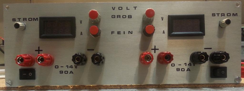

Nun gebe ich meinen Senf dazu ab. Habe schon einige AT bzw ATX Netzteile umgebaut, mit Eingriff in den Übertrager, damit mehr als 12Volt und vorallem einstellbar möglich sind, auch mit Strombegrenzung. Habe beim Umbau viel gelernt, auch dass 400V DC auf der Primärsite sehr unangenehm sein können. Als Ergebis Netzteile zum laden von Autobatterien mit mehr als 20A, für diverse Schaltungen braucht man einfach viel Strom, wenn auch keine Strombegrenzung vorhanden ist. Fazit: Umbau lt. div. Vorlagen im I-net, ötige Vorsicht walten lassen, großer Lerneffekt, da alle Schaltnetzteile ähnlich funktionieren, und die Teile sind billig, ja fast kostenlos. Als Kröhnung habe ich 2 Stk. Servernetzteile mit Spannungseinstellung von ca: 1 V bis 14,7V umgebaut mit nachträglich eingebauter Strombegrenzung bis max. 80 A gebaut, mit Anzeige vom Strom und Spannung, Lüfterregelung und eigener Frontseite. Solch ein Netzgerät bekommt man unter 400€ nicht zu kaufen, hat richtig Spass gemacht. Siehe Frontseite als Anhang.

Hubsi H. schrieb: > Habe schon einige AT bzw ATX Netzteile umgebaut, mit Eingriff in den > Übertrager, damit mehr als 12Volt und vorallem einstellbar möglich sind, > auch mit Strombegrenzung. Danke Hubsi, genau so habe ich es gemeint. Und man lernt noch etwas dabei. Vorsicht vorausgesetzt. Perfekt! Dankeschön! :-) Harald Wilhelms schrieb: > Wenn der LM317 bei einem Kurzschluss mit 40A o.ä. belastet wird, > wird er wahrscheinlich explodieren. Hoffentlich hast Du immer > eine Schutzbrille auf. Übersetze bitte mal: - "Internal Thermal Overload Protection" - "Internal Short-Circuit Current Limiting" Kann ich schlecht lesen? Wo sollen die 40A herkommen, wenn er bei 3A dicht macht? Bitte teile dein Wissen mit mir.

@ Hubsi H. Interessant. Schreib doch mal näheres dazu. Welche Netzteile wurden verwendet. Schaltung/Änderungen.... LG Ralf
Hubsi H. schrieb: > Habe schon einige AT bzw ATX Netzteile umgebaut, mit Eingriff in den > Übertrager, damit mehr als 12Volt und vorallem einstellbar möglich sind, > auch mit Strombegrenzung. Das interessiert mich auch. Gruß Frank

Hallo an alle, habe erst jetzt wieder hier reingeschaut. WICHTIG: VORSICHT hohe SPANNUNGEN, lebensgefährlich, Restspannung in den Elkos. Wenn es möglich ist immer mit Trenntrafo und Stelltrafo arbeiten, wenn beide nicht vorhanden, dann mindestens eine Glühbirne als Sicherung in den Primärkreis einbauen. Ich habe NIE einen Umbau ohne Stelltrafo mit Tenntrafo durchgeführt. ATX Netzteilumbau: Siehe: http://www.smpspowersupply.com/ http://elektronikbasteln.pl7.de/converting-computer-power-supplies-to-stabilized-138-v-dc-20-a.html http://elektronikbasteln.pl7.de/umbau-eines-atx-netzteils-zu-300-watt-14-v-138-v-19-a.html Ist sehr ausführlich und sehr gut beschrieben, alle ATX Netzteile sind sehr ähnlich aufgebaut. In fast allen ist der PWM Regler TL494 oder KA7500 verbaut. Bei Defekten waren zu 90% die Primärtransistoren defekt, restlichen Fehler die Gleichrichterdioden. Umbau von Servernetzteilen: IBM Bladecentter 2 Stk @ Blackbird (Gast) Beim linken Gerät wurde der Minuspol auf Schutzleiter gelegt. Die galvanische Trennung beim abgebildeten rechten Netzteil ist der Minuspol über Kondensator (1müF) auf Schutzleiter bzw. Masse gelegt. Funktioniert super. Beide Netzgeräte können über getrennten Einschalter eingeschalten werden, wegen der relativ hohen Leerlaufverluste und auch wegen der eigebauten Lüfter um den Lärm so gering wie möglich zu halten, sind zwar tempgeregelt, Erwärmung und damit Lärm erfolgt trotzdem. Die Stabilität der Spannung ist einfach umwerfend, zwischen 1 A und 50 A kein messbarer Spanungseinbruch. Höheren Strom habe ich noch nicht gemessen, da meine elektronische Last max. 50A verträgt. Beim Test der selbstgebauten Strombegrenzung der Netzteile in Reihe geht das betreffende Netzteil auf 0, Strom wird angezeigt, Spannung ist 0 Volt. Einfache Strombegrenzung mit LM 393, Signal geht auf PS KILL Pin. Die Strombegrenzung funktioniert ab ca. 5 A sollte lt.Überschlagsberechnung bis 90A gehen , Genauigkeit für meine Zwecke völlig ausreichend. Wenn gewünscht hänge ich noch einige Fotos vom Umbau dazu.
Hubsi H. schrieb: > Ist sehr ausführlich und sehr gut beschrieben, alle ATX Netzteile sind > sehr ähnlich aufgebaut. > In fast allen ist der PWM Regler TL494 oder KA7500 verbaut. Das trifft eigentlich nur auf ältere Designs zu, neuere Designs verbauen andere Regler, haben oft noch sekundärseitige DC/DC-Wandler und eine aktive PFC.
@ Marian B. (phiarc) Ja, das ist völlig richtig, aber zum Umbau kommen meist ausgediente ATX zur Anwendung, sind teilweise beim PC Händler kostenlos, zum Üben und ausprobieren optimal. gruß hubsi

hallo nochmals, da einige Forenmitglieder mehr Infos über dem Umbau wissen möchten, im Anhang eine kurze Zusammenfassung. Gruß hubsi
Danke für die Doku, Hubsi, das ist ein wirklich schönes "NT-Modding" Projekt.
Hallo Hubsi, hast du auch noch Infos / Schaltung zur eingebauten Strombegrenzung? In den .pdfs habe ich dazu nichts gefunden. LG Ralf
Ralf E. schrieb: > Hallo Hubsi, > > hast du auch noch Infos / Schaltung zur eingebauten Strombegrenzung? In > den .pdfs habe ich dazu nichts gefunden. > > LG > Ralf Hat er bereits im Text geschreiben: Einfache Strombegrenzung mit LM 393, Signal geht auf PS KILL Pin. Die Strombegrenzung funktioniert ab ca. 5 A sollte lt.Überschlagsberechnung bis 90A gehen , Genauigkeit für meine Zwecke völlig ausreichend. sowie weiter ausgeführt im 2. seiner pdf Dokumente (Text lesen!). Den Plan für den LM393 wirst Du doch wohl noch selber zeichnen können, oder?
Hubsi H. schrieb: > hallo nochmals, > da einige Forenmitglieder mehr Infos über dem Umbau wissen möchten, im > Anhang eine kurze Zusammenfassung. > > Gruß hubsi Mal abgesehen von der wirklich guten Beschreibung von Dir: Die oben erwähnten Bedenken über die Verwendung von Computer- Netzteilen als Universal-Labornetzteile gelten natürlich auch für diesen Umbau, insbesondere für Anfänger in der Elektronik. Gruss Harald
Hallo Harald, gebe dir zu 100% recht, deshalb war ja bei der Beschreibung der Hinweis auf die Spannungen und die möglich auftretenden Ströme. Ich habe für normale Testzwecke ein Universalnetzgerät, benötige aber für verschiedene Test eines mit MEHR Strom. Gruß hubsi
Ich dachte, auf den beiden kleine Platinen neben den Netzteilen wäre noch mehr für die Strombegrenzung drauf.......

Servus DerGast, ad 1, ja der min. Strom beträgt ca. 4 A, weniger benötige ich bei diesem Netzteil nicht, der max Strom wird durch dem max Spannungsabfall am Shunt eingestellt, bei mir ca. 85A, ist bei max Spannung von 14,5 V noch unter der Abschaltung vom Netzteil, welche Prímärseitig erfolgt. Das 2. Netzteil ist mit Kondensator mit Ground verbunden, funktioniert sehr gut, keinerlei Schwingungen. Ja, meine Hochstromlast ist Eigenbau, werde in nächster Zeit ein paar Bilder mit Schaltplan einstellen und eine Kurzbeschreibung anhängen, ist ganz einfach mit Transistoren aufgebaut, wichtig war die Abfuhr der Verlustleistung, aber dazu etwas später mit ein paar Bilder. gruß hubsi
Servus DerGast, habe eine Kurzfassung von der Konstantstromquelle verfasst.
