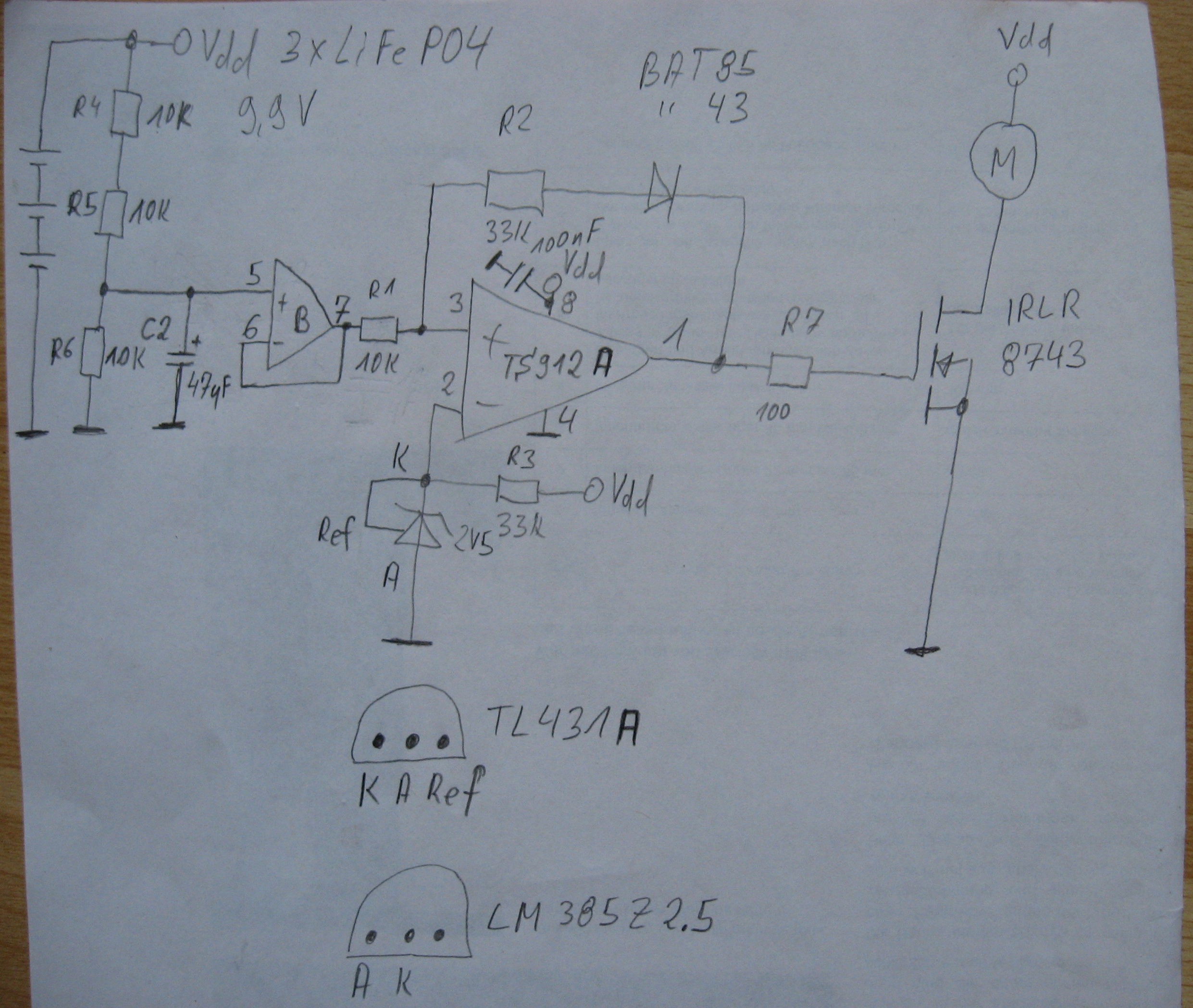

im Bild ist ein LiFeP04 Tiefentladeschutz zu sehen. Die untere
Abschaltschwelle ist bei 2,5V und die obere Einschaltschwelle bei 3,2V.
Das heißt konkret bei 7,5V und 9,6V Gesamtspannung.
Nun würde ich gerne jede einzelne Zelle überwachen und nicht die
Gesamtspannung, da es zum Beispiel sein könnte das eine Zelle sich bei
2,4V befindet und die beiden anderen bei 2,7V. Die Gesamtspannung also
bei 7,8V wäre und ungeachtet das die 2,4V nicht kritisch sind, es noch
zu keiner Abschaltung kommen würde.
Wenn ich den B-Teil vom IC TS912 als Differenzverstärker ausführen
würde, und dies dann 3x aufbauen, das heißt nur einmal die
Referenzspannung von 2,5V - wäre das der richtige Ansatz ?
Nein, weil jeder Differenzverstärker Strom zieht, jeder Spannungsteiler
(deine 10k) auch, und leider jede Referenzspannungsquelle ebenso, deine
431 und 385 an 33k satte 100uA.
Es ist auch die Frage, wer es auswerten soll.
Ein uC, der per Analogschalter einen 10nF Kondensator reihum an die
Zellen legt und an seinen Analogeingang, muss nur selten messen, und
zieht im sleep mit abgeschalteter Referenzspannung kaum Strom, Prinzip
vom LTC1043 in langsam.

Eine gute Möglichkeit sind Komparatoren mit open collector, z.B. LM393
o.ä.
Jeder Komp. bekommt eine µpower-Referenz mit 2,5V, der andere Eingang
wird wie bekannt mittels Spannungsteiler angesteuert. Der Ausgang aller
Komparatoren treibt dann gemeinsam einen Mosfet, der als
Tiefentladeschutz dient, sobald ein Akku z.B. 2,5V unterschreitet.
Habe das Ganze mal für 3x8 Stk. LiFePo4 (10Ah) gebaut.

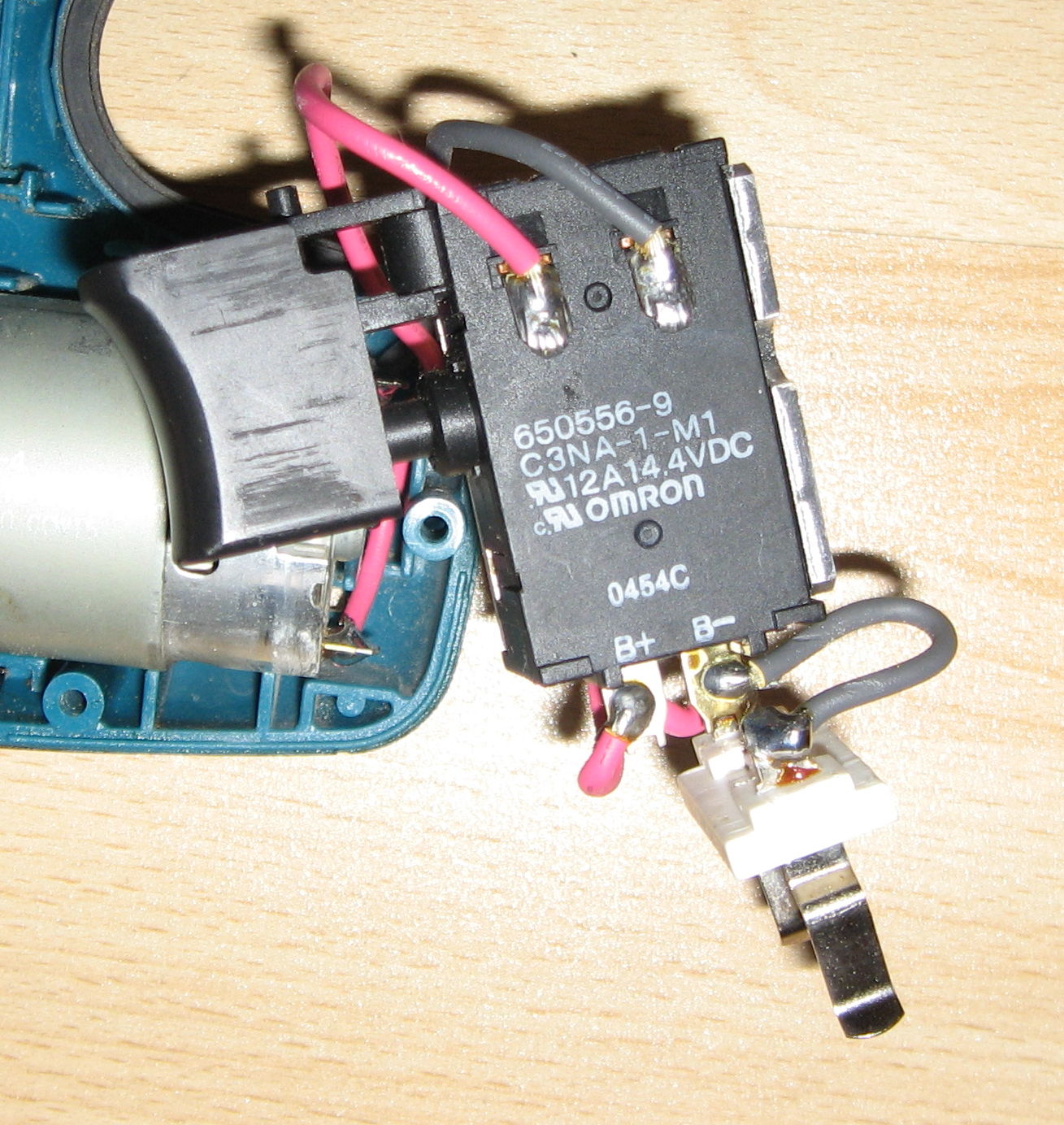

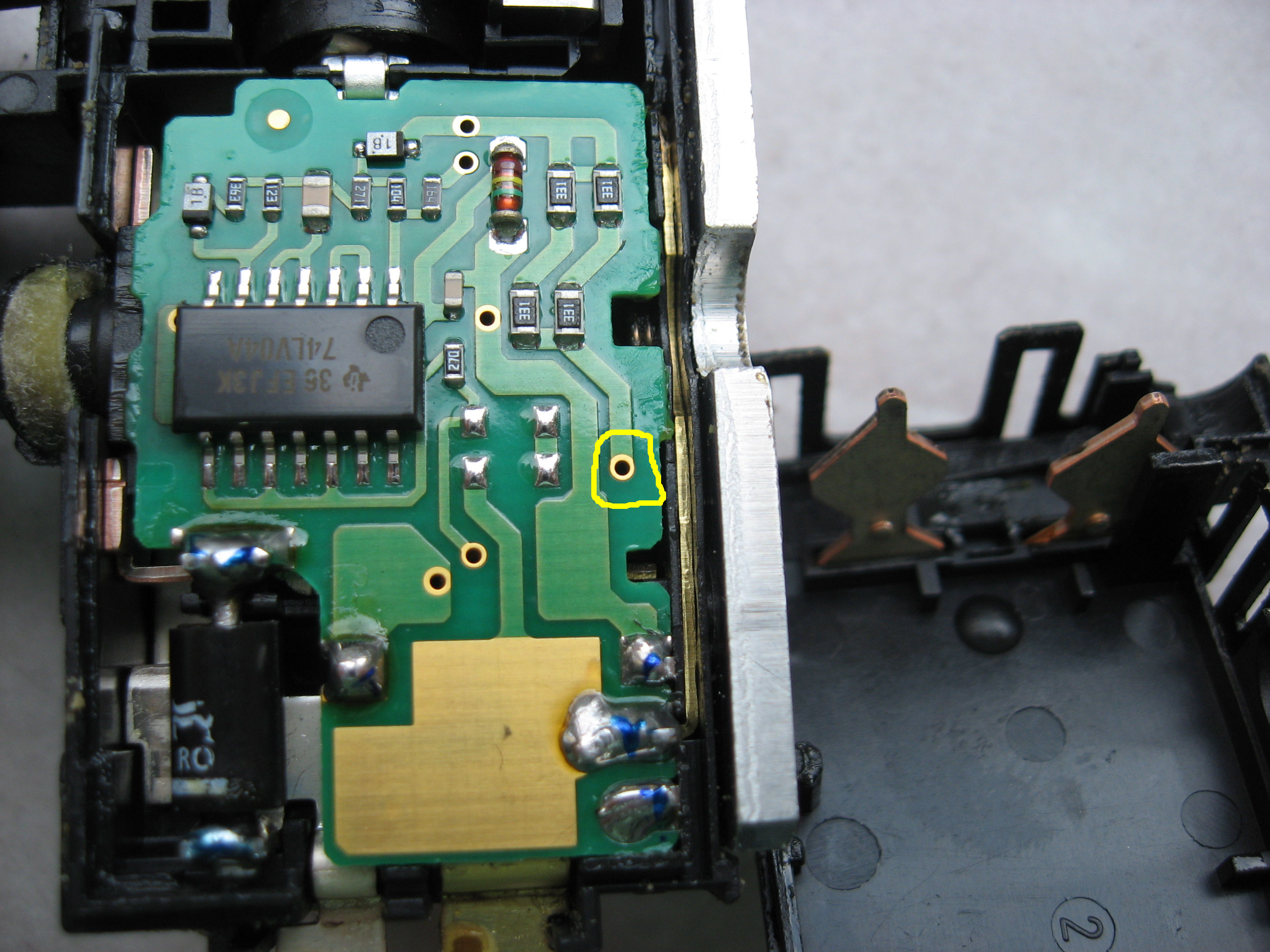

Also, das Ganze soll in das Gehäuse eines Akkuschraubers Typ MAKITA
6260D eingebaut werden. Das rechteckige Feld hat die Maße LxBxH 23x7x3.
Der Steg links zum Feld kann evtl. noch weggemacht werden. Rechts das
Feld wird von den Kontakten für den Motoranschluß belegt.
Der Pluspol wird erst durch betätigen des Drehzahlstellers ( DZS ) auf
die Platine geleitet ( siehe umrandeten Lötpunkt ), deshalb kein
ständiger Stromverbrauch. Von da wird später eine Leitung raus vom DZS
fürhren.
Es soll nichts ausgewertet werden sondern lediglich ein zusätzlicher
NMOS-FET der mit Drain am DZS B- und mit Source an die Akkuklemme
Minus abgeschaltet bzw. eingeschaltet werden. Der angegebene IRLR8743

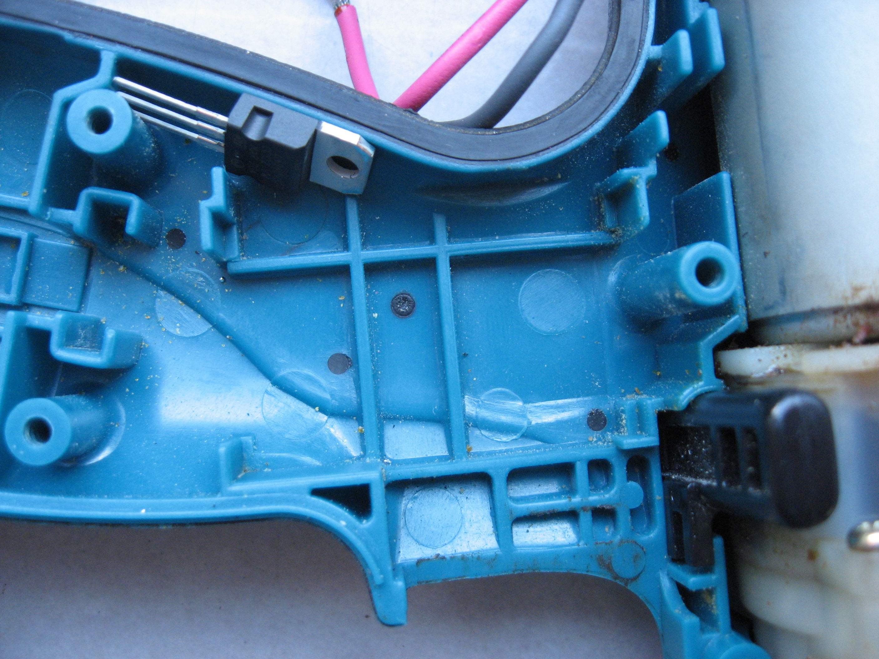

ist jedoch nicht gut dafür, da ich beim testen dieser Gehäuseform (
D-Pak bzw. TO-252AA ) gemerkt habe das man Drain schlecht Anlöten kann.
Es soll also schon ein Logik-Level Typ im TO220 Gehäuse sein, dessen
Lage im Foto zu sehen ist.

Die Testschaltung lief schon mal wie gewünscht.
Der LL-NFET im T0-220 Gehäuse schimpft sich IRL*B*8743, es hat sich also
lediglich ein Buchstabe geändert. Blöd ist wieder mal das Reich.. ihn
nicht hat - also muste elpro.org herhalten.
Da das Ganze in SMD gebaut wird, habe ich mich bei der Bandgap bzw. der
Referenzspannungsquelle für den TS1431BCX entschieden. Der 47µF
Kondensator ist ein X5R-G1206 47/6. Den 100 Ohm Gatewiderstand R7 kann
man wohl einsparen, da der OpAmp-Ausgang kurzschlußfest ist, das heißt
sein Strom auf ca. 40mA begrenzt, wenn ich das Datenblatt richtig
interpretiere. Kann natürlich sein das dies nur für das DIP-Gehäuse
gilt.

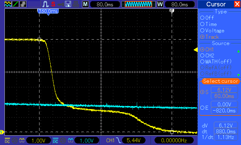

Hier im Thread habe ich mal die Entladekurve meiner A123 LFP
aufgenommen.
Hier kann man sehr schön sehen, das die höchste Spannungsdiffernz
zwischen den Zellen nur 28mV beträgt. Ich weiß im Diagramm sieht es
erstmal nach einem Gewaltigen auseinanderdriften aus. Dies bleibt auch
annähernd bis zum Entladeschlußpunkt, deshalb wird man wohl kein
Helligkeitsunterschied an den LEDs feststellen können.
Beitrag "Re: Akkuschrauber auf LiFePO4 umrüsten"

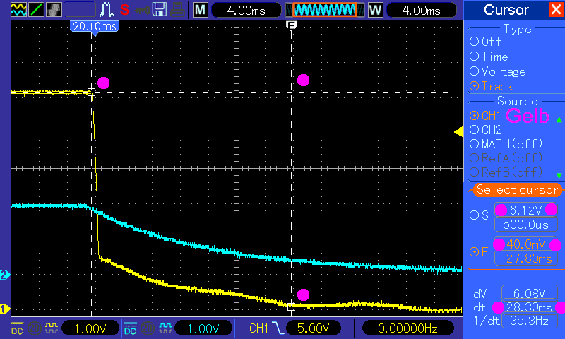

Dies ist eine Versuchsschaltung und ist wahrscheinlich weit entfernt von
den 10 Minuten.
Kanal 1 ( CH1 Gelb ) zeigt praktisch die Eingangsspannung für eine
spätere nachgeschaltete Schaltung.
Kanal 2 ( CH2 Blau ) zeigt die Gate-Source-Spannung am NMOS ( BS 170 ).
Wie kriege ich das Plateau beim Abschaltvorgang kürzer bzw. ein
schnelleren Abschaltvorgang, was zur Zeit ingesamt ca. 880ms dauert?
Ursprung der Überlegungen stammen von hier :
https://www.elektronik-kompendium.de/public/schaerer/battoff.htm
Bernd_Stein
von Bernd S. (Firma: Anscheinend Corner-Cases ;-)) (bernd_stein)
Bin jetzt bei ca. 30ms, besser kriege ich es nicht hin.
Wenn der Tastkopf von CH2 nicht mehr am FOKO hängt, dauert es ganz schön
lange bis die Abschaltung kommt. Leider habe ich keine Schaltung, die
die Zeit nehmen kann, wie lange es bis zur Abschaltung dauert, aber es
sind schon einige Minuten vergangen.
Bernd_Stein
