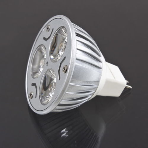

LED Spot MR16 12V 3W wegen fehlender CE vom Zoll einbehalten?
Gast #3748154
Hallo
gehts noch ? die spinnen die Germanen !!!
meine aus Fernost georderten LED Lampen wurden vom Zoll einbehalten
wegen fehlender CE Kennzeichnung !? auch der Hinweis, das die nur in
einem  Wohnmobil im Innenbereich genutzt werden sollen half da nichts !
macht es Sinn Einspruch gegen diesen Bescheid einzulegen oder kann ich
das  von vornherein vergessen ?

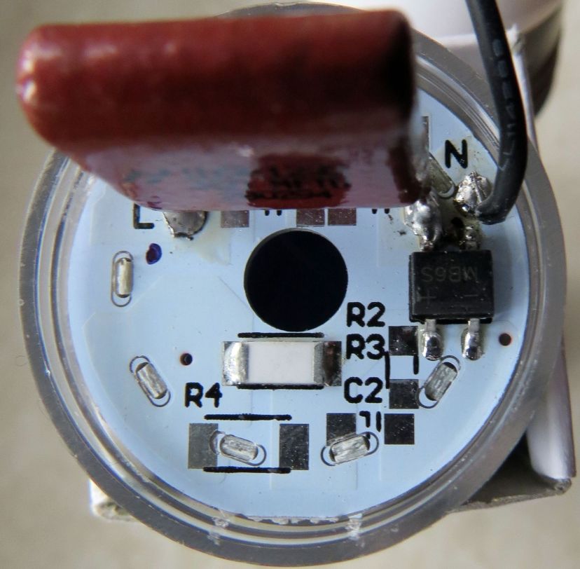

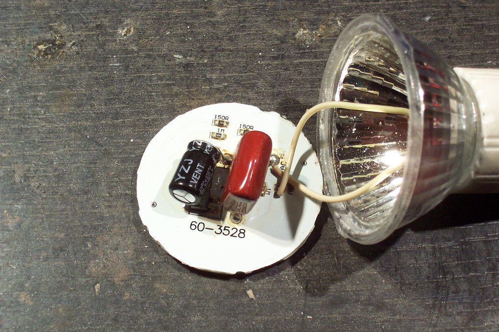

Die dürften jeweils 'nen Schaltregler drin haben und sind nicht wirklich
das Äquivalent einer Glühlampe.

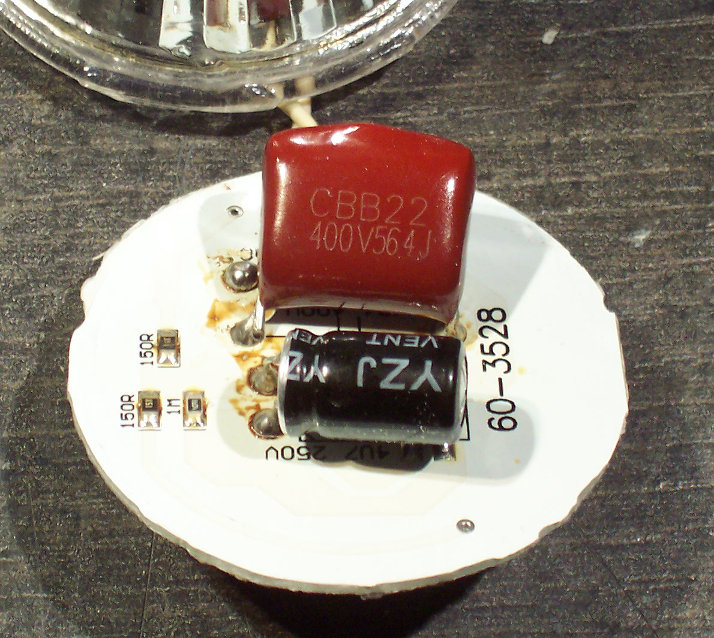

Habe ich noch nie gesehen. In allen Lampen, die mir vorlagen, sind
Kondensatornetzteile verbaut, weil diese mit dem geringsten Aufwand
hergestellt werden können. Sämtliche LED waren dabei in Reihe geschaltet
und die Lampe mit einem Schutz"glas" versehen, weil sie ja nicht
galvanisch vom Netzt getrennt ist.

Dann gehst Du falsch aus. Ich hab hier auch 10 Watt LED-Strahler, die
aus 9 Einzel-LED bestehen. Diese sind in 3 Gruppen parallel
a 3 LED in Reihe aufgebaut. ...und jetzt kommts: Es ist auch nur ein
Kondensatornetzteil drin. Woher weiß ich das? Ich war neugierig und
habe das Plastgehäuse des Netzteiles geöffnet, welches nur zugeclipst
ist.

Das geht bei den hier zur Diskussion stehenden "Drop-in replacables"
schon aus einen anderen Grund nicht: Die klassischen Glühlampenbauformen
lassen keine ausreichende Abfuhr der Verlustleistung zu. Deshalb ist bei
einer einstelligen Wattzahl Schluss. Beim Ersatz von Glühbirnen kommt
noch hinzu dass es 20-30 LEDs braucht um eine annähernd gleiche
Lichtverteilung zu erreichen. Der Einsatz weniger, starker LEDs macht
also hier überhaupt keinen Sinn. Die Kühlung wird sogar noch
schwieriger, da die Wärmeentwicklung konzentrierter erfolgt. Die
Umrüstlösungen hoher Leistung (z.B. Straßenbeleuchtung) erfordern einen
mehr oder weniger umfangreichen Umbau der Leuchte.
So einen LED-Spot mit vermeintlich nur einer einzigen LED hatte ich auch
schon auf meinem Tisch. Bei näherer Betrachtung stellte es sich heraus
dass zig in Reihe geschaltete LED-Chips unter einem großen Vergusskleks
verbaut waren.
In beiden Fällen sind wir wieder im Revier des klassischen
Kondensatornetzteils. Du kannst es aber einfach testen: Mit
Schaltnetzteil leuchtet die Lampe auch an Gleichspannung.

Jörg Wunsch schrieb:
> Der LED-Funzel aus China, die sich ein Freund mal als „Grauimport“
> kommen lassen hat und die er mir geschenkt hat, sah man erst bei
> genauerem Hinsehen an, dass sie tatsächlich offene (!) LED-Lötstellen
> auf der Außenseite hatte, und natürlich keine Potenzialtrennung drin.
Ich hab' das Teil nun endlich mal auseinandergenommen.
Der Inhalt ist genauso erschreckend, wie es die völlig offen
zugänglichen Lötstellen auf der Oberseite sind: ein einfaches
Kondensatornetzteil, der Kondensator eine simple Ausführung für 400 V
(kein X-Kondensator), die beiden 150-Ω-Widerstände offenbar so sehr
an der „Kotzgrenze“ gefahren, dass einer dann abgeraucht ist.
Wohlgemerkt: da pappt ein (etwas halbherzig anmutendes) „CE ROHS“
auf dem Gehäuse.
