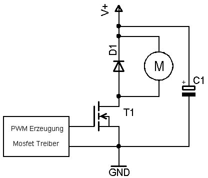

Ich versuche einen Motor mit Bürsten, 250 Watt und 24 Volt anzusteuern.
Ich verwende einen Arduino Nano Atmega328. Ich benutze den
1-Quadrantensteller von dieser Website (Bild im Anhang). Weitere
wichtige Komponenten wären die Diode DSEI60-06A und ein Mosfet IRFB3006.
Als Stromquelle dient ein Lipo 7S mit ca. 24V.

von Joachim D. (Firma: JDCC) (scheppertreiber)
Beim Einschalten (Reset des uP) hängt der Eingang des
MOSFETs in der Luft. Was macht er dann ?
von Matthias L. (Gast)
Ja. Evtl auch beim AUsschalten. Der uC ist tot. Die Treiberschaltung
gibt undefinerten Unsinn heraus, und der FET schaltet den noch geladenen
Elko zum Motor durch und geht deshalb kaputt, weil er nicht voll
aufmacht.

Der Mosfet ist nicht für 5V Ansteuerung gemacht.
Das interessante steckt wohl in dem Kasten PWM Ansteuerung und Treiber,
oder besteht das nur aus dem Arduino?

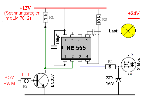

>Ich benutze den 1-Quadrantensteller von dieser Website (Bild im Anhang).
Da steht aber: PWM Erzeugung und Mosfet TREIBER. Wo ist der Treiber?
Die Jugend sollte verdonnert werden, erst einaml alles mit
Bipolartransistoren aufzubauen, so wie ier früher. Dann würde sich die
Herangehensweise bei solchen Schaltungen DEUTLICH ändern ;)
von Grigory M. (gregani)
@axelr: ich habe keinen weiteren Treiber in der Schaltung. Ich habe es
leider auf keine Art und Weise gelernt. Ich sitze hier bloß und bastle

von Axel R. (Gast)
Das Gate ist empfindlich. Bist Du geerdet?
Ohne Treiber ist das alles schlecht.
TLP250?
oder Treiber von Microchip?
http://www.microchip.com/wwwproducts/Devices.aspx?dDocName=en010667
Bei mir sind sowohl Source als auch Gate geerdet.Ich habe leider keine
Ahnung wie ich den Treiber anwenden soll. Kommt vor dem Mosfet ergänzend
oder soll er den aktuellen Mosfet komplett ersetzten? Wie gesagt ich
habe wenig Ahnung davon. Weder in der Schule noch im Studium was dazu
gehabt.
Grüße
Grigory
von Axel R. (Gast)
>Weder in der Schule noch im Studium was dazu gehabt.
Das deckt sich mit meinen Erfahrungen hier im Forum in letzter Zeit.
Ich schrieb hierzu schon in einem anderen Thread.
Dafür kann ich nichts und kann es auch nicht ändern.
Das Datenblatt des Treibers hatte ich Dir mit verlinkt.
Der kommt NATÜRLICH zwischen PWM- Quelle und MOSFET.
Dem MOSFET musst Du noch gegen Überspannung schützen, sonst geht der
immer wieder kaputt.

Das Konstrukt verhält sich wie ein Step-Up Regler(Steller). Am Drain
liegen sehr hohe Spannungen für kurze Zeiten an. Je schneller Du
schaltest, damit der Fet kühl bleibt, desto höher sind diese
Spannungsspitzen. Wenn C1 in Eingangspost zu weit weg ist, oder nicht in
der Lage ist, diese Ladung aufzunehmen, weil er a) zu groß ist, b) einen
zu hohen ESR hat oder c) sonstewas, läuft Dir die Spanung am FET hoch.
Trotz Freilaufdiode überm Motor. Auch hier ist bei diesen Strömen
interessant zu erfahren, wo die sitzt. Ich wette, das die Verkabelung
mit 2.5mm² und mindestens Ein Meter Länge zwischen den Baugruppen sind.
Du könntest noch eine Z-Diode zwischen Gate und Drain schalten (36-48V),
dann macht der Fet immer dann zu, wenn die Drain Spannung zu hoch wird
indem er selbst durchsteuert. Dabei sinkt U_ds.
Dein PWM Schema ist dann aber auch fürn A***. Am Gayt brauchst Du
mehrere geskillte Amper, damit der FET ORDENTLICH an und aus geht.
Schnell muss das gehen. Sonst geht das gar nicht. Punkt.
Die gaysamte Anbindung wird nicht niedriginduktiv genug sein. delta_I,
delta_t usw. irgentwie so ist der zusammhang zwischen Induktivität,
schaltzeit unf Stromänderung. Man kann tatsächlich die Spannungssitzen
aus der Zuleitungsinduktiviät, der Schaltzeit und des zu schaltenen
Stroms errechnen.
Ich lass das jetzt mal.
Aber es ist schon gut, wenn der Fet beispielsweise als Modul M4
Schrauben hat und man das ganze mit 10mm² ausm Car-Hifi und ordentlichen
Kabelschuhen Crimpt und schraubt. Source-Pin == Ground anschluss der
gesamten Schaltung!
Du brauchst (nur als Beispiel) 4xIRFP064N im TO247 schön im Viereck, in
der Mitte den Schraubanschluss für GND, dort sind alles Source-Pins
zusammengeführt. Eine Schraubklemme für die gaymeinsamen Drains und eine
Schraubklemme für den Pluspol. C1 dort mit rauf (Mehrere kleinere
parallel)
Freilaufdiode ebenso Fets(deren interne Diode?) Oder eine fast recovery,
die ordentlich was abkann! MUR20040 muss es jetzt nicht sein, Aber den
Motorstrom sollte die schon können!

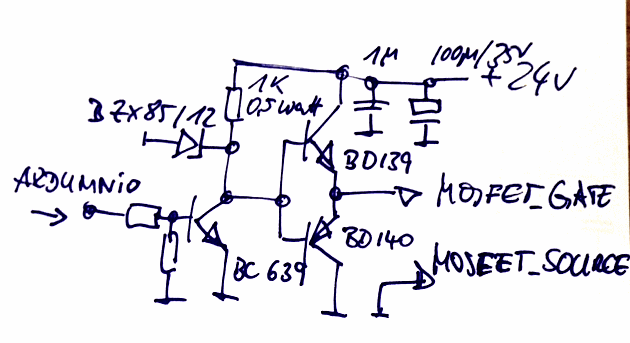

           .---o- +12V
          470R |
           +-|< BC337
           |   |E
           |   o--> MOSFET Gate
           |   |E
           +-|< BC327
  in-2k2-|<    |  BC547
           |E  |
           '---o- GND

Die beiden Basisvorwiderstände links im Bild habe ich vergessen zu
benennen.
Etweder man nimmt einen BCR523, dann kann man die weglassen.
O D E R man nimmt für beide 1KiloOhm.
vielen Dank Axel für deine Mühe. Ich habe jetzt die Schaltung aufgebaut.
Die macht jetzt aber was komisches. Sie gibt die ganze Zeit die
Höchstspannung raus. Wenn ich am Gasgriff drehe fällt die Spannung um
ca. 2 Volt. Ohne Gas geht die Spannung wieder auf maximal Wert. Ich habe
diese ohne Last also Motor getestet
Nein, wie ein Step-Down (Buck)
> Am Drain liegen sehr hohe Spannungen für kurze Zeiten an.
Die maximale Spannung am Drain ist die Batteriespannung plus 1 Volt von
der Diode plus die Spannung von der parasitären Induktivität des Kabels
zwischen Diode und Mosfet, die ist gering, wenn das Kabel kurz ist. Bei
20 cm sind es 5-10 Volt.
Der MOSFET macht dann auf, ansonsten richtig.
Der Rest vom Text passt aber.

Du musst die PWM Pulsbreite nun umkehren. Der erste Transistor ist dafür
verantwortlich. Hatte ich vergessen zu schreiben, bzw. bin von eigenen
Gewohnheiten ausgegangen.
Wie hoch ist die PWM-Frequenz? Möglich, das der erste Transistor nicht
"ordentlich" durchschaltet. Du kannst als Last ersteinmal eine Glühlampe
nehmen.
@triti
die 12V-Z-Diode in "meiner" Schaltung sollte das verhindern.
@Alexander
