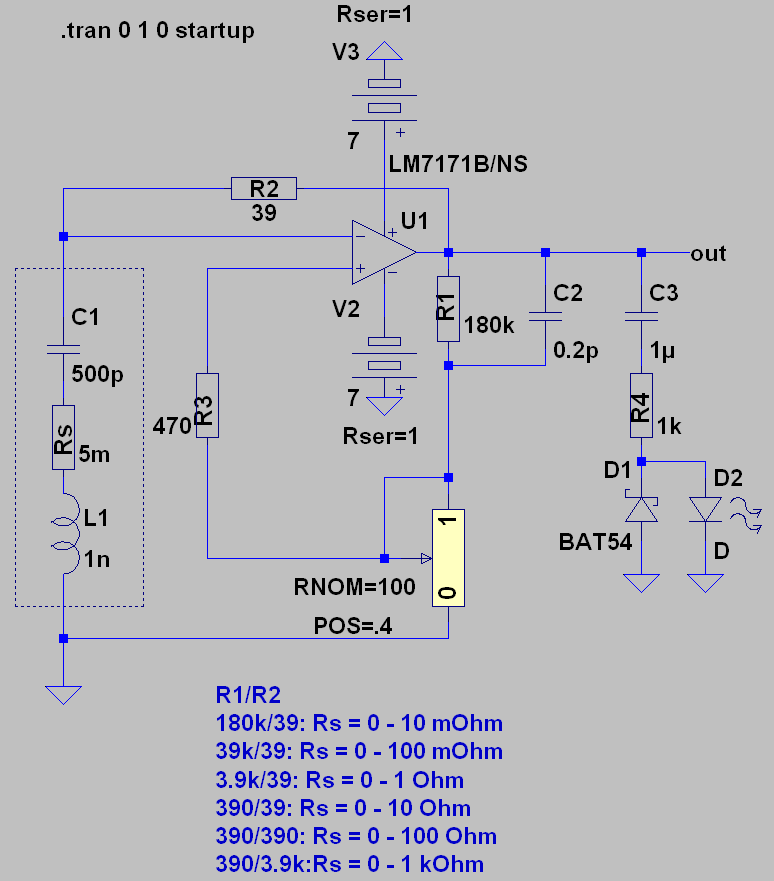

Hallo, ich möchte mich einfach in diese Diskussion hängen, da mich aktuell eine ähnliche Fragestellung umtreibt. Es geht um nächtliche Videoaufnahme in Echtfarben (keine Infrarotbeleuchtung). Blendfrei bzw. für das menschliche Auge nicht wahrnehmbar. Blitzröhre (nicht LED) Frequenz x Hz / Dauer y µs empfindlicher, bezahlbarer CCD Chip Videosoftware die durch Zwischenbildberechnung "flüssiges" Video darstellt. Denkt ihr, das ist technisch umsetzbar? Wie werden die Werte für x und y ungefähr sein müssen, dass das menschliche Auge den Blitz nicht wahrnimmt und ein CCD Chip das Bild aber noch detektieren kann. Danke Stephan
Stephan L. schrieb: > Wie werden die Werte für x und y ungefähr sein müssen, dass das > menschliche Auge den Blitz nicht wahrnimmt und ein CCD Chip das Bild > aber noch detektieren kann. Ist das Auge nicht deutlich Empfindlicher als jeder CCD Chip? Würde mich wundern, wenn das funktioniert...
Stephan L. schrieb: > Wie werden die Werte für x und y ungefähr sein müssen, dass das > menschliche Auge den Blitz nicht wahrnimmt und ein CCD Chip das Bild > aber noch detektieren kann. Geht nicht. Das Auge kann bei richtiger Dunkeladaption noch wenige Photonen wahrnehmen. Und ohne Photonen sieht auch Deine CCD nicht. Was man machen kann, ist Langzeitbelichtung oder mehrere Bilder zusammenrechnen. Aber dann kannst Du keinen Film draus machen.

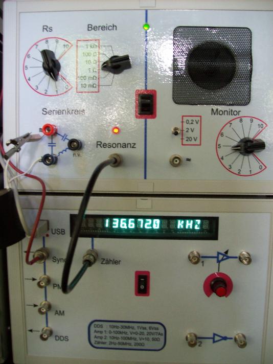

Hallo Forum, Steckbretter werden unterschätzt und die Bedeutung steiler Rechteckflanken wird überschätzt... ;) Oben die steigende "Flanke" meiner Signalgeneratorspannung. Und unten der von einem 74HC132 erzeugte ~10ns-Puls, mit dem ich gleich die LED ansteuern will. VG Fred

Fred drohte: >Oben die steigende "Flanke" meiner Signalgeneratorspannung. Den kannst Du Dir glanzverzinken lassen... >Und unten der von einem 74HC132 erzeugte ~10ns-Puls, mit dem ich gleich >die LED ansteuern will. Gleich? Oh.... diese Spannung -ich kann das Resultat kaum noch erwarten! MfG Paul

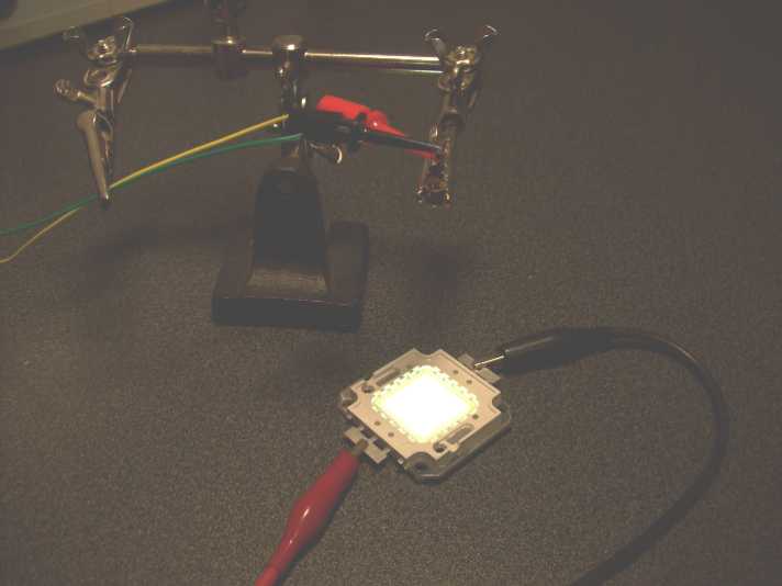

Nun hab ich den mittleren Strom gemessen, bei der ich die 100 Watt LED gerade eben nicht mehr sehen kann. Es sind erstaunlicherweise nur 10 Mikroampere. Daraus schlussfolgere ich: Wenn ich 5A-Lichtblitze mit moderaten 1 us Länge abfeuere, so sollte ich das nur alle halbe Sekunde machen, damit ich die Wahrnehmbarkeitsgrenze nicht erreiche. Auch das werde ich testen.... (aber erst ab Montag). VG Fred

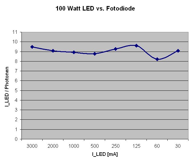

Der Photonenstrom ist annähernd proportional zum LED-Strom. Wenn du also die abfallende Spannung über den Vorwiderstand mißt, sollte das passen. Den kannste ja auch an Masse hängen und damit gibts dann keine Probleme bei gleichzeitiger Messung des Eingangssignals zu den Gattern. Klassische rote LEDs schaffen 10ns. Bei anderen Typen wäre ich vorsichtig.

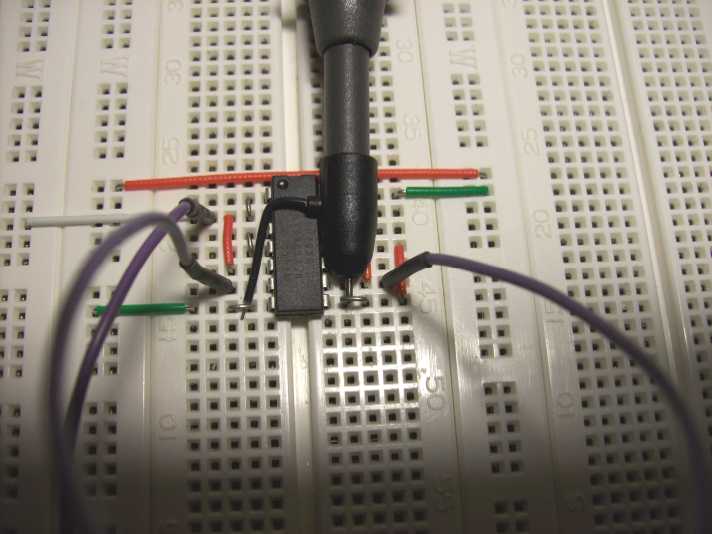

Hallo Forum, ich schaffs doch heute schon. Statt PIC nehm ich aber nen 555. Damit kann ich den MOSFET ohne extra Treiber ansteuern. Einen MOSFET möchte ich schon nehmen, weil mir die 1 us für Darlington ne Spur zu schnell wären. Außerdem muss ich so nicht erst großartig Controller brennen. Die zu klärende Frage ist also, ob man 1 us-100 Watt-Pulse ebenso nicht sehen kann, wenn der mittlere Strom innerhalb von ein paar Millisekunden unterhalb von ein paar hundert Mikroampere verbleibt. Obwohl ich manch einschlägige Koryphäe mit meinen banalen Experimenten vermutlich elendiglich langweile: aber ich finde das Thema hochspannend ;) VG Fred

Es läuft soweit. Mit dem TLC555 komm ich aber nicht unter 400ns runter. Dabei sieht man bei 60 Watt LED-Aufnahme (Shunt-Messung) noch ein leichtes Glimmen. Die Groß-LED braucht 100ns, bis voller Strom fließt. Das liegt vermutlich am schwachen high-Strom des Timers, der das MOSFET-Gate nur langsam hochzieht. Ob aber auch volles Licht rauskommt? Ich hab hier ne alte SW-Inspektionskamera (CCD). Sie wird brutal überstrahlt. Also Blooming! Meine Digitalcam sieht dagegen genau das gleiche wie mein Auge (praktisch nichts). Die Handy-Kamera sieht etwas mehr als die Digitalkamera. Aber überhaupt kein Vergleich zu der hysterischen Reaktion der ollen SW-Kamera. Morgen mess ich mal mit ner Fotodiode. Ich bin absolut noch guter Dinge bzgl. der Technik. Dann zeig ich auch Messungen. -------- Bzgl. der Wirkung auf den Menschen kann ich noch nichts sagen. Das Glimmen kam mir irgendwie komisch vor. Wenn man die Augen schnell hin- und herwackelt, dann sieht man helle Blitze. Es wirkt alles sehr unruhig. Aber ich bin noch unsicher. Man kann sich viel einbilden. VG Fred

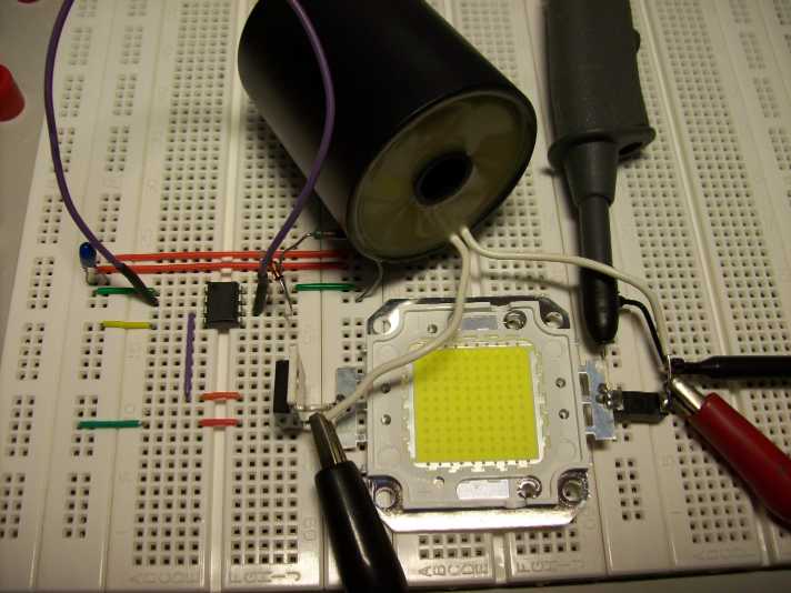

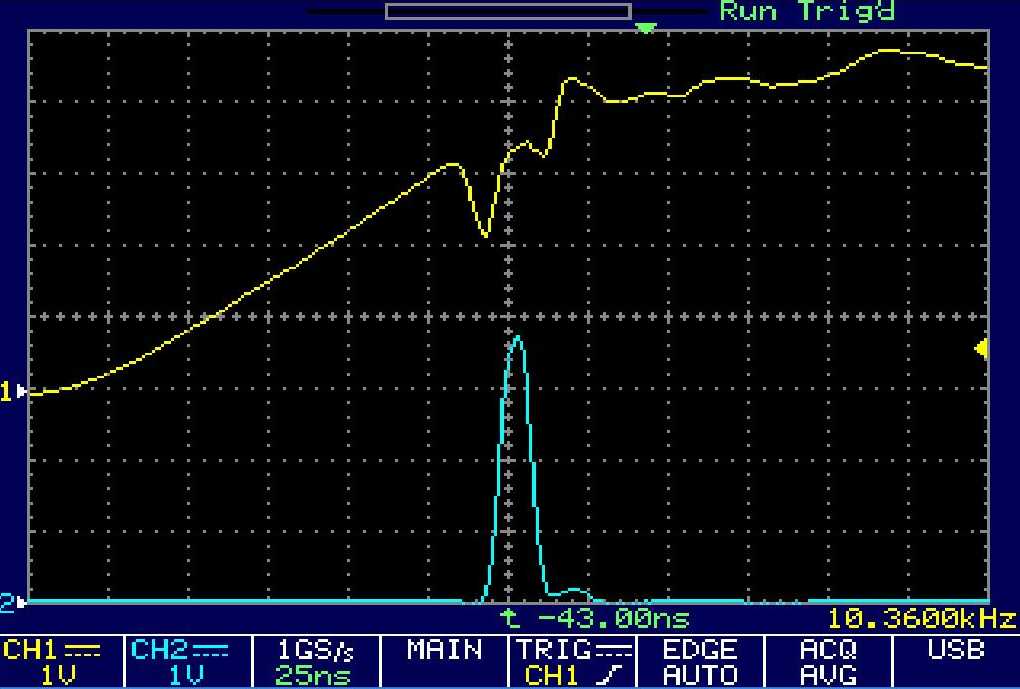

Hallo Forum, oben links der Aufbau. Ganz links der CMOS 555, der den darunter gesetzten MOSFET mit 400ns Pulsen ansteuert. Rechts vom MOSFET die LED mit dem rechts davon angebrachten induktionsarmen Shunt, der vom Scope per Referenzkontakt induktionsarm abgetastet wird. Versorgt wird das ganze von einem low-ESR-Kondensator, der per selbstgebauter ESR-Messbrücke auf Eigenresonanz mit ESR=13mOhm bestimmt wurde. Oben rechts sieht man den LED-Strom von knapp 3As. Und darunter die Spannung über einen nur am Kollektor und der Basis angeschlossenen BPY62-4 (also Fotodiode im Sperrbetrieb). Die versorgende Spannungsquelle hat 5V bei einem Innenwiderstand von 6kOhm. Der Fototransistor befand sich 10 cm über der LED. Da fast ein 1Vs-Spike entsteht, muss der Fotodiodenstrom 150uA betragen. Im Datenblatt des Fototransistors ist bei 5V-Versorgung und 1000 lx ein Diodenstrom von 17uA angegeben. Ich hab 150uA gemessen. Also müssen deutlich mehr als 1000 lx von der LED abgetrahlt werden. 150uA erziele ich ebenso mit einer mit rund 60 Watt DC-gespeisten LED. q.e.d.

>... und messtechnisch nachzuweisen
Wenn ich das richtig verstehe, hast du Pulse auf der Senderseite
nachgewiesen. Ob die Impulse wirklich in Lichtblitze umgewandelt wurden,
ist damit nicht eindeutig bewiesen.
Dazu wäre m.E eine entsprechende Fotodiode notwenig.
Fatal Error schrieb: > Dazu wäre m.E eine entsprechende Fotodiode notwenig. Oh Mann... Eigenzitat: ******** Und darunter die Spannung über einen nur am Kollektor und der Basis angeschlossenen BPY62-4 (also Fotodiode im Sperrbetrieb). Die versorgende Spannungsquelle hat 5V bei einem Innenwiderstand von 6kOhm. Der Fototransistor befand sich 10 cm über der LED. Da fast ein 1Vs-Spike entsteht, muss der Fotodiodenstrom 150uA betragen. Im Datenblatt des Fototransistors ist bei 5V-Versorgung und 1000 lx ein Diodenstrom von 17uA angegeben. Ich hab 150uA gemessen. Also müssen deutlich mehr als 1000 lx von der LED abgetrahlt werden. 150uA erziele ich ebenso mit einer mit rund 60 Watt DC-gespeisten LED. ******** Ohne weiteren Kommentar...

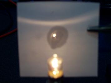

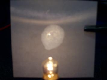

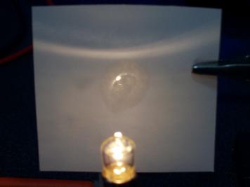

Zur Wirkung: es ist komisch. Ich steh fünf Meter entfernt im dunklen Raum. Wenn ich das Auge schwenke, so sehe ich deutlich mehrere helle Quadrate. Ich bin irritiert. Wenn ich aber direkt drauf schaue, seh ich nur das leichte Glimmen. Genauso hatte ich das auch gestern empfunden. Man läuft nicht schreiend weg. Aber es ist auch nicht angenehm. Man sucht irgendwie nach der Ursache der komischen Lichtblitze. Man mag sich nicht bewegen. Es ist irgendwie abartig. Ich guck mittlerweile auf den hellen Monitor und sehe immer noch die hellen Quadrate. Das sind ausgewachsene Blendungen. Jetzt muss ich mir irgendwas einfallen lassen, um das Testpersonen vorzuführen. Also Versuche am lebenden Menschen. Das Problem: ich sitz hier im Büro und abends ist meist keiner mehr da, den ich damit misshandeln könnte. Da muss ich mir was einfallen lassen. Das muss ein Blindtest werden. VG Fred

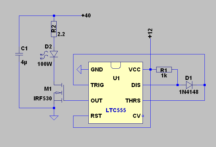

Hier das bisherige Schaltbild... (flash2.png). Der Plan hat keine Zeichnungsfehler. Da fehlt nichts. ------------------------------ Falls es jemanden interesiert.... Beim verwendeten ESR-Monitor gehts also um dieses http://upload.wikimedia.org/wikipedia/commons/thumb/5/51/Elko-Ersatzschaltbild-Wiki-07-02-08.svg/230px-Elko-Ersatzschaltbild-Wiki-07-02-08.svg.png Die ERS-Brücke misst - im Gegensatz zu "moderneren" Verfahren - auf Eigenresonanz http://upload.wikimedia.org/wikipedia/commons/d/d4/Kondensator-Impedanzverl%C3%A4ufe-Wiki-1.jpg Oben das simple Schaltbild und Ausgestaltungsbeispiel (die linke Seite des oberen Geräts). VG Fred
Bearbeitet durch User

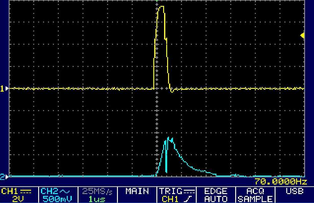

Fred Quinny schrieb: > Meine erste Pflicht war, kurze Lichtblitze zu erzeugen und messtechnisch > nachzuweisen, dass die scheinbare nur dunkel glimmende LED in Wahrheit > grelle Lichtblitze abfeuert. > > Das ist gelungen. Das war der erste Schritt. Aha. Im Eingangstext hieß es aber: Fred Quinny schrieb: > wie kurz muss man eine Weiß-LED blitzen lassen, damit man ihren > Lichtblitz gerade eben NICHT mehr bewusst wahrnehmen kann? Natürlich kannst Du blitzende LEDs dunkel erscheinen lassen. Wenn Du hier jemanden danach gefragt hättest, ob man durch PWM eine LED dimmen kann, dann wäre der Thread hier sicherlich nicht so ausgeartet. Fred Quinny schrieb: > Wenn ich das Auge schwenke, so sehe ich deutlich mehrere helle Quadrate. > Ich bin irritiert. Wenn ich aber direkt drauf schaue, seh ich nur das > leichte Glimmen. Genauso hatte ich das auch gestern empfunden. Tja, aber jedes Deiner Quadrate wird auch nur so hell sein, oder ein klein Bisschen heller, als wenn Du direkt drauf schaust. Deine Schaltung mit Photodiode hinkt übrigens, da Du einen fiesen elektromagnetischen Puls absonderst, und da kaum zwischen Störpuls und Licht unterscheiden kannst. Schau Dir doch mal die Wellenform an! Halte mal ein schwarzes Papier dawzischen und schaue, welcher Anteil was ist. Übrigens, und wie oben angemerkt, experimentierst Du mit der Wahrnehmungsschwelle der Helligkeit, nicht der Zeit. Scheint Dir ja aber egal zu sein, da Du das Ergebnis Deiner Versuche ja schon festgelegt hast...
Ich musste nichts dazwischenhalten. Ich musste den Fototransistor nur etwas drehen, damit er kein Licht mehr bekommt. Solche Experimentalfehlerchen mach ich (im Normalfall) nicht. Unterlass bitte zukünftig solche frei aus der Luft gegriffenen Behauptungen, dass da was hinkt. Ansonsten scheinst Du gar nicht begriffen zu haben, was ich über den mittleren Strom usw. schrieb. Wieso sollte ich das Wort "PWM" nennen? Damit Du das Dir genehme Schlüsselwort liest? Sorry.. aber ich bin angenervt. Die Wichtigtuer haben mir um Haaresbreite mit ihren unfundierten und irgendwo zusammengelesenen Schnackereien das Projekt ruiniert. Auch bzgl. der Behauptungen über die fehlende Wirkung könnt Ihr mir nichts mehr vormachen. Ich hab die Kiste ja - im Gegensatz zu Euch - hier stehen. Auf mich wirkt das LED-Glimmen unangenehm. Aber der Blindtest an unabhängigen Personen kommt noch..... also abwarten und Tee trinken. Morgen mach ich am Magamp weiter. VG Fred

Uhu Uhuhu schrieb: > Auch Diodenkennlinien habe logarithmische Charakteristik. Hier hab ich den Strom der 100 Watt-LED zwischen 3A und 30mA variiert, also um zwei Dekaden. Den LED-Strom hab ich mit dem Fotodiodenstrom ins Verhältnis gesetzt und geplottet. Wie man sieht, sieht man eine stromproportionale Lichtabgabe. VG Fred
So. Nach diesem Linearitätsbeweis hab ich nochmal ganz genau den mittleren LED-Strom des Blitzers ausgerechnet. Es bleibt bei 85uA (3A bei 400ns und 70Hz). Eine mit DC 85 µA betriebene zweite 100 Watt LED glimmt exakt genauso hell. Das Auge empfängt also den 3A-Lichtblitz mit genau der gleichen Empfindlichkeit wie das 85uA-Gleichstromglimmen. VG Fred

Hallo Forum, hab mich nun endlich entschieden. Die fünf LEDs und die sechs Kleinteile werden einfach auf eine Montageplatte geschraubt und diese mit Saugnäpfen von innen an eine Fensterinnenseite geklebt. Die Versorgung übernimmt ein selbstgemachtes Steckernetzteil, was die Hochspannung (150V, 1mA) und die Niederspannung (für den 555) beistellt. Wird ja auch langsam Zeit.... VG Fred
Fred Quinny schrieb: > Der Tag "X" rückt näher Und was hat das Bild damit zu tun? Eine Erläuterung wäre angebracht. Komisch, daß sich niemand die Bilder erstmal anschaut, die er postet. Viel zu unscharf und zu klein.
Hallo Peter, das war eine frühe Impression aus der nunmehr langsam beginnenden Produktion. Derartige Darstellungen müssen künstlerischen Erwägungen genügen und dienen nicht der gegenständlichen Abbildung. Natürlich müsste neben das Bild der Maschine noch ein muskelbepackter Proletarier mit stolzem Blick und vor der aufgehenden Sonne. Aber Sonne ist heute in HH nicht doll und ich musste ja die Kamera halten. Also verblieb nur die Maschine. Ich reagiere übrigens besser auf "Fred" als auf "Niemand". VG Fred
Peter Dannegger schrieb: > Viel zu unscharf und zu klein. Eben lief eine junge Frau an meinem Fenster vorbei. Da dachte ich genau das Gleiche... ;-) MfG Paul
Paul Baumann schrieb: > Eben lief eine junge Frau an meinem Fenster vorbei. > Da dachte ich genau das Gleiche... Du hältst das Fernglas falsch herum. Es gibt heutzutage keinen Grund mehr, unscharfe Fotos zu posten. Man löscht sie einfach und machts richtig. Selbst meine alte 1 Megapixel Kamera konnte das schon erheblich besser. Mir passieren auch mal unscharfe Bilder. Ich lösche sie dann aber und mute sie nicht einem anderen zu.
