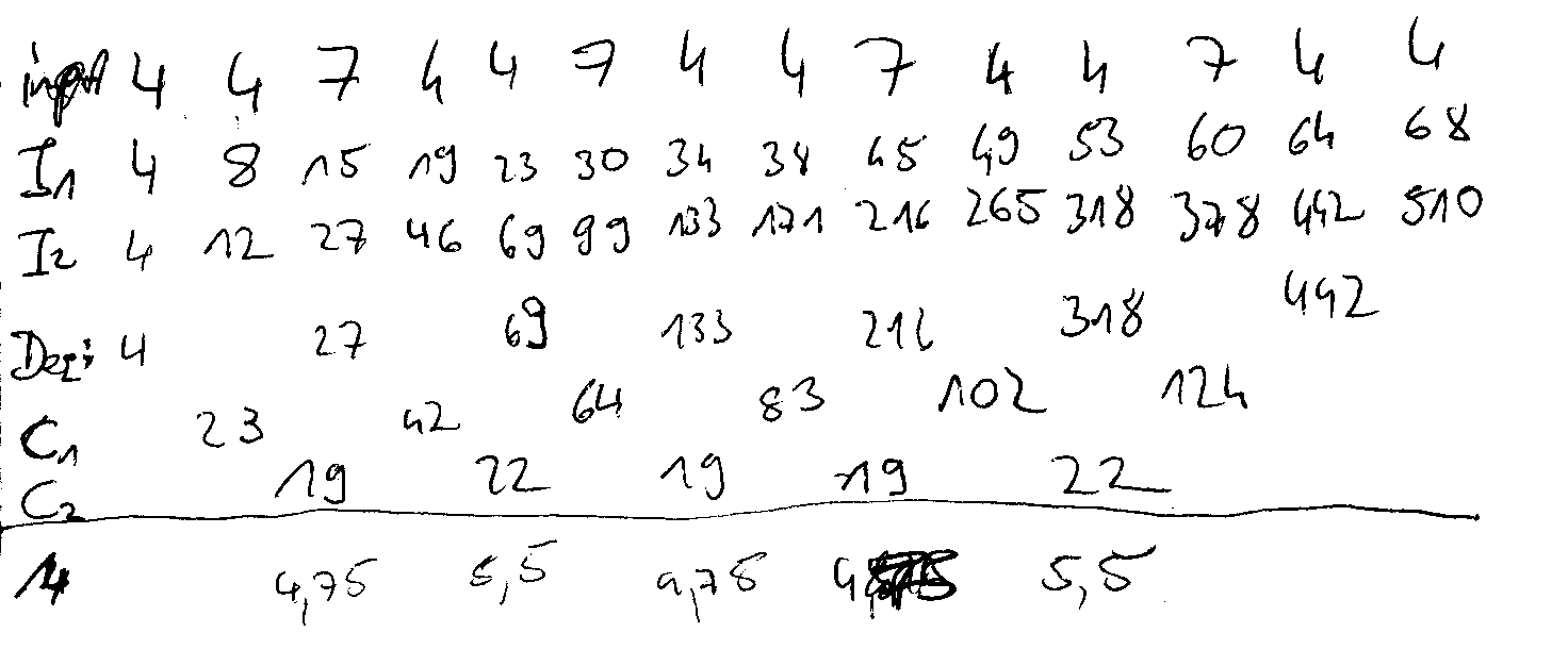

Gast #3856281
Moin,
@W.S: Das was du skizziert hast, ist kein richtiges CIC; das ist ein FIR
Tiefpass mit 2 Koeffizienten [0.5 0.5]. Damit wird's auf jeden Fall auch
besser als ganz ohne Tiefpass. Die Integratoren beim CIC speichern ja
die gesamte Vorgeschichte, nicht nur 1 Sample.
Aber es ist eigentlich voellig wurst, wie dieser Tiefpass vor der
Dezimation aufgebaut ist - wichtig ist nur, dass er da ist (wenn das
Signal bandbegrenzt werden muss) und fuer die Anwendung gut genug ist...
Hoffentlich hab' ich mich nicht verrechnet; hier mal das Beispiel mit
einem CIC Dezimator mit je 2 Integratoren und 2
"Kaemmen"(Differenzierern).
Das ist schon besser als ohne - der SpitzeSpitzewert des Stoersignals
ist immerhin von 3 auf 0.75 reduziert - aber halt noch nicht ganz weg...
Von oben nach unten:
Eingangssignal
Nach dem 1. Integrator
Nach dem 2. Integrator
Nach der Dezimation
Nach dem 1. Kamm
Nach dem 2. Kamm
Durch 4 geteilt:
Gruss
WK
Gast #3860413
Hmm.. also was du da skizziert hast, sieht mir nach Additor mit nem
Überlauf und anschließendem Crash aus. Im Prinzip MUSS jede Stufe dafür
sorgen, daß sie nicht gegen die Wand integriert, sonst passiert nach ein
paar Zyklen das Ungeheure. Ich hab das Gefühl, daß du dich da
vergaloppiert hast.
Aber im Grunde sehe ich das recht hemdsärmelig: Ein laufender Mittelwert
ist ne hardwaremäßig relativ leicht zu realisierende Sache, braucht also
wenig Ressourcen und er ist im Gegensatz zu allen anderen
Tiefpassfiltern kurvenformgetreu. Also ist er auch das geeignete Mittel,
um Signale zu dezimieren.
Ach ja, guck dir doch mal den IP für nen CIC-Dezimator von Xilinx an.
Mit jeder Steigerung der Ordnung steigt auch die Bitbreite und die
Burschen bieten auch an, mit einer Instanz zwei voneinander unabhängige
Signale A und B zu dezimieren, solange selbige nur geordnet
(AABBAABBAABB..) in den Dezimator geschickt werden. Das sieht mit
verdammt nach dem von mir geposteten Prinzip aus.
Naja.. ich habe bislang noch keine wirklich befriedigende Darstellung
des CIC gesehen. Eigentlich ALLE Autoren verlieren sich in
mathematisches Geschwafel. Da fällt mir ein Spruch meines damaligen
Mathe-Prof's zu Lösungsansätzen für Differentialgleichungssysteme ein:
"Och, da ist einfach Intuition gefragt, einfach ein bissel herum
probieren ob eine Funktionsklasse besser geht als die andere..."
(T.Riedrich, ca. 1975)
W.S.

Gast #3863357
Moin,
Uiuiui, lauter CIC Eggsberddn. Ich bin zutiefst impraegniert. Die Frau
Werwolf meint uebrigens: Das mit den ueberlaufenden Integratoren, "des
g'hoert so". Solange die hoechstens einmal waehrend der Dezimation
ueberlaufen und alles schoen in 2er-komplement rechnet, isses wurscht.
Das ist ja grad' der Witz dran. Mit welchen Bitbreiten das dann jeweils
sichergestellt ist, kann man nachlesen.
Das I in CIC steht wirklich fuer _I_ntegrator und nicht fuer _i_rgendein
komisches Tiefpassfilter.
zu:
[quote]Guck dir mal sowas an:
glaubst du, daß SO ETWAS geeignet ist,...[/quote]
kann ich nur sagen: Ja, das erscheint mir durchaus geeignet. Am Ende des
Wikipediaartikels gibts noch einen Link zu einem cic.pdf, wo nochmal
alles erklaert wird.
