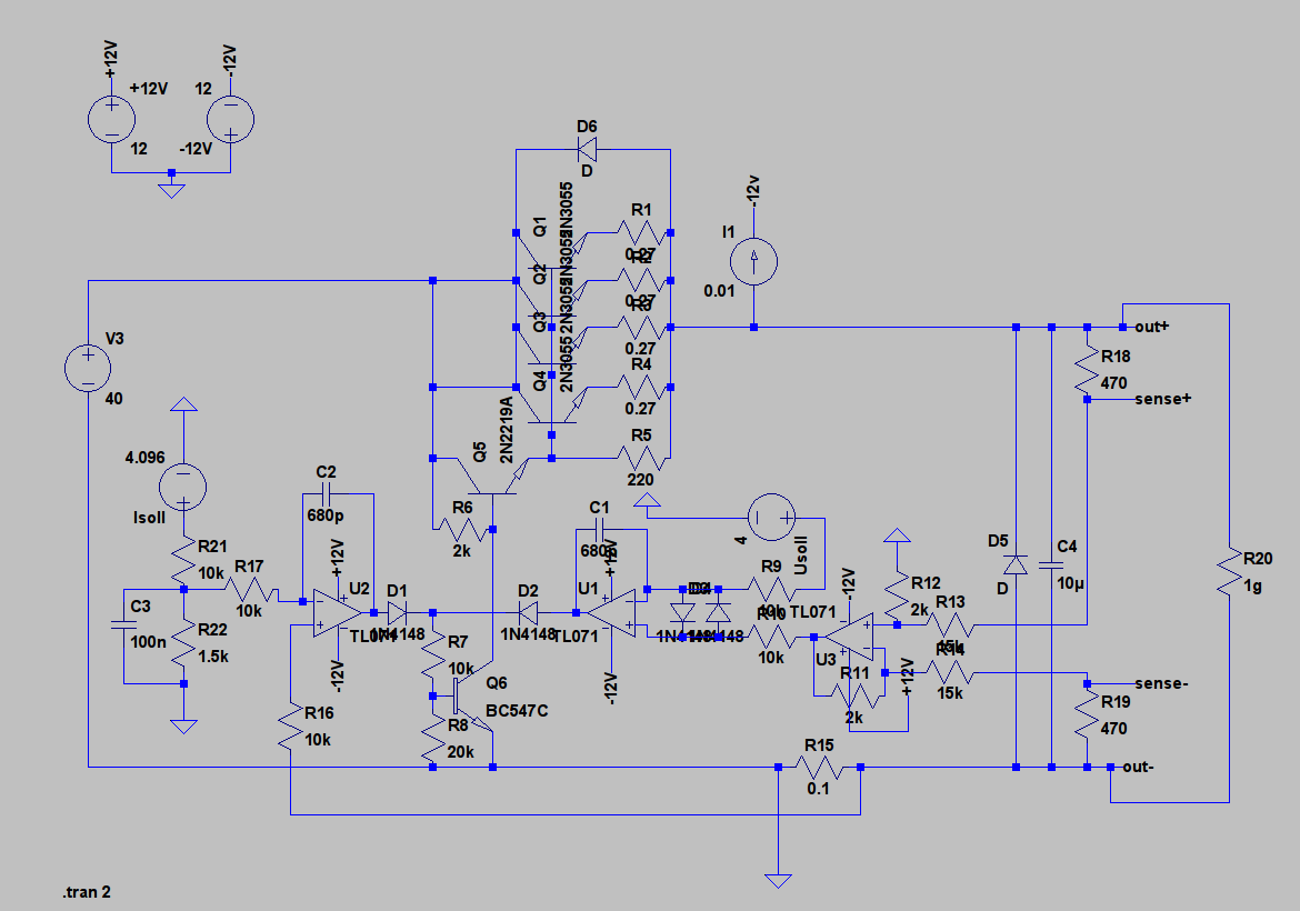

von Chris (Gast)
ich habe die Schaltung von http://hpm-elektronik.de/nt30-4-netzteil.htm
auf einem Steckbrett nachgebaut. Das hier im Forum oft erwähnte
ELV-Netzteil bekam ich nie stabil, diese Schaltung ist wiederum zu
gutmütig. Sogar ohne C9 und C18 (Kompensations-Cs an denn OPs) schwingt
die Spannung am Ausgang nicht. Dafür braucht das Netzteil gut 2ms, um
die Spannung runter oder hoch zu regeln, wenn ich es abwechselnd mit 0,1
und 2A belaste, bei auf 1A eingestellter Strombegrenzung.
Wo steckt in dieser Schaltung die Bremse? Die Kompensations-Cs sind es
ja nicht...
Gruß,
Chris

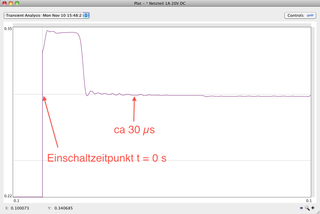

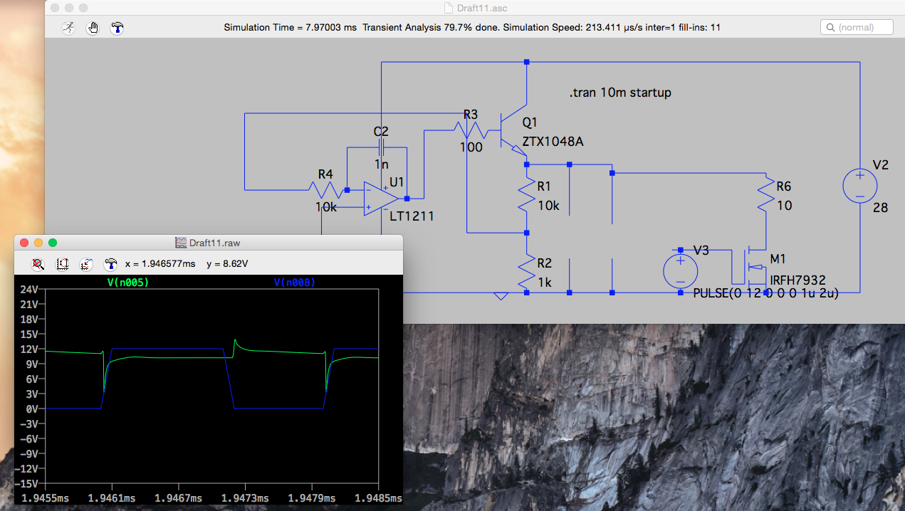

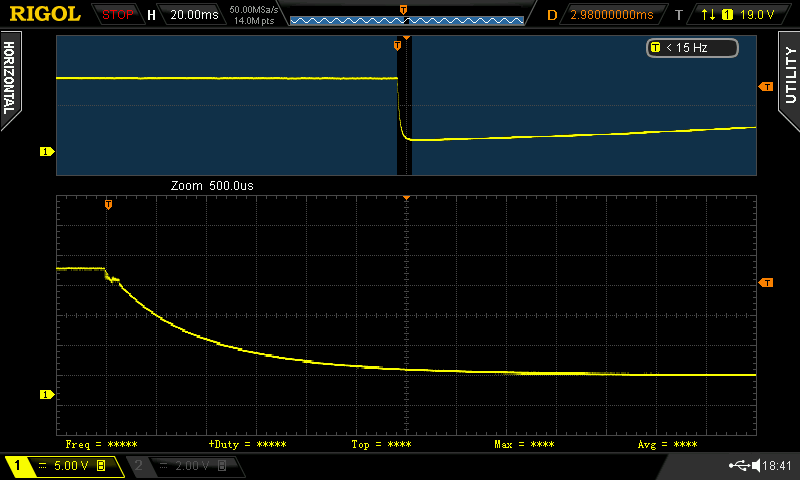

Ich habe die elektronische Last nun durch eine 24V-Birne + Schalter
ersetzt. Die Spannung ist auf etwa 20V eingestellt, der Strom so
begrenzt, dass die Birne halb hell leuchtet. Hier ist das Ergebnis.
von Ulrich H. (lurchi)
So langsam sind die 2N3055 normal nicht, nur die alten Version (3055H)
ist doch schon relativ langsam, aber auch selten. Auch mit dem 3055
sollte eine Regelzeit so im Bereich 10-50 µs drin sein. Für ein
schnelleres Abschalten könnte man ggf. R16 kleiner (z.B. 22 Ohm) machen
- für 2 ms Reaktionszeit ist das aber nicht der Grund.
So langsam wie gezeigt sollte die Schaltung wirklich nicht sein, da
müsste noch irgendwo eine Abweichung vom Plan drin sein.

von U. M. (oeletronika)
leider schreibst du nicht, was das Oszilogramm konkret zeigt.
Andere Leute können deine Gedanken nicht aus der Ferne lesen und können
auch nicht sehen, wo du bei dir die Tastspitze angeklemmt hast und was
du da umgeschaltet hast.
Auch ich halte die 2ms im Modus Spannungsregelung als nicht so kritisch
und im Interesse hoher Stabilität als akzeptabel.

von Chris (Gast)
Hallo Öletronika,
das Oszillogramm zeigt die Spannung beim Einschalten der Glühbirne. Die
Spannung bricht zunächst ein, da die Strombegrenzung greift, allerdings
zu langsam. Wenn die Birne heiß wird, steigt die Spannung an.
Das Bild zeigt also, dass die Strombegrenzung zu langsam anspricht. Das
ist in dem Zeitmaßstab wirklich nicht brauchbar.
Bei einer so niederohmigen last (wohl etwa 10 Ohm) bringt der 100 µF
Kondensator keine so lange Verzögerung.
Das Problem wird vermutlich daran liegen, das die Schaltung doch
irgendwo nicht mit dem Plan übereinstimmt. Auf dem Streckbrett passiert
so etwas schon mal, ggf. ist auch irgendwo nur kein Kontakt oder ein
Wert falsch.
Eine 2 ms Zeitkonstante kriegt man mit dem Teilen gar nicht so leicht
zusammen. Da müsste schon fast so etwas wie 100 nF an Stelle von C9 drin
sein.

von Chris (Gast)
Bingo. Ich habe die 100µF durch 10µF ersetzt und bin jetzt bei 200µs. :)

Chris schrieb:
> Was mir bei der Schaltung auch noch nicht klar ist: Warum hat der Autor
> an den Ausgängen der OPs zwei Dioden in Reihe geschaltet?
Zwei mal 0,7Volt = 1,4Volt könnte da ein Indiz sein. Da fließt
durch die Dioden erst dann ein Steuerstrom, wenn die Ops mindestens
1,4 Volt ausgesteuert haben. Vermutlich um die Summe der
Durchlassspannungen der nachfolgenden Transistoren zu kompensieren.
Außerdem werden die Ausgänge der OPs entkoppelt. Quasi wie ein
analoges Oder.
Die Art des Ausgangskondensators (z.B. ESR Werte) hat einen Einfluss
auch die Stabilität. Nur ein Kondensator mit wenig ESR ist ggf. nicht so
gut. Wie das genau bei der Schaltung aussieht, ist aber schwer zu sagen.
Eine Simulation könnte da ggf. helfen. Damit könnte man auch abschätzen
was man an Kapazität braucht, damit die Schaltung bei realistischer Last
nicht schwingt.
Besser als ein Kondensator ist oft die Kombination aus verschiedenen,
also etwa ein Elko mit 10 µF und dazu ein Folienkondensator mit 0.1 oder
1 µF, die kleineren weniger Dämpfung. So hat man über einen größeren
Frequenzbereich etwas Dämpfung.
Die 2 Dioden sollen wohl für einen etwa weicheren Übergang zwischen
Strom und Spannungsregelung sorgen. So dass man ein minimal größeren
Übergangsbereich hat, wo beide OPs aktiv sind. Ob es was bringt weiss
ich auch nicht.
Verbessern könnte man zum einen das Anti windup etwa mit der Diode, auch
wenn es in dem Fall noch nicht viel gebracht hat.
Der Widerstand R16 könnte wohl noch kleiner werden, das beschleunigt die
2N3055 etwas - gibt aber auch etwas mehr Verlustleitung für T2.
Den Widerstand R7 könnt man ggf. durch eine Stromquelle ersetzen /
Ergänzen. Das wäre auch ein Platz wo man das kontrollierte hochlaufen
ansetzen lassen könnte. Das hat allerdings auch einen Einfluss auf die
Stabilität, brauchte also ggf. so etwas wie einen Basis-Emitter
Widerstand bei T2 oder ein RC Glied nach GND als Ersatz. Eine Hauch
(ggf. 1 V) mehr Spannung könnte man ggf. rausbekommen, wenn man für T2
und "R7" einen separaten Pufferelko (und Gleichrichterdioden) vorsieht.
Wie schon erkannt wäre ein Grundlast, etwa in Form eines Konstantstromes
auch hilfreich. Die +-12 V Hilfsspannung könnte ggf. auch kleiner
ausfallen. Zumindest mit der 2,5 Ref. täten es je nach OP auch +- 5 V.
Bei der Spannung wäre ggf. eine etwas größere Ref. Spannung sinnvoll -
damit wären dann das Rauschen und Drift durch den OP kleiner. Für die
Stabilität wäre ggf. noch ein kleiner Kondensator parallel zu R23 eine
Option, falls man es braucht.
Wenn das Netzteil bis 4 A gehen soll, wäre ein größerer Trafo, oder
wenigstens eine Übertemperatursicherung angesagt - ein 5 A(RMS) Trafo
reicht eher für etwa 2,5- 3 A DC Ausgangsstrom. Das könnt ggf. auch
schon eine extra träge Auswertung es Stromes sein, die dann eine Warnung
ausgibt oder einen Lüfter aktiviert. Eine Sicherung zwischen Trafo und
Gleichrichter wäre auch nicht schlecht.
von Axel S. (a-za-z0-9)
Klaro schrieb:
Nein.
Schon gar nicht.
Die Dioden dienen zum einen als analoges UND Gatter - sie fassen die
Steuersignale von Strom- und Spannungsregelung zusammen. Warum aber nun
jeweils 2 Dioden statt nur je einer? Das hängt mit T1 und T8 zusammen.
Diese beiden Transistoren steuern die LEDs die anzeigen ob gerade die
Strom- oder die Spannungsregelung dominant ist.
T3 wiederum, der vom verknüften Signal gespeist wird, schließt die
Rückkopplungsschleife über Treiber- und Endtransistoren. Da T3 selber ja
auch eine Stromverstärkung hat, braucht er an seiner Basis relativ
konstante 0.7V. Die beiden Dioden verschieben die Spannung am OPV
Ausgang nun nochmal ca. 1.4V nach oben. Dadurch ist sichergestellt, daß
die Spannung für T1 bzw. T8 (die ja vor den Dioden angeschlossen sind)
auch sicher reicht.
Hätte man auch besser machen können. z.B. indem man T1/T8 andere
Basisspannungsteiler gibt als T3. Und überhaupt: in dieser Schaltung
können T1/T8 auch mal eine negative Basis-Emitterspannung kriegen. Man
sollte sie also besser nach der jeweils ersten Seriendiode anschließen.
XL

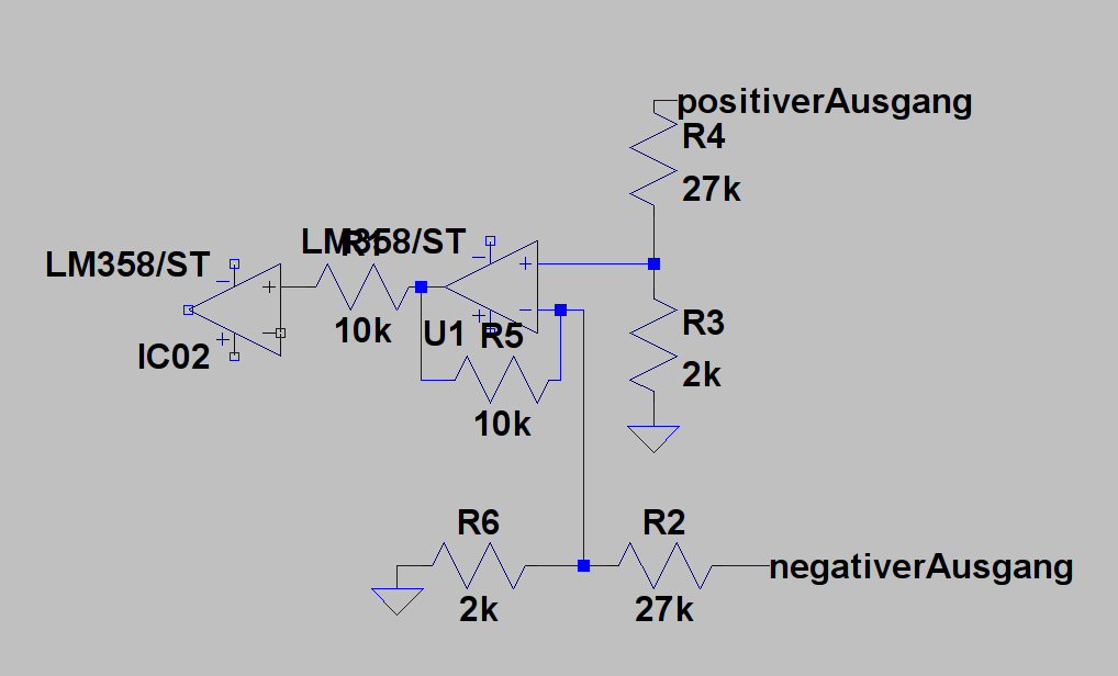

Im Hinblick auf die DA-Wandler ist mir aufgefallen, dass die Referenz
und die Potis der Spannungsregelung am negativen Ausgang des Netzteils
hängen, und nicht an der Schaltungsmasse, mit der dann später auch der
Digitalteil und die DA-Wandler verbunden werden. Das könnte noch ein
kleines Problem werden.
Der Teil mit den Transistoren zur Anzeige ob Strom oder
Spannungsregelung ist schon eine der guten Eigenschaften der Schaltung.
Auch dafür hätte auch eine Diode gereicht, zumindest mit einem BC548 C
so wie im Plan. Mit 2 Diode sprechen die LEDs halt etwas früher (etwa 2
µs = 0,6 V / 0.3 V/µs Slewrate) an.
Eine störend große negative Spannung an den Transistoren könnte man
schon einfach über eine nicht so große negative Versorgungsspannung
(z.B. -5 V) vermeiden, und wenn es sein muss eine Diode von der Basis
nach GND.
Das Problem mit dem etwas anderen Referenzpunkt für die Referenzspannung
kann man z.B. mit eine Differenzverstärker für die Ref. Spannung lösen.

von F. F. (foldi)
Mal ganz bescheiden gefragt: Dienen die doppelten Dioden nicht auch ein
wenig um T3 und somit auch T2 "vorzuspannen"? Sind es deshalb vielleicht
2 Dioden in Reihe. Sicher auch um den Einfluss von T1 und T8 zu
minimieren.
von Chris (Gast)
@foldi: Ich habe die jeweils doppelte Diode testweise überbrückt und
konnte überhaupt keine Änderung feststellen.
von F. F. (foldi)
Vielen Dank, Chris!
Mich hat es gewurmt, das nicht richtig zu wissen.
So ganz klar scheint es hier nämlich keinem zu sein, was die wirklich
sollen. Für mich wäre das die einzige Erklärung gewesen, weil ich schon
von solchen Schaltungstechniken las.
Da ich das aber noch nicht so sehr lange mache, frage ich lieber mal
vorsichtig nach.
von Chris (Gast)
Es gibt doch eine Auswirkung, Axel hatte es weiter oben schon erklärt
und ich kann sie nun auch in meiner Schaltung beobachten. Die Spannung
am Ausgang der OPs sinkt um 0,6V, die Transistoren für die LEDs bekommen
dann wohl nicht mehr genug Strom und die LEDs leuchten dunkler.

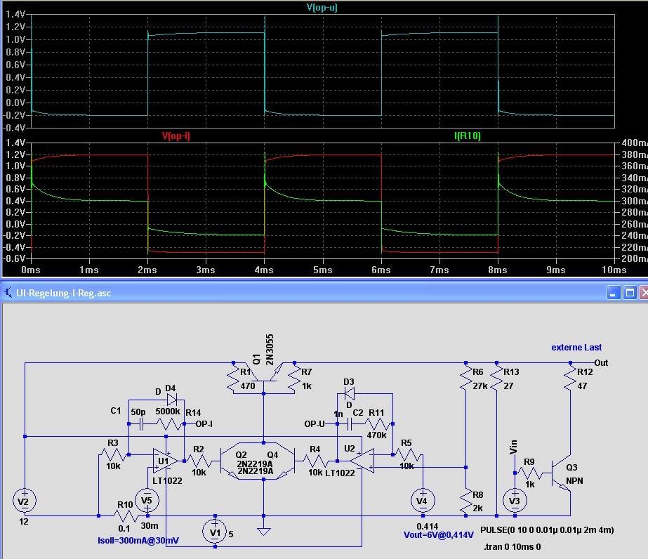

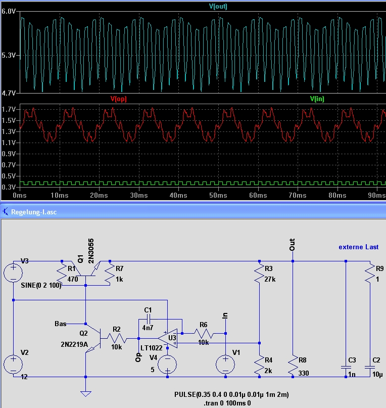

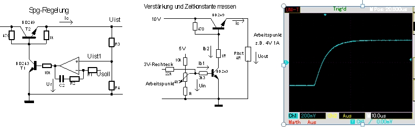

von Hermann (Gast)
Ich habe jetzt nicht den ganzen Thread verfolgt, aber wenn man ein
Netzteil optimal schnell machen will, muss man schon mal die
Regelungstechnik bemühen.
Die Regelungsstrecke dieser Schaltung hat üblich ein PT2-Verhalten. So
etwas regelt man mit einem PI-Regler, und nicht mit dem angegebenen
I-Regler! Die große Zeitkonstante der Strecke bildet die
Leistungsendstufe. Dieses PT1-Glied wird vollständig durch den PI-Regler
eliminiert und die Regelung wird schon mal um eine Größenordnung
schneller.
Ich bin mehrfach mit großem Erfolg folgendermaßen vorgegangen:
1. Ausmessen der Verstärkung und der Zeitkonstante der Endstufe.
2. Identifizieren und Berechnen des Regelkreises
3. Einsetzen der berechneten Werte - fetig
4. Simulation in Excel zur Kontrolle und zum Drehen an den Parametern

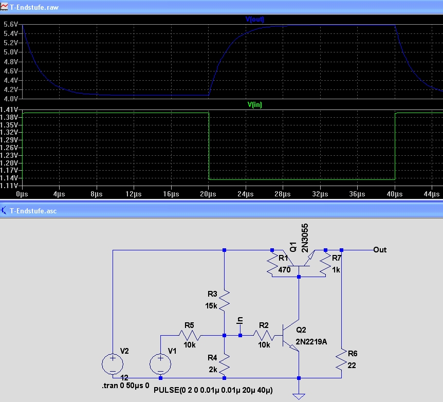

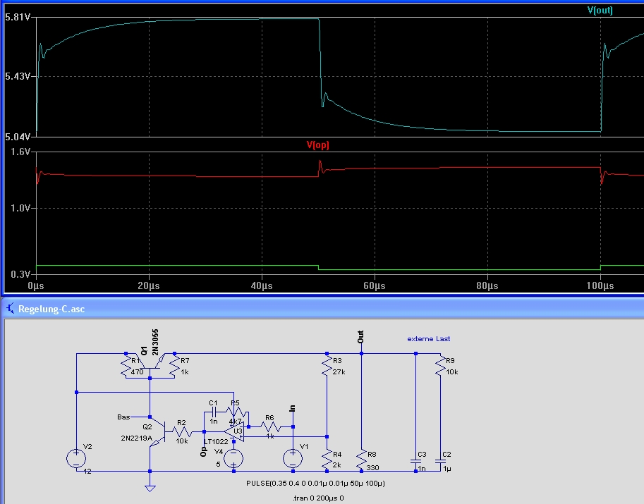

Dieses Vorgehen habe ich mal im Anhang skizziert. Die aufgebaute
Schaltung entspricht prinzipiell der angegebenen (Bild 1). Der BD243
kann auch für höhere Spg genügend Leistung ab und es kann der ganze
Transistor-Haufen entfallen. Er braucht bei 1A am Ausgang nur 28µA
Basisstrom.
zu 1. Mit der Direktansteuerung der Endstufe (Bild 2) habe ich die
maximale Verstärkung mit V=4,4 bei Ic=0,5A gemessen und die
Zeitkonstante am Oszi mit 10µs bestimmt (Bild 3).

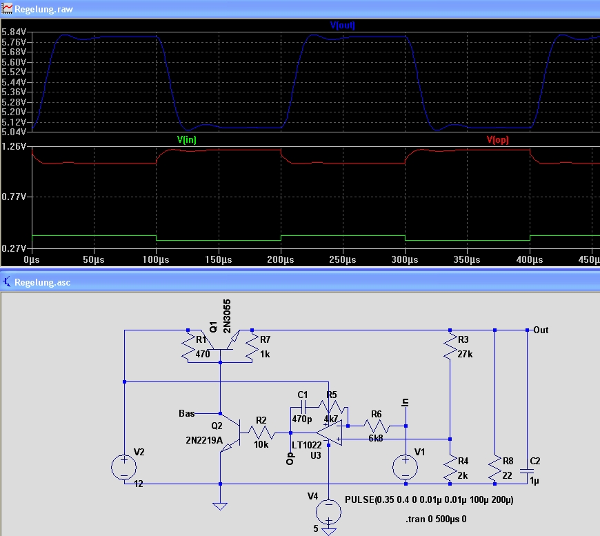

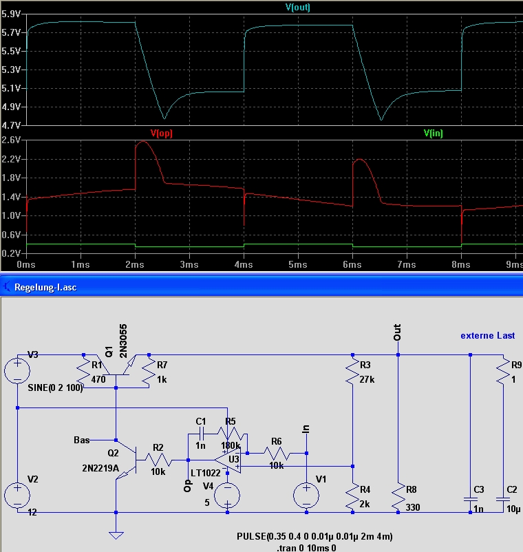

zu 2. der entsprechende Regelkreis ist in Bild 4 gezeigt. Die
Übertragungsfunktion des offenen Kreises ist
Fk=Vr*(Trp+1)/Trp*V2/(T2p+1)*V1/(T1p+1)*K1. Zur optimalen
Reglerauslegung wählt man Tr=T1 und damit ist die große Zeitkonstante
der Endstufe eliminiert. Daraus wird Fk = 1/(Tikp*(T2p+1)) mit Tik =
Tr/(Vr*V2*V1*K1). Die Dämpfung des geschlossenen Kreises ist
Dg=sqrt(Tik/T2)/2. Die optimale Dg ist Dg=1/sqrt(2), damit wird Tik=2*T2
zu 3. Damit lassen sich die Reglerparameter bestimmen. Tr=T1 und
Vr=16,5. Mit Tr=R2*C2 und Vr=R2/R1 und R2=4k7 wird C2=2n1 und R1=285.
zu 4. Den gesamten Regelkreise habe ich nicht aufgebaut. In der
Simulation (Bild 4) hat der Ist-Wert den Sollwert nach ca. 6µs erstmals
erreicht mit optimalem Einschwingen (siehe Bild). Bei den Zeiten erkennt
man, dass mit einem langsamen OP nichts zu machen ist.
Ein kleines Problem ist T2. T2 war mit dem Oszi nicht zu erkennen. Aber
ab irgendeiner Frequenz kommt die 2. Verzögerung zum Tragen. Ich habe
sie mit T2=1µs geschätzt.

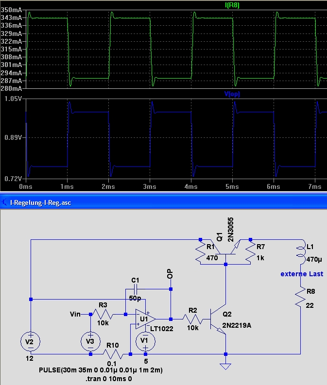

Das gleiche müsste man mit der Stromregelung machen. Das wird aber nicht
optimal, da der Lastwiderstand in die Regelung eingeht. Gut wird die
Stromregelung nur mit einer Emitterschaltung als Endstufe.

Der Regler wird über den Ausgangskondensator bedämpft.
Die Schaltung gefällt mir aus mehreren Gründen nicht besonders gut,
insbesondere die Strommessung im Massezweig sollte man tunlichst
vermeiden.
Auch die Ansteuerschaltung der Leistungstransistoren gefällt mir nicht.
Die gedoppelten Dioden finde ich auch nicht gut, sollen vmtl. die
Temperaturkompensation verbesseern, was aber nicht wirklich notwendig
ist. Ansonsten entspricht das der 0815-Standardlabornetzteilschaltung.
Was ist nun eigentlich mit dieser Schaltung nicht in Ordnung?
Das habe ich bisher noch nicht erfahren.
"Dafür braucht das Netzteil gut 2ms, um
und 2A belaste, bei auf 1A eingestellter Strombegrenzung."
Dafür ist der Ausgangskondensator in Verbindung mit der Last
verantwortlich. Die Verwendung einer Glühbirne als Last ist extrem
ungünstig, denn diese hat zunächst einen sehr hohen Widerstand.
Das was Du auf dem Oszilloskop aufnimmst ist daher das Verhalten einer
Glühbirne und nicht Deines Netzteils. Solltest Du mal mit einer rein
ohmschen Last machen.
Ich denke am Netzteil ist nichts grundsätzlich falsch.
Wenn das Netzteil innerhalb von 2 ms aus der Überlast geht, die noch
dazu vom Ausgangskondensator erzeugt/bedient wird, ist das Netzteil und
angeschlossene Schaltungen ausreichend vor Überstrom geschützt.
Man kann den Ausgangskondensator reduzieren, das verbessert das
Stromregelverhalten, verschlechtert aber das Spannungsregelverhalten
(Spannungsregelung: ideale Ausgangskapazität = unendlich, Stromregelung:
ideale Ausgangskapazität = 0).
Viel interessanter in der Praxis ist es wie das Netzteil auf
Laständerungen bei einer Konstantspannung reagiert. Miss doch das mal
(aber nicht mit einer Glühlampe). Hier sollte das Netzteil gut und
schnell reagieren.
Also nochmal:
Meiner Meinung nach ist alles in Ordnung.

Hallo Frank,
die Glühlampe habe ich genau deshalb genommen, weil sie im Moment des
Einschaltens sehr niederohmig ist und dadurch die Strombegrenzung
ansprechen lässt.
Die doppelten Dioden sind aus meiner Schaltung raus. Den Shunt könnte
ich auf high side umbauen, das würde mir persönlich besser gefallen.
Dann muss ich aber hier zwei recht hohe Spannungen vergleichen. Das geht
sicher mit speziellen ICs, ich möchte aber bei Standardteilen bleiben.
Wie würdest du die Ansteuerung der Endstufe verbessern?
Gruß,
Chris

von Frank (Gast)
Chris schrieb:
> Hallo Frank,
> ansprechen lässt.
Ja, aber das gibt komische Kurven, die mit der Schaltung nichts zu tun
haben. Und man weiß dann nicht woher was kommt. Deshalb nimmt man da
einfach einen Leistungswiderstand.
Die Lampen kann man für Dauertest oder sowas nehmen, aber nicht, wenn
man was in einem kurzen Zeitbereich sehen will.
Ich würde die OpAmps direkt (nach Diode natürlich) auf die
Darlingtonschaltung geben. Wenn die Verstärkung nicht ausreicht, dann
eben Trilington (frei nach Bob Pease).
Man kann die Strombegrenzung im positiven Zweig auch mit
Standardbauteilen machen. Man mißt ja nur eine Spannungsdifferenz. Ist
die Spannung zu hoch für die OPV-Eingänge teilt man sie mit einem
Spannungsteiler (an beiden Punkten).
Wenn Du die Schaltung wirklich schnell haben wollen würdest, könntest Du
noch OP27 oder TL71 oder NE5532 o.ä. nehmen.
Ansonsten wie gesagt, die Ausgangskapazität regelt alles.
Mach doch mal eine Oszilloskopaufnahme, bei der Du den Strom mißt und
nicht die Ausgangsspannung. Du schließt hier von einem
Ausgangsspannungsverlauf auf einen Stromverlauf. Wegen der Glühbirne
läßt das keinerlei Aussage zu. Wenn Du aber den Stromverlauf mißt macht
der schwankende Widerstand der Glühlampe weniger aus. Dadurch kannst Du
auch sehen, um wieviel Dein Netzteil überhaupt die 1 Ampere
überschreitet.
von Hermann (Gast)
- die 4 parallelen Leistungstransistoren sind zu aufwendig, lieber
wenige und bessere. Ob einer geht, hängt von den Leistungsgrenzen ab.
Bis 3A sollte es mit 2N3773 gehen.
- Das Ausgang-C ist fehl am Platz. Regelungstechnisch ist das eine
zusätzliche Verzögerung, die die Regelung erheblich verschlechtet.
- Ein Integral-Regler ist ganz schlecht (langsam und Überschwinger). Das
muss schon mal ein PI-Regler sein.
- Die Stromregelung wird so nie vernünftig. Die Endstufe macht eine
Spannung am Ausgang und damit geht der Lastwiderstand in die Regelung
ein. Eine gute Regelung in allen Betriebspunkten ist also unmöglich. Das
wird allenfalls eine schlecht geregelte Strombegrenzung. Aber so macht
man es halt.
- Dass der Shunt zwischen Spg-Messpunkt und Ansteuerungsfußpunkt sitzt,
soll wohl den Innenwiderstand verbessern. Ob das was bringt ist
fraglich, meiner Meinung nach gehört der auf die andere Seite.
Der 2N3773 ist zwar kräftiger, aber so wie die alten 3055 auch recht
langsam. Außerdem dürft auch ein 2N3773 bei 4 A und 35-40 V (vom Trafo)
schon knapp werden. Ob man dann 2 oder 4 Parallel schaltet macht keinen
großen Unterschied mehr. 4 kleinere sind zwar etwas mehr zu löten, aber
auch besser zu kühlen.
Viel schneller müssen die OPs nicht werden - der OP07 ist aber schon
recht langsam. So ein 1 MHz Typ sollte schon schneller als die Endstufe
mit 2N3055 sein, mehr sollte also kaum nötig sein.
Die Ansteuerung der Endstufe über den Transistor hat auch was für sich.
Das geht in den Frequenzgang und die Ausgangsimpedanz mit ein, wenn man
das Umkrempelt muss man die Regelschleife noch mal von vorne betrachten.
Ganz ohne Kondensator am Ausgang ist es schwer, die Schaltung bei
beliebiger Last stabil zu bekommen. Die Schwierigkeit beim Labornetzteil
ist ja nicht die einfache Regelschleife nach der klassischen
Regelungstechnik, sondern die Tatsache, dass das Labornetzteil mit eine
fast beliebigen Last funktionieren soll. In der Regelungstechnik wäre
das dann ein Regler, der sehr tolerant ist gegen Änderungen an der
Regelstrecke.
Da hilft es dann, wenn schon intern eine Grundlast in Form eine eher
kleinen Kondensators (der sonst nicht so viel stört, insbesondere nicht
bei der Spannungsregelung) dran ist. Wenn man schon die Regelungstechnik
bemüht, dann wäre ein Robuster Regler gefragt - das geht dann schon
etwas über den einfachen PID hinaus.

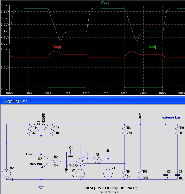

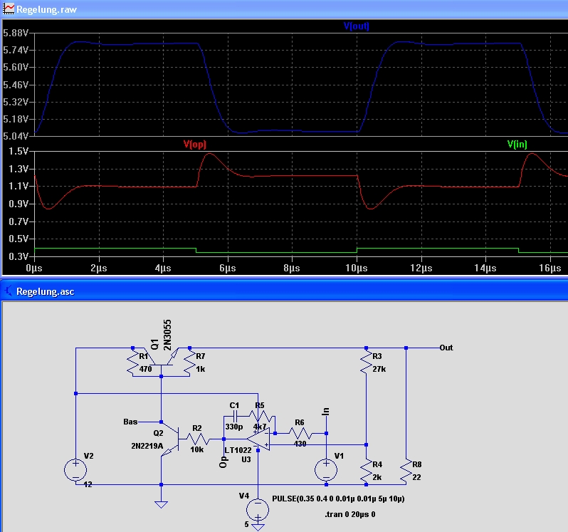

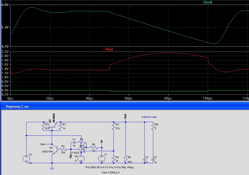

von Hermann (Gast)
Weil ich schon mal die Simulation gemacht habe, kann ich auch die
Auswirkung zeigen.
- Oben links im Bild ein PT1-Glied mit T=1µs, wie ich es für die
Schaltung geschätzt hatte. Die Dämpfung ist Dg=1/sqrt(2), wie man es
normal anstrebt.
- Wenn man die Verzögerung erhöht z.B. durch ein C im Ausgang, gibt es
bei T=5µs den ensprechend langsamen Verlauf (Oben rechts)
- für einen robusten Regler würde man die Dämpfung erhöhen. Die unteren
beiden Diagramme sind für eine Dämpfung Dg=1. Es gibt dann keinen
Überschwinger.
So kann man sich das optimieren, wie man es gerade braucht - schnell
oder robust.
ArnoR hat mal behauptet, er hätte einen Regler der nie schwingt. Wie
kann das sein? Leider will er nicht verraten was das Geheimnis ist.
Spätestens bei induktiver Last, sollte das Netzteil doch irgendwann
instabil werden.

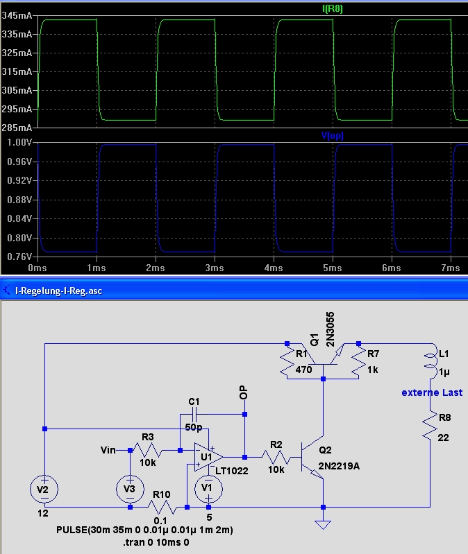

von Hermann (Gast)
Mir hat der von mir verhasste Ausgangskondensator keine Ruhe gelassen.
Also habe ich die Endstufe noch mal angeschaltet und 100µF drangehängt.
Es ist genauso schlimm wie ich befürchtet habe. Ein C am Ausgang macht
die Endstufe natürlich langsam. Was aber am schlimmsten ist: die
Verzögerung ist lastabhängig. Das ist auch ziemlich klar, da T=R*C ist.
Damit kriegt man also das Gegenteil von einer robusten Regelung, denn
Lastabhängigkeit ist das schlimmste, da man in der Regel nur einen
Betriebspunkt optimieren kann.
Im Bild das Ergebnis:
1. ohne C 10µs bei 4R und 1A
2. 100µF 300µs bei 4R und 1A
3. 100µF 2000µs bei 100R 0.1A
Ich finde es grauslich. Bloss immer alles ganz langsam bis sich gar
nichts mehr bewegt. Erst den I-Regler und dann auch noch das Ausgangs-C.

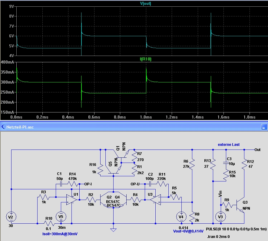

von M. K. (sylaina)
Finde ich gar nicht grausig. Überlege doch mal was da genau passiert ;)
Der Kondensator ist bei 0V und soll aufgeladen werden, und zwar z.B. mit
maximal 1 A (Strombegrenzung auf 1 A eingestellt). Das heißt: Solange
der Kondensator noch so weit entladen ist dass sein Ladestrom über 1 A
ist greift die Strombegrenzung und reduziert den Ladestrom natürlich auf
1 A, dadurch dauert es selbstverständlicher Weise auch länger bis die
entsprechende Ausgangsspannung sich eingestellt hat. Dagegen kann keine
noch so schnelle Regelung helfen (im Prinzip greift die Regelung ja).
Ich finde das völlig OK.
Um die Regelung zu beurteilen würde ich mir eher den Stromverlauf
anschaun und nicht die Ausgangsspannung. Ich nehm übrigens an, dass die
Ladekurven die Ausgangsspannung zeigen, oder?
von Hermann (Gast)
Ich eben nicht. Aber je nachdem was mal will.
Für mich soll eine Spg-Regelung so schnell wie möglich die Spannung
konstant halten und dass bei allen möglichen Lastfällen. Und die
Stromregelung soll den externen Strom regeln und nicht irgend welche
internen Ladeströme.
Das ist aber ganz was neues. Wenn ich eine Spg-Regelung beurteile muss
ich natürlich den Spg-Verlauf ansehen und das bei unterschiedlichen
Lastfällen.
Und ja, es ist die Spg am Lastwiderstand dargestellt.
von M. K. (sylaina)
Hermann schrieb:
> Und die
Ich dachte du hast extern einen Kondensator angeschlossen…ich bin jetzt
etwas verwirrt.
However, C21 macht IMO eh nicht viel Sinn, ich sehe es zumindest nicht
was der bringen soll außer die Regelung zu verlangsamen.
> Lastfällen.
Du musst aber auch schauen was deine Last wirklich macht und du musst
eben schauen ob deine Last nicht die Stromregelung antriggert welche
dann der Spannungsregelung den Hahn zu dreht. Ist das der Fall darf man
der Spannungsregelung schlicht keinen Vorwurf machen. Genau das macht
der C21 aber, er treibt das System in die Stromregelung rein und die
gräbt der Spannungsregelung den Saft ab.
von Hermann (Gast)
Ich habe nur die ursprüngliche Schaltung nachempfunden, in der intern
das C21 am Ausgang sitzt. Dazu hab ich an meine Endstufe das C
entsprechend angeschlossen, um die Auswirkung zu messen.
Bei meiner Endstufe gibt es keine Stromregelung. Wenn das Netzgerät ein
externes C treiben soll, soll die Strombegrenzung natürlich den
Ladestrom begrenzen.
> C21...gräbt der Spannungsregelung den Saft ab
genau! C21 sitzt intern und verhindert einen schnellen Spg-Anstieg.
Macht also die Spg-Regelung schlecht und das bei jeden Lastfall anders.
von M. K. (sylaina)
Die Strombegrenzung ist praktisch ne Stromregelung. Sobald der Strom den
voreingestellten Wert überschreitet ist die Schaltung nicht mehr
spannungsgeregelt sondern stromgeregelt. Treibt die Last die Schaltung
also in die Strombegrenzung und will man dann die Spannungsregelung
betrachten ist das ziemlich schwierig da die Schaltung ja nun im
Stromregelbereich arbeitet.
Ja, seh ich auch so. Wie schon gesagt, ich sehe in C21 auch keinen
Vorteil.

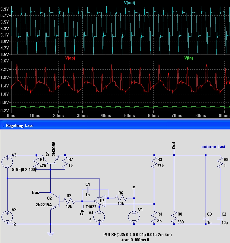

von Jan R. (Gast)
Bei deiner Schaltung ist das ja noch einfach. Aber sobald, wie in Bild
1, noch ein Ausgangskondensator geschaltet wird, hat man gleich 2
Zeitkonstanten, denn aufgeladen wird das ganze über den Transisstor und
hat damit vermutlich eine Zeitkonstante im uS bereich. Beim Entladen
wiederum, kann der Kondensator nur über die Last und den Messwiderstand
entladen werden
diese Zeitkonstante, kann locker im Sekundenbereich liegen.
Muss man dann nicht immer die Größte Zeitkonstant nehmen, also die beim
Entladen? Lösung wäre dann eine Komplementärendstufe, welche auch den
2.Qudrant hat.
Andere Idee.. Regler mit zwei PArametern, für jeweils eine Richtung.
von Jan R. (Gast)
Leute ist jetzt noch wer da? Bis jetzt war das alles nur 1000 meinUngen,
die dem TE nicht wirklich helfen.
Euer Verhasster Ausgangs Kondensator hat den Sinn, schnell Wechselnde
Lasten zu Filtern. Hätte man ihn nicht, würde z.b. Ein PWM Modulator für
einen Motor extreme Spannungsschwankungen verursachen, dass man ihm bei
euren Belastungen durch Glühbirne oder Widerstand oder vielleicht noch
einem DC Motor nicht braucht ist klar.
Die Kollektor Schaltung ist nunmal ein 1-Quadranten Steller,  wollt ihr
ein Symmetrisches verhalten auf Last und sollwertänderungen braucht ihr
ein 2 Quadranten Steller (Komplementär Stufe)  Sicheres Regel verhalten
ist garantiert, wenn man als Regelstrecke die Langsamer mögliche
Annimmt, oder mit zwei Regelparametern Arbeitet, Weil es nicht
Symmetrisch ist, kann es auch sein, dass Schnelere Regelparameter gehen,
dass mus aber Numerisch oder Praktisch überprüft werden.

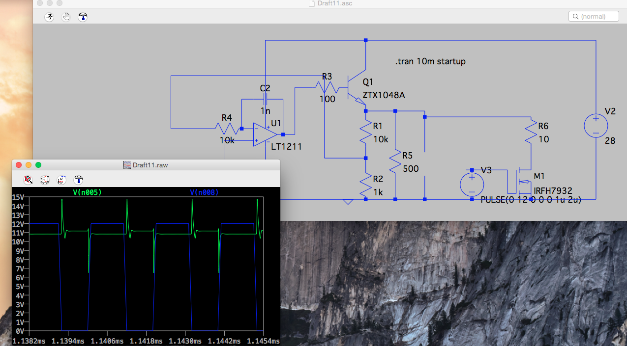

von Jan R. (Gast)
Habs in LTSpce jetzt mal Simuliert und die Parameter auch ganz gut
getroffen. Geht mit einem Parameter, keine Großen Überschwinger.
Und wie man sieht, bringt das C sehr wohl etwas.
von Jan R. (Gast)
Grün: Ausgangsspannung
Blau: Steuerspannung MOSFET

Jan R. schrieb:
> Im Kontext auf den internen Kondensator C21 am Ausgang
Meinetwegen, aber den betrachte ich schon nicht mehr.
Jan R. schrieb:
> Die Spannung muss also
> wieder Runter, Strom muss in Negativer Richtung aus den Kondensator
> heraus fließen, hier darf die Regelung nicht instabil werden, wie
> garantierst du das für dein System
Ja, ist doch alles schrecklich. Wie gesagt: die ganzen Schmutzeffekte
kommen nicht vor, weil es den Kondensator nicht gibt.

von Hermann (Gast)
Ich weiß nicht, ob ich die Diagramme richtig interpretiere. Natürlich
bringt das C was. Ich lese daraus:
1. schlecht gedämpft
2. mit C alle kurzen Schwinger weggedämft und der Sollwert wird bei der
Frequenz gar nicht mehr erreicht.

von Chris (Gast)
Ich habe letztes Wochenende versucht, das Problem mit der Referenz für
die Spannungsregelung zu lösen, die ja als Bezugspunkt den negativen
Netzteilausgang hat und nicht die Schaltungsmasse. Dies ist unpraktisch,
da ich diesen Teil durch einen DA-Wandler ersetzen möchte, der eben
Massebezug hat.
Ich habe, wie oben vorgeschlagen, einen OPV als Substrahierer genutzt,
dessen Ausgang geht dann wieder auf IC02. Ich musste dann C18 von 10pf
auf 470pf erhöhen, da der Regler sonst nicht mehr stabil war. Leider
habe ich nun bei wechselnder Last eine Spannungsschwankung drin. Ich
vermute, die Widerstände an den Eingängen des eingefügten OPVs müsste
man abgleichen. Unschöne Lösung...
Meine Idee ist nun: Was wäre, wenn man die Schaltungsmasse auf die
rechte Seite von R19 legen würde? Layouttechnisch natürlich direkt an
die negative Ausgangsbuchse. Dann wäre der Bezugspunkt für Usoll die
Schaltungsmasse. Problem hier gelöst.
Dadurch verschiebt sich das Problem mit dem Massebezug aber auf Isoll
(Referenz IC1). Allerdings könnte (und müsste) man hier die Eingänge am
OPV (IC4) vertauschen. Die Referenz hätte dann wieder Massebezug. Bei
steigendem Strom würde man links vom Shunt eine negativere Spannung
messen, somit wird der -Eingang des OPVs negativer, die Spannung am
Ausgang von IC4 steigt und die Strombegrenzung tritt in Aktion.
Das sollte doch so funktionieren, oder habe ich einen Denkfehler
gemacht?
Normal sollte der OP zum Übertragen der Sollspannung das Regelverhalten
nicht verändern. Den Widerstand R20 muss man aber natürlich drin lassen.
Also nur über einen Widerstand (ggf. auch etwas weniger als 10 K - dann
ist es normal das man den Kondensator entsprechend vergrößern muss).
So ganz Ideal ist die Änderung der Spannung am invertierenden Eingang
aber für schnelle Sprünge bei der Sollspannung nicht - besser wäre es
wohl die Sollspannung zu invertieren und am + Eingang mit dem gemessenen
Wert zusammenzuführen. So muss sich die Spannung in C18 nicht groß an
den neuen Sollwert anpassen.

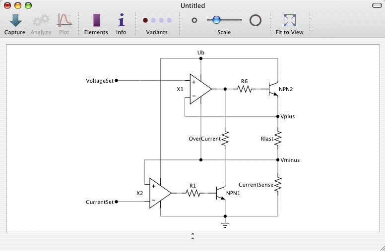

Zumindest nach meiner Simulation ist die Schaltung (leicht vereinfacht,
ohne Stromregelung) nicht so besonders stabil. Ein Problem ist, dass die
Schleifenverstärkung vom Strom abhängt. Kritisch ist vor allem ein
kleiner Ausgangsstrom, der dann zu einem großen Strom und damit viel
Verstärkung bei T8 verursacht - dabei bräuchte man eher weniger
Verstärkung bei kleinem Strom, weil dann die Endstufe von der Tendenz
etwas langsamer wird. Eine leichte Abhilfe schafft ein Widerstand am
Emitter vom T8 (maximal ca. 33 Ohm, damit die Spannung auch noch runter
geht). Alternativ könnte man R9 noch etwas größer machen. Vom Rauschen
und der Drift her wäre sowieso weniger Verstärkung durch T8 und dafür
eine größere Ref. Spannung die bessere Wahl.
von Chris (Gast)
Die Referenzspannung plane ich 4,096V eher etwas höher, da ich diesen
Wert auch für die DA/AD-Wandler benötige. Seperater Trafo mit positiver
und negativer Spannung für die OPs und auch den 5V-Digitalteil ist ja
sowieso vorhanden. Damit kann ich den Ausgang auch negativ vorbelasten
(Konstantstrom).
Ich denke, ich baue das mal so auf.
Die Schaltung ist halt so, dass die Versorgung für die OPs links des
Shunts angebunden ist. Wenn man den Trafo rechts des Shunts anbindet,
fließt eine kleiner Teil des Stromes für die Steuerung (z.B. T8) und
ggf. auch für die LEDs mit durch den Shunt. In Grenzen könnte man das
Sicher auch auf die andere Seite verlegen, aber das verändert ggf. die
Regelung etwas - wenn auch nicht viel, aber immer noch mehr als der
Differenzverstärker für die "SollSpannung".
von Chris (Gast)
Hoppla. Du hast recht, das habe ich übersehen. Dann lasse ich die Masse
wie im Originalplan und probiere es nochmal mit dem Substrahierer. Ich
möchte auf keinen Fall über den Shunt Ströme messen, die nicht zur Last
fließen.
von Andrew T. (marsufant)
Chris schrieb:
>  Ich
> fließen.
Jedoch tust das jetzt schon, da R23, R24,
R22 IC etc. einen Strom ( der nicht von der exteren Last beeinflußt ist)
über den Shunt fließen lassen.
von Chris (Gast)
R22 entfällt, da Usoll ja vom DA-Wandler kommt. R23+R24 sind 29k, bei
30V fließen 1mA und man könnte auch die Widerstandswerte erhöhen. Finde
ich jetzt nicht so schlimm.
Chris schrieb:
> Finde
zu:
>  Ich
> fließen.
finde ichjetzt ziemlich inkonsequent von dir.

Ich messe nun die Spannung am Ausgang des Netzteils über einen
Substrahierer, bekomme das aber nicht richtig hin, die Spannung ist
nicht konstant, egal wie ich die Spannungsteiler anordne...
von Chris (Gast)
äh.. ich habe vor den Eingängen des OPVs noch 10k Widerstände, die ich
in der Zeichnung vergessen habe.
Die Spannungsdifferenz könnte man einfach über die
Differenzverstärkerschaltung messen, halt mit Verstärkung von etwa 1/10,
oder was für den Wertebereich passt. Die Teiler extra davor sind nicht
nötig, und machen die Schaltung nicht besser.
von Hermann (Gast)
Vielen Dank für die Simulation. Das hat mich endlich dazu gebracht, mich
erstmals mit LTSpice zu beschäftigen. Nach einem Tag quälen mit der
komischen Bedienung und mit dem eingeschräkten Bauteilevorrat hab ich es
gechafft, die ganze Regleroptimierung durchzuziehen. Bitte um Nachsicht,
wenn da etwas nicht stimmt oder umständlich gelöst ist. Insbesondere bin
ich mit der Transistorauswahl unzufrieden - aber andere Modelle
einpflegen kann ich noch nicht.
Im 1. Bild das Ausmessen der Endstufe. Ich habe erstaunliche 2µs für die
Zeitkonstante gemessen (10µs waren es auf den Steckbrett). Die
Verstärkung war mit 4,5 genau wie auf dem Steckbrett. Daraus habe ich
für C1=430pF mit R5=4k7 und R6=320R berechnet.
Im 2. Bild ist die Simulation des ganzen Regelkreises mit den etwas
optimierten Werten gezeigt. Wie ich erhofft habe, ist der Endwert
erstmals nach weniger als 1µs mit optimalem Einschwingen erreicht. Das
Ablesen der Zeitkonstanten aus der Endstufenmesseung ist natürlich nicht
sehr genau. Aber mit den Werten war das Ergebnis schon einigermaßen. Die
Optimierung ging dann recht flott, d.h. Spielen an R5 und C1 und dann
die Dämpfung mit R6.
Also: 1µs Ausregelzeit ist machbar mit einem PI-Regler. Mit LTSpice
kennt ihr euch besser aus als ich. Ich musste mich heute ganz schön
quälen, erst mit dem schnellen LT1022 hat es geklappt - der brauchte
dann noch die neg. Versorgung.
Wenn euch das jetzt nicht reizt, endlich einen PI-Regler einzusetzen,
weiß ich auch nicht mehr weiter.
von Chris (Gast)
@Ulrich: Danke für den Tipp, die Spannungen nicht erst runter zu teilen.
Funktioniert jetzt perfekt. Als C18 habe ich jetzt 680pF genommen. Wenn
man Usoll "aktiviert", sieht das  Einschwingverhalten mit und ohne Last
perfekt aus, ohne Überschwinger und trotzdem schnell. Beim Abschalten
dauert es durch die 10µF am Ausgang etwas. Das sollte sich dann mit der
negativen Vorspannung über die Konstantstromquelle aber auch geben.

von Fritz (Gast)
Hallo Hermann,
habe versucht deine Schaltung in LTSice nachzubauen. Leider läuft die
Simulation nicht. Habe möglicherweise irgendetwas falsch gemacht.
Könntest du das *.asc file posten, damit ich vergleichen kann.
Danke
von Johann (Gast)
Jetzt hast du eine optimale Regelung für einen Lastfall, mehr nicht.
Die Simulation von Lastsprüngen gibt immer nur einen Lastfall. Da müsste
man dann wenigstens eine Reihe von Randbedingungen Testen, also etwa ein
paar Lastkapazitäten und ggf. auch noch Gleichstromwerte. Kritisch sind
meist kleine Ströme und eine Kapazität (z.B. 1 ... 1000 µF) mit sehr
kleinem ESR. Ein Rein Ohmsche Last stabil zu regeln ist keine Kunst -
wenn es da bereits zu Überschwingern kommt ist das eher ein schlechtes
Zeichen.
Ein Weg sich in der Simulation die Qualität der Regelung anzusehen, ist
es die Ausgangsimpedanz als Funktion der Frequenz zu betrachten, etwa
indem man am Ausgang eine Strom Quelle als Last hat. Die Spannung am
Ausgang sollte dann möglichst geringe sein, und vor allem die Phase muss
im erlaubten Rahmen bewegen, d.h. im Bereich +-90 Grad. Wenn man zu nahe
an die Grenzen kommt, oder gar drüber muss man die erlaubte Last ggf.
einschränken. Ein guter Phasengang ist aber noch keine Garantie für eine
gute Regelung - ggf. können auch innere Freiheitsgrade ungenügend
gedämpft sein.
Die Simulation im Zeitbereich hat vor allem die Berechtigung um das
Großsignalverhalten zu testen, also wenn etwa Transistoren in die
Sättigung gehen. Der Interessante Fall ist da etwa ein Lastsprung von 1
A auf 10 mA, also von einen Nennenswerten last auf fast 0.

von Hermann (Gast)
Hab ich mal angehängt. Ich musste bei den Transistoren auch ziemlich
fummeln, bis die Ansteuerung des Sollwertes über V1 (0,35 auf 0,4V) den
Ausgang in den mittleren Spg-Bereich gebracht hat (der Arbeitspunkt).
Das ging dann erstmal trotzdem nicht, bis ich den schnellen Op gefunden
habe. Also: mal die Spg an Out messen - dazu hatte ich auch die
Messpunkte OP und Bas gebraucht.
Das stimmt so nicht! Ich habe mindestens bei der in Hardware aufgebauten
Schaltung den ganzen Arbeitsbereich durchgemessen. Die Verzögerung ist
sehr unabhängig vom Arbeitspunkt. Die Verstärkung weitgehend - hier muss
man die maximale Verstärkung nehmen, weil hier die geringste Dämfung
auftritt. In allen anderen Arbeitspunkten (kleinere Verstärkung) ist
dann die Dämpfung größer. Also die Abstimmung habe ich (und sollte man)
bei der größten Verstärkung gemacht. Damit ist die Regelung im ganzen
Bereich stabil. Das ist dann ein robuster Regler!
Aber: man muß schon dafür sorgen, dass die Schaltung nicht von der Last
oder vom Arbeitspunkt abhängig ist. Meine älteren Netzteile haben z. B.
die Sollwerteinstellung über ein Poti von der Ausgangs-Spg.. Das ist
sehr ungeschickt. Das verändert die Verstärkung und damit ist die
Regelung vom Arbeitspunkt abhängig und natürlich nicht mehr robust.
Deshalb sollte man beim Design die ganze Kette einmal durchgehen - von
der Regelabweichung bis zum Istwert. Da ist z.B. die Endstufe wichtig:
wie entsteht der Istwert aus dem Stellwert (Reglerausgang). Hier bei der
Kollektorschaltung wird aus der Stellwert-Spg eine Istwert-Spg mit
Faktor 4,5 - und das recht stabil. Bei einer Emitterschaltung würde aus
dem Stellwert ein Strom entstehen und damit bestimmt die Last die
Ausgangs-Spg. Das passiert nämlich umgekeht bei der gezeigten
Stromregelung - deswegen wird daraus mit der Schaltung nie was
vernünftiges.
von Hermann (Gast)
Ja, wenn man Regelungstechnik kann. Wenn man alles totdämft, hat nicht
mal das geklappt. Rein ohmsche Last ist erstmal die Voraussetzung.
Kapazitäten sind kein Problen, die machen die Regelung nur langsam, da
schwingt nichts.
Das hab ich ja die ganze Zeit vorgeführt. Dazu gibt es die
Sprungantwort, da sind alle Frequenzen drin.
> Sättigung gehen
Na, jetzt schießt du aber über das Ziel hinaus! Eine Regelung zu
beurteilen in einem Bereich, für den die Schaltung nicht gebaut ist,
macht keinen Sinn.
> Highside-Regelung mit der Lowside-Strombegrenzung
Wo ist denn da das Problem? Man muss nur den Bezugspunkt für Spg-Messung
und Spg.Regelung eindeutig legen. Das ist hier natürlich nicht der Fall.
Der Shunt sitzt an der falschen Stelle. Aber das ist wohl bewußt gemacht
und soll den restlichen Innenwiderstand reduzieren.
Die Schwierigkeit mit der Robustheit der Regelung betrifft vor allem den
Phasenwinkel der Last, weniger den Gleichstrom oder die eingestellte
Spannung.
Bei der Wahl der kritischen DC Last gibt es 2 Punkte zu beachten: einmal
das sich die Verstärkung, etwa beim Transistor in Emitterschaltung
ändern kann - da ist dann mehr Strom und entsprechend höhere Verstärkung
kritischer. Der 2. Punkt ist das Transistoren ggf. bei wenig Strom
langsamer werden und damit eine zusätzliche Phasenverschiebung rein
kommt - in der Hinsicht sind dann kleine Ströme der kritischere Fall.
von Hermann (Gast)
Man sollte schon den ganzen Bereich im Auge behalten. Die
Emitterschaltung ist aber sehr robust. Die höchste Verstärkung in meinem
HW-Aufbau hatte ich bei 0,5A. Veränderung bei der Zeitkonstanten hatte

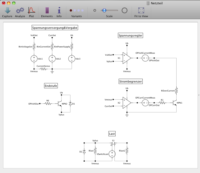

Könnte man jetzt einfach alles in der Simulation testen. So ganz
vertraue ich der noch nicht. Die 2µs gegenüber den HW-gemessenen 10µs
sind mir etwas suspekt. Dann müsste man auch noch die Modelle der
eingesetzen Transistoren haben. Aber zum Ausprobieren und optimieren ist
das super. Man bekommt so auch ein Gefühl dafür, an welchen Parametern
man drehen muss.
von Fritz (Gast)
> schwingt nichts.
Na wenn du dich da nicht sehr irrst!
Schalte doch mal in deiner geposteten Regelung am Ausgang einen 1uF C
dazu, verlangsame die Pulsfrequenz damit man auch sieht was sich tut.
Dann gibt es eine wunderbare Schwingung am Ausgang.
von M. K. (sylaina)
Stell dir mal vor du hast davon zwei Netzteile, brauchst aber eine
Spannung, die größer ist als diejenige, die ein Netzteil alleine liefern
kann (z.B. 36V). Dann schaltet man natürlich beide Netzteile in Reihe
zusammen. Problem ist bei der Lowside-Current-Messung nun aber, dass der
Strom von Netzteil A geliefert wird, gemessen wird er aber bei Netzteil
B. Im Kurzschluss-/Überlastfall wird dann also dem falschen Netzteil der
Saft abgedreht. Hat schon seinen Grund warum HP und Co idR eine
Highside-Current-Messungen machen, dann dreht man nämlich dem richtigen
Netzteil den Saft ab im Kurzschluss-/Überlastfall. ;)
Ich denke auch nicht, dass man den Shunt wegen des Innenwiderstandes so
gelegt hat (ob er nun in der Hinleitung oder Rückleitung liegt ist ja
mal völlig egal => Reihenschaltung). Man hat den Shunt in die Lowside
gelegt weil dann schlicht das Handling einfacher ist. Wieviele OPVs gibt
es schon, die es mögen wenn man an ihre Eingänge eine Spannung > V+ bzw.
< V- legt? ;)

von Hermann (Gast)
Ja, das sieht nicht gut aus - gut das wir darüber gesprochen haben. Ich
hatte bisher das C nur an der Endstufe. Damit habt ihr also doch recht,
das ein C am Ausgang ein Problem ist.
Noch mal darüber nachgedacht, kann das auch gar nicht gehen.
Regelungstechnisch haben wir jetzt einen 2. Integrator im Kreis. Damit
sind wir also bei 0 Hz schon bei -180°. Mal sehen, ob dazu mein Lehrbuch
was weiß. Das macht aber keinen Spaß mehr wegen der Lastabhängigkeit.
Dumm gelaufen... aber vielleicht haben alle was gelernt.
Den Fall kann die aufgebaute Regelstrecke auch nicht mehr. Der OP will
mit neg.Spg den NPN regeln, das mag der nicht.

von Hermann (Gast)
> was weiß.
Ja, das weiß was. Das geht doch mit einem PI-Regler. Da durch die 2
Integratoren die Phase durchgängig auf -180° ist, kann der Vorhalt des
Reglers die Phase nur für eine Frequenz anheben. Die Frequenz wird dahin
gelegt, wo die Verstärkung 1 wird (Bode-Diagramm). Schön stabil ist das
also nur für eine Frequenz. Drunter und drüber wird die Dämpfung
schlechter. Das macht aber so keinen Sinn.
Da fällt mir erstmal nichts anderes ein, als die Verstärkung insgesamt
kleiner 1 zu machen. Das läuft dann auf euren Weg mit der Dämfung
hinaus. Das Test-C habt ihr ja schon eingebaut, jedes externe C
verschiebt wieder alles. Mit einem P-Regler ginge das natürlich, aber
man strebt immer einen I-Anteil im Regler an, da dann der stationäre
Fehler zu Null wird.
Dass das mit der Verstärkung <1 geht, habe ich mal im Anhang gezeigt.
Sieht zwar gut aus, ist aber Mist wegen der Lastabhängigkeit.
von M. K. (sylaina)
Naja, das ist relativ. Die Frage ist ob man mit der Lastabhängigkeit
leben kann. Mein selbstbau-Netzteil ist auch lastabhängig aber mit der
Lastabhängigkeit kann ich ganz gut leben.
Dank dir aber, dass du dir diese Mühe gemacht hast. Das finde ich echt
toll und wollte ich mal gesagt haben!
von Tany (Gast)
Das sieht gar nicht gut aus, im Gegenteil.
Bei 5V und Lastwechsel von 1A bekommt man Spitzenspannung von über 10V.
von Chris (Gast)
Ich habe mich nun auch mal mit Ltspice beschäftigt und als "Übung" das
komplette Netzteil, so wie es auf dem Steckbrett nun gerade ist,
zusammen geklickt.
von Chris (Gast)
und nochmal als Bild.
von Hermann (Gast)
Gut meinte ich ja auch nur das Einschwingverhalten für den gezeigten
Fall. Mist ist die Lastabhängigkeit, und du hast ja eine andere Last. Da
müsstest du die Regler-Werte für die ohmsche Optimierung einsetzen - du
hast ja eine Verstärkung <1 für die C-Last. Und außerdem war die
Schaltung jetzt nicht für beliebige Ströme ausgelegt. Da muss man evlt.
noch R1 erniedigigen. Also bei anderen Bedingungen muss man prüfen, ob
da nicht irgend etwas in die Begrenzung geht.
Aber die Simulation ist ja zum Spielen da.

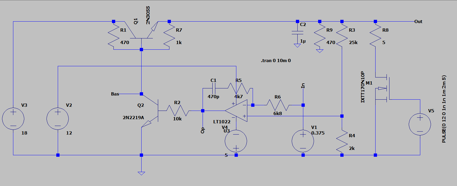

Ein Trick, damit das Netzteil auch mit Kapazitiver Last besser klar
kommt, ist es die Rückkopplung bei höheren Frequenzen zum Teil auch vor
dem Emitterwiderständen angreifen zu lassen. Damit bekommt man HF mäßig
den Widerstand (in der Größenordnung 0,1 Ohm) vor die Last und
entschärft so die Kapazität. Das Entspricht der Üblichen Schaltung für
eine kapazitive Last am Operationsverstärker.
Zum Optimieren ist vielfach die Frequenzdarstellung besser - wenn es da
mit der Phase im Bereich +-90 Grad bleibt, schwingt der Regler
unabhängig von der Last nicht.
Mit großer Kapazitiver Last bekommt man zwar Überschwinger, aber bei
richtiger Auslegung sind die noch einigermaßen gut gedämpft (selbst wenn
die Phase schon bis auf 1-2 Grad ans 90 Grad Limit kommt) und wegen der
geringen Impedanz ist die Amplitude i.A. klein.
Für höhere Frequenzen, da wo zusätzliche Verzögerungen durch die
Ausgangsstufe (etwa die Geschwindigkeit des 2N3055) dazu kommen, kann
man noch einmal mit einem kleinen Kondensator (das kann der zur Kopplung
vor dem Emitterwiderstand sein) den Frequenzgang anheben. Damit wird
dann die Phase im Bereich des Übergangs verbessert. Für noch etwas
höhere Frequenzen können dann RC Glieder als Grundlast helfen, also 1-2
Kondensatoren am Ausgang, die Absichtlich einen Serienwiderstand so im
Bereich 10-100 mOhm haben und so eine Resonanz dämpfen können.
Zum Thema Gesamtdesign und Massebezug.
Hast du mal meine Schaltungen besichtigt, die ich weiter oben verlinkt
hatte?
Es ist sehr mühselig, wenn du hier auf Schaltungsdetails verweist, aber
die Schaltung selber nicht anhängst. Wie soll man die sich hier nach 100
Postings oben drüber noch finden.
> gemacht?
> Die Alternative wäre ein Highside-Shunt.Oben schlug jemand vor, die
> hohen Spannungen durch Widerstände herunter zu teilen. Ich stelle mir
> das ungünstig vor, da man dann ja auch wieder einen Stromfluss hätte,
> oder durch sehr hochohmige Widerstände Störungen. Es geht hier
> schließlich um recht geringe Spannungen. Es gibt aber auch wohl
> spezielle OPVs, die hohe Spannungen an den Eingängen verkraften,
> teilweise aber Mindestspannungen brauchen (?).
> Grundsätzlich sollte man es wohl vermeiden, mehrere OPVs im Regelkreis
> hintereinander zu schalten, da dies zu Verzögerungen führt, richtig?
Jeder OPV bringt 80...120db Spannungsverstärkung mit und
Phasendrehungen.
Das führt unweigerlich zu Schwingneigung. Jede zusätzliche verstärkende
Element ist kritisch zu betrachten.
Gruß Öletronika
Der extra OP für die Differenzverstärkung der Spannung für die Regelung
ist schon etwa kritisch zu sehen, ist aber auch nicht so schlimm.
Zusätzliche Verstärkung bringt der extra OP nicht - ganz im Gegenteil
gibt die gezeigte Schaltung eine "Verstärkung" von etwa 1/8 , ähnlich
wie der Spannungsteiler den sie ersetzt.
Der Verstärker sollte halt genügend schnell sein, damit es keine
merkliche Phasenverschiebung bis etwa 500 kHz gibt (je nachdem wie
schnell die restliche Regelschleife ist). Mit einem genügend schnellen
OP (deutlich schneller als die Regelschleife) sollte es gehen.
Bei den extra Sense Eingängen sollte man noch Kondensatoren vorsehen, so
dass für hohe Frequenzen das Signal an den Ausgangsbuchsen (ggf. auch an
der anderen Seite des Shunts) zählt, und nicht das der Sense Buchsen.
Sonst versucht der Regler auch noch die Induktivität der Leitungen
auszugleichen, und das ist dann wegen der zusätzlichen Phase zu viel
verlangt - da schwingt der Regler dann eventuell, wenn die Leitungen für
die Last und Sense nicht wie üblicherweise verlangt verdrillt sind. Die
Kondensatoren (Größenordnung 100 pF) können auch gleich als Teil der
Regelschaltung dienen und für hohe Frequenzen die Verstärkung etwas
anheben indem sie einen Teil der 15 K mit überbrücken. Für die Freunde
der klassischen Regelungstechnik wäre das ein D Glied (+ zusätzlicher
Filter) beim PID Regler.
Die 470 Ohm Widerstände sollten so groß sein, dass sie die vollen etwa
30 V aushalten können (das wären rund 2 W) - alternativ auch den Wert
noch auf 1 K vergrößern. Das ist sehr hilfreich, um das Netzteil nicht
gleich zu zerstören, wenn jemand die Last versehentlich an die Sense
Buche anschließt.
von Hermann (Gast)
Jan R. schrieb:
> Tja, da sieht man mal, dass das was man an der Uni lernt, nicht immer
> die Lösung für alles ist
Ich habe schon viel früher erwartet, dass darüber gelästert wird. Ich
bin auch eher der Praktiker. Ich habe mich aber darüber geärgert, dass
die Regleroptimierung immer so ein stochern im Nebel ist. Die
analytische Betrachtung als Regelkreis hat mir schon oft geholfen,
grundsätzliche Schaltungsdesign-Fehler zu vermeiden - habe die meisten
ja angesprochen. Auch die praktischen Ergebnisse waren für mich
außergewöhnlich - siehe Ergebnis für ohmsche Last. Dass eine C-Last so
verherende Auswirkung hat, habe ich leider übersehen. Auch hier hilft
mir wieder die Theorie, die besagt, dass das nur sehr eingeschränkt zu
regeln ist. Da die Einschränkung für ein Labornetzteil nicht zu
akzeptieren ist, brauche ich da keine Energie mehr rein zu stecken.
Was kann man denn jetzt machen, irgendwie muss es ja gehen. Eigentlich
ist die Regelung für kapazitive Lasten nicht geeignet. Im Augenblick
fällt mir da nur ein Kompromiss ein. Bei kapazitiver Last ist die
Regelung von der Kapazität und dem Lastwiderstand abhängig. Als
Kompromiss habe ich mal versucht:
- Einbau einer möglichst hohen Grundlast, um ein externes C zu entladen
- Optimierung mit einem kleinen C als Grundvoraussetzung und einem
größeren C mit größerem ESR
- von der optimal schnellen Regelung Abstand nehmen
- bis zu einem definierten C eine gedämpfte Schwingung zulassen
Im Anhang habe ich dazu ein Beispiel.
1. Bild ohne C (durch hohen Vorwiderstand unwirksam), die Regelung ist
gedämpft (Dämpfung ca. 1), aber brauchbar. Den kleinen Anfangsschwinger
kriegt man über R6 bei Bedarf weg.
2. Bild mit C und Reihen-R und deutlichem Einschwingen (Dämpfung ca.
o,5). Bei der abfallenden Rampe sieht man deutlich den fehlenden neg.
Strom.
So kann man sich eine gewünschte C-Toleranz einstellen (leider nur in
Grenzen). Zum Schluss leider noch mal Theorie: die Verstärkung des
Reglers (R6) muss möglichst hoch sein, sonst werden Störgrößen nicht
mehr ausgeregelt (insbesondere der Netzbrumm am Netzelko).

Danke für die Tips, Ulrich. Laut Simulation ändern die Sense-Widerstände
schon die Ausgangsspannung, d.h. man müsste diese überbrücken, wenn man
sie nicht benutzt. Das ist aber eh nur eine Gedankenspielerei, ich
wollte eigentlich keine Sensebuchsen vorsehen.
Die extra Sense Buchsen braucht man eher selten. Wegen des Einfluss auf
die Spannung macht man die Widerstände eher kleiner (z.B. 10-100 Ohm)
und braucht dann als Schutz Dioden parallel. Im Betrieb braucht man die
Verbindung von Sense zum Ausgang - die Widerständen sollten nur
verhindern, dass die Spannung sehr stark ansteigt, wenn die Sense
Verbindung unterbrochen wird. Das ist mir schon einmal in einer
Schaltung passiert, die die Widerständen nicht hatte - das hat einiges
irreparabel (u.A. EPROMS mit Code) beschädigt.
Als Schutz vor Überspannung, etwa in Folge eines Defekten Transistors
gäbe es zwei Möglichkeiten: einmal Crow-bar und Schmelzsicherung. Die
Ansprechschwelle dürfte etwa Usoll+ 0,5 V oder so ähnlich sein. Solange
kein defekt vorliegt, würde ja auch noch die Strombegrenzung ansprechen.
Das Ansprechen muss also je nach Aufbau auch nicht gleich zur
Abschaltung führen, sondern könnt ggf. sogar Überschwinger begrenzen.
Nach ein paar ms müsste man dann wohl den vollen Kurzschluss machen,
damit der Crowbar nicht überhitzt! In Grenzen wirken die
Emitterwiderstände auch als Sicherung - da brennt ggf. der zum defekten
Transistor durch.
Die Alternative wäre ein zweiter Halbleiter (z.B. MOSFET) in Reihe, der
die Endstufe ausschaltet - das hätte den Vorteil, das man da keine
Sicherung austauschen muss. Dafür muss man wohl komplett ausschalten,
weil der MOSFET eher nicht für die Leistung geeignet wäre.
Überspannung von einer Induktivität ist nicht so das Problem, eine Diode
vom Ausgang zur Versorgung kann die Spannung begrenzen und die Elkos
können recht viel Energie aufnehmen.
Der Test für so ein Netzteil ist ein Stromquelle mit AC Anteil als Last,
und die Spannung am Ausgang, die man sich ansieht, also eigentlich
wirklich Grundlegendes ohne irgendwelche Rechenformeln wie beim Loop
Gain. Solange die Regelschaltung eine "passive" Impedanz ist, kann wegen
der Last nichts schwingen - wenn nicht, findet sich eine Last, bei der
der Regler schwingen kann. Wie das aussieht bei einen Regler, der bei
jeder Last schwingt müsste man noch sehen - das ist aber weit weg vom
Ziel.
Als Beispiel ein Reglerentwurf (nur Spannungsregelung) auf ähnlicher
Basis wie die Schaltung hier. Wenn man da den PNP Transistor entfernt
kann man ggf. sehen, wie eine Schaltung auch Großsignal-Schwingungen
ausführt, auch wenn sie kleinsignalmäßig stabil ist.
Wie sich eine nichtlineare Schaltung da Verhält kann ich nicht sagen.
Das ist halt ein großes und recht schwieriges Gebiet, wo die Mathematik
keine so schön einfachen Lösungen mehr bietet. Im Prinzip könnte das
Helfen - bei Schaltreglern gibt es da einen Trick, der aber eventuell
auch damit zu tun hat, das man das Signal abtastet. Auch die
Regelungstechnik kennt da was mit abtastenden Reglern, die so einige
prinzipielle Grenzen von linearen Reglern umgehen können sollen - so
richtig verstanden hab ich das nur noch nicht.
Egal wie nichtlinear, bei kleinen Amplituden ist man praktisch immer in
linearen Bereich, zumindest wenn man kein zusätzliches Rauschen haben
will.
Die Geschwindigkeit braucht eine gute Spannungsregelung, damit es bei
Lastwechseln nicht zu störend großen Überschwingern kommt. Gerade das
was im Prinzip ein Schaltung zerstören könnte.
Kritisch ist vor allem wenn der Stromverbrauch der Schaltung plötzlich
sinkt: Der Regler muss dann möglichst schnell den Ausgangstransistor in
Richtung Aus bringen. Das braucht dann eine schnelle Regelung. Für die
kurze Zeit (so im Bereich 1-10 µs - schneller ist der 2N3055 nicht) bis
der Regler reagieren kann, ist dann der Kondensator am Ausgang die
eigentliche Stütze - die Aufgabe des Kondensators ist es unter anderem
bis zum Ansprechen des Reglers das Überschwingen zu begrenzen. Je
langsamer also der Regler, desto mehr Kondensator am Ausgang ist nötig,
bzw. desto größer werden die Peaks bei plötzlichem Lastwechsel. Wenn der
Regler also etwa nach 10 µs reagiert, und man bei einem 1 A Lastwechsel
nicht mehr als 1 V kurzzeitige Abweichung (nach oben bzw. unten) haben
will, braucht man einen Kondensator, der die 1 A für 10 µs aufnehmen
kann, also von mindestens 10 µF.
Der 2. Grund für den Kondensator am Ausgang ist, dass ein Kondensator
mit Serienwiderstand (dass kann z.B. der ESR vom Elko sein) eine
einigermaßen gutmütige interne Last für den Regler darstellt - damit
muss der Regler so oder so klar kommen. Die Last für die Reglerschaltung
variiert dann nicht ganz so extrem mit der äußeren Last. Damit werden
mögliche Schwingungen, vor allem nahe der oberen Grenzfrequenz
vermieden, bzw. das Nachschwingen gedämpft. Deshalb ist es hilfreich
wenn am Ausgang ein Kondensator mit Serienwiderstand ist, also etwa ein
Elko, oder halt ein expliziter Widerstand in Reihe.
Eine Schwierigkeit bei so einem Netzteil ist es halt die kleinen
Kondensatoren, die für die Stabilität wichtig sind passend zu wählen.
Bei der einfachen Form mit nur einem Kondensator (etwa so wie im
Ausgangspost - Spannungsregelung und Stromregelung sind getrennte Fälle)
, geht das noch so einigermaßen durch probieren an der realen Schalung:
den Kondensator so weit verkleinern und damit den Regler beschleunigen,
bis er schwingt. Von dem Punkt erhöht man dann die Kapazität um etwa den
Faktor 2-3 und geht davon aus, das es dann stabil ist. So ganz grob und
vereinfacht entspricht das den klassischen Einstellregeln für Regler
(etwa Temperaturregler).
In der Form als PI Regler hat man im Prinzip schon 3 Bauteile, die für
die Stabilität wichtig sind: der Kondensator am OP, der Widerstand für
den P- Anteil und der Elko am Ausgang. Da gute Wertepaar durch Probieren
zu finden ist ohne Verständnis der Zusammenhänge schwer.
Die Tücke ist es experimentell die Stabilität bei beliebiger Last zu
testen. Da kann man eigentlich nur einige relativ kritische Lasten
Testen: das wären große Kondensatoren mit sehr wenig ESR bzw. geringer
Dämpfung, also etwa ein 100µF (besser mehr, nur woher nehmen)
Folienkondensator, oder etwa 1000-10000µF als LOW ESR Elkos. Eine

von Hermann (Gast)
ernst oellers schrieb:
> für die Schaltungsentwicklung einen PID
> Regler mit drei getrennten OpAmps zu vewenden, so dass man P-, I- und D-
> Anteil getrennt voneinander (rückwirkungsfrei) einstellen kann und so
> das Verhalten unter den zu beherrschenden Lastkonfigurationen gezielt
> studieren kann, ohne für jede Änderung zum Lötkolben greifen zu müssen
Das stimmt. Aber seit ich LTSpice entdeckt habe, kommt der Lötkolben
erst nach dem fertigen Ergebnis. Die Parametervariation ist in
Minutenschnelle erledigt.
Z.B. habe ich jetzt die Störgrößenausregelung getestet und dazu den
Netz-Elko-Rippel eingebaut. Es zeigt sich, dass die Beschaltung für das
gute Einschwingen doch zu langsam ist (Bild 1). Mit 1nF sieht es
wesentlich besser aus (Bild 2). Die Regelung ist jetzt aber etwas
schlechter gedämpft.

von Hermann (Gast)
Hermann schrieb:
> Was in meiner theoretischen Analyse verkehrt ist, weiß ich
> noch nicht
Die Theorie stimmt doch! Mit der ohmschen Optimierung war ich im
µs-Bereich. Jetzt reden wir von ms. Und siehe da, jetzt bringt auch der
PI-Regler wieder was und ist auch gegen Last-C gewappnet. Die
Verbesserung ist nicht mehr so gewaltig, aber das Einschwingen ist
schneller und die Dämpfung ist besser. Mit 4n7 wäre der neg.
Überschwinger weg, aber die Störgrößenausregelung wird dann auch
schlecht.

von Hermann (Gast)
Ich bin mit der U-Regelung grundsätzlich zufrieden - Feinregulierung und
Anpassung an die reale Schaltung kann man dann noch machen.
Also geht es jetzt weiter mit der Stromregelung? Die ist in dem
Frequenzbereich, auf den wir gekommen sind, erstaunlich problemlos. Sie
ist zwar - wie vorhergesagt - lastabhängig, aber in unkritischem Maße.
Man kann da ziemlich scharf rangehen (Bild 1). Last-C macht gar nichts.
Dass es dann langsam wird, ist klar, da ja der Ladestrom begrenzt ist.
Induktivitäten führen irgendwann zu Schwingungen (Bild 2). Aber die kann
man beliebig mit größerem C1 wegkriegen.

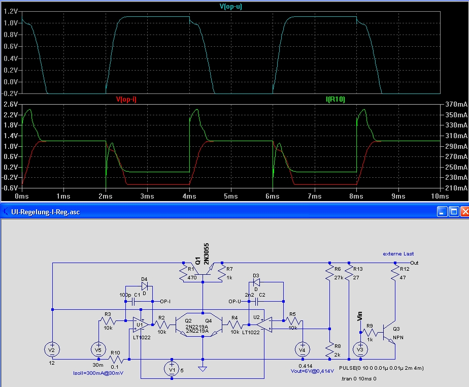

von Hermann (Gast)
Weil das mit dem Strom so gut ging und keine spontanen Einwände kommen,
können wir ja aufs Ganze gehen. Hier ist also das ganze Netzteil. Ich
habe mich gleich auf die Ablösung von Strom- und Spg-Regelung
konzentriert.
Ich musste ein paar Änderungen vornehmen, da die Ablösung zu lange
dauerte. Mit den Dioden D3 und D4 muss er nicht aus dem negativen heraus
integrieren. Die Ansteuerung von Q2 über 2 Dioden hat auch Zeit
gekostet, deshalb Q2 und Q4.
Und jetzt das 1. Ergebnis: Die Spannung ist auf 6V und die
Strombegrenzung auf 300mA eingestellt. Der Strom durch den Shunt (grün)
geht erstmal zu hoch und wird dann, wenn der OP-I in die Strümpfe
gekommen ist, auf den richtigen Wert gezogen. Und zurück mit OP-U
nochmal ähnlich.
Aber es geht schon mal - ich denke, einigermaßen zufriedenstellend.
Nun optimiert mal schön... Ich habe die Schaltung angefügt.
von Fritz (Gast)
Deiner Aufforderung mögen ja manche folgen, aber für mich ist die
Ausgangslage zu wenig auf ein erstrebenwertes Ziel ausgelgt, bzw. zu
akademisch um da wirklich tiefer in deine Schaltung einzusteigen.
Ein Netzteil mit einstellbar ca. 10V Ausgangsspannung und ca. 0,3-0,4A
Ausgangsstrom und die unten angeführten Punkte läßt ja wirklich kein
"willhaben" Gefühl bei mir aufkommen.
Also einigermaßen klare Zielvorstellungen was Spannung und Strom
betrifft wären sinnvoll.
Was mir auch noch auffällt bei deiner Schaltung, warum verwendets du
keinen Single-Supply OP, würdest die negative Versorgung ersparen. Gibt
es genügend wie z.B. den LT1013 (ist besser als der LM358) ist recht
günstig und wahrscheinlich auch für Bastler leicht besorgbar.
Ein weiterer Punkt der mir in deiner Schaltung nicht gefällt ist, dass
die Vorgabespannungen für Spannungsregelung und Strombegrenzung kein
gemeinsame Masse haben, also für eine allfällige Vorgabe mittels DA und
uC denkbar ungeeignet sind.
von Hermann (Gast)
> Ausgangsstrom
Das wundert mich jetzt wirklich. Ich dachte es war von Anfang an klar,
dass es sich hier um die Entwicklung des Schaltungsdesigns und der
Regelungsauslegung handelt.
Dabei kam es z.B. beim Op ursprünglich nur darauf an, dass er die hohen
Frequenzen schafft. Inzwischen geht bestimmt auch ein Billig-OP. Auch
bei den Transistoren kommt es nur noch auf die Leistungsdaten an.
Also: deine konkreten Anforderungen musst du schon selbst einstellen. Es
ist ja nicht so schwer, V2 zu erhöhen, den OP auszutauschen, andere
Transitoren zu nehmen, R1 anzupassen, R1 auf zulässige Leistung zu
überprüfen. Und dann zum Schluss den I- und U-Regler anzupassen.
Gemeinsame Masse für I- und U-Vorgabe macht Sinn. Das ist ja keine
Hürde, dazu braucht man die I-Sollvorgabe einfach an Plus von OP-I
einzuspeisen.
Für die engültige Schaltung würde ich noch vieles ändern - das war
erstmal noch nicht das Entwicklungsziel.
von M. K. (sylaina)
> konzentriert.
Ehrlich gesagt finde ich, dass deine Stromregelung viel zu spät greift.
Liegt das am OPV oder an den Transistoren? Ich mein, die Stromreglung
braucht ja locker 500 µs bis sie mal reagiert wenn ich mir das Diagramm
so anschaue, das ist meiner Meinung nach viel zu lange. Bei meinem
Selbstbaunetzteil, was im Prinzip ein Spannungsfolger mit
Strombegrenzung darstellt, hat die Strombegrenzung nach ~30 µs fertig
geregelt (siehe Diagramm am Anhang, gleiche Spannung (soll: 6 V am
Ausgang) und Stromlimit (300 mA) mit gleicher Last (27 Ω, bei 0.1 s
werden 47 Ω parallel dazu geschaltet) wie bei dir). Und bei mir regelt
"nur" ein LM358 als OP, Leistungstransistor bei mir ist ein TIP31,
Strombegrenzer ist ein BC548.
von Hermann (Gast)
Das finde ich auch. Es war auch nur das 1. Ergebnis. Das liegt aber
einfach an dem Integrator, der hat mit den 100p und 10k so eine "lame"
Anstiegszeit. Deswegen mussten auch die Dioden weg und ein
Single-Supply-OP bringt noch etwas, da er dann nicht mit -0,6V anfängt.
Du hast wahrscheinlich keinen I-Regler. Ich meine auch, es müsste ein
PI-Regler sein. Den hab ich mal auf die Schnelle eingebaut. Das bringt
schon mal was und macht den dicken Buckel weg. Die Werte sind aber nicht
auf die anderen Regeleingenschaften abgestimmt. Aber wie man sieht, die
letzte Ausregelung ist wieder mit der Zeitkonstanten R*C=500µs - das ist
das normale Verhalten mit einem I-Anteil.
von M. K. (sylaina)
> PI-Regler sein.
Wie gesagt, ich hab nur einen Spannungsfolger, also im Prinzip nur einen
P-Regler. Ein Komparator dient mir als Strombegrenzer der im Bedarfsfall
schlicht dem Spannungsfolger den Strom klaut für den Haupttransistor.
Ich hab man einen Screenshot angehangen wie meine Schaltung dazu
ausschaut. Sicher nicht perfekt, genügt mir jedoch für meine Zwecke und
wurde nur aus Bauteilen aufgebaut, die ich in der Schublade liegen hatte
(u.a. deshalb ist der CurrentSense so groß, nen 0.1 Ohm Widerstand hatte
ich schlicht nicht daheim).
Kurze Kenndaten, falls es interessiert:
OPV: LM358
NPN1: BC548C
NPN2: TIP31A
RoverCurrent: 10 Ohm
R6: 100 Ohm
R1: 10 kOhm
CurrentSense: 1 Ohm
Spannungs- und Stromvorgabe erfolgt über Poti, entsprechend auf Ub
angepasst natürlich (Spannungspoti zwischen Ub und Vminus, Strompoti hat
seinen eigenen LM317, Strom somit zwischen 0 A und 1.25 A vorgebbar).
von Hermann (Gast)
So ganz ist mir das nicht klar geworden. Du hast bestimmt keinen
Komparator den den Strom ausschaltet, sondern wohl eher einen P-Regler,
der den Strom auf einen Sollwert begrenzt. Ein P-Regler ist natürlich
sehr schnell. Er braucht aber eine Soll/Ist-Differenz, damit er einen
Ausgangswert produziert. Damit ist er ungenau und das will man üblich
nicht. Deshalb nimmt man den I-Regler, der Soll-Ist auf Null bringt. Der
PI- oder PID-Regler soll beide Vorteile vereinen.
Da muss man abwägen: will man nur einen Schutz vor zu hohem Strom, ist
es vielleicht egal, ob der genau stimmt. Oder will man auch eine
Konstantstromquelle, die wirklich konstanten Strom liefert.
Nimm doch das Spice-Modell und lass den Kondensator weg. Bisschen mit
dem Widerstand gespielt, und der Strom wird in µs begrenzt sein.
von M. K. (sylaina)
Doch, das ist ein Komparator beim Strombegrenzer. Ich schau mir da ja
nur zwei Spannungen an, Vminus und CurrSet. Je nachdem wie das
Spannungsverhältnis ist, wird der BC548C ein oder ausgeschaltet (gegen
GND). Würde man hier keinen LM358 einsetzen wie ich sondern einen
richtigen Komparator (LM311 oder ähnlich) könnte das sogar recht
ungünstig sein. Der LM358 ist aber ein genügsamer Komparator weshalb die
Regelung damit recht gut klappt. Genau angeschaut hab ich mir das aber
nie.

von Hermann (Gast)
Das kann so nicht sein, sonst hättest du im Begrenzungsfall einen
Rechteckgenerator. Wenn er ausgeschaltet hat, ist der Strom ja weg und
er schaltet sofort wieder ein. Ein Rechteck misst du natürlich auch als
kleineren Strom. Du wirst da irgendeine Rückkopplung vom Ausgang zum
Currset haben. Dein 1. Bild sieht jedenfalls so aus. Sonst wird es
höchste Zeit mal auf den Oszi zu gucken.

von M. K. (sylaina)
> Currset haben.
Wo soll die denn herkommen?
Na klar hat man eine Rückkopplung, aber nicht auf CurrSet sondern auf
Vminus. Wo siehst du da eine Rückkopplung auf CurrSet?

von M. K. (sylaina)
> Rechteckgenerator.
Ich hab noch mal geschaut und ein passendes Diagramm gefunden im
Datenblatt zum LM311 der ja ein relativ guter Komparator ist, beim LM358
ist diese Kurve wahrscheinlich wesentlich flacher (müsste man aber wohl
extra aufnehmen, hab ich in einem Datenblatt nicht gefunden). In rot hab
ich den idealen Komparator eingezeichnet und mit so einem würde es auch
eine Rechteckschwingung geben.
von Hermann (Gast)
> beim LM358
Ich käme nie auf die Idee, einen OP ohne Mit- oder Gegenkopplung zu
betreiben. Was damit in deiner Schaltung passiert kann ich nicht sagen.
Zu der von dir zu Recht beanstandeten Reglerablösung habe ich jetzt noch
die PI-Optimierung gemacht. Die Reglerablösung klappt hiermit viel
besser. Strom und Spannung sind nach weniger als 100µs ausgeregelt. Auch
die normale I- und U-Regelung sieht mit diesen Parametern gut aus - zum
Test einfach den I- oder U-Sollwert ganz hoch stellen. Damit bin ich
erstmal zufrieden. Mit der Spice-Modell-Auswahl habe ich noch so meine
Probleme. Habe jetzt den UniversalOpamp2 genommen, der braucht
wenigstens keine 2. Spg. Die Umschaltspikes habe ich nicht bearbeitet,
erst mal sehen wie die in der Realität aussehen.
Ist aber für einen Komparator nicht grade so unüblich und wie schon
gesagt, die Rückkopplung ist ja über Vminus da ;)
von Hermann (Gast)
Dein Schaltplan ist schwer zu lesen. Eine Rückkopplung heißt vom
OP-Ausgang auf den Eingang - die finde ich nicht. Ein offener OP-Ausgang
verstärkt im Ideal-Fall unendlich - messen kann man da nichts.
Vielen Dank für dein Modell, wird es mit OPs doch wohl schwieriger.
von M. K. (sylaina)
Eigentlich nicht wirklich. Knoten mit gleichem Namen sind einfach
verbunden. Ich habs grad mal zusammen gezeichnet, vielleicht ist es dann
klarer/leichter zu lesen für dich.
Im Idealfall, richtig. Und dann hätte man auch den Rechteckgenerator,
den du schon erwähnt hast. Jedoch ist die reale Welt nicht ideal, im
Fall des Komparators heißt das, dass es mindestens einen linearen
Übergang gibt am Ausgang und sich die Spannung da nicht plötzlich/abrupt
von der positiven Versorgungsspannung auf die negative
Versorgungsspannung umstellt. Die Verstärkung des Komparators/OPVs ist
halt begrenzt und nicht unendlich. Für die anderen Bauteile gilt
selbstverständlich das gleiche. Spice versucht so gut es geht die reale
Welt nach zu bilden. Manchmal passt das wie die Faust aufs Auge und
manchmal passt es nur solala und hin und wieder passt es auch gar nicht.
