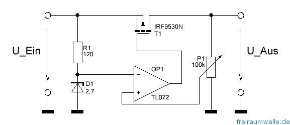

Ich habe folgendes Problem:
Ich habe vor eine Netzteil Regelung über 30V (Linear, ja ich weiß viele
Verluste) wie weit nach oben weiß ich noch nicht ganz genau, dies sollte
aber nix zur Sache tun.
Nun, ich habe die "Standard" OP Spannungsregelung genommen, nur das die
Referenz durch einen DAC gegeben ist. So, aber ich komme immer nur ca 2V
unter meiner OP Spannung (zb. 30V) obwohl am "Last-Eingang" 45V
Anliegen. Wie kann ich das Simple und einfach lösen, ich habe es schon
mit Logic Level Mosfets versucht aber selbst das klappt nicht. Das Bild
soll nur ein Bespiel sein, es soll nur gezeigt werden was ich mit
"Standard" Regelung meine.

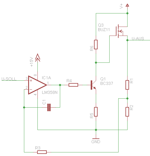

#3636490
@Flex (Gast)
Da fehlt eine Frequenzgangkompensation am OPV.
>Anliegen.
Und wie wird dein OPV versorgt? Das Gate und damit der Ausgang vom OPV
muss ca. U-Threshold + 1-2V über der Ausgangsspannung liegen, der OPV
braucht je nach Typ auch noch mal 1-2V bis VCC. Also brauchst du als
Versorgung für deinen OPV ca. U-Aus + U-Treshold + 2V +2 V.

#3636592
gegen eine lineare SV ist nix zu sagen. Die stört wenigstens nicht mit
hochfrequentem Rippel, was bei sensiblen Sensorschaltungen eine
Katastrophe sein kann.
So wie du das beschaltet hast, kann es ja auch nicht höher kommen.
Probiere mal folgendes:
1) Ein Widerstand vom T1_Gate gegen U_Ein schaltet den FET ständig an
2) Die Regelung muss diesem Effekt entgegen wirken.
3) Setze hinter den OPV einen Transistor oder FET (kleine Leistung),
   der dem T1_Gate die Gatespannung gegen Masse abzieht.
   Beachte die Spannungsfestigkeit diese Transistors.
4) Der OPV kann dann mit kleiner Betriebsspannung arbeiten (z.B.
8...10V)
5) Damit die Regelung jetzt richtig funktioniert, müssen wohl noch die
Eingänge vertauscht werden. Wenn die Eingangsspannung zu hoch wird, muß
der OPV-Ausgang ansteigen.
5) Die negative Betriebsspannung kannst du bequem daraus mit einer
Ladungspumpe erzeugen
6) Vor dem Poti P1 gehört natürlich noch ein Vorwiderstand gegen U_Aus.
Wenn du bis 40V aussteuern willst und die Ref. 2,7V ist, dann sollten
über den Vorwiderstand als ca. 37,3V abfallen.
7) Beachte, dass die max. Gatespannung U_gs von T1 nicht überschritten
werden darf. Eine Schutzbeschaltung z.B. Z-Diode ist zweckmäßig.
8) Einige Kondensatoren fehlen auch noch, z.B. auch um Schwingen der
Schaltung zu unterdrücken. z.B. auch ein paar uF am Ausgang.
9) Um im Leerlauf ein Hochlaufen von U_Aus zu vermeiden (wegen
Leckströmen), sollte immer eine Last dran hängen (am besten eine
einfache KSQ für paar mA).
Soll es bei dieser einfachen Beschaltung bleiben?
Wenn schon, dass würde ich auch noch eine schöne KSQ mit dazu basteln.
Bei dem oben beschriebene Konzept kann man das gut mit einem 2 OPV
ergänzen.
Gruß Öletronika

#3636825
@ Flex (Gast)
>Ui das is ne Antwort die muss ich erstmal sacken lassen. Werde es
>nachher mal versuchen Schritt für Schritt in Multisim zum laufen zu
>bringen.
Naja, Schaltungslyrik ist nicht so das Gelbe vom Ei. Was er meint ist,
du brauchst einen Pegelwandler, hier in Form eines einfachen
Transistors + Arbeitswiderstand.
> Mir ist nicht klar warum ich einen fet ständig durchschalten
>soll.
Sollst du nicht, das ist nur schlecht formuliert.
> Hast du evt einen Beispiel Schaltplan oder ähnliches?
http://www.mikrocontroller.net/articles/Pegelwandler#5_V_.E2.87.92_9..15.28..30.29_V
Das Ganze natürlich als Linearverstärker und nicht im Schaltbetrieb.
Möglicherweise ist es günstig, den Transistor als
Konstantstromquelle mit Emitterwiderstand zu betreiben, das
linearisiert die Kennlinie und ist auch so günstig fürs Regelverhalten.
http://www.mikrocontroller.net/articles/Konstantstromquelle#Konstantstromquelle_mit_Operationsverst.C3.A4rker_und_Transistor
Das Gate von deinem LeistungsMOSFET kommt an den Kollektor vom
Transistor.

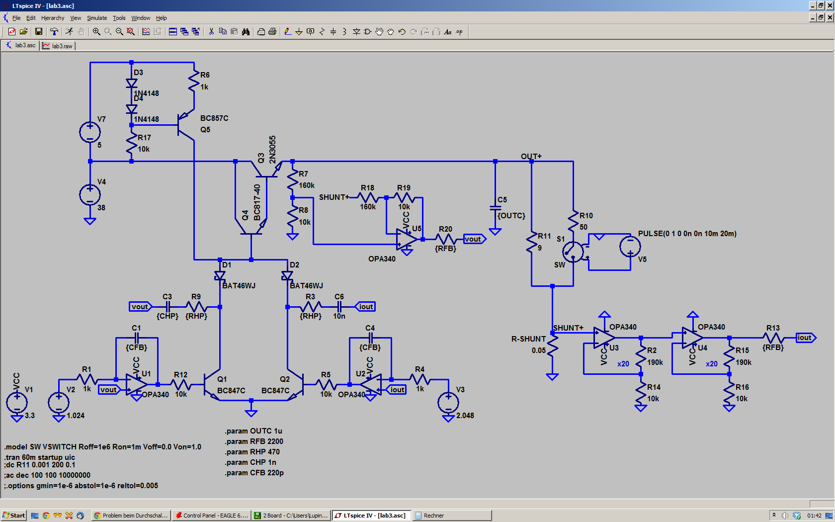

Gast #3636840
Also der Pegelwandler als Treiber, ok
Und die KSQ hinterher als Stromregelung? Ist das dadurch dann überhaupt
Kurzschlussfest? Wollte da ne Simple OPV Strombegrenzung aufbauen wenn
der Strom zu hoch wird, das Der op 2 dann eine Negative Spannung ausgibt
und den op1 bzw die Spannung am op 1 runterzieht.
Gast #3637252
Die Schaltung aus Deinem Bild benutzt einen P-Kanal-MOSFET.
Du versuchst das Ganze mit einem N-Kanal-MOSFET. Um den komplett
durchzusteuern, musst die Gate-Source-Spannung fast 6V größer sein als
die maximale Ausgangsspannung.
Willst Du bis an die 45V heran, brauchst Du entweder eine Ladungspumpe
oder einen P-Kanal-MOSFET.
Aufpassen: maximale Gate-Source-Spannung ist +-20V.

#3638096
Je nachdem ob man einen N-Kanal oder p-Kanal MOSFET nutzt, gibt das ein
ganz anderes Schaltungverhalten. Mit dem N_Kanal MOSFET hätte man einen
eher klassichen Regler, mit dem P-Kanal MOSFET einen low drop regler.
Die Variante mit dem N_Kanal MOSFET ist eher einfacher.
Der ursprüngliche Vorschlag mit dem p-Kanal MOSFET ist schwierig stabil
gegen Schwingungen zu bekommen, denn der MOSFET selber bringt
Verstärkung. Es geht mit einem passenden Kondensator am Ausgang.
Sofern man eine Spannung von etwa 36-40 V für den OP zur Verfügung hat,
könnte man noch die Variante mit dem N-Kanal Typen nutzen - etwa so wie
im Vorschlag von Falk Brunner - nur ohne den Transistor dazwischen,
einfach vom OP mit einem Widerstand ans Gate vom MOSFET. Mit dem
Transistor als Pegelwandler/Verstärker dahinter wird es dann schon
wieder recht kompliziert. Bei einer invertierenden Transistorschaltung
so wie gezeigt müssten dann auch die OP Eingänge getauscht werden.
Auch wenn die Schaltung DC ausgeben soll, betrachtet man das Verhalten
der Regelschleife für Wechselspannung.

#3638678
Flex schrieb:
> Was denn nun, geht oder geht nicht? Ich bin nun ein wenig verwirrt. Also
> eher nen P-kanal?
ich hatte keine Zeit, eine Schaltung zu machen, deshalb die
Schaltungslyrik (bin ehrlich auch kein Fan von verbalen
Schaltungsbeschreibungen).
Das Schaltungsprinzip hat Kollege Falk Brunner in seiner Schaltung
dargestellt (Danke für die Umsetzung). Einige Sachen wären zu
verfeinern, wie schon geschrieben der Gateschutz für den Längsregler-FET
und auch die Beschaltung von dem Treiber/Pegelwandler als Stromquelle.
Außerdem fehlt tatsächlich noch eine wirksame Strombegrenzung (dazu gibt
verschiedene Möglichkeiten).
Willst du das auch umsetzen? Wenn ja, in welchem Umfang?
Ein n-Kanal FET ist erst mal die bessere Wahl, zumal du ja nur bis 30V
regeln willst, bei 45V Eingangsspannung.
Die Schaltung oben kann aber auch so mit n-Kanal FET bis über 40V
steuern.
Ich habe mal von gut 30 Jahren schöne analoge NT gebastelt, die
teilweise heute noch im Einsatz sind. Der wesentliche Unterschied zu den
allermeisten Kaufnetzteilen ist aber die feine Stromquellenschaltung in
mehreren umschaltbaren Bereichen von wenige mA bis zu einigen A.
Gruß Öletronika

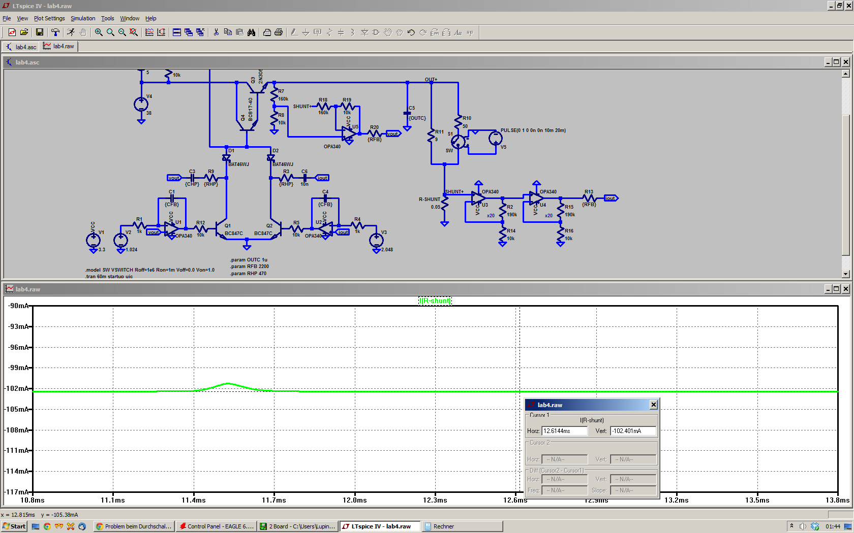

Das Thema hatte ich hier letztens erst angerissen.
Beitrag "Labornetzteil Simulation schwingt"
Ich glaube nicht, dass ein FET hier was bringt. Die Probleme mit FETs
werden dort auch angesprochen (spirito Effekt / SOA).
Ich habe die Schaltung/Simulation noch etwas optimiert. Jetzt würde ich
gerne die Phasenreserve ermitteln - weiß jemand wie das geht?
Irgendwo muss man eine AC analysis Source mit 0VDC in die Rückkopplung
bringen um das analysieren zu können....

an die Schaltpläne meiner größeren Netzteile komme ich gerade nicht ran.
Habe gerade nur einen alten Plan zur Hand von einer ganz kleine SV.
http://uwiatwerweisswas.schmusekaters.net/Uwi/ELEKTRONIK/StromVersorgung/Labor_SV_10V_100mA.JPG
Dann habe mal einen Schaltplan entwickelt, so als Vorschlag.
Daran kann man aber einiges modifizieren.
http://uwiatwerweisswas.schmusekaters.net/Uwi/ELEKTRONIK/StromVersorgung/Labor-SV_V1_0405_2014_Sch.pdf
Meine große Labor-SV mit 2 x 35V/6A hatte ich auch mit Umschalter in der
Sekundärwicklung des Trafos gemacht. Je nach Ausgangsspannung kann man
auf 12V-25V-40V umschalten. Dadurch bleiben die Verluste erträglich.
Dicke Kühlkörper sind trotzdem nötig gewesen. Lüfter habe ich aber nicht
verbaut.
Damit man weiß, dass die Verlustspannung über den Regler höher als nötig
ist, kann man da auch noch eine Anzeige einbauen, welche Anzeigt, das
man auf niedrigerer Abgriff der Sekundärwicklung umschalten kann.
Wenn du niedrigere Spannungen am Trafo zur Verfügung hast, dann ist es
auch zweckmäßig, die 12V für OPV nicht aus den 45V abzuleiten.
Da spart man sich was in der Spannungbegrenzung (normale 78xx gehen ja
nur bis 35V).
Wenn Fragen auftauchen oder es Vorschläge gibt, können wir das gerne
diskutieren.
Was auf alle Fälle noch fehlt, sind Panelinstrumente zur Anzeige von
Strom und Spannung.
Gruß Öletronika

C33 und C13 würde ich mit 0nF dimensionieren. Die können das Schwingen
doch nur verschlimmern.
Für die Referenzspannung reicht es eine Referenzspannungsdiode zu
verwenden und zwischen beiden zu teilen. Die Referenzspannung kann man
dann auch für DACs bzw. ADCs verwenden.
Nimmt man den Instrumentenverstärker für die Ausgangsspannung anstatt
dem Ausgangsstrom, so hat man auch remote sense Anschlüsse.
Den Shunt dann in Masse und über OPV verstärken. Dann reicht ein Shunt
und der Verstärkungsfaktor kann über nFETs umgeschaltet werden (bei
nicht invertierenden OPV).

> Der zweite Hinweis im Stromlauf ist super :-)
das ist möglich. Ich habe nix extra simuliert, sondern nur nach Gusto
die C eingesetzt.
Aber selbst wenn man das simuliert, ist das keine Garantie dafür, dass
nicht doch was schwingt. Dann kann man bisschen probieren, wo ein paar
nF als Intergation-C evtl. die Sache stabil machen.
Ja, hast recht. Bei der Schaltungsachitektur reicht eine Ref. allemal.
Da sehe ich jetzt nicht wie das gehen soll, wenn die Masse der Regelung
mit der Gesamtmasse (-Out) auf gleichem Potential bleiben soll.
Ich habe aber noch weitere Schaltungen, wo man auf den
Instrumentverstärker eh verzichten kann.
Die sind auch weitgehend erprobt :-)
Kann man alles machen.
Man muß nur sehen, wo man dann ein Bezugspotential nach außen hat,
das man auch mal erden kann.
Wie schon gesagt, gibt viele Konzepte und Möglichkeiten.

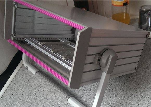

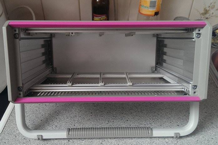

Ein schönes Gehäuse habe ich von unserer Firma bekommen, wir bauen
Messgeräte und Prüfsysteme bis in die 0,05% Genauigkeit. Davon hatten
wir ausgemusterte Modelle, Abmessung: 36cm*15cm*32cm (Siehe Anhang)
Vielen dank für dein Angebot was möchtest du für ein Gehäuse haben?

Ich hatte eigentlich sowas ähnliches vor.
Ich wollte nur ein Schaltnetzteil nehmen, bei welchen man über den
Feedback die Sollspannung vorgeben kann. Also eine Art Vorregler um die
Verlustleistung gering zu halten. Das SNT wäre dann mit einem TOPSwitch
(z.B. TOP266) realisiert.
Aufgrund des Flybacks wären 30V 5A, also 150 Watt ein wenig sportlich.
Da müsste man wohl schon Flusswandler mit aktiver PFC einsetzen.
Ich hatte an 30V 2A gedacht.
Sollwertvorgabe und Anzeige wollte ich auch über
DAC/ADC/Mikrocontroller.
Ich hatte an einen STM32L100C6U6 gedacht. Der hat bereits zwei DACs
(Spannung/Strom) und genügend ADCs mit jeweils 12 Bit.
Als Referenzspannung dann 2,048 Volt mittels LT6656BCS6-2.048, damit
sich die Werte leicht umrechnen lassen.
Die Vorgabe für die Vorregelung wäre dann über PWM realisiert.
Als Eingabe ein Drehencoder und ein paar Taster
(Spannung/Strom/Umschaltung zwischen Vorgabe und Meter).
Im Anhang die letzte Version meiner Simulation. Dort sieht man auch, was
ich mit dem Instrumentations-Verstärker meinte. Ich nutze den, um die
tatsächliche Ausgangsspannung, ohne die Shunt-Spannung zu messen. Ich
würde den in der echten Schaltung nicht aus einem einzeln OP aufbauen,
sondern einen integrierten Instr.-Amp nutzen.
Im Grunde hat man mit der Schaltung schon einen remote sense. Sense+ ist
die obere Seite von R7. Sense- ist der Punkt SHUNT+.
Um einzelne Spannungs-Bereiche zu realisieren würde ich den
Spannungsteiler umschaltbar machen.
Wenn man 2,048 (also volle Ref-Spg) zur Spannungsvorgabe nimmt, dann
landet man bei 32,768 Volt Ausgangsspannung. Im Strombereich landet man
bei 2,048A Ausgangsstrom, wenn nur der erste x20 Verstärker aktiv ist.
Ist auch der zweite x20 Verstärker aktiv, so hat man noch einen 102,4mA
Bereich (siehe Screenshot - dort sieht man auch den Lastsprung).
Den Verstärkungsfaktor würde ich durch schalten von R16 (über N-FET)
umschalten.
Im 102,4mA Bereich lässt sich dann mit einem 12 Bit DAC/ADC eine
Strom-Vorgabe und Messung in 25uA Schritten realisieren.
#3651942
> Quatsch!
> Ich hätte von diesen Gehäusen derzeit so 5...6 Stück zur Verfügung.
> Davon geben ich dir einige kostenfrei ab, wenn du diese auch haben
> möchtest. Ich brauche die ja nicht alle.
Hm, dann hätt ich nen schlechtes gewissen aber ich denke ich habe auch
teile die du gebrauchen kannst ;) danke schon mal im vorraus :)
> Ich finde die ganz praktisch, weil man innen auf mehreren Ebenen bequem
> Platten einschieben kann und eben auch die Breite und Höhe es gestattet
> recht großflächigen Kühlkörper auf der Rückseite zu montieren und auch
> vorn großzügige Bedienelemente zu plazieren.
Das Stimmt wohl, habe noch andere Kühlhörper die da evt passen, habe vor
längeren HiFi Amps geschlachtet.
> Mit Umschaltung der Eingangsspannung von 20V/40V und 5A Strom bekommst
> du halt bis max. an ca. 100W Verlustleitung auf dem KK.
> Mit Lüfter lassen die sich aber natürlich auch abführen.
> Passiv wird es da etwas knapp.
Wenn ich AC zb 2*12V Schalte sind das Gleichgerichtet ca 33,6V DC
Reicht das für die 30V ? Sollte doch eigentlich passen. Habe bei Ebay
nen händler gefunden der 12 - 100VA Ringkerne für nen 10er Verkauft.
Habe davon auch schon 2 bei mir.
