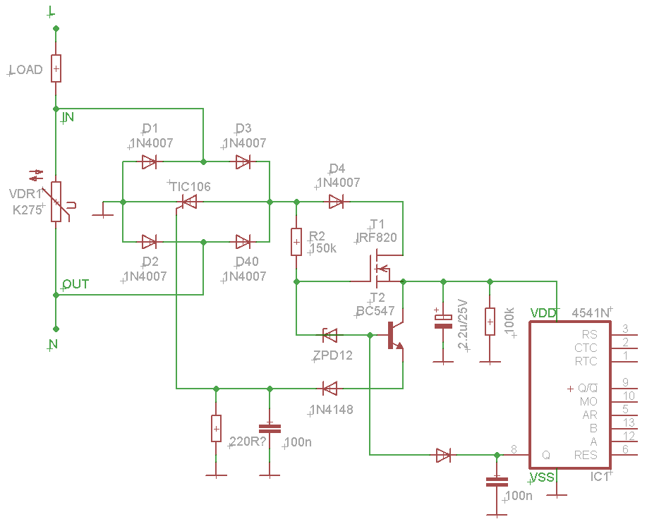

von Reverse (Gast)
Hier die (wesentliche) Schaltung eines zweipoligen Zeitrelais (wird in
Reihe mit der Last geschaltet) mit einem Eingangsspannungsbereich von
24...230V. Habe ich mal vor 15 Jahren analysieren lassen.
Der maximale Laststrom beträgt 500mA, die Beschaltung für das
zeitgebende Bauteil (4541) ist Standard aus dem Datenblatt, erspare ich
mir...
Der Hersteller war ein großer Automatisierungshersteller, wurde
inzwischen von Schneider Electric gekauft .

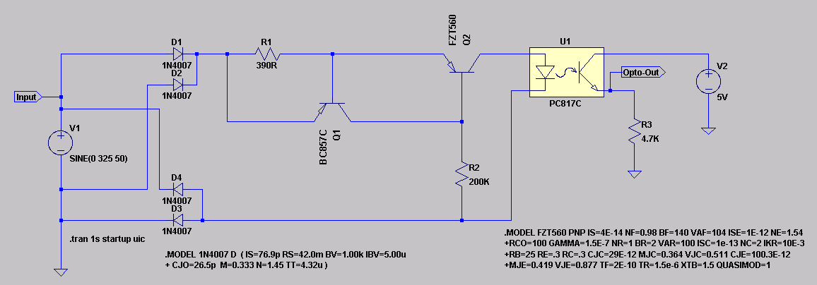

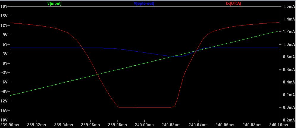

von Gerd E. (robberknight)
Hier noch die Simulation einer Variante auf die ich zufällig gestoßen
bin. Würde sagen ab etwa 3-4 V schaltet der sicher durch. Hängt
natürlich auch ein bischen vom Optokoppler ab, da kann man gegenüber dem
quasi generischen PC817 noch einiges machen.
R2 muss man ausreichend spannungs- und leistungsfest ausführen, also in
der Praxis wohl besser auf 2-3 Rs aufteilen. Ne Sicherung und nen
Varistor würde ich auch noch spendieren damit der Q2 auch etwas
Überspannung überlebt.
